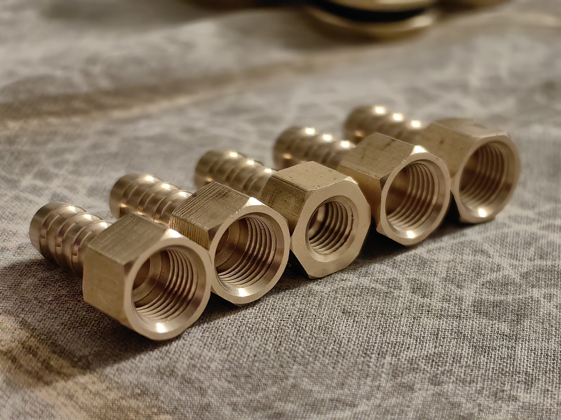

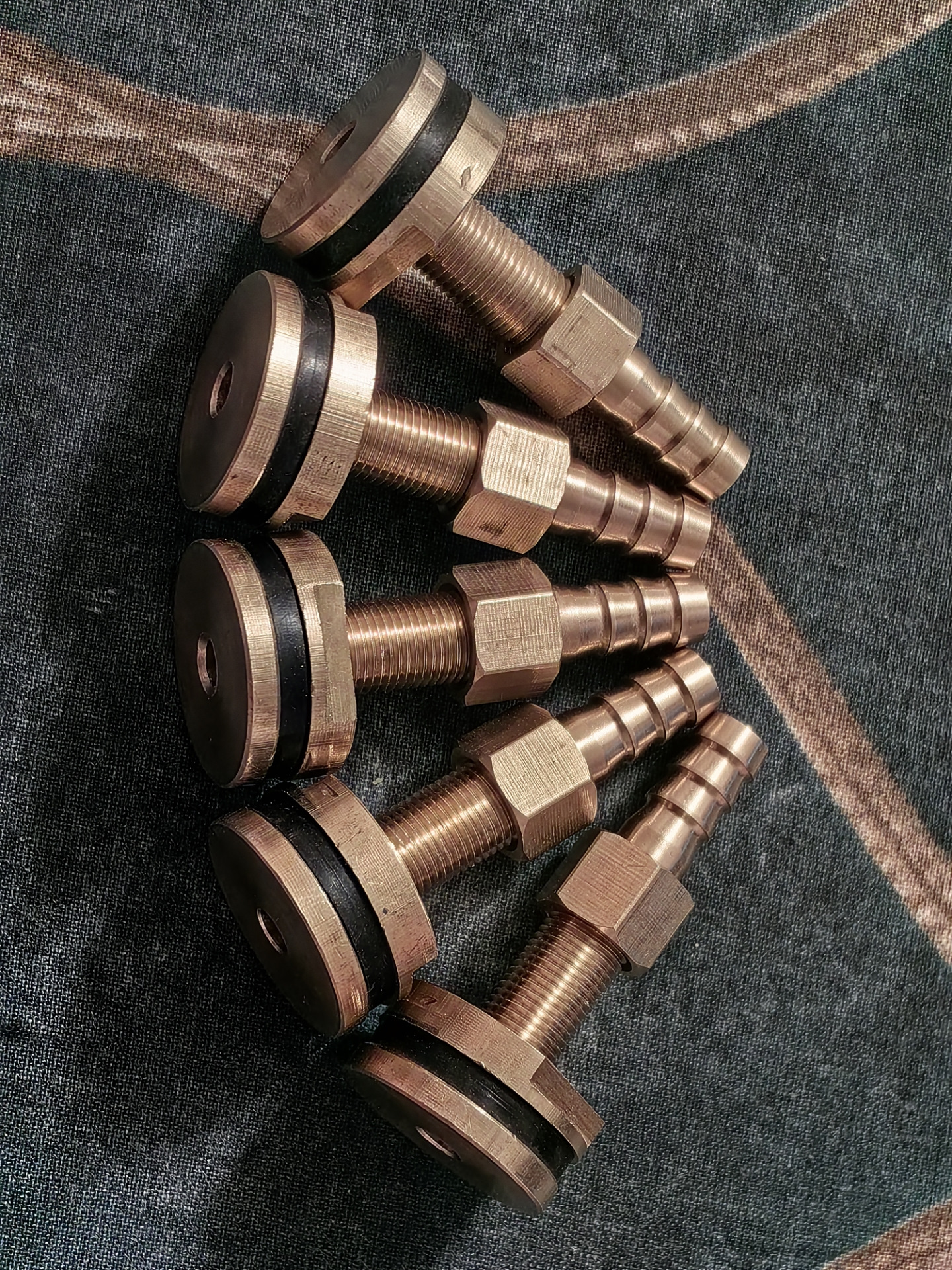

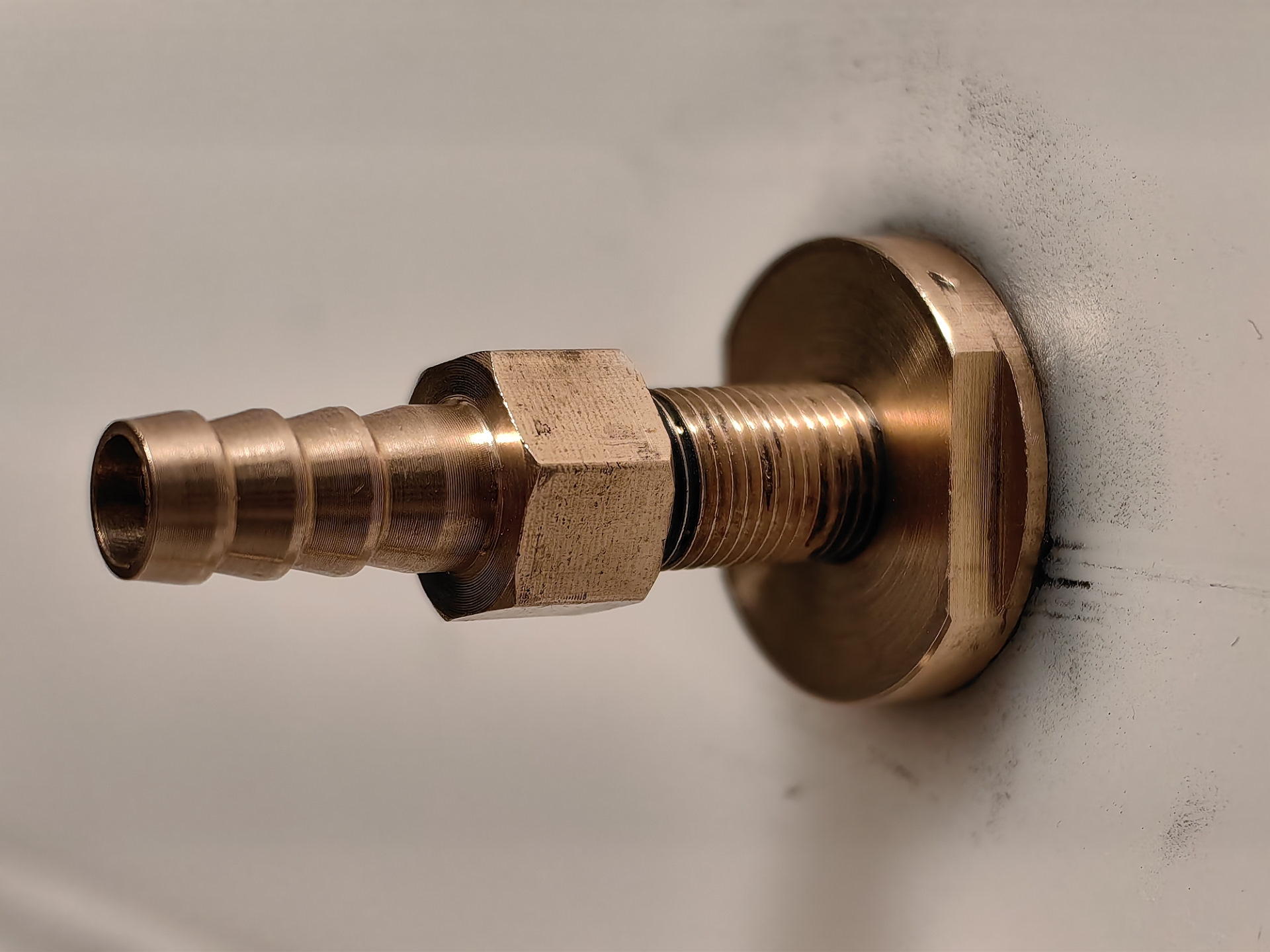

Наконец то пришли отводы и ёлочки. Проверил, накручивается. Шло это все очень долго, почти 2 недели. Ну, наконец то я доделаю печку, а то прогноз погоды уже из последних сил держит мне тепло, чтобы в гараже не околеть. Тут сын пришел, начал крутить ёлочки. Папа! Не накручивается! Сына, папа устал, крути сильнее!

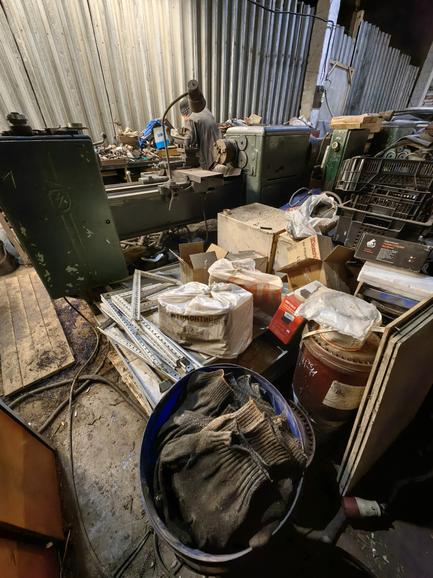

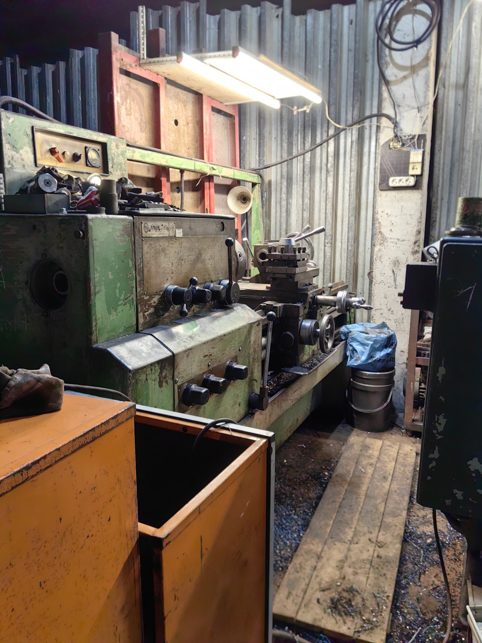

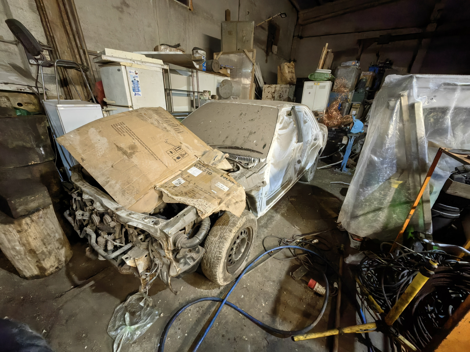

У меня уже времени свободного нет, буквально вечером пару часов и всё, ищу на авито токаря, мчу в жопу мира дорабатывать. Все токаря кто ответил, сказали, что невозможно из М8 сделать М10 и только этот засомневался, мол показывай что там у тебя. Договорились на вечер, еду… Только заменил колеса кстати, поехал шипы прикатывать.
Мне куда-то сюда, какое-то захолустье… Волки воют. Наверное.
А, нет, все нормально, тут фирменное местечко оказывается!
Меня встретили, всё вовремя, проводили до гаража. А там…

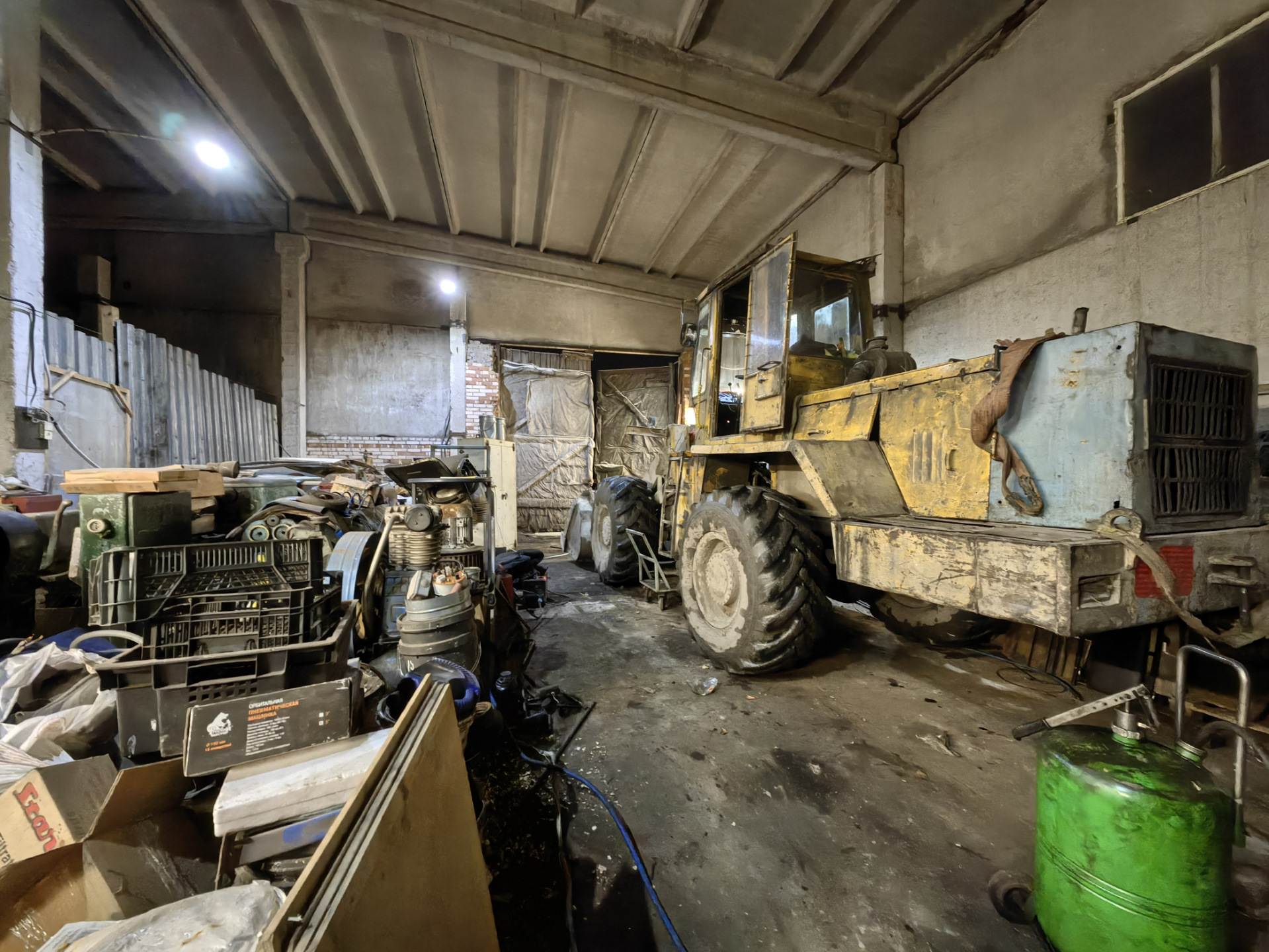

Стоят станки, трактор и нет отопления. Бедные станки, это ппц.

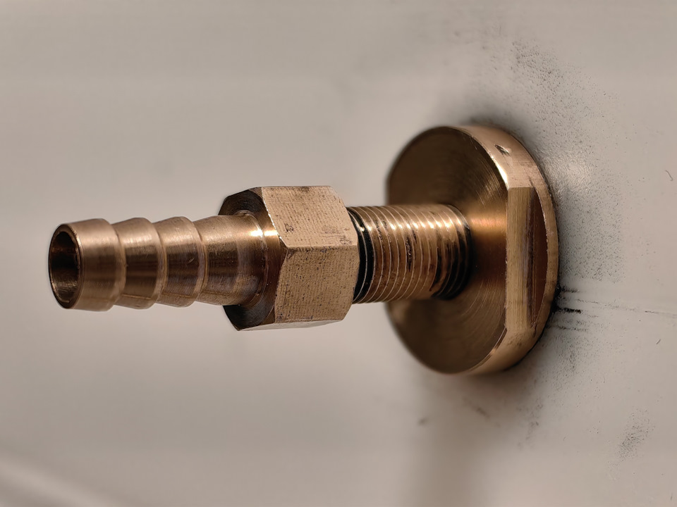

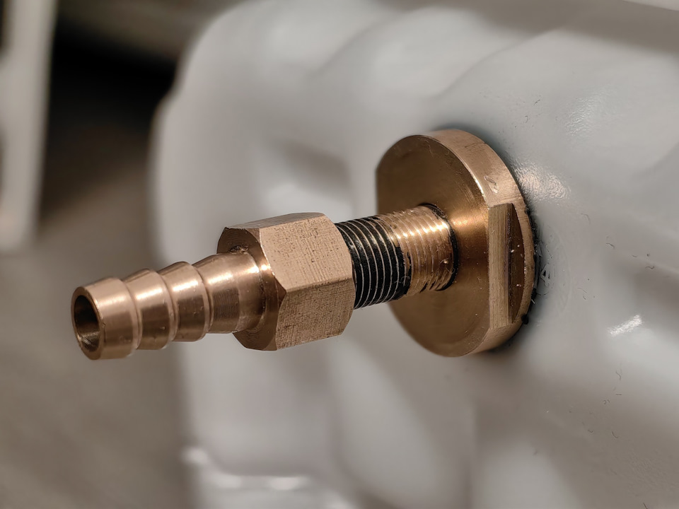

Тут мне М8 растянули до М10
Мрак… Или Марк? Что за техника?

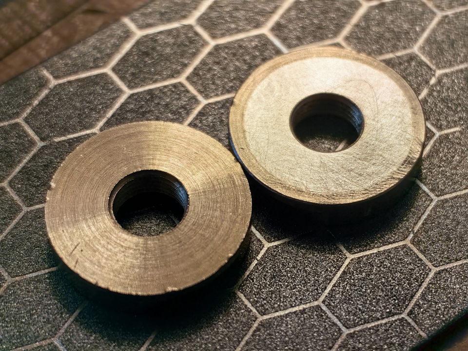

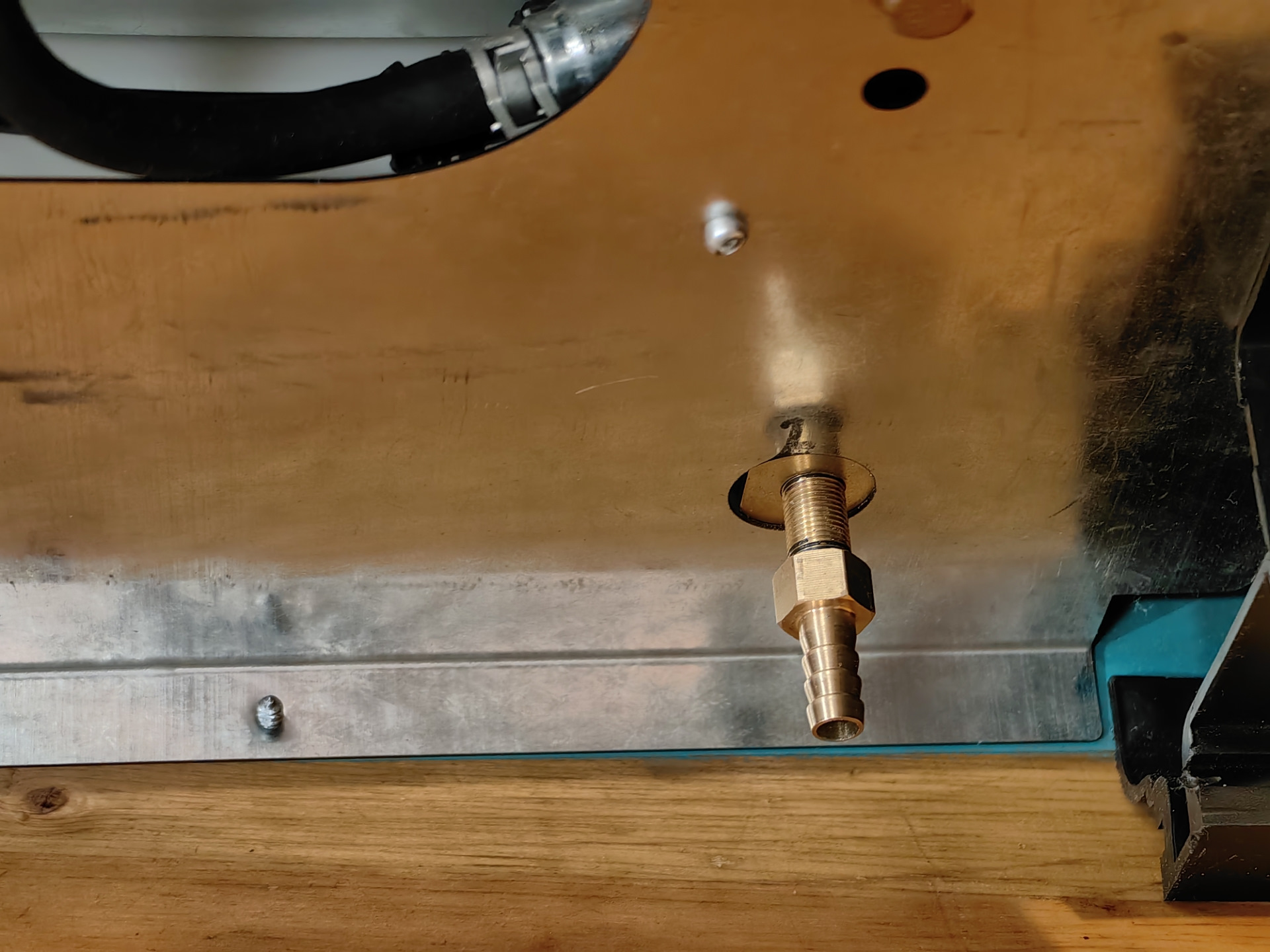

Наконец то я дома и комплект собирается. Можно устанавливать.

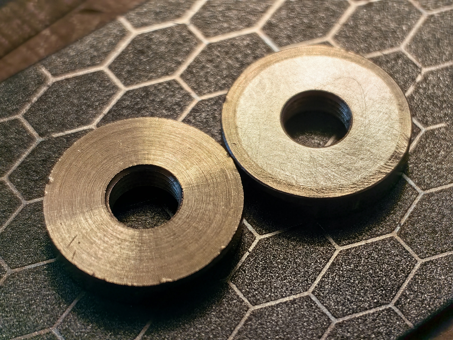

Притираю гайки, чтобы была нормальная плоскость.

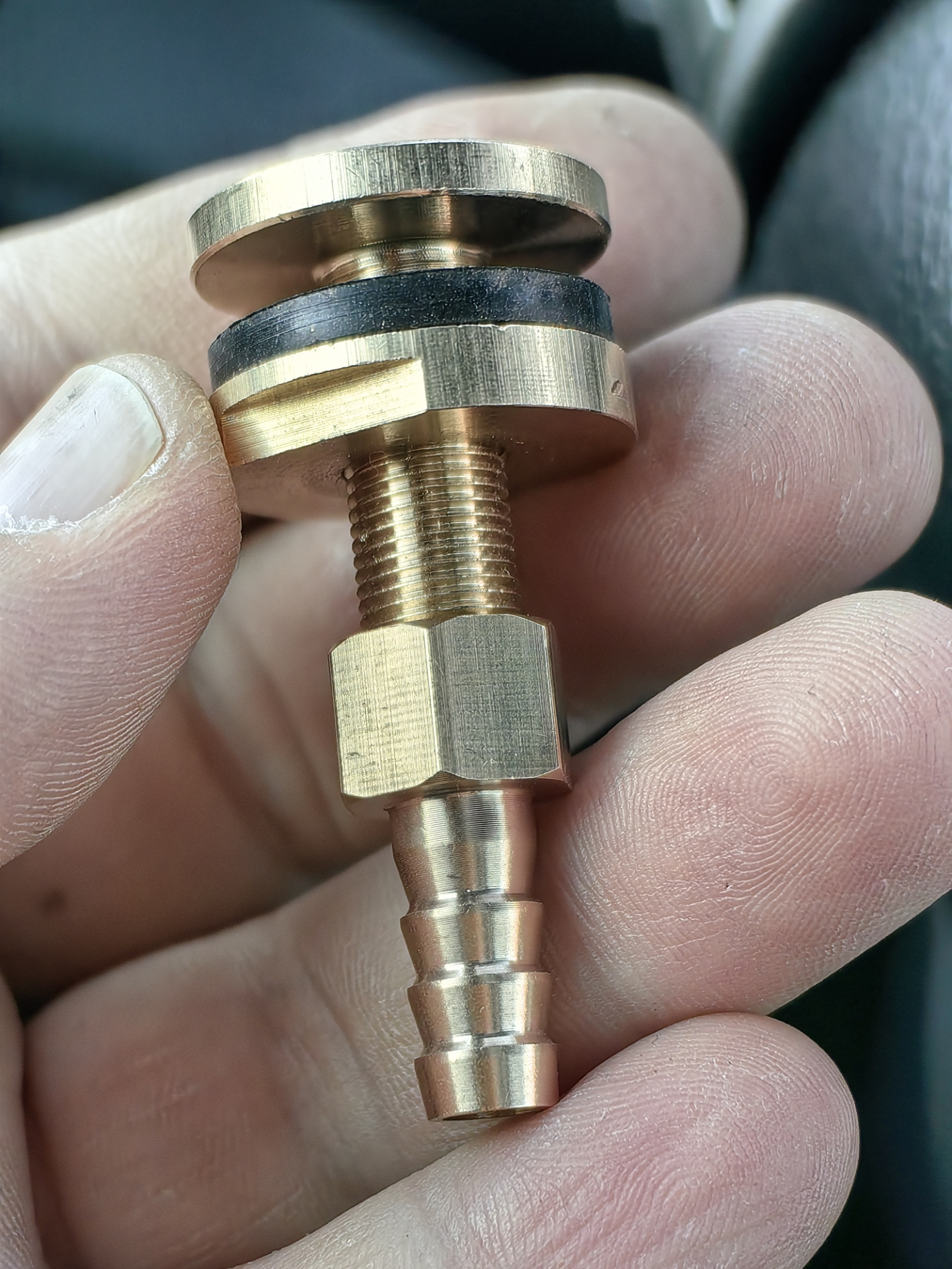

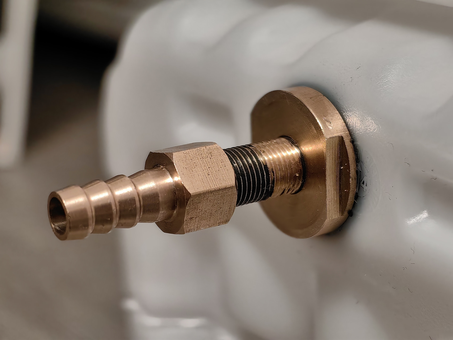

Ставлю отводы и ёлочки на герметик. Важно намазывать обе резьбы перед сборкой пожирнее.

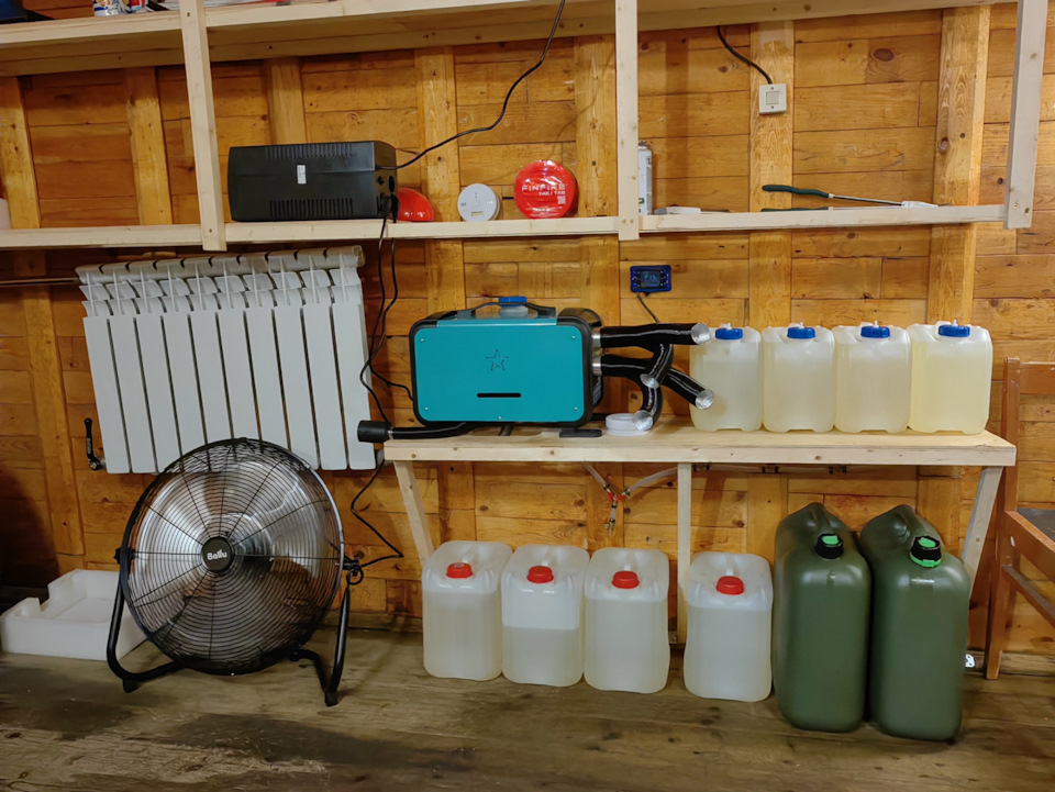

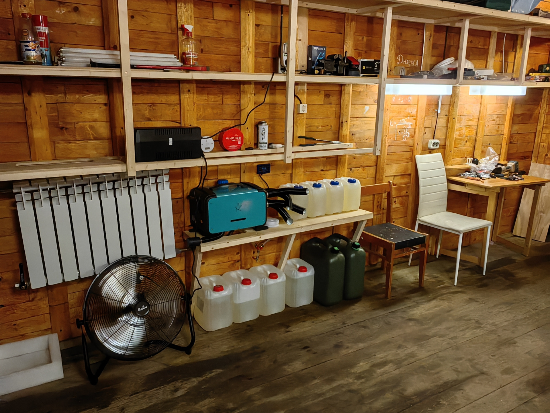

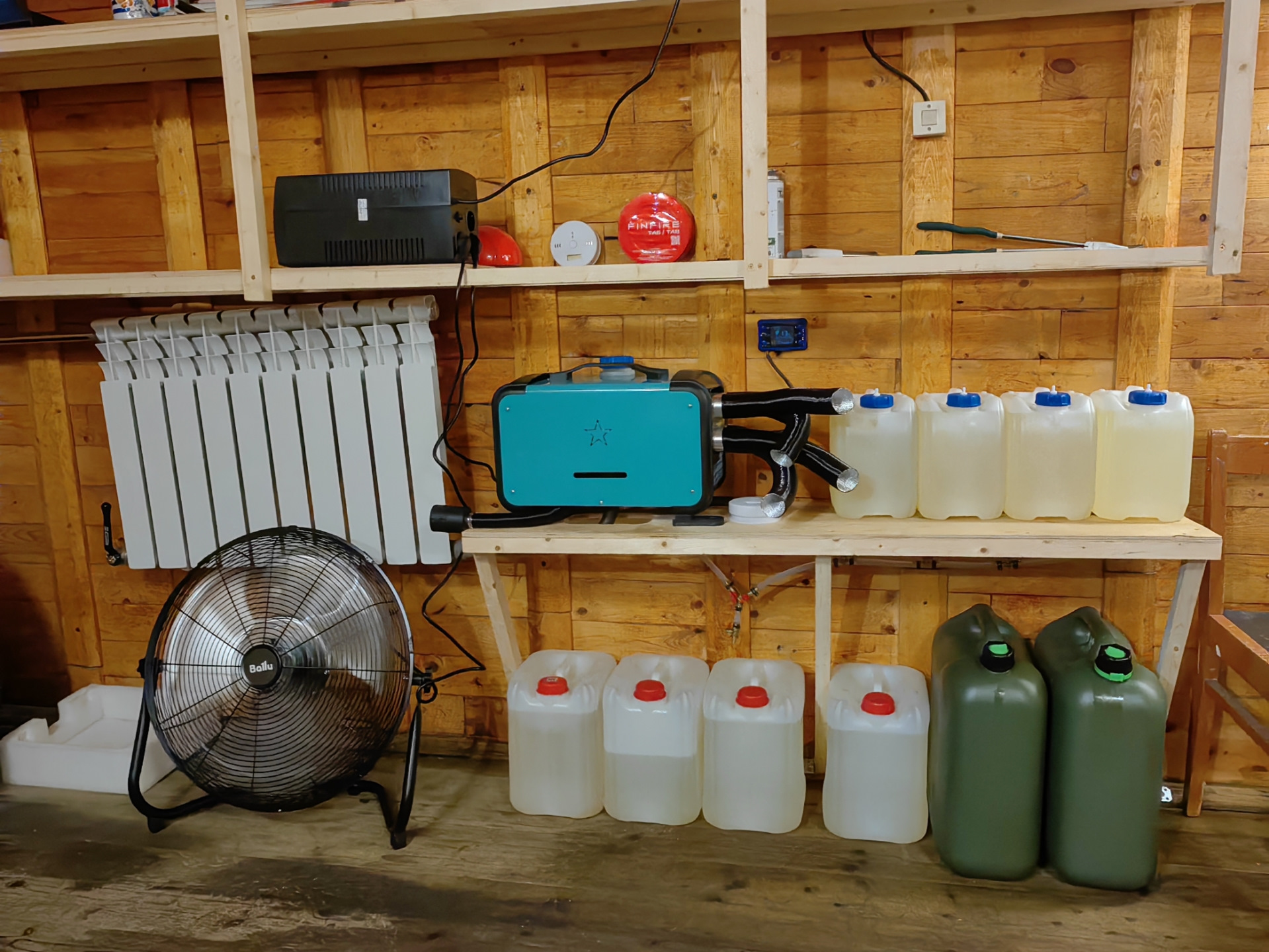

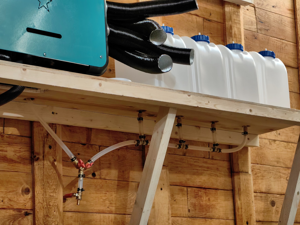

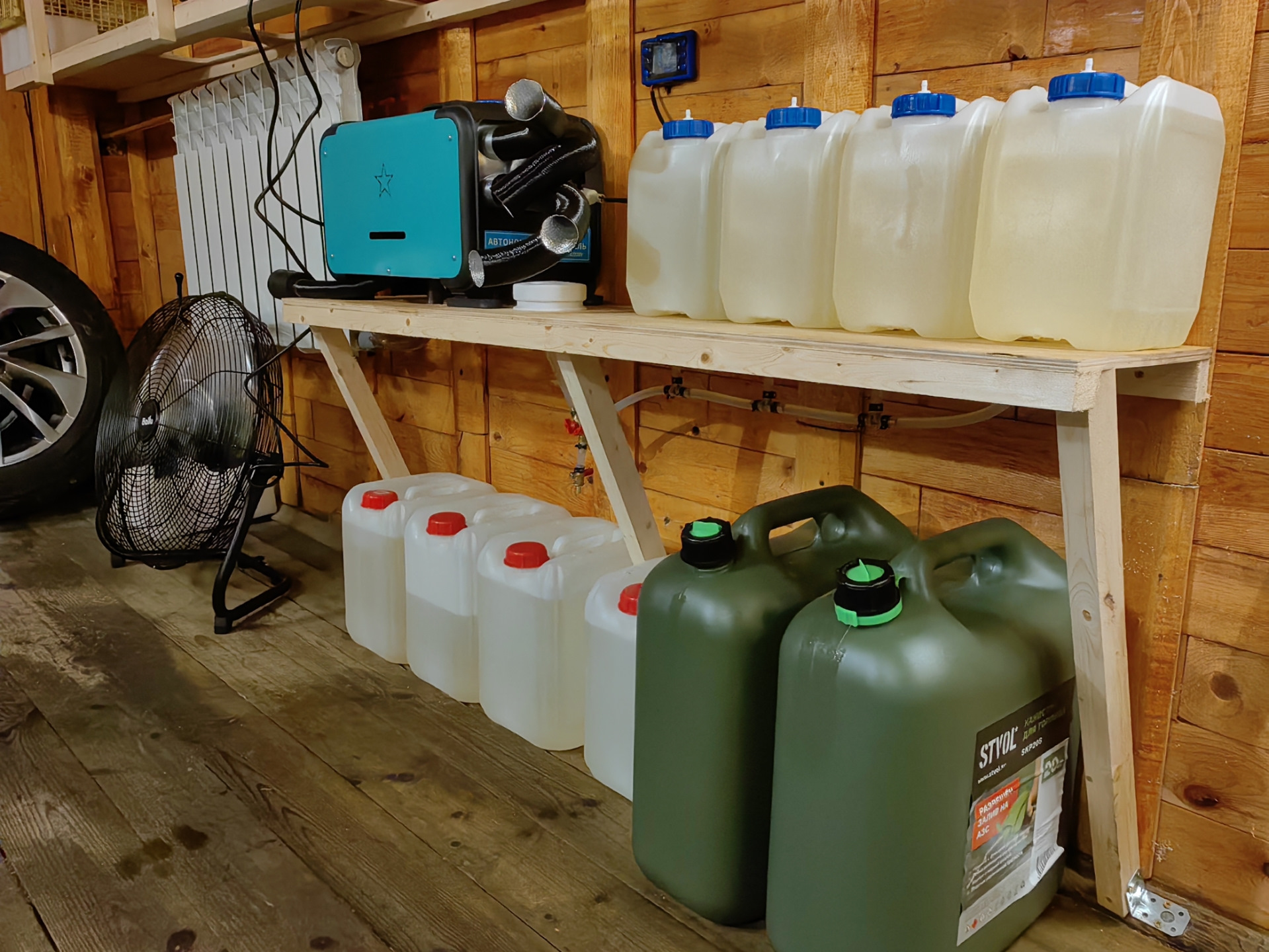

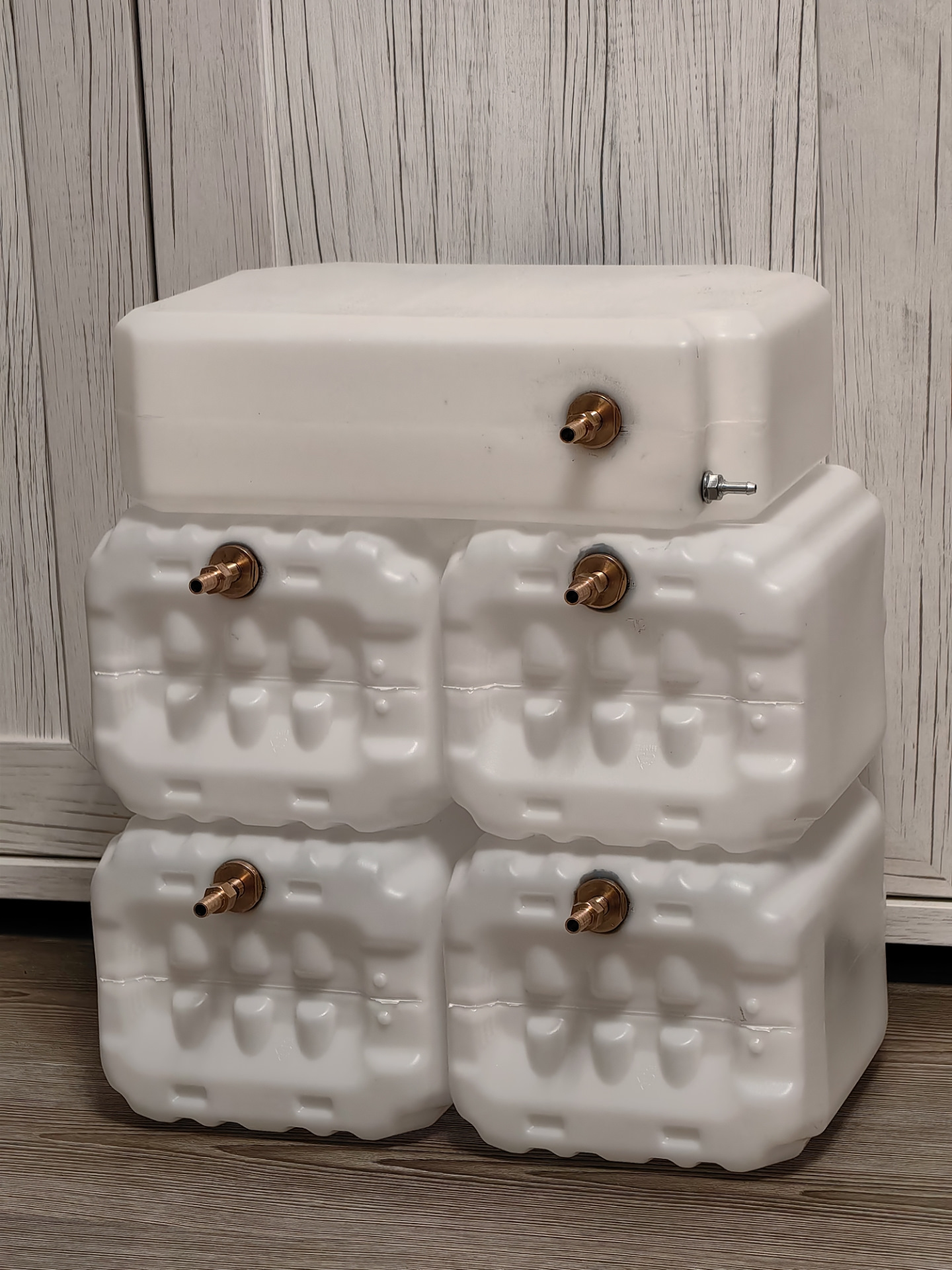

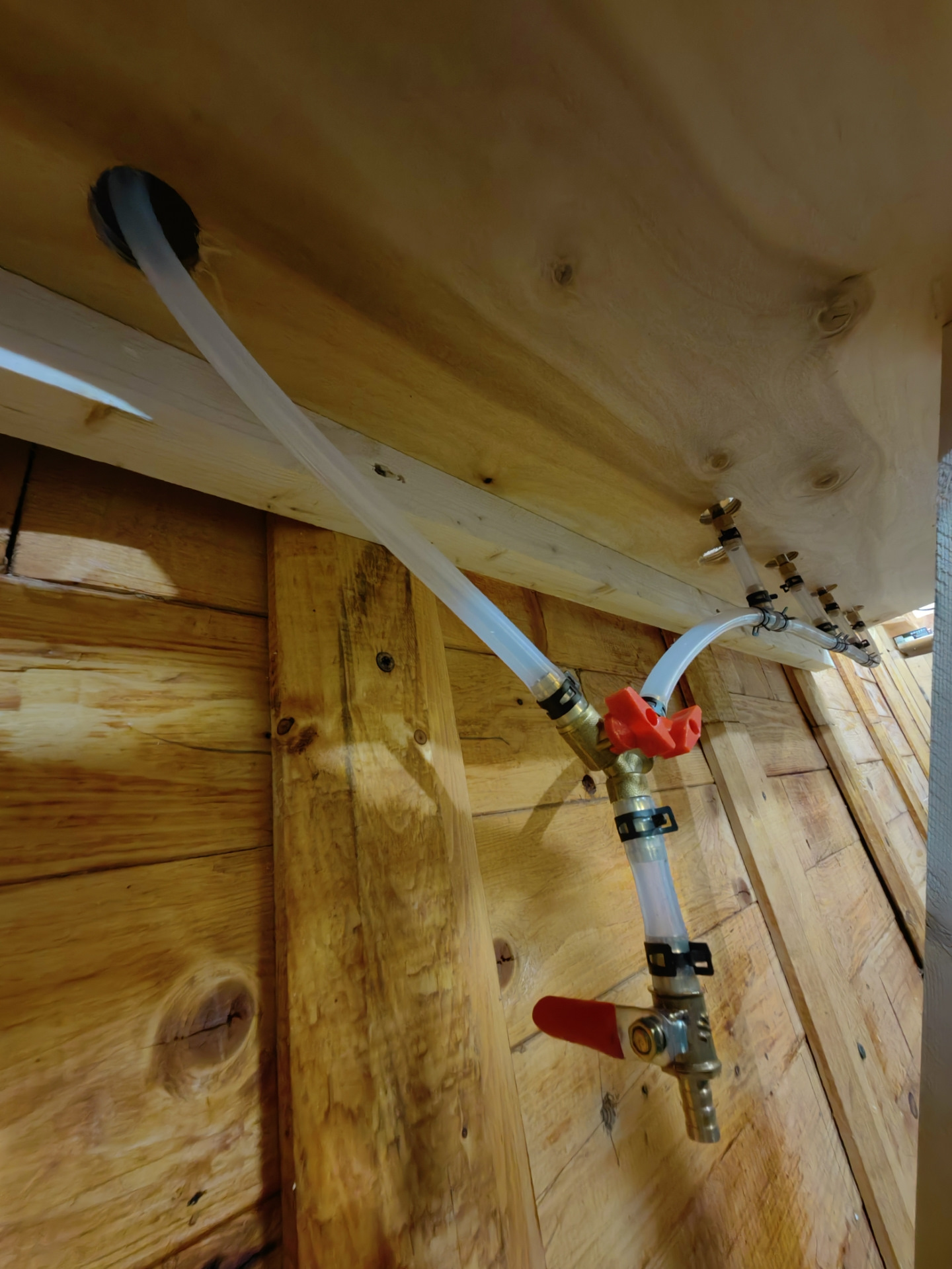

Сверху штатный бак печки, решил переосмыслить подключение доп. баков и поставить их 4 шт. Увеличив тем самым общий объём печки до 25 литров. Чтобы как можно реже нужно было заправлять. Выяснил, что от запаха соляры и керосина меня тошнит и начинает болеть голова.

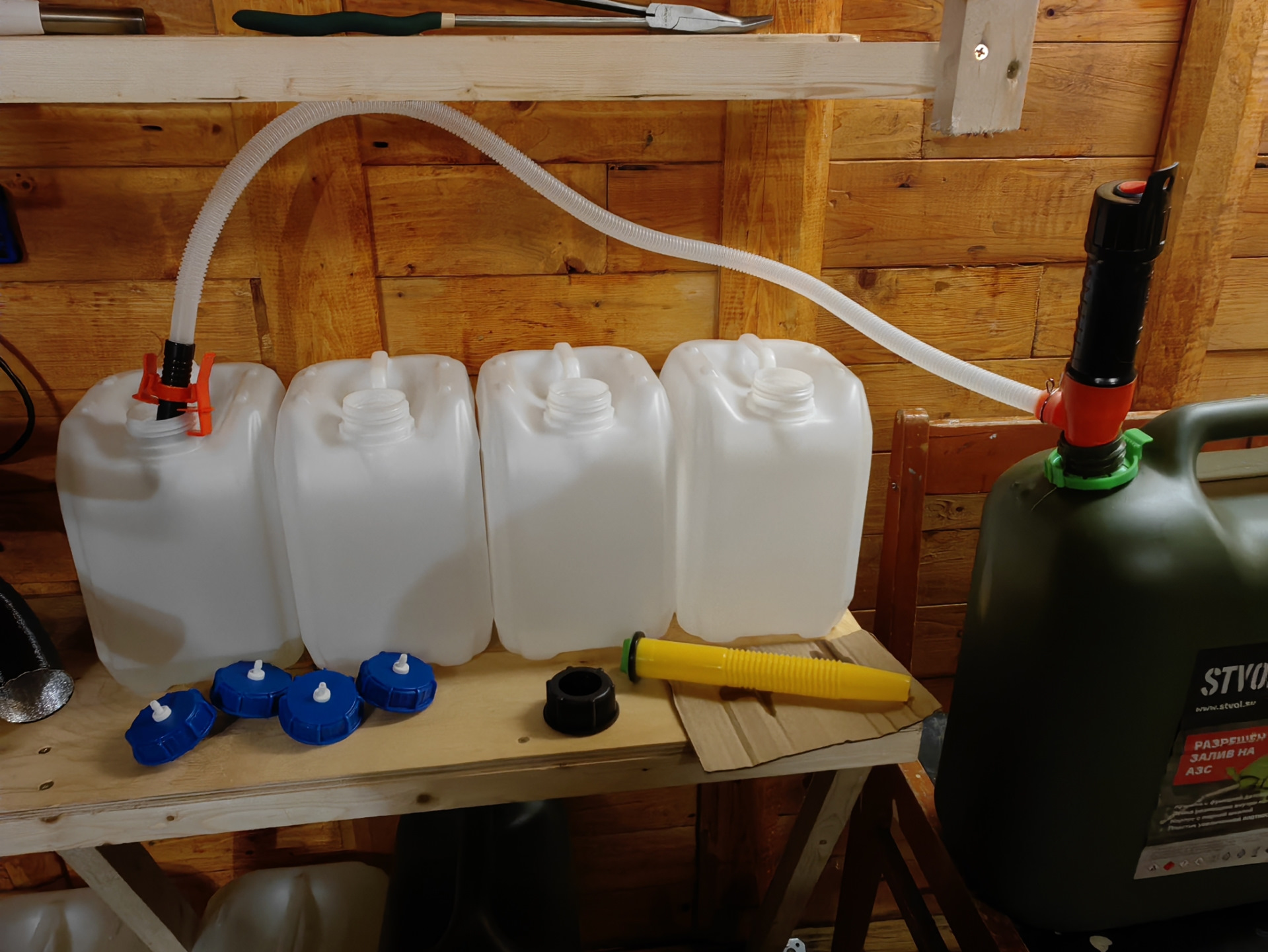

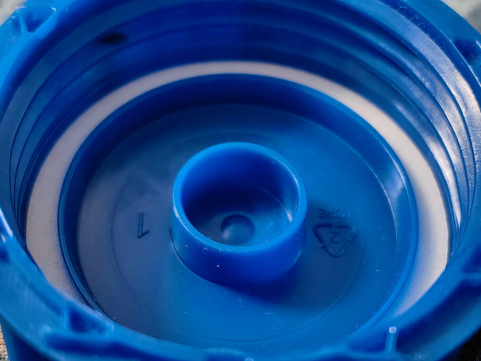

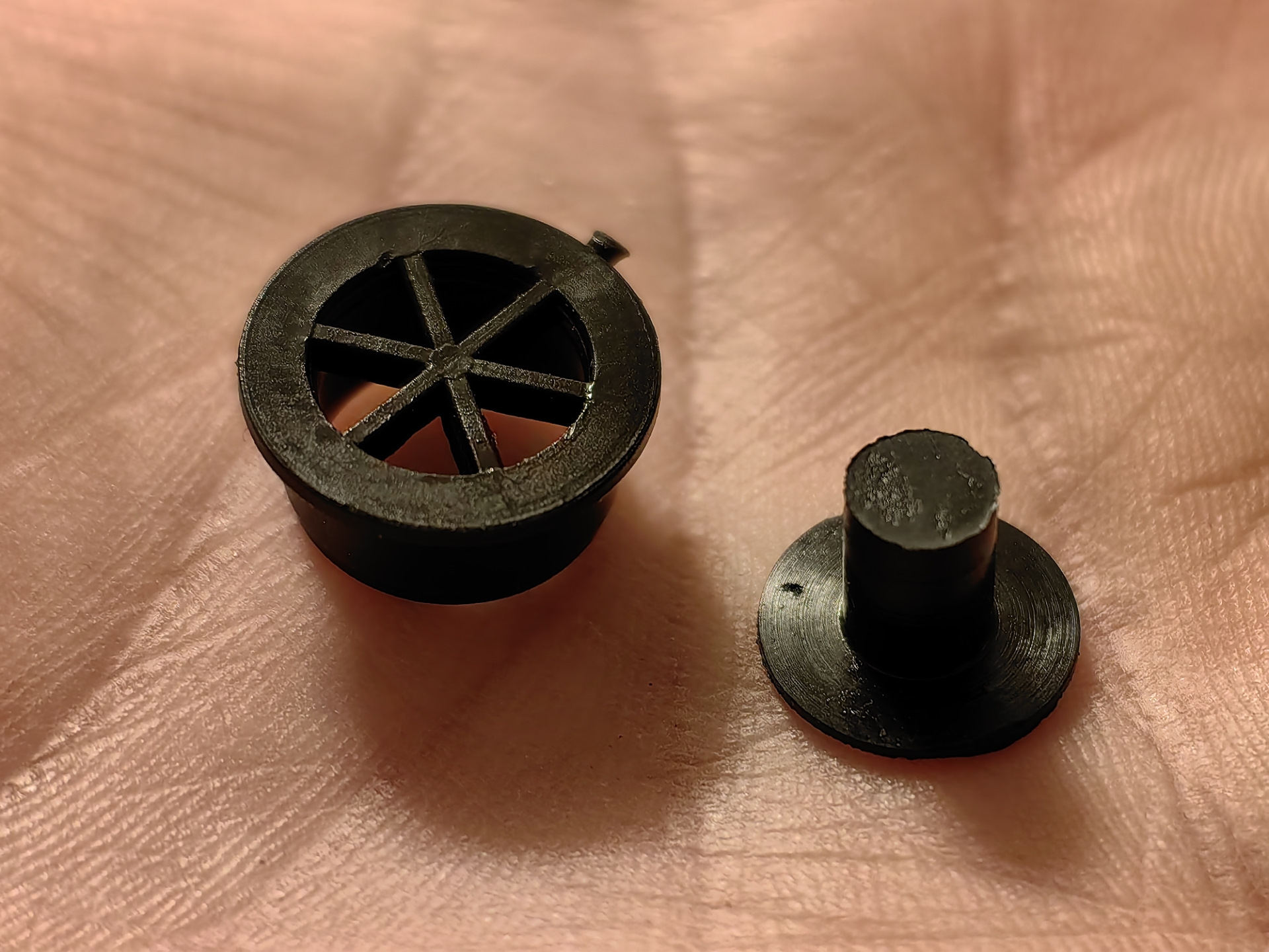

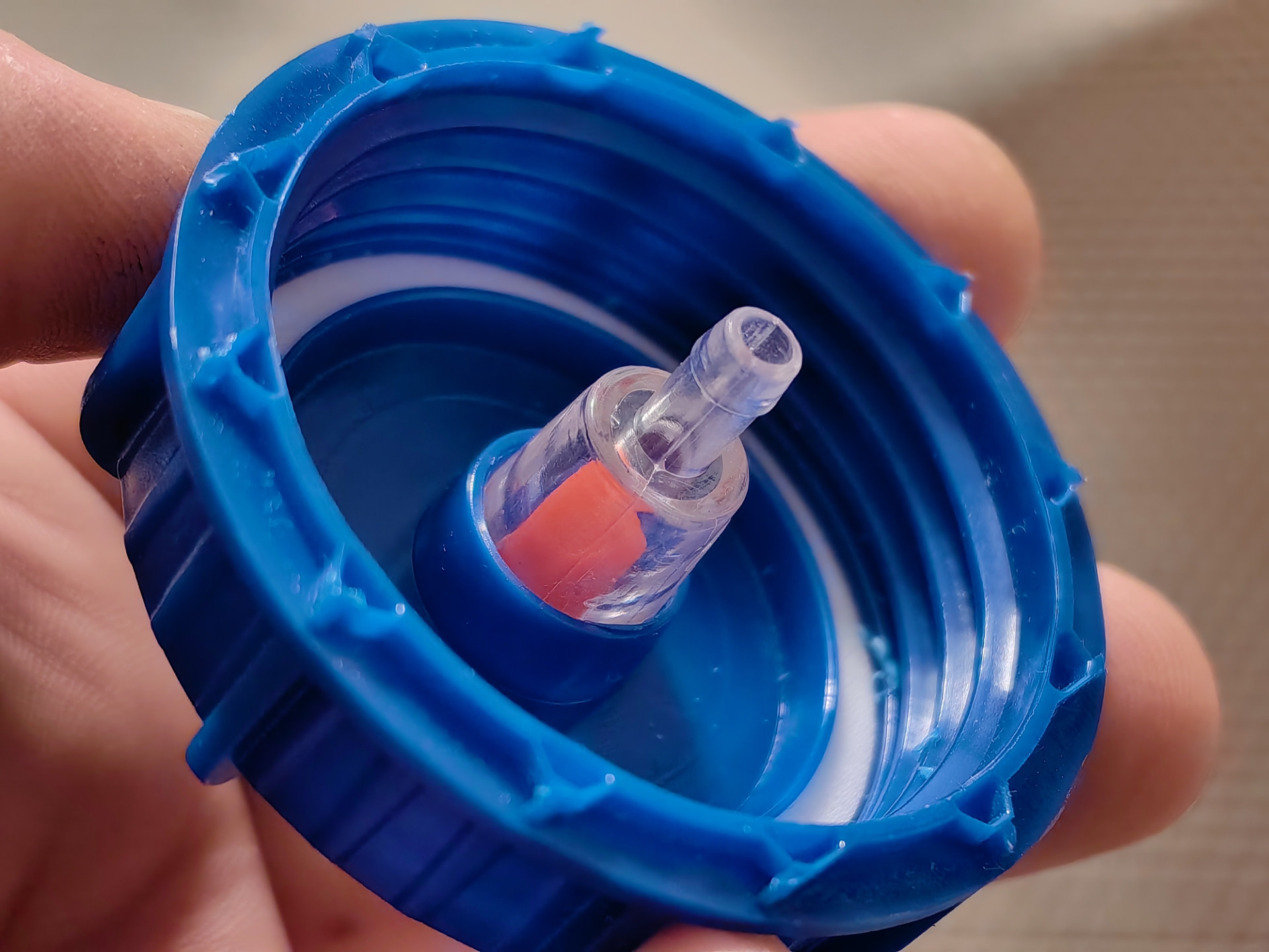

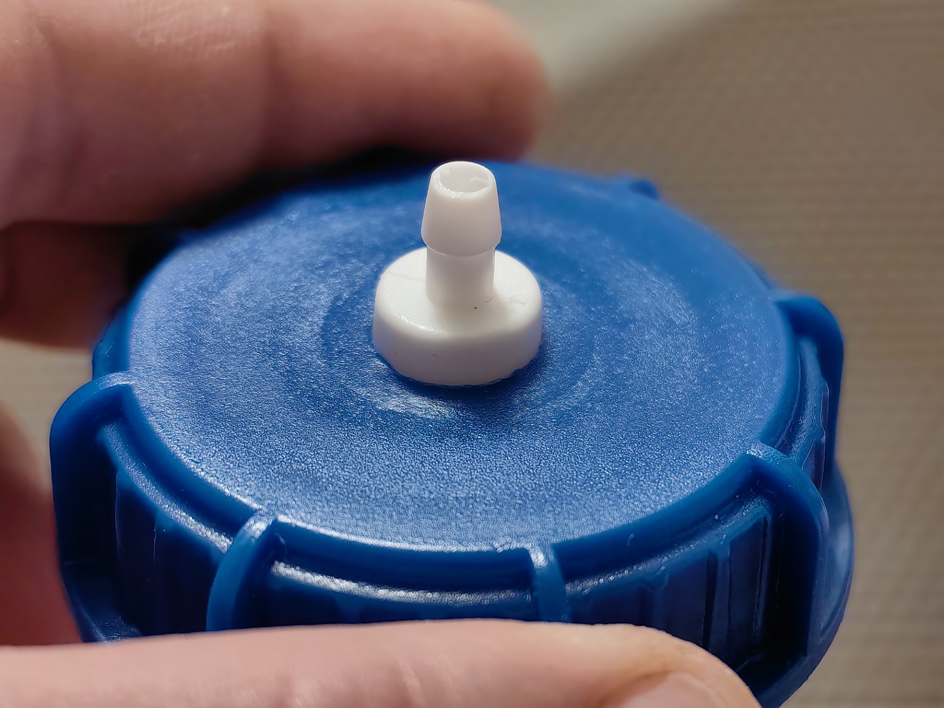

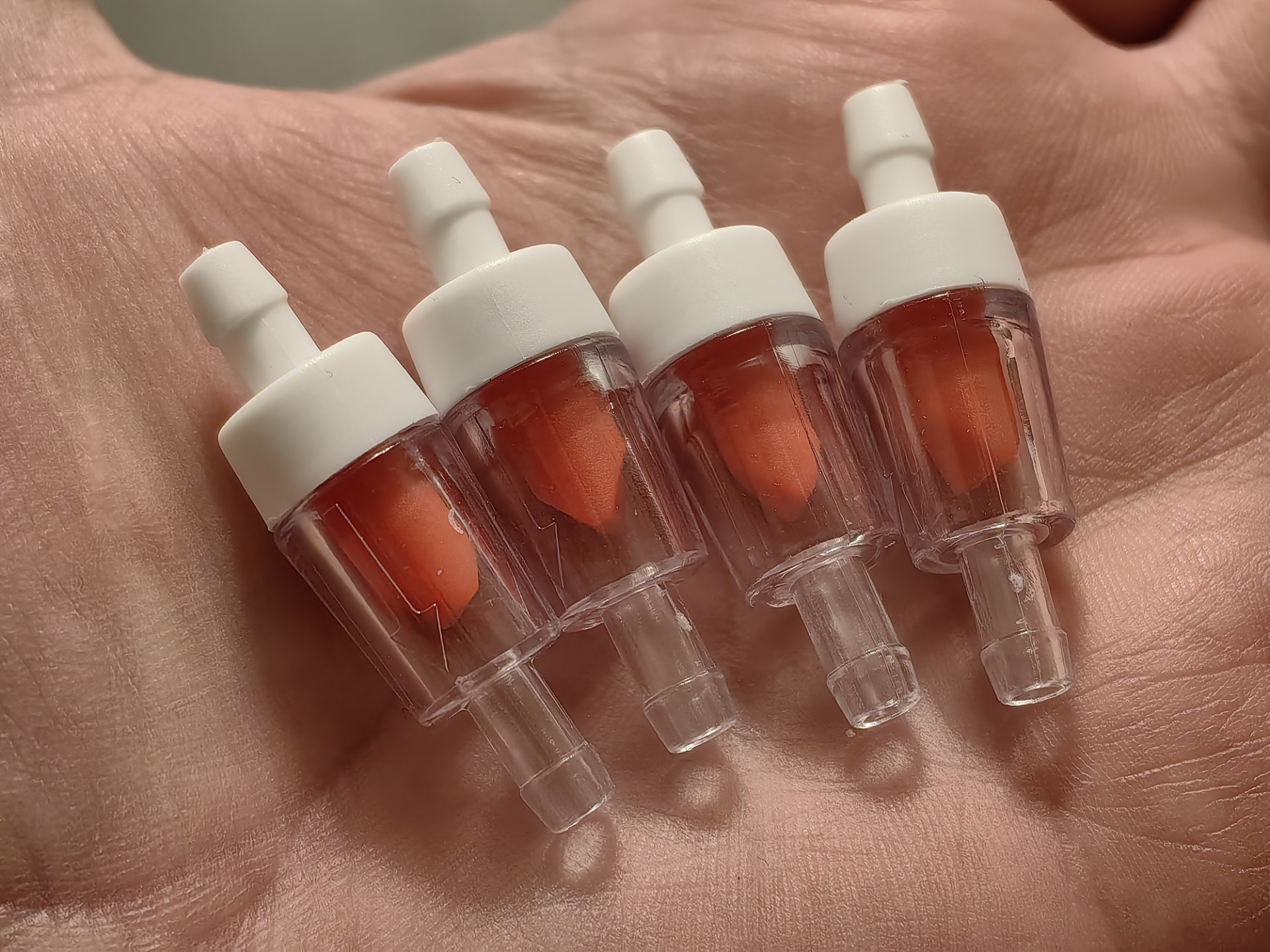

Теперь вопрос в крышках. Чтобы топливо из доп.баков могло поступать в основной как в системе сообщающихся сосудов, нужно в крышечках проделать отверстия-сапуны. Я уже готов это сделать, тем более там хватит и 1 мм отверстие, но беру в руки пробку от штатного бачка и вижу в ней обратный клапан.
Выковырял. Искал по фото в продаже. Нет нифига…
А между прочим в пробках дополнительных канистр есть место под такой клапан. Искал решение пару дней…

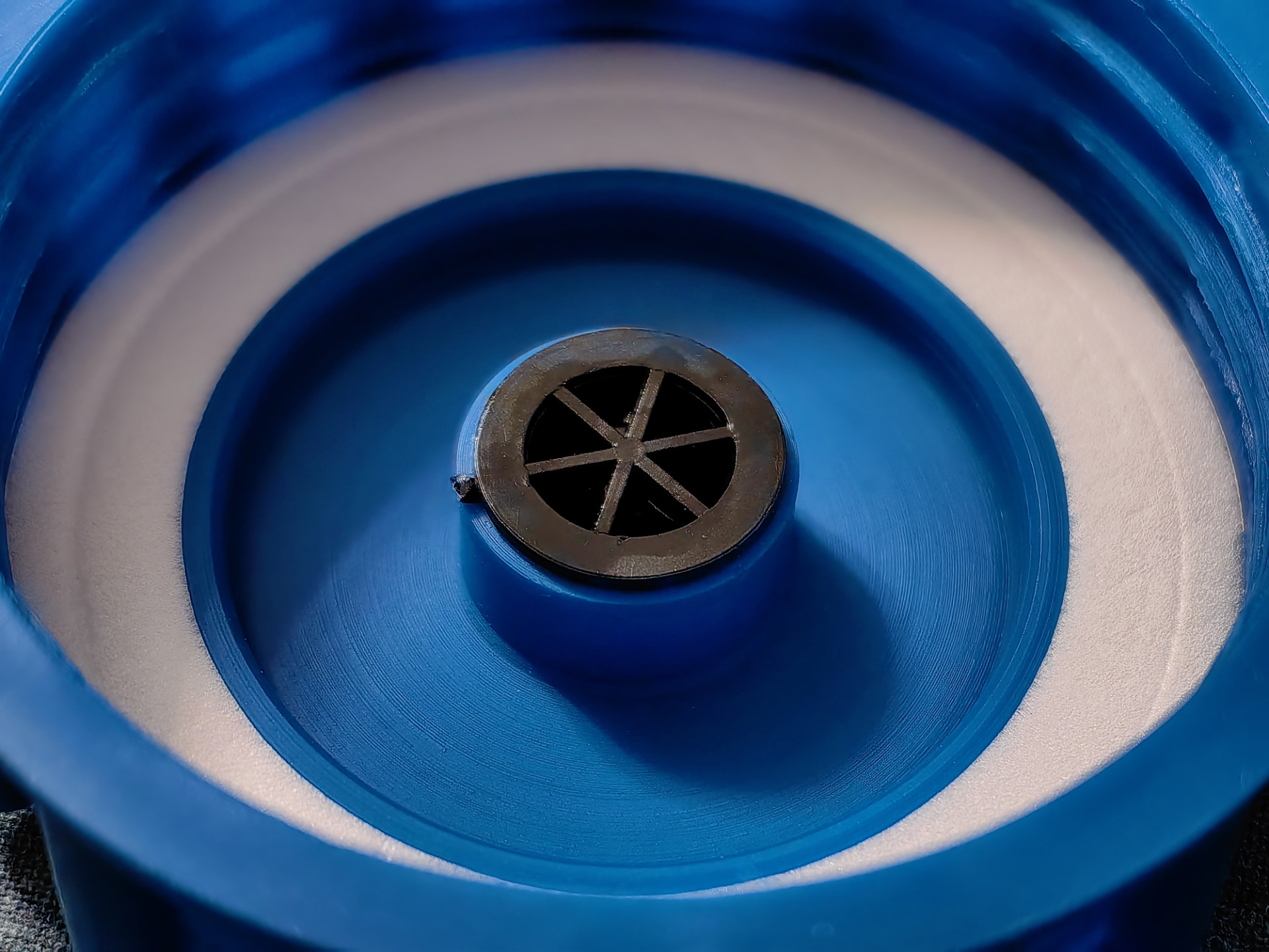

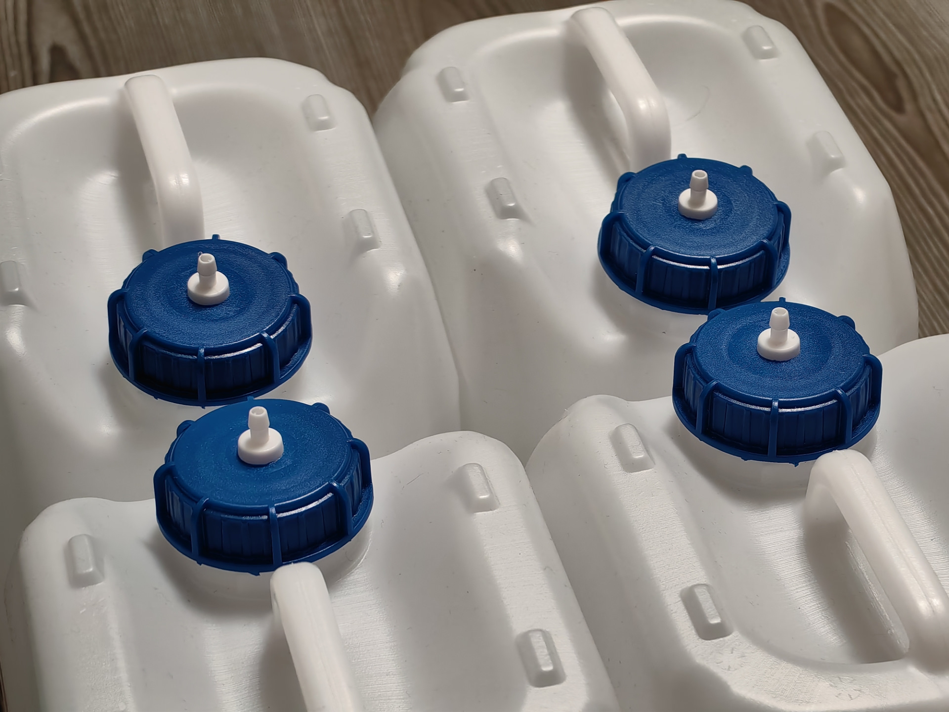

Нашёл. Обратные клапана от аквариума. Дёшево и сердито. Открываются от легкого всасывания. По размеру идеально подходят. Ставим!
Садится очень плотно! Герметично.
Тут надо будет еще крышечку напечатать, чтобы пыль не проникала внутрь.
Вот теперь всё готово к установке.

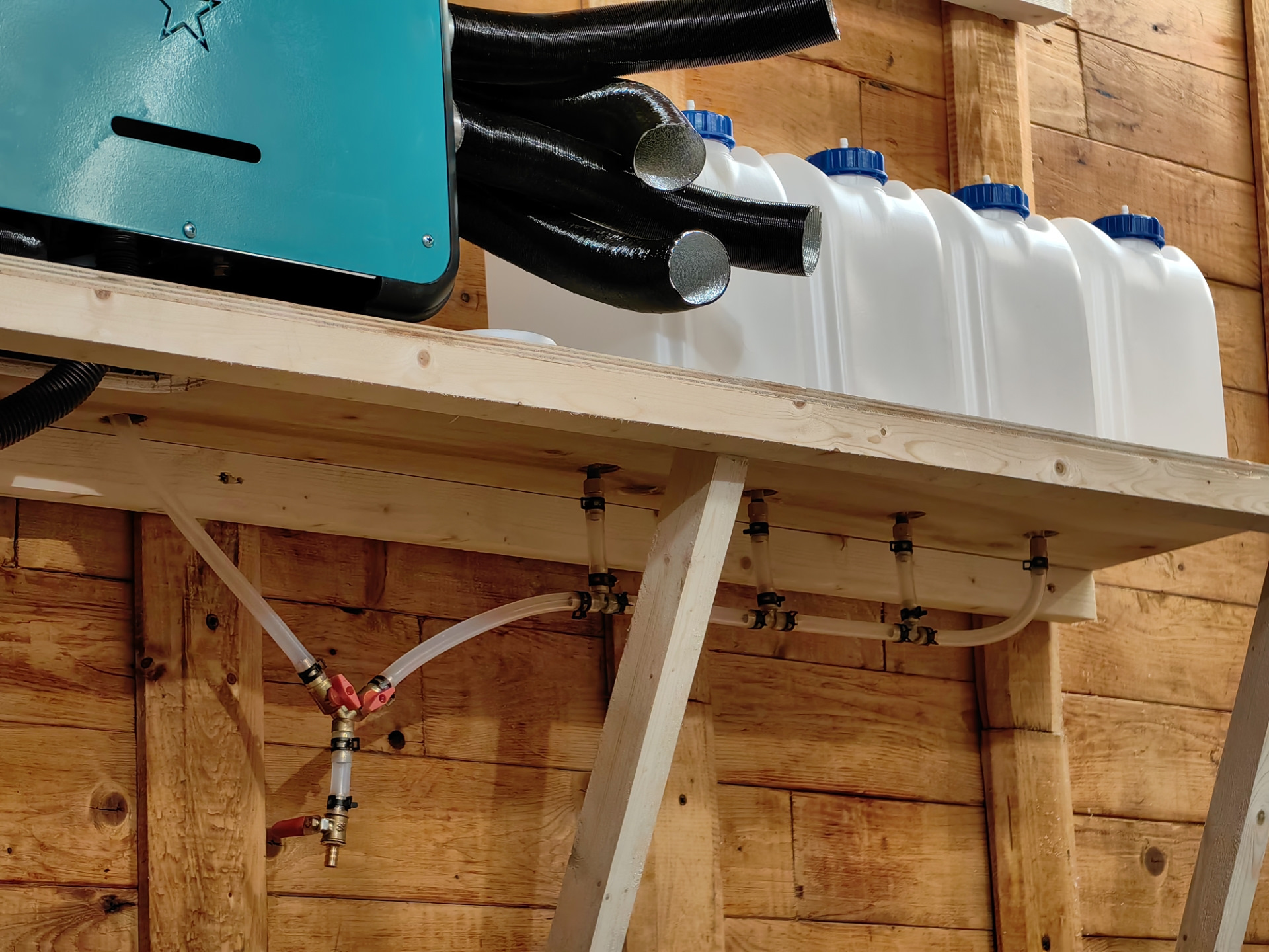

Так теперь выглядит отвод от основного бака печки. Монументально. Надёжно!

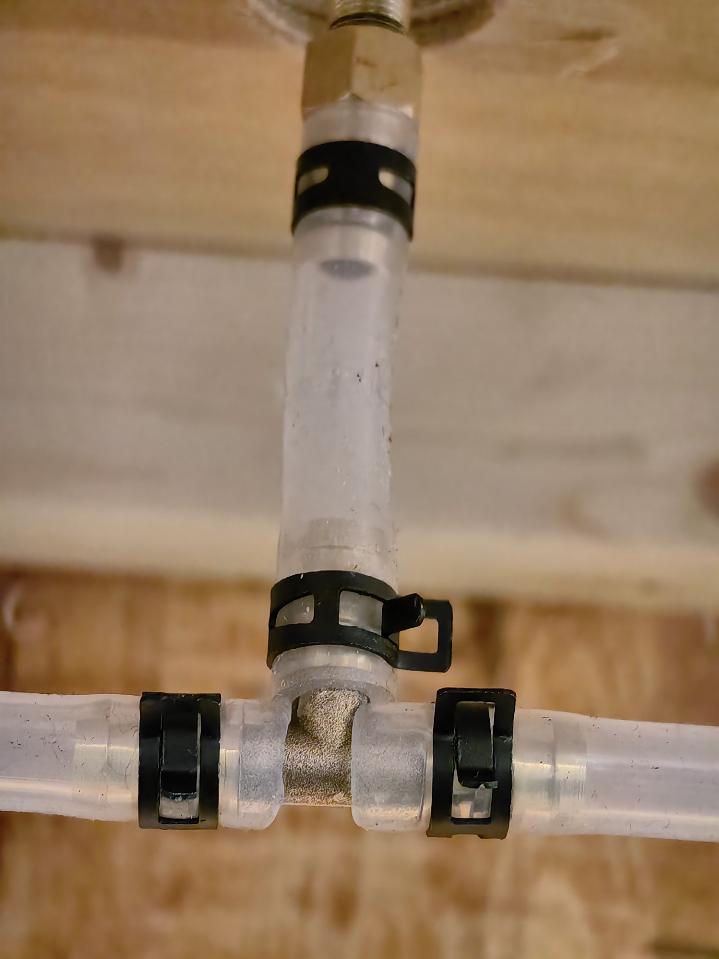

Собираю все на толстостенный силиконовый мед.шланг. Выглядит по химпромовски )) завод!
Но не все идеально с кранами, как выяснилось спустя некоторое время — потеют. Совсем немного, но запах от этого есть. Нужно что-то более надежное.
Шланг 7мм, ёлочки 8мм, село плотно плюс мощные пружинные хомуты. Теперь не протечёт!
Наконец-то заправочка!

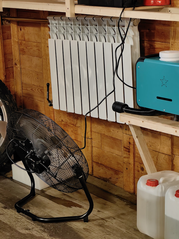

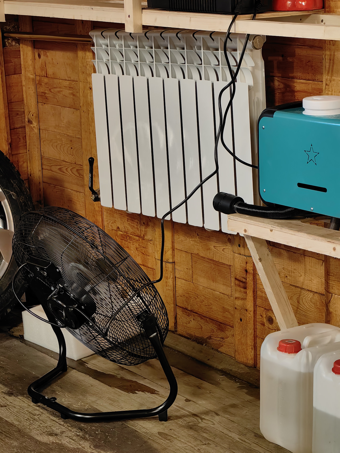

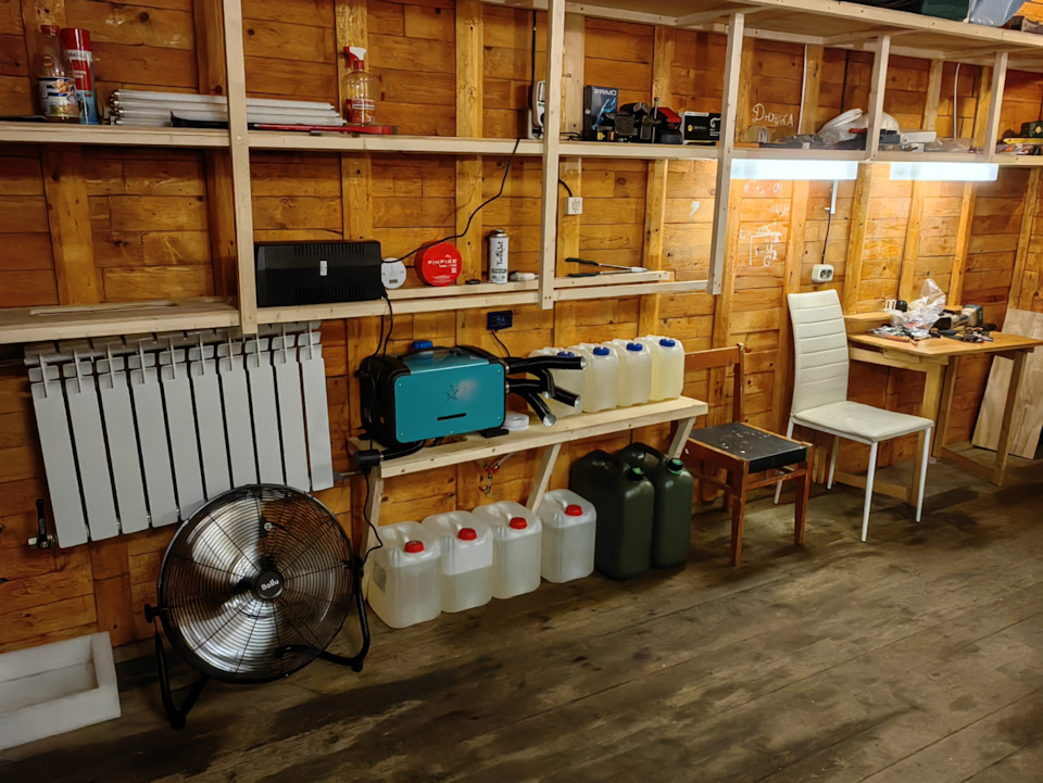

Кстати купил промышленный вентилятор. Соседи сказали что лучше воздух в гараже перемешивать. Особенно при работе газового ИК керамического нагревателя. Так теплее будет. Ну а я решил обдувать батарею. Она очень сильно раскаляется от выхлопа.
Сейчас стоит не правильно, фото и расположение Карлсона не актуальное, развернул его на радиатор и он стал ощутимо прохладнее и рукой трогать можно стало и факт — в гараже потеплело. Кстати дует почти бесшумно, а во время работы печки и вовсе буд-то его нет. Хочу такой домой теперь.
Ну вот вроде и всё на данный момент. Дальше будем думать как заставить печку дуть горячее. Имеет смысл или датчик температуры на выхлопе перенести в прохладу или на впуск направить холодный воздух от стены, результат будет тот же.
Короче за час до +21 нагревает с +5. Дальше будем смотреть. Нужно поработать над утеплением гаража. Вешать штору, закрывать щели на потолке, доски лежат не плотно, местами зазор с палец. Думаю в сторону эва ковров. Они изначально для утепления были придуманы, а уже потом в автоковрики ушли. А еще они тонкие и красивые. Но стоят дорого. Буду думать…

Хм, а у меня в том же гараже без дела валяется старый напольный вентилятор (стойка у него обломилась в свое время). Синдром Плюшкина опять выстреливает неожиданно))) Будем подумать)
"…за час до +21 нагревает с +5" — Ну, не так уж плохо гараж утеплен, кстати. Предела совершенству, конечно, нет, но у меня за пол часа нагрел на 3 градуса. Без батареи, правда…
Вот это другое дело. Можно ещё вниз батареи на расстоянии 5 см. приладить 3-4 куллера от компа. Направить их на батарею. Получится активный конвектор. Еще прибавит по теплоотдаче.
Я, на него Карлсона уже направил, хорошо продувает. Читать надо буквы под картинками )))
Читал, видел, но с кулерами будет эфективнее. Они снизу будут дуть под батарею продувать её полностью. . Конвекция увеличится в разы.
Я Карлсона поставил под наклоном, он снизу и дует, батарея ощутимо прохладнее сама стала. Хорошая перемешка воздуха получилась реально.
Не спорю. Вариант рабочий. Но на счет куллеров подумайте и почитайте. Есть даже готовые конвектора с такой технологией которые встраиваются в полы.
Прекрасно дует.
AvtoMotoBrat48
Можно и сверху направить, чтобы тёплый воздух от батареи по полу расходился
Нельзя. Конвекции нарушится. Холодный воздух должен пониматься снизу и уходить на верх.
Верно, там остывать и обратно вниз падать.
