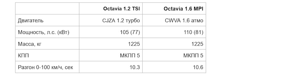

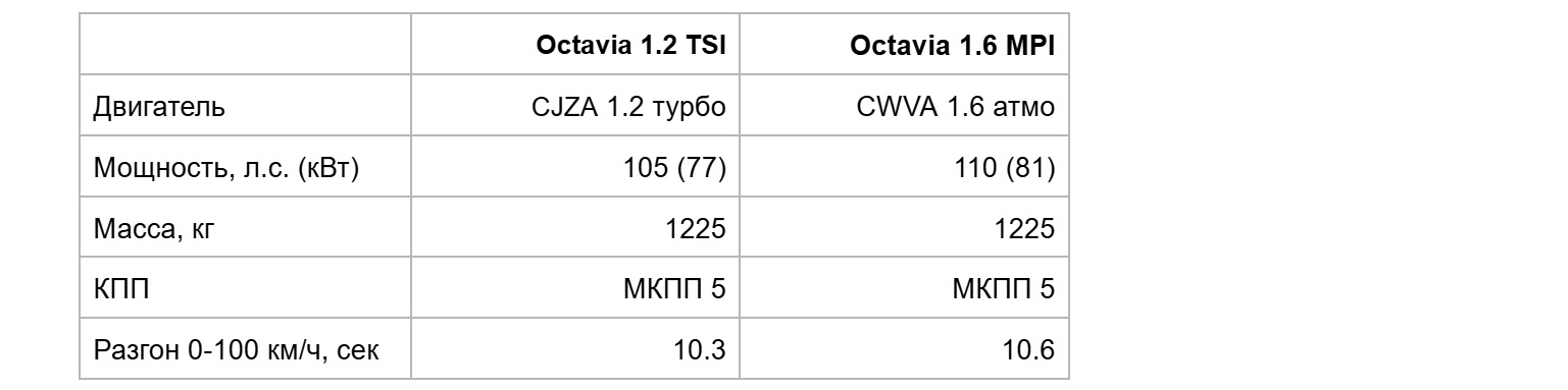

Однако не секрет, что бытует мнение, что “турбированные лошадки – бодрее”, давайте разберемся, так ли это. Для этого рассмотрим две одинаковые Skoda Octavia, одна из которых оборудована турбированным двигателем, другая – атмосферным:

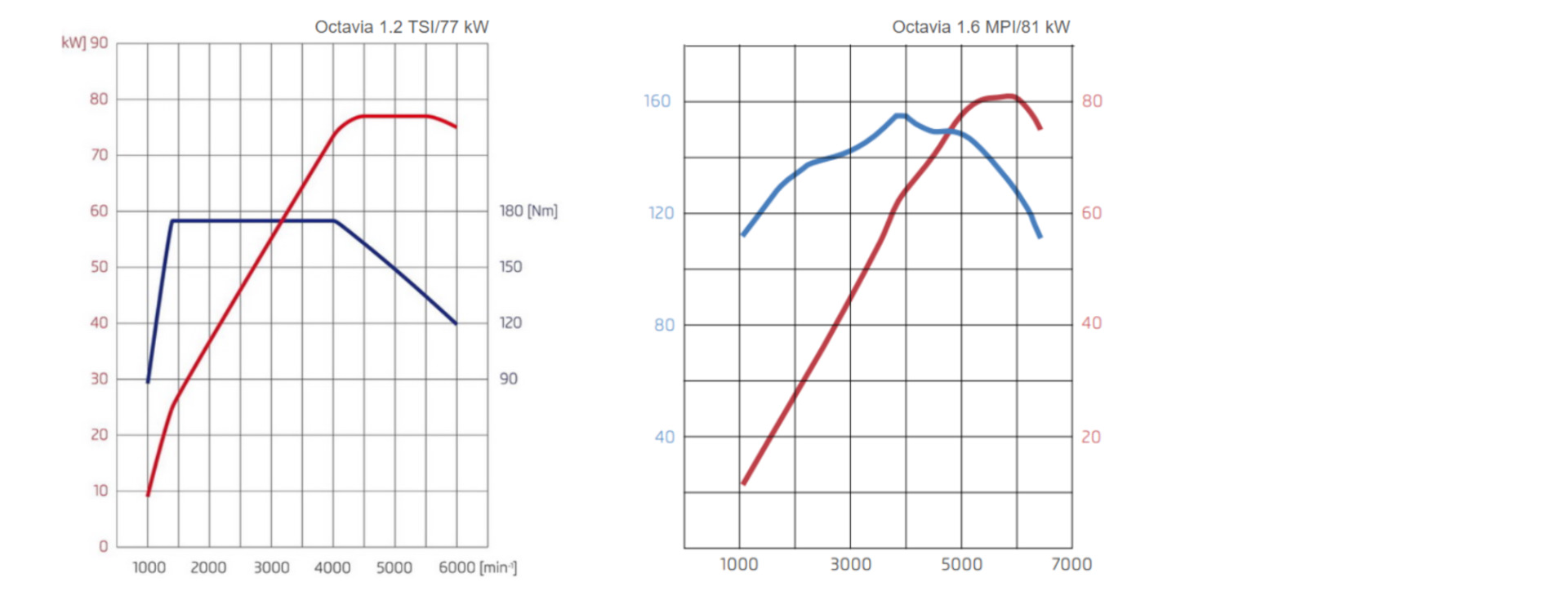

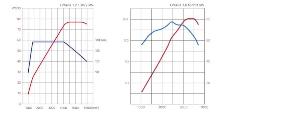

Видим удивительное: менее мощная турбированная машина разгоняется быстрее атмосферной! Как такое может быть? Чтобы разобраться в этой магии, взглянем на графики мощности и момента обоих двигателей:

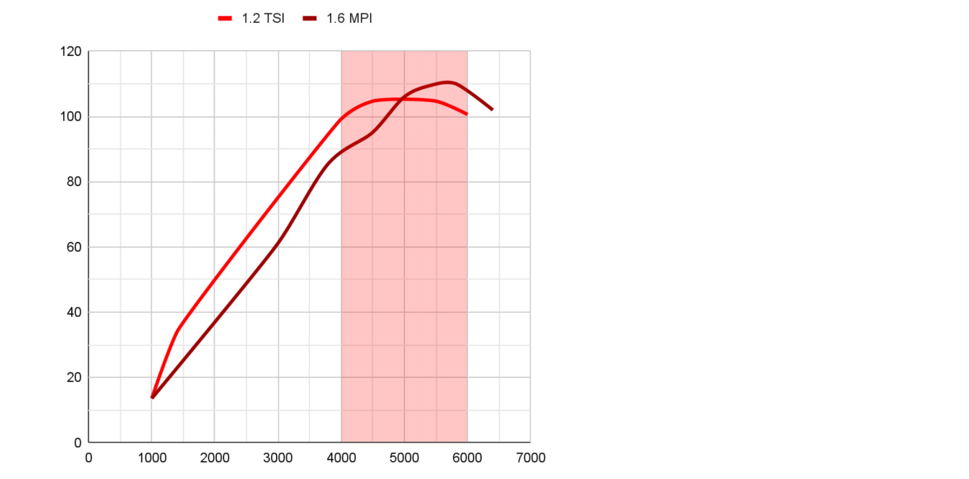

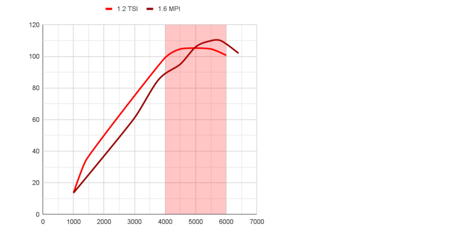

Для наглядности сведем графики мощности воедино, переведем мощность из киловатт в более привычные нам лошадиные силы, а заодно выделим диапазон оборотов, на которых обычно происходит интенсивный разгон (с 4000 до 6000 об/мин):
Как нетрудно заметить, у турбированного 1.2 TSI во всем диапазоне оборотов разгона мощность стабильно держится выше 100 л.с., а в диапазоне от 4500 до 5500 соответствует заявленной мощности в 105 л.с.
У атмосферника 1.6 MPI все хуже: на 4000 он выдает всего лишь 90 л.с., отметку в 100 л.с. он преодолевает на 4800, а те самые паспортные 110 л.с. мы видим лишь на мгновенье при 5800 об/мин., после чего мощность начинает падать.
Но это еще полбеды: до этих самых оборотов разгона надо еще разогнаться! Если мы разгоняемся с места, то разгон начинается примерно с 2000 оборотов, а там у турбированного двигателя подавляющее преимущество во всем диапазоне оборотов:
● на 2000 – 50 против 40 л.с.
● на 3000 – 75 против 60 л.с.
● на 4000 – 100 против 90 л.с.
Таким образом, несмотря на превосходство в паспортной мощности, в реальности 1.6 MPI практически во всем диапазоне оборотов выдает меньшую мощность, чем 1.2 TSI, что и объясняет, почему машина с менее мощным турбомотором разгоняется быстрее.

Это видно и на графиках мощности. График мощности любого атмосферника – это практически прямая линия от оборотов холостого хода до оборотов максимальной мощности, где кривая мощности начинает загибаться и, на излете, достигает паспортного значения мощности.
У турбомоторов всё по-другому: включившись, турбина резко уводит график мощности вверх, затем мощность растет пропорционально росту оборотов, а когда достигнет значений, близких к максимальным, не падает, как у атмосферников, а выходит на плато, где и остается практически до самого конца.

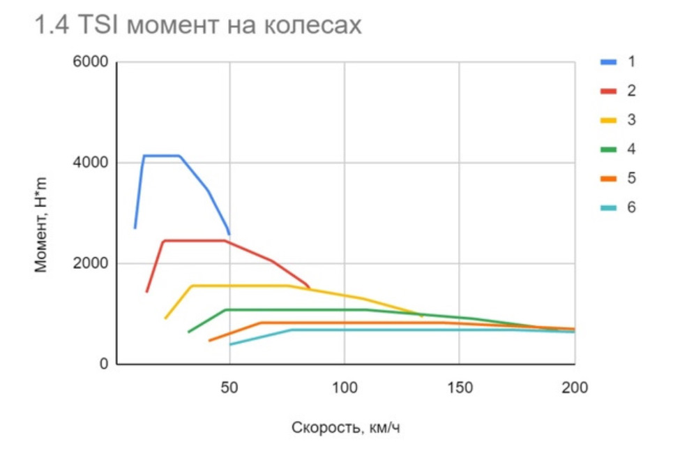

Да я же посмотрел какие числа передаточные. На турбо 2 передача такая же как 3 на атмо. На указанных тобой моторах и пятиступках. Я к тому что что в данном случае мощность на колесах при одних и тех же оборотах сильно разная.
Поэтому все эти графики надо рассматривать по передачам. Наверняка такие программы есть, которые могут это смоделировать.
Так с чего им быть одинаковыми, если движки разные? Турбо выдает на 2500 ту же мощность, что атмо на 3000. Естественно, передаточные числа будут разными, чтобы максимально эффективно использовать потенциал мотора.
Но если напишешь передаточные числа коробок и передаточное число главной пары — смогу построить графики по ним
Именно поэтому, учитывая передаточные числа и доступный диапазон оборотов, необходимо строить этот график уже на колесе. Так просто будет корректнее.
Ноги растут, конечно, от момента и мощности на моторе, как показано выше, но для полного феншуя нужно учесть все ключевые моменты, в том числе трансмиссию.

Все проще. Задача коробки — обеспечивать максимально возможную мощность на колёсах во всем диапазоне эксплуатационных скоростей. Если для любой скорости это удается — значит передаточные числа подобраны оптимально.
В предыдущей части я как раз подробно это разбираю на примере трех кодиаков с тремя разными двигателями/коробками: www.drive2.ru/b/599475455891870946/
