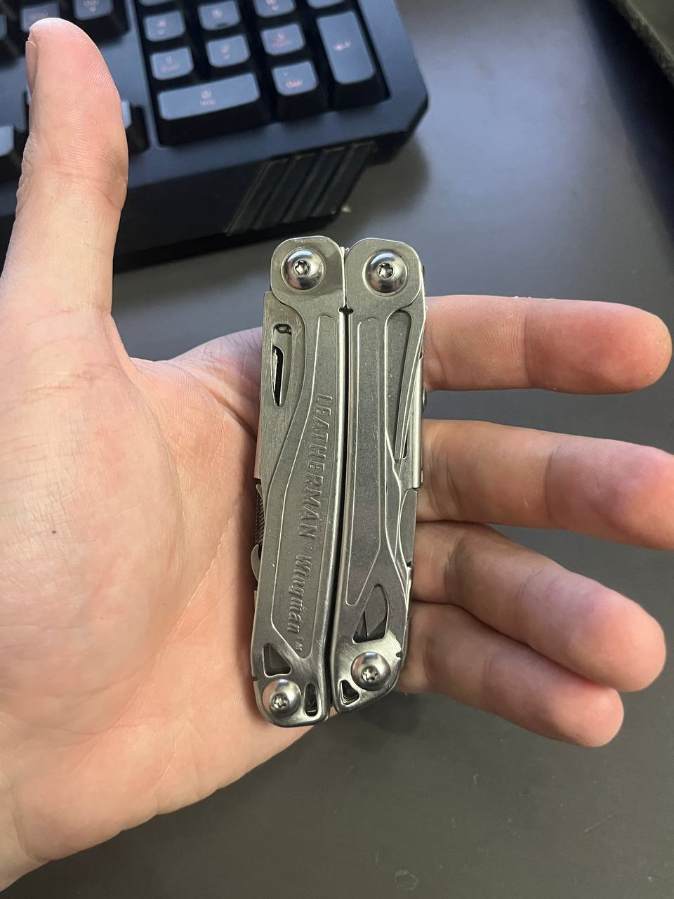

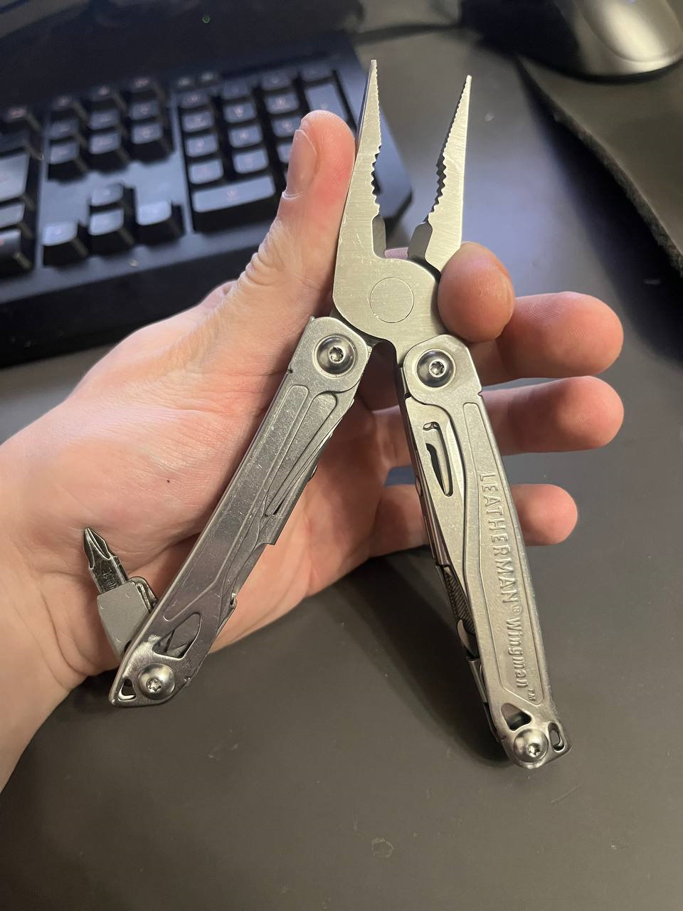

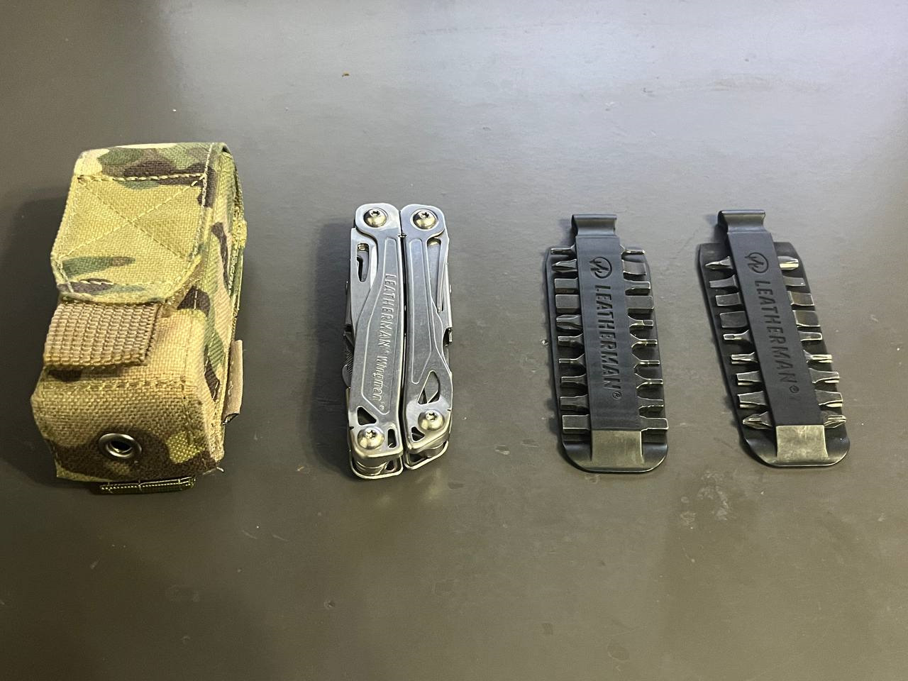

Ну и сам лезерман. В то время как кибертул имеет биты 1/4 то на мультиуле 1/2. Засчет этого у меня больше выбора. Я долго также смотрел мультитулы от лезермана и думал а вот какие функции нужны итд. Ибо я всегда привык мыслить по логике не, , мне нужно конкретно это для выполнения конкретно этих задач'' а скорей наоборот. Изучать устройство и смотреть что оно мне даст. Его стоимость, ускорит ли работу и качество. Рационально это или так игрушка на пару дней. В лезермане мне не нравилось что биты не стандартные, а у кибертула тоже с шариком (но это я решил магнитом). По итогу подпружиненные пассасижки оказались только на моей модели.

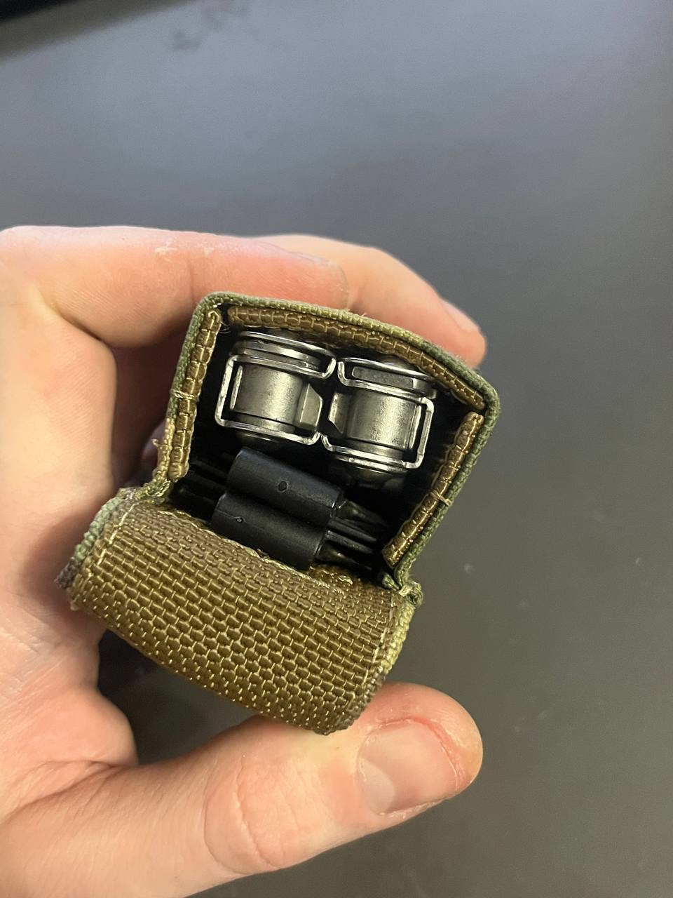

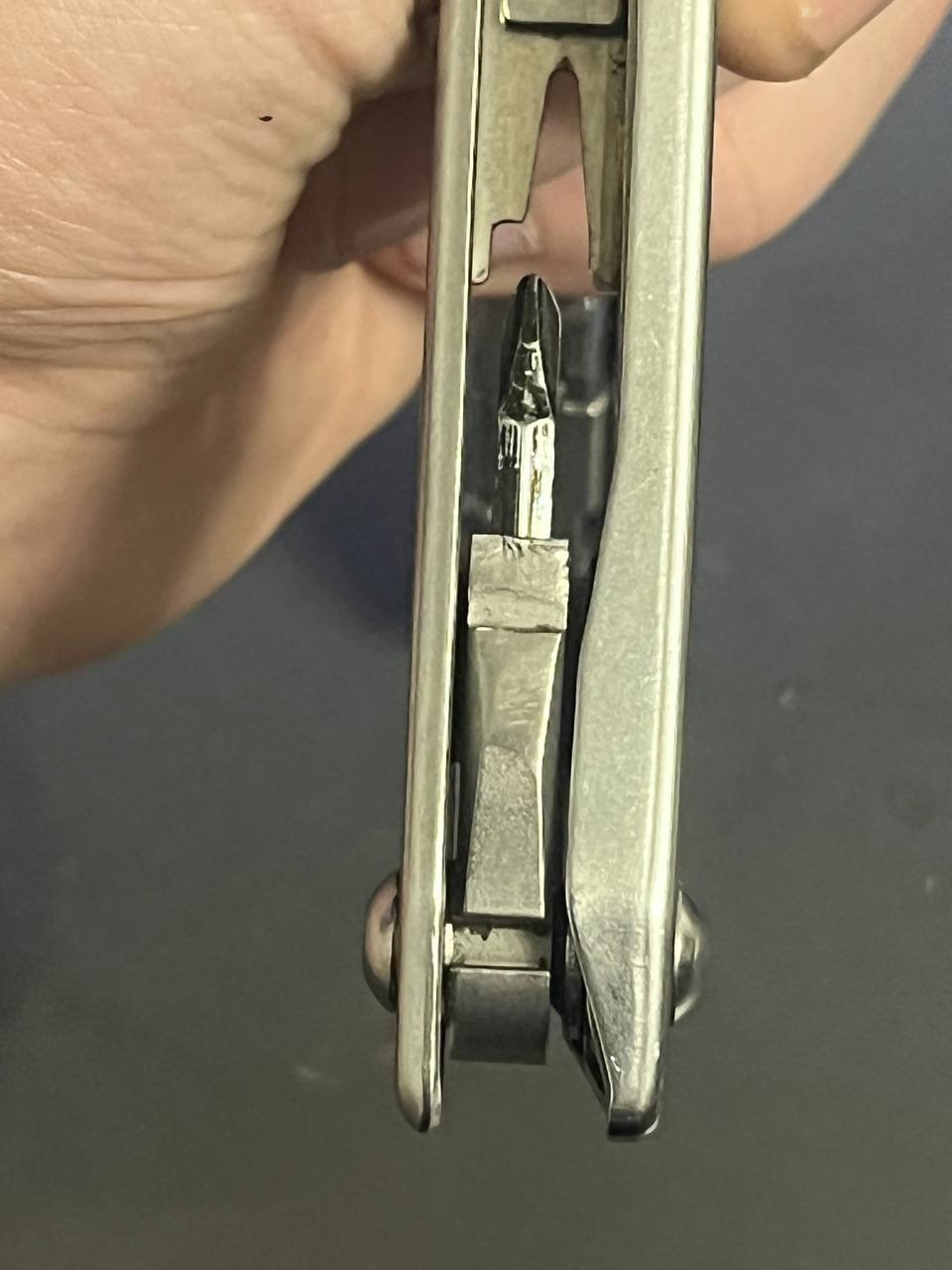

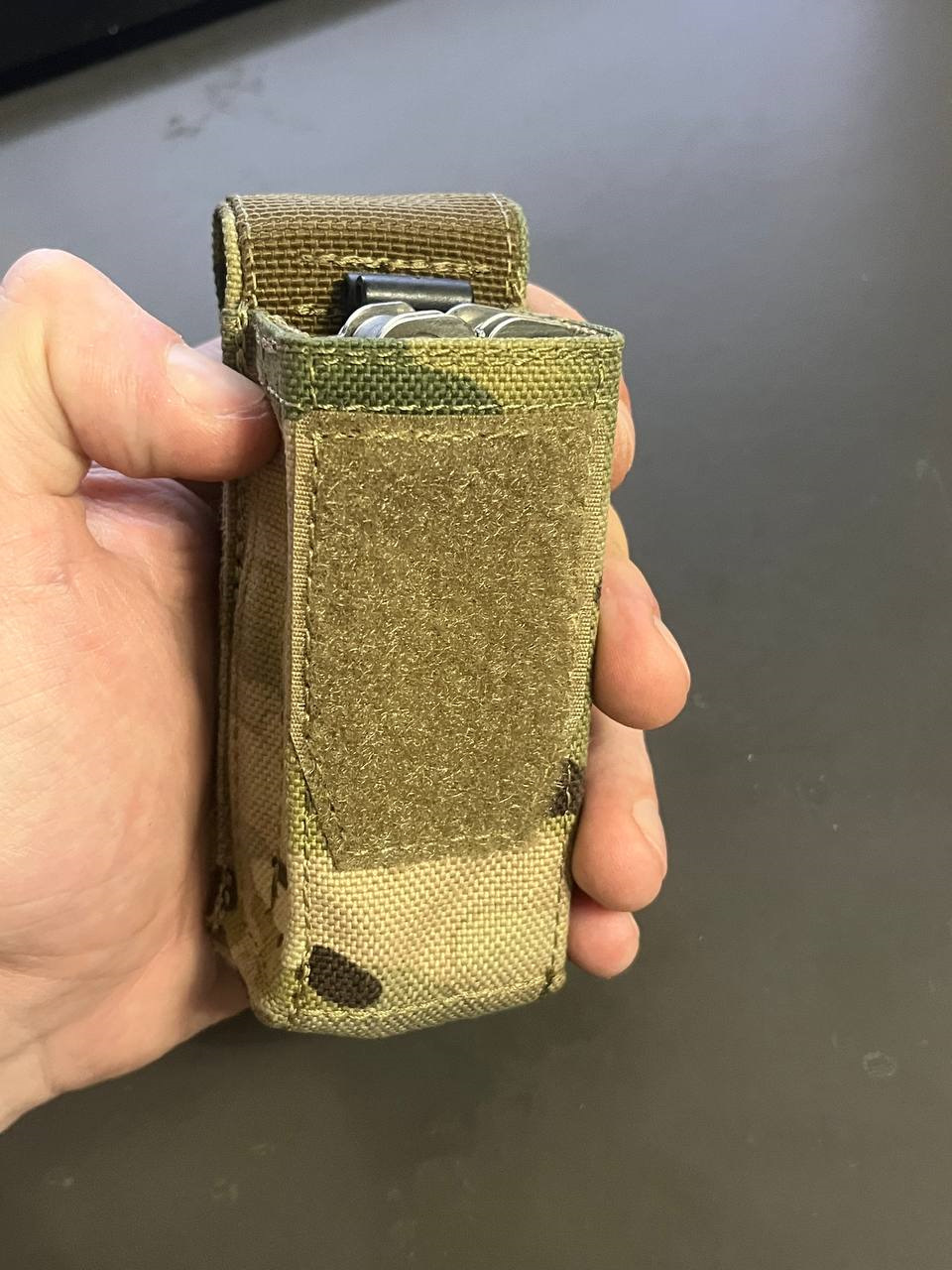

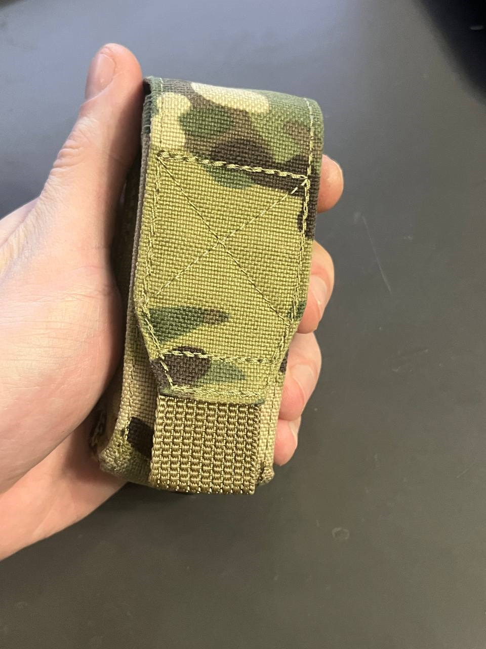

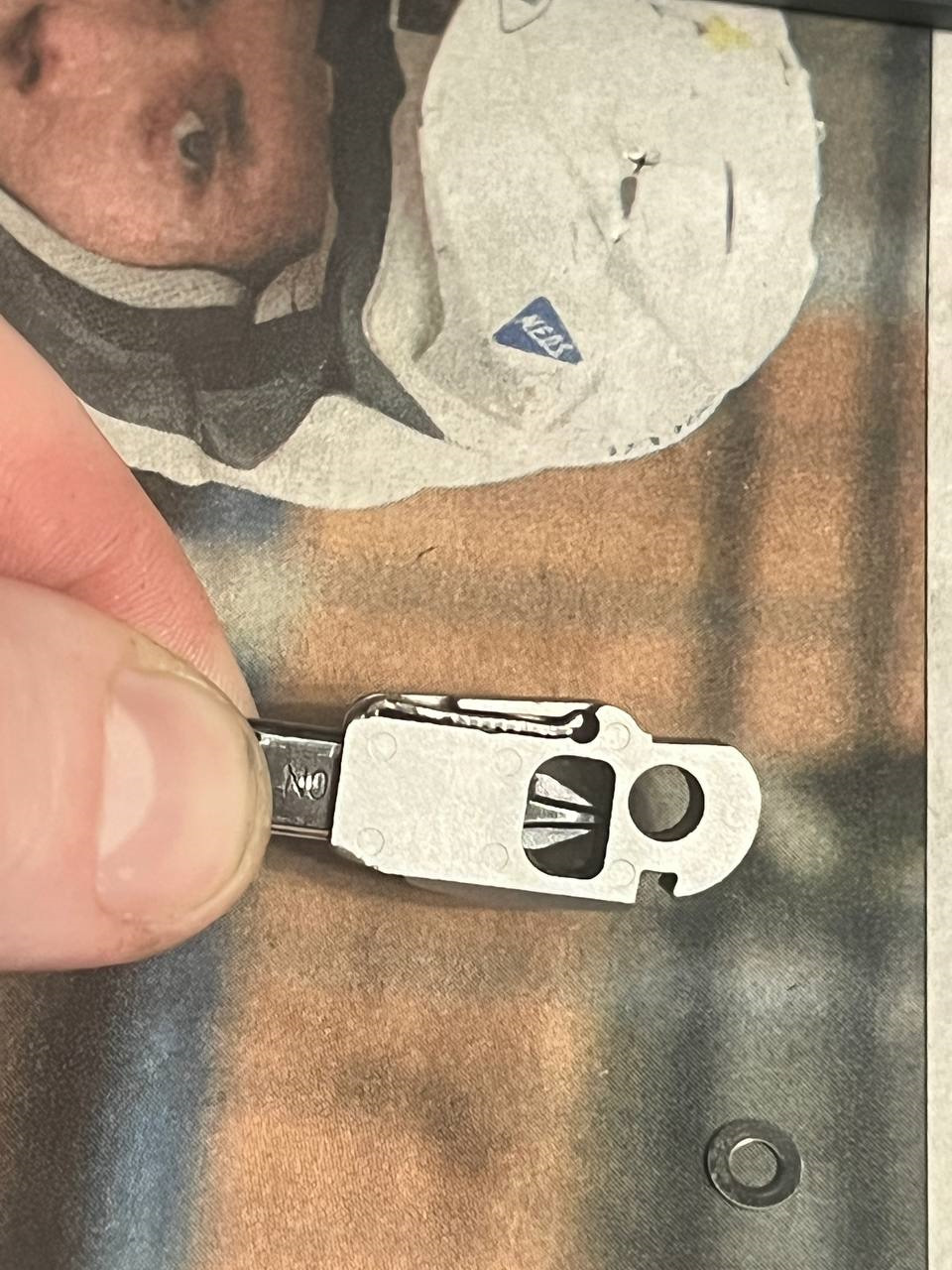

Взяв у отца wave я сравнил держатель бит и размеры. Внешне вроде как подходило. Нашел запчасть и заказал. Она пришла но с косяком — не было металлической держалки. Продавец выслал еще одну, но не пропадать же ей зря ?) Купив 0.7 металл в бухте за 100 рублей я выточил дремелем и все встало почти как завод. Далее разобрал мультитул, поставил и…оно не закрывалось полностью. Подточил на станке и теперь все встало идеально. Легким движением выкидывается держатель бит, но когда ставишь в рабочее положение сидит там плотно и намертво. Заодно полностью разобрал мультитул и почистил от ржавчины и прочего мусора. Хотя он всегда был в рюкзаке и не работал на морозе и в суровых условиях, а только в теплых помещениях. Увидев переделку батя сказал маладца и задарил два набора бит. Подсумок взял warrior format. Он с резинкой для бит и у меня влезли спокойно два набора. А вот оригинальные биты это роскошь ибо они стоят как чугунный мост. Возможно когда-нибудь я его покрашу и сделаю держатель для полноценных бит, но это уже потом.
