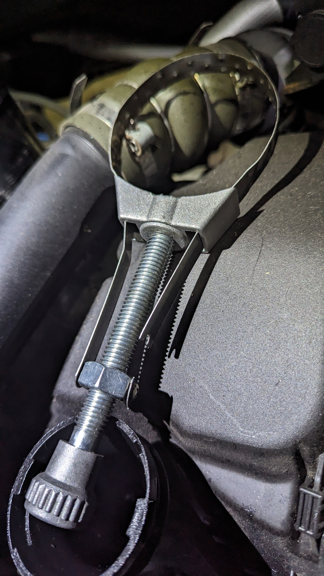

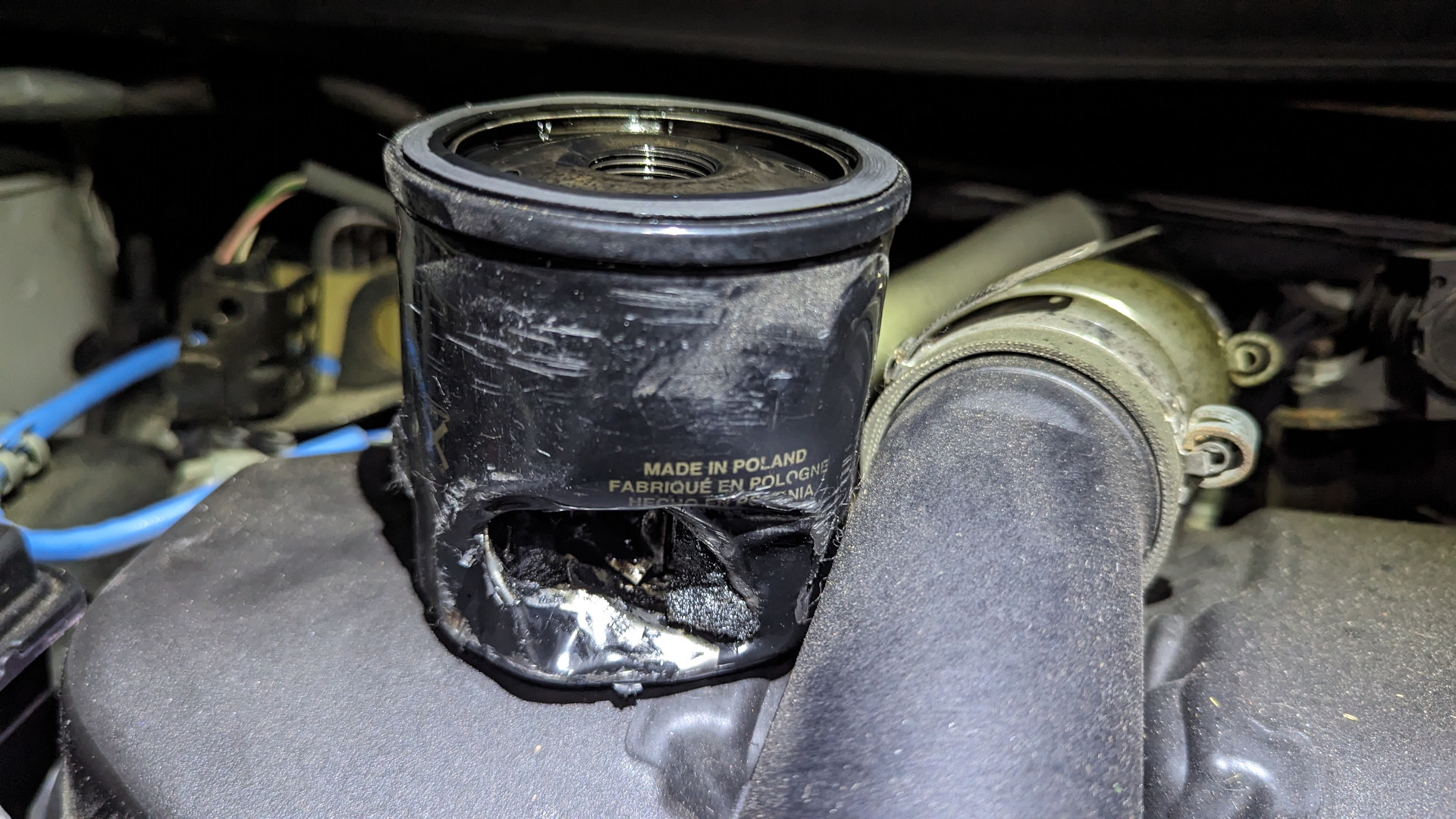

WIX WL7513. Не знаю как так закрутили, не откручивался. Места мало, отвёрткой пробил но рычаг не вставить чтобы усилие приложить.
Ленточный сломался сразу.

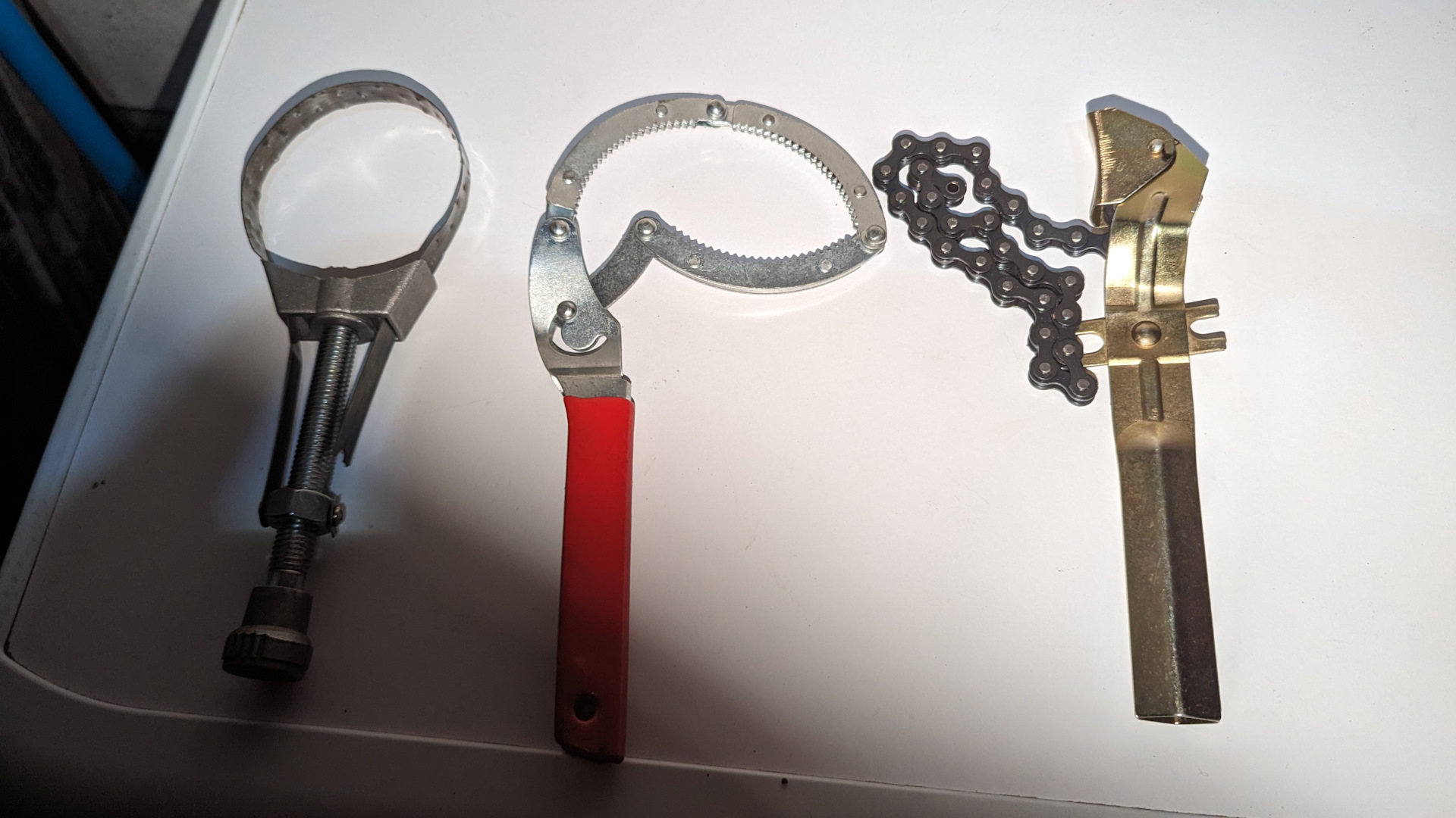

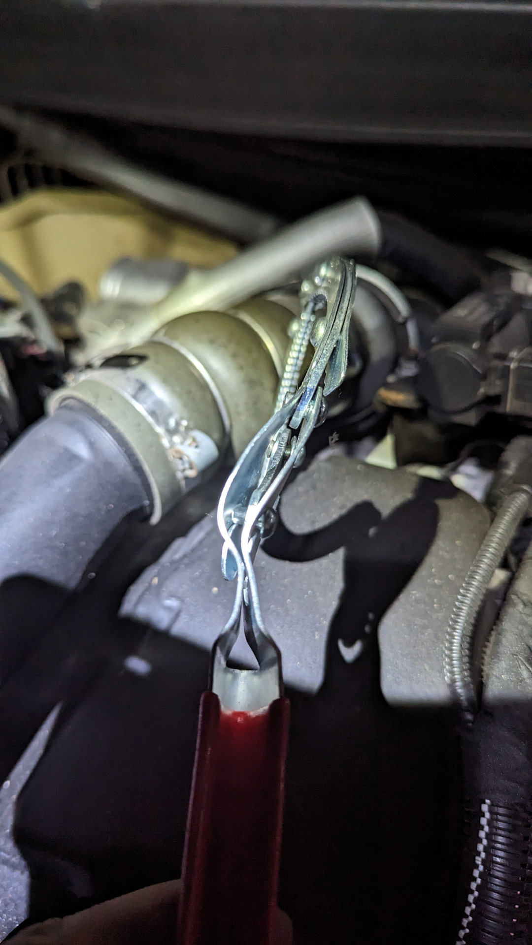

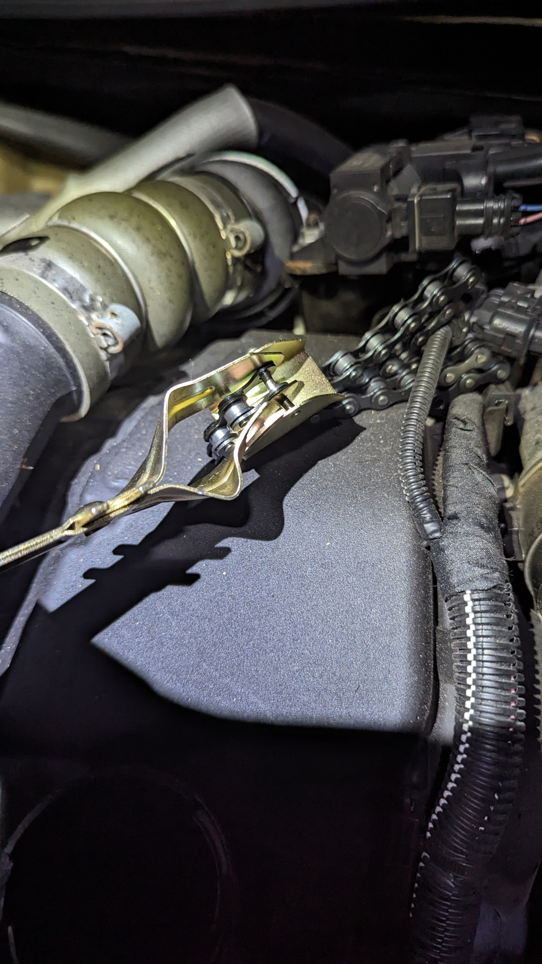

Съездил купил ещё несколько съёмников. 2 оказались полным фуфлом, сразу прогнулись. Третий крепкий, но проскальзывал.

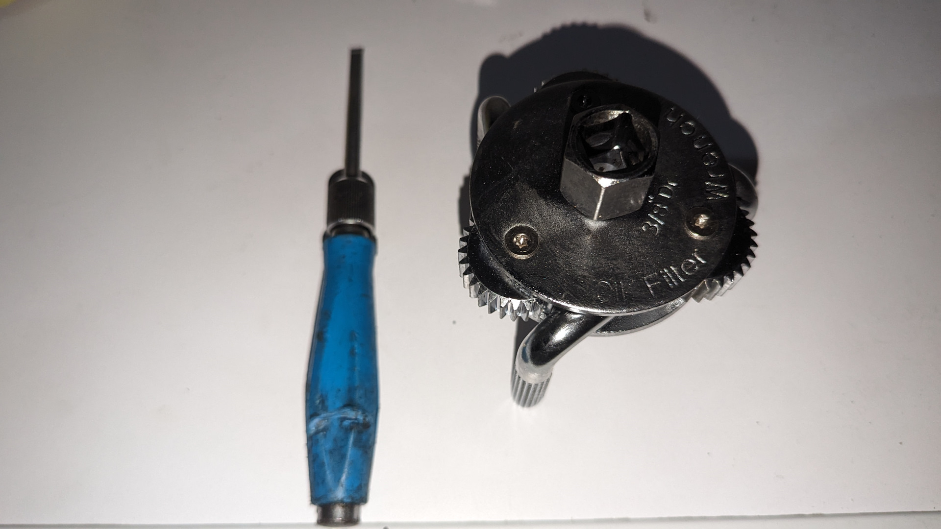

В итоге при совместной работе вместе с отвёрткой, получилось открутить.
