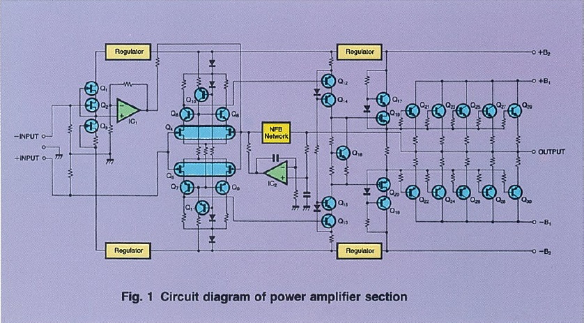

Такую схему у китаёз нашёл.
Шо они тут накрутили …
1. Забыли каскоды в раскачке
2. Заменили полевики в раскачке биполярами, при этом получили "двойку" на выходе. Ещё и при 4-5 парах выходных транзисторов (каждый из них крайне нелинеен + нелинейная ёмкость) — ИМХО, для раскачки это тяжеловатая нагрузка.
Полевиками проще управлять. Иногда ставят выходной каскад на полевиках сразу после раскачки без всяких драйверов. Т.е. 1-каскадный драйвер на ПТ — это нормально. А вот менять 1 каскад на ПТ надо минимум на 2 каскада БПТ, т.е. делать "тройку". ИМХО. Или делать "мощную раскачку" с высоким током.
Зы … работать, конечно, будет, но, ИМХО, накосячили.
"на входе операционник OP07СР"
— Он не на входе. Он — ДЦ-серва (подерживает 0 на выходе)
Хотя он же двойной — может быть и вот так:
"E- 405 чистый DC, не имеет проходных конденсаторов связи между каскадами."
— Это — просто БРАВО! А то ведь могли бы сделать и с межкаскадными конденсаторами, как в 60х! Ещё и не_ОЦЛ!
Чуть чуть поперевожу:
"алмазно-алмазной структуре двойного дифференциального входа FET."
— это, видимо, про Diamond Buffer — топология входного каскада, практикуемого Акку, Маранцем и НАДом (иногда)
