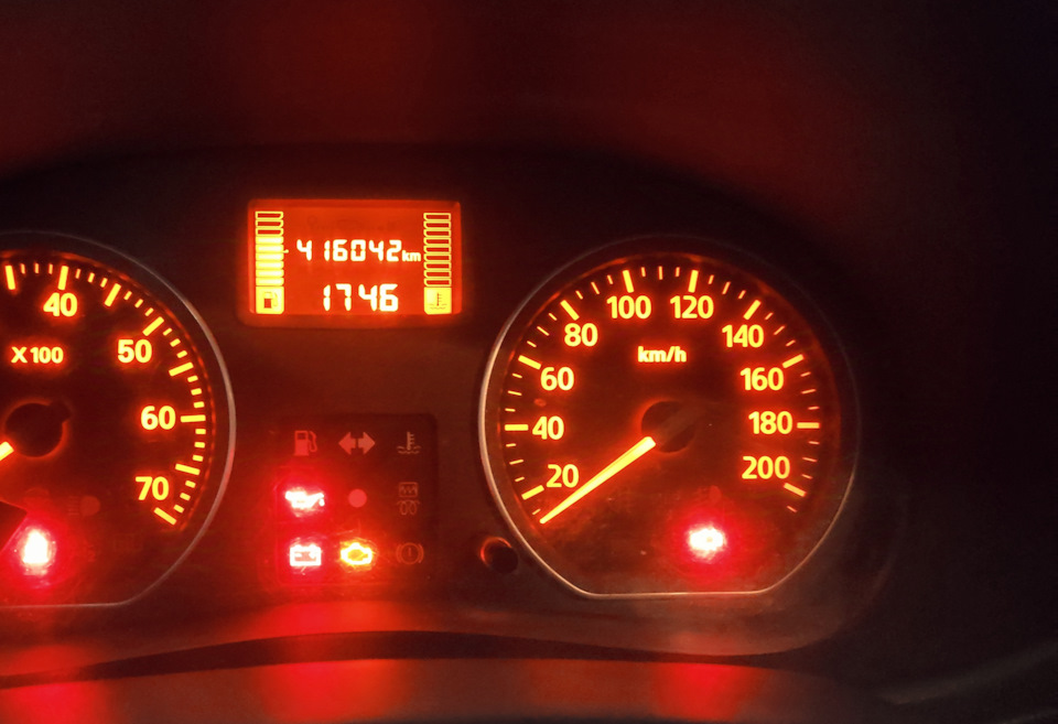

На пробеге 415тыс км забарахлил стартер, срабатывал через раз, особенно по утрам щелкало втягивающее, но раза с 3-4 запускалась и в течении дня проблем не доставляло.

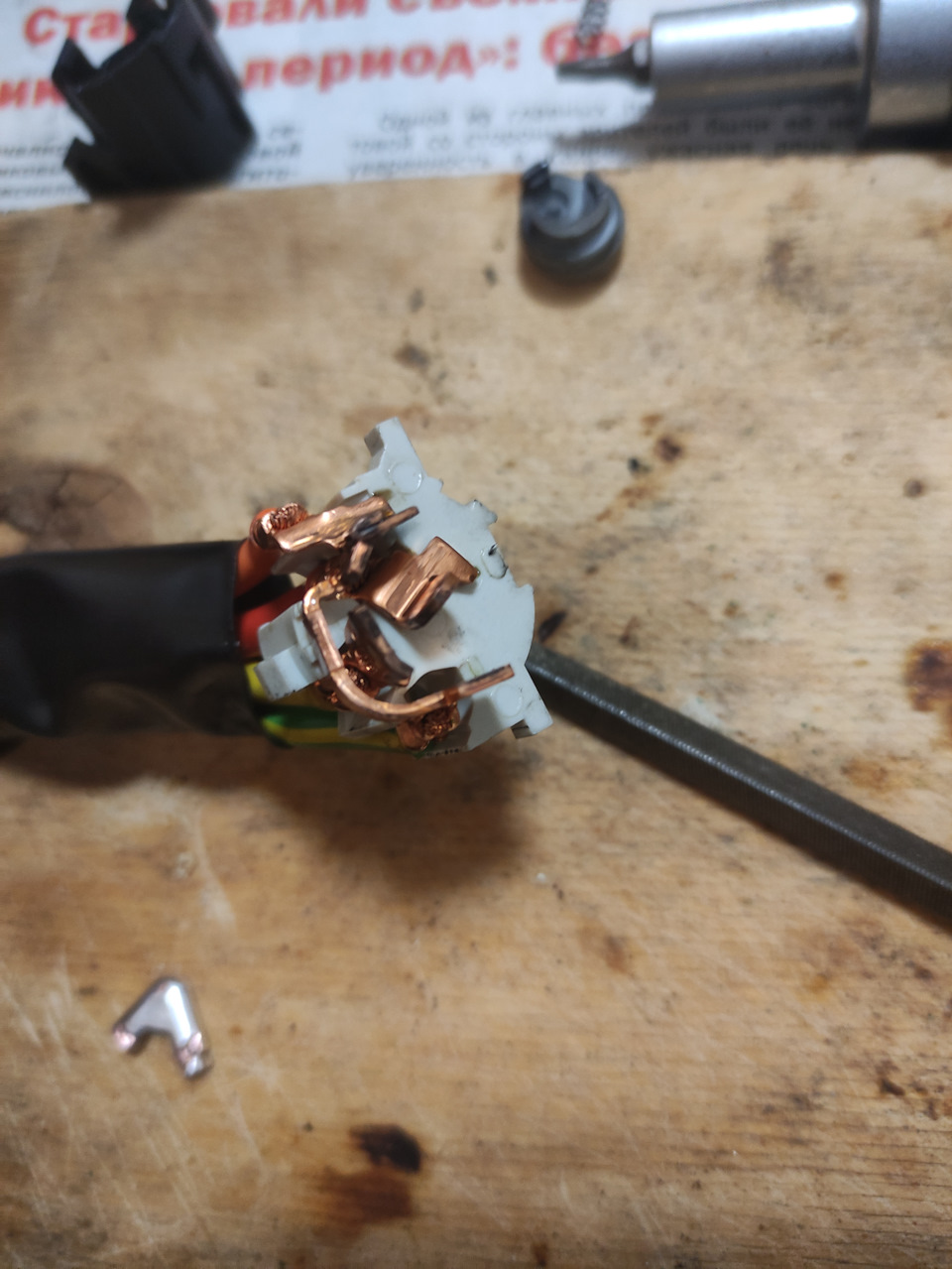

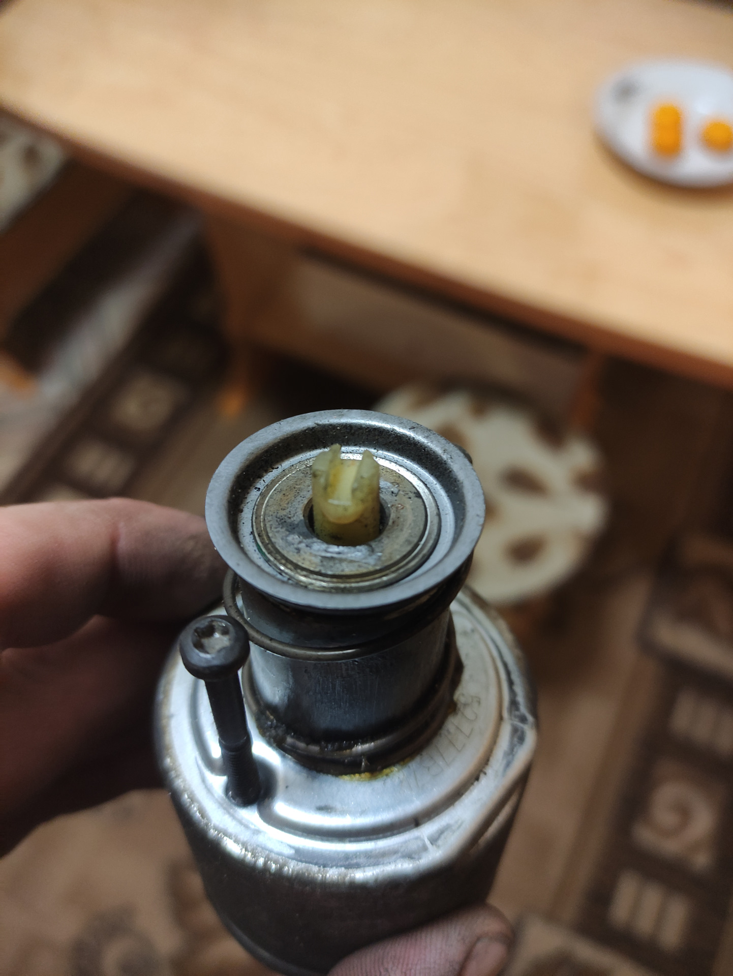

Втягивающее под замену, щётки умерли и втулка в корпусе щёток тоже изношена.

Приобрёл щётки Крона: 208.3708 цена 480 руб (применяются на АвтоВАЗе 81 Прамо)
!ВНИМАНИЕ!
Щётки есть точно такие же но с другим расположением провода
207.3708 тип Валео, ОНИ Не ПОДХОДЯТ на этот стартер!

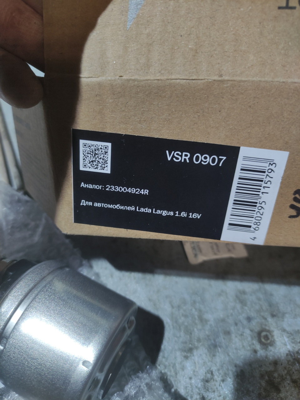

Втягивающее долго не мог найти, даже по коду родного валео не билось. Всё дело в креплении к вилке бендикса. Можно было попробовать оставить родной сердечник втягивающего и подобрать что то в магазине, но не рискнул.
Нашёл от ларгуса фирмы Старвольт VSR0907 цена 1580 руб
Собрал, проверил крокодилами от акб- работает .
