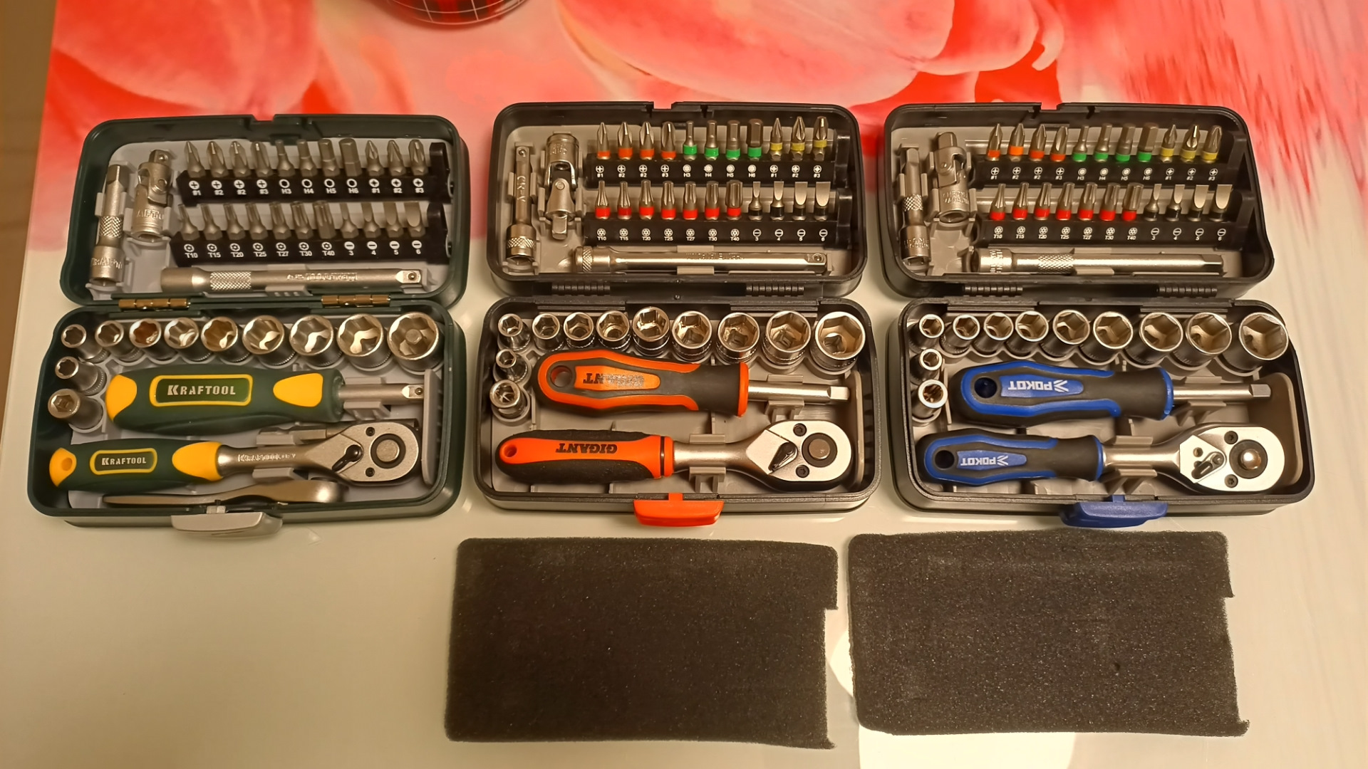

Что-то я отвлёкся. Точнее это предистория. Помимо автомобиля, нам надо иногда что-то покрутить и дома, а тащить из машины огромный чемоданище, который ещё и весит весьма прилично, как-то слишком круто. Ещё и лифт есть не у всех. Понятно, что по-любому дома есть какая-нибудь рассыпуха, но также хочется порядка. В 2022 году на ВИ попадается миниатюрный набор 1/4" Kraftool 27970-H38. Капец он какой компактный, но при этом наполнение весьма жирное! Включая редко, но очень нужные Т27 и головку 14 мм. Правда ценник около 5к₽ заставил жабу раздуться и придавить хотелку. Правда мониторинг никто не отменял и домониторился до какой-то акции, по которой это великолепное чудо стало стоить 3200₽. Каким будет Ваше положительное решение? И этот благородный кирпичик занял почётное место в домашней сумке с рассыпухой. Разобрать/собрать мебель? Легко! Стиральную машину? Запросто! Детский велосипед, самокат, снегокат, коляску? Берёшь ещё разводной ключ и набор шестигранников (тоже Kraftool, только купленные ещё в 2018-2019 годах) и вперёд! Почему я раньше его не видел? История об этом умалчивает. Зато сейчас таких наборов есть несколько от разных производителей. В том же 2022 году то ли на Озоне, то ли на WB, к концу года, попались такие же наборы от Рокот (689-002), аж за 800₽! Резко был решён вопрос с новогодними подарками двум хорошим близким людям. Качество конечно так себе, но дарёному коню зубы не смотрят. Тем не менее оба набора до сих пор успешно используются. Один катается в Кашкае и крутит мелочи в подкапотке, в салоне, а также в квартире и в саду. До сих пор ничего не сломалось, но серьёзных нагрузок не было, для этого есть более серьёзный набор, который стал доставаться гораздо реже. Второй живёт в отечественной Семёрке и также жив-цел-орёл. Также используется как "мелкоразведывательный" девайс, и в случае начала серьёзных работ достаётся большой чемодан. В этом году купил и себе в машину такой, только Гигант (GAS 38) от ВИ. 2500₽ цена вопроса. Также мелочная работа — патрубки подтянуть, аккумулятор снять/поставить, прочая мелкая работа без вытаскивания большого тяжёлого чемодана. Крафтуловский прижился дома и таскать его туда-сюда не хочется, да и жалко, если честно. Увидела его подруга жены, и захотела такой, аж глаза загорелись! Окэй, скоро новый год. Озон, Рокот, 1500₽. Блин, подорожали. Но что делать, она много раз нас выручала. Зато теперь можно сравнить их между собой. Крафтул понятно, всё сделано чётко, ничего не болтается, рукоятка-удлинитель, трещётка с фиксацией, как вороток (вообще впервые такую увидел), петли металл, защёлка тоже, претензий вообще нет никаких. Рокот во всей своей "красе": на пластике облой, головки болтаются и брякают (поэтому подложка в комплекте), ручка не удлинитель, трещётка люфтит, биты в держателе не держались (проволочку подгибал), защёлка и петли пластиковые. Гигант ооооочень похож на Рокот, кейс 1 в 1, биты полностью идентичные. Различие в металле головок, удлинителей и трещётки. Люфтов почти нет, посадка друг в друга четкая, без перекосов. Обработка куда более качественная. Другие наборы используем на работе и в гаражах, нагружаем не стесняясь, трубой погнули рукоять трещётки и размолотили пластиковую ручку, механизм уцелел. Юные таланты откручивали выпускной коллектор на классике 😂 Через неделю новую принесли, такую же. На старую шланг надели и продолжают работать.
Теперь в общем об этих наборах разных производителей.
Kraftool 27970-H38. Первое, что я увидел. Очень хороший. Есть 2 вида: зелёный светлый, как у меня, и более тёмный, с синим отливом, на работе давали, тоже хороший.
Hoegert technik HT1R462. Ценник на уровне Крафтул, есть по акции дешевле. Чёрно-синий. Главное отличие от Крафтул — шестигранные головки. В Крафтуле супер-лок. Должен быть хороший.
Gigant GAS 38. Пойдёт, но мог бы быть и подешевле.
Ермак 736-192. Не щупал, но по фотографиям полная копия Гиганта. И ценник в районе 2к₽ как раз подходит такому. Есть у знакомых наборы Ермаковские. Не грубить если, то ходят нормально, в личном хозяйстве пойдёт. Для сервиса, разумеется, слабые.
MOS 65000M. За 2500 лучше бы его взял. Маленький удлинитель для головок заменён на удлинитель для бит, это мелочь и решается легко. Важнее то, что рукоятка-удлинитель. Кейс 1:1 с другим дешманом.
Рокот 689-002. Самый дешёвый вариант этого набора. 1300-1500₽. Этих денег точно стоит. Сломанные детали легко заменить, кроме, наверное, рукоятки (не встречал такие укороченные в продаже).
Rothewald. Только сегодня узнал об этом производителе. В Европе популярный бренд и в европейской части России о нём знают. Кроме мутного упоминания на Озоне и ЯМаркете никакой информации про этот набор больше не нашёл. По фотографиям — полная копия Крафтула (супер-лок), только в оранжевом цвете.
Также есть явные плагиаты, похожие по габаритам, комплектации и расположению предметов, но с откровенно убогими комплектующими.
Пока искал артикулы, наткнулся на Forsage 2382-5 за около 1500₽. Наполнение в принципе тоже самое, но кейс деревянный, побольше размером, и ручки деревянные. Плюс в тканевом чехле. Для подарка, который будет храниться и использоваться в квартире, это очень классный вариант, поэтому подруге заказали его. Видел этот набор раньше, но ценник 3+к₽ был, поэтому даже не рассматривал его к покупке. Тем более качество железа примерно как у того же Рокота, хотя наборы на 1/2" более-менее ходят в нормальных руках.
