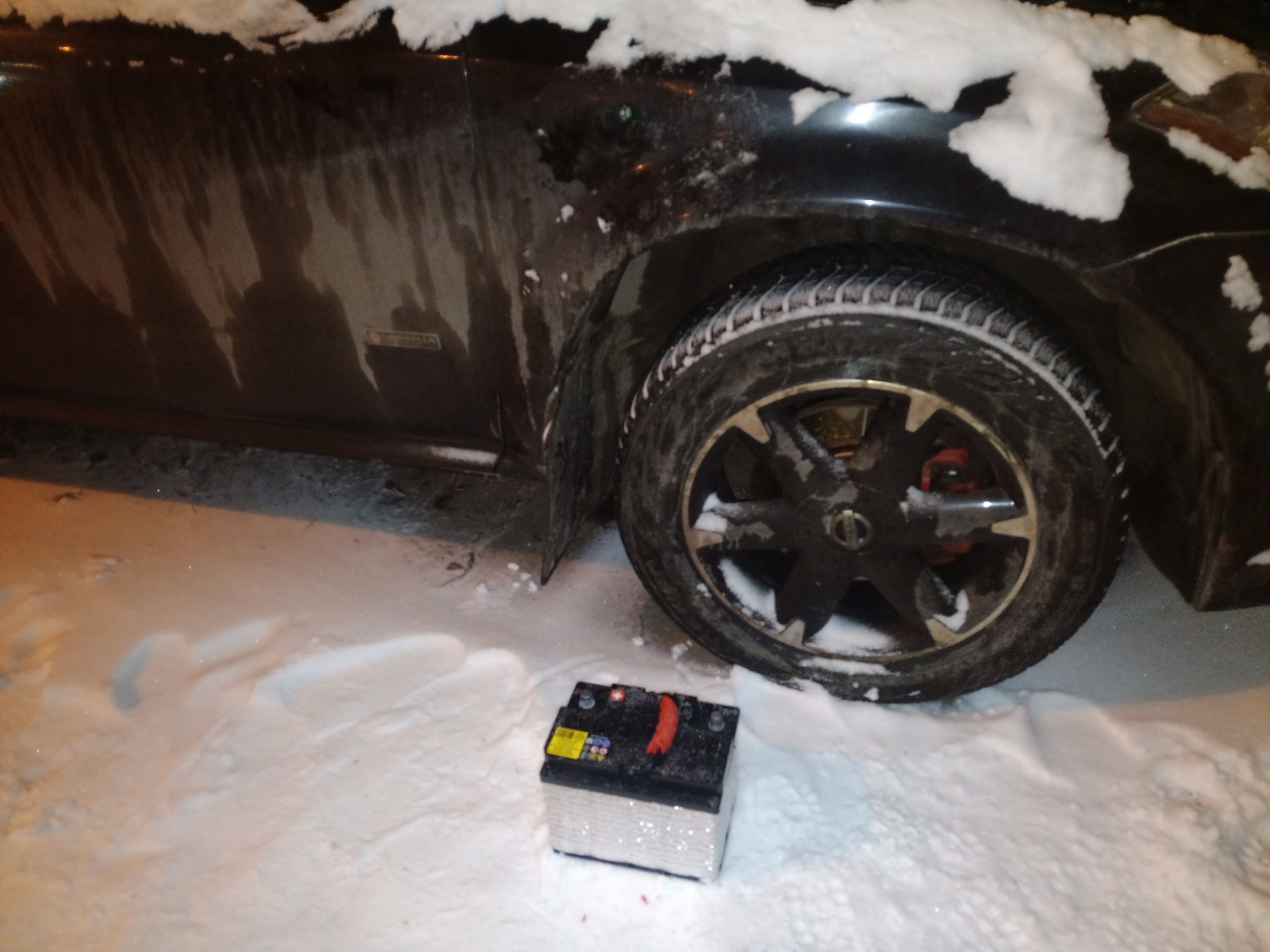

Имеем типовую ситуацию — АКБ сел, на нем 5 Вольт, а машина закрыта и с ключа не открывается.
Капот не открыть, потому что не попасть в салон или там электронный замок.
Центральный замок сломан\заклинил и ключами ни как.
Что делать?

Ну, а после переходим к реанимационным процедурам.
Для этого нужен кто-то с инструментом, проводами, запасным аккумулятором.
В прошлый раз, мы аккуратно выламывали решетку радиатора.
Потом откручивали закрытый замок капота.
Потом проводами для прикуривания подключались на ощупь к дохлой батарее через щель в моторном отсеке.
Второй конец подключали к запасному АКБ.
Машину удалось открыть. А потом и завести с пускового, дохлый АКБ + заряженный АКБ = дохлый АКБ, поэтому с пускового.
Но схема такая себе т.к. много возни это всё обратно потом собирать.
Есть метод проще.

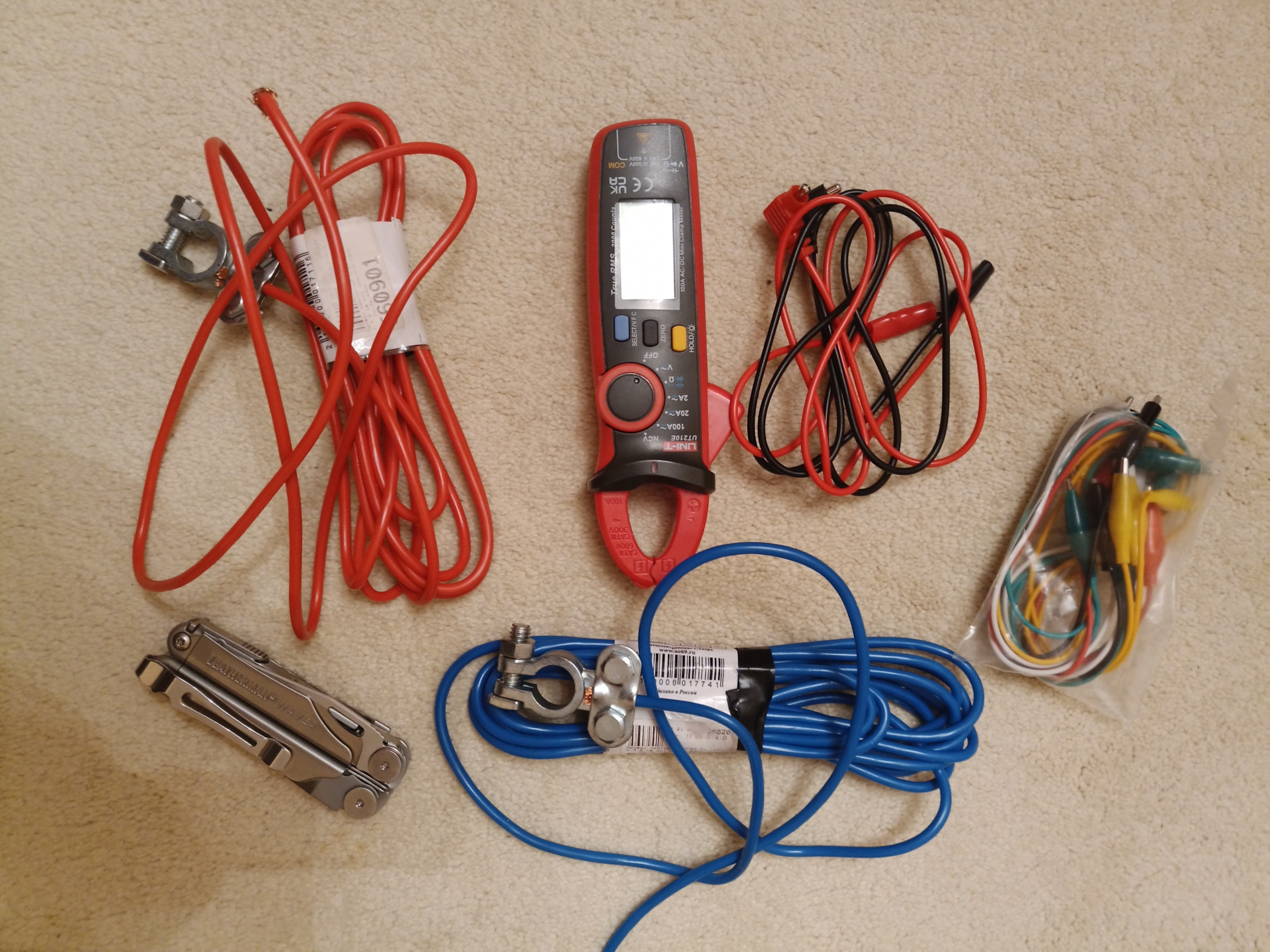

Нужно:
— аккумулятор более менее живой 1 шт.
— клеммы для АКБ 2 шт.
— провода относительно толстые на 4 квадрата 2 шт.
— скрепки 2 шт.
— мультиметр
— мультитул
Снимаем габарит поворотник левый или правый — любой. Главное аккуратно, чтобы не поломать на морозе пластик. Нужен съемник, чтобы крыло не поцарапать. На нём есть питание на прямую на АКБ. Это можно проверить мультиметром.
Мультиметром находим где плюс, а где минус. Или ориентируемся по маркировке проводов.
Затем нужны достаточно толстые провода, чтобы силы тока, который пойдет через них. было достаточно для питания сигнализации и достаточно тока, чтобы открыть центральный замок. С тонкими не получалось, проходит слишком мало тока.
Провода в разъем поворотника одной стороной, а второй стороной на другой свежий аккумулятор.
Клеммы для АКБ позволяют нормально подключить провода к аккумулятору, чтобы их не держать руками.
А из скрепок можно сделать контакты, чтобы воткнуть в разъем поворотника, чтобы опять же не держать руками.
Или нужно 4 руки это все держать и 5 открывать машину.
И машина отрывается с брелока сигнализации.
Теперь есть доступ к салону, капоту и можно что-то придумывать дальше. Мы сняли АКБ и так же через питание к поворотнику от внешнего АКБ закрыли машину.
Метод вполне себе рабочий.
Заводить машину с севшим АКБ не рекомендую. Батарея пустая. Мозг машины будет пытаться удерживать напряжение условно в 14.2В. А значит с генератора пойдет много тока на севшую батарею. Для голодного, пустого и холодного АКБ это кОтострофа. Заряд будет плохой, приведет к сокращению ёмкости. Может деформировать пластины.
И не факт, что машина второй раз зама после поездки заведется.
Поэтому лучше всего АКБ снять, отнести в тепло, а после прогрева аккуратно зарядить. А потом принимать решение оставлять его или ставить новый.

Что такое левый или правый габарит и откуда там плюс на аккумулятор?
Лампа в крыле. На этой машине там плюс был.
Что за эта машина?
Ниссан Мурано
