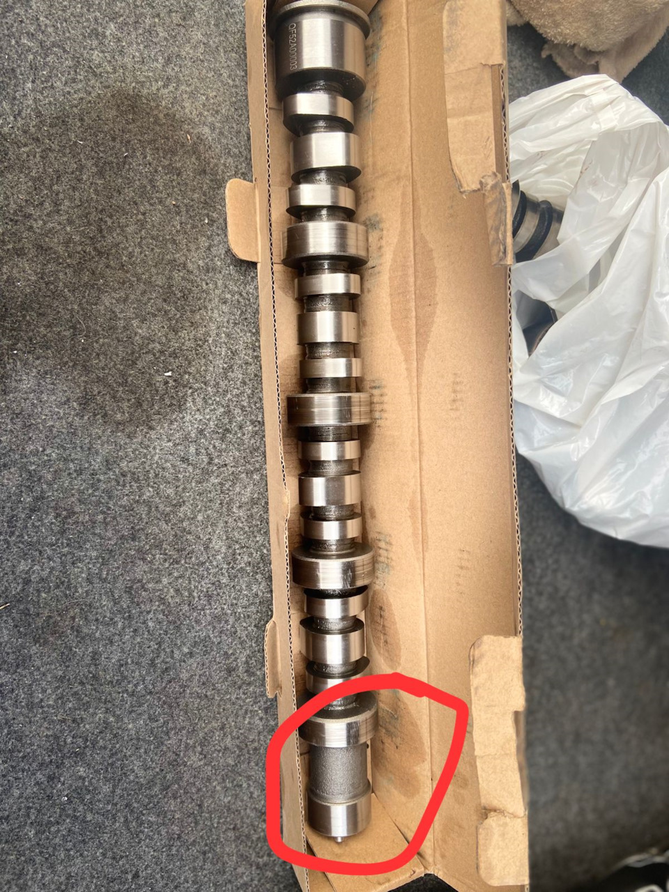

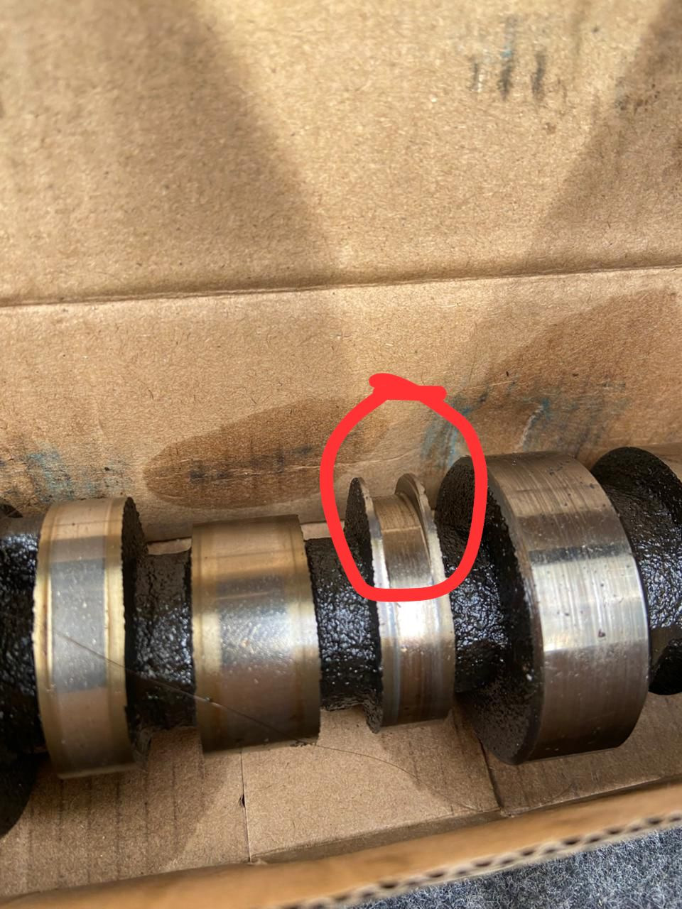

Иду в магазин за распредвалом и коромыслом(взял оригинал) и слышу цену в 40тыс на оригинал распредвал, решил посмотреть б/у по дрому и тд, но там цена тоже хорошая и не факт что будет нормально. Решаю сэкономить довольно хорошую сумму и покупаю распредвал Китай фирмы QUATTRO FRENI(производитель уверяет, что данный распредвал с номером QF52A00003 отлично подходит на данный авто) как жаль что я сразу не обратил внимание и не сравнил со старым. Я радостный ставлю его иииии жееесть.троить начала хуже чем было, пыхтеть, глохнуть, холостые вообще не держать…
Проходит пару дней и заказываю новый ОРИГИНАЛЬНЫЙ распредвал. Забрал и поставил. Все проблемы ушли, заводится с пол оборота, не троит, едет отлично и бодро.
Итог: На Китайском распредвалу фазы отличаются от оригинала, размер кулаков разный(у оригинала они более заостренные и ещё по этому у меня осциллограф показывал, что зажат клапан 1ого цилиндра), ещё отличие в самом распредвалу визуально, на китайском нет последнего кольца(я не знаю как он называется), который отвечает за подачу топлива/смеси. Есть ещё распредвал за 15тыс Южно-Корейский, как говорят, он отлично подходит и всё это есть в нём, но верить я не стал. Оригинальный номер запчасти: MD375060
