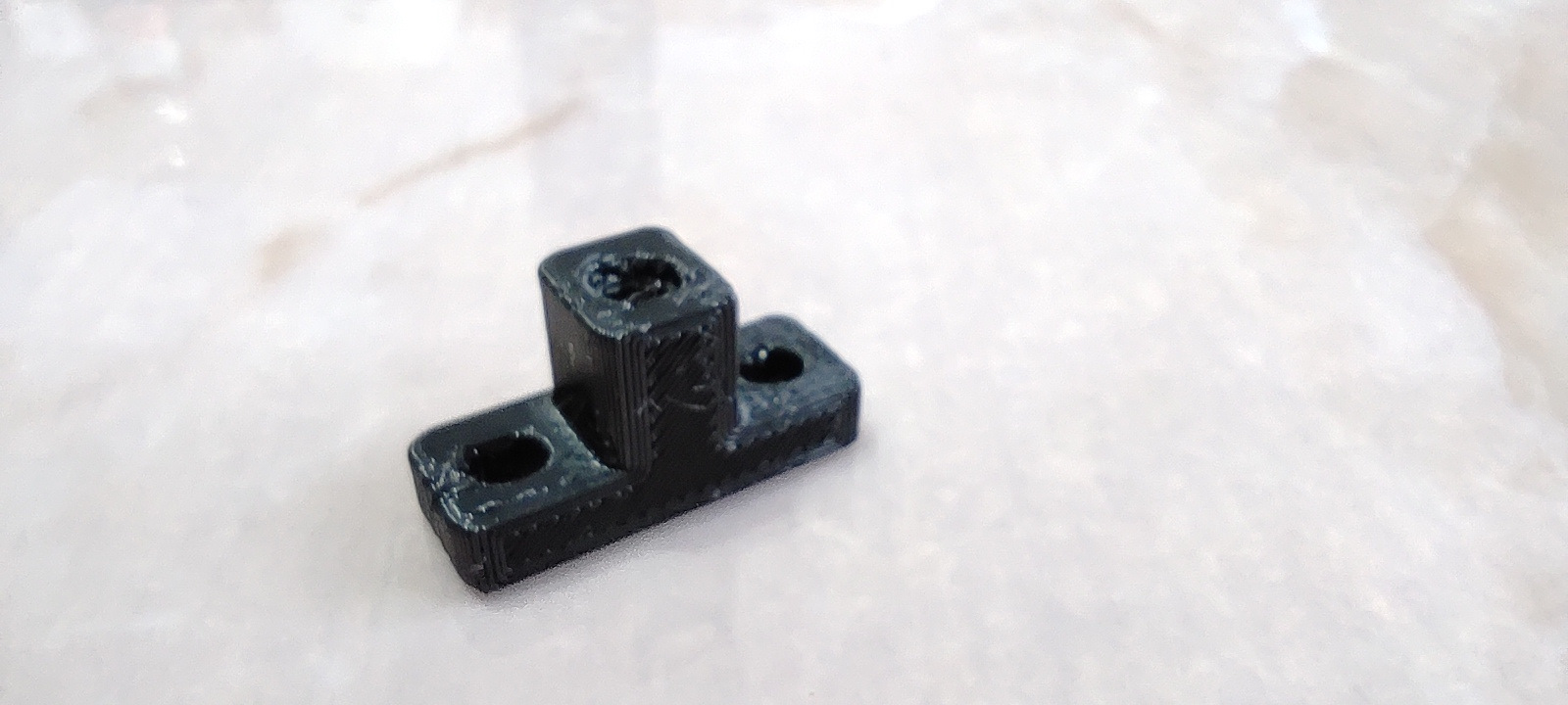

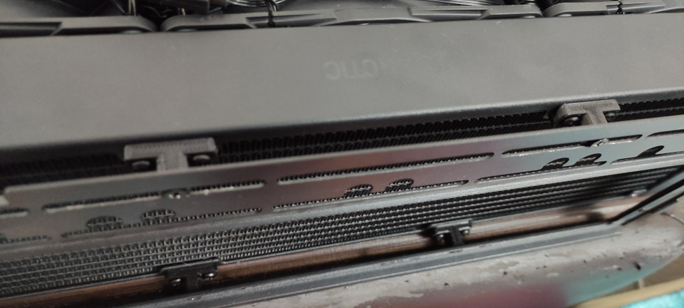

Купив водяное охлаждение Arctic Cooling Liquid Freezer III-420 A-RGB для корпуса LIAN LI — O11 Dynamic EVO понял, что они не совместимы, хотя сотрудник ОЗОНа, где я его купил, заверил меня в том, что эта водянка залезет сверху корпуса со свистом. Сдавать систему водяного охлаждения (далее — СВО) обратно, подумал я?! Нет. Ведь мы не пальцем деланы :) Заранее скажу, что бы воткнуть эту СВО в этот корпус, ничего сверлить и пилить не потребуется, мы ж не вандалы. Потребуется: — распечатать проставки (кореш с 3D-принером или 3D-сутдия — платно распечатать выйдет рублей 300-500 в зависимости от жадности студии); — выкрутить 1 болт крепления вентилятора СВО, ибо он мешает встать водянке ровно по горизонтали. Поехали:

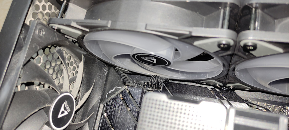

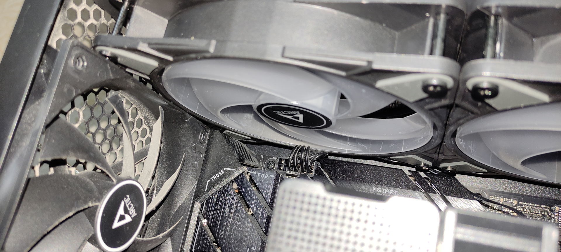

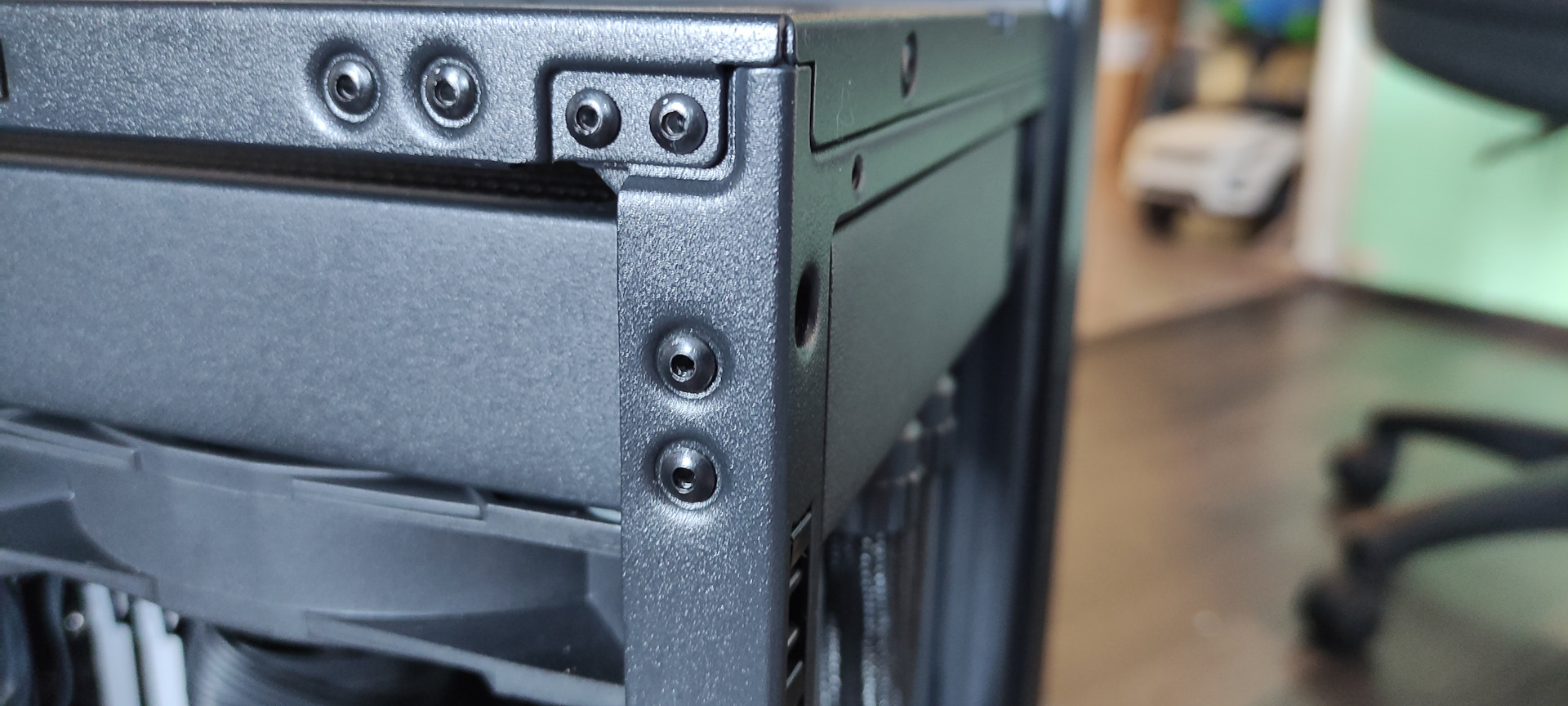

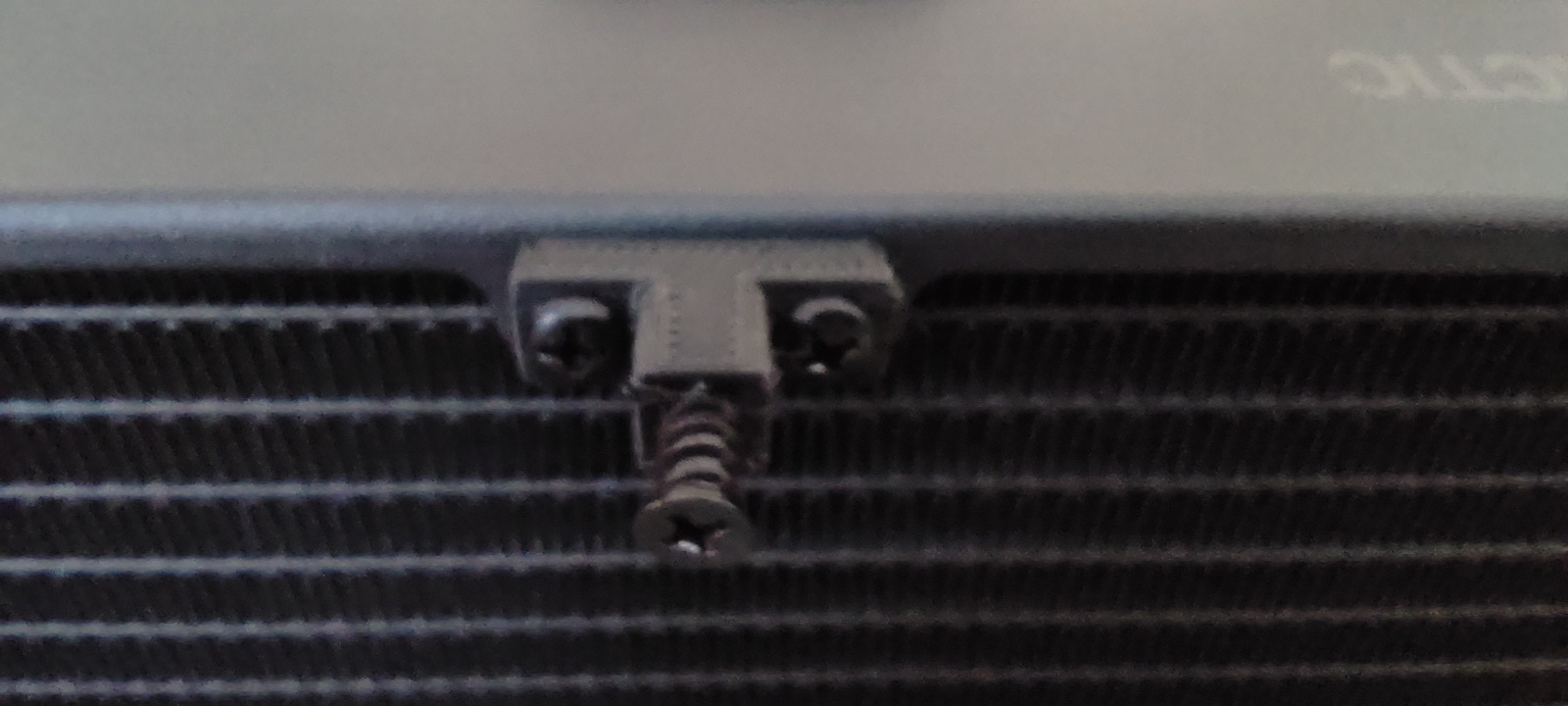

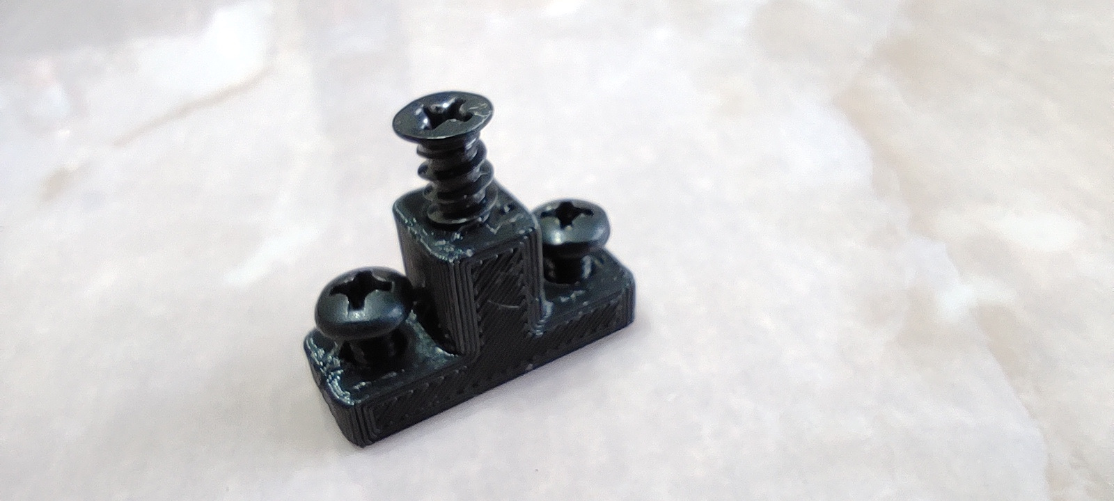

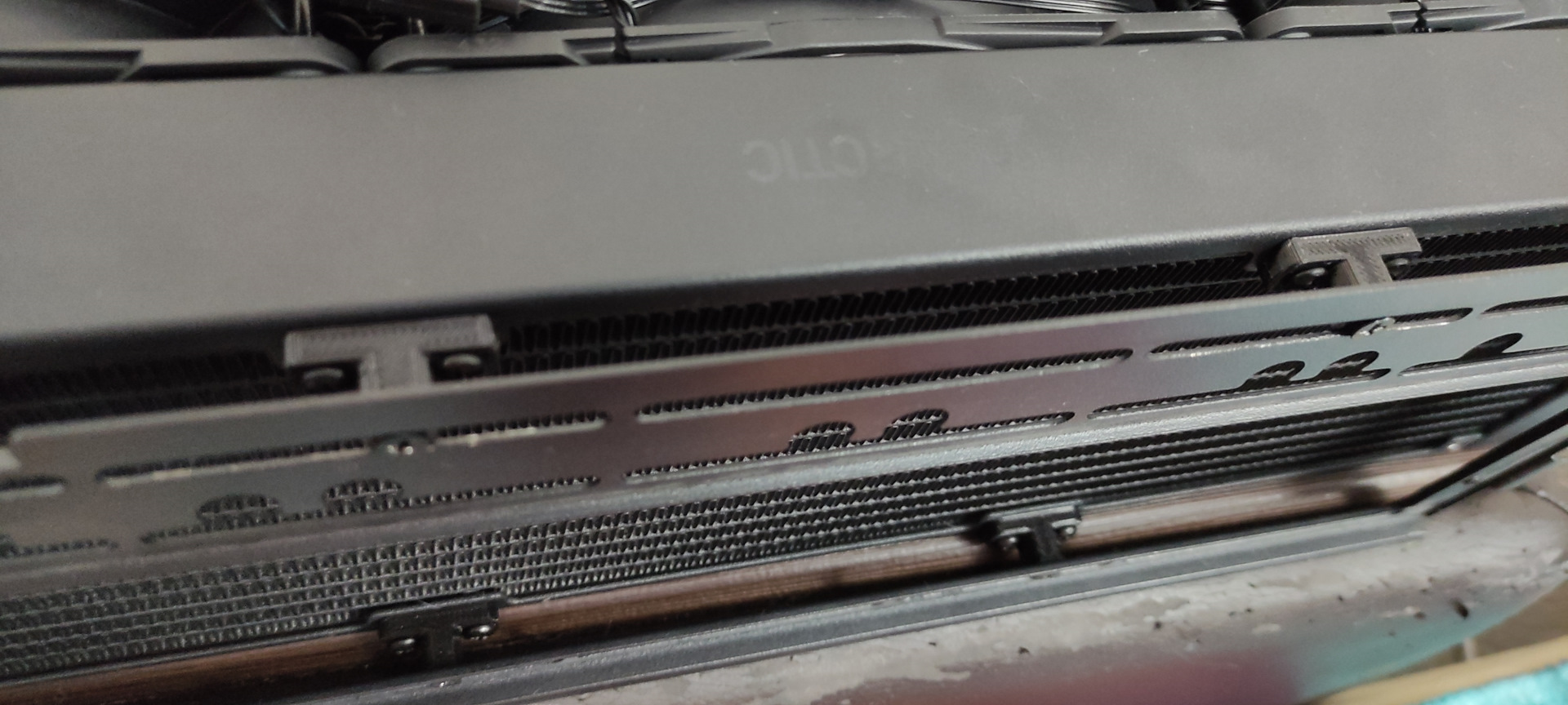

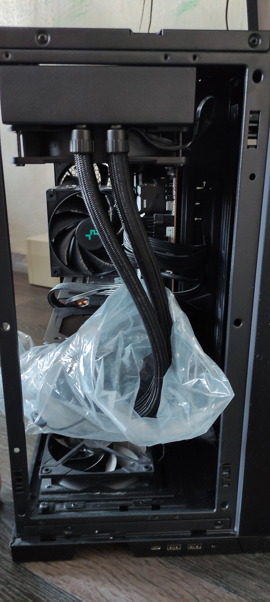

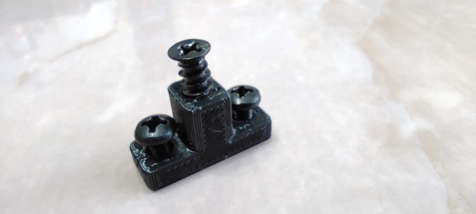

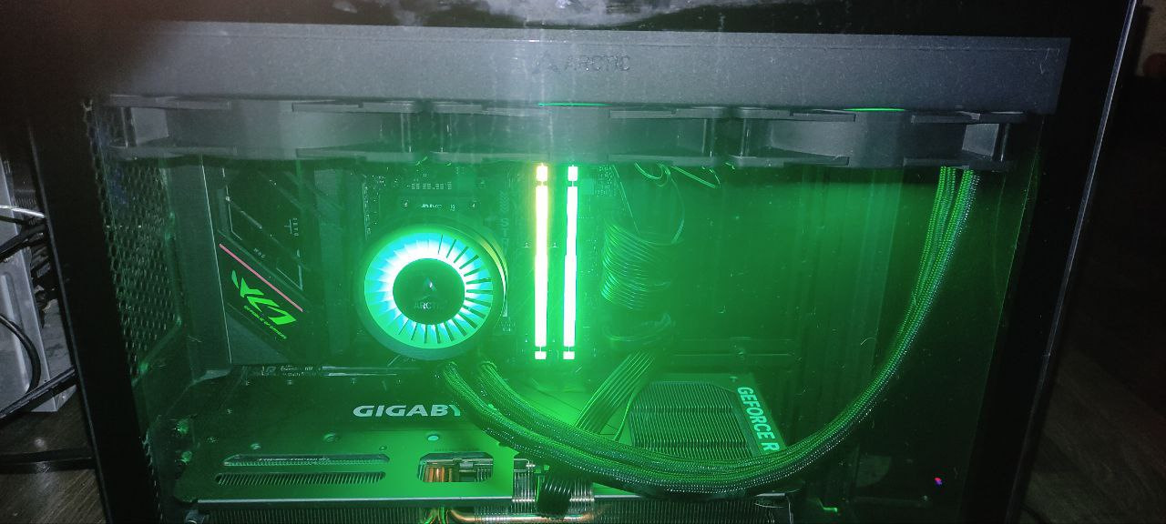

Примерил СВО в корпус и понял, что на заводские крепления она не встанет (тупо не достает до крепления), но по длине в этом положении подходит идеально (заподлицо).Берем мою 3D-модель проставки cloud.mail.ru/public/S62F/Er4NArcRW и бежим печатать. Ничего мудрить не нужно, просто распаковать, положить в программу слайсер и распечатать (лично я ставил 100% заполнение пластиком).Заранее в каждую проставку навинчиваем верхний саморез (все саморезы берем из комплекта СВО), желательно прямо у 3D-принтера, а то вдруг в отверстии останется пластиковая стружка и проставка лопнет при закручивании самореза, придется печатать новую.Навинчиваем 4 проставки на радиатор СВО.Сразу же прикручиваем съемную крепежную панель корпуса для СВО, но не до конца, съемная панель должна с трудом, но перемещаться по пазам.Перед монтажом в корпус, нужно открутить дальний левый болт крепления вентилятора СВО, иначе СВО будет стоять немного криво (можно поэкспериментировать и поставить с болтом, если у вас времени вагон :)).Все установилось в штатные крепления, проверяем, что СВО не торчит спереди и затягиваем 2 самореза (другие 2 самореза закроет корпус, до них не добраться).Вот так это будет выглядеть спереди корпуса, для эстетов, наверное, это будет как бревно в глазу, ведь радиатор СВО выпирает так сильно, но для всех остальных людей будет в самый раз.По итогу все крутится и даже светится. Наслаждаемся проделанной работой.

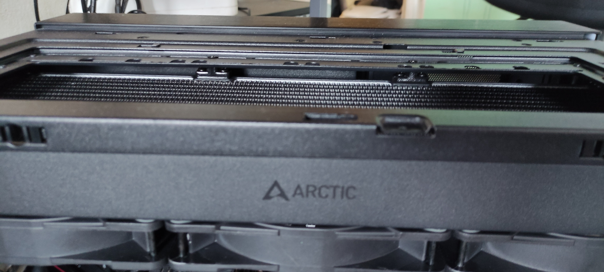

Эхх а у меня получилось радиатор лишь зафиксировать на 4 болта))) ну конечно под нагрузкой слышно как помпа клацает((

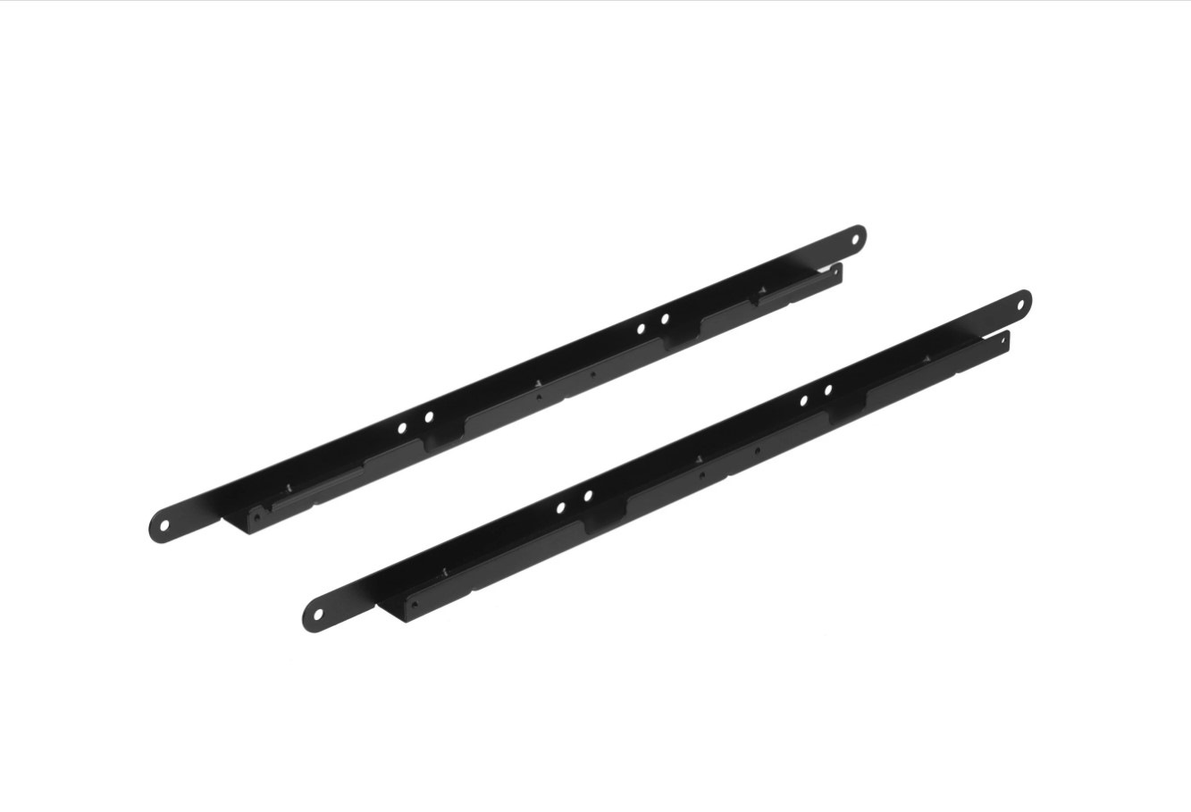

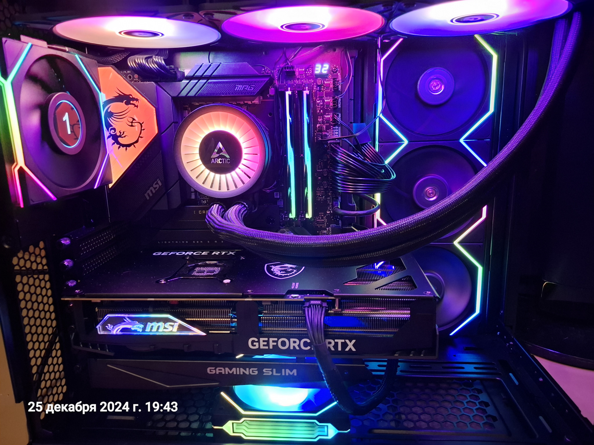

Добрый день, всё четко встаёт, для этого с корпусом идут 2 проставки металлические . Сильно не критикуйте, до проводов еще не дошел .
А фото проставки этой есть ? У меня в коробке кроме корпуса и болтов не было ничего
