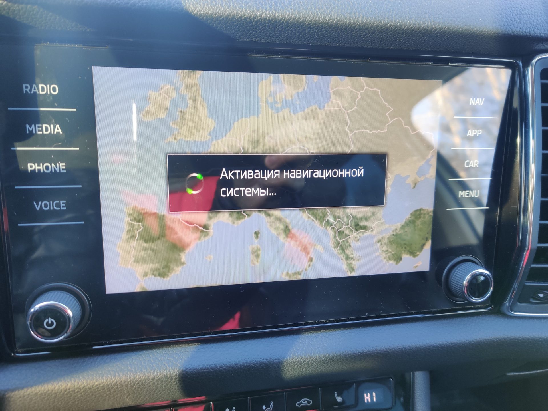

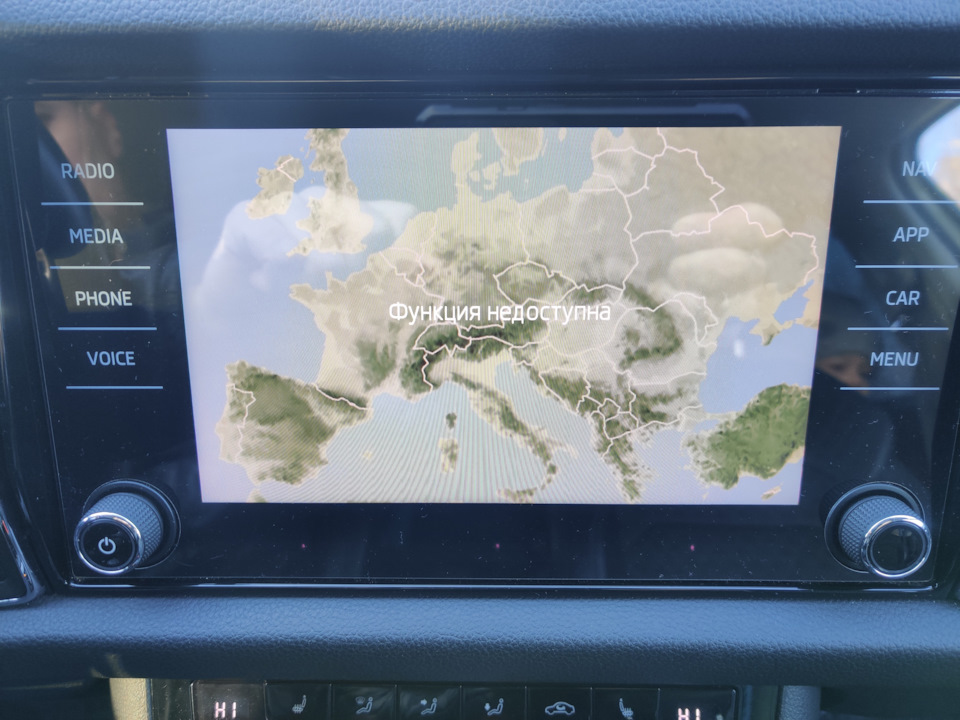

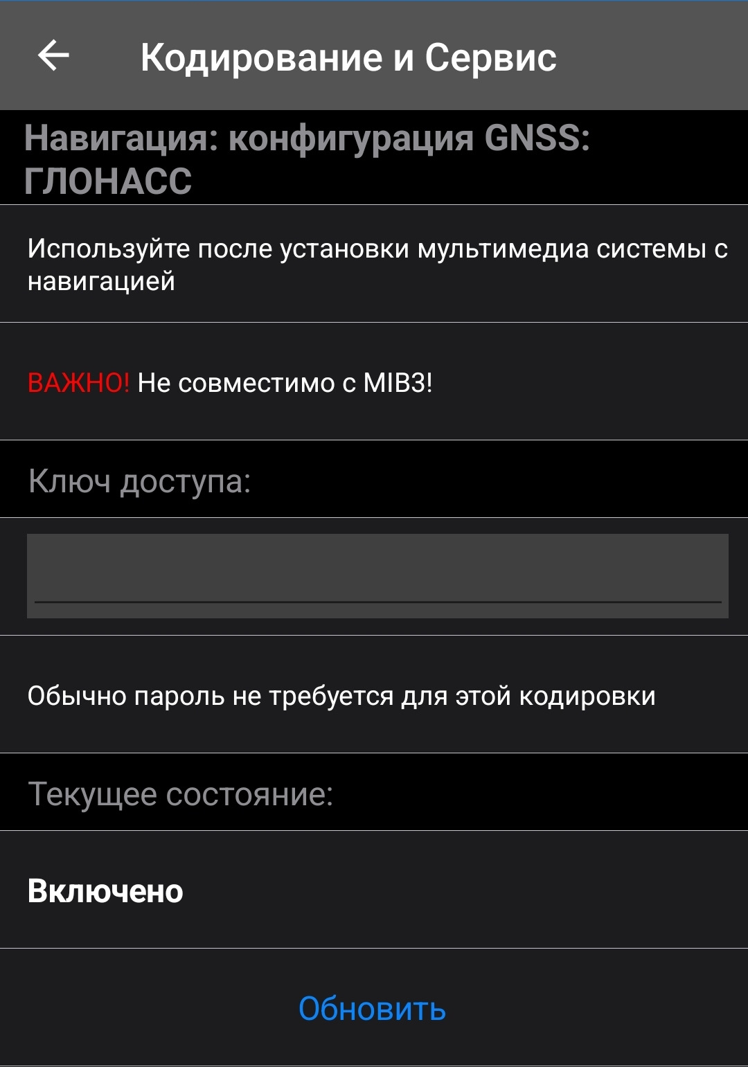

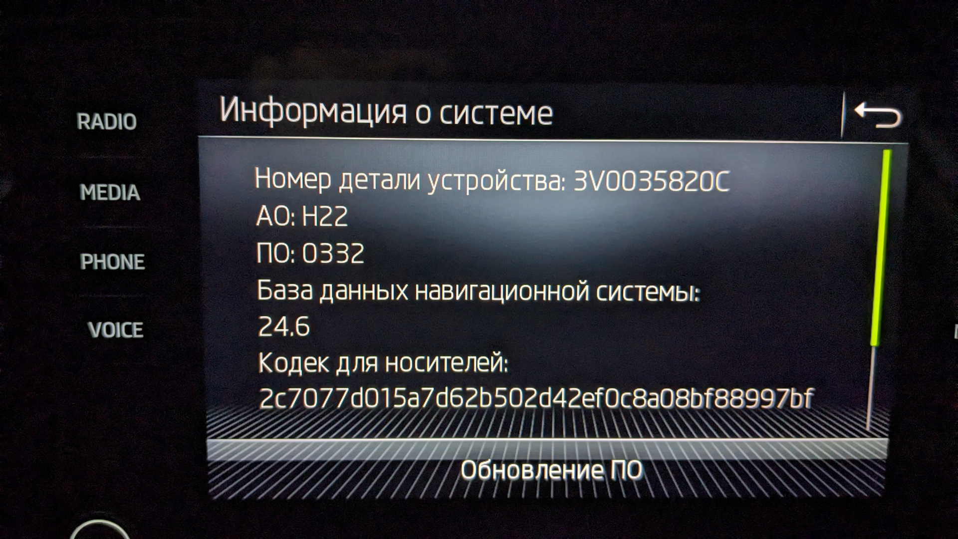

Купив машину был в недоумении, что функция навигации недоступна. Меня это напрягало очень. Всё думал как активировать. И вот наконец-то появилась такая возможность —
Инструкции —
www.drive2.ru/l/695694817950177190/
www.drive2.ru/l/695765461572267532/

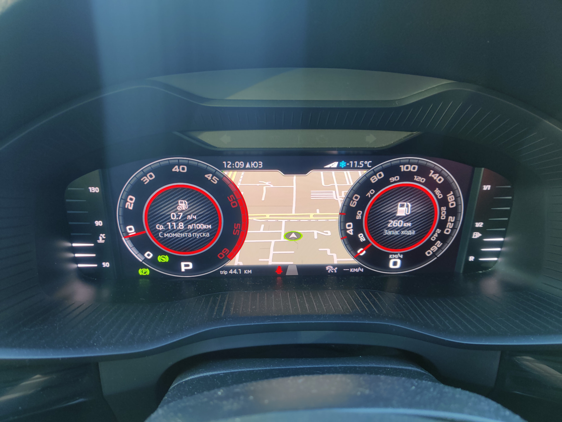

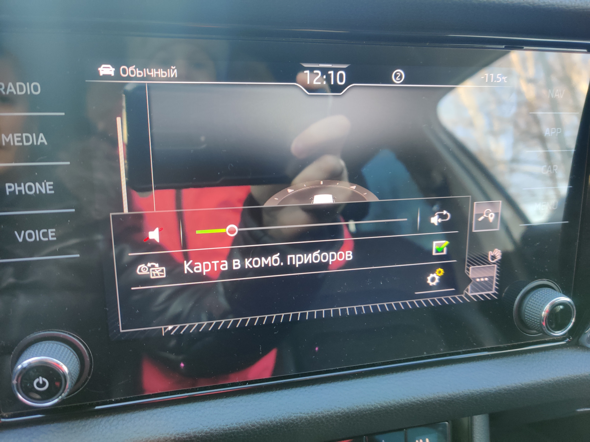

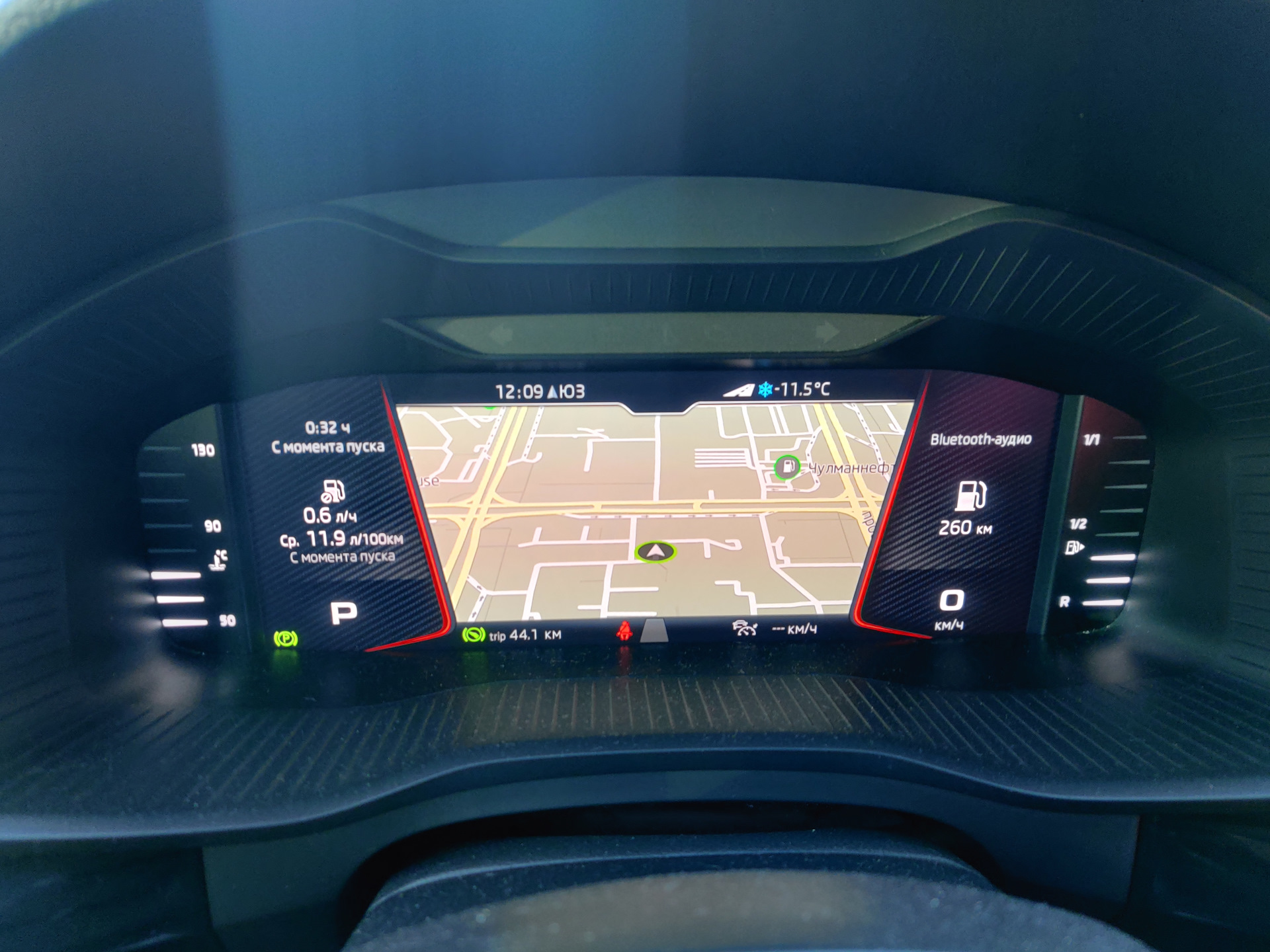

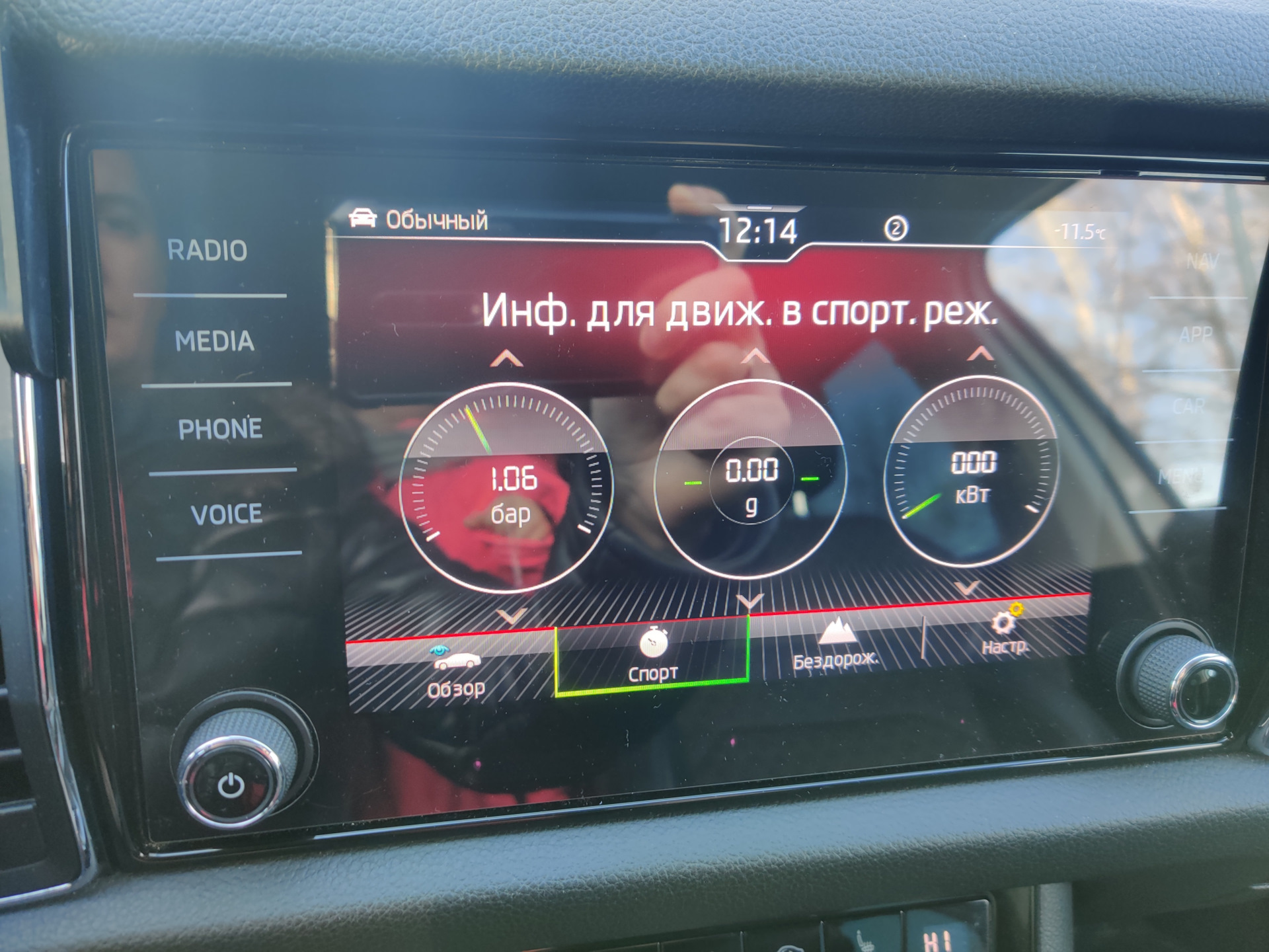

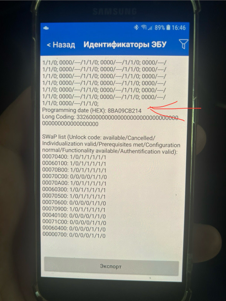

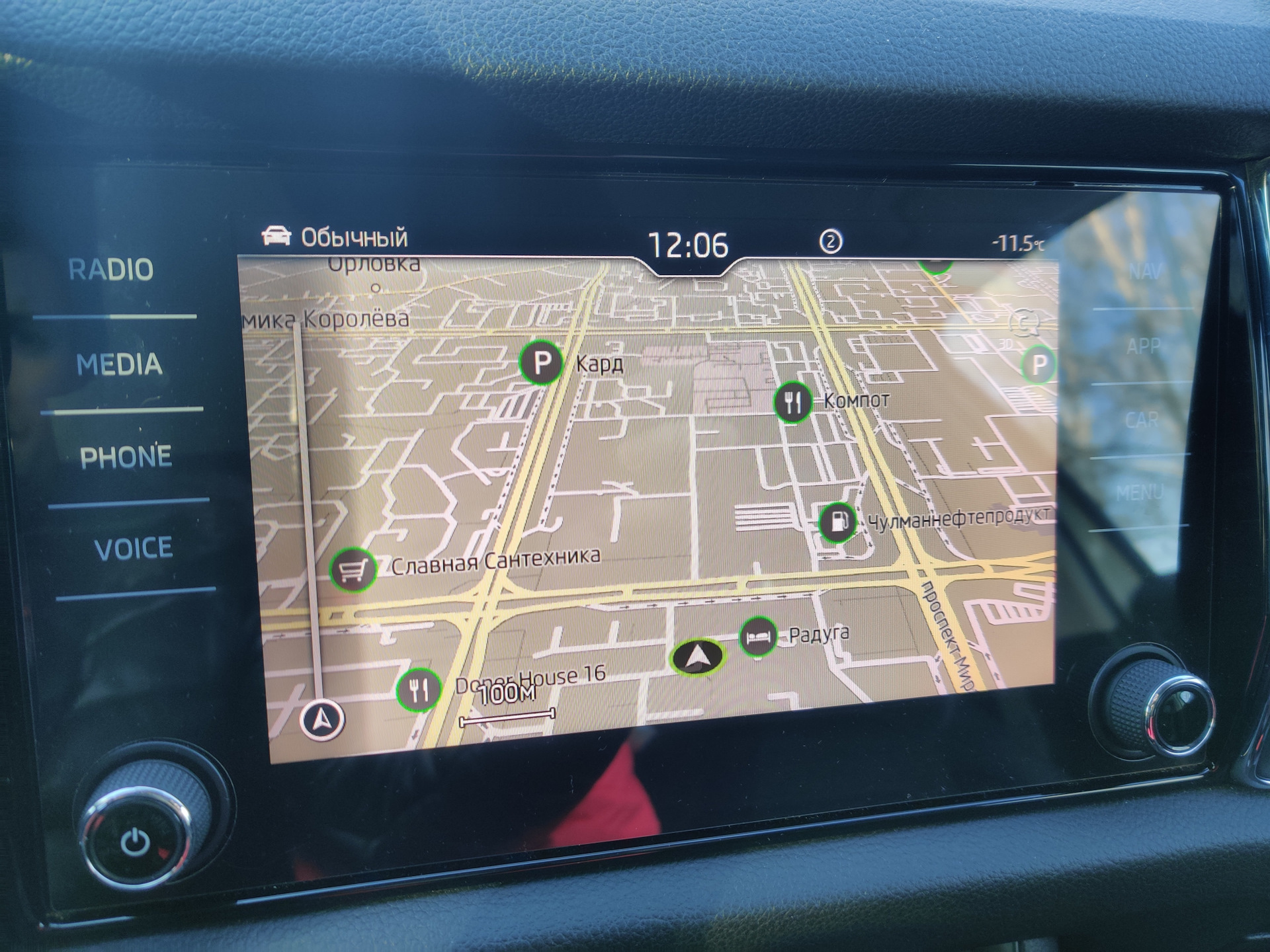

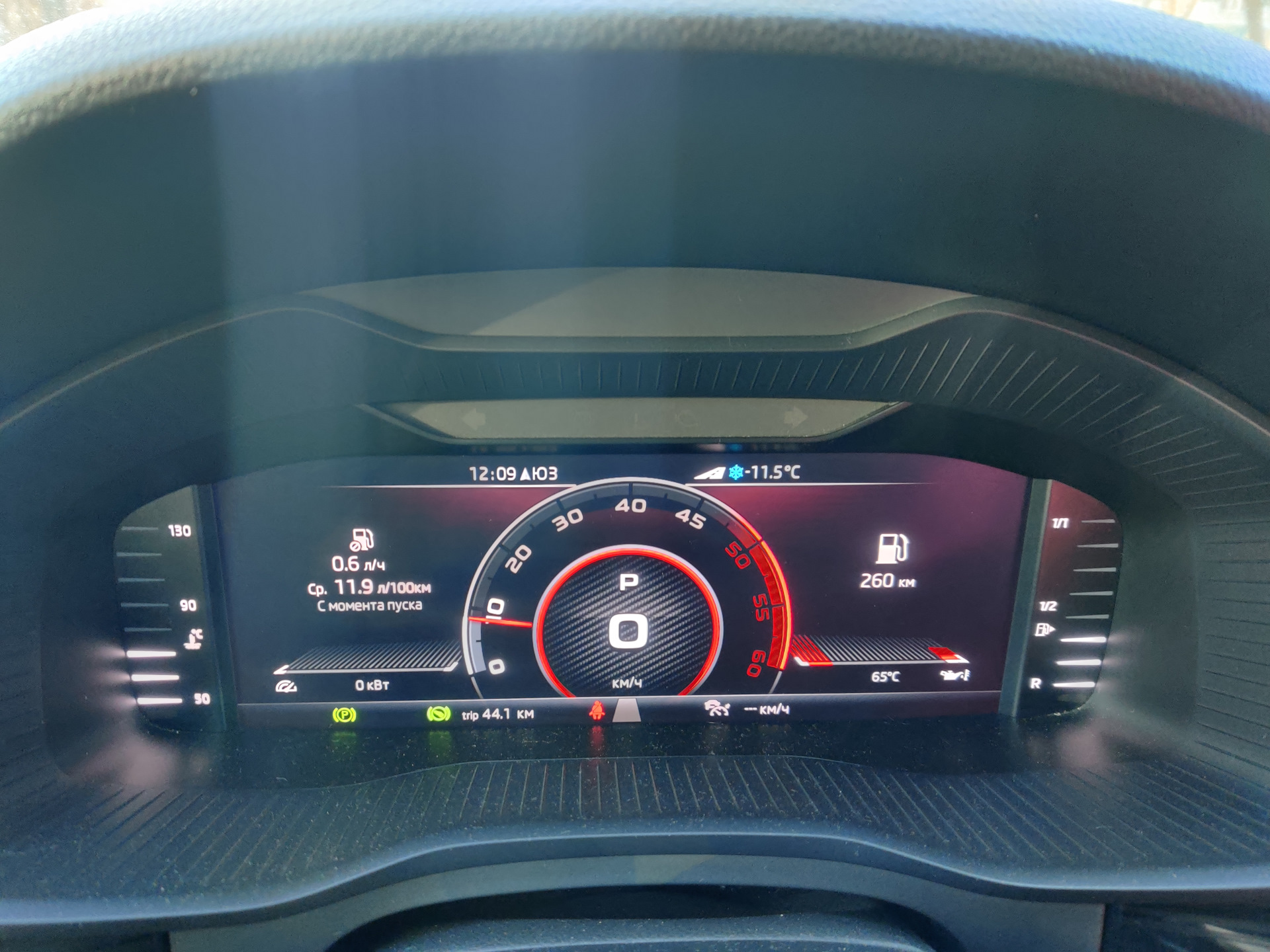

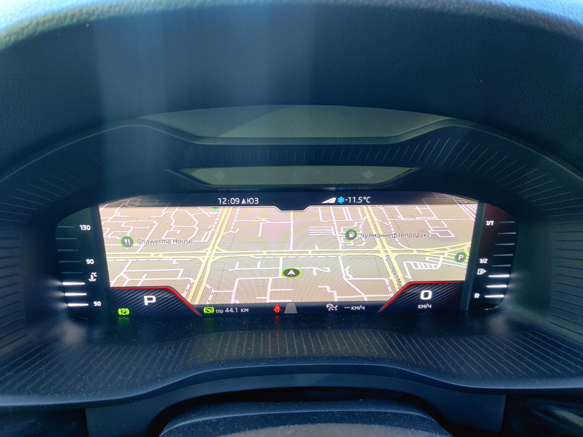

В результате активации появился компас, спорт монитор и сама навигация.

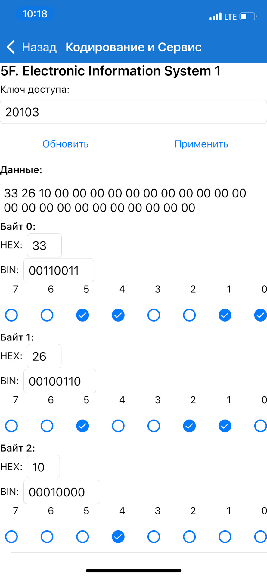

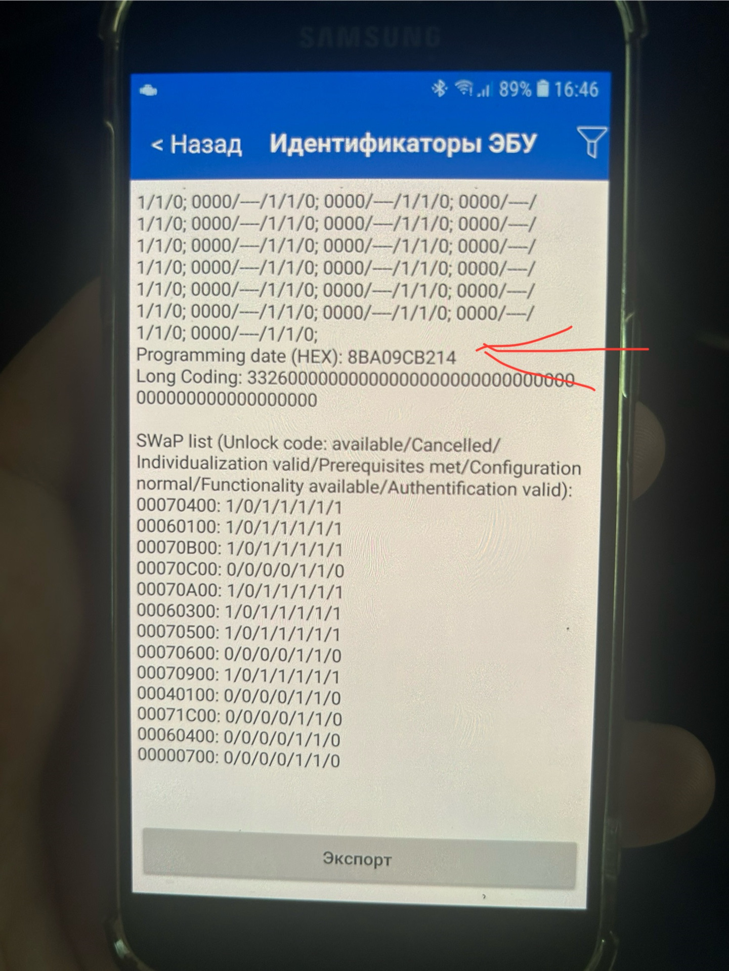

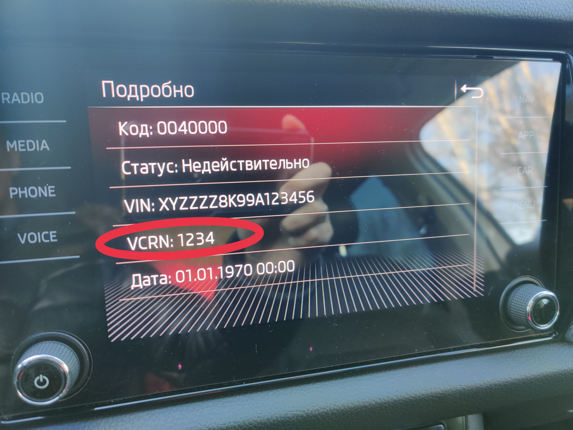

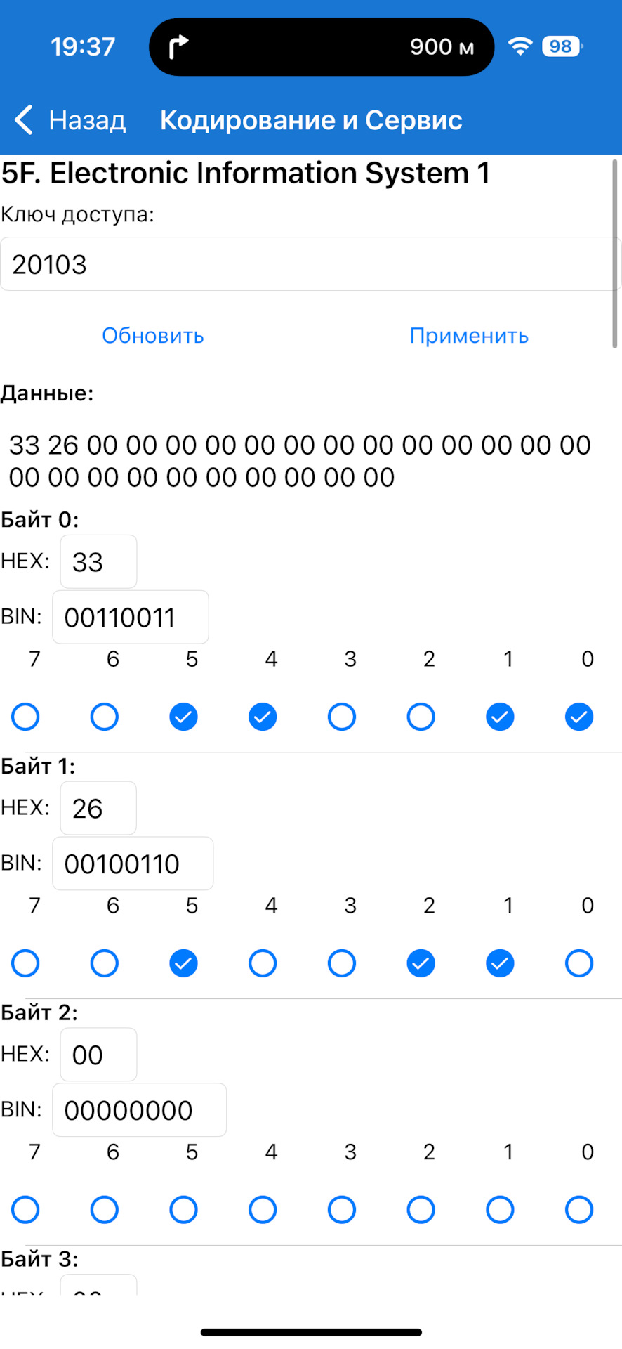

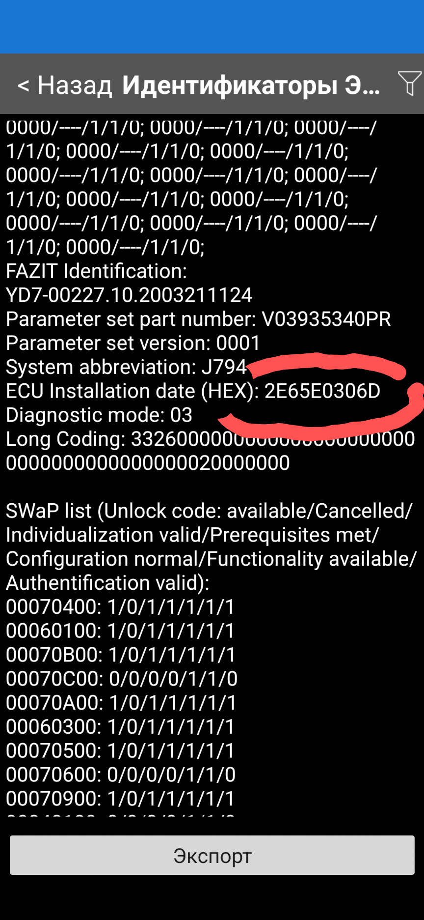

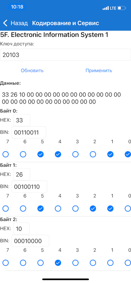

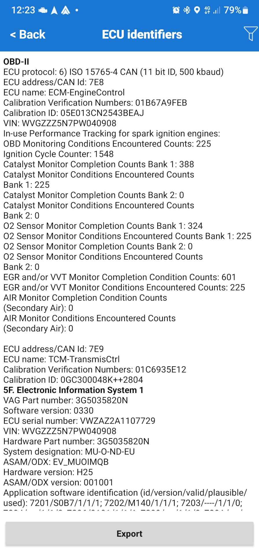

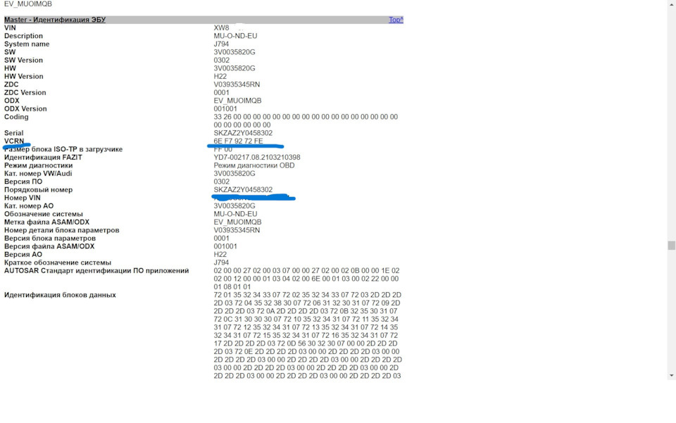

Сама по себе процедура активации довольно таки проста, но была проблема с выяснением своего VCRN (Vehicle Component Registration Number).

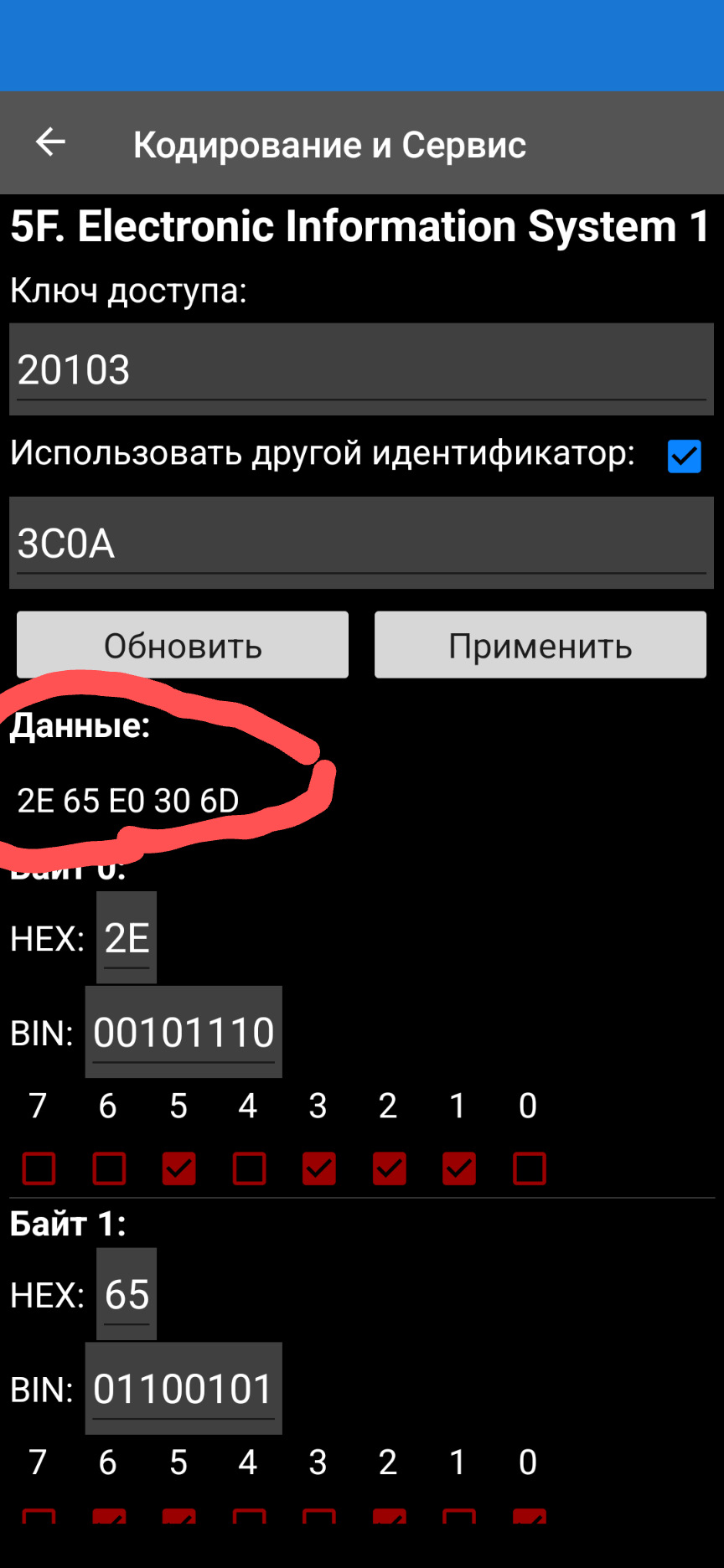

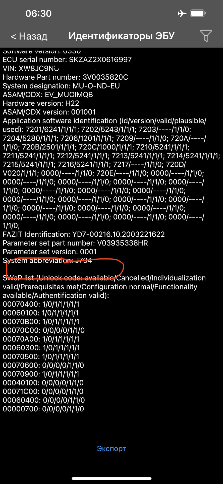

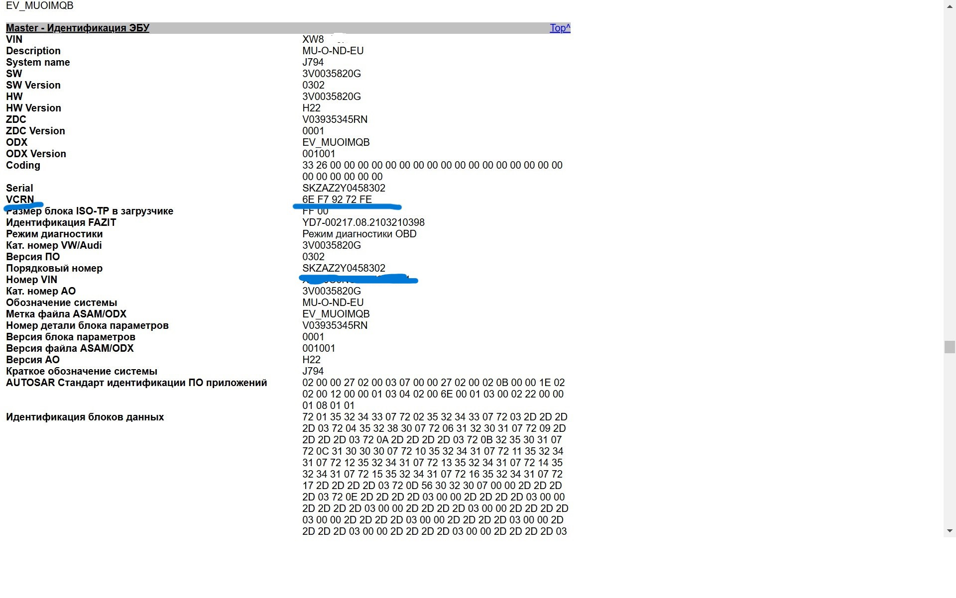

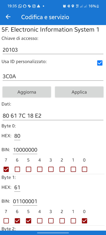

Хотел посмотреть свой VCRN через сервисное меню в разделе коды функций (FEC, SWaP) нажав на любой из инсталлированных кодов, но там VCRN: 1234 показывает.

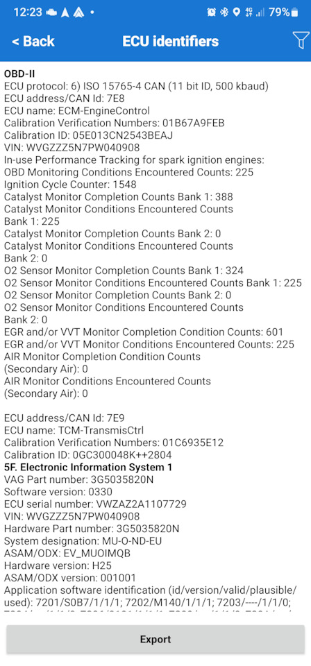

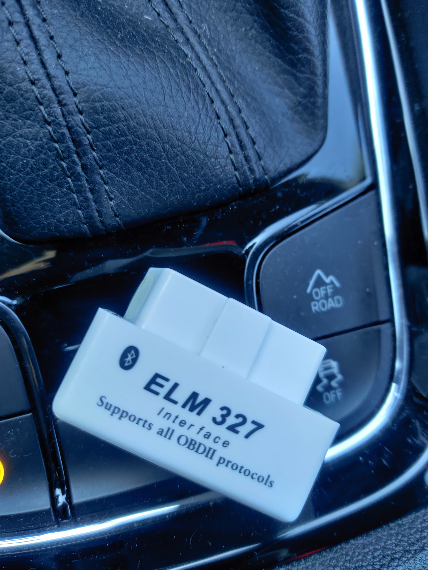

Пробовал через Car Scanner + ELM327 посмотреть — прочитав идентификаторы блока 5F, но там не показало (в поле Unit ID).
Обратился за помощью к автору-разработчику программы Car Scanner Pro — 0vZ, он спасибо ему большое помог мне и посоветовал попробовать через длинное кодирование прочитать VCRN (В Car Scanner в Идентификаторы ЭБУ — в блоке 5F он называется Unit ID ): зайти в Кодирование и сервис — Длинное кодирование — блок 5F — поставить галочку "Другой идентификатор" и в появившемся поле ввести 3C0A, после чего нажать "Обновить".

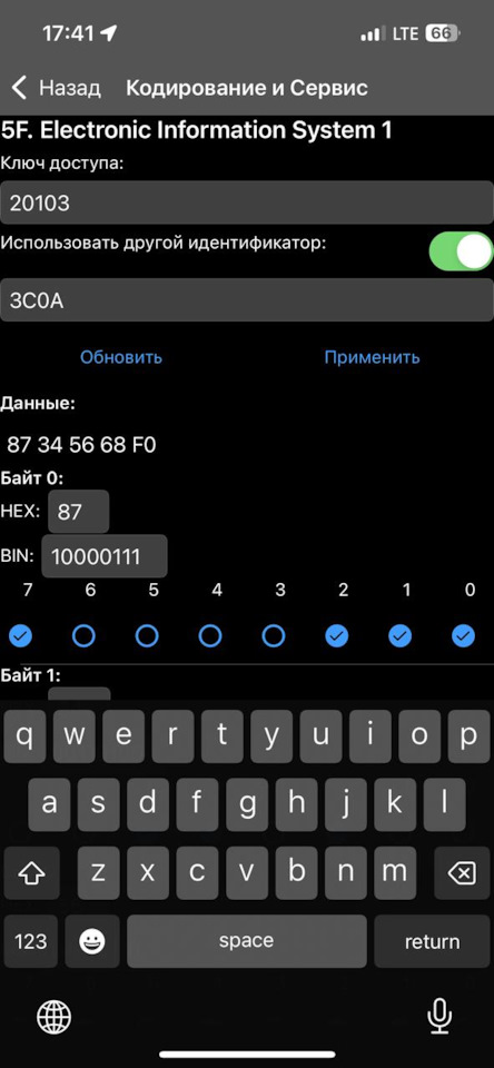

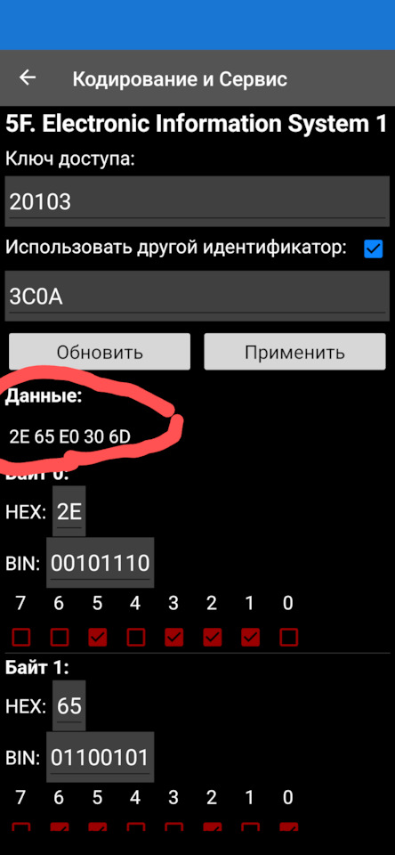

Я сделал,
но не получилось, VCRN всё равно не показало.

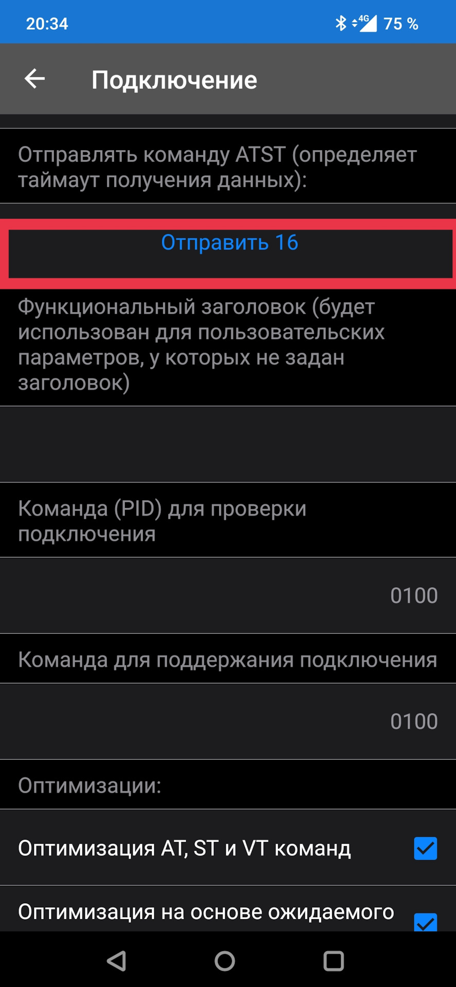

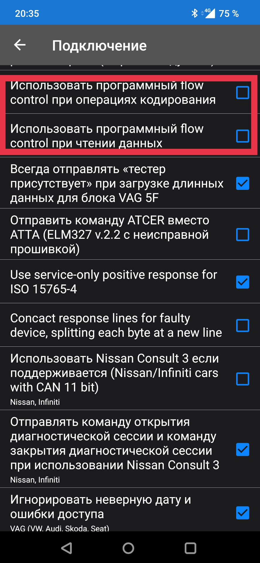

Тогда он написал мне, что у меня VCRN начал читаться, но адаптер не успевает. Посоветовал следующее:
Попробуйте сделать так:
Настройки — Адаптер — Расширенные настройки
Отправлять команду ATST: выберите 16
Использовать программный flow control при операциях кодирования и при чтении данных (2 параметра): отключить.

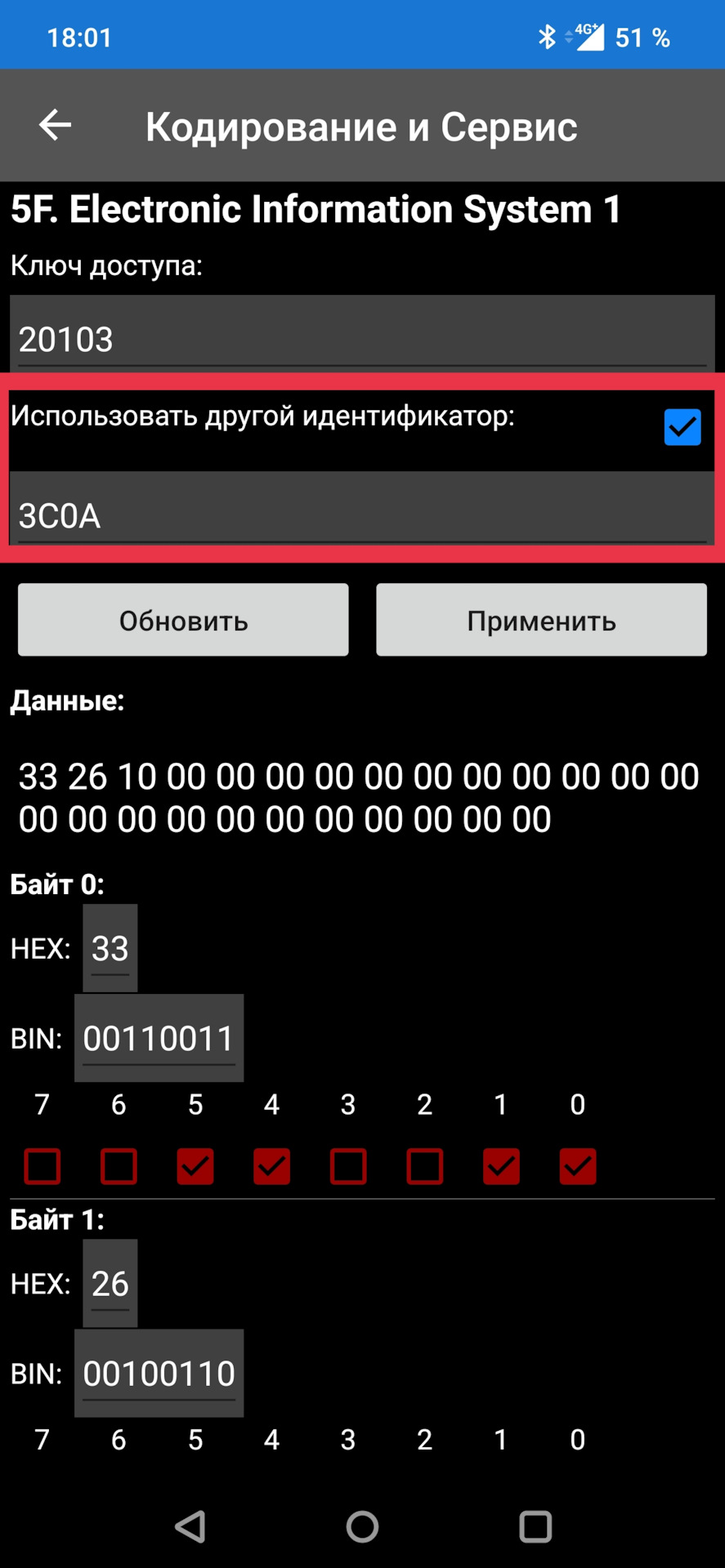

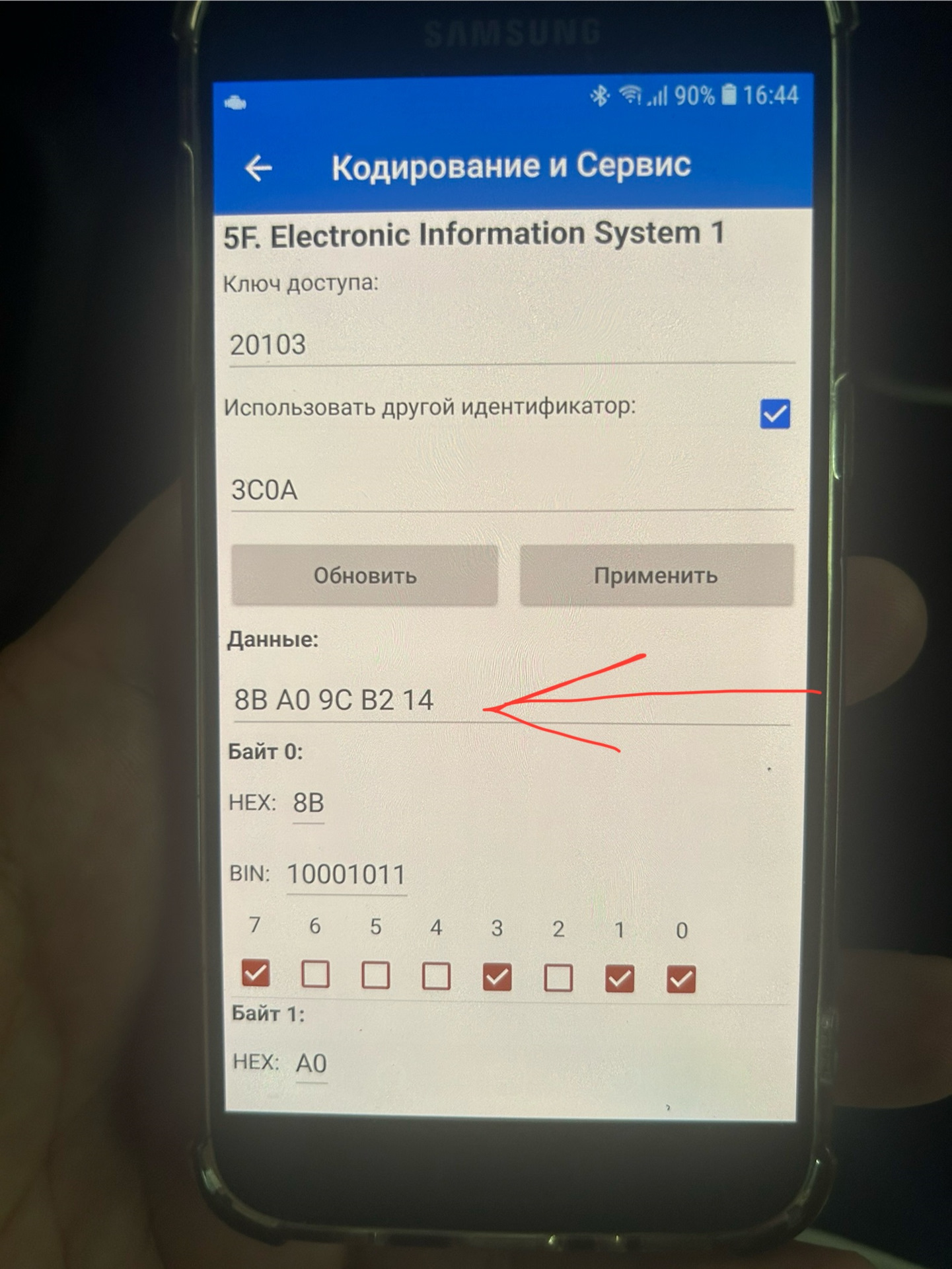

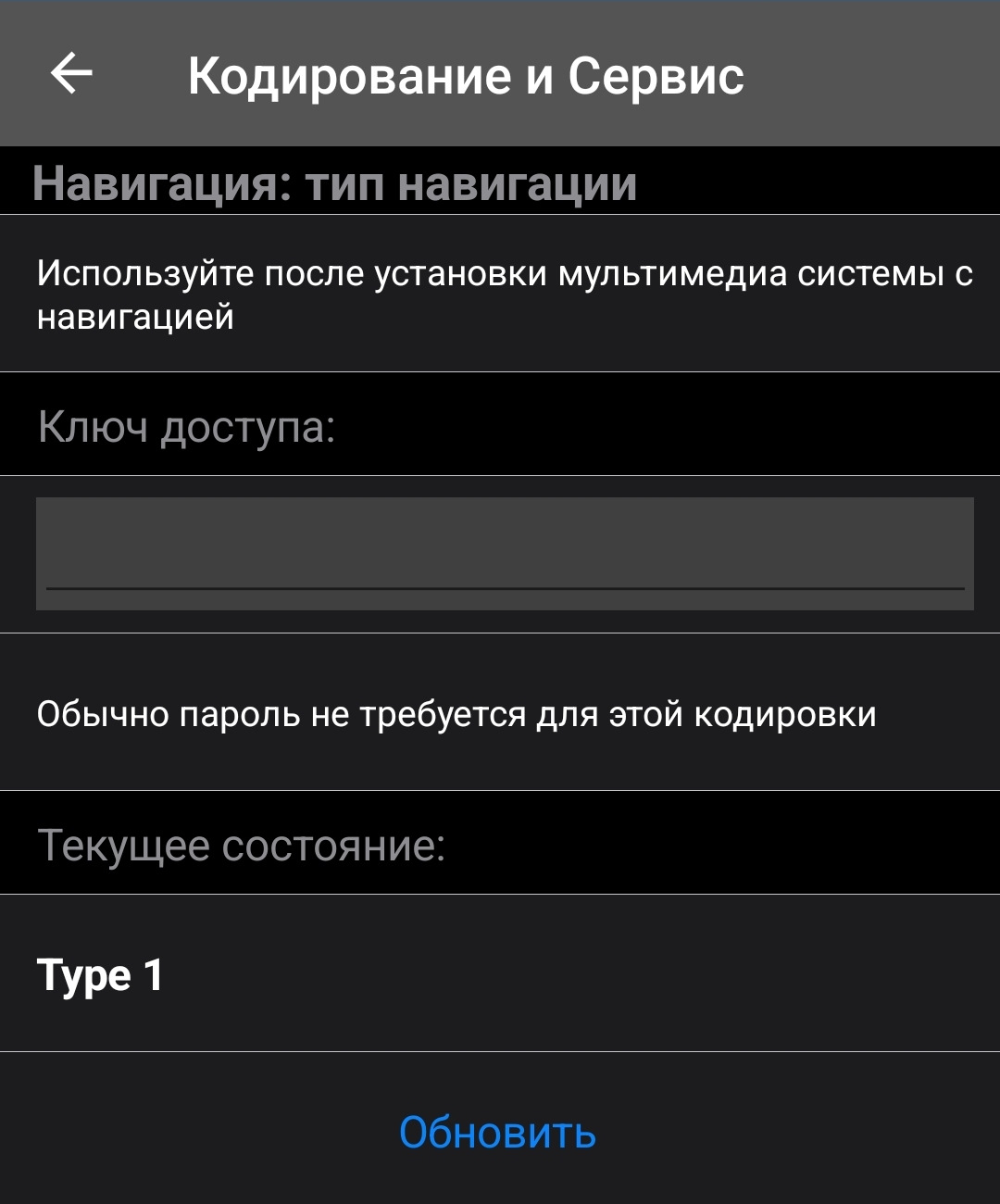

Я сделал, потом повторил это: зайти в длинное кодирование — блок 5F — поставить галочку "Другой идентификатор" и в появившемся поле ввести 3C0A, после чего нажать "Обновить". И всё получилось. В этом же окне снизу появилась строка с моим VCRN.
Через длинное кодирование просчитался мой Unit ID он же VCRN.

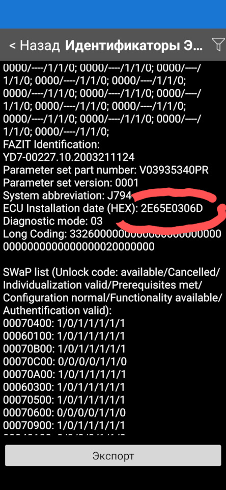

Кстати, обычно после этой процедуры можно зайти в Идентификаторы ЭБУ в блок 5F прочитать его и там в поле Unit ID тоже должен появиться этот же VCRN.
Далее по инструкции —
0) Скачать файл MOI3Preh.zip (232кБ), он находится в папке по адресу:
mibsolution.one/#/1/9/MOI3/Preh
Логин/пароль от входа на сайт — guest/guest.
Либо вот ссылка ещё — dropmefiles.com/bfdEa
(P.S. Сейчас он называется по-другому — MOI3preh Solution — BEWARE wait for feedback on mibwiki.7z (208кБ), размер меньше потому что был пересжат по-другому, также изменился readme.txt, а так по сути всё тоже самое.)

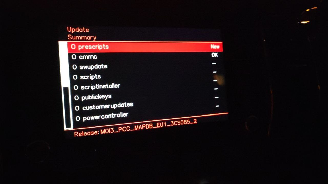

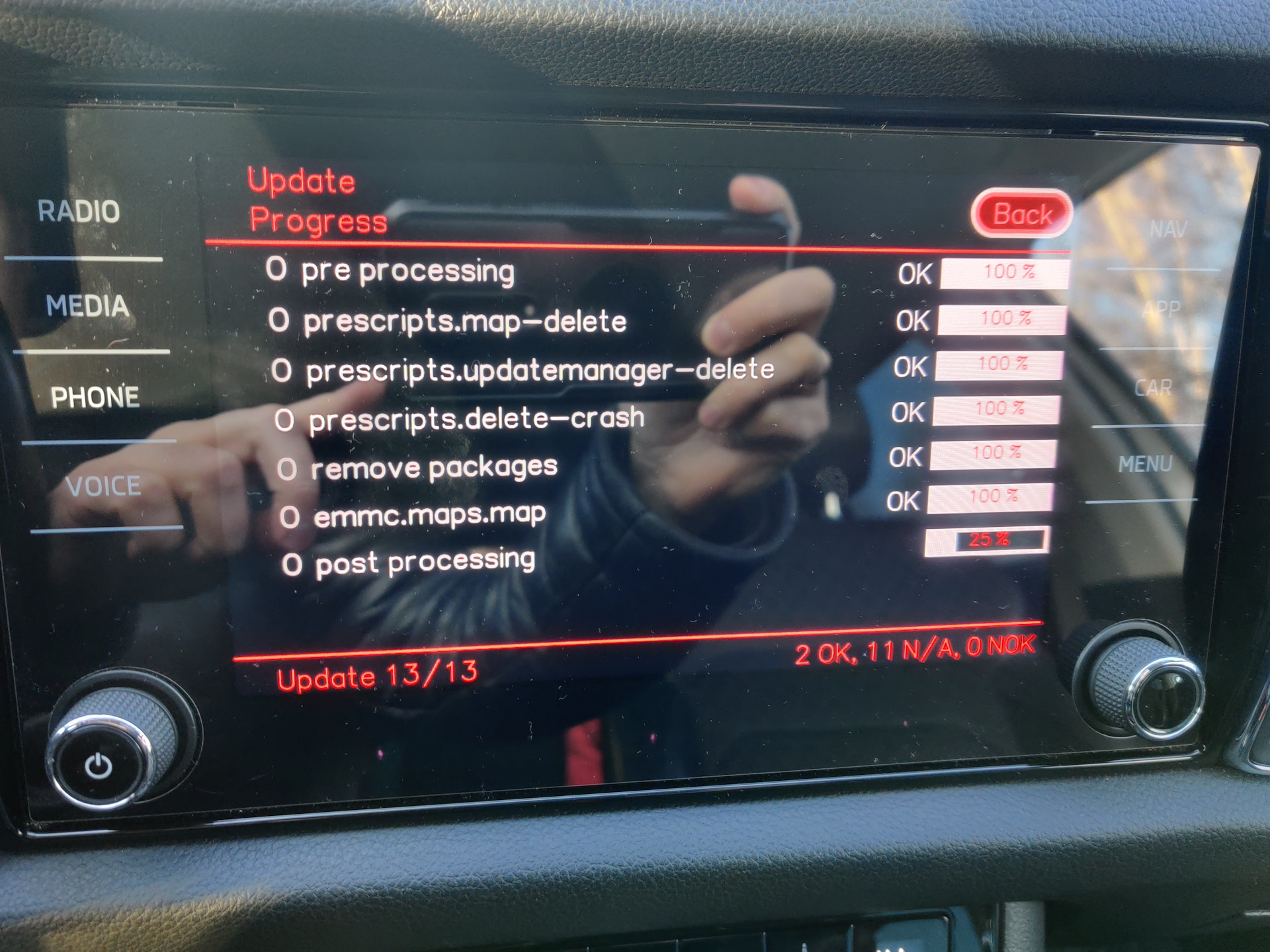

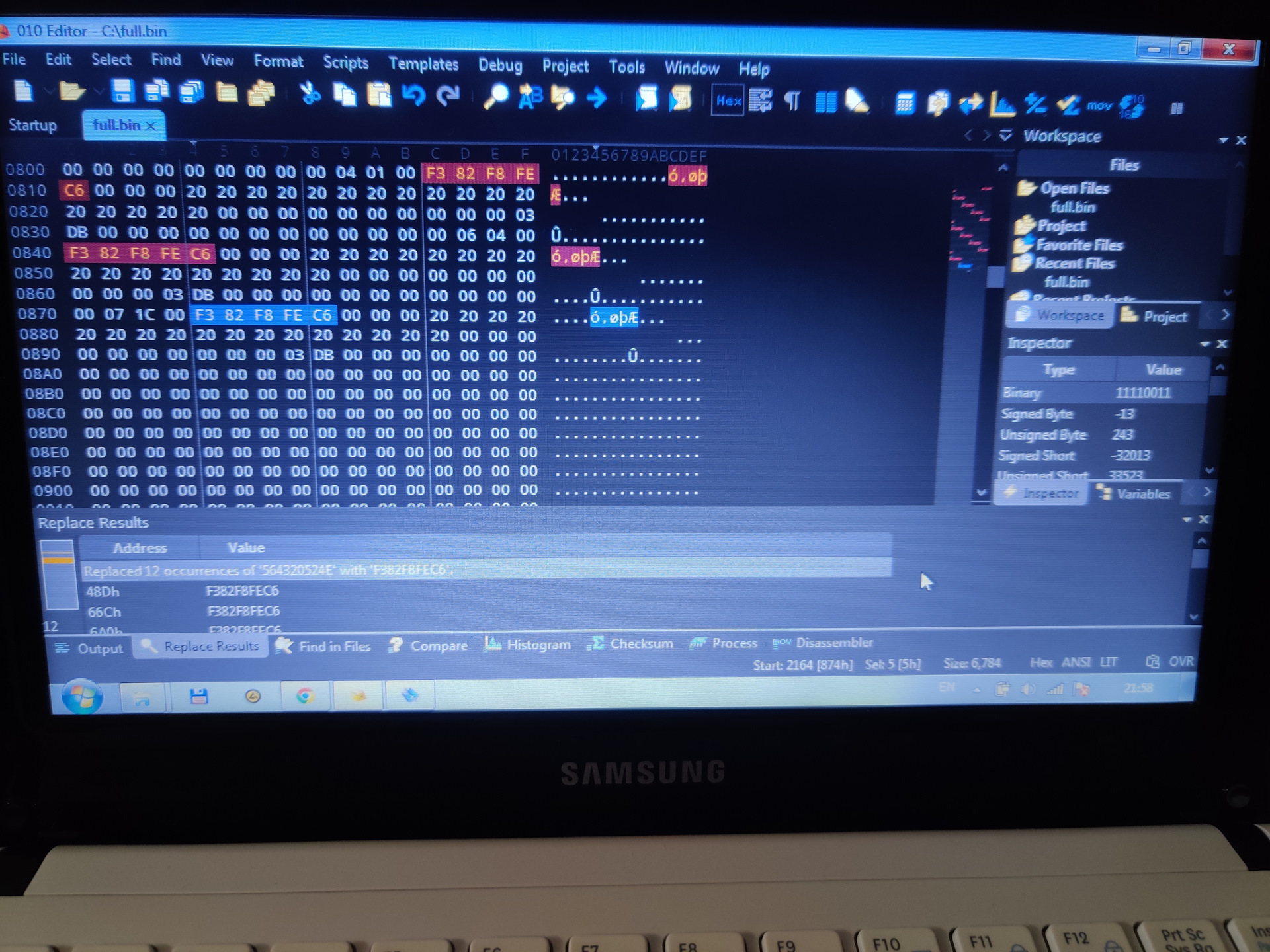

1) Распаковать архив MOI3Preh.zip на компьютере, в распакованной папке найти и открыть файл full.bin в hex редакторе (например в 010 editor — rsload.net/soft/editor/14334-010-editor.html).
2) Найти шестнадтиричное значение 564320524E и заменить его 12 раз на скопированный ваш VCRN. Как это делать есть в картинках в файле MOI3Preh.zip и там же в файле readme.txt.
2) Сохранить модифицированный файл под тем же именем.
3) Скопировать на флешку все файлы из архива, при этом файл full.bin необходимо заменить на модифицированный.

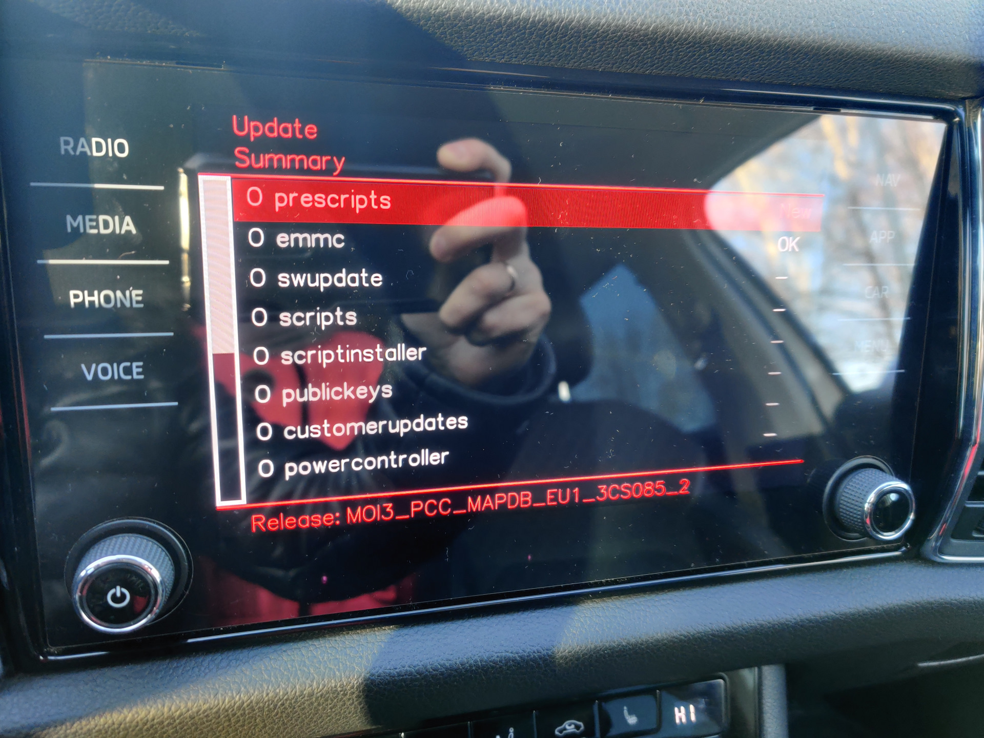

4) Вставить флешку в USB-C и из под инженерного меню (вызывается длительным удержанием кнопки Menu) провести обновление.
Делается это точно также как и при обычном обновлении прошивки.
Я через hex редактор 010 editor

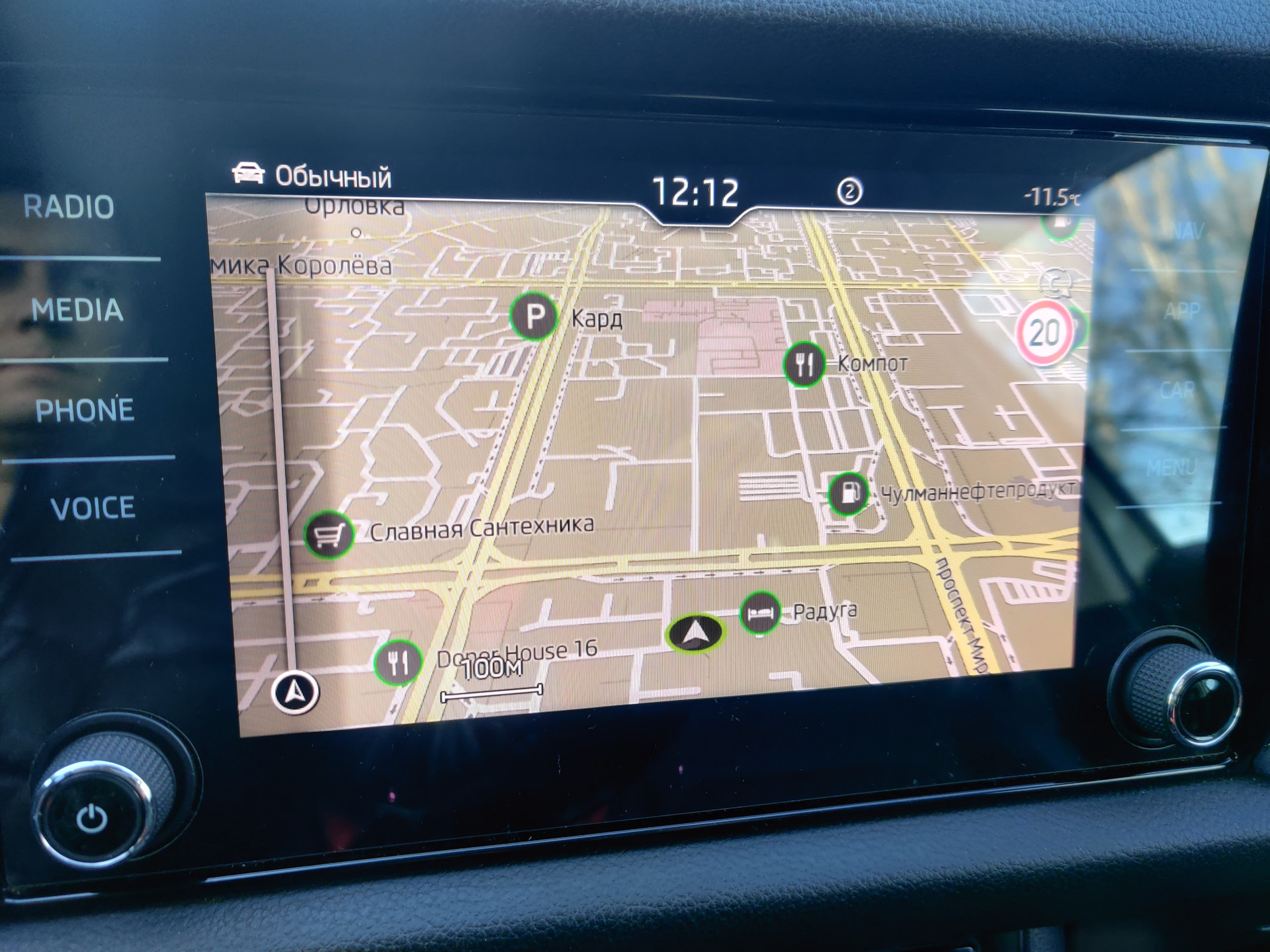

заменил VCRN на свой, сохранил, скинул все файлы на флешку, воткнул в usb-c порт машины, обновил и наконец-то появилась навигация и спорт (см. на фото).
Насколько я помню за активацию навигации просят от 15 до 45 тысяч рублей, а благодаря сайту mibsolution
это можно сделать самому бесплатно и быстро. Самое сложное здесь это посмотреть свой VCRN.

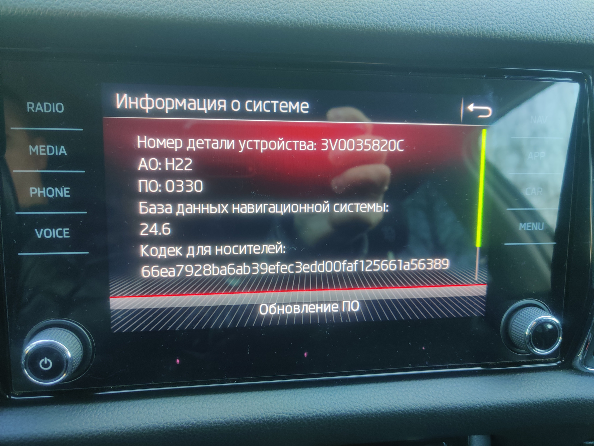

Также сразу обновил карты — updateportal.skoda-auto.com/ru-RU/Updates/
Прямая ссылка на последнюю версию карт 24.6 — infotainment-cdn.skoda-au…202448_Offline_Update.zip

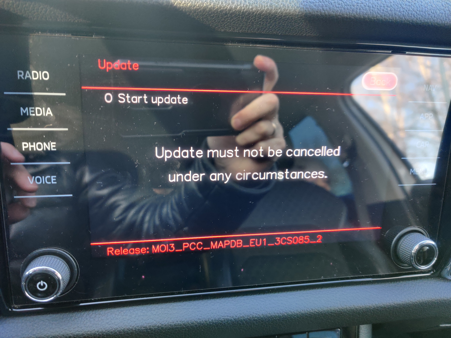

Релизы сборок файлов:
MOI3_EU_SKMQB_P33200P — прошивка ГУ
MOI3_PCC_MAPDB_EU1_3CS085_2 — патч (внизу было написано при начале обновления)

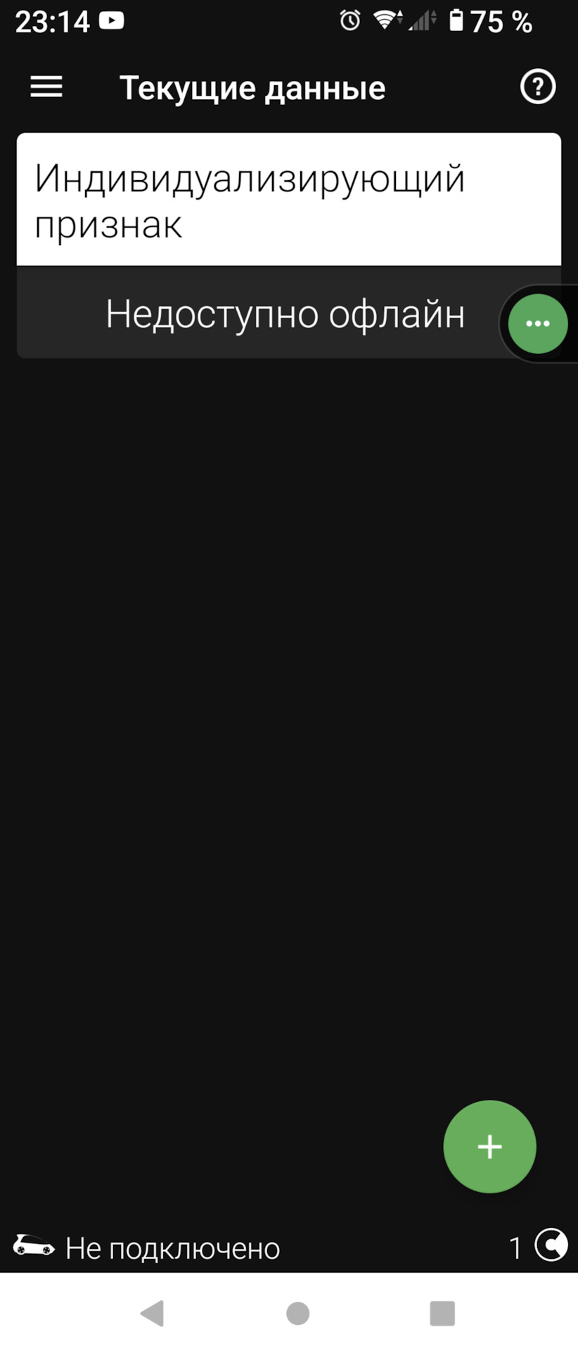

Огромное спасибо за инструкцию как через карсканнер посмотреть vcrn, а то все через одис ищут. Все обновления прошли с первого раза.

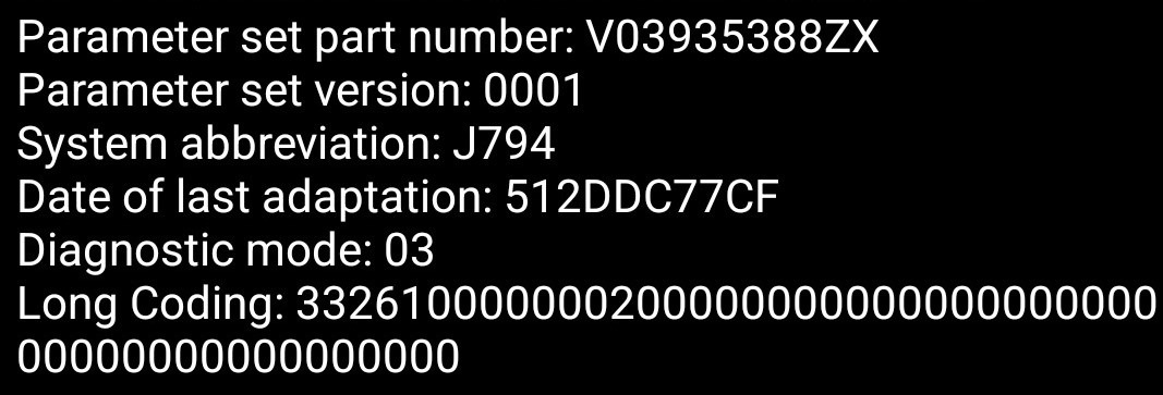

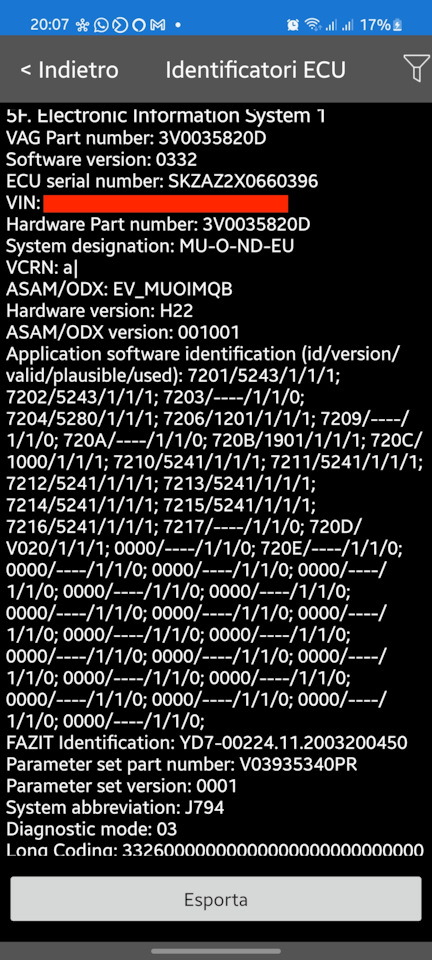

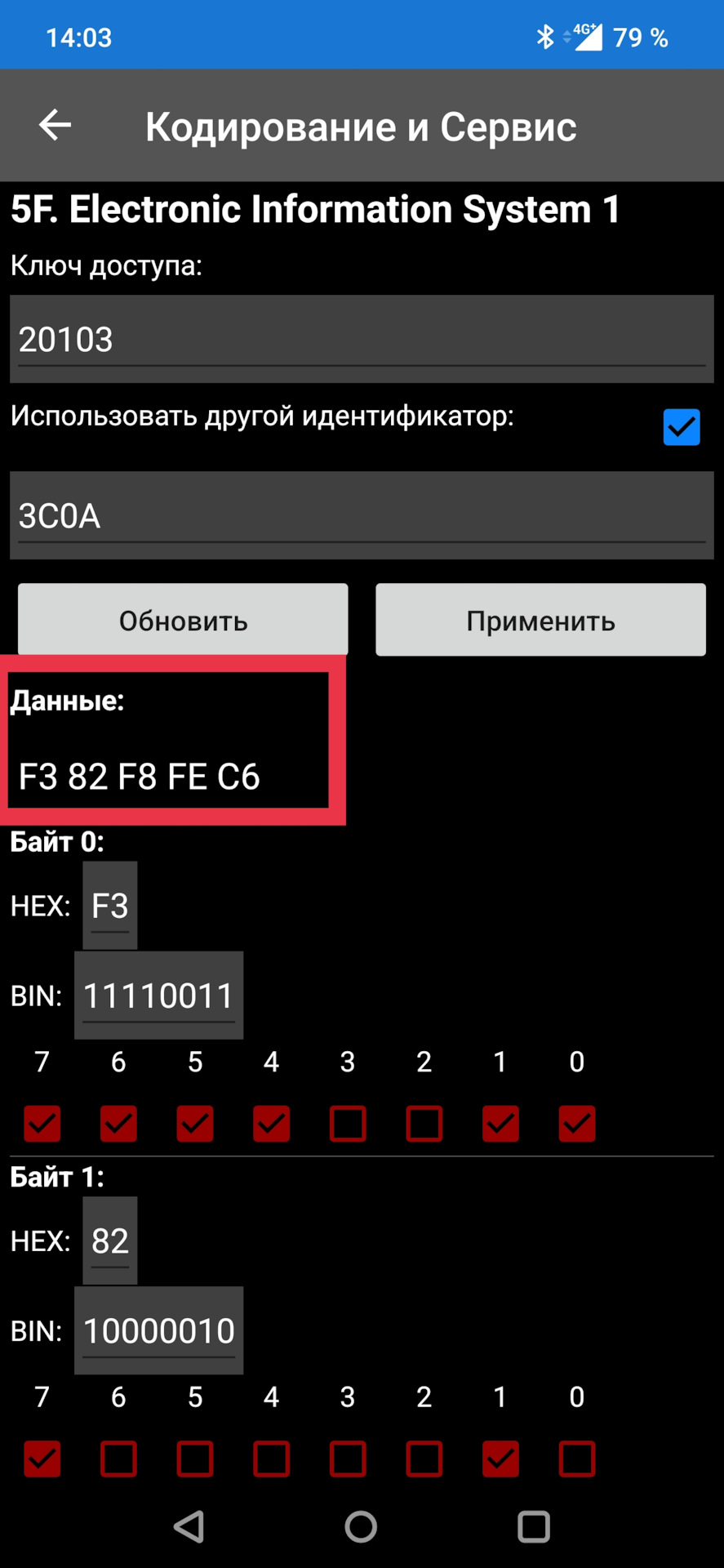

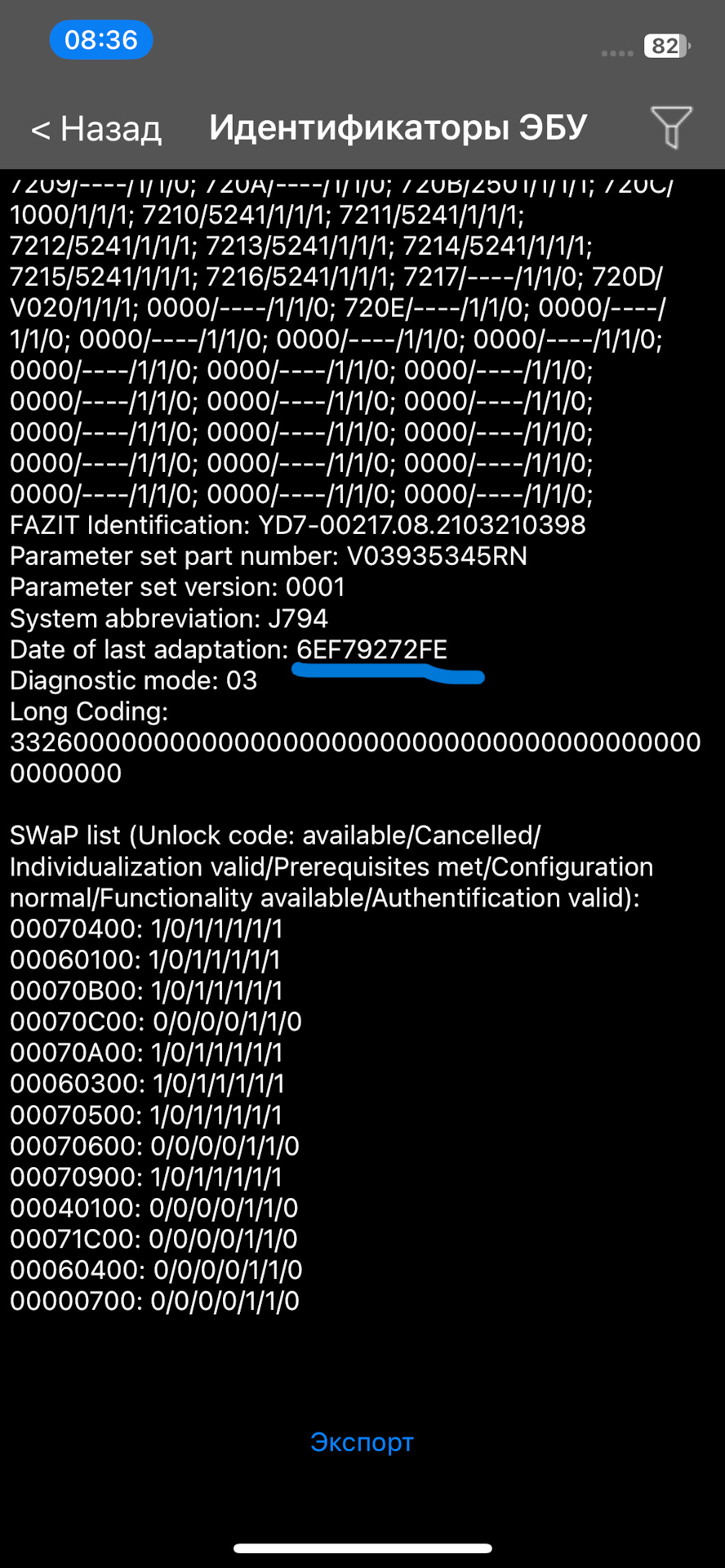

Вот что мне показывает информация ЭБУ модуля 5F (она не изменилась после использования кода 3C0A)
Here is what appears to me in ECU Information of module 5F (it did not change after using code 3C0A)
Не у всех показывает в этом окне, вы смотрите лучше прямо там же в окне где вводите код 3C0A

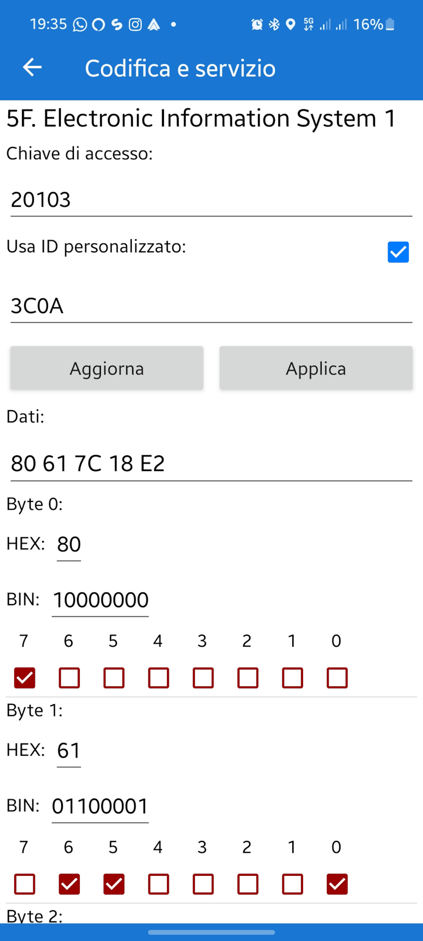

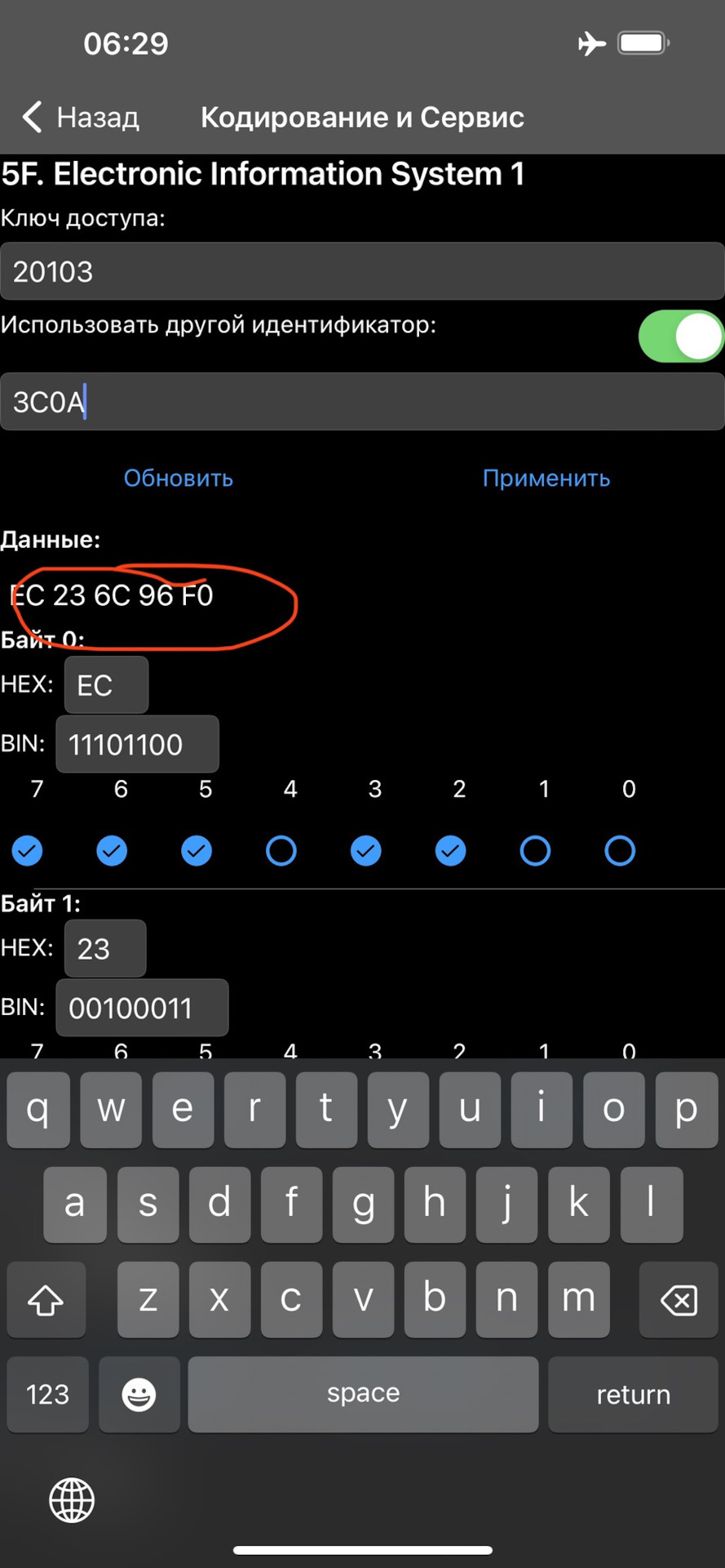

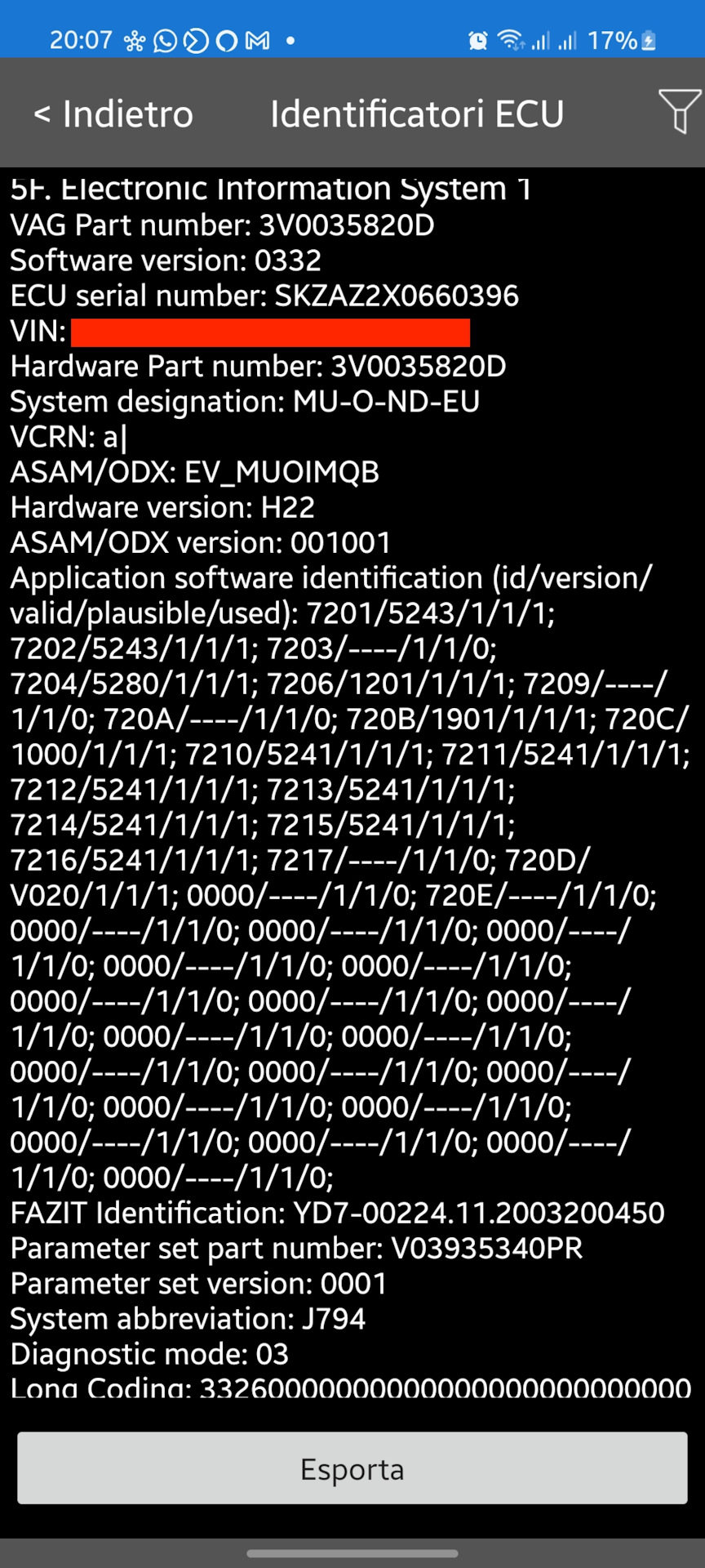

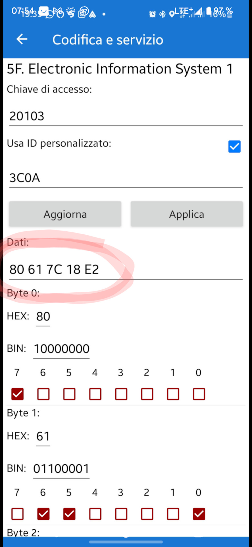

Today I tried resetting the infotainment, but unfortunately it didn't help.
So I connected to carscanner and tried looking in the ECU information for module 5F.
There's a VCRN entry, but the value is "a|".

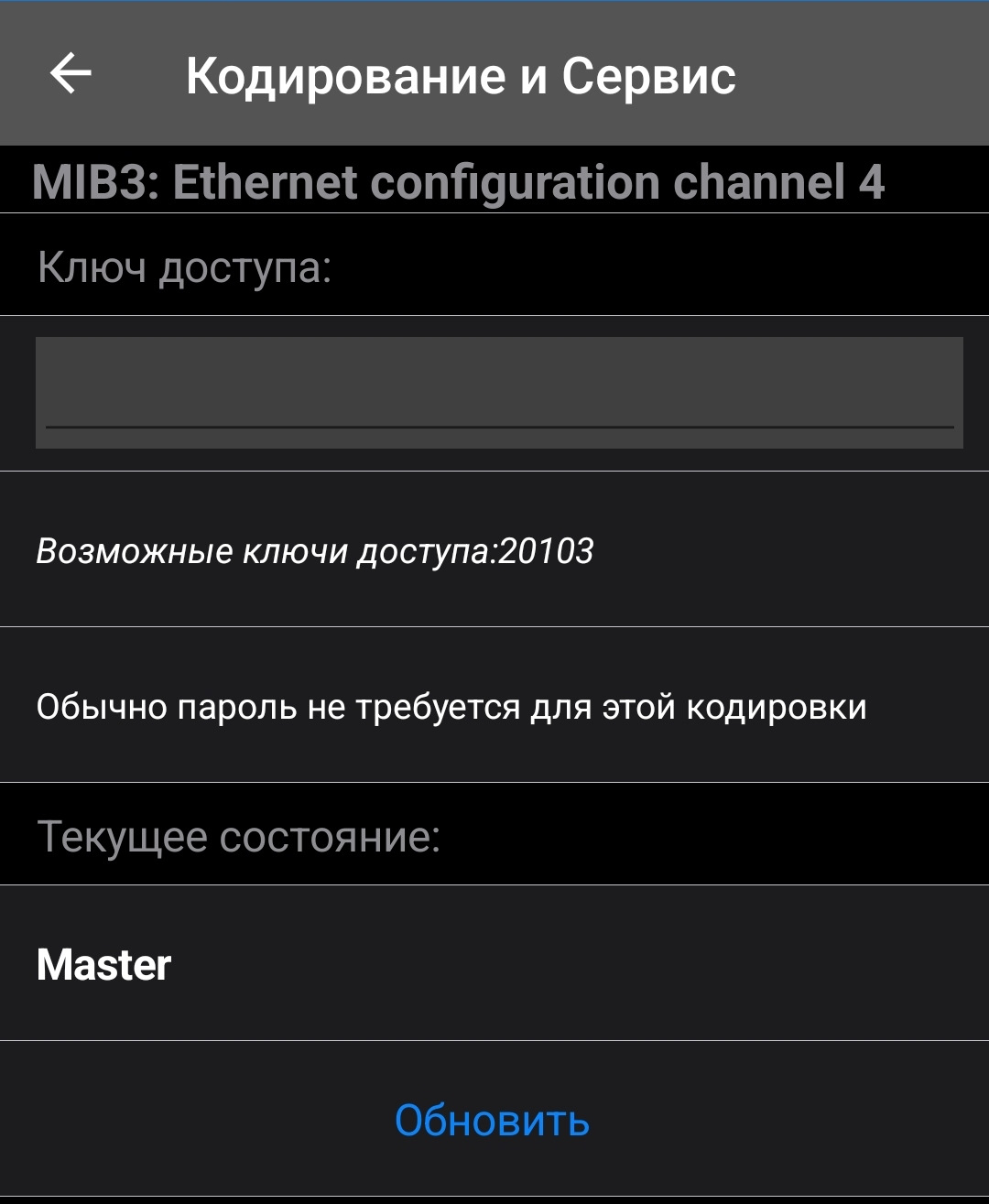

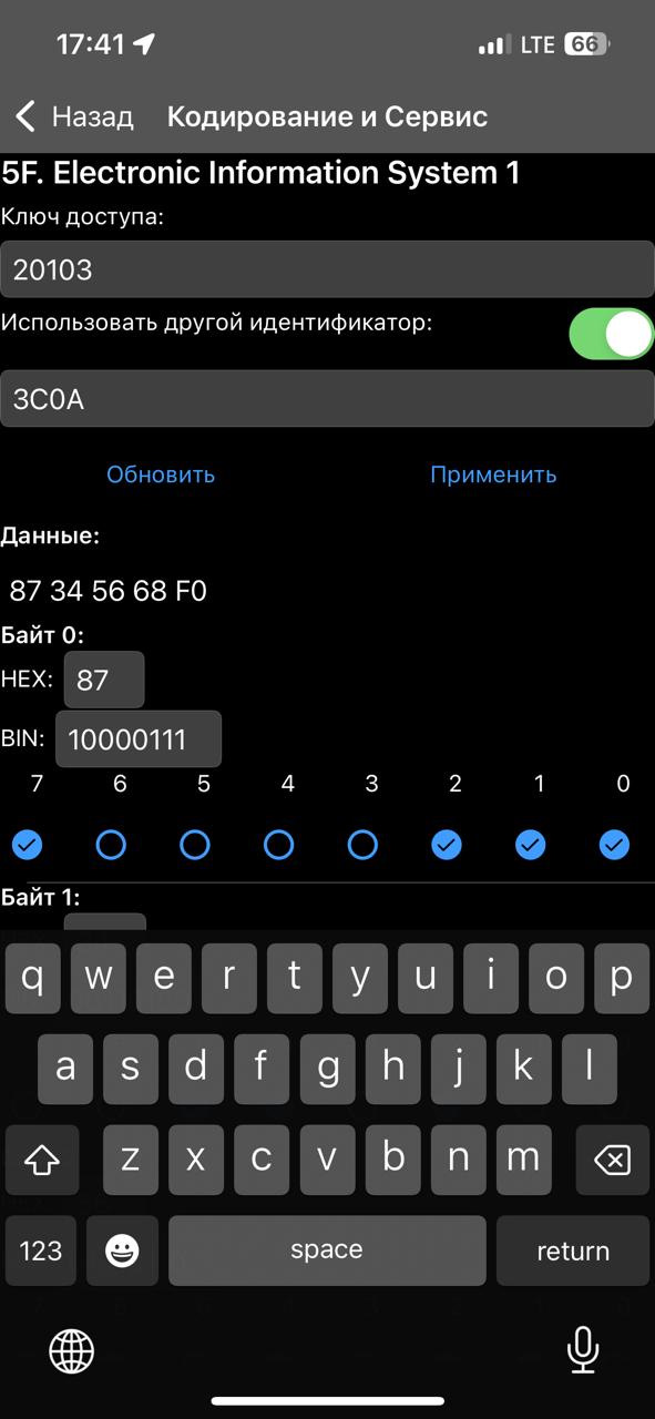

So I tried long-coding 3C0A as indicated in the guide.
It started processing and after a while it gave me an error saying it wasn't applicable. I pressed OK and a hex code appears.
Is this the one in the photo?
But if I go back to ECU Information under VCRN, I see "a|" and not the code that appeared in long-coding.
Is this correct? Can I replace it in full.bin and flash via USB?

Вот же ваш VCRN. here's your VCRN

squader

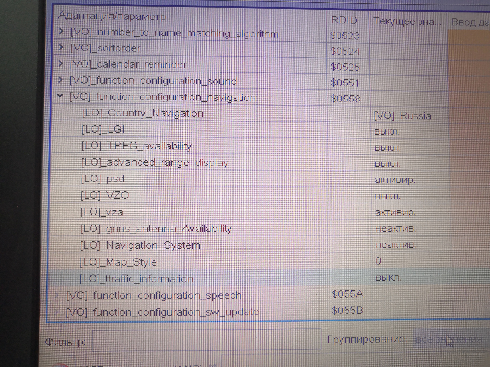

Solved! It was easier than expected: in the past, I had tried to activate the off-road menu, but it never appeared, so since I had read that it was better to deactivate the encodings to perform the update correctly, I disabled that option in the 5F encodings.
I've always read here in the community about other users who simply reactivated it to see the navigation reappear.
I tried, and as soon as the encoding was complete, I saw the NAV option appear.
The Sport menu is also present, while the Off-road menu is not, despite being set to active.
The only downside: with the navigation system not working, the temperature data appeared in the center of the dashboard display (I have the simple color one, not the digital one). Now, however, it's moved back to the right, and disappears when I'm driving in ECO mode, that is, when I lift my foot off the pedal, when I'm using 2-cylinder engine. It was much better in the center of the display, always visible.
Too bad.
Thanks anyway for the support, it works now!

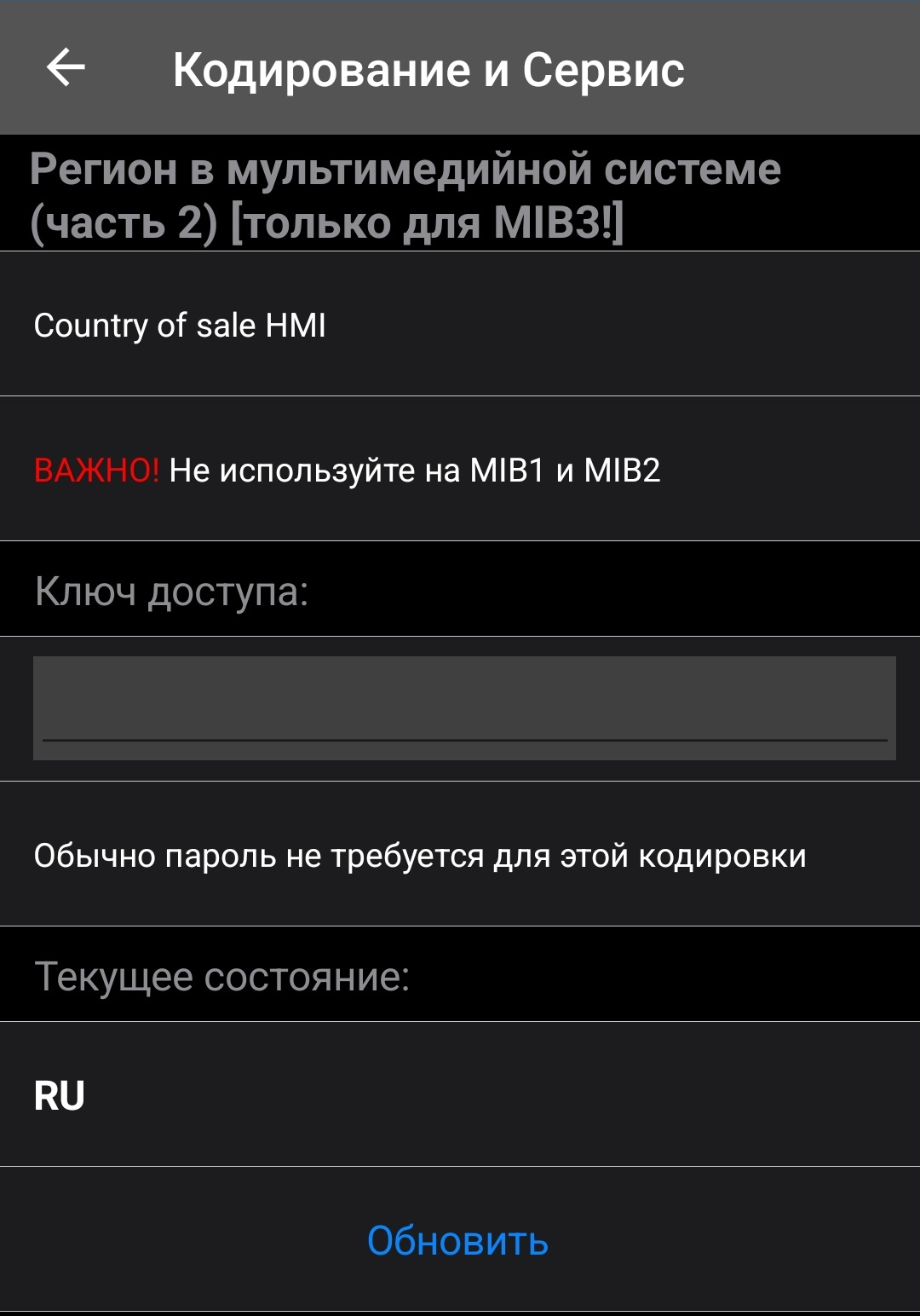

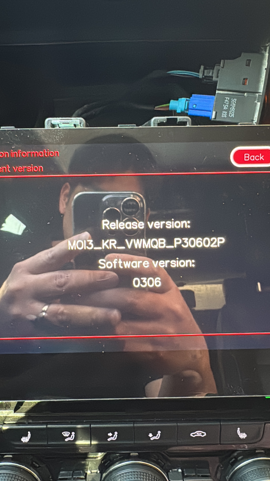

Hi, I'm Italian and I have a 2021 Karoq with MIB3.
I purchased it with 0270 and then the dealer updated it to 0306.
I updated it via USB to 0308, then to 0330.
All without problems.
Last week I updated to 0332 with EU firmware downloaded from mibsolution, and today I noticed that the navigation system is no longer present (it worked up to 0330).
What can I do?
Is it better to reinstall 0330? Or try again with 0332? Or should I try this modification?
I have CarScanner Pro with an ELM dongle.
hi. i don't know if firmware downgrade is possible. Try reinstall 0330.
I read that downgrading would almost certainly block everything. So I'm not sure whether to try reinstalling 332 or factory resetting the infotainment system (though I doubt it'll work).
Maybe the only thing left is the patch… but it's strange that everything is blocked by the 332 update. I have the navigation system as standard, purchased with the car, but not activated afterward.

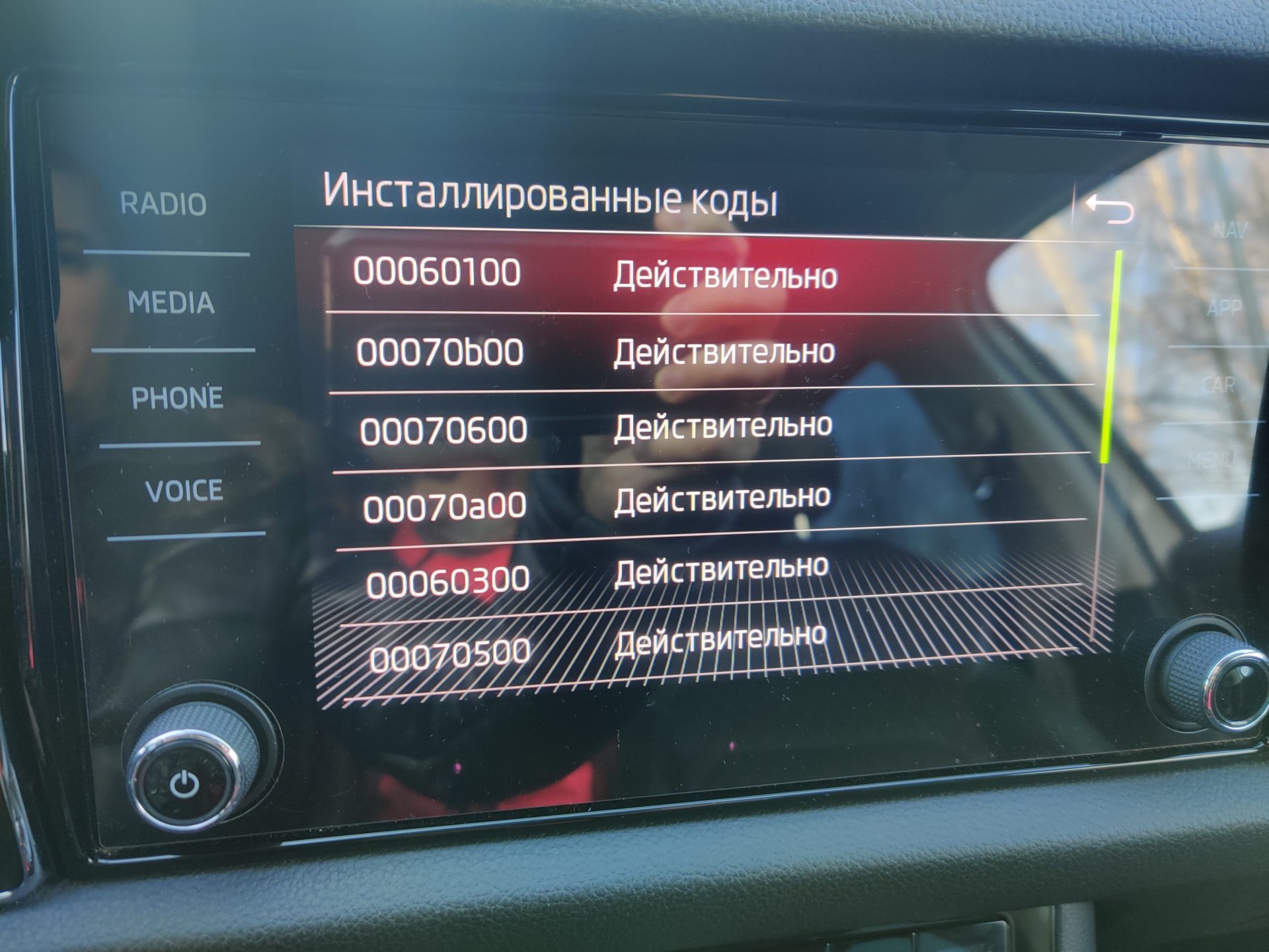

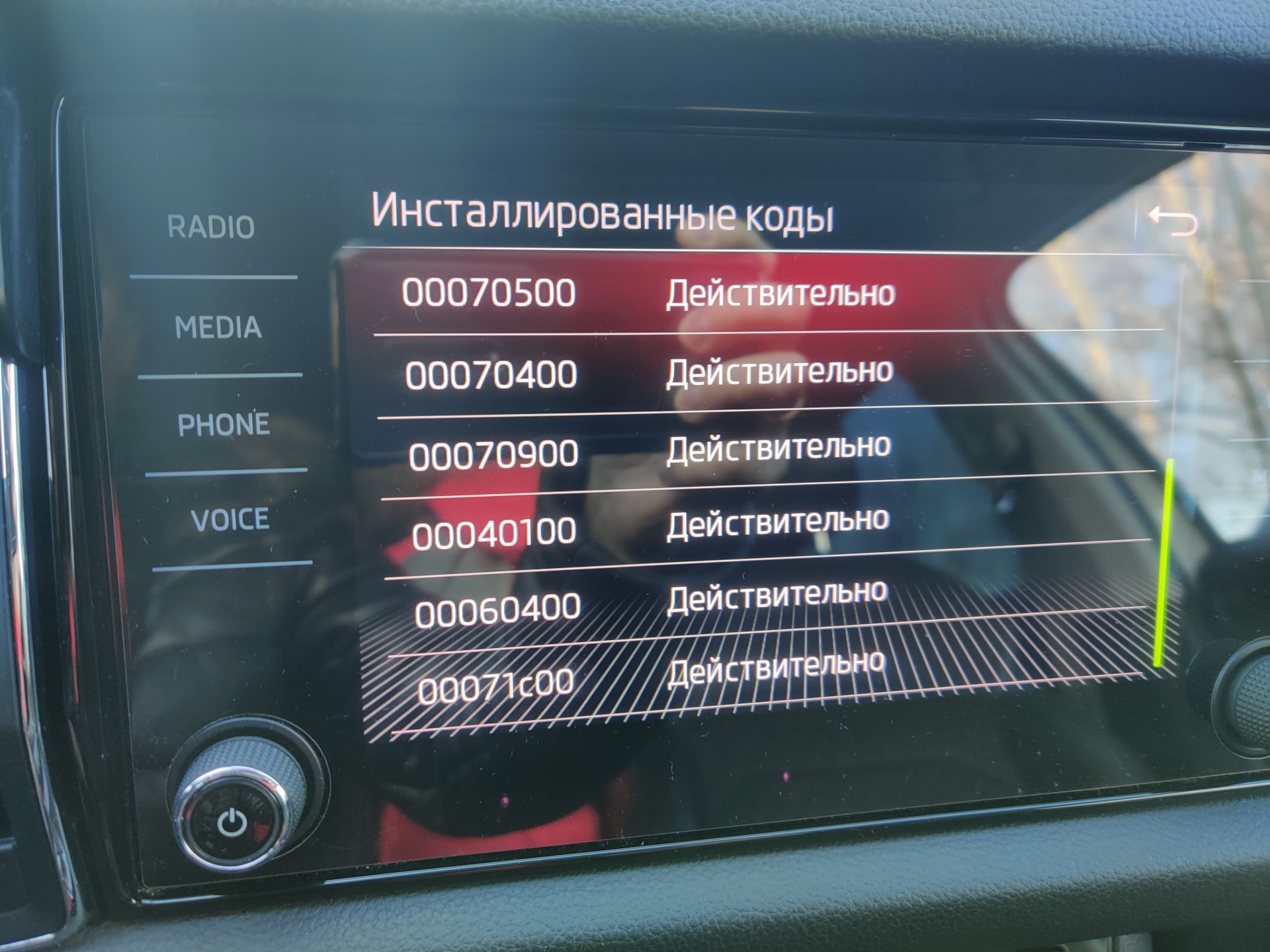

in fact if I go to fec/swap the codes like 00040100 are installed and valid, but if I read the value inside I read 1234…
Ну и вот здесь он дублируется

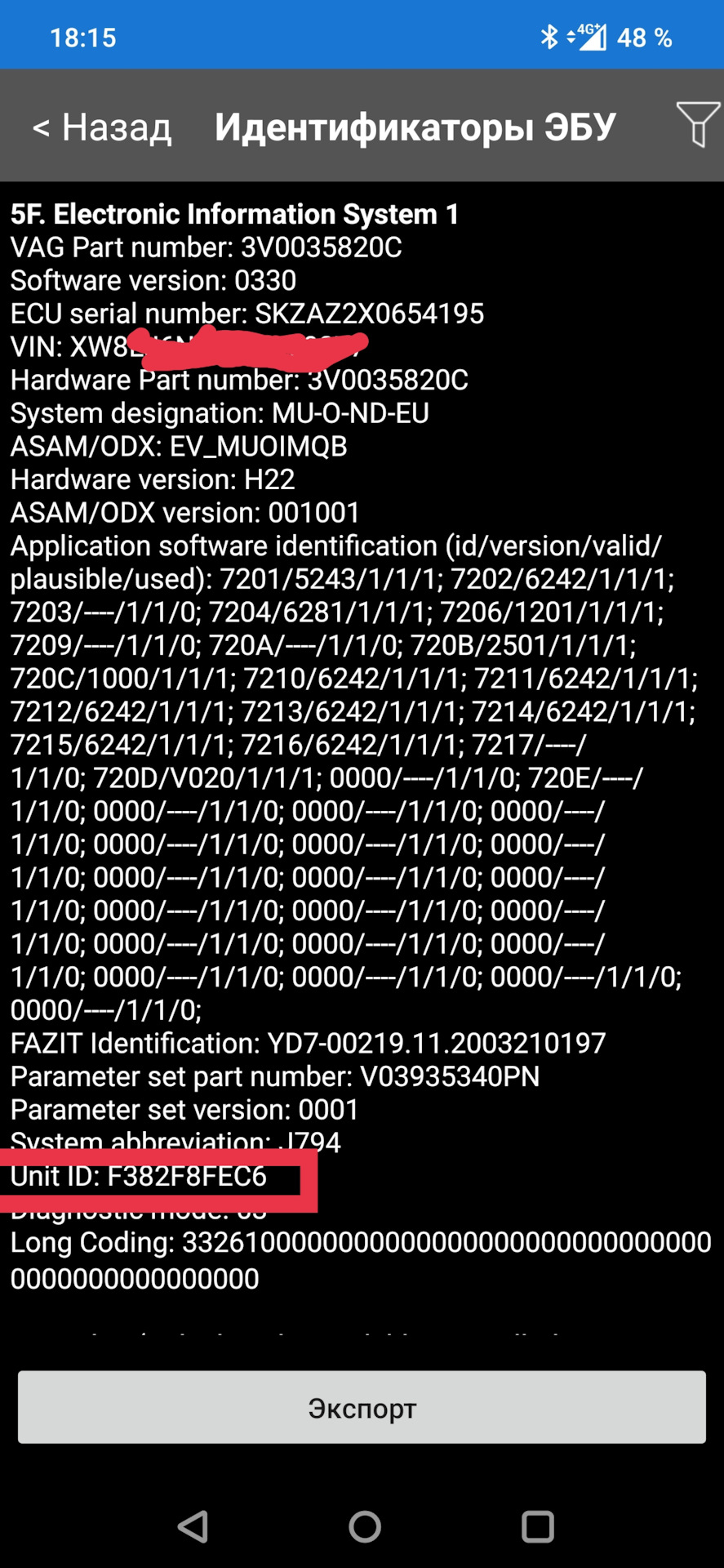

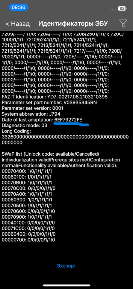

Добрый день, подскажите, вот это VCRN? Очень слаб в кодировании, но вроде по вашей инструкции правильно нашел
Да
Спасибо! А ПО обязательно обновлять? У меня еще 0270 стоит
Да обязательно
В экране "Подробно" про инсталлированные коды стоит "Недействительно".Это верно ? Всё работает?
Да всё работает

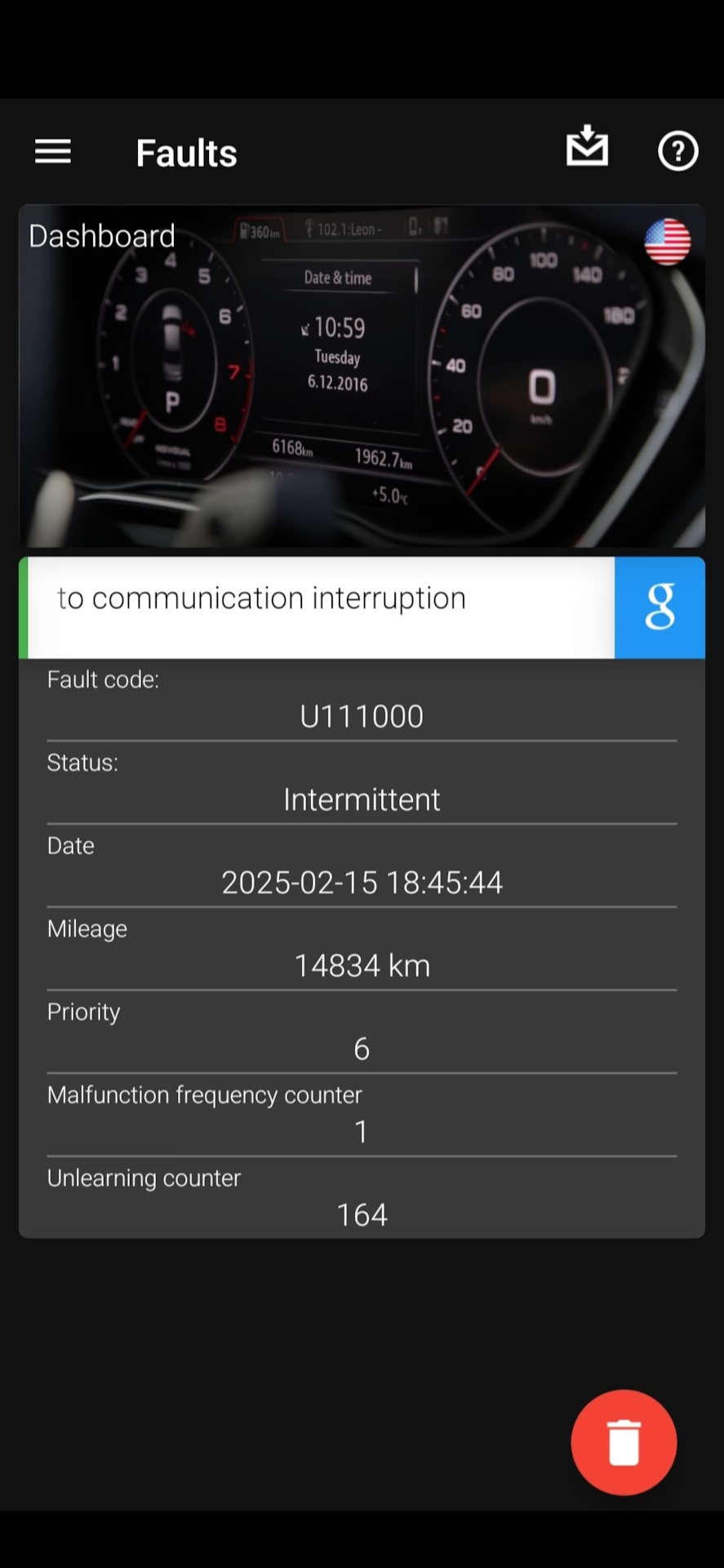

После прошивки нужно стереть Ошибку 01555 после обновления с помощью Car scanner.
www.drive2.ru/b/685139506323536574/
Ошибка 01155 не отображалась. Это просто выдает ошибку, о которой я сказал. Есть люди, которые говорят, что эта ошибка возникает в автомобилях, у которых навигация была открыта позже. И все же я не мог этого понять.
Странно. Тогда лучше обратиться к специалисту

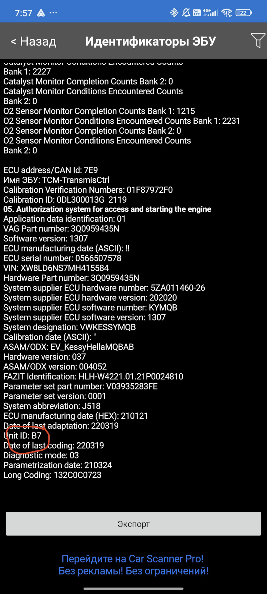

У меня после манипуляций для открытия VCRN показывает этот номер но называется не unit id. Это он?
Вроде бы да
Тут тоже.
Если совпадает и там и там значит 100 процентов это он и есть
Спасибо за пост и подсказки. Все получилось, активировалось без проблем. Голова 3V0035820C. Карты правда шкодовские упорно не скачивались, тигуановские встали.
Skodavod855
Вроде элевеном тоже можно посмотреть

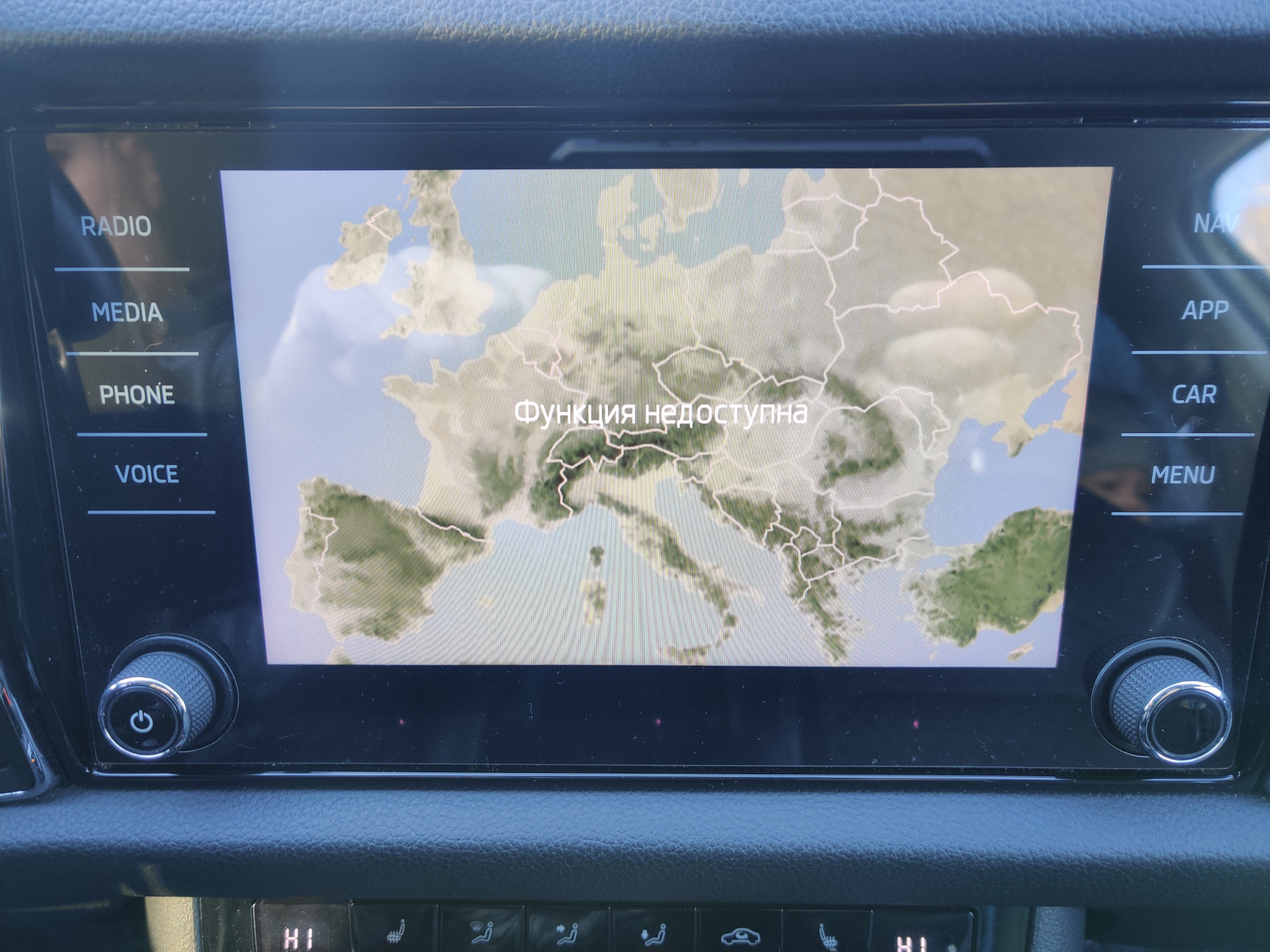

Навигация не завелась, прошивка 332, иконка навигация исчезла, по нажатии на кнопку пишет не доступно, спорт меню появилось
Та же ерунда.Победили?
Да, почти сразу, был неправильно вбит vcrn

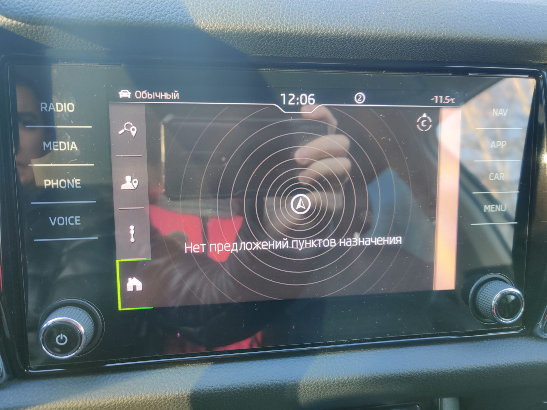

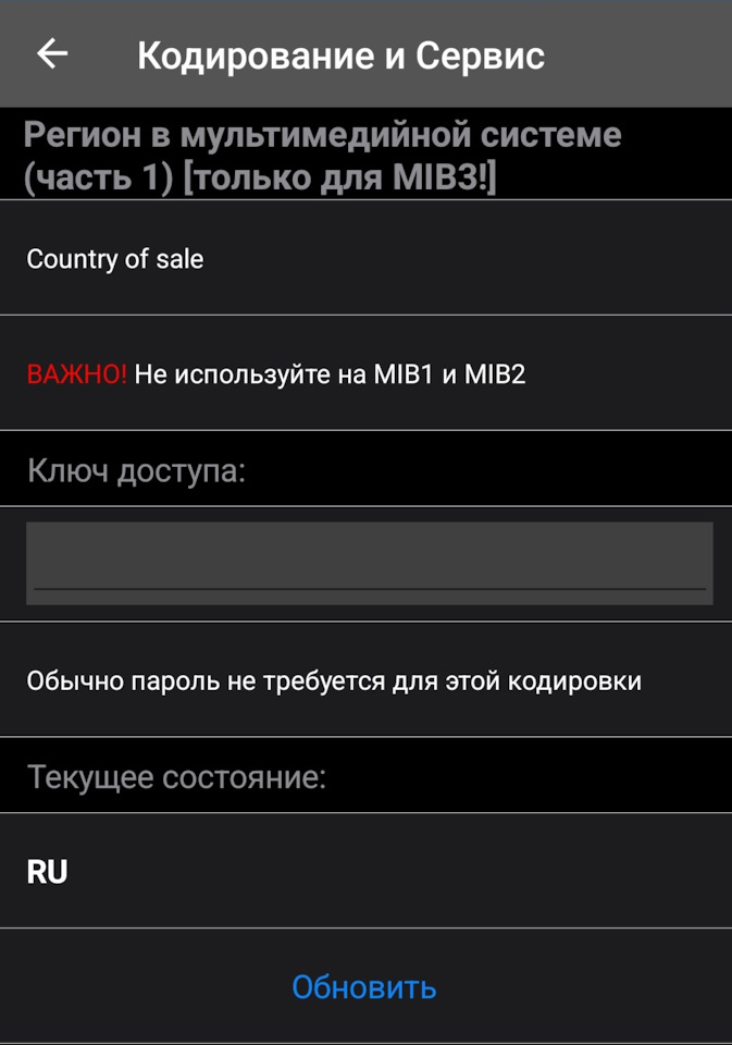

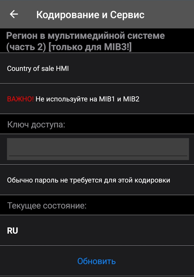

Удалось разблокировать на Кароке, но карта висит в Германии (был активирован регион DE при активации беспроврдного андроид авто). Вернул на RU ничего не изменилось, улицы считывает на приборке с я.навигатора, а карта и компас висят. Скиньте скрины кто-нибудь пожалуйста с Car Scanner раздела Мультимедиа Навигация — подозреваю, что там настроек натыкал. Как минимум, смущает, что частота обновления GPS там стоит 0. Какой тип антенны там выбирать? External, internal, CAN, via bus или ещё какую? Прошивка 0332. Запутался, хэлп
удалось решить с определением местаположения? У меня тоже германия показывает, в то время как АА беспроводной подключился и показал РФ. Видимо системы берут координаты с разных мест… КАк решить, народ, помогите нам!
p.s. проблема решилась сама — после начала движения GPS координаты обновились и система показала, что я в РФ.

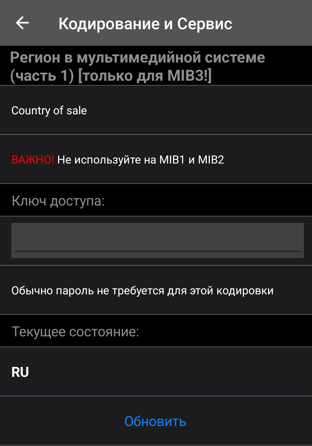

Да, вернул регион RU в двух настройках навигации в Carscanner, включил снова Internet Channel 4 то ли в Master, то ли в Slave не помню точно, тип навигации Type 1, источник GPS по моему external via bus. И о чудо, после засыпания блока и повторного определения местоположения глонасс (зелёный индикатор) навигация заработала…но фишка в том, что и беспроводной АА тоже не отвалился и работает и по проводу и без него, т.е. Wifi 5ghz раздает, телефон точку помнит и ГУ помнит телефон… на всякий случай не отвязывал их друг от друга. Прошла неделя пока все работает как надо — карту рисует на приборке, на короткие поездки телефон лежит на беспроводной зарядке в нише прикуривателя, на долгие покатушки — от провода цепляю. Беспроводной АА цепляется сразу при запуске авто — ГУ даже сам включает WiFi на трубке — можно из кармана не вытаскивать
А у вас АА, быстро подключается после запуска двигателя? У меня сначала просит подключить шнур, а секунд через 20 начинается подключение беспроводного АА и нужно подтверждать подключение на магнитоле, источник GPS стоит internal gps receiver
Да, подключается сразу после включения двигателя без подтверждения и причём ГУ само включает вайфай на телефоне. У меня стоят в настройках АА на трубке автозапуск "Всегда"
У меня такие же настройки, сегодня примерно минуту подключался, но без подтверждения) Возможно от самого телефона зависит, после обновления прошивки, даже просто блютуз аудио стало медленно подключаться
b1ckct

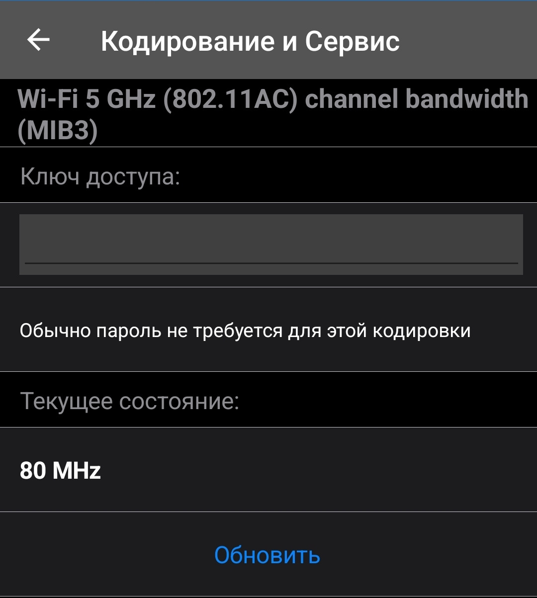

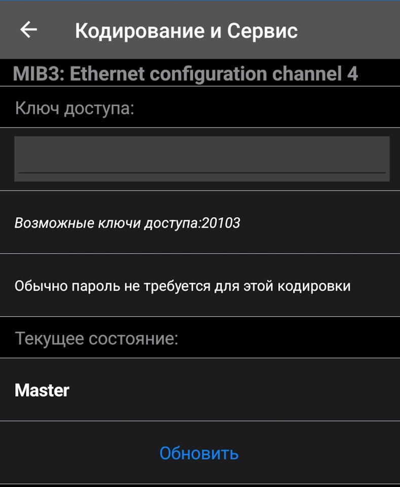

ранее подключался. сейчас отвалился. Посмотрите пожалуйста точнее и GPS и Internet Channel 4. то-то в настройках выставлено криво…
Internet configuration Channel 4 — master
Wifi 5ghz channel — 1
Wifi 5ghz channel bandwidth — 80 Mhz
Wifi 2.4 ghz channel — 10
Беспроводное подключение для Apple CarPlay — включено

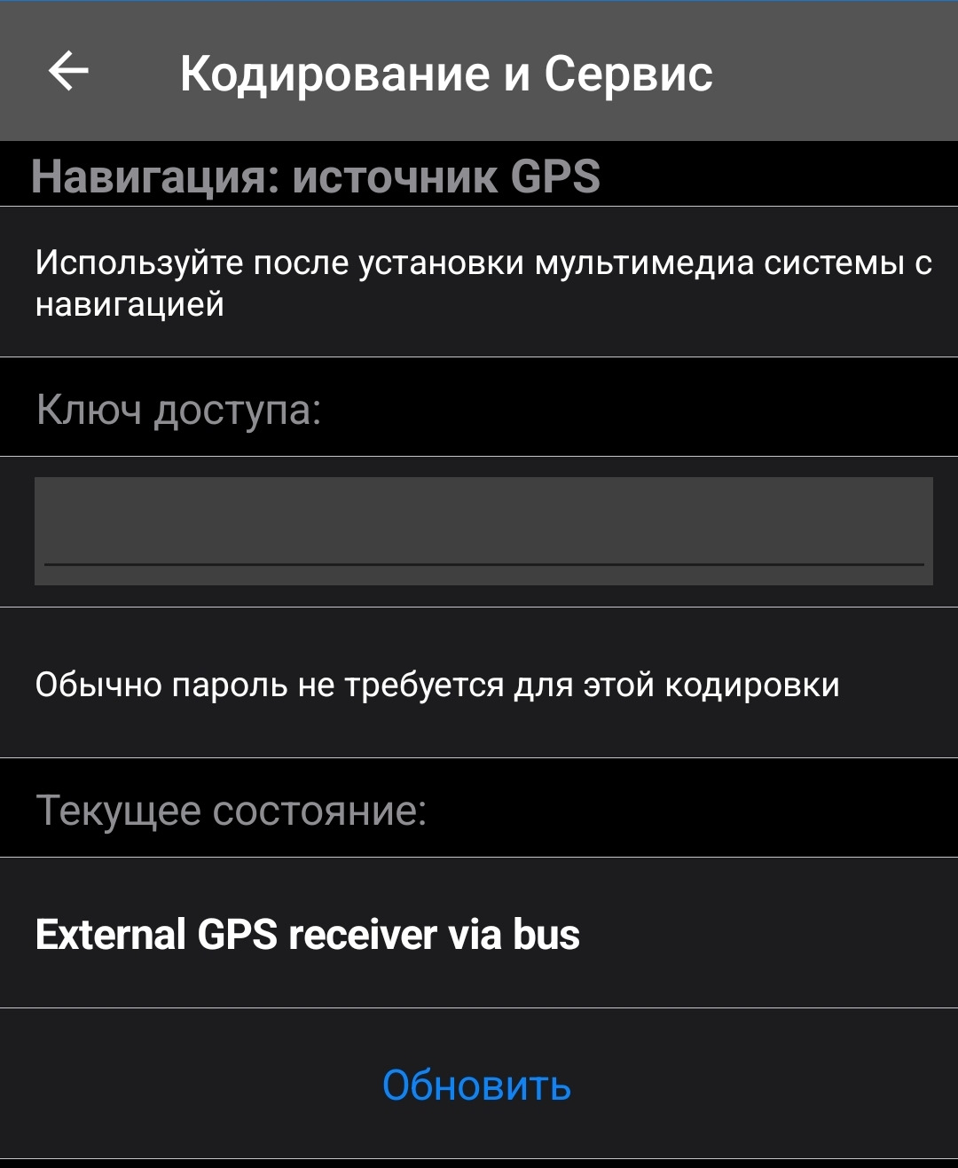

Навигация источник GPS — External GPS receiver via bus
Навигация конфигурация GNSS Глонасс — включено
Навигация отображение компаса и навигации на панели приборов — включено
Навигация тип навигации- Type 1
Регионы в мультимедийной системе часть1 и часть2 — RU
Вроде везде залез, где что может хоть как-то влиять. В самом ГУ Infotainment как точка доступа включена.
Ещё вопрос, у тебя в магнитоле, уведомления висят, не удаляемые?
Ошибка по e-Sim при запуске постоянно выскакивает, какое-то долгое время не убирается, но я уже забил на это

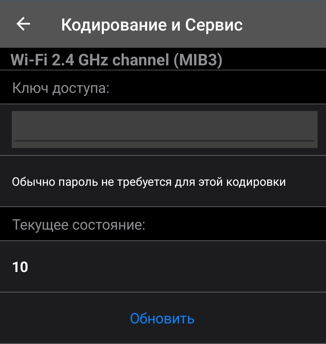

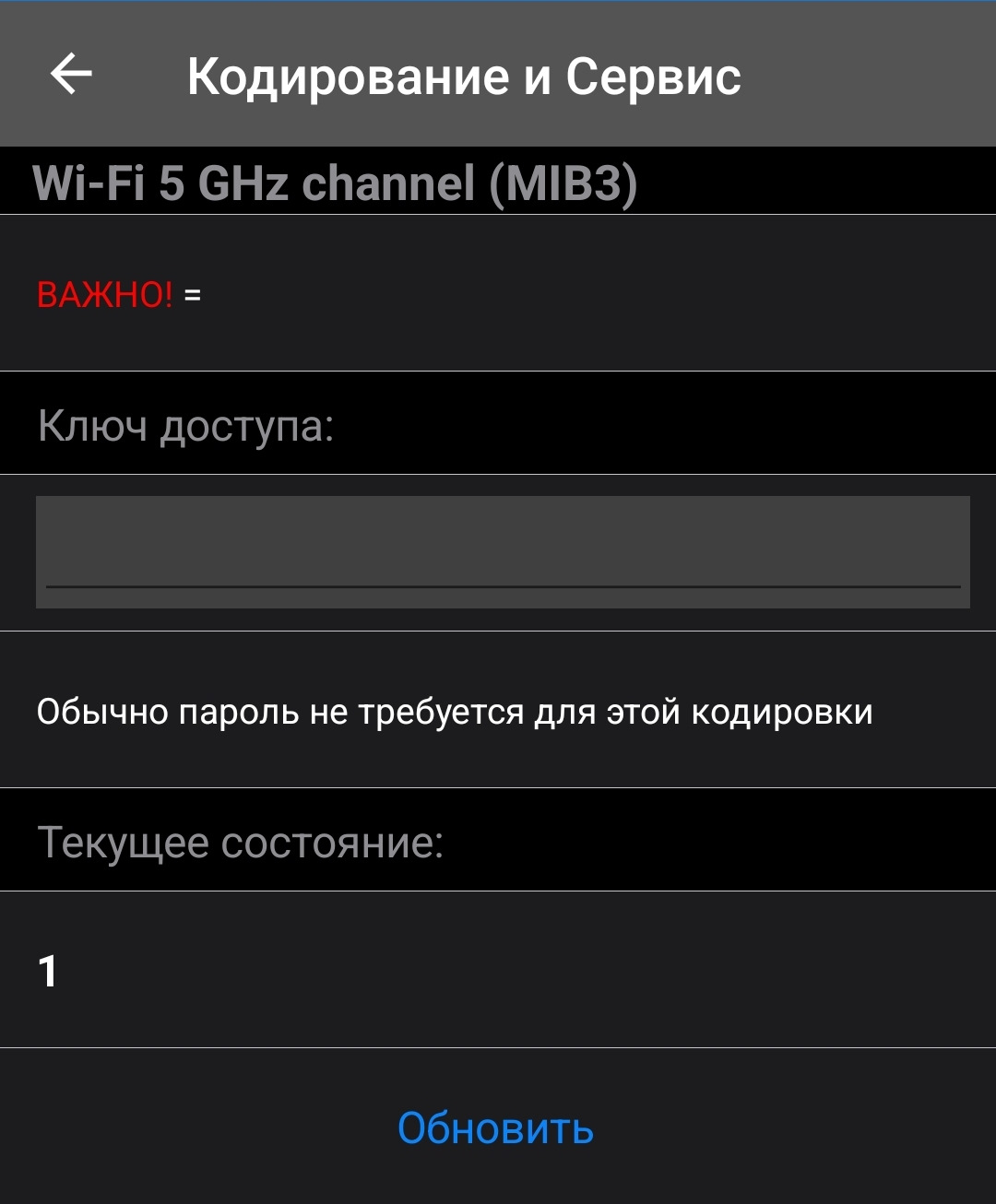

у меня одновременно Wifi 5ghz channel — 1
и Wifi 2.4 ghz channel — 10 не выставляется. Каналы конфликтуют + с master только через провод идет навигация. При переводе в откл., перестаёт работать навигация ГУ. Полтергейстк какой-то.
Может попробовать сначала по инструкции активировать беспроводной АА с отключением Internet Channel 4, потом, когда все заработает и по воздуху будет само цепляться уже не отвязывая телефон пытаться с навигацией бороться?

Приветствую. У Вас же mib3? Смущает красная надпись о несовместимости
Такая. В прикурке есть два USB TypeC — подозреваю, что это MIB 3
Да. Оно. Но мне не помогло.))
Всё также. Либо WAA, либо правильная навигация

Именно так, как только машина находит gps сигнал, так она отключает wifi 5ghz, но через какое-то время WiFi снова активизируется, вот если бы можно было настроить аа, чтобы он подключался хотя бы секунд через 20, то и проблем бы не было, а так приходиться два раза в монитор тыкать, дальше всё работает без сбоев и это главное
Does anyone know how we can activate to cluster sign assist from navi ? Not from camera because my 2q0 camera down have the swap for sign assist . I successfully install the patch and the navigation works correct .
У меня получилось активировать навигацию на Кароке. Но почему-то в настройках навигации вообще нету строчки "Карта в комб. приборов", где бы можно было поставить галочку. И в итоге карта отрисовывается только в ГУ, а на приборную панель не транслируется ничего. Как побороть? В Карсканере в настройке "Навигация: отображение компаса и навигации на панели приборов" стоит "Включено"
Проверьте версию прошивки MIB3, возможно надо обновить на последнюю версию
Прошита 332 версия перед установкой патча
Тогда сложно сказать. Поспрашивайте у других у кого такая же машина, работает ли у них
X-ROS
Добрый день.разобрались с проблемой отображения на приборной панели навигации.а то тоже борюсь
Да, посмотрите в моих статьях про активацию навигации

Я притормозил на 0330 прошивке и все норм. У тех кто на 0332 — еще есть проблема с автоподключением беспроводного CP. Пока непонятно почему.
Да, у меня именно 332…
BAW705 — это не вы тот самый счастливчик с 330 прошивкой на форуме?)
Он самый
А я Slater, тот самый, который пытается всеми способами найти решение бага)
"…Длинное кодирование — блок 5F — поставить галочку "Другой идентификатор." у меня этого раздела нет в carscaner. Это раздел только в платной версии есть?
Да
У меня его и в PRO версии нет😕
У меня сразу carscanner показал unit id в идентификаторах эбу. Но для подстраховки я всё равно попробовал по способу указанному вами, проверил, он тот же самый номер выдал

На Skoda Karoq всё прошло нормально.

Please can anyone tell me whitch its my vcrn ?
5F — find "Unit ID"
Giannis61
Зашел карсканером. в Блоке 5F нет такой строки unit id

Сделал, все ок, ниже по комментариям тоже смотрю делали.

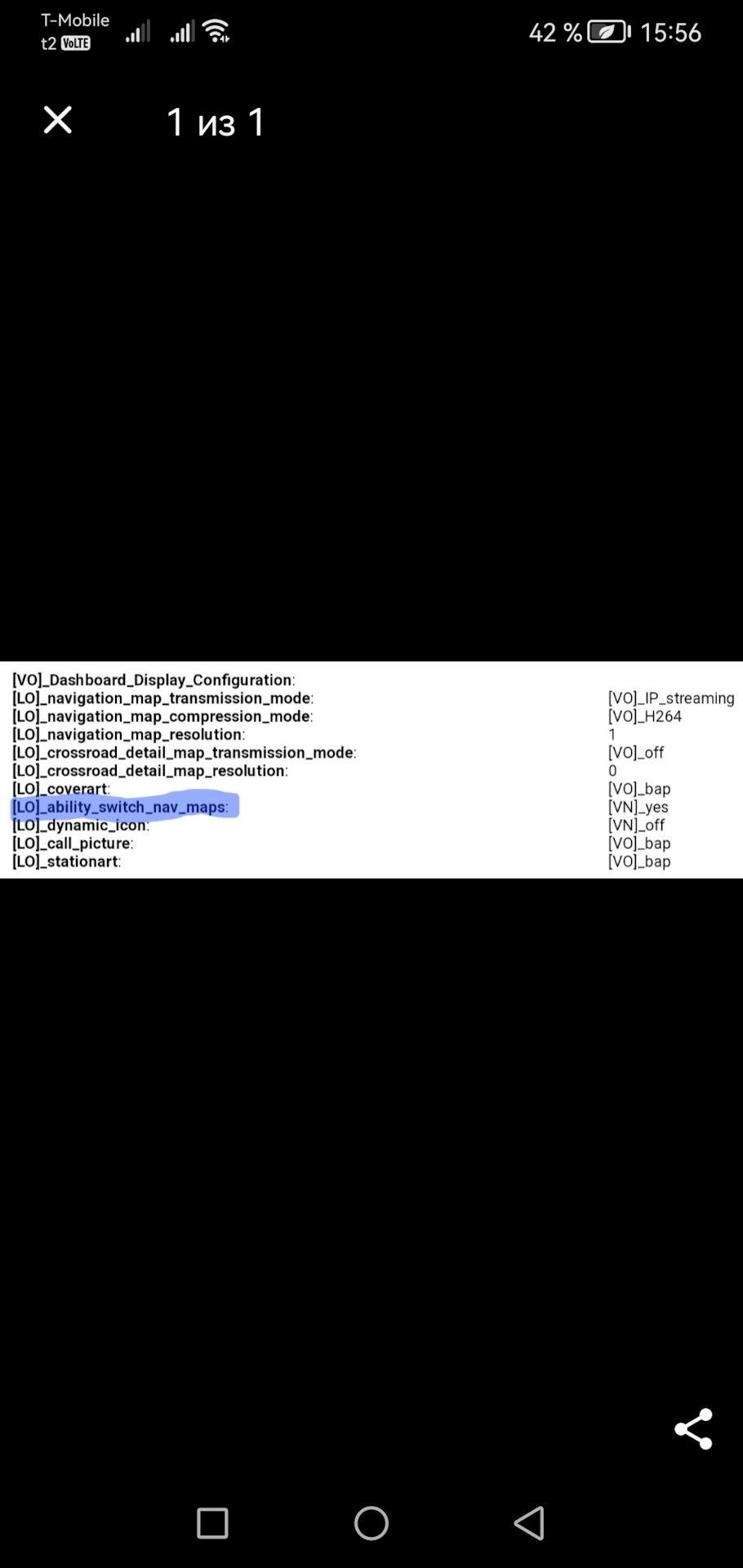

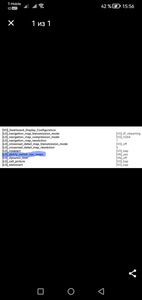

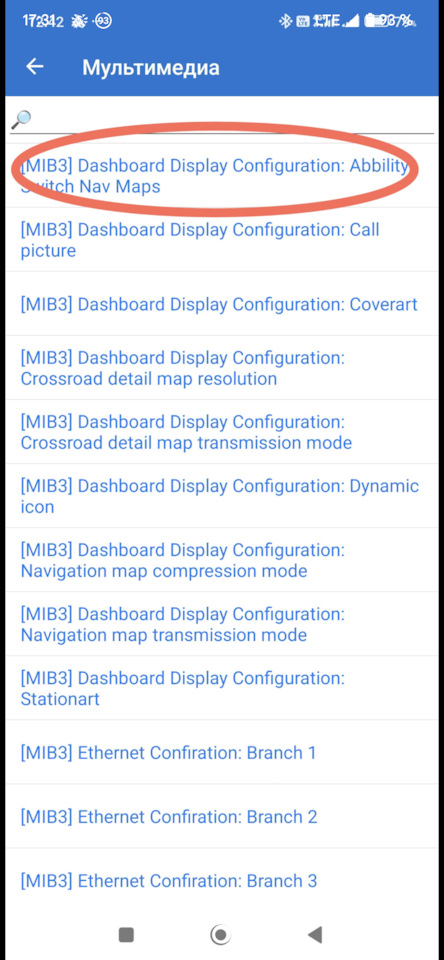

Другой вопрос почему когда ставлю галку-вывод на приборку карт, на гу появляется компас, а на приборке карты или наоборот.
А чтобы и там и там карта была как сделать?
Походу никак. У меня также либо на ГУ либо на панели приборов
Можно одновременно. Надо в адаптациях ковыряться.
VAGvSB
вот тоже вопрос. кто победил и где конкретно в адаптах это искать?
Вот это сделать

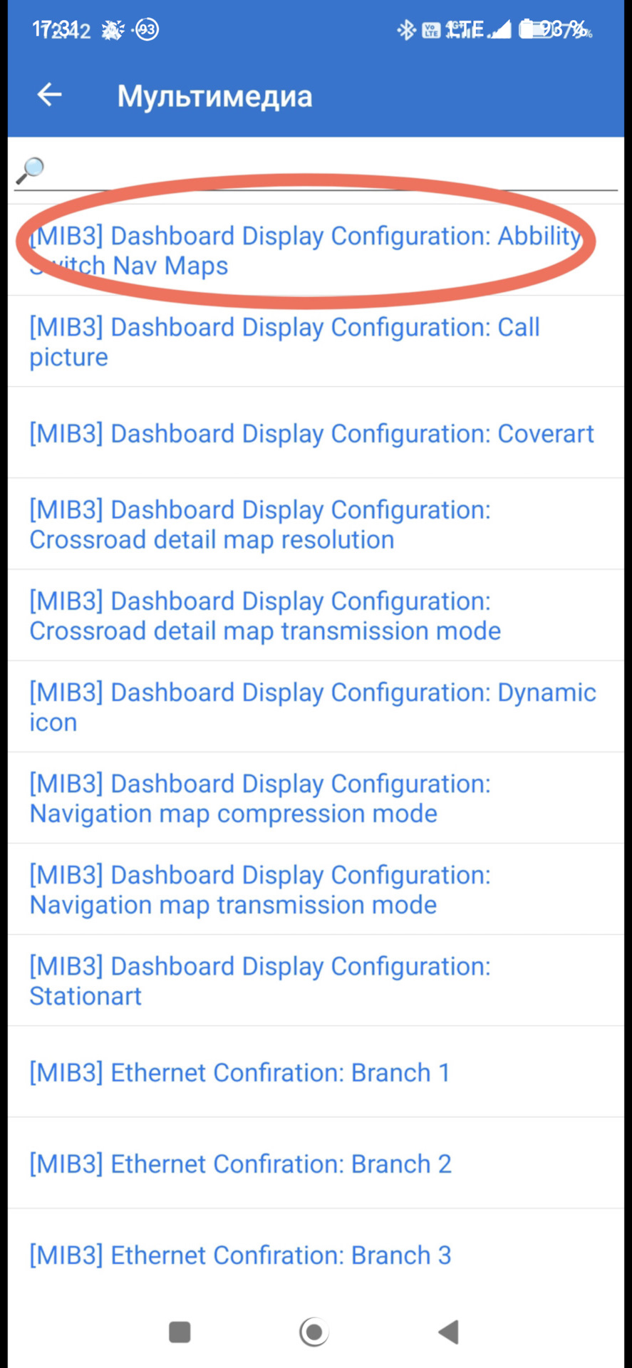

Кто подскажет? Не ставится галка-вывод изображения на aid, что активировать надо или в Одис в 5f глянуть пункты, свои прилагаю
Не подскажу, у меня одиса нет, только Car Scanner

Приветствую. Вроде сделал как вы написали, но у меня выводится VCRN уже на первом шаге (если это оно). А при переходе в "идентификаторы ЭБУ" пусто.
Да это он и есть
masoryb8
Это, вроде, не VCRN, а значение date of lаst adaptation.
P.S. Нашел бэкап своих блоков и действительно значение date of last adaptation, которое выводится в карсканере на iPhone при чтении блока 5F в карсканере = VCRN.
masoryb8
Это скрин Карсканера с iPhone
Странно, но у меня в этом месте пусто
Да фиг поймешь как оно всё работает 🤷♂️
masoryb8
Да это он. Сделал себе буквально час назад. Все работает. Спасибо всем причастным!
ECU Installation date (HEX): это оно?
Нет, я же скриншот даже прикрепил, в блоке 5F он называется Unit ID
KinDEEER
Судя по всему да, это оно. У кого-то называется date of last adaptation.
Делал в Car Scanner'e все шаги с выводом номера через длинное кодирование, показало этот же номер.
Уже все сделал, осталось карты обновить)
Здравствуйте!
Что-то никак не выходит выяснить VCRN carscaner. Подскажите, по этой инструкции должен высвечиться VCRN или он должен отобразиться на экране MIB3?
После этого нужно ещё сделать это — Попробуйте сделать так:
А уже после этой процедуры нужно зайти в идентификаторы ЭБУ в блок 5F прочитать его и там в поле Unit ID и будет ваш VCRN. Добавил фото, 5ое по счёту смотрите.
Большое спасибо!
Основная проблема, что я не знал где должен появиться VCRN. Нужно зайти в идентификаторы ЭБУ с главной страницы CarScaner. :)
VSnit
Здравствуйте!
когда вводиш 3соа в 5ф блоке и нажатии обновить ниже появляется строчка десятизначное число это и есть VCRN код

1) how to upload the maps on the unit ?
2) if I have a navigation of europe and I want to delete it and upload north of africa maps, How to proceed ?
Thank you
1) www.drive2.ru/b/685623016561837630/
2) I think you just need to download the necessary maps and also insert a flash drive into the usb-c port and the maps themselves will be updated on top of those that were installed before.
I try this but it is not working

Hello! Did you find a maps for install? It must be installer from Red menu.
how to ?

Carscanner shows VCRN as "Date of last adaptation" in DTC reading of 5f module.
Hey, did you activate navi?
seagleye
Or ECU Installation date (HEX)

Because VCRN change when CP remove. You need to unlock all fecs with new VCRN.

У меня вроде как заработало, но VCRN странный какой-то, букв в номере мало.
Ну так буквы это тоже цифры в HEX формате, не волнуйтесь)

Что нужно сделать чтоб появился ползунок «использовать другой идентификатор »?)
