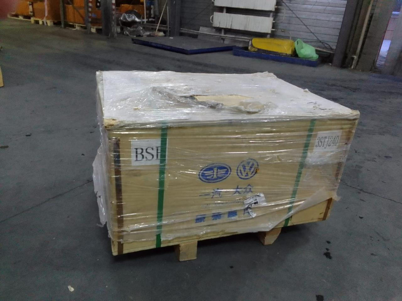

Новый (Восстановленный по технологии) двигатель BSE с доставкой и растаможкой обошелся немного дороже контрактного б/у с Японии, и существенно дешевле чем ремонт.

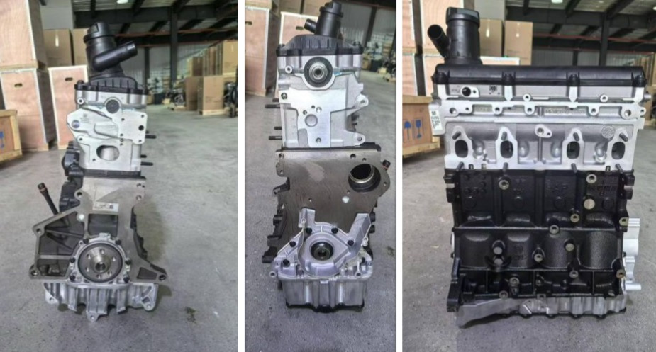

Двигатель пришел в большой деревянной коробке с логотипами FAW и Volkswagen
Внутри с двигателем были документы, маркировка на блоке соответствует модели.
Первые сюрпризы начались после распаковки и сравнения нового двигателя с родным заводским.
Поддон нового двигателя сплошной а у родного есть место под датчик уровня масла — таким образом если поставить двигатель с таким поддоном без датчика то будет постоянно висеть ошибка.

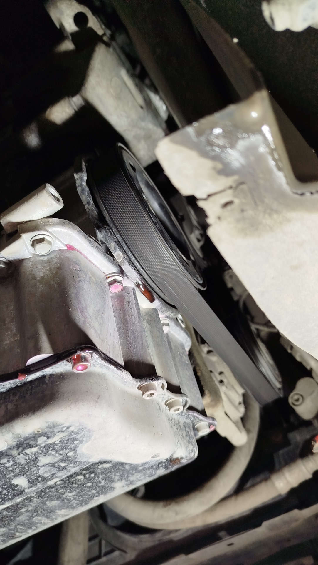

Родной поддон выглядит иначе:
Замену поддона согласовали с дистрибьютором и техническим отделом FAW чтобы сохранить гарантию.

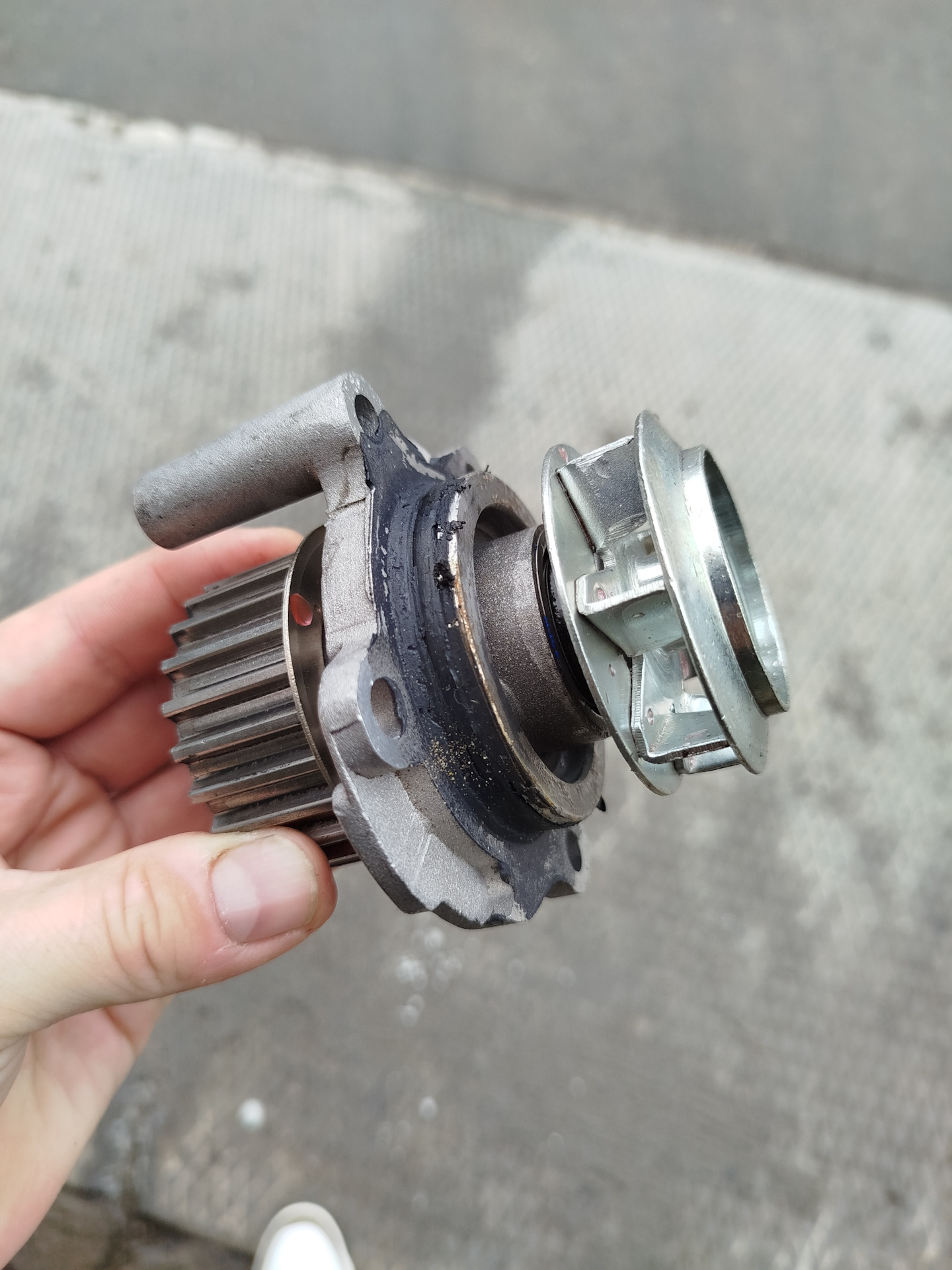

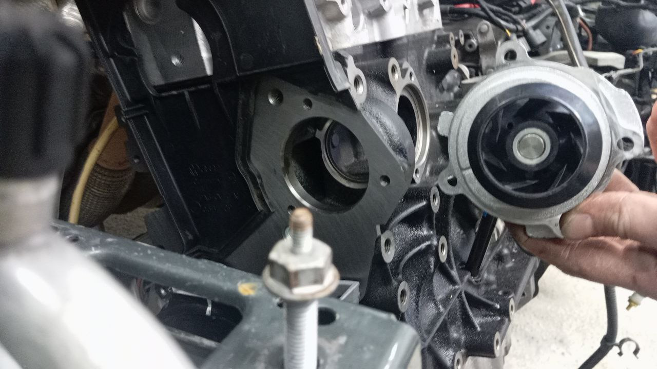

Следующим сюрпризом стало то что на моторе для внутреннего рынка Китая диаметр помпы отличается и родная помпа BSE не подходит:
Пришлось изучать информацию и был найден нужный водяной насос — Dolz артикул A-186

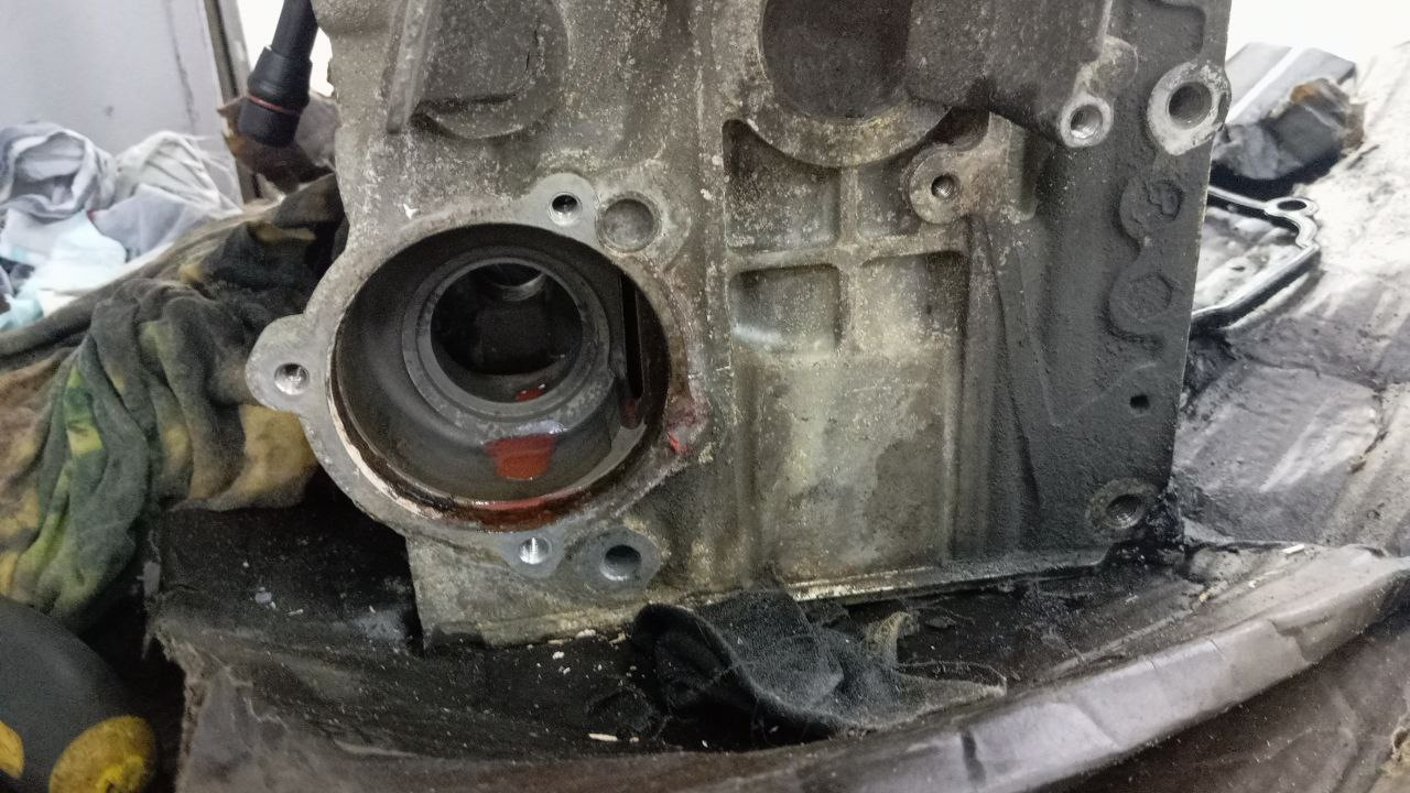

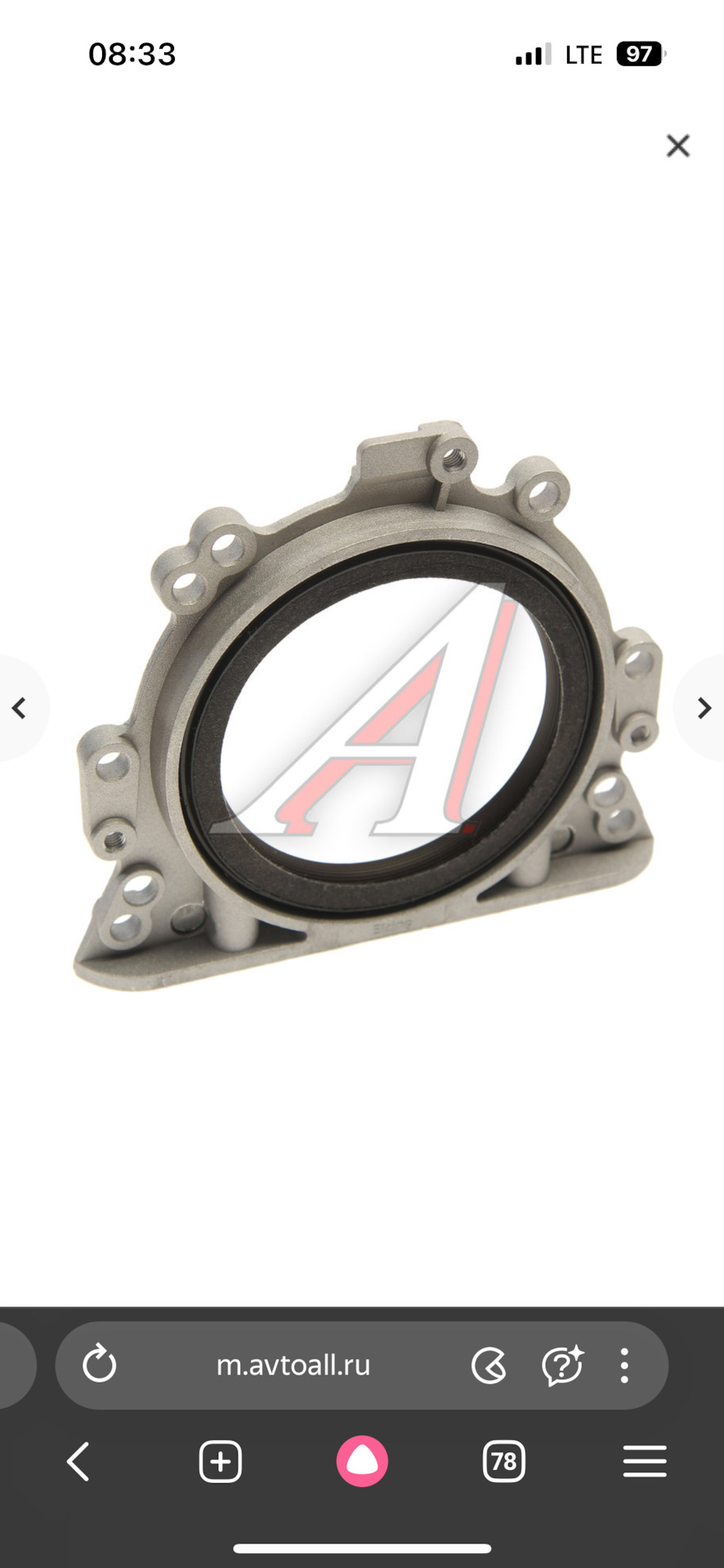

Ещё момент по китайским bse моторам: хочу предупредить, чтобы не ошибиться как я😅
Задний сальник коленвала штатный не подходит. Ориентир для нужного сальника — у него 2 крепежных отверстия рядом
Прилагаю номер этого сальника, который на фото: 06A103171A

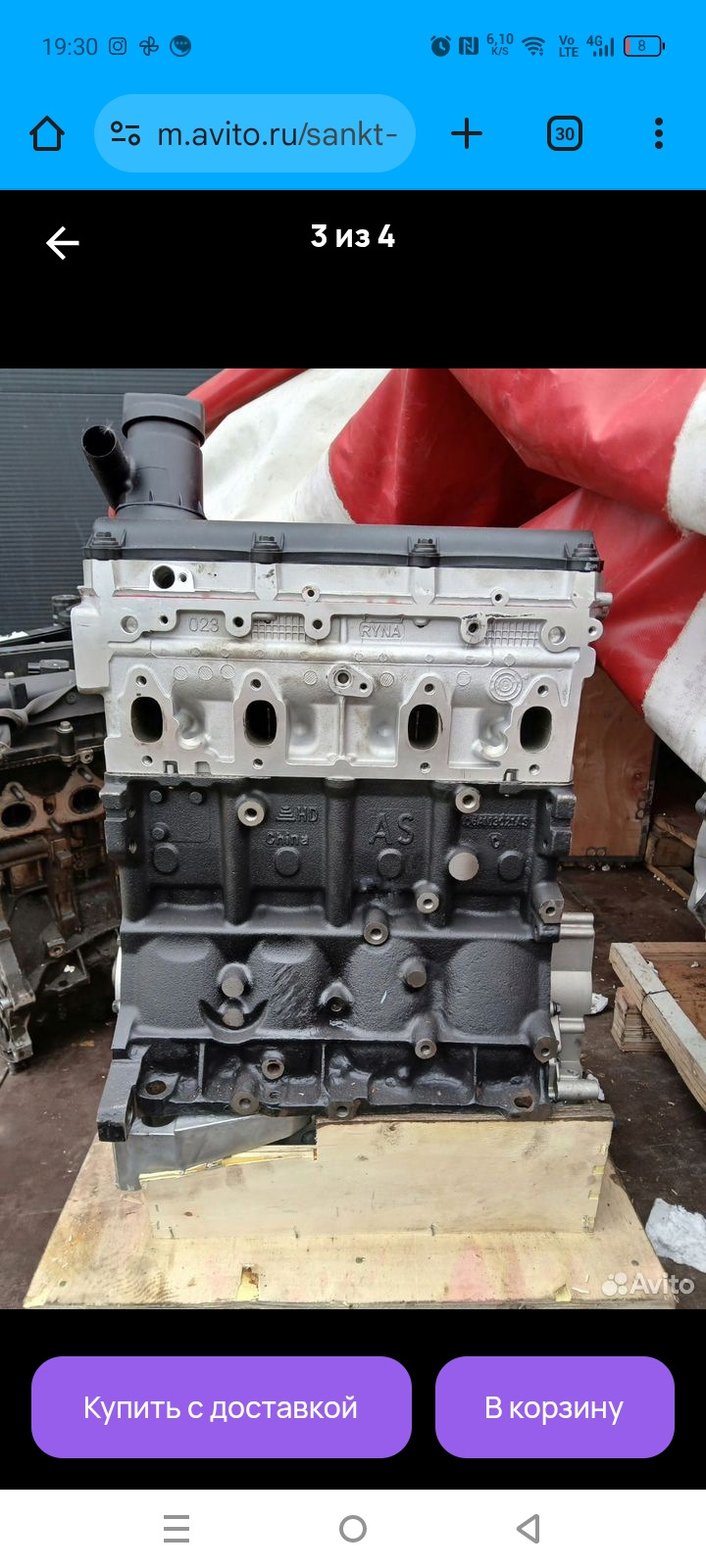

Я вот такой себе взял, именно который на фотке

Поставил себе на Октавию этот движок. 3т.км. проехал, начал уходить антифриз, сегодня заглянули под защиту, похоже помпа. Доехал до дома, заглушил, вышел из машины, а из под неё река потекла. Видимо дренаж, завтра на эвакуатор и в сервис. Ремонт по гарантии с продавцом согласовал, он только попросил видеофиксацию сделать.
Помпу буду брать по твоему обзору.
Спасибо.
Пожалуйста, только непонятно что за двигатель. Он точно был FAW или его копия?
В любом случае, пока не разберём не узнаем. Визуально такой же. Пришёл в сборе, с ремнем и помпой, под кожухом.
Если в сборе с ремнем и помпой то это 100% не оригинал, а копия. FAW идут без ремня и помпы
В общем помпа подошла. А вот причина течи, помимо уплотнительного кольца ещё куча герметика
Так что спасибо за подсказку по помпе получается)

Так он чугунный 😁. а не алюминиевый… Походу это от 1.8 блок с коленом от 1.6. по этому и помпа другая…
Как он может быть от 1.8? ведь тогда мозги нужно прошивать под 1.8
Не тупи… Платформа одна 1.8 -2.0 шли чугунные блоки на 1.6 алюминий меняются поршни и коленвал и меняется объем двигателя…
Сильно не вникал в конструкции этих двигателей. Стояла задача поставить клиенту двигатель 1.6 BSE с завода FAW. То с чем столкнулись описал выше.
Двигатель работает с родными мозгами без ошибок и нареканий
Ну там наверное расточен в 1й ремонт 81.5 будет. Головка новая ну и поддон другой вот только вопрос какой коленвал и шатуны будут 🤔. Не думаю чтобы китайцы новое колено ставили от 1.6 дорогая деталь… Скорее всего колелено 1.6 и 1.8 одинаковые на 2л другое уже. И шатуны другие.
Возможно. Мы возим также моторы 1.8 tsi CDAB, так китайцы отправляют 2.0 tsi (CCZ) и все встает на родных мозгах
Allo-vrn
Колено одинаковое
Allo-vrn
Bse никогда не был с алюминиевым блоком)
