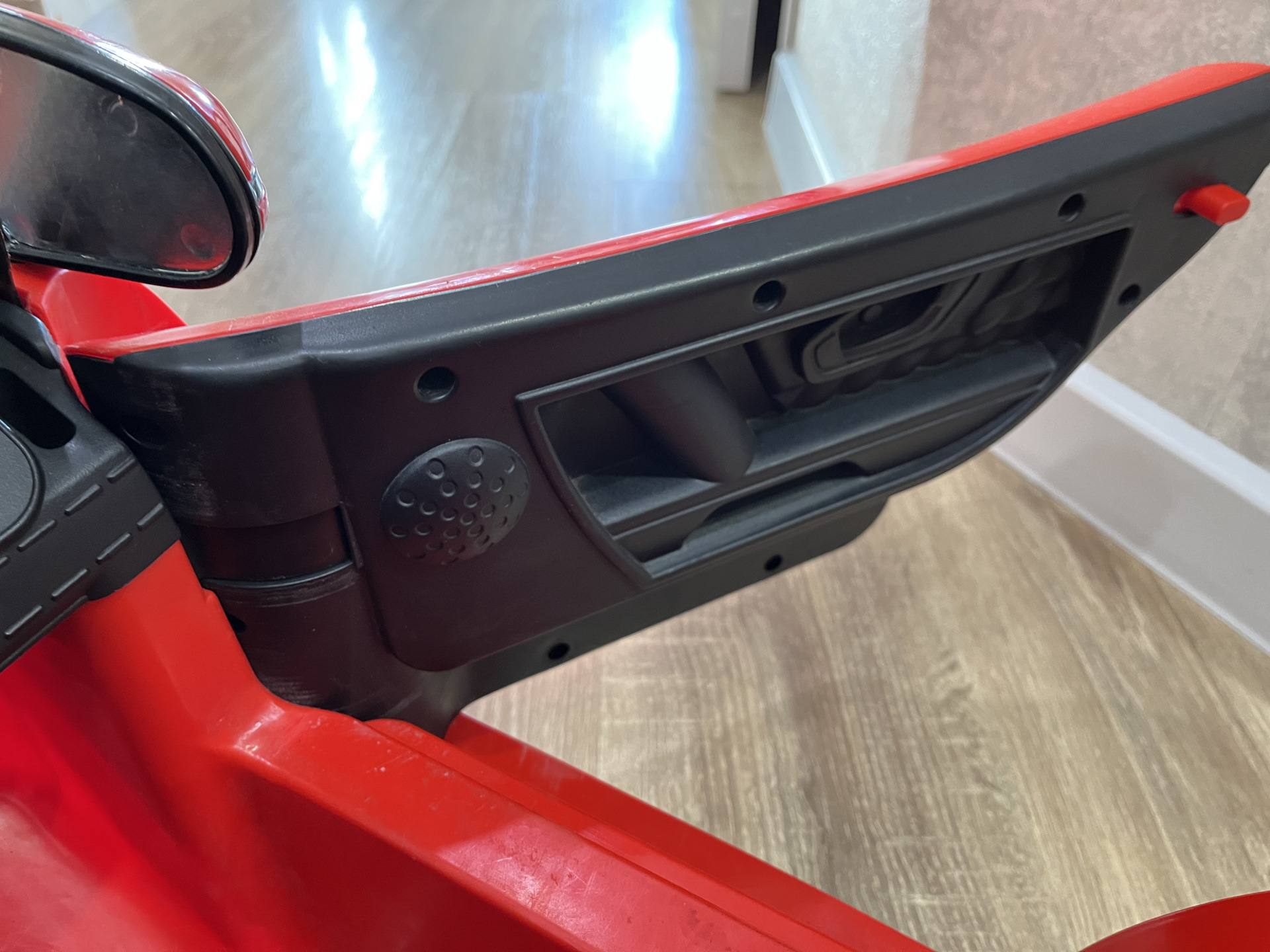

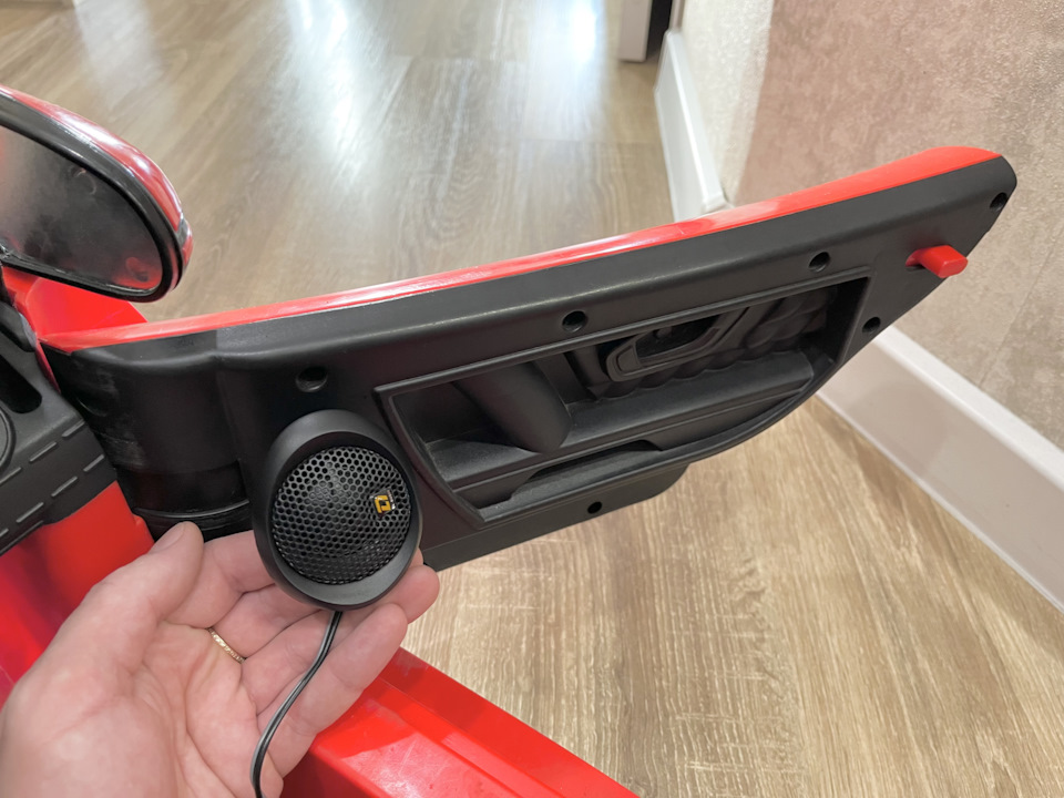

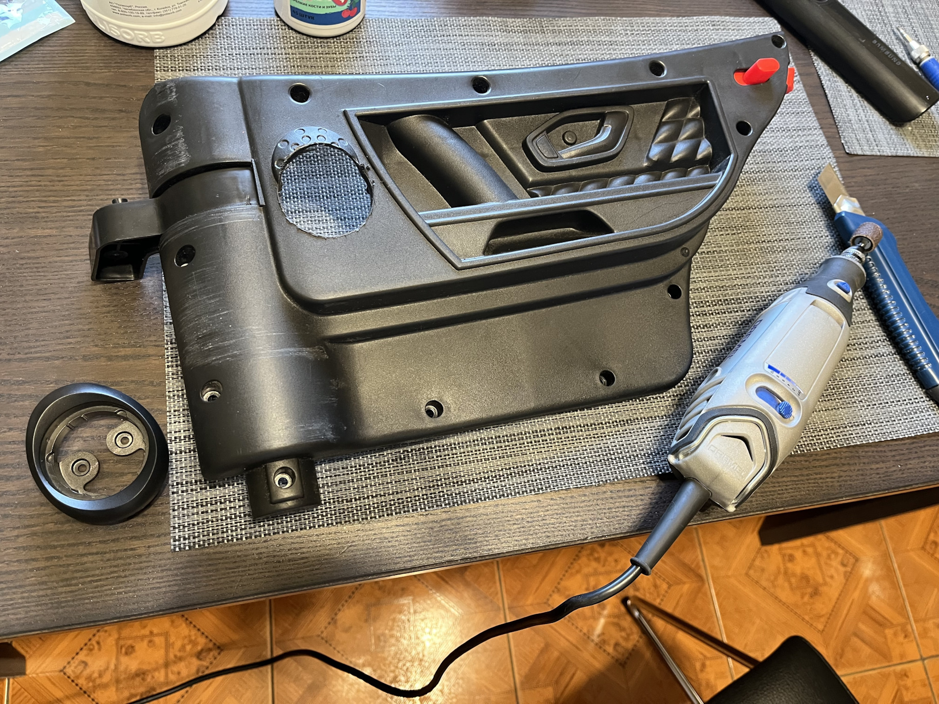

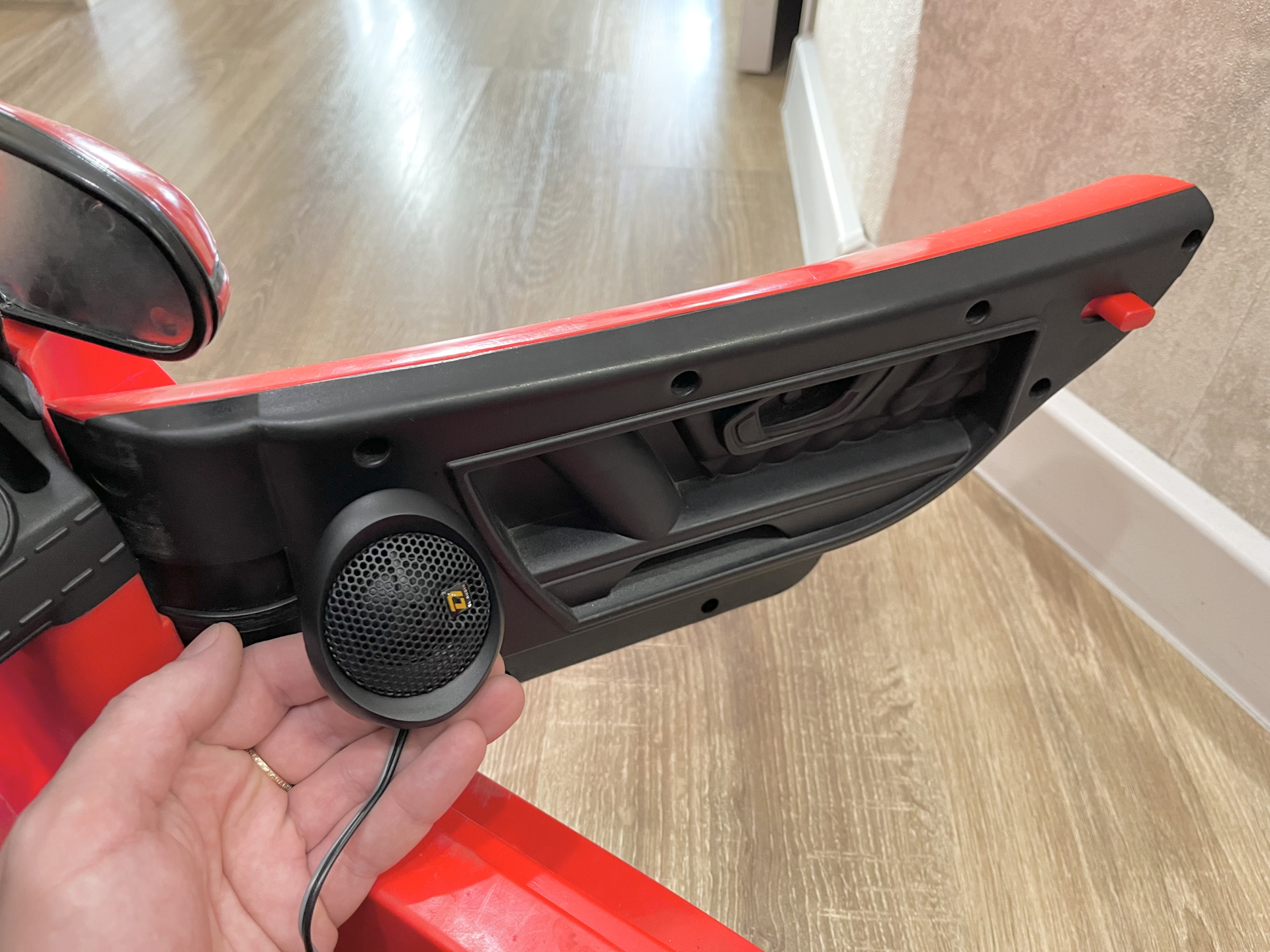

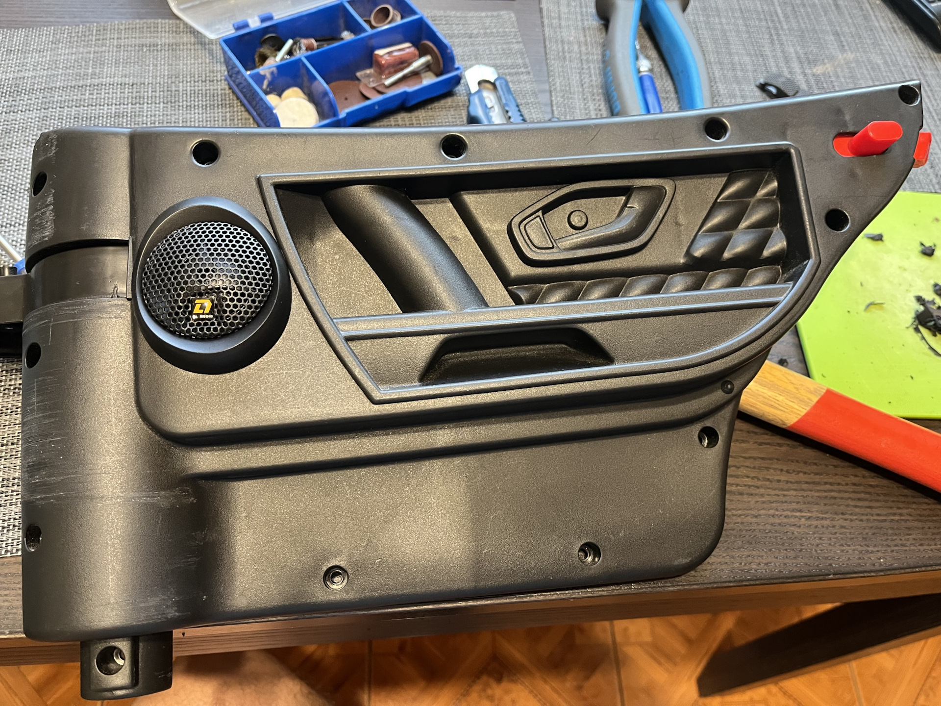

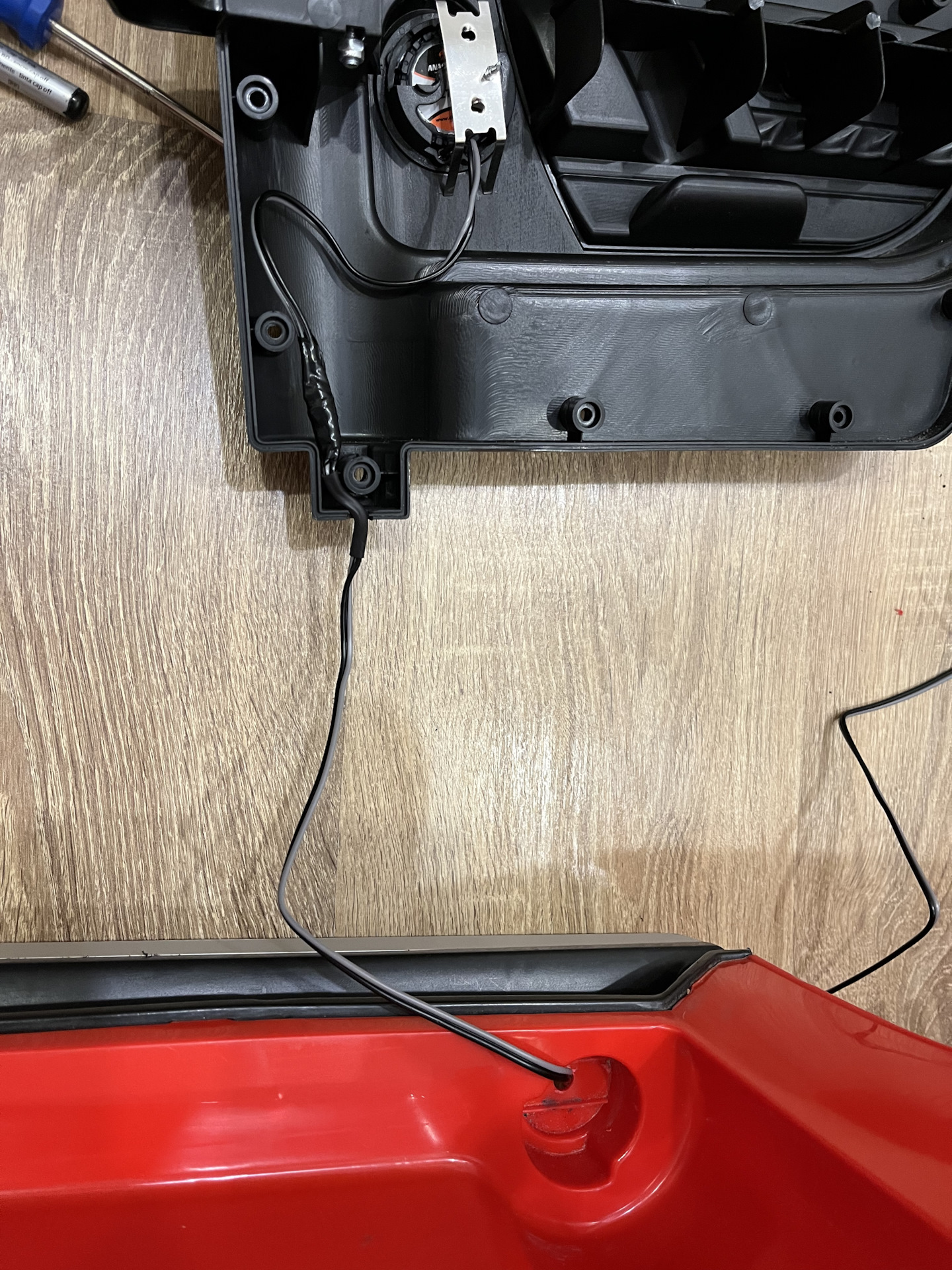

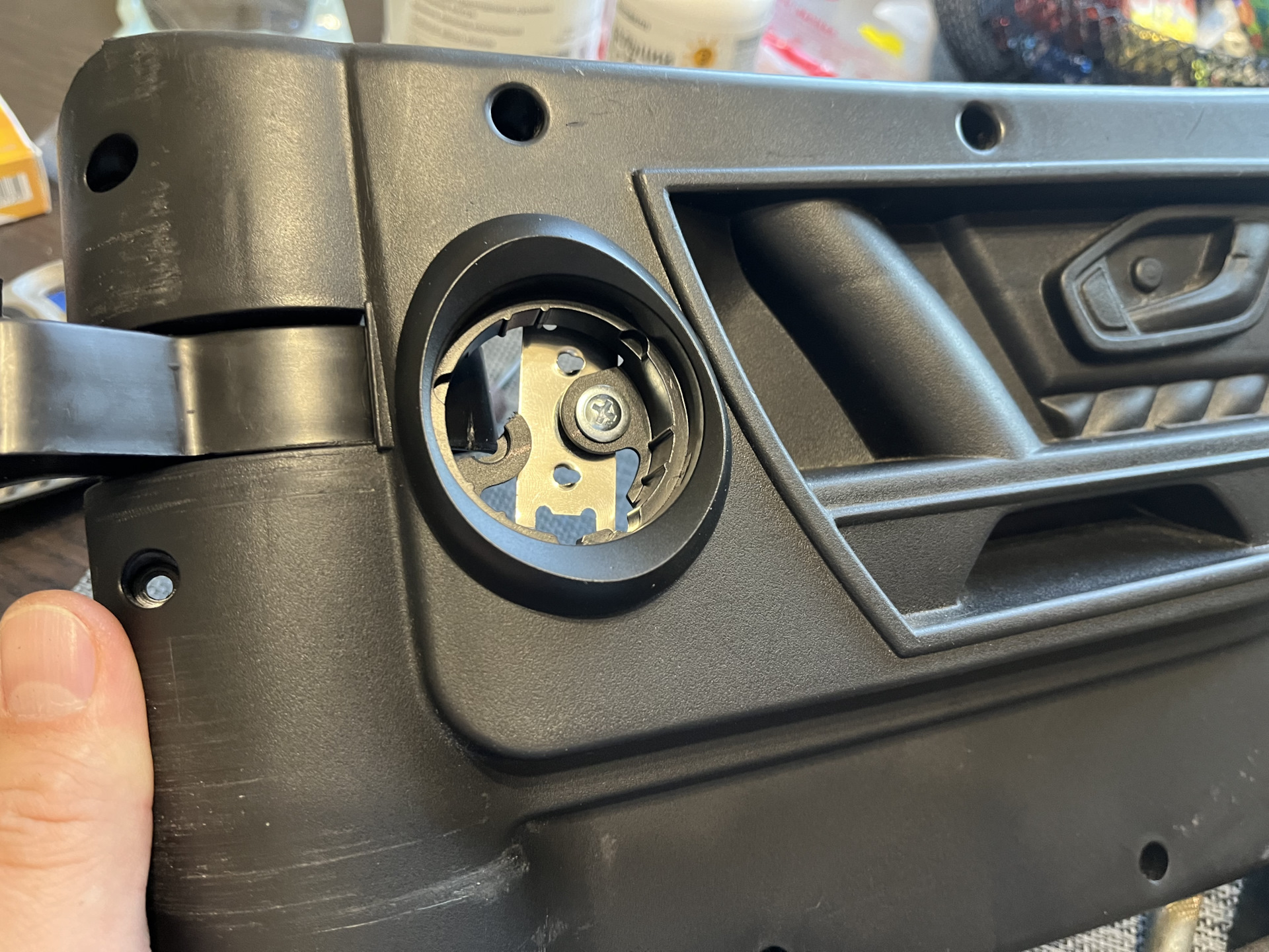

1. Автозвук — в дверях имелись выштамповки под динамики, но динамиков в них не было, установлен один динамик, спрятанный в кузове спереди

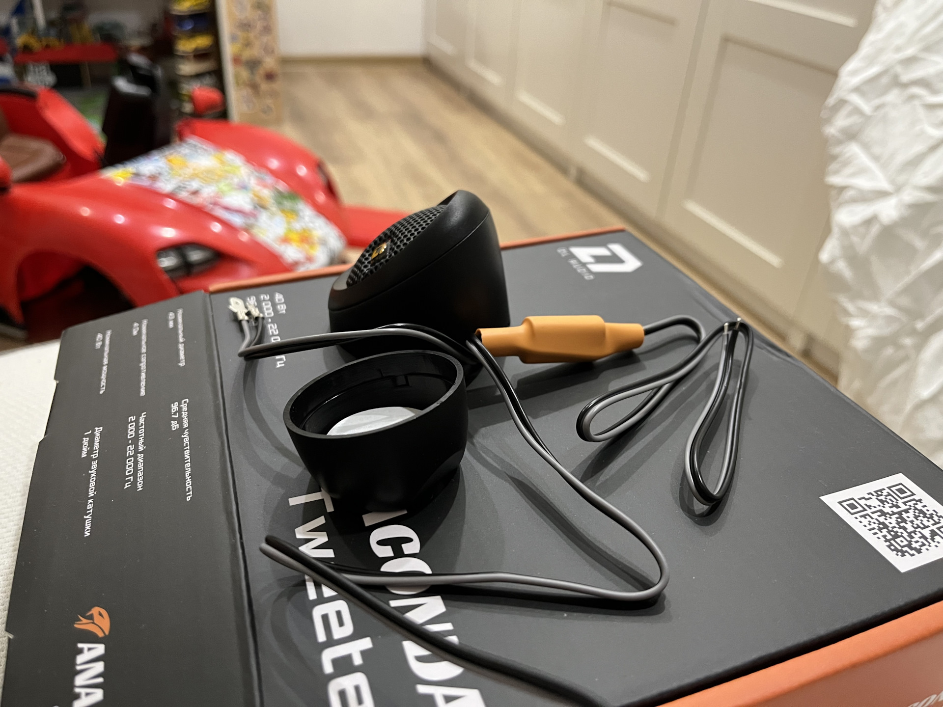

Для внедрения приобрел твиттеры DL Аudio Аnaconda
Они идеально должны подойти по размеру
Расположение выштамповки находится прям за петлей двери
По этой причине пришлось сместить твиттер немного ниже

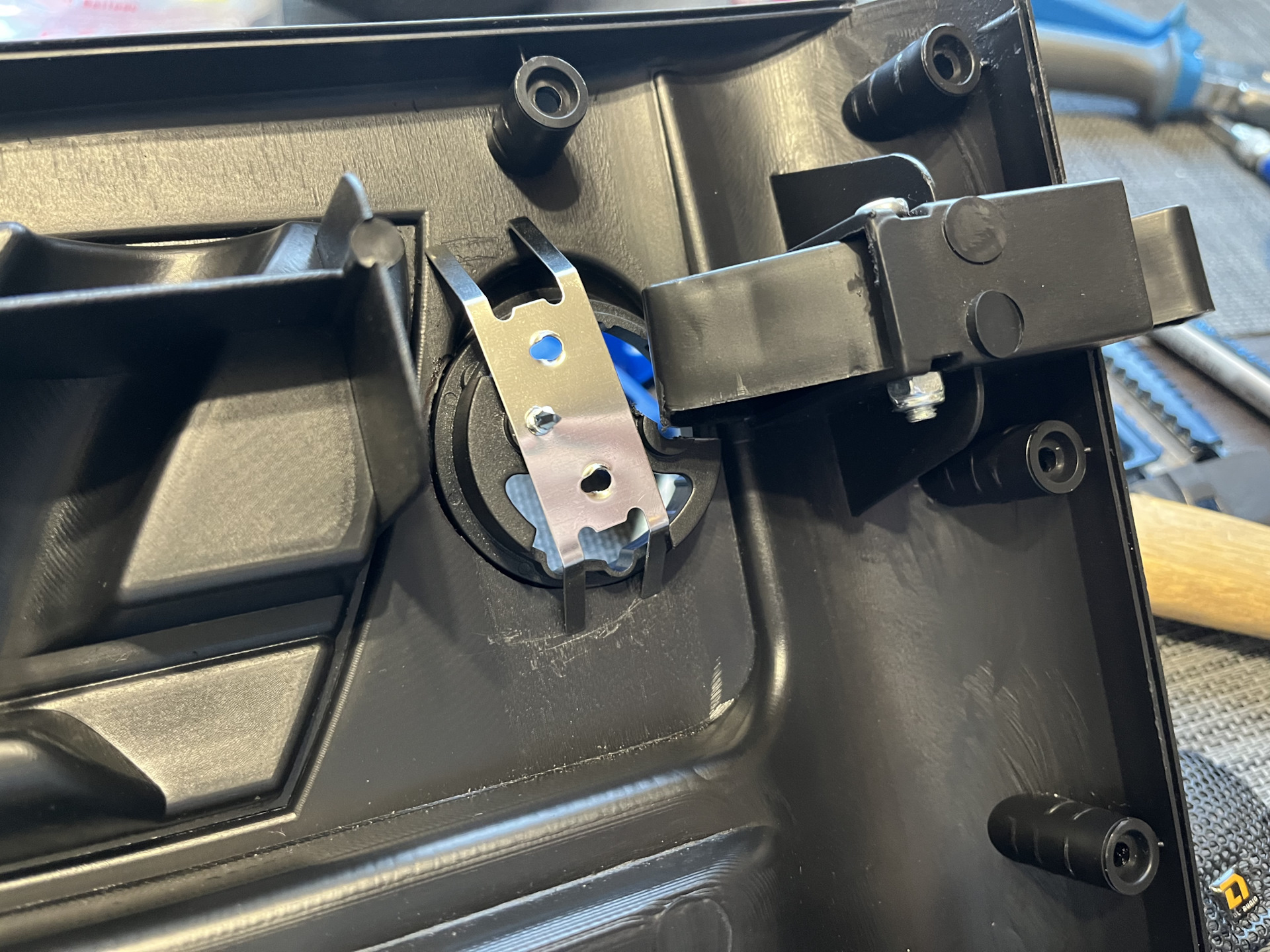

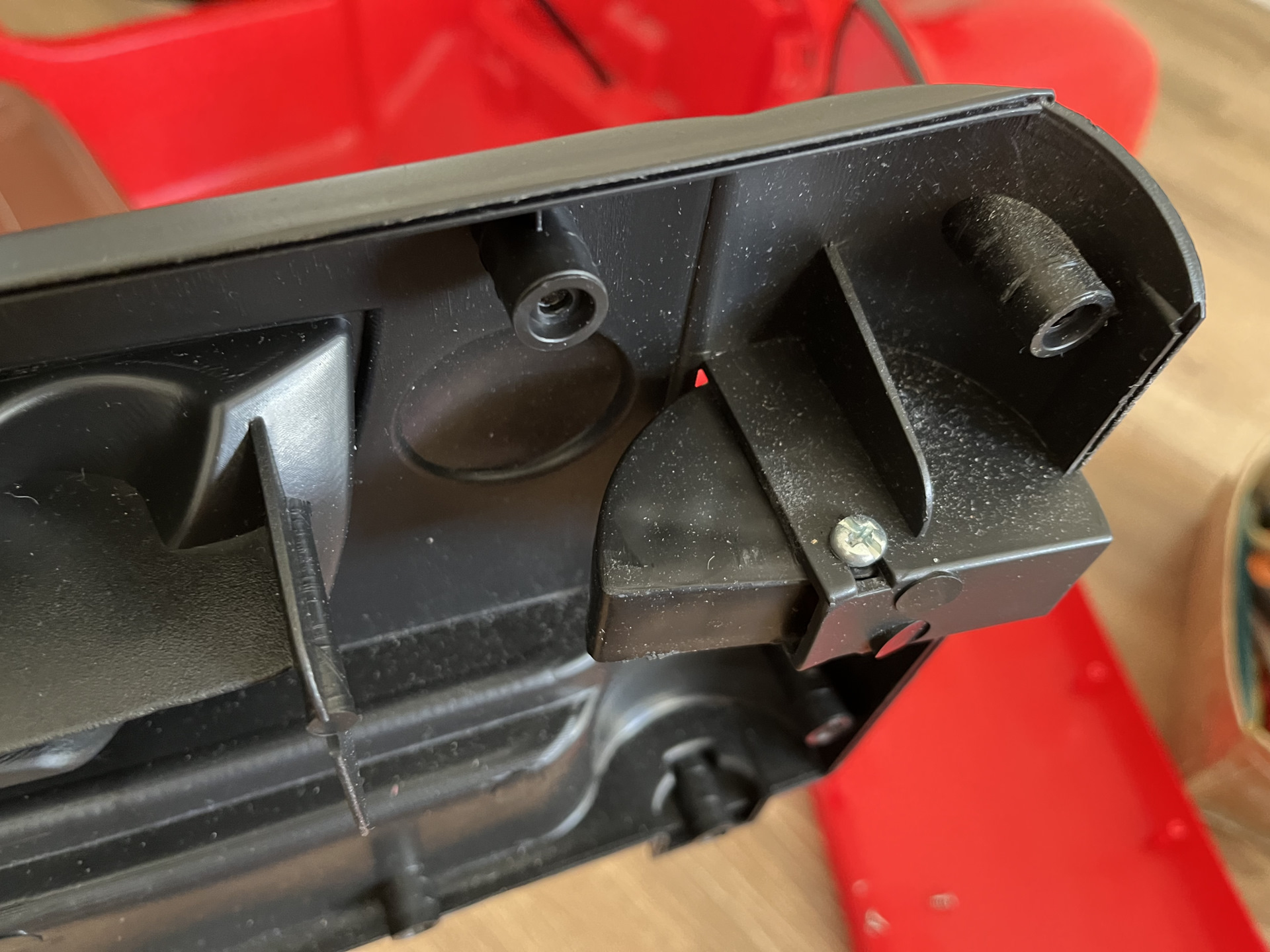

Овальная форма рамки в этом случае идеально подошла, пришлось только немного подпилить крепление, чтобы она не мешала петле
В креплении из комплекта просверлил новое отверстие и закрепил на один саморез — держится достойно
С установленным твиттером — как тут и был)
Помимо врезного типа установки имеется еще 2 варианта накладного, с разным наклоном и габаритами, нам такие варианты не подошли

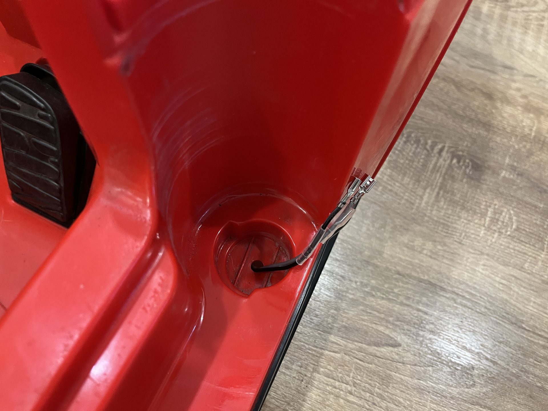

Провод провел в нижней подвижной точке двери и запараллелил со штатным динамиком

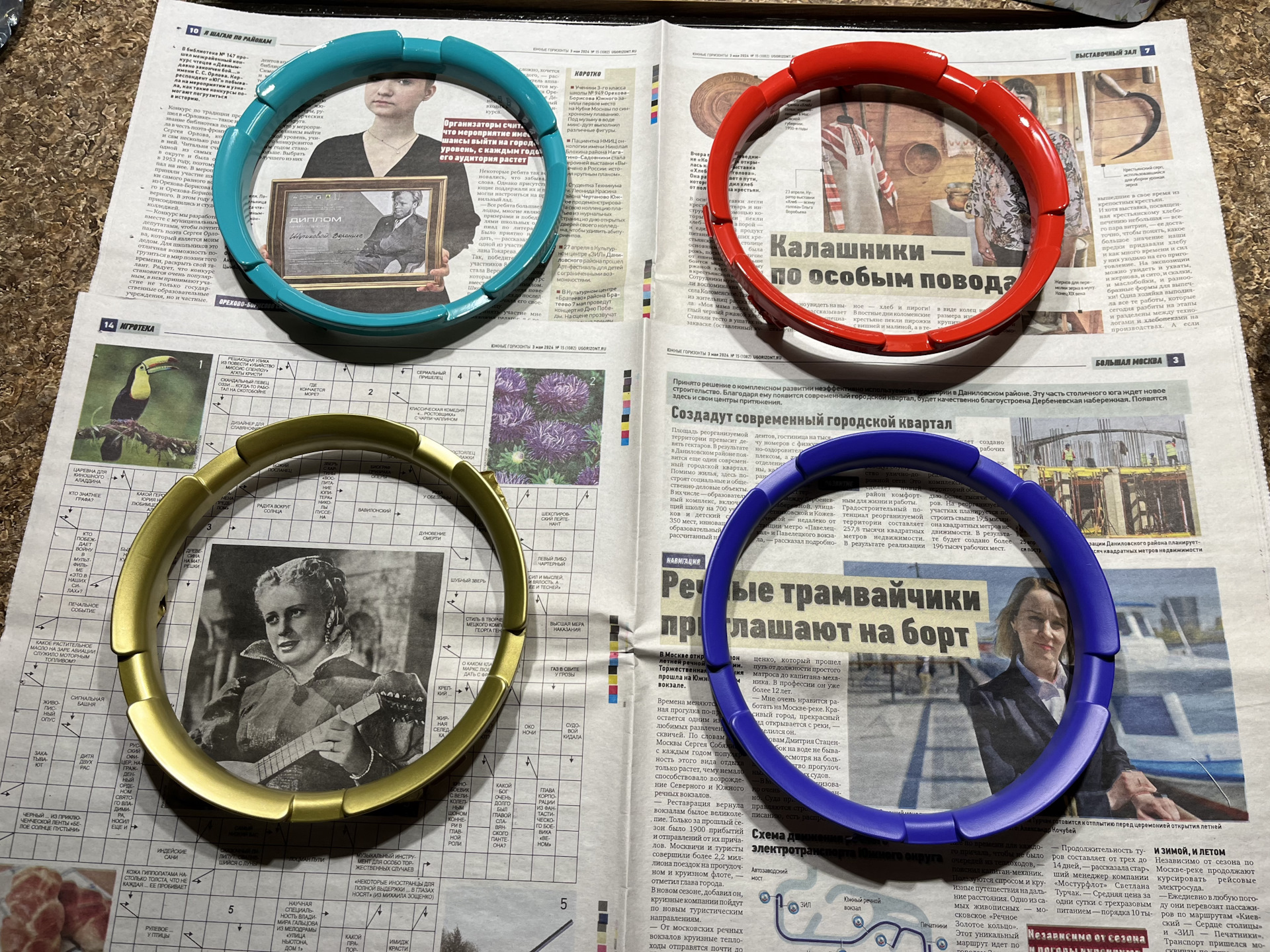

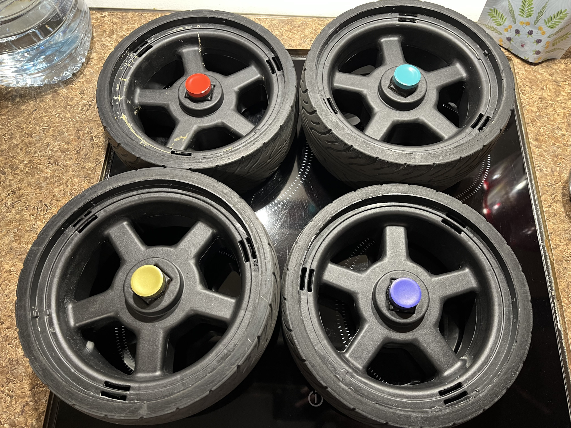

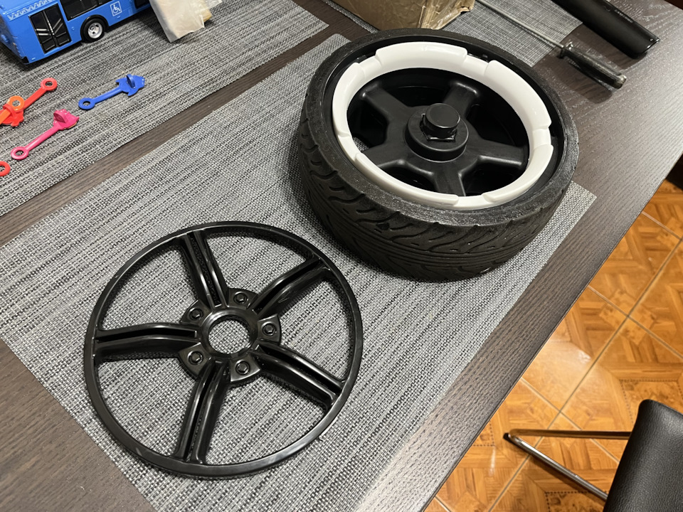

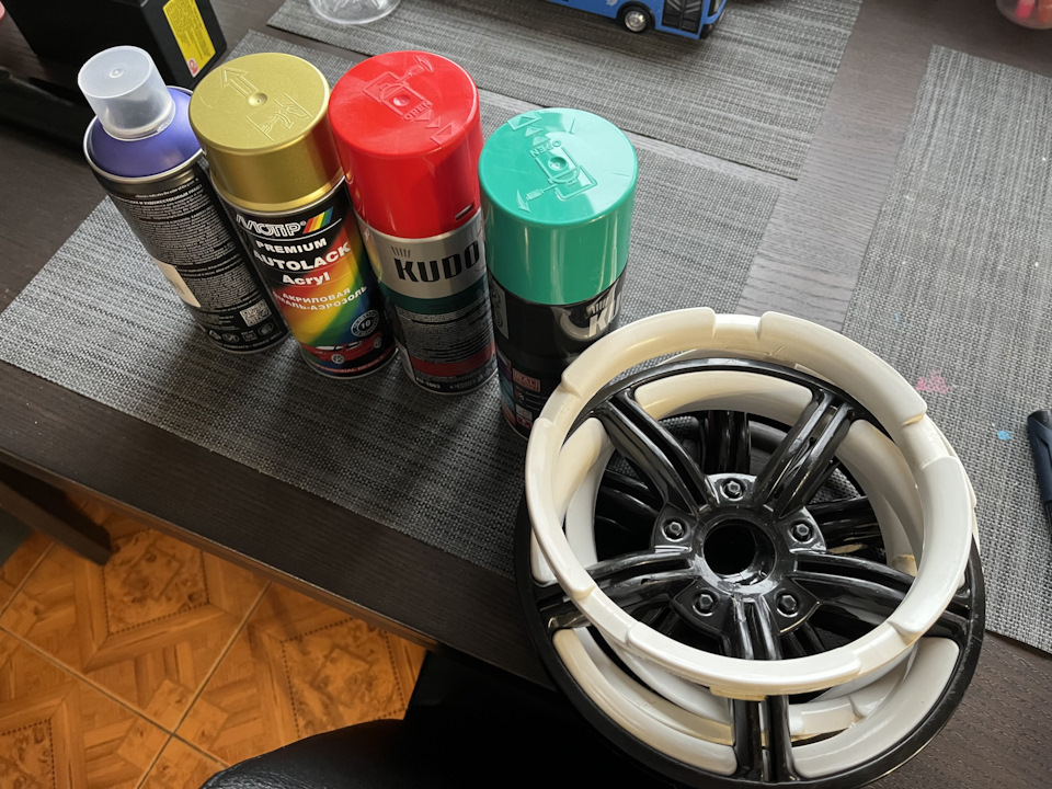

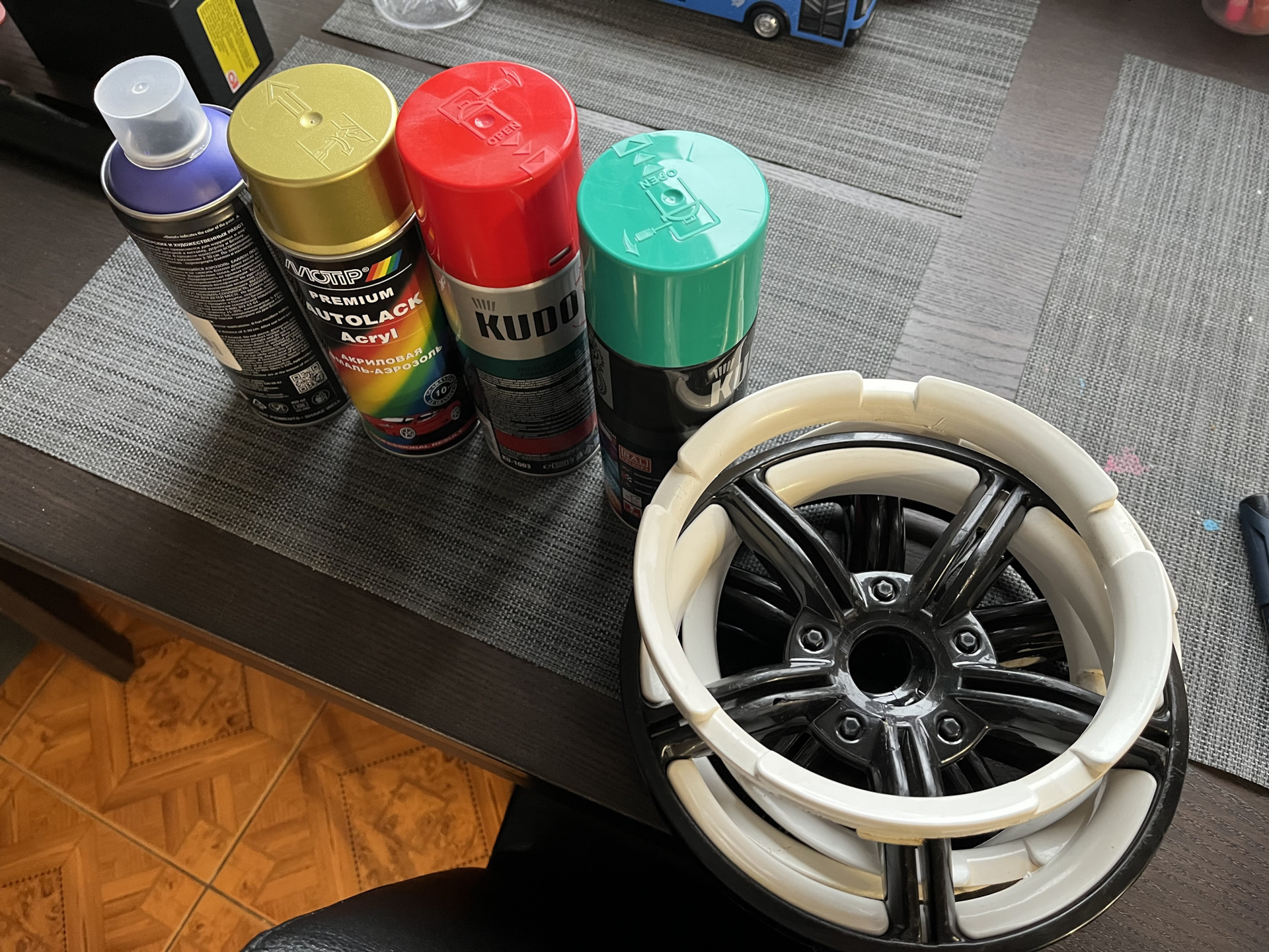

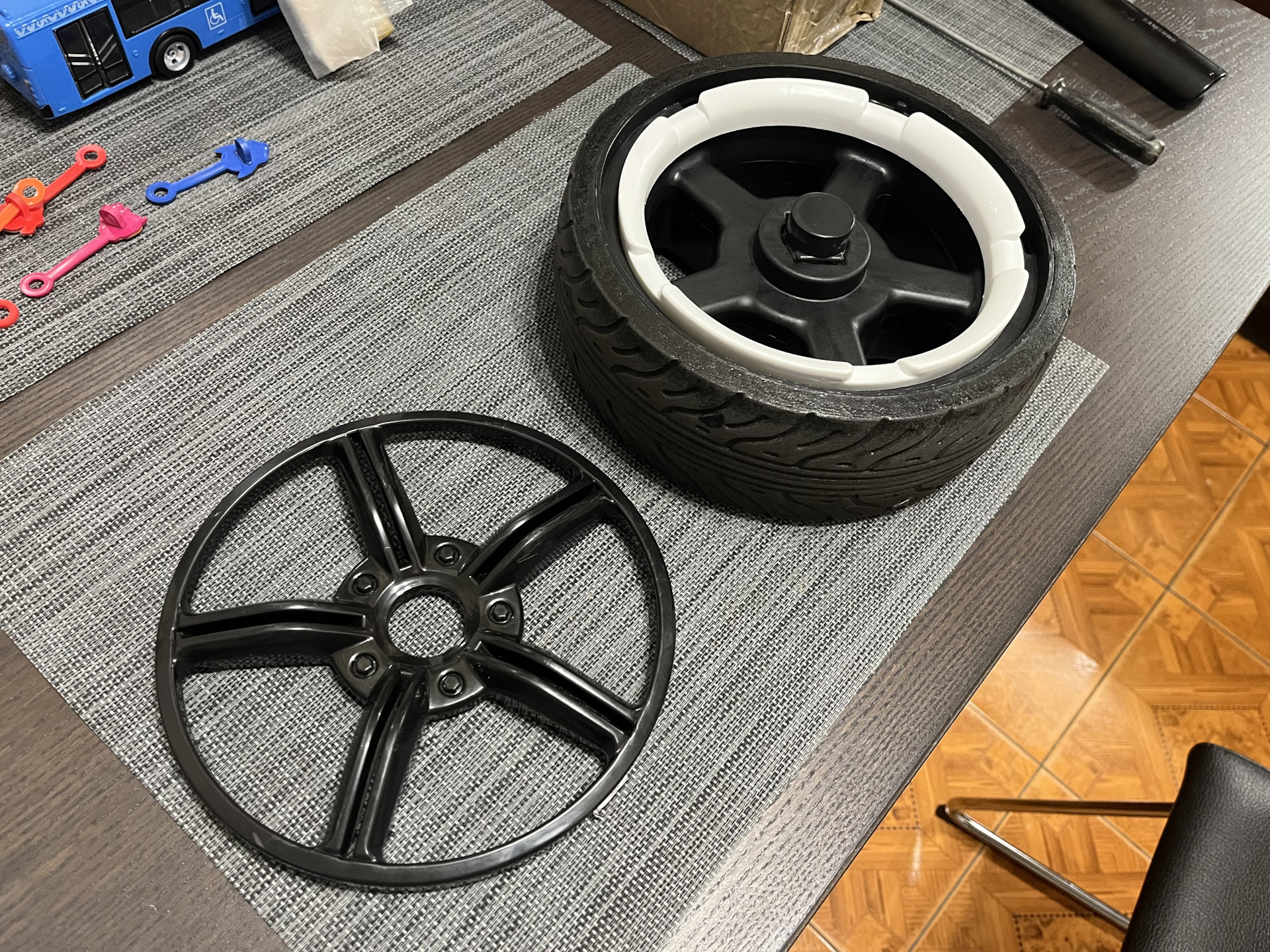

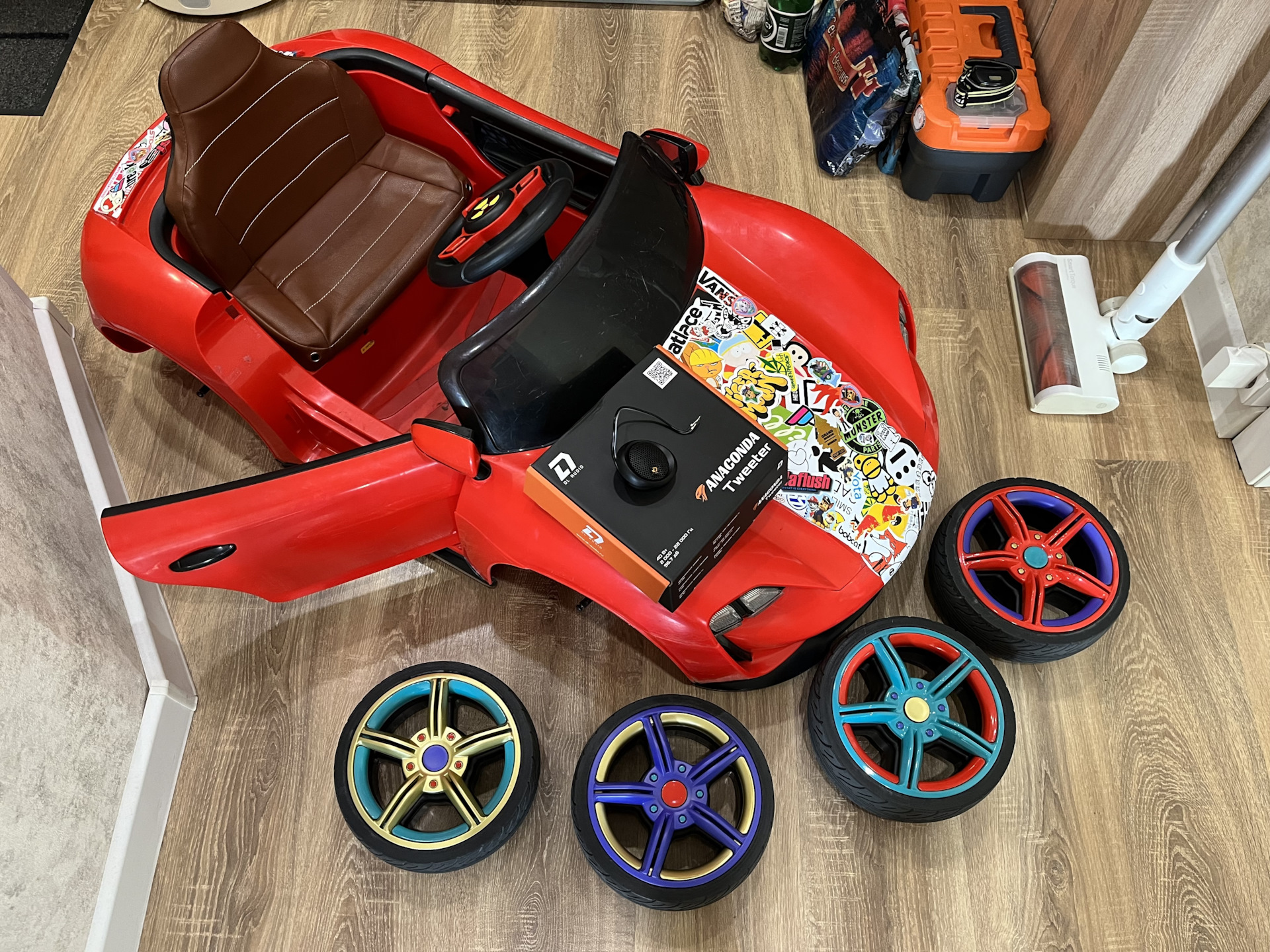

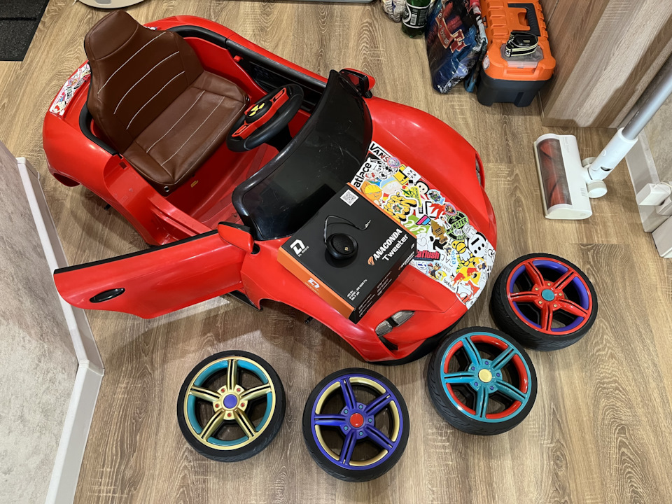

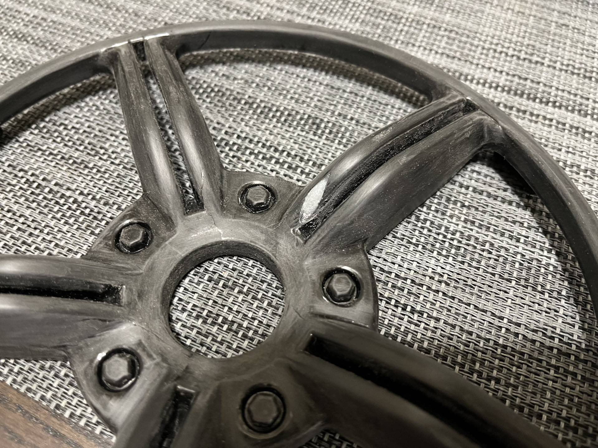

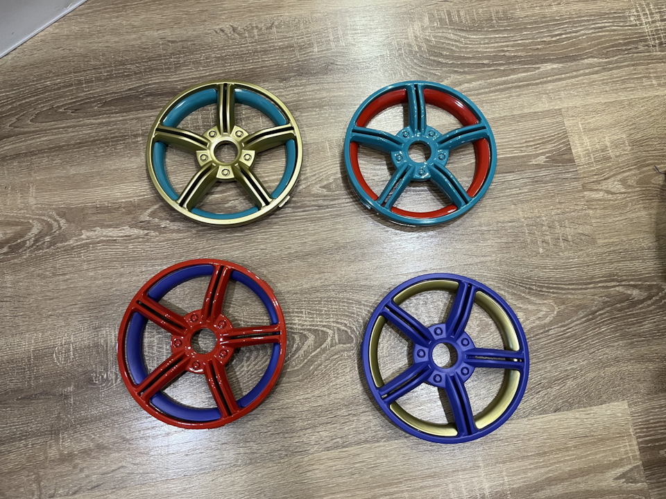

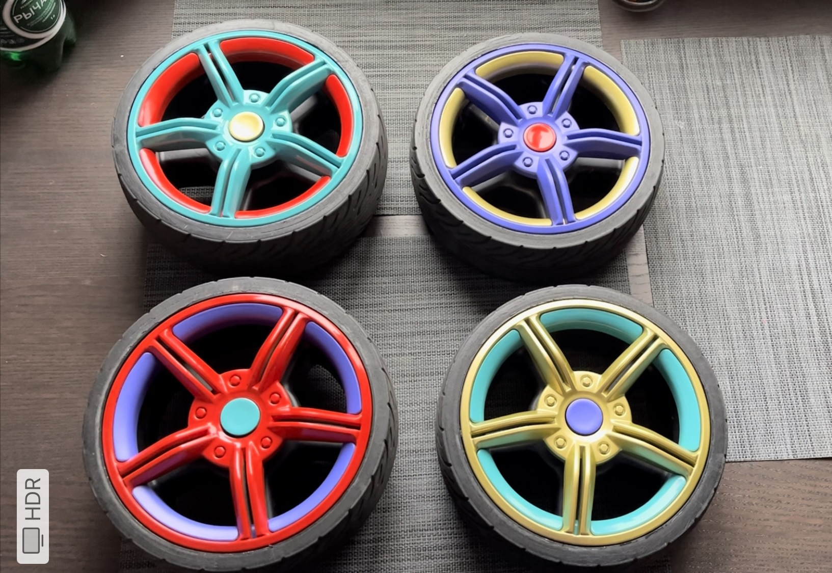

2. Отсутствующий колпак — многие могли заметить, что на одном из колес отсутствовал внешний колпак
Меня как перфекциониста это очень раздражало, но найти отдельно колпак не получалось, а напечатать на принтере со сканированием превышало стоимость машины…
В конце сезона 2024, все же получилось найти нужное колесо в сборе с колпаком
А чтобы сделать образ более ярким, решено было покрасить колпаки в разный цвет
За основу были выбраны сочетания цветов как в VW Harlekin, только заменили желтый на золотой, синий на фиолетовый
На колесе получилось разместить все 4 вида цвета — обод, колпак, ступица и гайки
Три старых колпака имели повреждения и отсутствующие элементы, поэтому восстановление и покраска пошла им на пользу
На машине смотрится очень даже хорошо — сыну понравилось

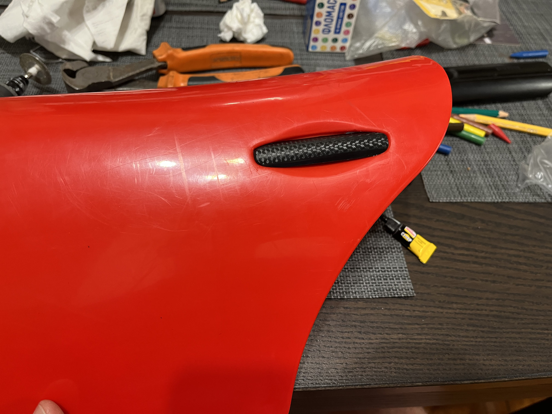

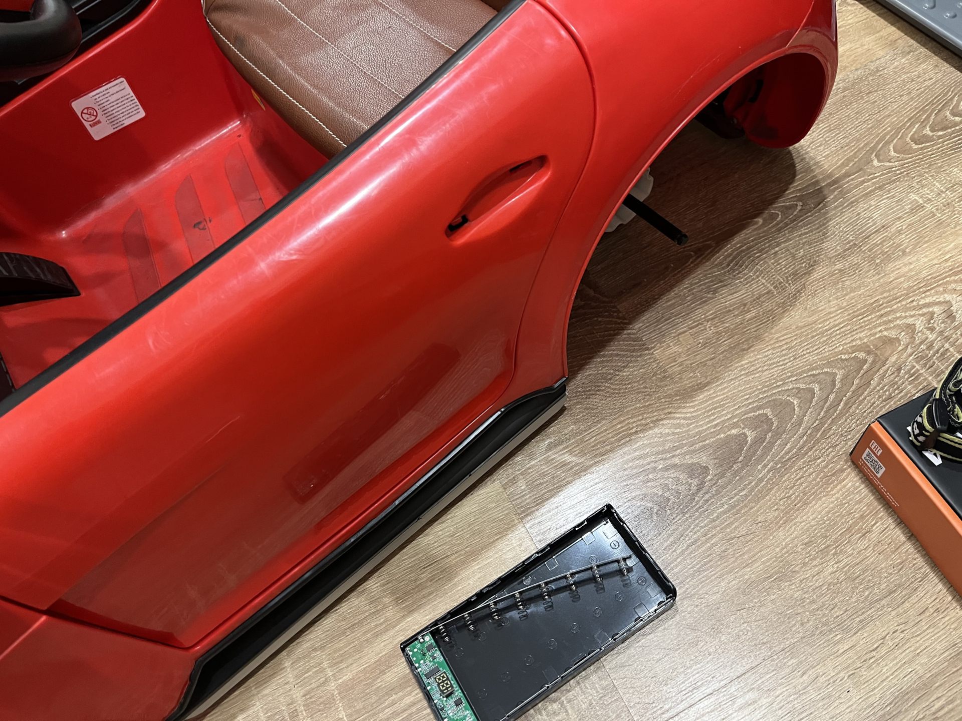

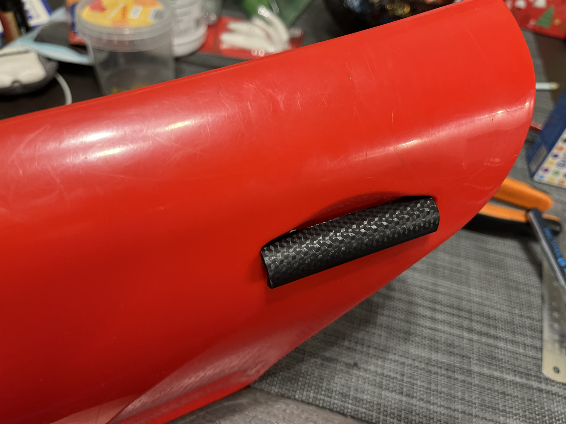

3. Ручка двери — на левой двери тоже отсутствовала и мозолила глаз, ее решено было сделать и корпуса повербанка
Грубая примерка
Подогнанная ручка, по структуре похожа на карбоновый рисунок
Хорошо смотрится, не хуже заводской
Фото

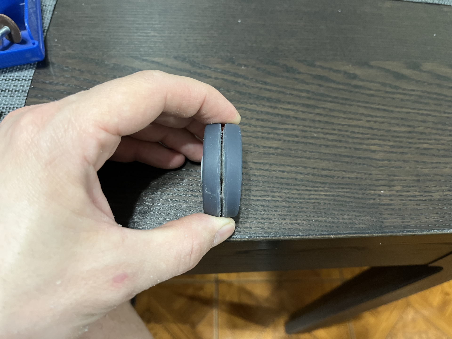

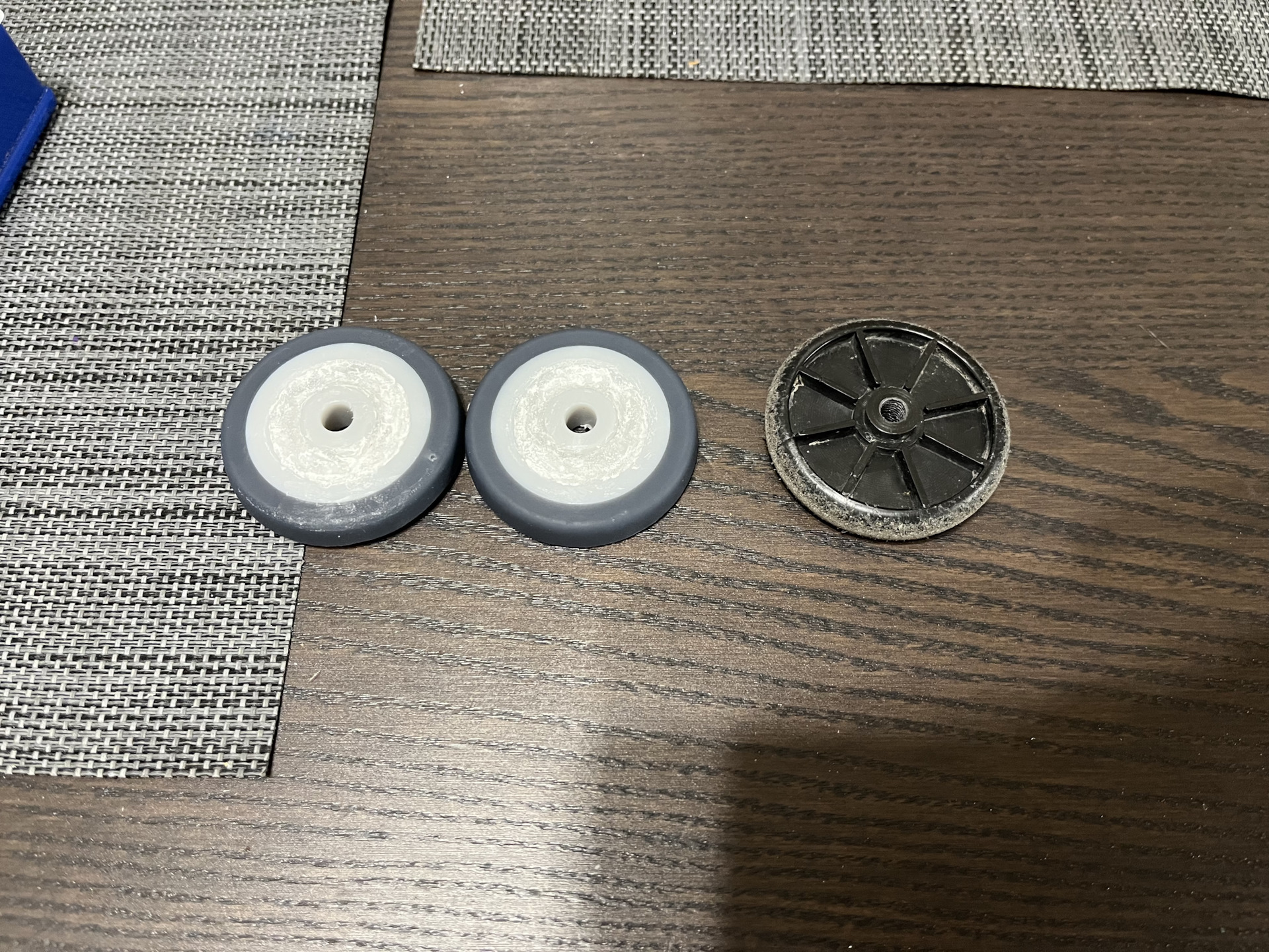

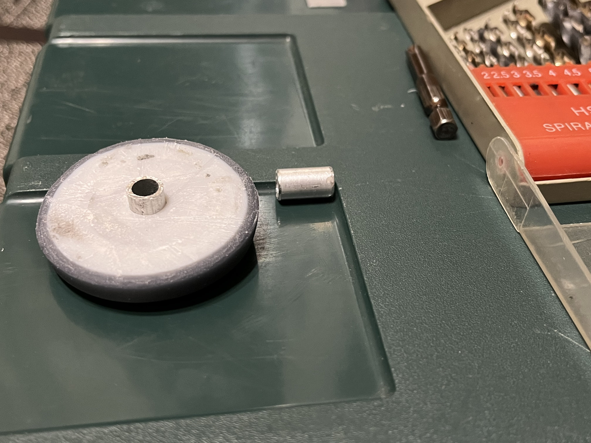

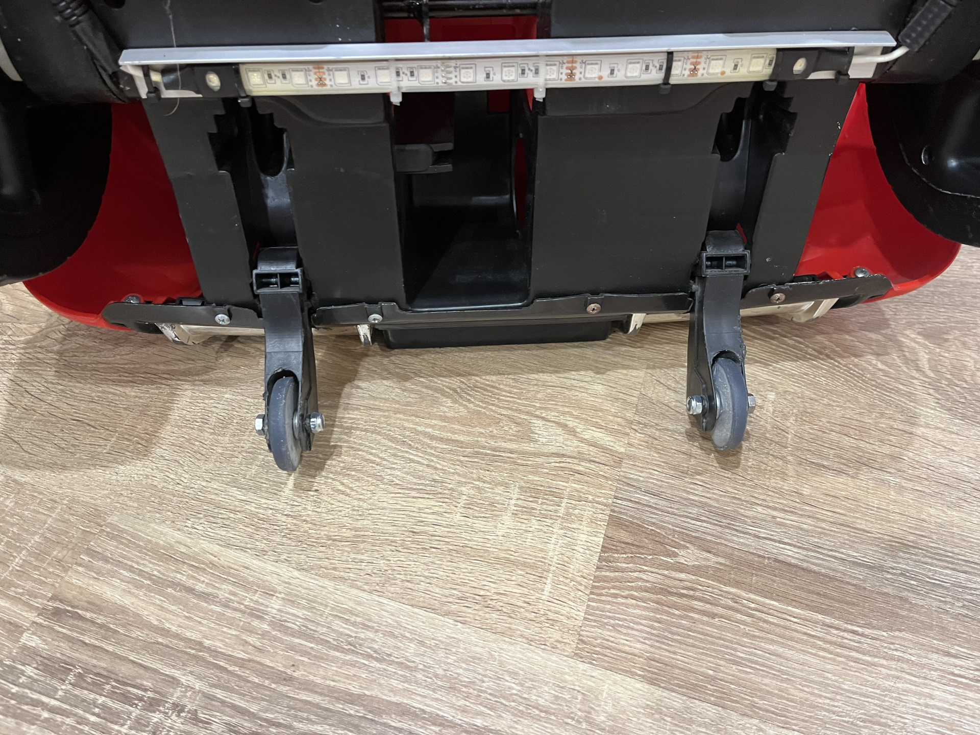

4. Транспортировочные колеса — выполнены из жесткого пластика, издали очень много шума, заменил их на прорезинненные
Их сделал из одного широкого колеса, распилив его пополам
В основание добавил металлическую трубку для повышения надежности
Теперь при транспортировки автомобиль издает значительно меньше шума и колеса не болтаются

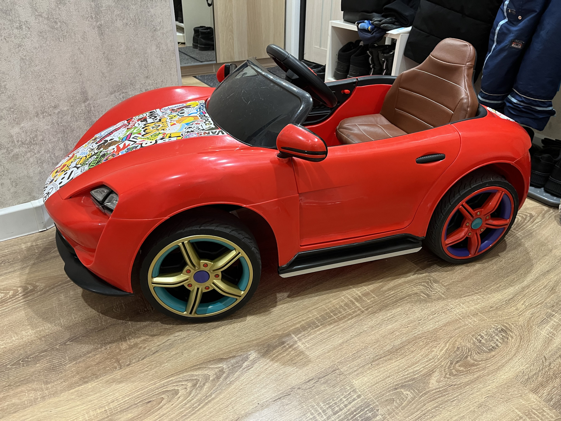

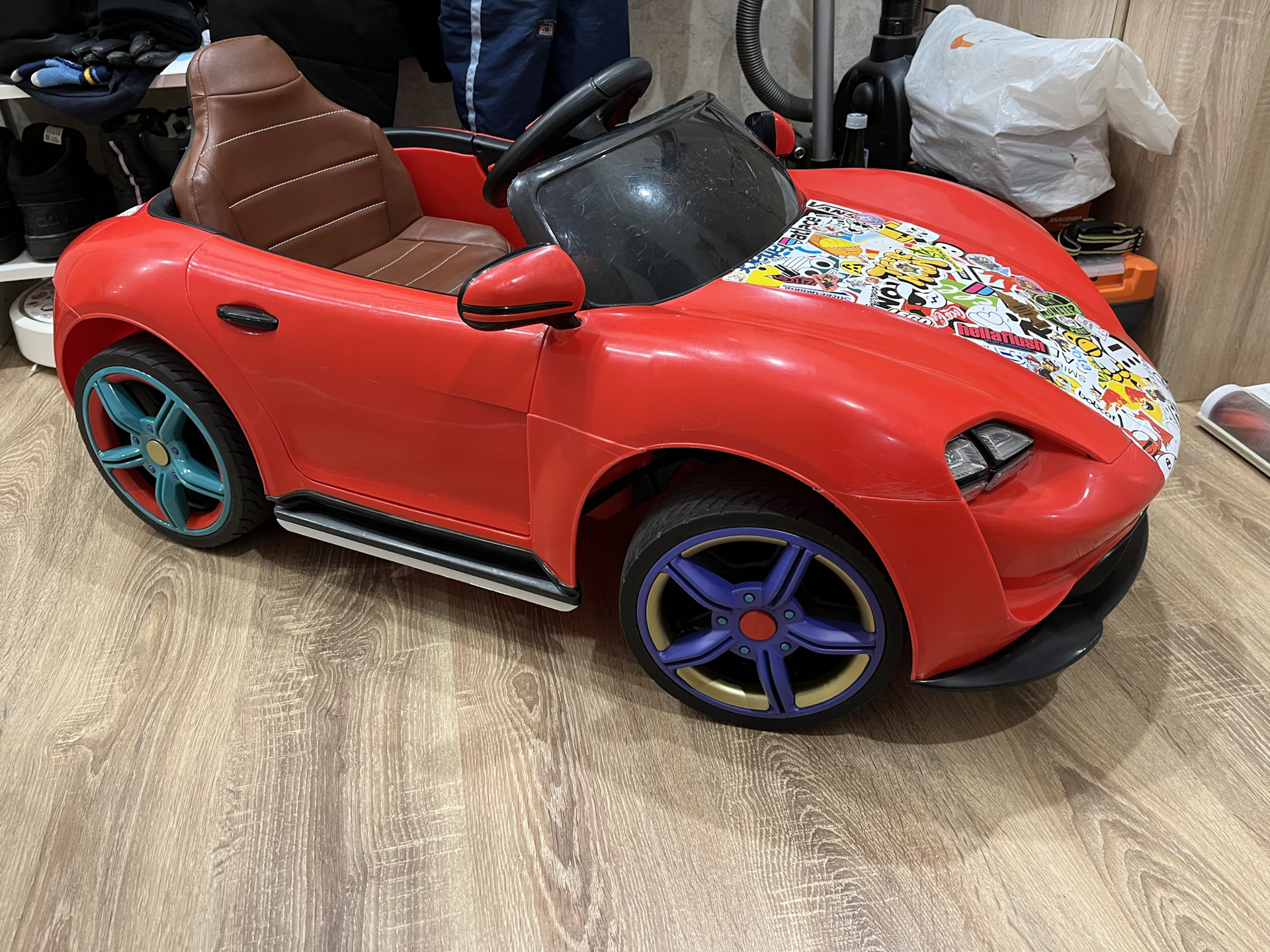

Вот так подготовили электромобиль сына
До встречи в сезоне 2025!
