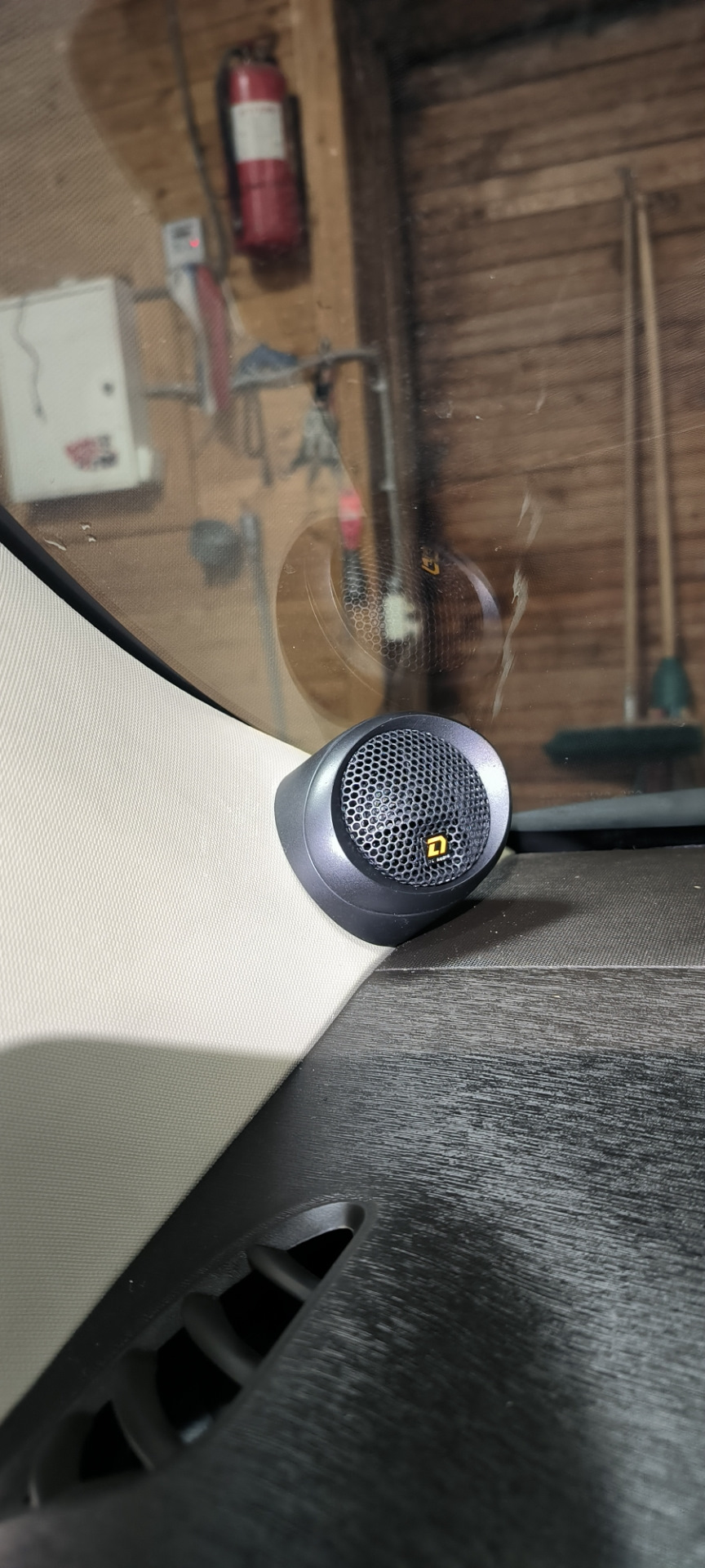

Привет народ, поставили моему другу значит в одном именитом автосалоне звука динамики Alpine SXE-17CS, да в целом они не плохи, НО Басса нет…
И это очень удручала моего друга.

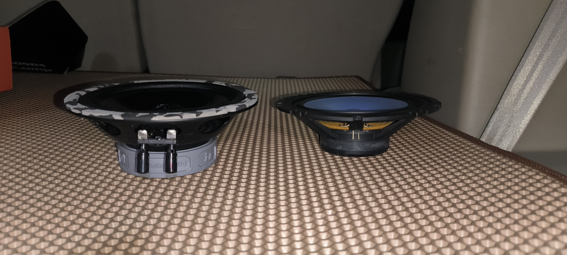

По воле случая у меня был комплект DL Audio Anaconda 165 Comp, планировалось установить его в рабочую лошадку, но что то пошло не так и они пошли в Тойоту кореша😀
Характеристики динамиков DL Audio Anaconda 165 Comp следующие:
• Размер: 165мм
• Номинальная мощность: 80 Вт
• Частотный диапазон: 58 — 22000 Гц
• Номинальное сопротивление: 4 Ом
• Средняя чувствительность: 90.7 дБ
• Диаметр звуковой катушки: 1 дюйм
Параметры Тиля — Смолла:
• Fs (частота основного резонанса динамика): 55
• Qts (полная добротность динамика): 0.7
• VAS (эквивалентный объем динамика): 12 л
Преимущества набора:
— Максимальная детализация воспроизведения исходного звукового тракта за счет применения сложносоставного диффузора из шубированной целлюлозы;
— Мультижанровая АЧХ благодаря использованию тканевого подвеса и звуковой катушки с увеличенной высотой намотки;
— Шелковый твитер купольного типа с широкой диаграммой направленности звучания;
— Вариативный набор «чашек» для твитеров в комплекте для удобства инсталляции;
— Зажимные терминалы.
В общем отличный набор акустику!

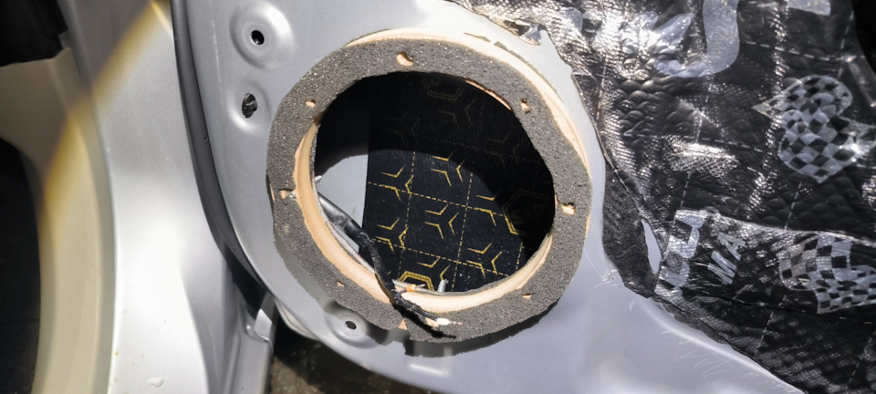

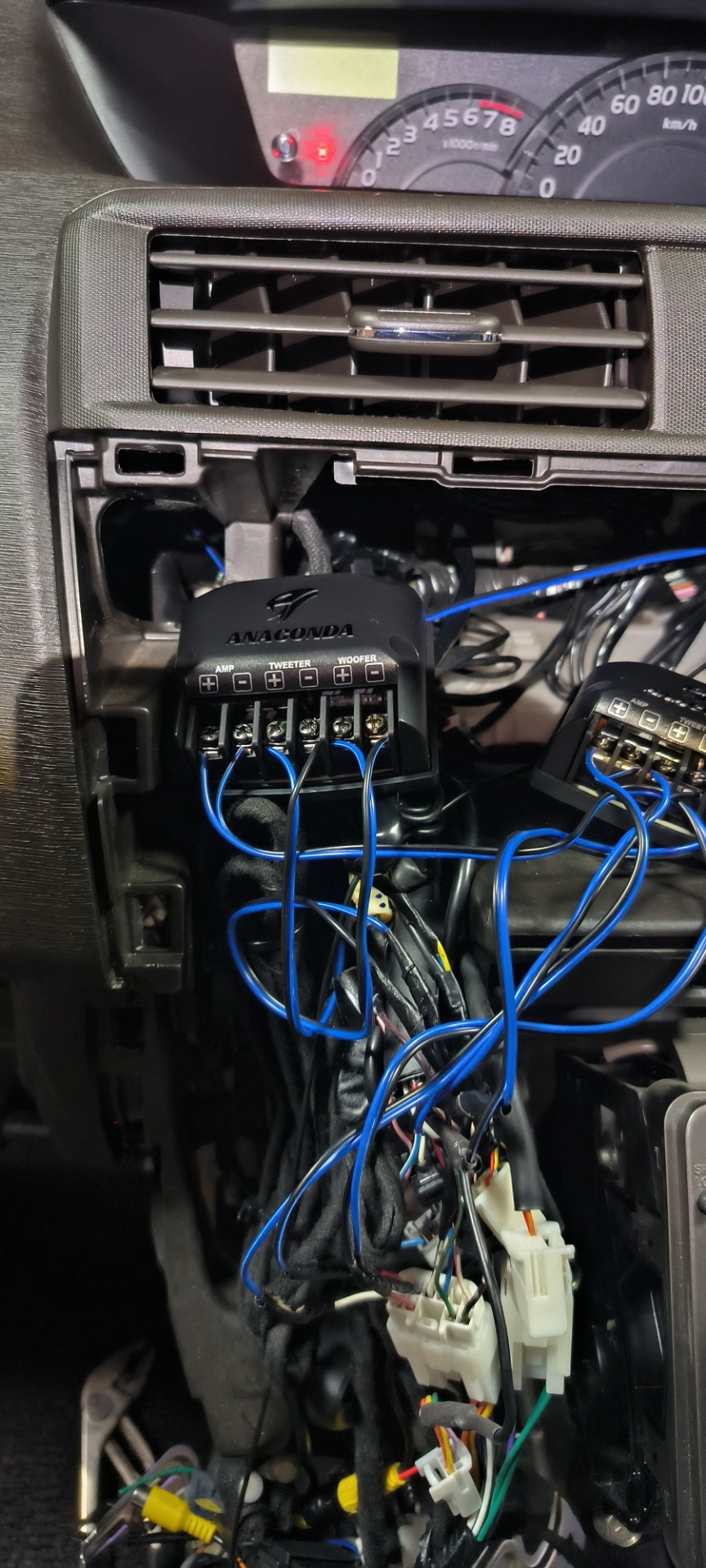

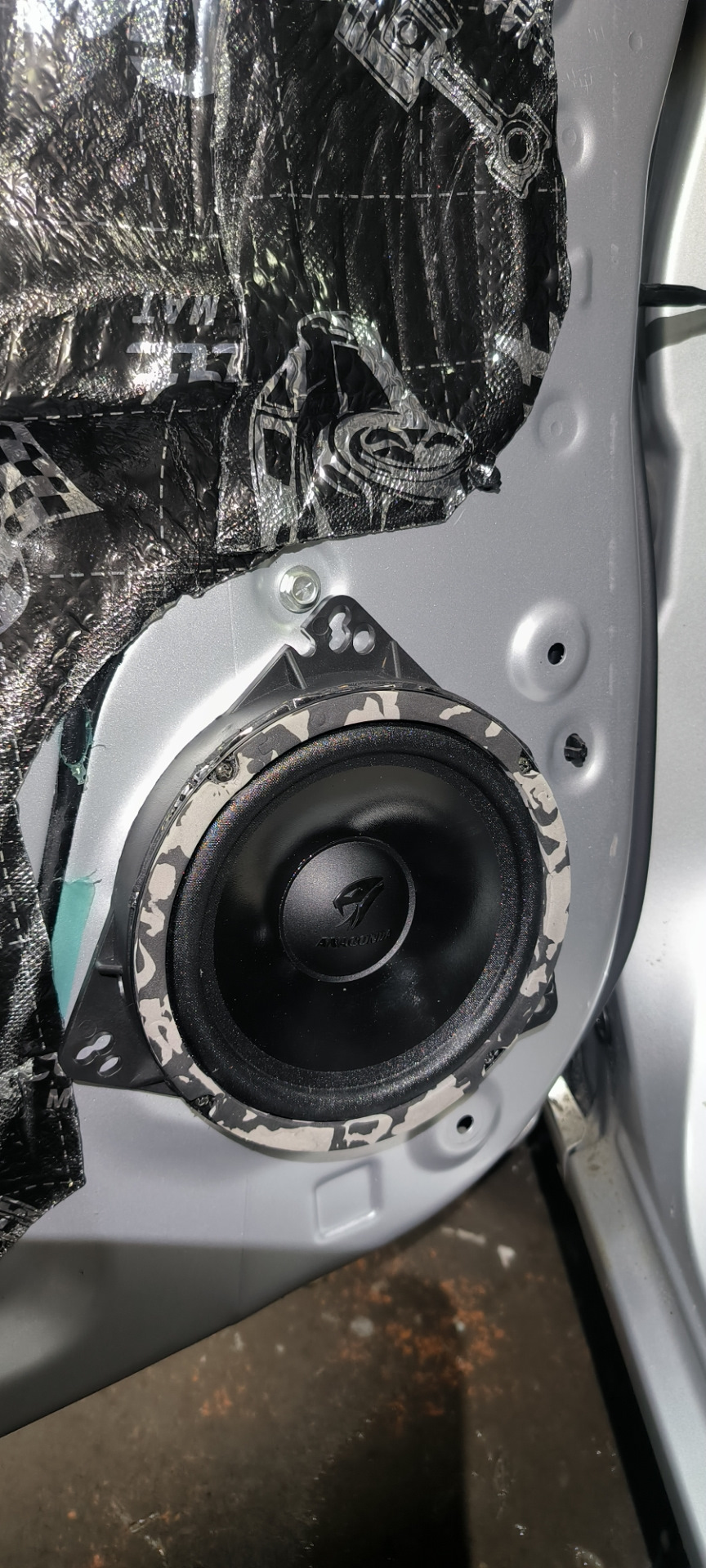

Погнали к установке!
Можно посмотреть процесс на видео.
От себя добавлю: звук разительно поменялся, стал более насыщенный🎷, появился басс🥁, в общем надо разработать и будет бомба!
