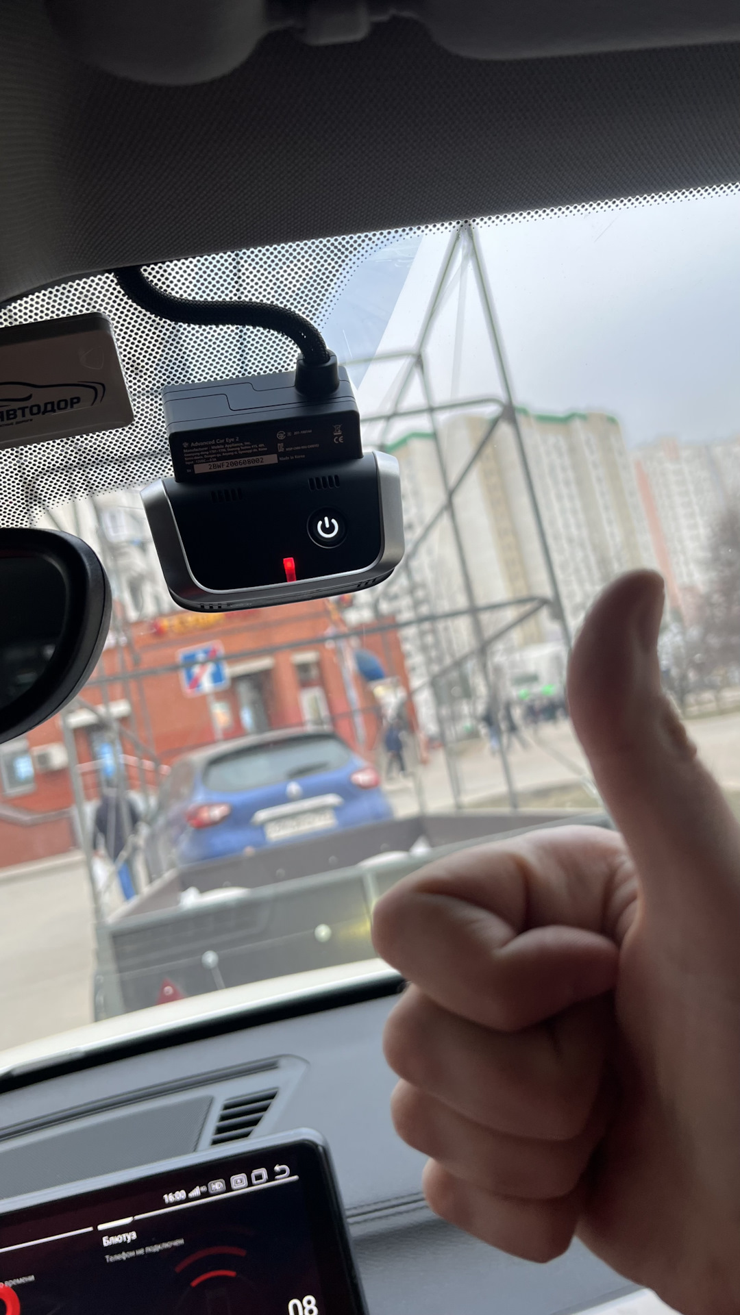

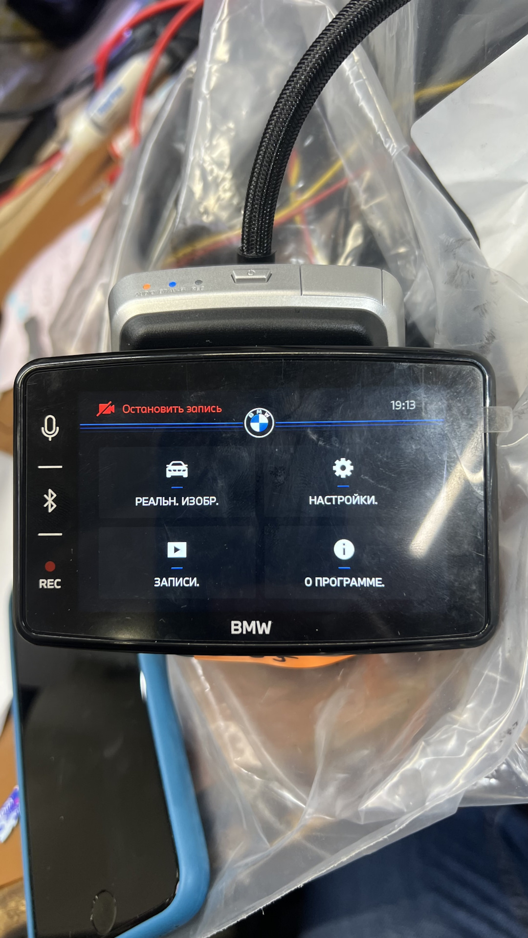

Что же видит новый пользователь: Регистратор не имеет экрана. С внешней стороны пару лампочек, которые не понятно как работают, вроде что-то светиться, нагревается. Значит работает? Не совсем. Давайте разбираться вместе.

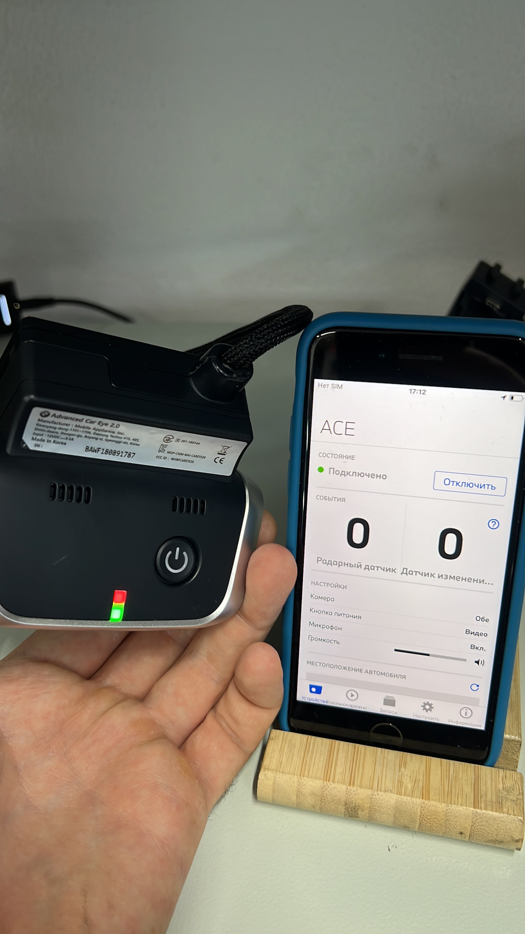

Для начала определим условия нормальной работы и признаки исправного регистратора без подключения к телефону:
1. Двигатель запущен
2. SD карта установлена в слот на передней камере. Регистратор требователен к качеству карты памяти. Micro SD должна быть класса U1, а лучше U3 32-64гб. Без проблем работают Samsung EVO. Kingston почему-то глючит. Карта памяти должна быть чистая, отформатирована в FAT32 16kb. Не покупайте карты памяти на маркетплейсах, там много подделок.
3. Горит красный индикатор в нижней части корпуса. Это значит включен микрофон
4. При нажатии на боковую кнопку микрофона индикатор гаснет. При повторном нажатии — загорается
5. При каждом включении или выключении зажигания что-то говорит (опция может быть выключена в настройках)
6. При выключении зажигания через 3 минуты камера переходит в режим парковки и засыпает. Тут обращу ваше внимание на то, что камера не перейдет в режим парковки, если вы будете находится внутри машины или рядом с ней спереди или сзади и если в это время приложение телефона будет подключено к регистратору (сверху красного индикатора будет гореть зеленый).

Если у вас получилось, поздравляю! Ваш регистратор исправен и работает. Рекомендую через несколько дней проверить видеозаписи на предмет артефактов, полос и зависаний.

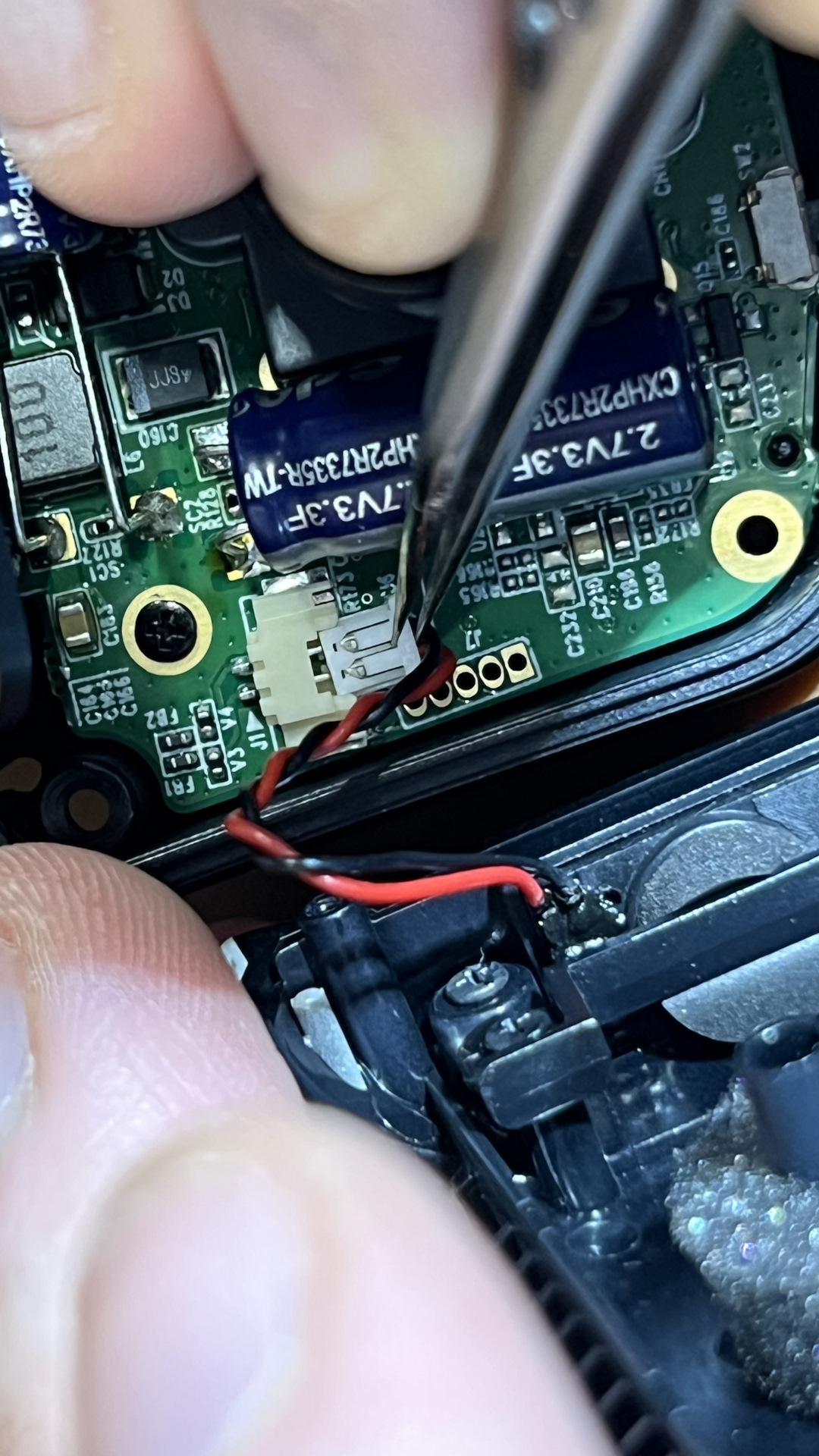

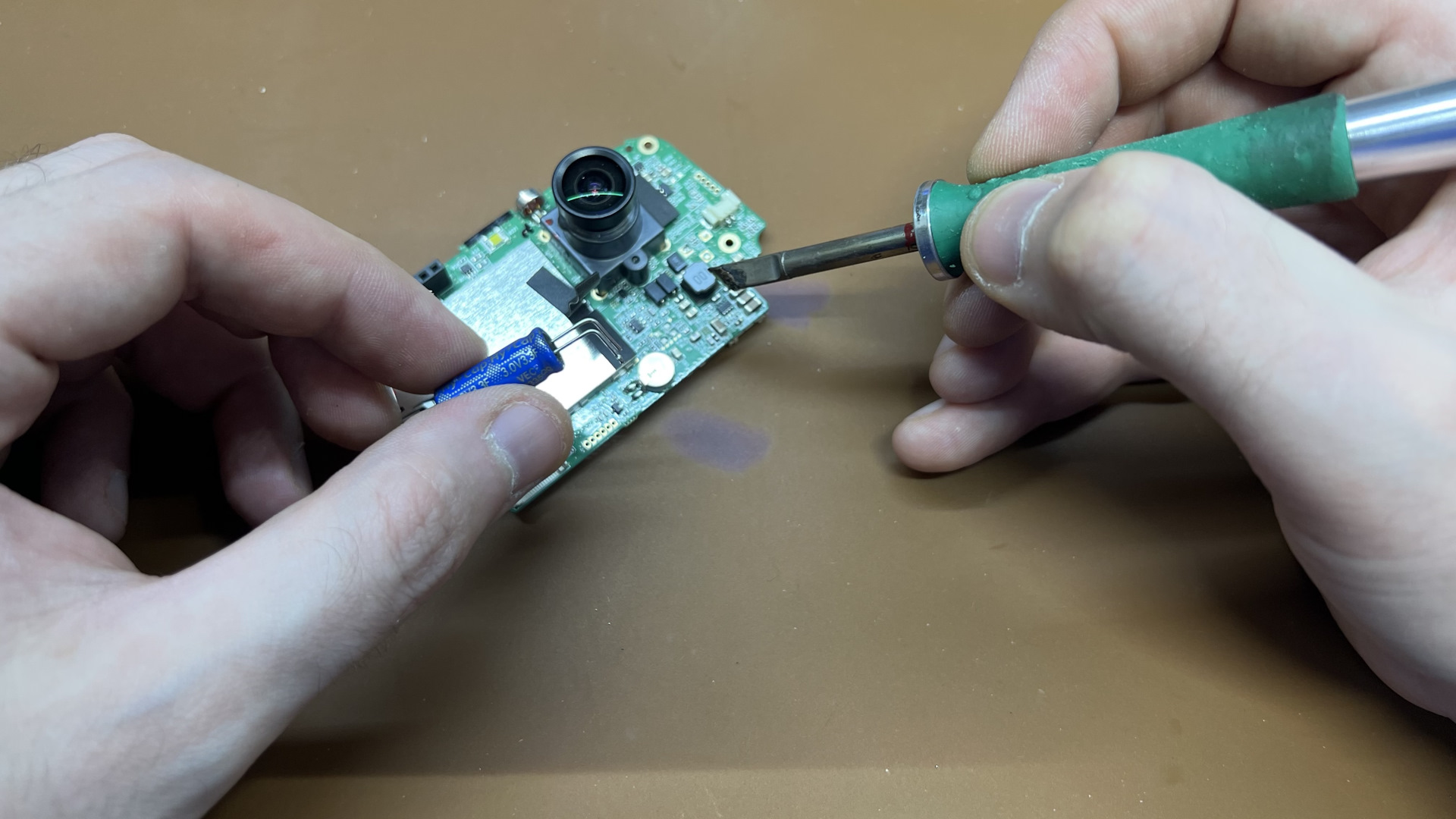

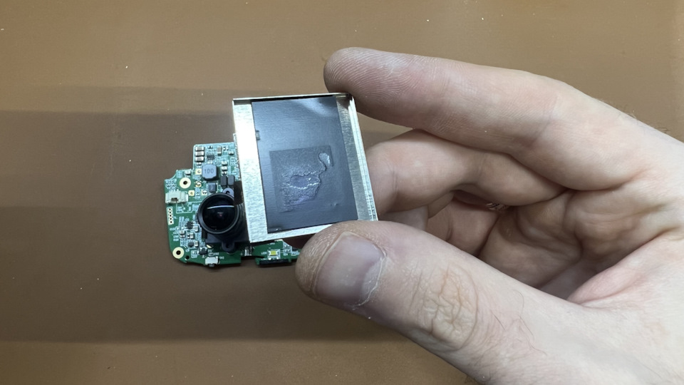

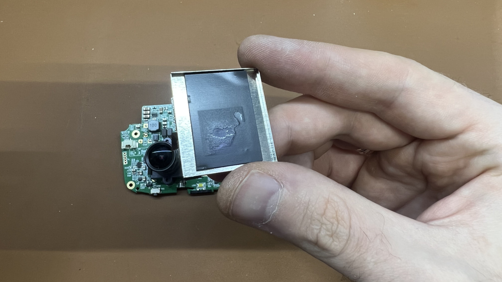

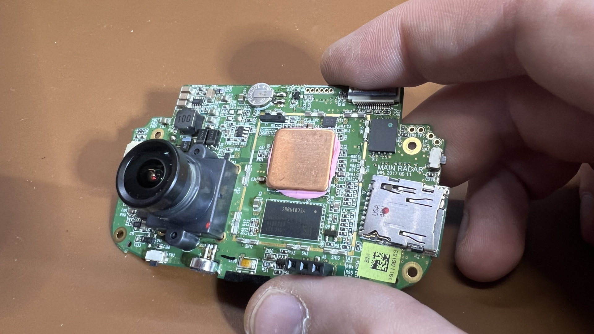

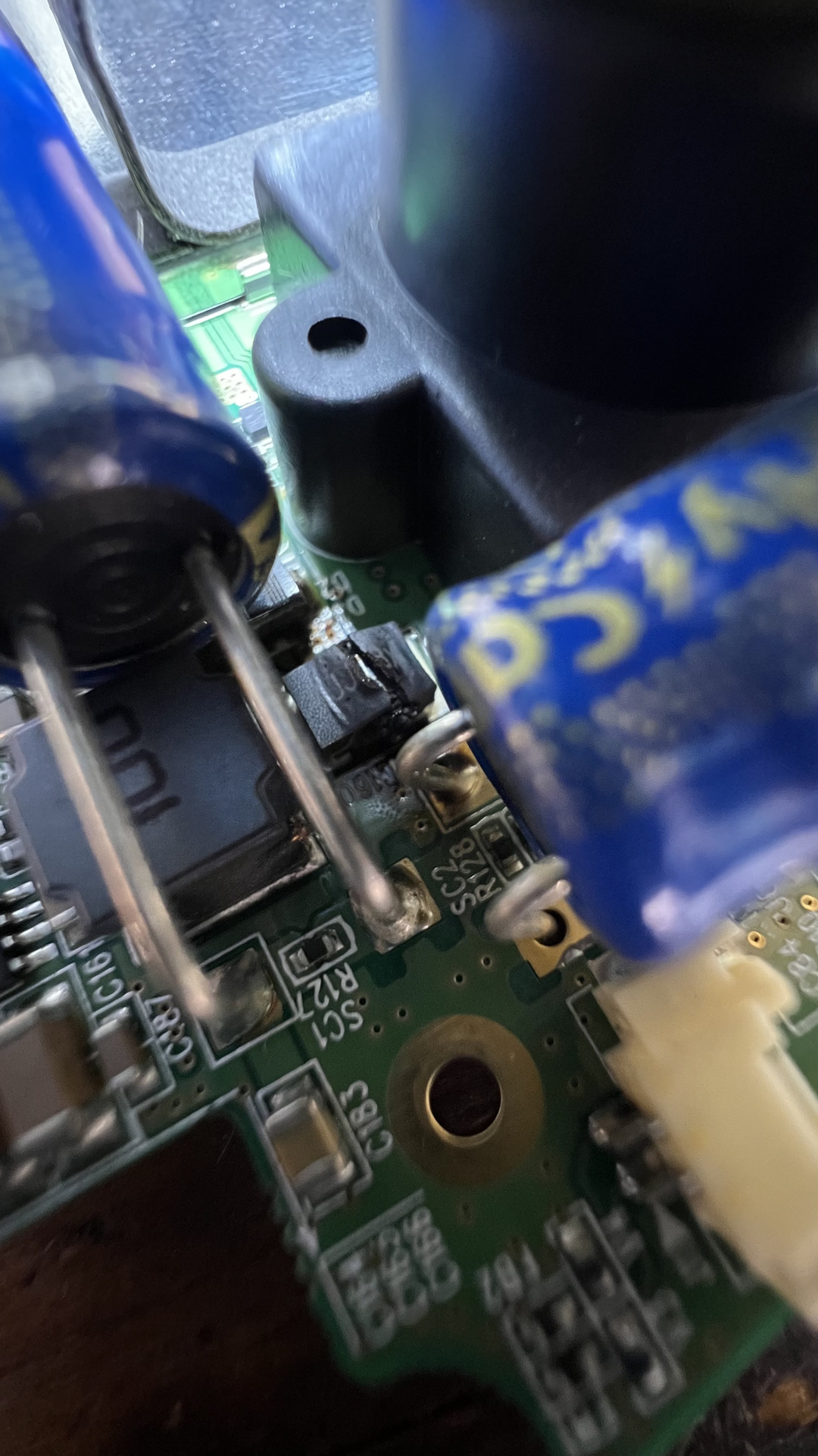

Почему этот регистратор так ломается?
Камера выходит из строя примерно через 3-5 лет после установки. Инженеры BMW сделали хорошее устройство. Сложное и надежное в плане электроники. Но кто решил использовать дешевую силиконовую прокладку для отвода тепла — мы вряд ли узнаем. Эта прокладка и является началом конца. Высыхает через 2 года, отслаивается от горячего процессора и перестаёт выполнять свою функцию. "Умирать" регистратор начинает постепенно из за перегрева. То работает, то не работает. То раздаёт WiFi то нет. Если владелец не замечает проблему — через какое-то время видит ошибку "Энергоменеджмент. Расход энергии во время стоянки повышен"

3. Не разбирайте устройство самостоятельно. В элементах питания достаточно долго остаётся заряд энергии. При неаккуратном движении шлейфа или отвертки очень легко сжечь процессор устройства и повредить крепления корпуса. Это дополнительные расходы на детали при ремонте.
4. Не отдавайте камеру на ремонт в ближайший сервис, где не знакомы со спецификой электроники BMW. В лучшем случае потеряете время. Часто получаю камеры со следами неаккуратного вскрытия. Неудачных попыток ремонта, которые могут привести к описанным выше проблемам.
5. Не меняйте конденсаторы. Еще один совет из интернета, который кстати не такой уж и плохой. Он подходит только к исправным камерам, где ресурс конденсаторов закончился и камера полностью работает, но перезагружается. Если горит только белый индикатор на кнопке включения — менять конденсаторы бесполезно.

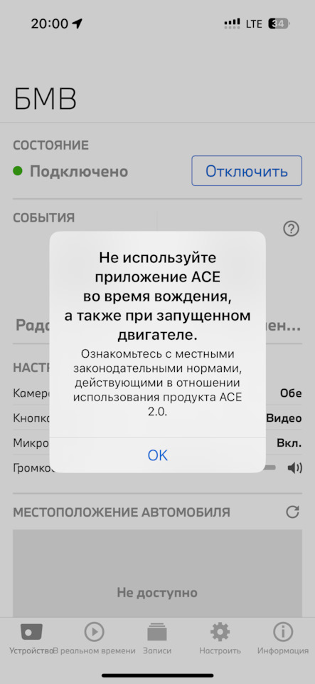

Почему он пишет что нельзя использовать при включенном двигателе? Наоборот же по идее должно быть или я не понимаю чего?
Заранее спасибо за разъяснения)
Потому что использовать приложение (сидеть в телефоне) во время движения не безопасно)

Здравствуйте. Камера выходит из строя через 3-5 лет работы из за износа охлаждающего элемента. Возможно у вашей камеры пришел срок… Могу отремонтировать, улучшить охлаждение и прошить специальную прошивку. Будет работать стабильно и долго.

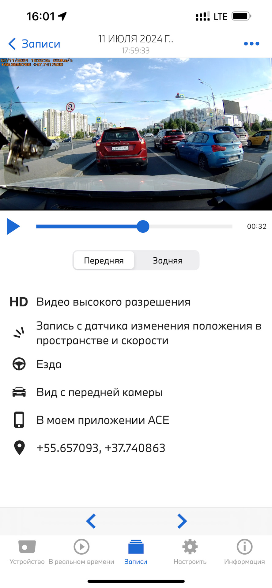

Подключил, работает, но периодически (1 раз в 3-5 минут) издает сигнал на ходу. В чем причина?
Скорее всего вы слышите 3 коротких сигнала. Это означает срабатывание датчика изменения положения. Ямы, лежачие полицейские, резкие маневры, торможение, ускорение.
При срабатывании датчика — происходит запись на карту памяти. Можно убавить/выключить громкость в настройках или понизить чувствительность.

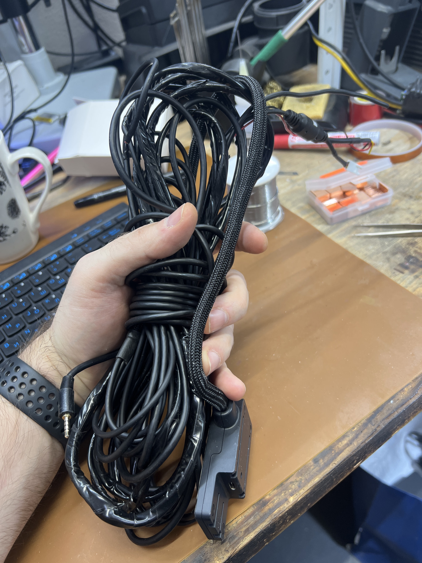

Здравствуйте. Подскажите как подключить на столе для проверки. Без машины.
Здравствуйте. Запустить переднюю камеру возможно только с проводкой. Других способов подключения в обход нет
Она в наличии
Тогда нужно подать питание и камера включится. Черный провод — минус. Желтый и красный — два плюса
Спасибо. Жёлтый и красный между собой и на 5v я правильно понял?
Бортовая сеть авто 12.8v. Такое напряжение и подавайте

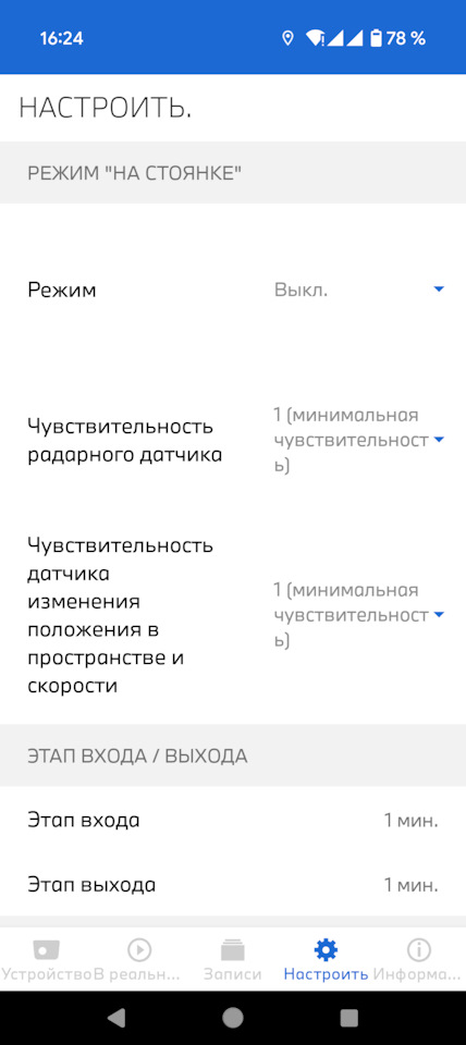

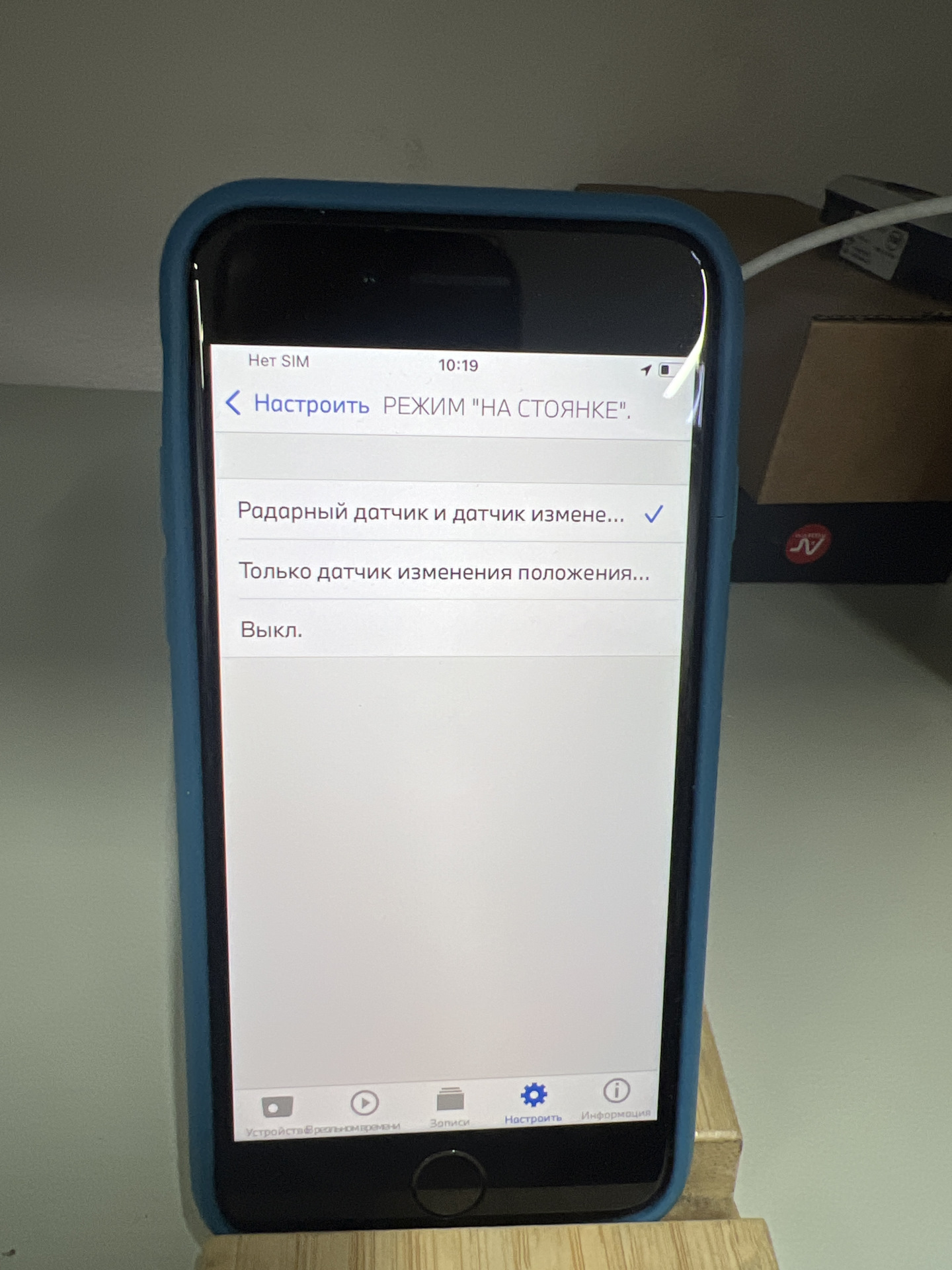

Пару дней назад обратился клиент, с такой же как у вас проблемой. Регистратор починили, всё отлично снимает, WiFi работает, приложение подключается. Но во время парковки не засыпает.
Оказалось, нужно было включить режим парковки в настройках. Человек его выключил, как получил камеру. Переживал, что будет на стоянке разряжать аккумулятор.
Включили режим парковки. При выключении зажигания регистратор говорит «Запись закончена. Режим парковки» и спокойно засыпает через 3 минуты.
Возможно, вам это поможет 🙂
Спасибо, я как раз отключил это в настройках, думал он будет постоянно работать.
GlebMarkovich

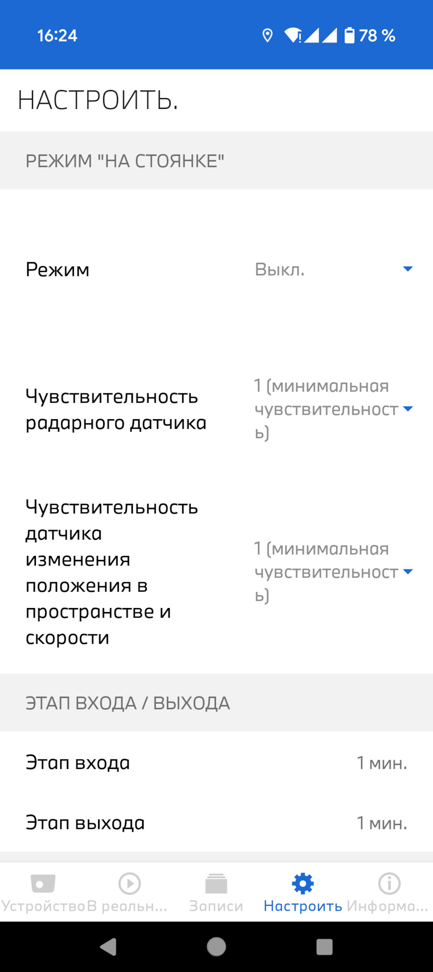

Такие настройки установлены.
То есть по факту наоборот должен быть включен режим стоянки, чтобы аккум не высаживать? И если его выключить, получается засыпать не будет?🥲🫠

ради интереса, симптомы были такие:
1. перегрев устройства и отсутствие записи (причем я его не ощупывал и не знал, что она перестала записывать)
2. высадка аккумулятора
Ремонт помог, Глеб молодец 👍
