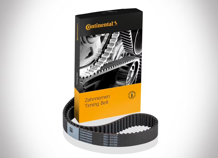

Проблема разрушающихся зубчатых ремней привела к ответной реакции со стороны производителей автокомпонентов. Так, компания Continental разработала улучшенный зубчатый ремень для двигателей Stellantis, который обладает повышенной устойчивостью к маслу и имеет специальное маслостойкое покрытие.
Этот ремень предназначен для замены оригинального на моторах Stellantis, выпущенных с 2013 года.
