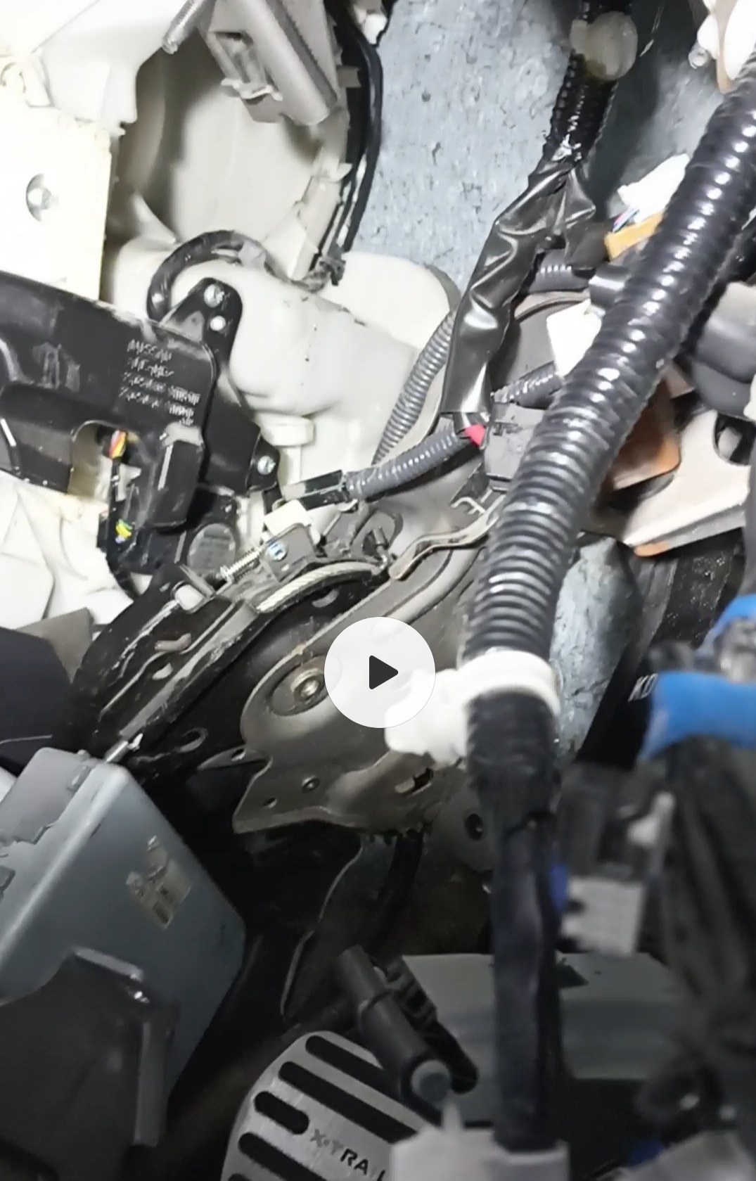

Чёрный мотор печки новый.
Чтобы поменять моторчик печки.Что с левым рулём, что с правым рулём. Надо в данных автомобилях снимать пластик с рулевой колонки. Руль прокручивать, два винтика. Проводку с рулевой колону всю отключать. Так как надо опускать на пол рулевую колонку, и ножной ручник. Чтобы достать моторчик.
