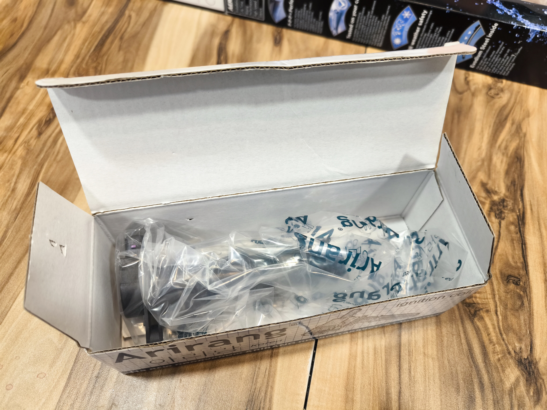

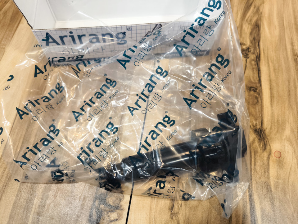

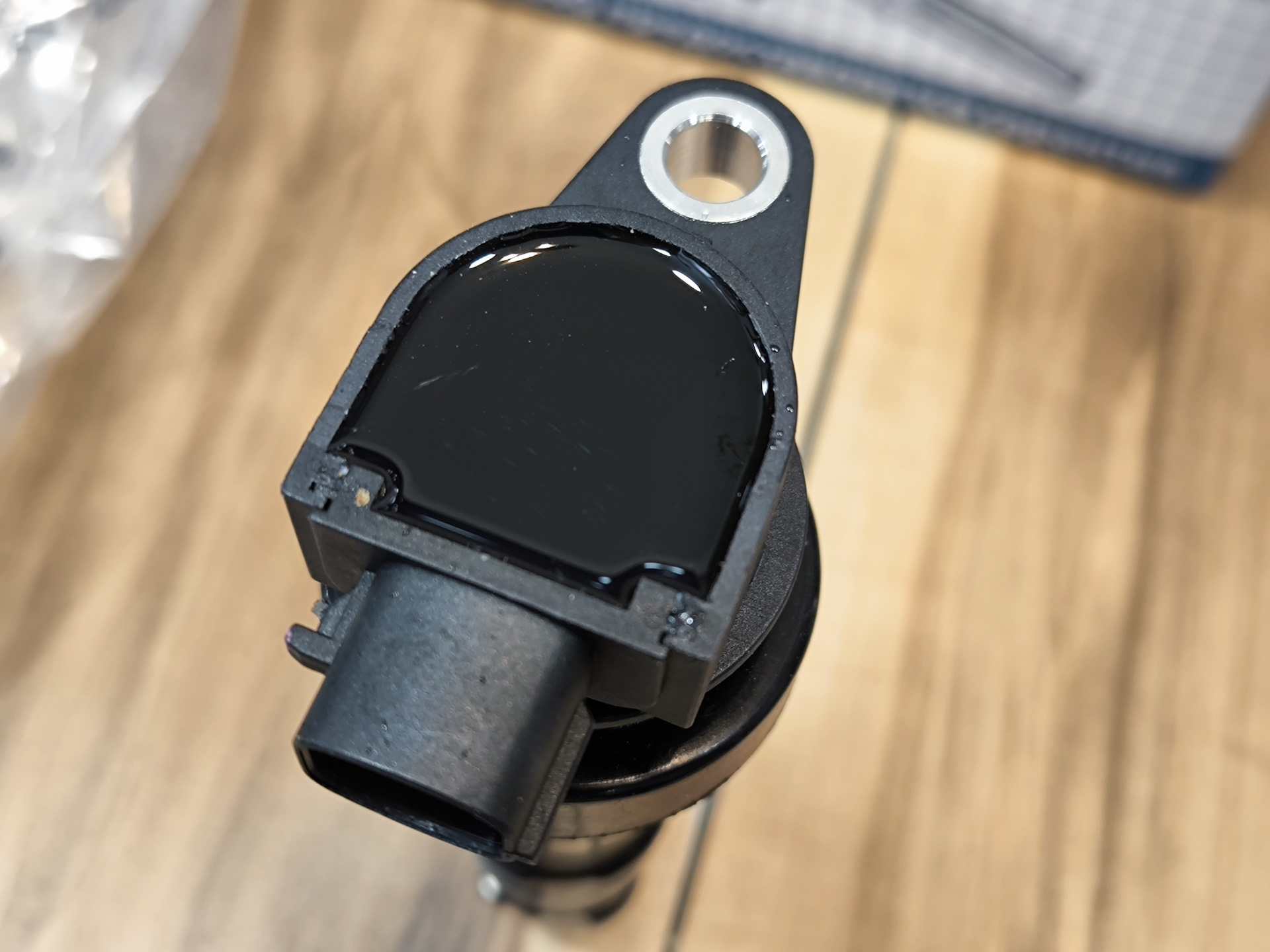

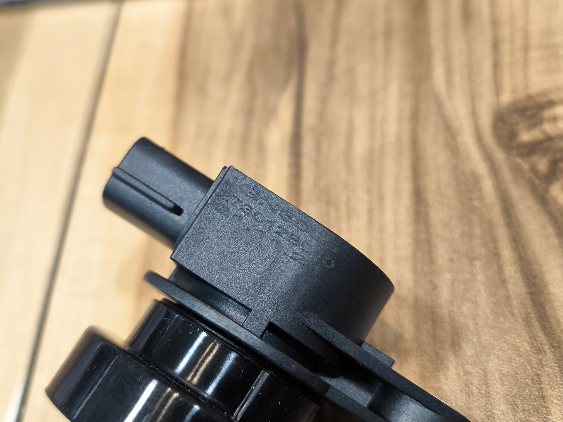

И вот купил катушку в запас в багажник ARIRANG IGN3005 — 950р.
На следующей день сдохла катушка 1го цилиндра. Как сказал друг, тачка почувствовала новые запчасти))
Поставил пока ARIRANG IGN3005, потом куплю оригинал. А эту в багажник верну. Неделю катаюсь в морозы -5 — 15, все хорошо.

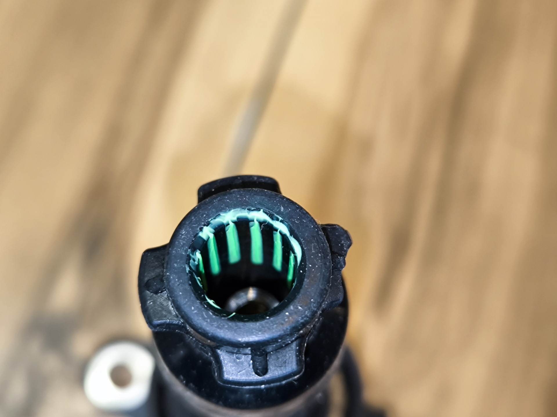

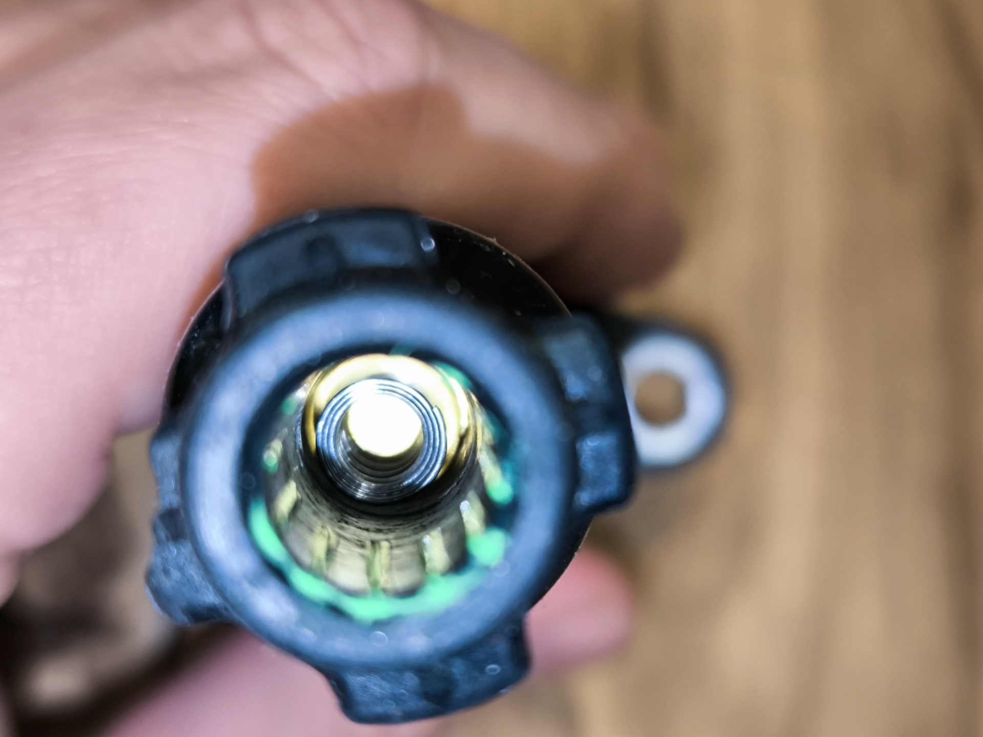

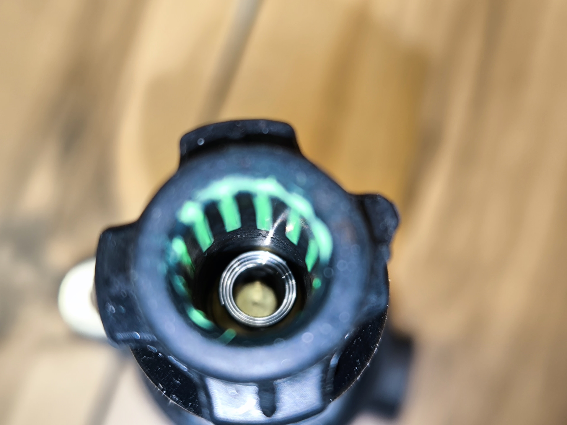

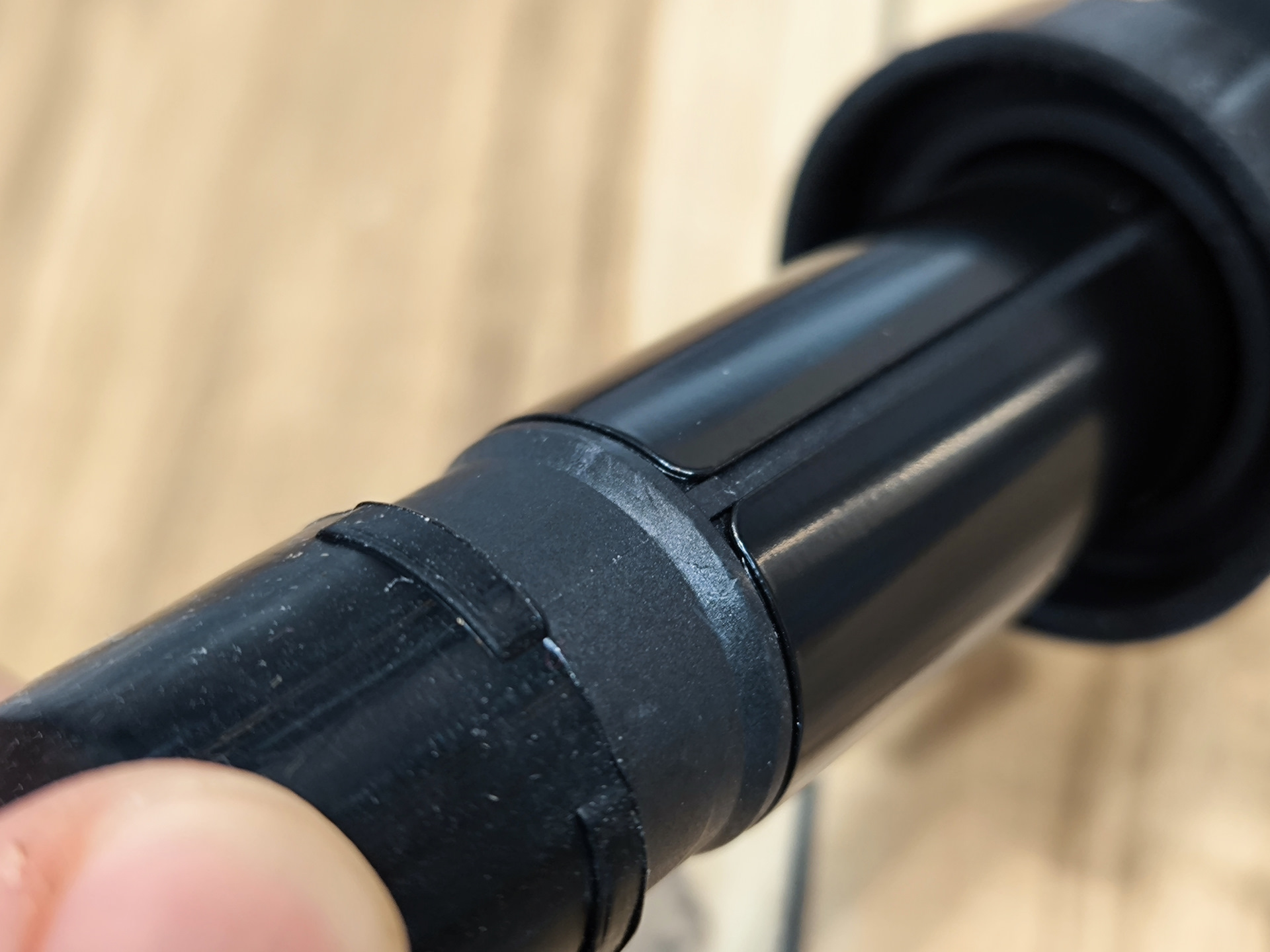

Катушка хоть и позиционируется, как Корейская, но производство Китай (Сделано в КНР — Китайская народная республика). Двойной метал на пластинах, как у оригинала, это хорошо. Смазка наконечника есть. Пружина стоит по центру.

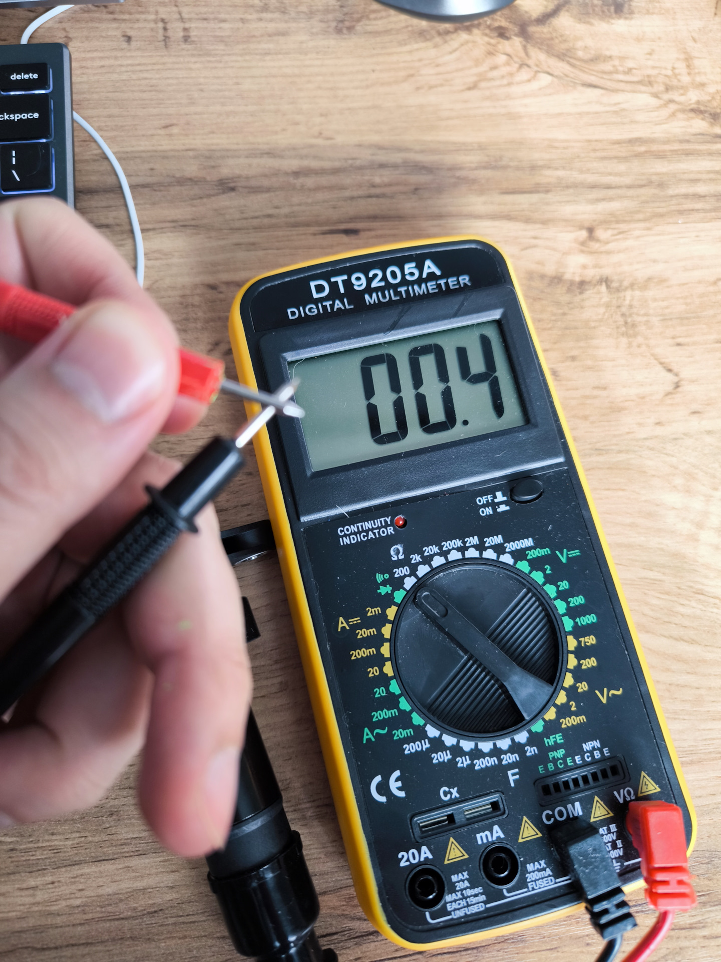

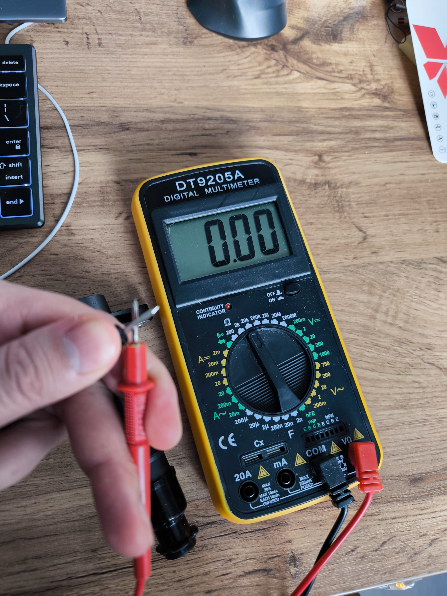

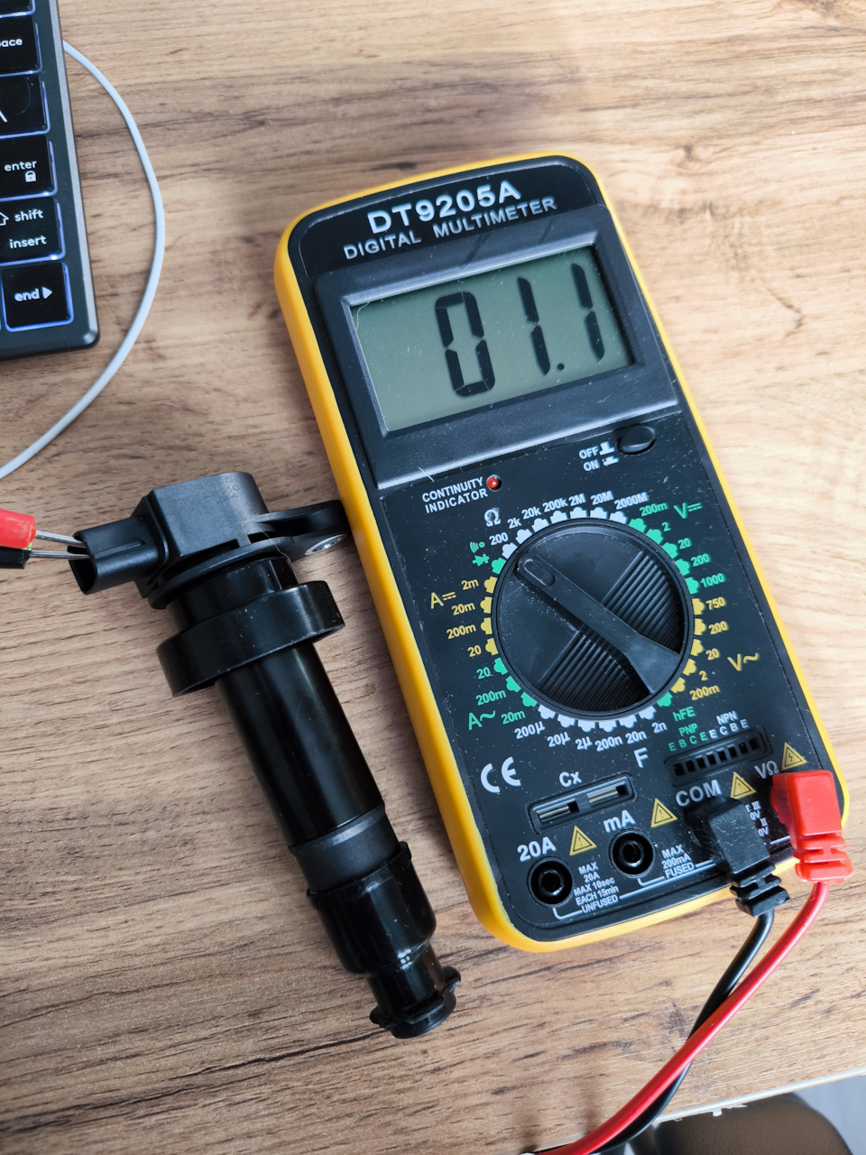

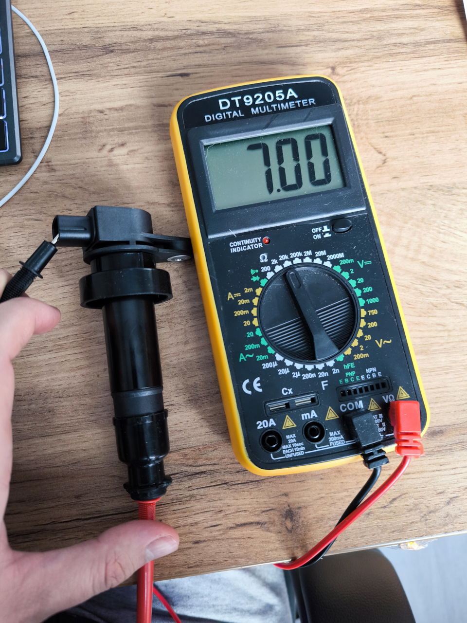

Измерил сопротивление катушки.
Первичная 1.2 и 1.1 (погрешность была 0.4). Итого получаем сопротивление первичной обмотки 0.7-0.8 ом. Данные показания укладываются в допуски: 0,75 ± 15% (20 °C (68 °F)).
Вторичная 7.0 (погрешность была 0). Согласно технических характеристик должно быть: 5,9 (при 20°C (68°F)).
Комнатная температура 24 градуса при измерениях была, как и катушки.
p.s. Потом купил оригинал (не подделка), там вообще на вторичной 8ом. Сдохшая оригинал с завода 12 года тоже показала 6 на вторичной.
Выводы делайте сами. Работает без замечаний.
