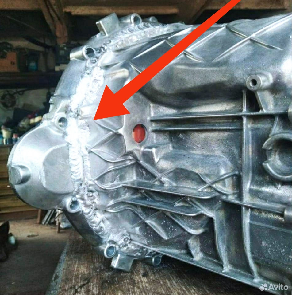

В моей практике были и летающие карданы на МКАД и оторванные валы коробок передач и фирмы — однодневки из Химок и Люберец, сорвавшие куш на пике SWAPа, неожиданно закрылись.

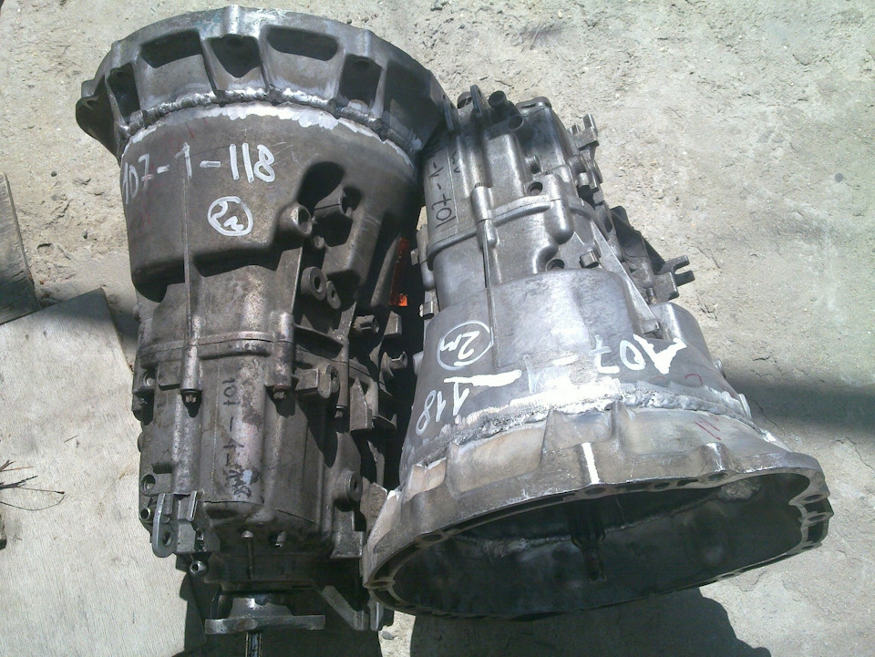

Сваренный колокол МКПП Mercedes спринтер под двигатель Сummins 2,8. Первичный вал остался штатный без доработок.
Поэтому, нужно чётко понимать кто Вам будет делать эту установку! Насколько он технически грамотен? Является ли он разработчиком этого SWAPа, или очередной установщик блогер- газелист, тренирующийся на Вашем автомобиле, который продал вам услугу и помахал на прощание .

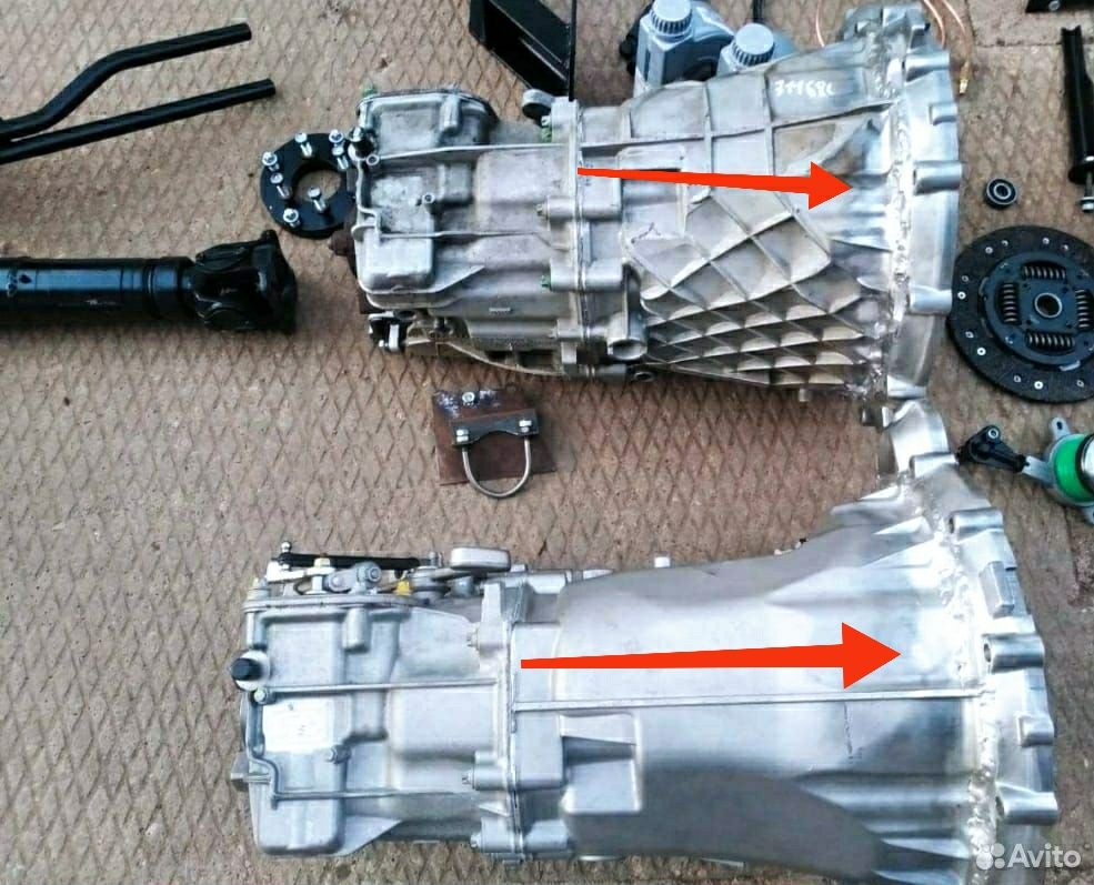

Сварка колокола. SWAP по-русски. Бессмысленный и беспощадный. Быстро и дёшево. Любит наш народ всякое … Сергей Шнуров группа Ленинград.

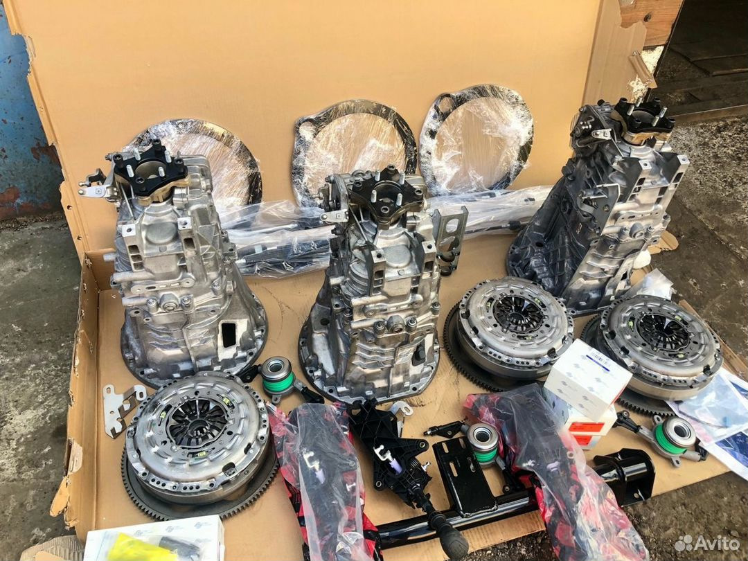

Цена SWAPа комплекта для монтажа от 200 000 рублей за 5 ступенчатую МКПП 711.683 и до 260 000 за 6 ступенчатую МКПП 711.680.
Комплект идёт с переделанными первичным валом под Газелевское сцепление. Возможно на рынке есть и комплекты просто с переварным колоколом — то есть вал не трогают. Мне не попадались.
Девиз — максимально девшего сделать и продать продукт с максимальной прибылью. Продавцу все равно на последующий ремонт и обслуживание. Это будут уже Ваши проблемы и убытки.
Сварка колокола — способ соединения МКПП с иным двигателем на просторах этого сайта обсуждается давно и популярен среди дрифтеров. Оно и понятно — машина используется как спорт инвентарь, по дорогам общего пользования не ездит и за год может не проехать и 1000 км. Другое дело Газель, где такой пробег за один рабочий день на межгороде вполне реален.

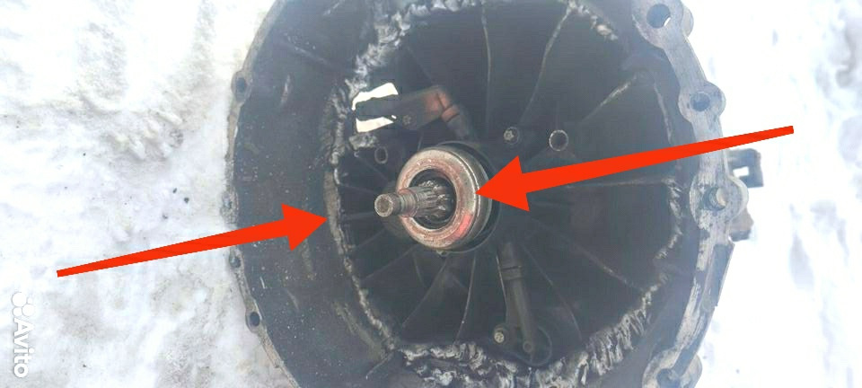

Поломка первичного вала в коробке со сваренным колоколом привела к невозможности эксплуатации автомобиля. Итог в этом случае печален — человек поставил новый комплект КПП Mercedes у какого-то ДЯДИ В. в городе С. Опять же не вникая в техническое нюансы. Этот же SWAP комплект продаётся на авито за 140 000 в Тюмени. Кому он нужен теперь кто его знает. По словам владельца — он сломался гружёный, нужно было чинить машину и ехать. Вариантов ремонта не было.

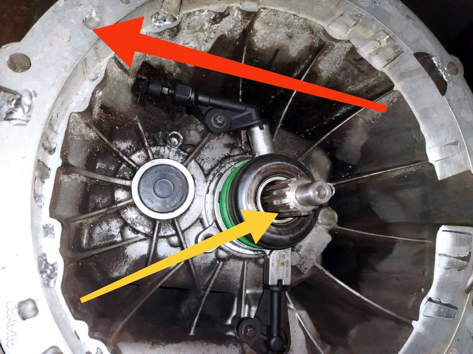

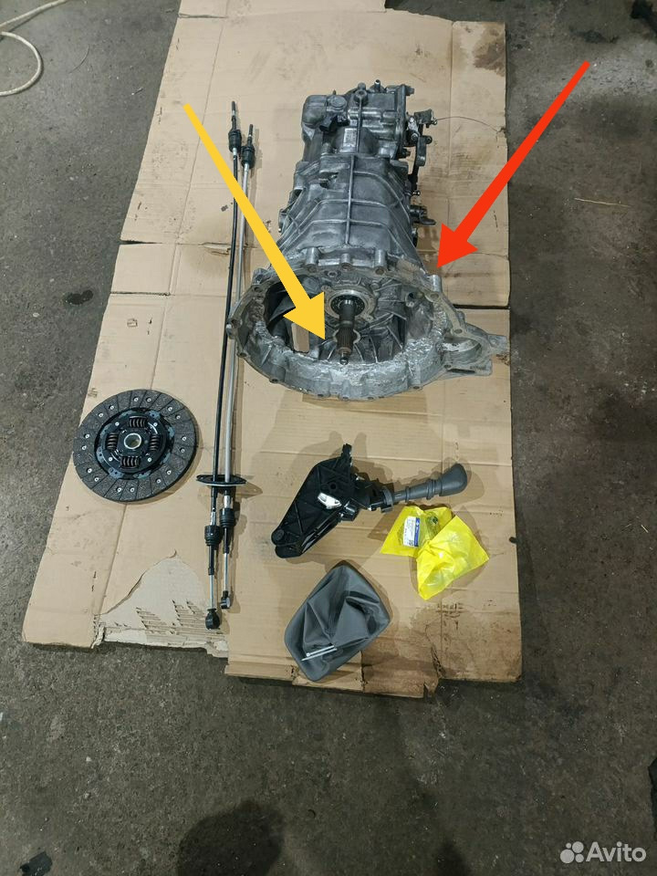

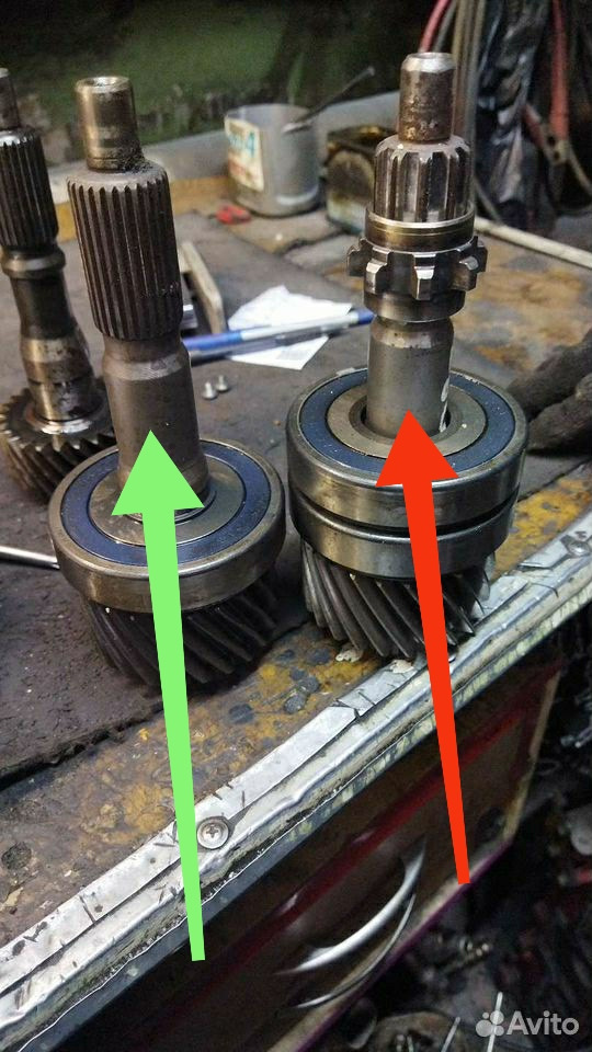

Сварку колокола и переделку первичного вала под родное газелевское сцепление установщики позиционируют ремонтопригодностью и пугают потенциальных клиентов кастомным — тяжёлым маховиком, который убивает мотор. Отчасти да это правда, когда маховик сделан из двух маховиков в гараже и весит в 2 раза тяжелее родного…
Зелёной стрелкой показан штатный первичный вал МКПП Mercedes Спринтер. Красной — переделанный первичный вал под штатное Газелевское сцепление
Пару слов о переделке первичного вала. 2 способа
Первый способ — сварка вала
Как выполняется эта операция — разбирается МКПП. Снимается первичный вал от Mercedesа и сваривается, например с Газелевским. Место сварки полируется, находится под выжимным подшипником, и вы его не увидите. Зачастую сделать грамотно такую работу может не каждый. Нужен парк станков, измерительного инструмента, оснастки и опыта мастера. Кустарно сделанные первичные валы, в том числе и на коробках от ЗИЛа, которые появились на газели, просто обрывает.
Доработанный первичный вал МКПП Mercedes Спринтер под Газелевское сцепление. Что-то пошло не так. Причин может быть множество — от несоосности сваренного колокола коробки, до качества переделки первичного вала. Итог печален.

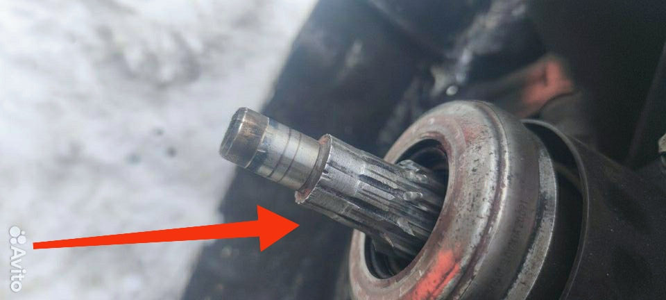

Второй способ доработки первичного вала — нарезка новой шлицевой
Также нельзя не сказать о втором способе доработке первичного вала. В этом случае происходит нарезка новой шлицевой части на первичном валу КПП Mercedes. Такие процессы делаются в заводских условиях и нужно понимать такие слова как закалка, цементация и многое другое.
Переделка первичного вала путём перерезания шлицевой части без последующей закалки со временем просто износит вал.

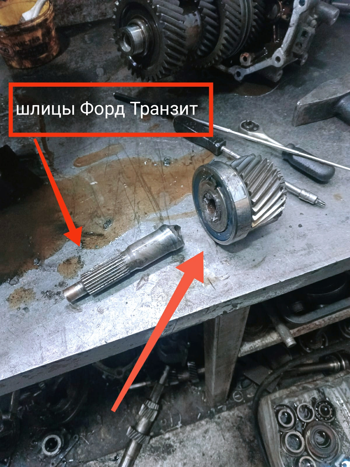

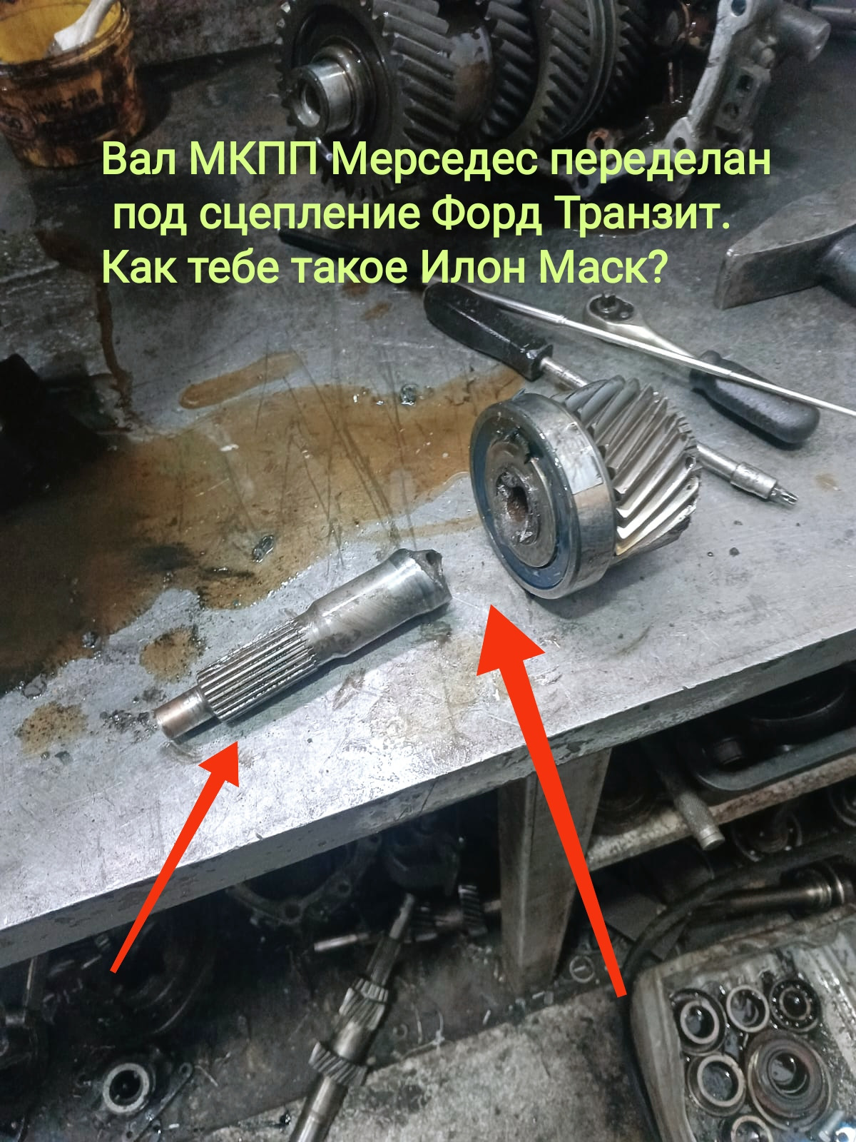

Поломка первичного вала КПП
Mercedes Sprinter. Шлицевая часть была перерезана под сцепление Ford Transit. Итог печален. Необходимо заказывать первичный вал у производителя этого комплекта и готовится к длительному ожиданию и стоимости 70.000 руб.
Выводы и неоправданные риски.
1) Сварка колокола — делает вашу коробку от Mercedesа уникальным товаром. У вас не будет возможности поставить другую коробку от Mercedesа не разбирая старую.
Кто это будет делать в городе Н где Mercedesы видели только на картинках. Нужны знания и спец инструмент. А если будет наезд на препятствие и корпус придёт в негодность? Вы будете вынуждены заказать у того мастера сварную КПП? Возможно, чтобы уехать из глуши придётся ставить обратно газелевскую коробку. Таковы реалии. Опять же нельзя забывать про возможную несоосность в сваренном колоколе, которая возможно будет убивать всё последующие коробки…
2) Могут возникнуть трудности с обслуживанием.
Увидев такую красоту под автомобилем, мастера просто откажутся снимать этот продукт, опасаясь трудностей или обездвиживания машины на неопределённое время на яме. Что внутри знает только тот, кто ставил. Или Вам придется принять риски на себя и забирать разобранную машину на тросу, если что то пошло не так.
3) Сваренная деталь не будет иметь идеальной соосности. От нагрева идёт деформация детали и нарушение в соосности может достигать в 1–2 мм легко.
Всё это может привести к повышенной нагрузке на подшипники — сократить их ресурс. При сильной несоосности привести к быстрому износу диска сцепления — шлицевой части.
Коробка — миллионник превратиться из Золушки в Тыкву и по надёжности будет хуже газелевской и требовать ремонта раз в 50 -60 тысяч километров пробега. Подшипники есть, но их цена быстро разочарует. Это вам не Газелевские запчасти по дешевле. Остаётся тешить себя надеждами, что мне повезёт и мой колокол сварен хорошо, а если нет? Что вы будете делать?

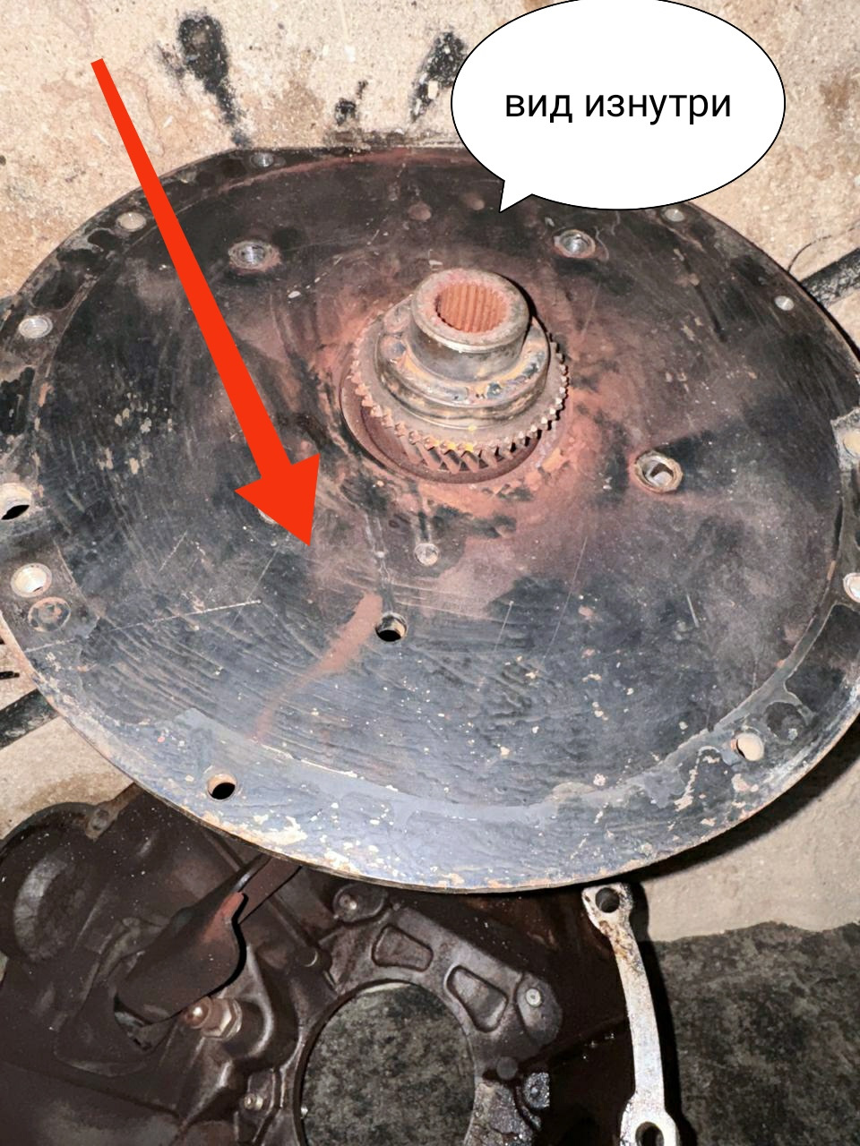

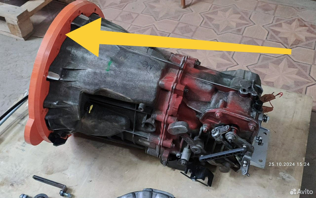

Второй вариант установки — доработка колокола коробки передач и других элементов. Что бы не было плагиата. Из города на букву И.
Примерная цена SWAP комплекта 330 000 рублей
На просторах ютуба можно встретить видеоролики, где мастера, разобрав коробку передач, выполняют доработку колокола на токарном станке.

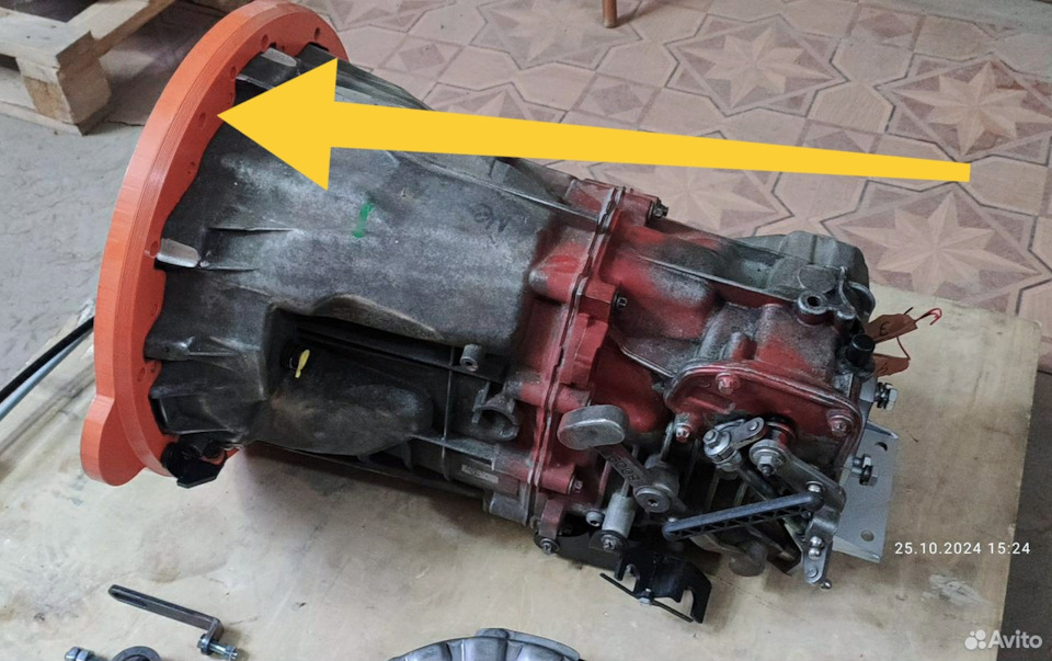

Затем ставится переходная плита, но не со стороны двигателя, а со стороны КПП. Т е пластина имеет хитрый контур, повторяющий заднюю часть колокола КПП. В колоколе коробки режется резьба. После этого деталь обрабатывается на стенках.
Желтой стрелкой показана установленная переходная плита на коробку передач Mercedes. Как видно на фотографии пластина повторяет корпус коробки передач, имеет хитрую форму, установлена с обратной стороны МКПП Данная деталь собрана и отфрезерована вместе с колоколом коробки передач. Снять эту деталь и поставить на другую коробку у вас не получится … В случае поломки МКПП замена узла на аналогичный — невозможна! Ремонт возможен вашей неисправной МКПП будет возможен только со снятием и последующей перестановкой колокола на другую МКПП. Ну или ремонт вашей уникальной коробки на специализированном СТО
Задача этого производителя была оставить штатный маховик двигателя. Но опять же закон механики — выиграл в одном, потерял в другом.
Разумеется, провести доработки корпуса коробки передач, имея опыт, знания, ровные руки и парк оборудования дешевле нежели изготовить новый маховик. Помимо этого, такой вариант установки фактически привязывает вас к данному мастеру это следует учитывать. То есть другими словами поставить эту плиту на другую коробку передач будет просто невозможно. Также нельзя не сказать, что скопировать и изготовить данные изделие практически невозможно. Таким образом мастер защитил себя от копирования продукции, но привязал вас к своему обслуживанию сделав коробку передач уникальной.

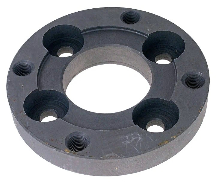

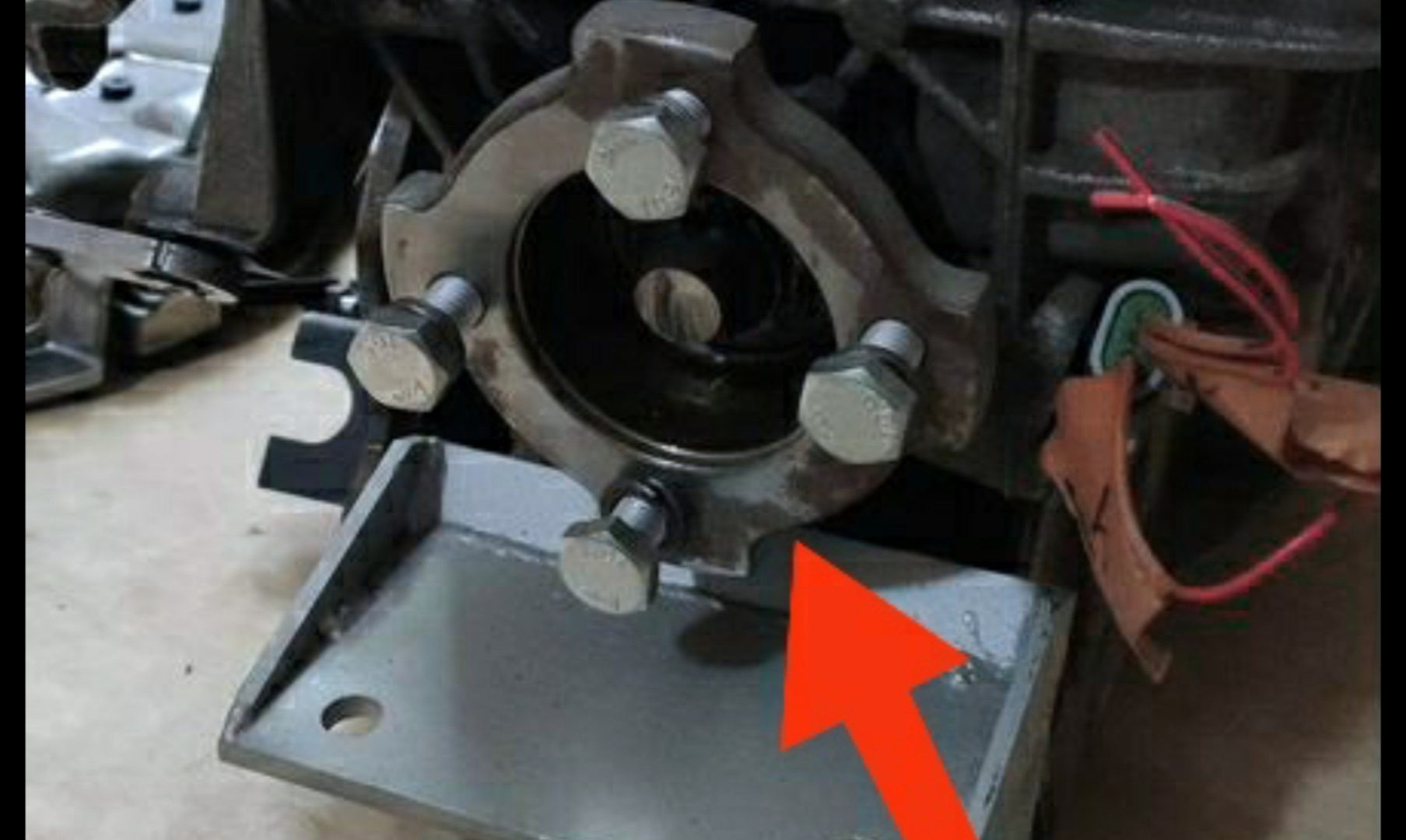

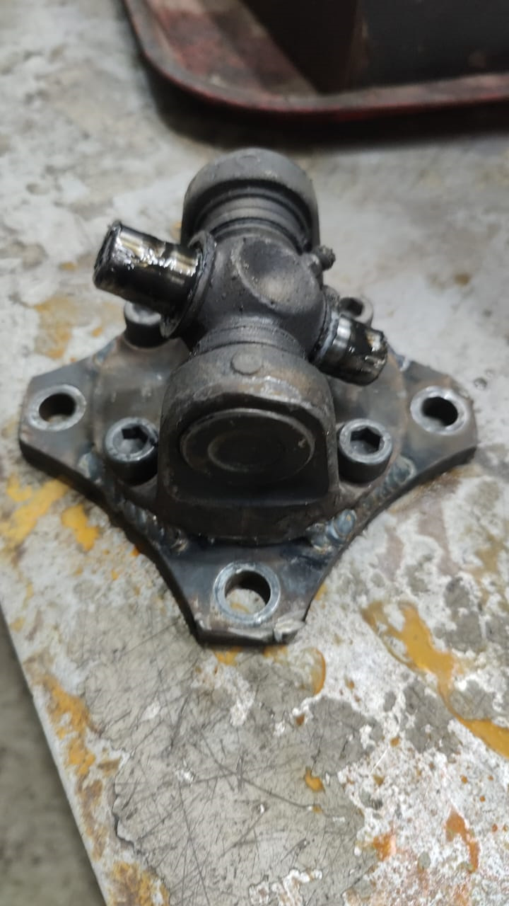

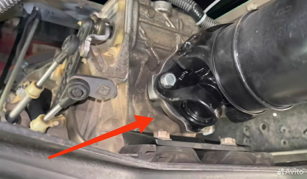

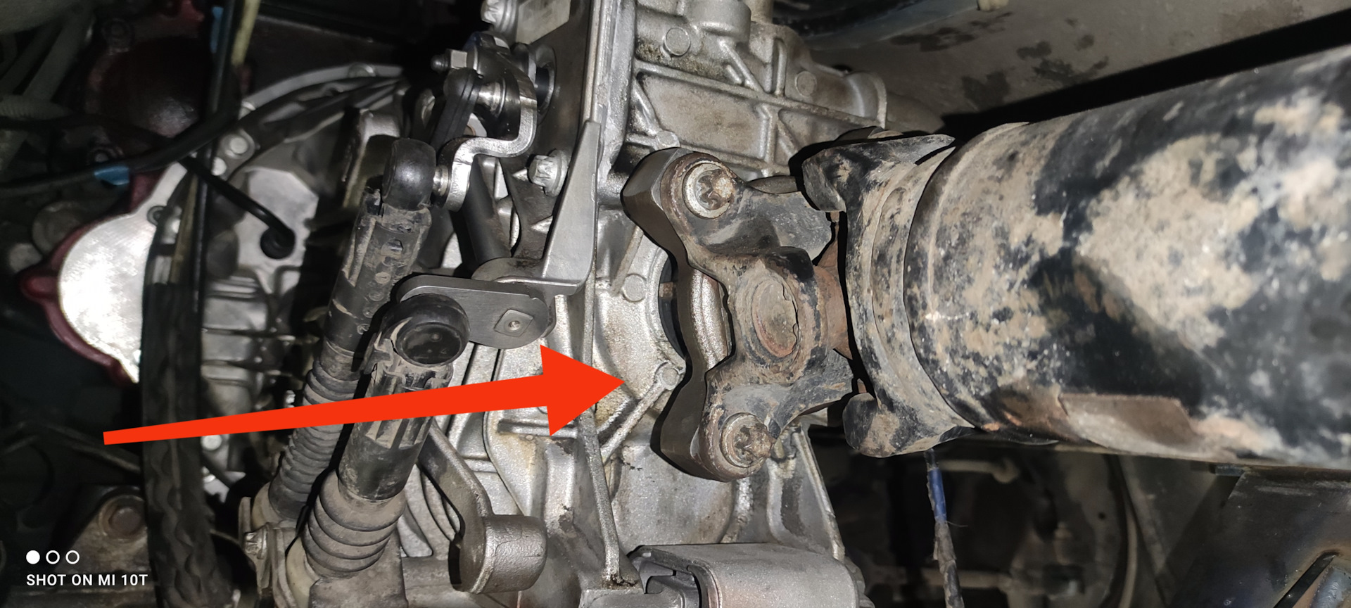

Доработка фланца МКПП Mercedes под кардан Газели
Для соединения коробки передач от Mercedes с карданным валом автомобиля Газель Существует несколько способов. Первый способ- доработка штатного фланца коробки передач автомобиля Mercedes на токарном оборудовании. В этом случае мы прикручиваем карданный вал непосредственно к доработанному фланцу коробки передач Mercedes.
Однако, в этом случае мы опять же получаем уникальную деталь, которая была доработана в условиях производства. При дальнейшем обслуживании или ремонте автомобиля может возникнуть необходимость замены фланца коробки передач по причине изношенных зубьев, износа посадочного размера под сальник или иного повреждения. В таком случае мы опять же будем зависеть либо от мастера Кто делал эту деталь, либо нам придётся переделывать заводской фланец коробки передач от Mercedes под газелевский кардан.
Кардан Газели прикручен на доработанный фланец КПП Mercedes без проставки. С одной стороны красиво — С другой мы связаны деталью МКПП Mercedes, в случае неисправности в дальнейшем к трудностям покупку точно такой же у продавца или поиски токаря-фрезеровщика нам обеспечены.
А это может занять время и привезти к долгому простую автомобиля. Заказ фланца из другого города, отправка транспортной компании, последующая установка в автосервисе может занять от одного до 10 дней как повезёт. С одной стороны, как утверждает автор изделия, мы легко прикручиваем кардан от газели без каких-либо проставок. С другой стороны, теряем в надёжности и получаем головную боль в эксплуатации. Лично Ваш покорный слуга противник таких решений.

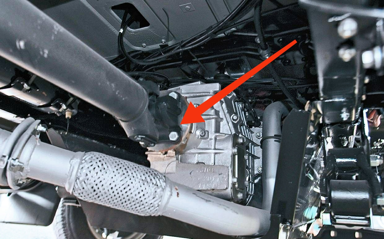

КПП Mercedes на Газели NEXT. Использована передняя часть кардана Mercedes Спринтер. Лучший вариант, нежели доработка штатного фланца КПП.
Можно просто купить кусок карданного вала от Mercedes Sprinter и в мастерской по ремонту карданных валов соединить данный узел. Но в таком случае, по сути, получаем уникальный карданный вал и теряем в ремонтопригодности.
Переходник ГАЗ-33104, 3309 вала карданного (ОАО ГАЗ) Артикул: 3310–2200094
Гораздо проще найти крестовину от газели нежели от Mercedes Sprinter где-нибудь вдалеке от дома, например в Тюмени. Стоит отдать должное, ребята открыто показывают процесс доработки колокола МКПП в своих видеороликах — за это им респект!

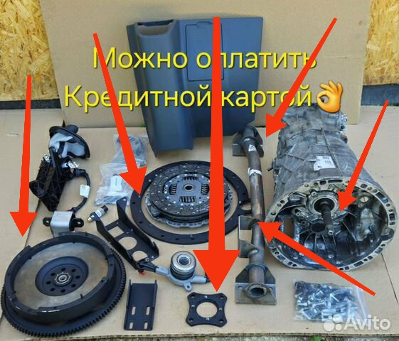

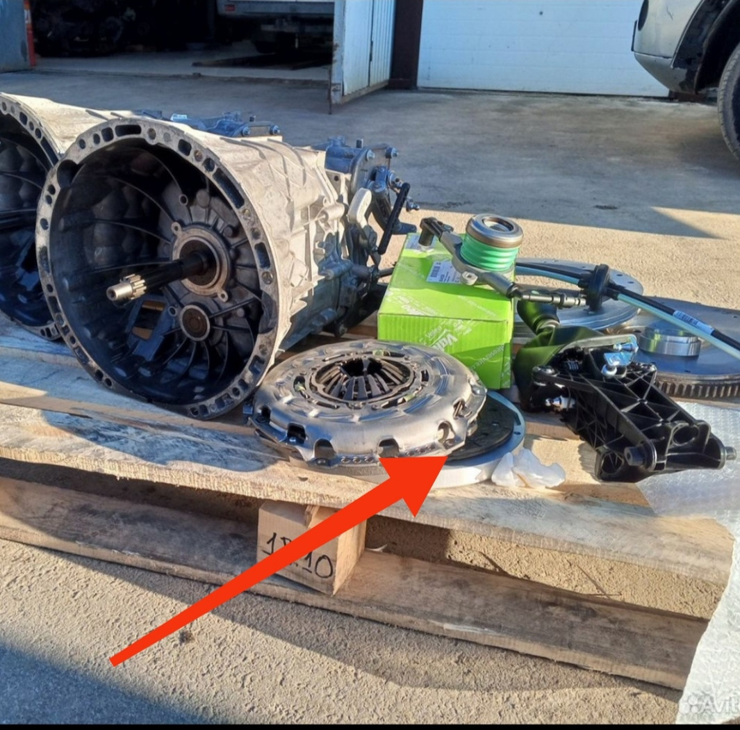

Третий вариант монтажа с переходной плитой и сцеплением от Рено Мастер. В этом комплекте дорабртан и первичный вал и диск сцепления. Просто купить сцепление в магазине нельзя
Привет с Юга или связан по рукам и ногам
Здесь ценообразование за комплект для монтажа зависит от пробега самой МКПП и может составлять от 370 000 до 430 000 рублей. Именно такая цена написана маркером на коробках передач.

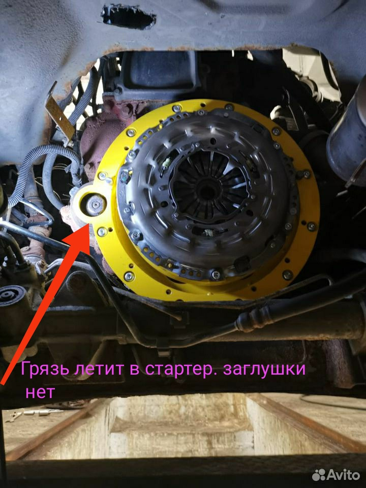

Есть ещё один вариант установки, где производитель дорабатывает коробку передач, устанавливая переходную плиту между двигателем и коробкой. Для того чтобы оставить штатный маховик и поставить другое сцепление или даже оставить родное газелевское необходимо удлинить первичный вал на 30–40 мм.
Красной стрелкой показан доработанный первичный вал коробки от Mercedes. Шлицевая часть совершенно иная. Изменена длина вала.
Для этого опять же разбирается коробка передач и первичный вал от Mercedes подвергается существенной доработке. А для компенсации работы выжимного подшипника делается проставка толщиной 20 мм. Опять же материал изготовления переходной пластины алюминий. Он не подходит для эксплуатации на коммерческом транспорте.
Стрелкой синего цвета обозначен материал изготовления плиты — алюминий. При эксплуатации автомобиля в Южном регионе, возможно, проблем не возникнет. При эксплуатации автомобиля в московском регионе через несколько лет болты могут выкрутиться вместе с резьбой. Красной стрелкой показано компенсационное кольцо для выжимного подшипника. Маховик остаётся штатный.

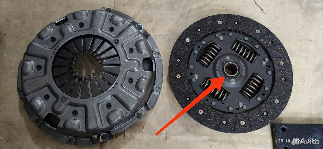

Сцепление производитель использует от Renault Master, но шлицевпя часть диска т е середина доработана методом эрозии. Говоря простыми словами диск сцепления от Рено Мастер закрепляется в оснастке на станке и под воздействием проволки и тока появляются, новые шлицы. То есть здесь Вы связаны по рукам и ногам. Мало того, что первичный вал доработан в КПП, так ещё и сцепление от Рено Мастер поставить просто невозможно. Весело будет тому владельцу, из Новосибирска, который купит эту машину и решит заменить сцеление, прождав неделю в ожидании. Шутка. Каталожный номер сцепления Рено Мастер 626307500 посмотрите на досуге.

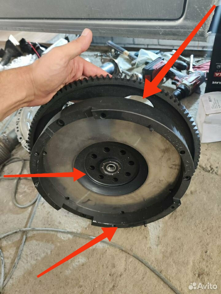

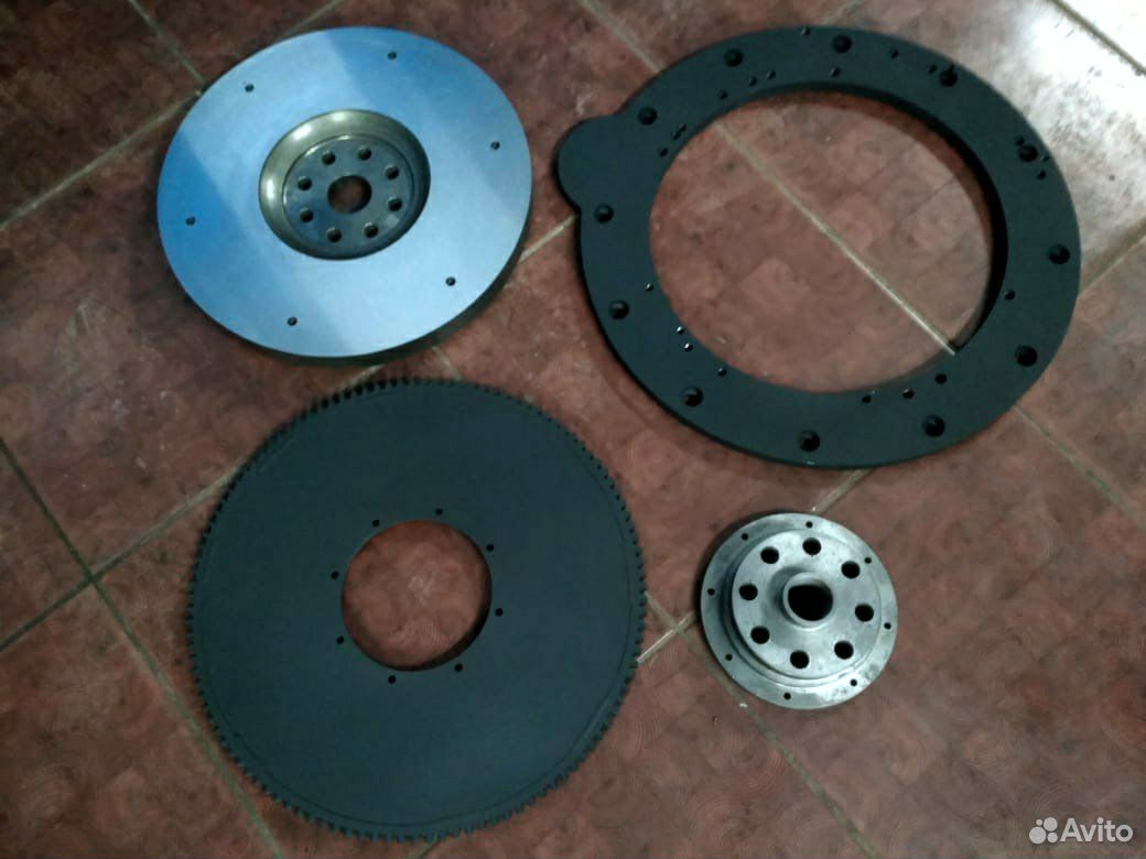

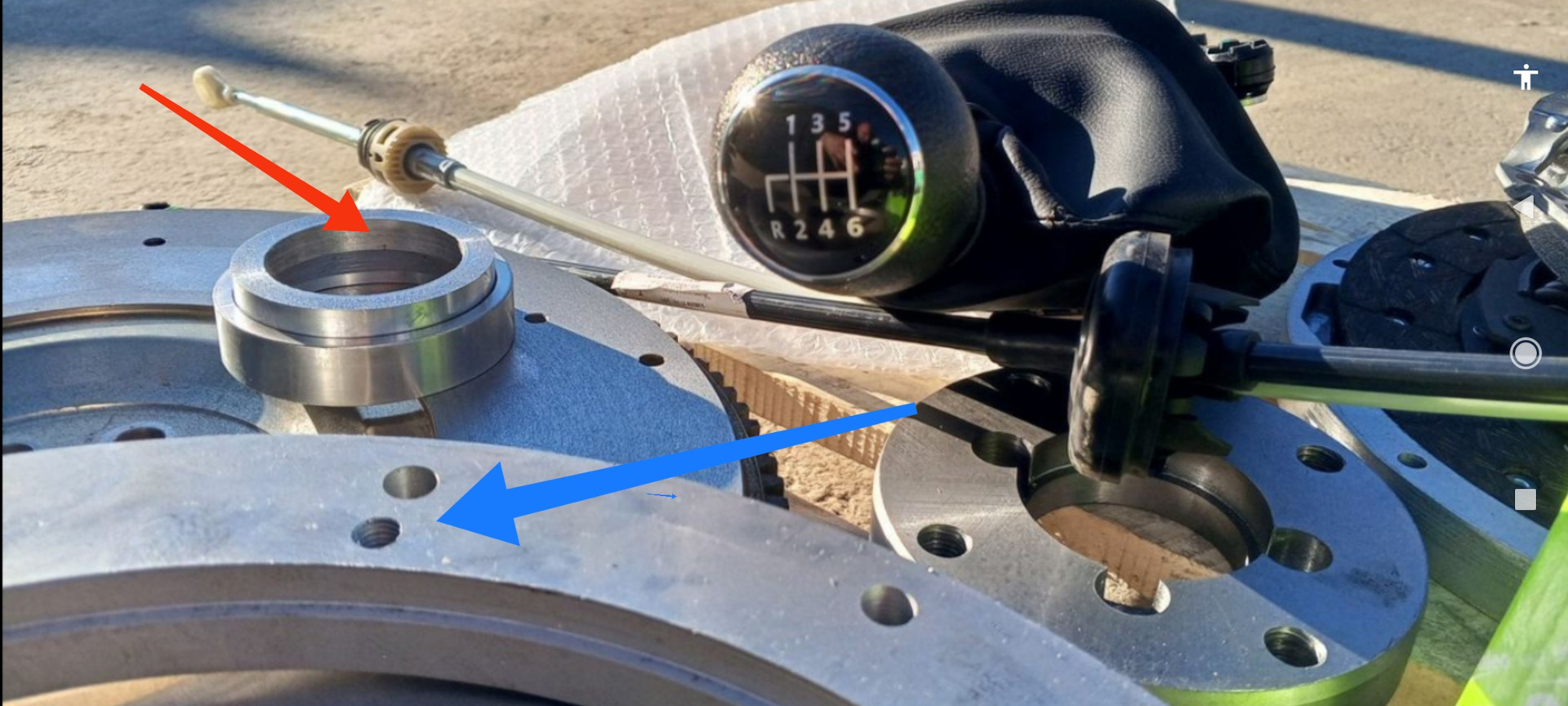

Маховик.
Маховик в этом комплекте опять же доработан. Сделано специальное кольцо 23 мм, которое прикручивается к штатному маховику Cummins. В штатном серийном маховике Рено Мастер глубина посадки диска относительно плоскости корзины как раз и составляет 23 мм.
Происходит ли балансировка после такой доработки — мне подлинно неизвестно.

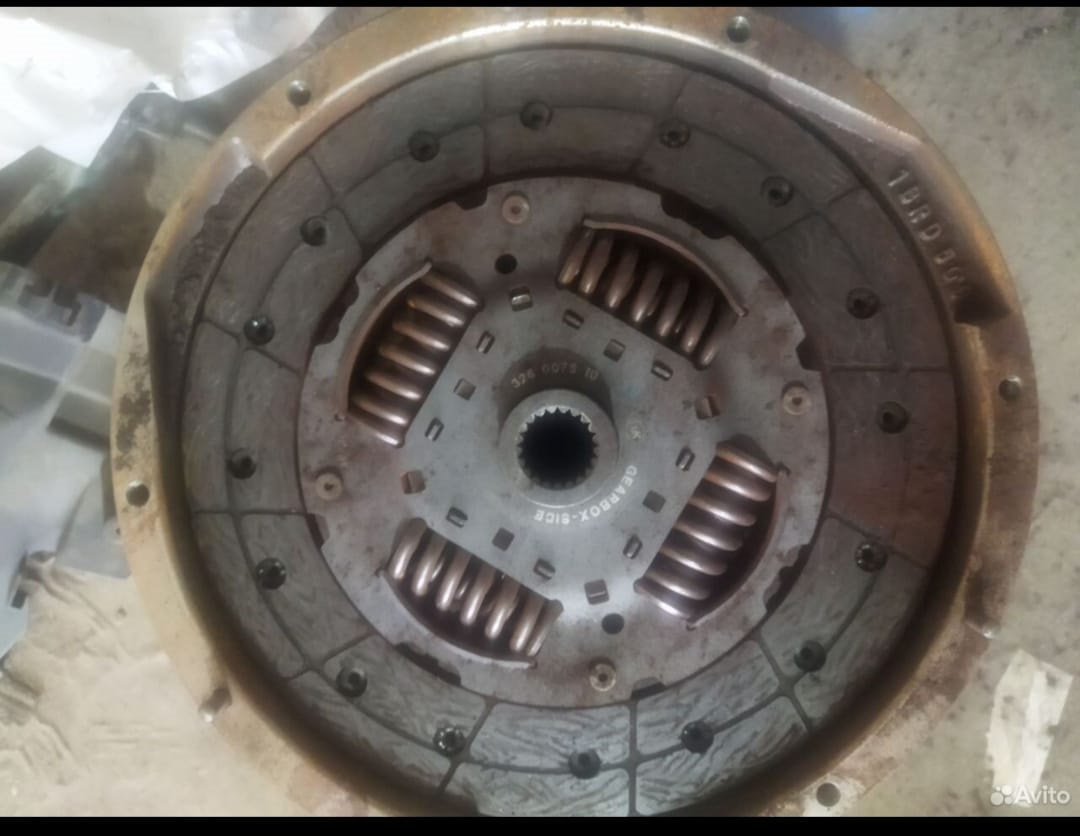

Сцепление Рено Мастер б/у заводское. Оно не подойдет на переделанную КПП Мерседес без доработки диска. Смотри фото переделанного вала КПП Мерседес в этом комплекте
Известен другой факт, что при поломке доработанного сцепления от Рено Мастер, как заявляет производитель, можно поставить штатное 280 газелевское сцепление. Для такой процедуры необходимо снять кольцо с маховика. Таким образом, по сути мы нарушим балансировку изделия. То есть перед установкой заводского сцепления Газель нам нужно отблалансировать этот маховик ? Где это делать в дороге. Остаётся только возить с собой штатный маховик Cummins и комплект сцепления и надеяться что он подойдёт… А быть может штатный маховик Газель который ставится под сцепление Рено Мастер на КПП Мерседес Спринтер доработан по толщинине… Кто его знает.
Плиты из алюминия. Малый вес, красивый внешний вид, но есть нюансы.
Если уж делать переходную пластину из алюминия, то необходимо делать специальные резьбовые футорки поскольку круглогодичное использование автомобиля и замена сцепления через год-другой может сыграть с вами злую шутку и резьба выкрутится вместе с болтами. Если у вас гоночный автомобиль, или автомобиль, который ездит крайне редко то это имеет место быть. Нередко проблемы возникают со штатными автомобилями, например с Ford Transit. Порой снять коробку болты которой просто закисли в алюминиевом корпусе, бывает невозможно.
Стрелкой показано кольцо для установки сцепления Renault Master. То есть в таком случае мы имеем дело с составным маховиком. Кольцо прикручивается к штатному маховику.
И это факт. В этом случае не помогает использование никаких смазок типа wd-40, а также горелка и прочие способы. В таком случае неизбежно приходится ломать штатный корпус коробки передач Ford для её демонтажа и владелец вместо того, чтобы заменить сцепление на штатном автомобиле Ford Transit вынужден заплатить ещё за ремонт коробки передач, а именно покупка корпуса и его установка на автомобиль. Поэтому изделия из алюминия должны применяться в соответствующем регионе с благоприятным климатом
Основные выводы по комплекту 3
1) Алюминиевая переходная плита без металлических футорок может сыграть злую шутку, особенно при эксплуатации в Москве или области. Последующее восстановление резьбы и поиски токаря та ещё головная боль
2) Переделанный первичный вал. . Уникальный продукт мастера. При его износе или поломки вы будете сильно зависеть от этого человека
3) Сцепление от Рено Мастер доработано
не только требует знаний по монтажу, но устанавливается на маховик через болтовое соединение. Так же нужно понимать что шлицевая диска сцепления рено мастер так же доработана. Т е купить в магазине комплект сцепления от рено мастер и поставить на машину просто невозможно. Учтите это. Каталожный номер сцепления, которое использовано Рено Мастер 626307500. Но диск переделан учтите.
4) Выжимной подшипник остаётся на своём месте. Для его работы применяется специальное кольцо.
5) Цена зависит от пробега МКПП. Какой был пробег и как это определить без автомобиля, на котором стояла МКПП? В Европе или Англии коммерческий транспорт не стоит на парковке, а то же работает. Запасные части снимаются с пришедших в негодность автомобилей — поломка двигателя или ДТП с нарушением геометрии кузова. Посмотрите зарубежные площадки по продаже таких машин. Цифры Вас сильно удивлят. Не забудьте перевести мили в километры, если смотрите Англию

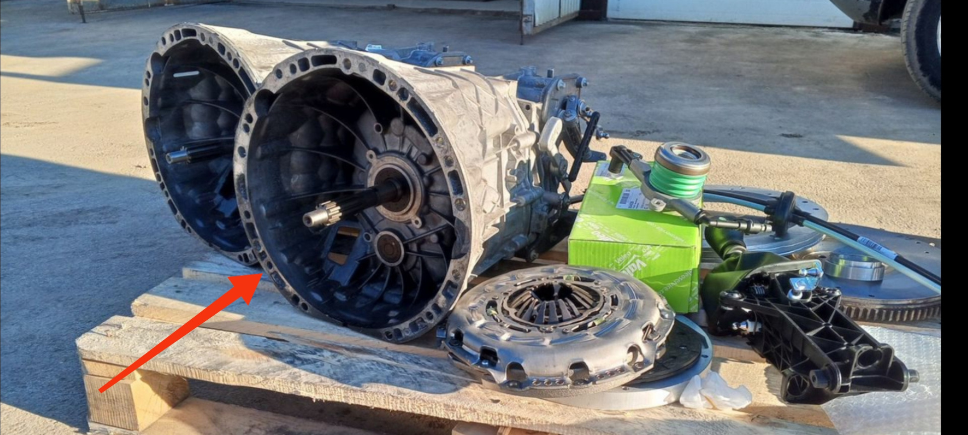

Swap комплект из города К от мастера К. Четвёртый вариант. Сделано топором
Согласно объявлению, мастер устанавливает только 5 ступенчатые МКПП 711.620. Стоимость комплекта для установки с МКПП 165000 рублей. 6 ступки не ставит. С каких пор не ставит — неизвестно. В Москве эти комплекты 5 и 6 ступенчатые перестали ставить 2 года назад. Их ставили в Химках и Люберцах. Буквально в начале марта 2025 года был переSWAP этого комплекта и там стояла 6 ступка… А теперь не много истории.

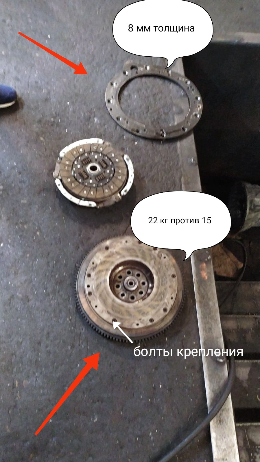

С этим SWAP комплектом я познакомился осенью 2020 года. Мне позвонил человек с просьбой о помощи. По его словам произошла поломка автомобиля и он поставил КПП от Mercedes на Газель. После установки, с его слов возрос расход топлива машина потеряла в динамике, а также появились шумы. Здесь же производитель комплекта просто не заморачивался а, а собрал комплект из доступных материалов. Маховик был сделан из штатного маховика cummins 2,8 а сверху через болты был установлен маховик а двигателя змз-406 с вырезанной серединой. Вес такой конструкции составил 22 кг штатный маховик весит 14 кг. Переходная плита имела толщину 8 мм, не имела центровочных штифтов, а вместо резьбы были установлены шпильки. Причиной повышенного расхода топлива явился тяжеленный маховик, который просто был сделан в гаражных условиях без каких-либо инженерных расчётов. То есть для компенсации вылета маховика вместо того, чтобы точить новую деталь поступили самым простым способом и наплевательски отнеслись как к культуре производства, так и к владельцу автомобиля и самому двигателю. Одно слово — сделано топором
Основные выводы. Сделано топором.

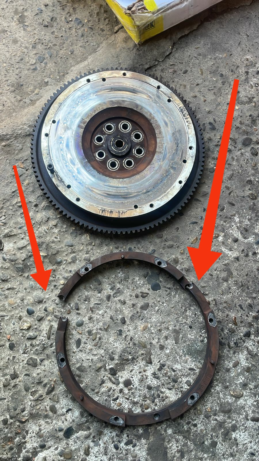

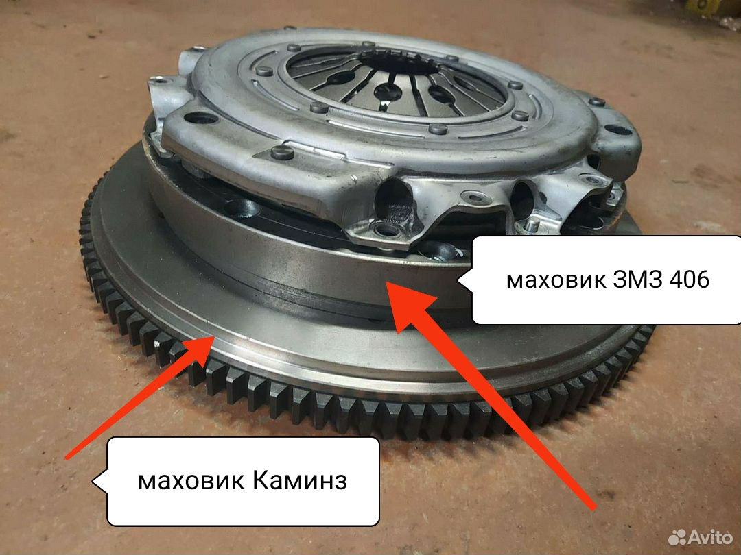

1) Маховмк, собранный из двух штатного и болванки от ЗМЗ 402 на болтах, весом в 22 кг против штатных 15 заставит Вас чаще заезжать на заправку или поставить топливный бак побольше. Чудо комплект снизит динамику машины и сократит срок службы двигателя. В худшем случае выведет его из строя и заставит раскошелится. Расход топлива увеличится на 4 литра. Проверено.
2) Я не я. Корова не моя. Зачем открыто заявлять, что не ставил 6 ступки? Хотя установка была не только в городе К, но и в Москве и области
3) Переходная плита имеет толщину 8 мм и гнётся под весом КПП. На версии для 6 ступок не было центровочных втулок. Деталь центровалась болтами/штифтами.
4) Использование самых дешёвых запчастей и низкое качество комплекта в целом. Сцепление могло не отходить и 10 000 км. Диск разваливался на 2 части. Подушка МКПП взята от двигателя и не способна гасить вибрации.
5) Гарантия на словах, а не на деле. При попытках вернуть комплект обратно, после месяца езды — был отказ. Тогда следует не давать гарантии вовсе, чем юлить.
6) Формирование негативного имиджа МКПП Mercedes на Газели среди потребителей, в том числе потенциальных клиентов. Многие обожглись и намаялись. Не знают, что с этим теперь делать.

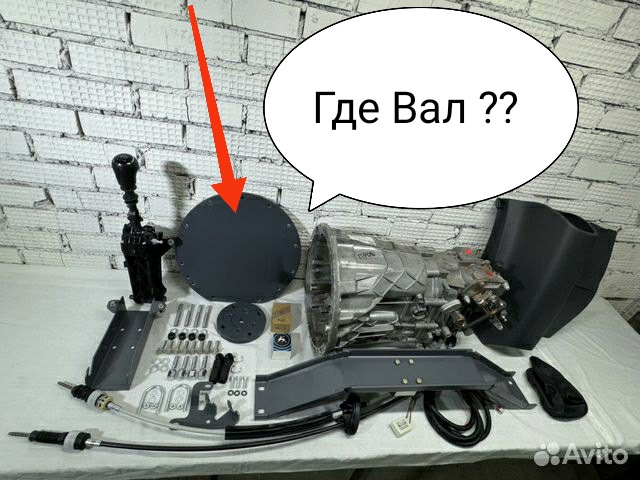

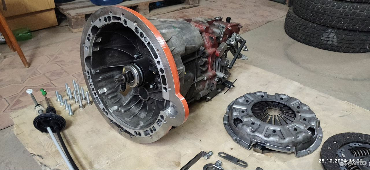

Где-то в Башкирии. Пятый вариант установки. Доброго времени суток. Очередной клиент приехал на Бизнесе / Нексете в наш бизнес. .
Цена комплекта МКПП для самостоятельной установки 215000 рублей. Цены февраль 2025 год.
Здесь ребята проявили просто чудо инженерной мысли. За основу была взята штатная коробка передач Mercedes Спринтер и с помощью какой-то матери, переходной плиты и штатного колокола Газели соединено в единую конструкцию.

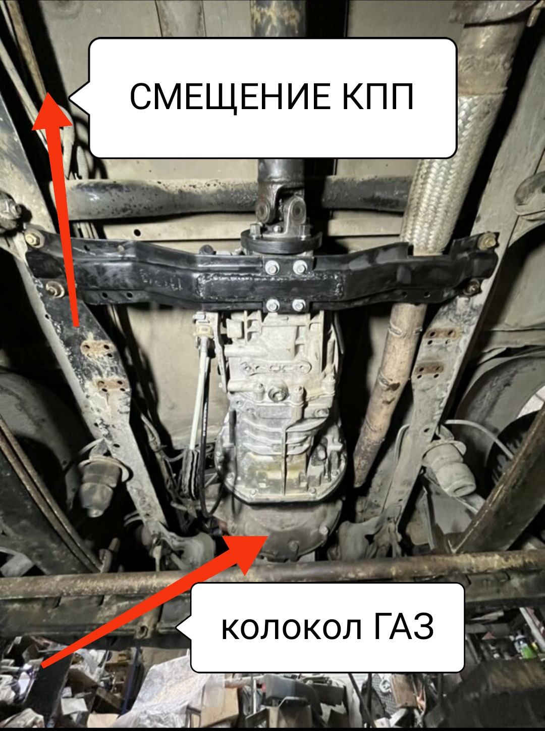

Соединение между двигателем и коробкой не менялась- остался штатный колокол Газели и штатное сцепление вместе с маховиком. При таком способе установки карданный вал на автомобиле не удлиняется, а наоборот укорачивается.

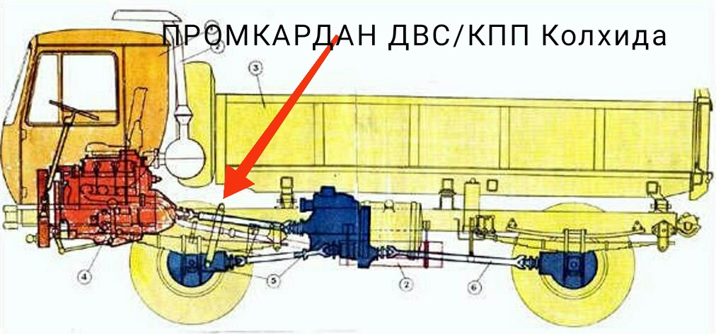

Способы монтажа, где коробка передач установлена отдельно двигателя имели место быть в реальной жизни.
На автомобилях КАВЗ Колхида, а также на Mercedes-benz unimog. Но не забываем, что эту конструкцию разработал завод для повышения проходимости, улучшения развесовки, простоты дальнейшего ремонта и технического обслуживания.
Связка между маховиком двигателя и коробкой передач достаточно сложная конструкция на этих автомобилях. Вал коробки передач соединяется с колоколом посредством карданного или шрусового соединения. Ещё раз повторю это конструкция не самодельная, а завода изготовителя.
В нашем случае остаётся штатный алюминиевый колокол ГАЗ и через переходную плиту и вал установлена коробка передач от Mercedes. КПП Газель весит около 30 с небольшим килограмм. КПП Mercedes Спринтер в два раза больше. Не забываем дополнительный вес переходной плиты из металла — она довольно массивная. Так же нельзя не сказать, что подушка МКПП имеются третьей опорой двигателя. Теперь представим себе насколько возрастает нагрузка на штатный колокол МКПП. Т е говоря простыми словами, на этот бедный колокол из алюминия давит и двигатель, и новая коробка. Выдержит ли узел? Не лопнет ли в экстремальных нагрузках? На груженом автомобиле при резкой остановке или небольшом ДТП остаётся только гадать…

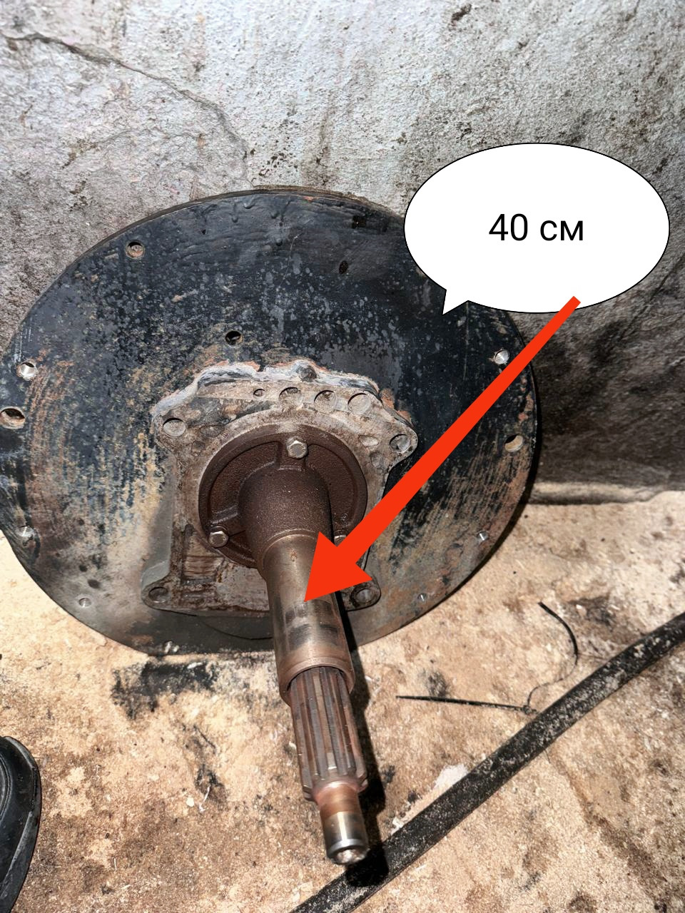

В случае с Газелью, где установлена МКПП двухсоставная, старого образца крестовина просто перебивается на фланец. Если же установлена МКПП нового образца 3-х составная под фланец, то карданный вал укорачивается на 18 сантиметров. Такой подход к карданным валам и SWAPу часто приводит к печальным последствиям. Но почему-то осознанность всего происходящего доходит до человека уже после негативных событий и трат в 90 -100 тысяч рублей… Невольно хочется вспомнить поговорку — пока гром не грянет — мужик… Ну вы поняли.
В таком случае у вас не будет мягкого сцепления как на Mercedes, поскольку отсутствует гидравлический выжимной подшипник, вам придётся сверлить раму для того, чтобы сдвинуть коробку передач назад.
Погрешность в соосности на такой длине первичного вала просто может оказаться, губительной для КПП. В первую очередь будет страдать сцепление и подшипники.

1) Спорные технические решения. Большая нагрузка на штатный колокол КПП Газ, который может лопнуть.
2) Большая длинна первичного вала требует соосности. При малейшей погрешности сокращается ресурс подшипников КПП и сцепления.

7) Потоковая система и подход к работе, особенно к карданным валам, и отсутствие знаний по расчету карданных валов приводит к печальным последствиям. Разрыв карданной передачи, поломка редуктора заднего моста имеют место быть.
8) Фланец карданной передачи. К его конструкции и особенности изготовления есть ряд вопросов. Такие детали должны выполняться с одной установки. Люди, имеющие представление о токарном деле, меня поймут. А применение колёсных
автомобильных болтов м12 x1,5 вообще нонсенс.
9) Шлицевое соединение внутри первичного вала Газели не имеет закалки т е сырое. Конструктивно в этом комплекте втулка со шлицами Мерседес сделала из сыромятины т е не имеет закалки. Поскольку данная втулка вваривается в первичный вал Газели если её закалить она просто лопнет. Т е ответственное шлицевое соединение — слабое звено. Т е говоря простыми словами этот самодельный первичный вал может Вас подвести в самый важный момент. Машина просто встанет — не будет зацепа шлицевой. Запасного вала или втулки в этом комплекте нет.
Белорусский капкан для Газелиста. Сцепление Форд Транзит на МКПП Mercedes. Интернет завален рекламой. Как распознать и не дать себя обмануть.
Стоимость комплекта 280 000–290 000 рублей.
Именно так можно охарактеризовать этот комплект. Двойной капкан, из которого просто не выбраться, при поломке либо первичного вала, либо самодельного маховика. Ловушки расставлены по всему интернету и рассчитаны на Вашу невнимательность и техническую безграмотность. Помимо самого охотника из другой страны, капканы расставлены в Санкт-Петербурге, Нижнем Новгороде, Калуге.
Блогеры, а по совместительству и дилеры за долю малую с продажи, и большую с установки, охотно рекламируют комплект говоря о суперсцеплении Форд Транзит, о плите, которую они сделали сверх тонкую из супер стали… Но почему то не говорят
или неохотно говорят о переделанном первичном вале под сцепление Форд, о том сколько стоит переделанный вал как отдельная запчасть (70000 руб.) и что делать в случае его поломки?
Основные признаки ловушки. Изменённый вал МКПП, тонкая плита, тонкий фланец переходник, штатная траверса Газель, сцепление Форд Транзит, маховик, собранный на болтах особой конструкции.
В этом комплекте производитель не дорабатывает корпус коробки передач, он доработал первичный вал. Хорошо это или нет пусть каждый решит для себя сам и оценит всё риски.
Покупатель, не вникающий в техническую часть, просто поверит красивым рекламным слоганом, а дальнейшая эксплуатация автомобиля обернётся для него головной болью. И такие случаи уже были.
При поломке первичного вала — мы попадаем на всё тот же уникальный товар, который доработал человек в другом городе, в другой стране. В таком случае, нужно либо иметь второй запасной вал добавим к стоимости покупки ещё 70. 000 рублей либо надеяться на авось или удачу — кому как нравится. Перед тем как купить такой swap комплект поинтересуйтесь о дальнейшем обслуживании и стоимости доработанного первичного вала.
Кастомный маховик из штатного + 30 мм кольцо на болтах
Штатный заводской маховик автомобиля Ford Transit имеет конструкцию маховика в виде углубления 30 мм. Это единая отлитая деталь, сделанная в заводских условиях. Здесь же изобретатель пошёл по пути наименьшего сопротивления. Для запуска двигателя используется штатный венец установленный на специальной пластине которая прикручена к маховику.
Для максимальной прибыли был использован штатный маховик Газели и доработан под необходимый вылет.
Поскольку это сборная деталь на неё устанавливается кольцо глубиной 30 мм на болтовом соединении. Было уже несколько случаев, когда на этом кольце появлялись трещины или просто лопалось делая дальнейшее движение автомобиля невозможным.
Поломка вала с переделанной шлицевой частью обернётся для Газелиста простоем от 5 до 10 дней, стоимость переделанной детали 70 000 рублей и купить можно только у производителя. Зато сцепление не кастомное… И продаётся в любом городе. Жаль, что к этому сцеплению в магазине по акции бесплатно не дают новый первичный вал с маховиком и последующим ремонтом КПП в подарок.
Один выстрел для двух зайцев. Как обеспечить себя работой на долгие годы
Говоря простыми словами в данном SWAP-комплекте производителем использованы уникальные, сделанные им детали. Это первичный вал и самодельный сборный маховик. Такие детали не купить в магазине запасных частей. Простому Газелисту придётся обращаться к производителю с целью покупки вышедшей детали из строя. Есть в этом комплекте и другие сюрпризы, о которых мы поговорим далее.
Проставка на кардан или как встать на трассе? Какие проставки просто опасны.
Проставка на кардан, имеет место быть и штатно применяется на автомобиле Газ Валдай. Но как показал практический опыт — от проставки из этого комплекта лучше отказаться ещё до момента установки либо уж если хотите переделать кардан под Mercedes Спринтер в передней части, либо поставьте нормальную деталь, сделанную по-человечески на токарном станке.
Проставка здесь сделана просто на лазере, имеет толщину 8 мм. Затем, в размеченных на лазере отверстиях, нарезана резьба. Весьма ответственный узел сделан просто топорно и максимально дёшево в себестоимости для изготовителя.
Нередки случаи, когда сверхтонкая пластинка подводила их на трассе. Кардан мог просто открутиться, а болты потеряться или ослабнуть. Иногда чтобы продолжить движение владельцы переделанных Газелей использовали сварочный полуавтомат чтобы ехать дальше, а блогеры перекупщики ломили цену в 9000 рублей за такой же шлак.
Траверса
Здесь же производитель просто не заморачивался точка за основу была взята траверса штатная автомобиля Газель Next Euro 5 и приварен кусок металла. Коробка передач от Mercedes почти в два раза тяжелее чем коробка передач от газели. Этот узел, траверса, является третьей опоры двигателя и испытывает нагрузки, помните об этом

1) доработка первичного вала под сцепление Ford Transit. Уникальный узел. Возможность ремонта отсутствует. Стоимость запасной детали у производителя комплекта составляет 70.000 рублей. Нередко при установке первичный вал приходится в буквальном смысле дорабатывать напильником. Диск сцепления просто не ходит по шлицам.
2) низкое качество фланцевого соединения КПП Mercedes с карданным валом Газ. Толщина изделия составляет 8 мм. Вырезано на лазере. Нередки случаи, когда карданный вал просто откручивался и машина вставала на трассе, а болты просто были рассыпаны по дороге.
3) маховик. Сделан из штатного Газелевского. На болтовом соединении закреплено кольцо для крепления корзины сцепления. С пробегом на детали появляется трещины, кольцо может лопнуть и обездвижить полностью автомобиль. Кольцо отдельно не продаётся, только в сборе с новым маховиком, который придётся ждать из Беларуси.
4) переходная плита. Изготовлена на лазере имеет толщину 10 мм. Отверстие для крепления изделия к блоку двигателя,
а также к коробке передач вырезаны на лазере. Отверстия под стартер не имеет заглушки вся грязь с дороги летит на механизм

8) использование заводской траверсы крепления коробки передач с наваркой соединения. Сварка в таких местах просто опасна.

Цена переходной плиты, маховика проставки на кардан составляет 80 000. Это без стоимости самой МКПП (от 90 до 120 000) сцепления (25000) кулисы, тросов, гидравлического выжимного и подушки. Пусть эти детали обойдётся ещё от 30 000 до 45000. Б/у или новое примерные цены такие. Примерно грубо говоря 250 000–260 000. Здесь ещё нужно включить изготовление траверсы или купить готовую у них за 5000, кронштейн кулисы и другие моменты.
Здесь производитель делает плиту толщиной 20 мм из двух сваренных между собой 10 мм пластин. Маховик используется штатный от автомобиля Газель. Для компенсации вылета маховика используется проставка и удлинённые болты. Для запуска используется штатный венец, который наварен на пластину и прикручен насквозь болтами к коленвалу.
Штатный маховик был уменьшен в диаметре. Была изготовлена проставка на коленчатый вал двигатеоя, которая компенсирует толщину переходной плиты. Для запуска двигателя используется венец — самодельная флекс пластина на подобие той, что применяется на автомобилях с Автоматической коробкой передач. Всё это устанавливается через приставку на сквозь длина болтов составляет 100 мм. Лично снимал такой комплект с автомобиля — был переSWAP.
Газель NEXT — Владимир из Москвы. Так же осуществлялся текущий ремонт автомобиля с этим комплектом Газель я Бизнес Марат из Чувашии.
Также предлагаются варианты с использованием двухмассового маховика от автомобиля Mercedes который ставится на двигатель Cummins также через проставку и увеличенные по длине болты. Двухмассовый маховик, рассчитанный на работу на двигателе Mercedes, ставится на двигатель Cummins который имеет совершенно иные характеристики говоря простыми словами работает более грубо. Ресурс двухмассового маховика редко превышает 200.000 км пробега потребуется либо замена дорогостоящей детали, либо ремонт. Цена подобного SWAP кита 320 000 рублей.

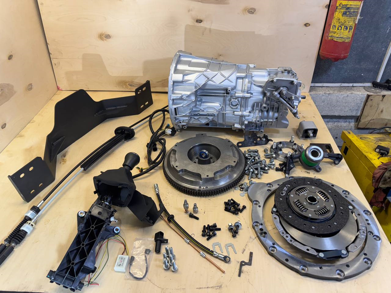

SWAP комплект для самостоятельного монтажа 120 000–140 000.
Комплект вместе с МКПП и другими деталями. 370 000.

Переходная плита
Материал изготовления сталь, толщина 19 мм. Она не сварена из двух, а вырезана из проката толщиной 20 мм. Поверхность отфрезерована. Изделия изготовлено на станке с ЧПУ. Немаловажный факт, что соосность переходной плите не менялась с момента её разработки (август 2019г.)
В настоящий момент потребителю доступна универсальная переходная плита под несколько видов коробок передач — это несомненное преимущество позволяет вам сделать свой выбор осознанно и при необходимости перейти на другую КПП.
Маховик.
Изготовлен из чугуна. Это полноценное заводское литье в форму. Изделие отбалансировано. С момента разработки — июнь 2019 год было несколько доработок.
Изменился диаметр подшипника опоры первичного вала коробки передач, а также сама форма.
Добавилась толщина, для того чтобы повысить максимально ресурс изделия, добавив запас на износ и последующую токарную обработку.
Таким образом, запас составляет 15 мм. В реальности же при пробеге в 200–250.000 км требуется всего лишь проточить деталь на одну десятку. Изменение толщины маховика убрало необходимость использование проставки под выжимной подшипник.
фланец кпп
С 2019 года пережил три вида изменений. В настоящий момент в нём отсутствует резьбовое соединение. Применены специальные болты для крепления карданного вала. Изменился вес изделия на 800 г без потери надёжности узла.
Сцепление.
Остаётся неизменным с 2019 года в 240 диаметре. В 2021 году был разработан новый маховма и комплект усиленного сцепления диаметром 260 мм от автомобиля Volkswagen Crafter, для тяжёлых условий эксплуатации автомобилей. Это полностью заводские серийное сцепление, но к сожалению без ДХХ.
Траверса
Была разработана в 2020 году в феврале. С тех пор её конструкция не менялась. Для калибровки высоты кпп на Газель Некст с осени 2021 года идет простава под подушку. Под Газель Бизнес она не нужна.
Карданный вал.
Этому узлу уделяется максимальное внимание штатный карданный вал отдаётся обратно заказчику. На автомобиль устанавливается новое изделия, которое было предварительно рассчитано, а углы установки выставлены на автомобиле. об этом узле мы поговорим в другой раз.

Странно что на фото обычная корзина. У меня то выше на фото самоподводящая корзина.

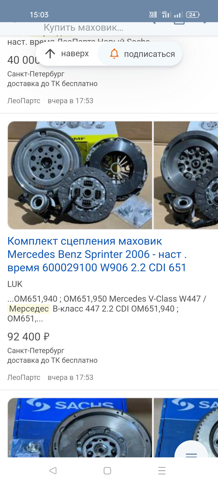

По поводу цены, комплект сцепы, маховика, выжимной 60к сач стоит.Дорого это или нет, каждый сам решает.
Кирилла комплект да, не самый удачный с точки зрения ремонтопригодности.
Просто человек менял комплект о котором вы пишете(мерсо маховик, сцепление МКПП 711.680) на комплект Кирилла из Минска.
Просто Игорь в статье такой комплект не рассмотрел.
Но цена на мерсо двухмасмовый маховик и сцепление явно не 3 копейки.
