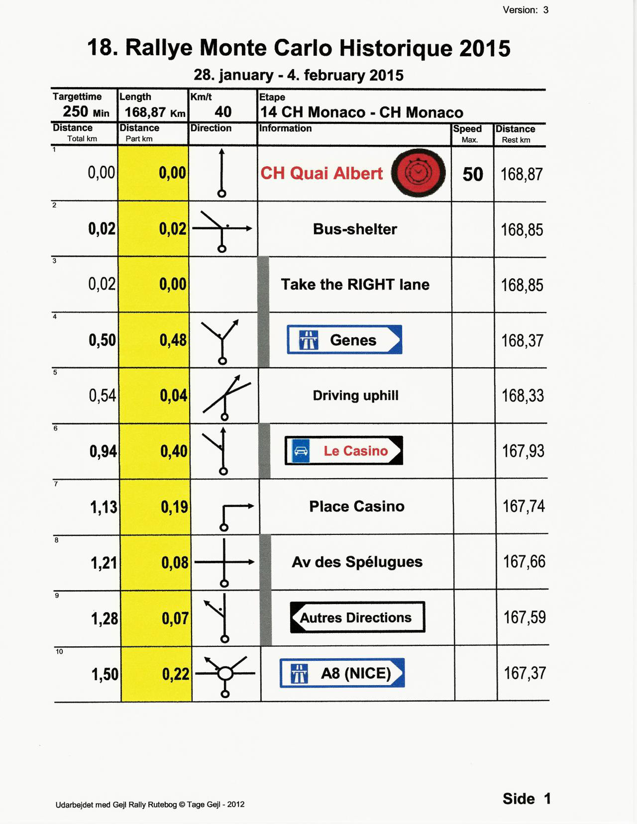

У нас есть дорожная книга с опорными ориентирами: "На этом перекрестке повернуть налево, за этим костелом ехать прямо." Но самое главное — нам дана средняя скорость, которую необходимо соблюдать на протяжении всего маршрута или на определенных участках дороги. Контрольные точки могут быть где угодно, и прибыть на финиш мы обязаны секунда в секунду в отведенное нам время.

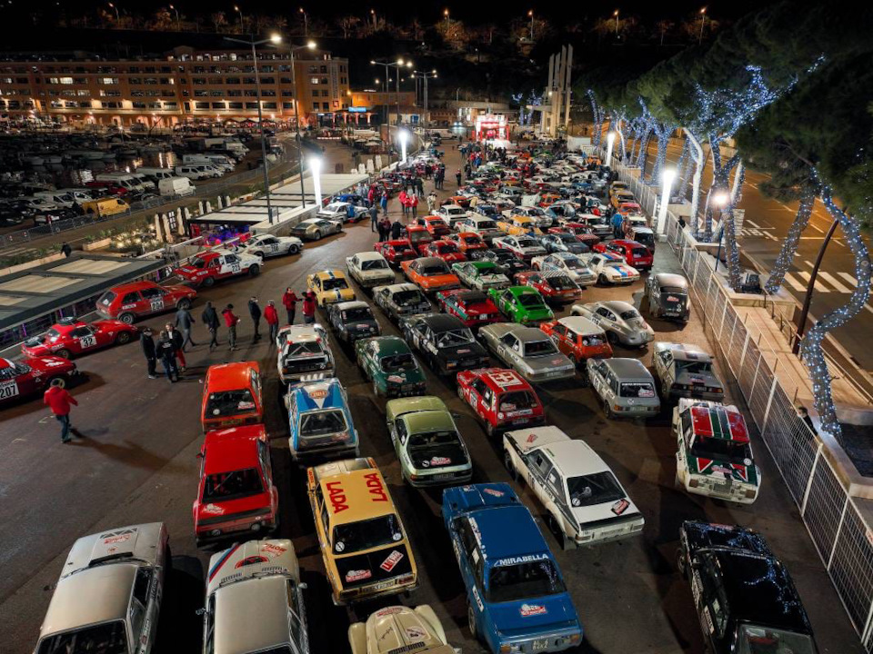

Такие соревнования полюбились автоэнтузиастам мира ретро-автомобилей. Сотни экипажей ежегодно собираются в Монако, Франции, Португалии, Испании, Италии — да и в любой стране можно встретить такие мероприятия. Ретроманы с горящими глазами хотят не только показать свой шикарный автомобиль 60-х годов, но и проверить его на прочность, как это было полвека назад.
Легендарные гонки, такие как Ралли Монте-Карло или Mille Miglia, — это классика.

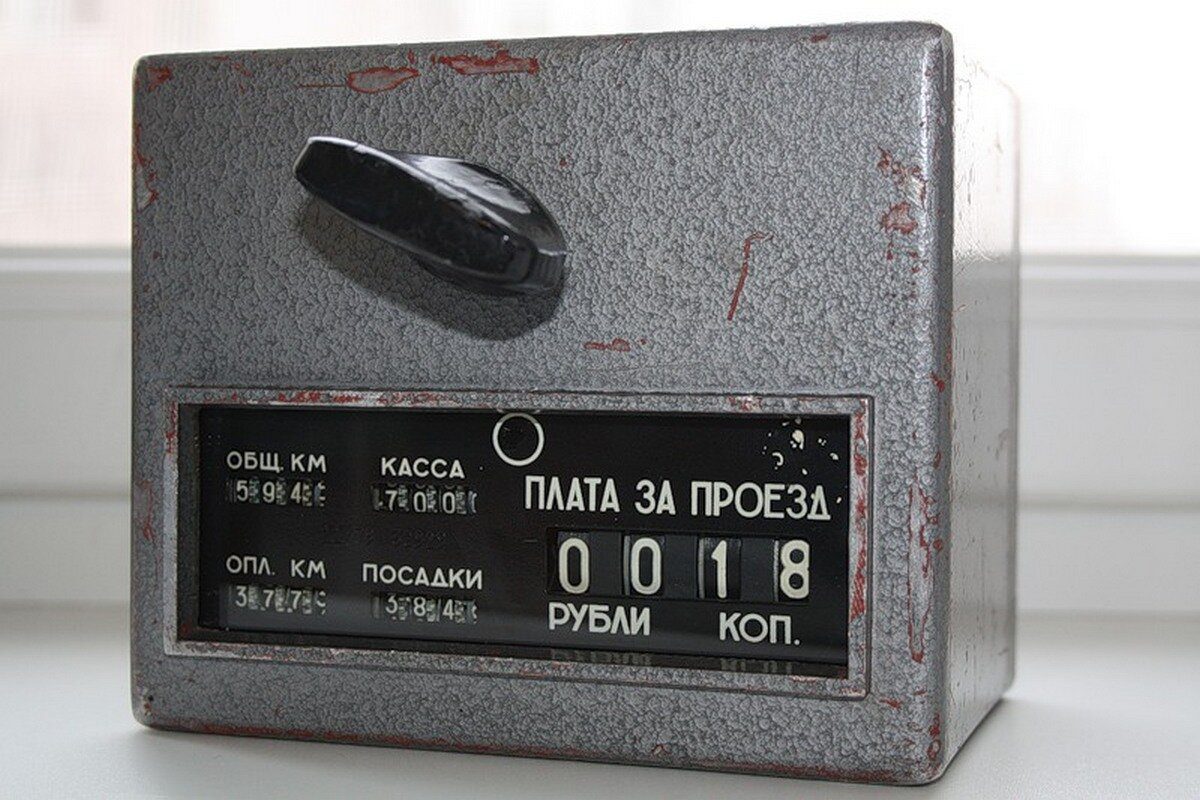

Позже, особенно в гоночных экипажах таксопарков, стали применять таксометры — их использовали как штурманский одометр, помогавший считать пройденное расстояние, а значит, поддерживать заданную скорость.

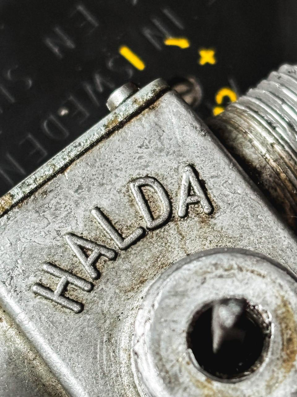

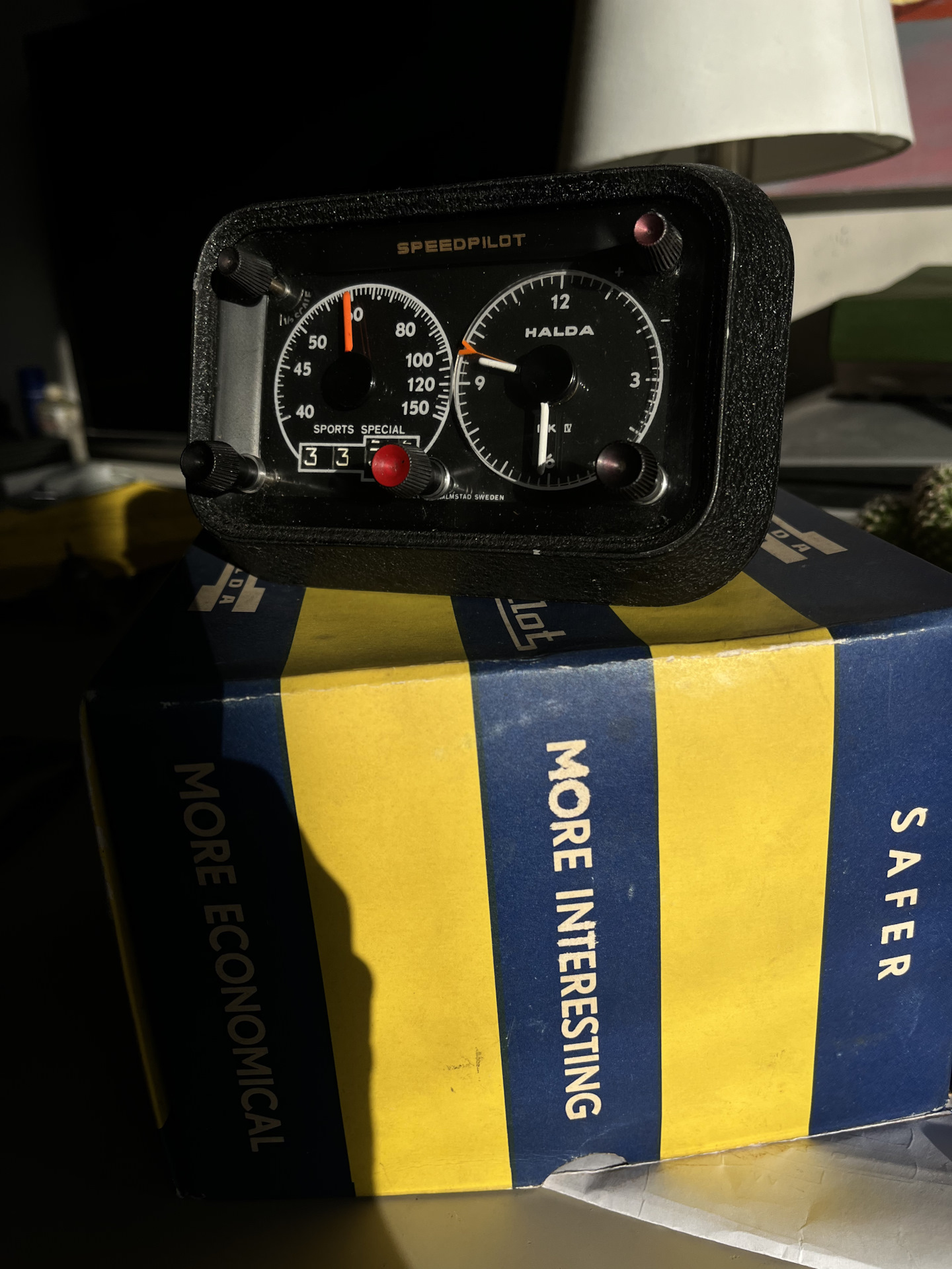

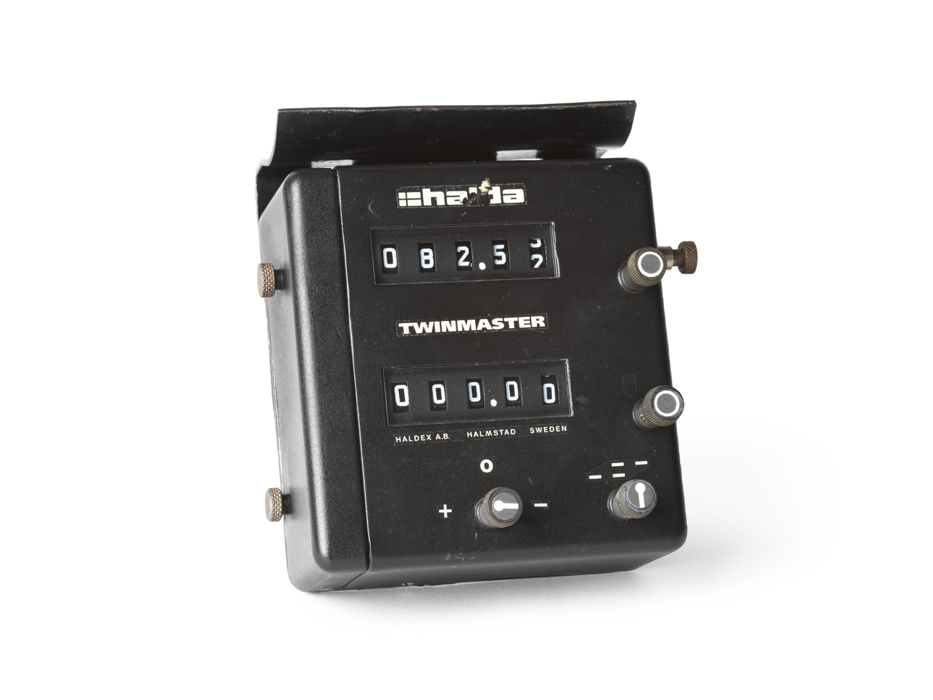

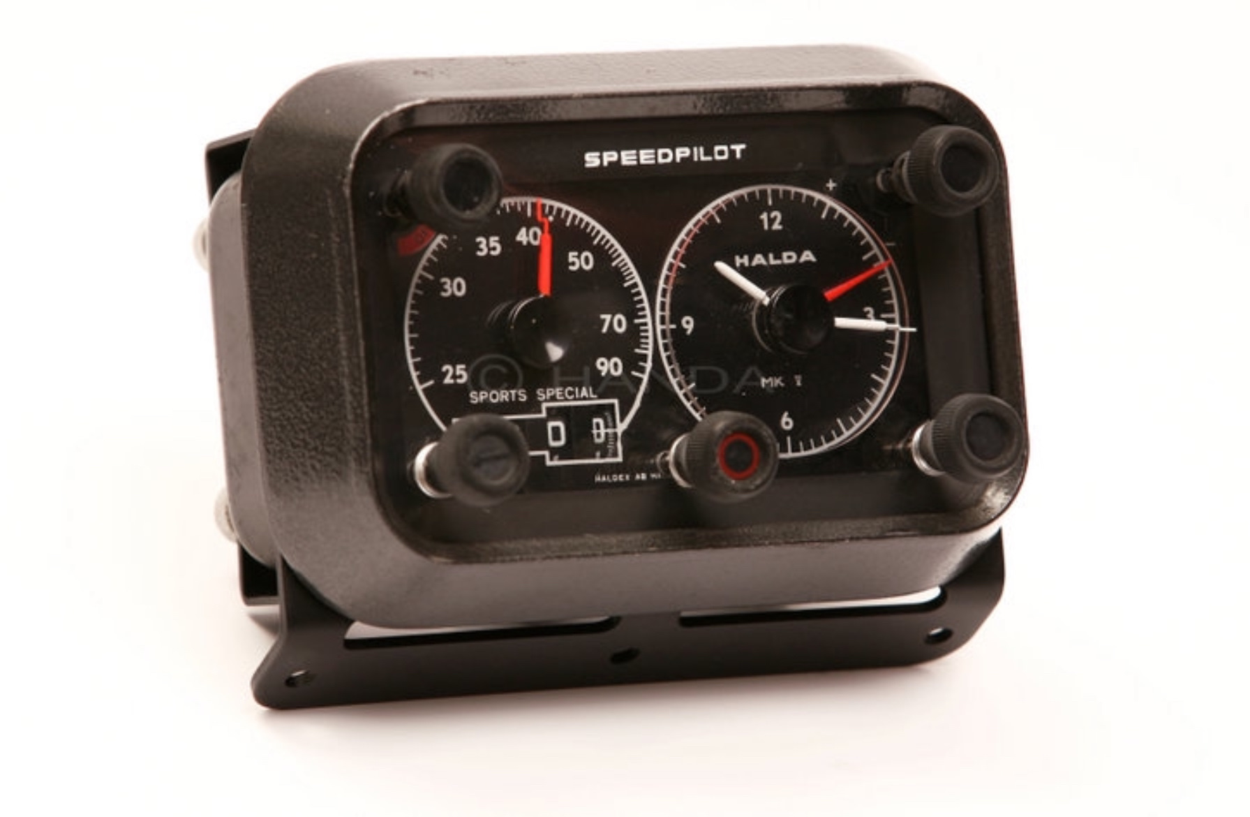

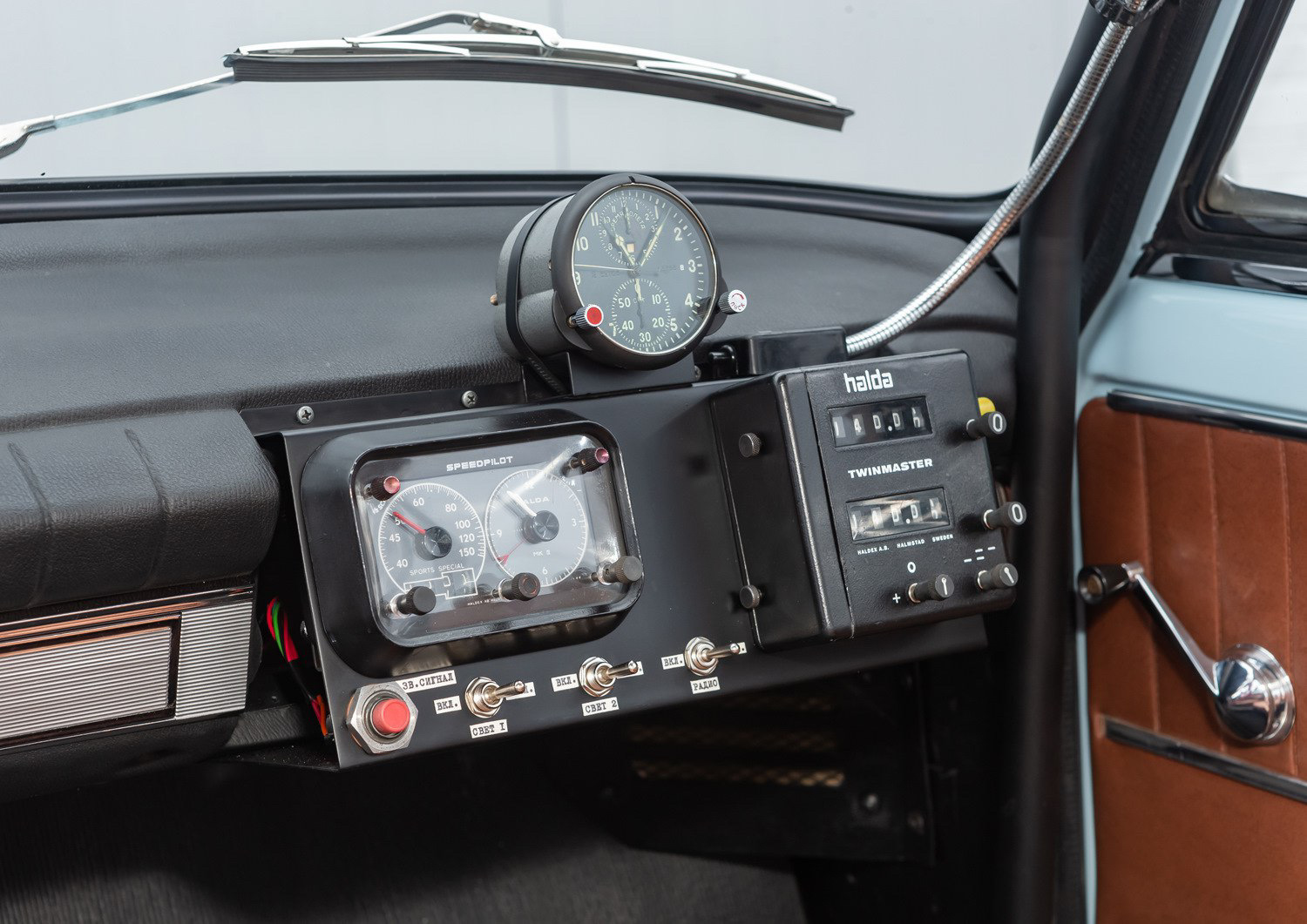

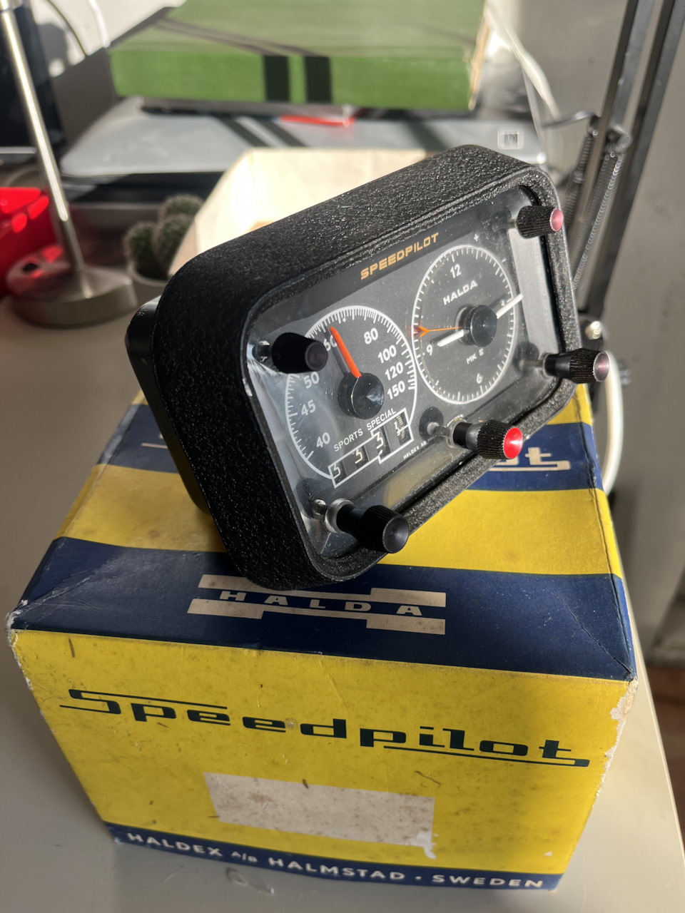

В конце 50-х шведская часовая компания Halda выпустила специализированные приборы для гонок: Tripmaster (точный одометр) и SpeedMaster (прибор для контроля средней скорости)
Для экипажей из СССР это была недосягаемая мечта, но со временем некоторым все же удавалось раздобыть эти устройства.

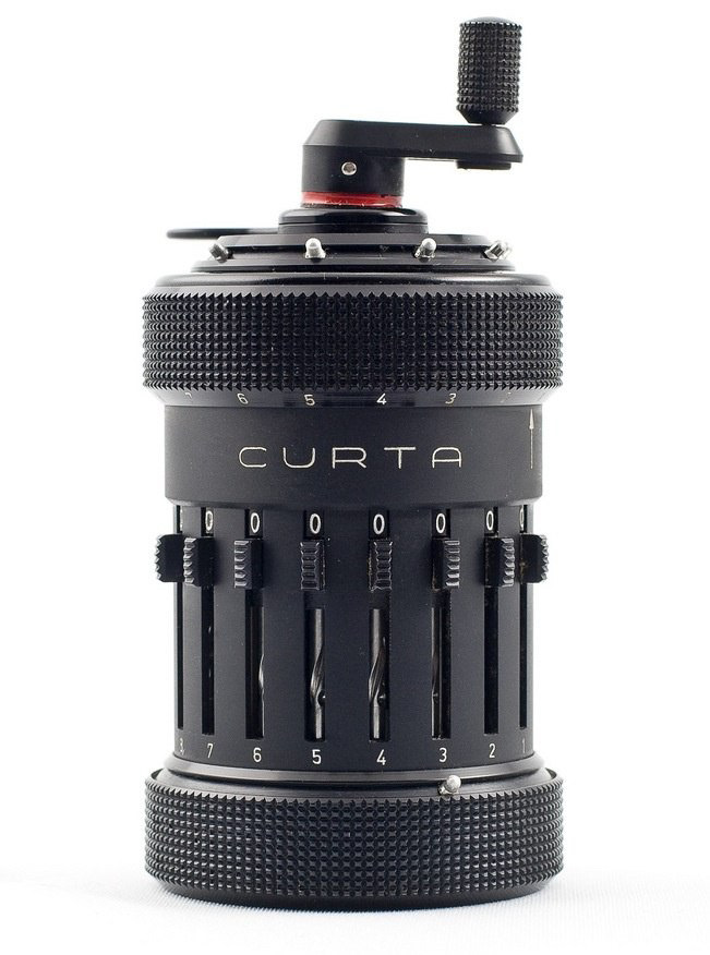

Кстати говоря, на некоторых архивных снимках я заметил странный, но очень изящный прибор — Curta Calculator. Заинтересовавшись, я навел справки и узнал удивительную историю.
Этот карманный механический калькулятор был изобретен в 1940-х годах Куртом Херцштарком — австрийским инженером, который во время Второй мировой войны оказался в концлагере Бухенвальд. Там он разрабатывал устройство под присмотром нацистов, которые надеялись использовать его разработки. Однако он выжил, и после освобождения лагерь заняли американцы. В итоге Curta стала одним из самых точных карманных калькуляторов своего времени и активно использовалась в инженерии, а также в автоспорте.
Благодаря своей компактности и точности, Curta стала настоящим "штурманским мечом" и применялась в ралли еще долгие годы после появления электронных калькуляторов.

Прогресс не стоит на месте. Halda десятилетиями совершенствовала свои приборы. Позже появились и другие компании, выпускающие аналогичное оборудование.

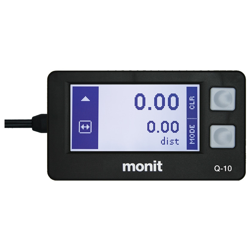

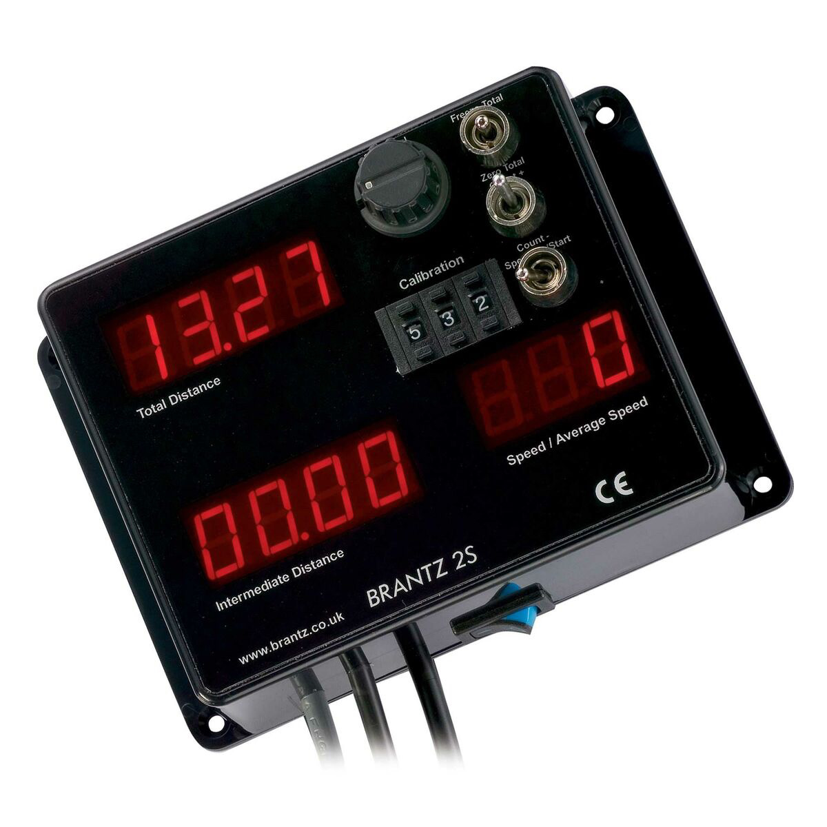

Сегодня штурманы используют современные устройства: Monit, Braintz и многие другие.
Ралли на регулярность, Ретро-ралли — это рев моторов прошлого, дух приключений и стиль вне времени!

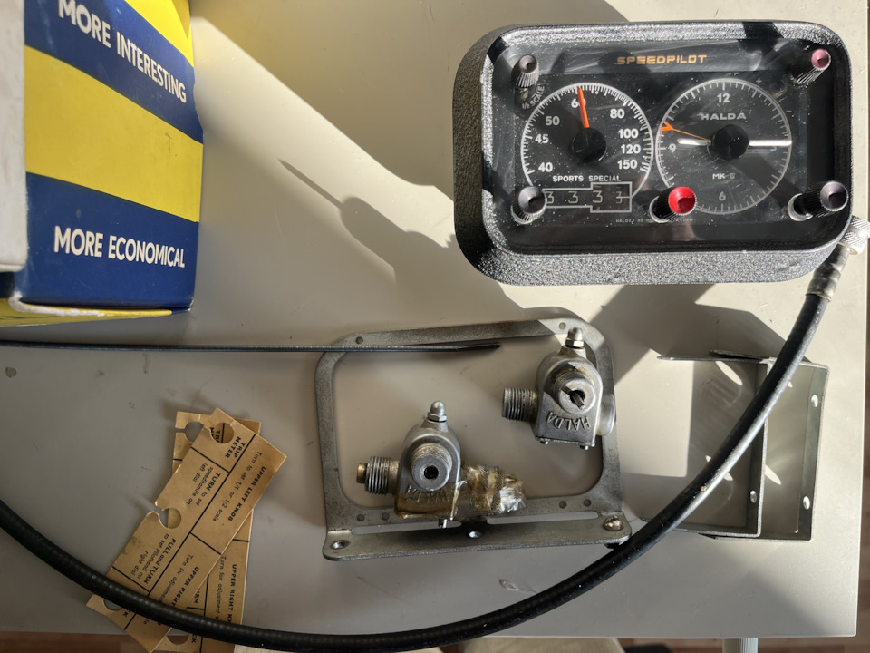

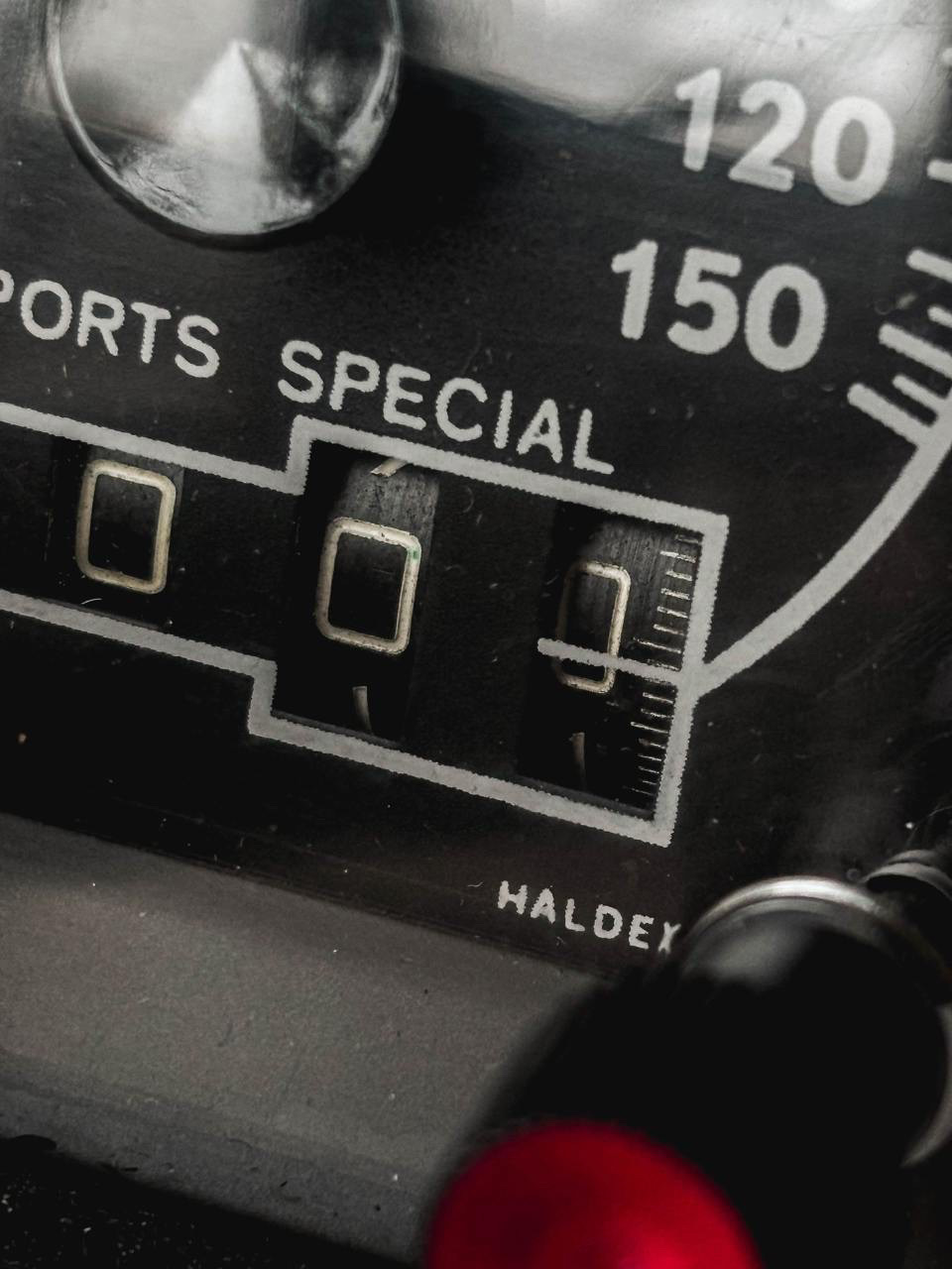

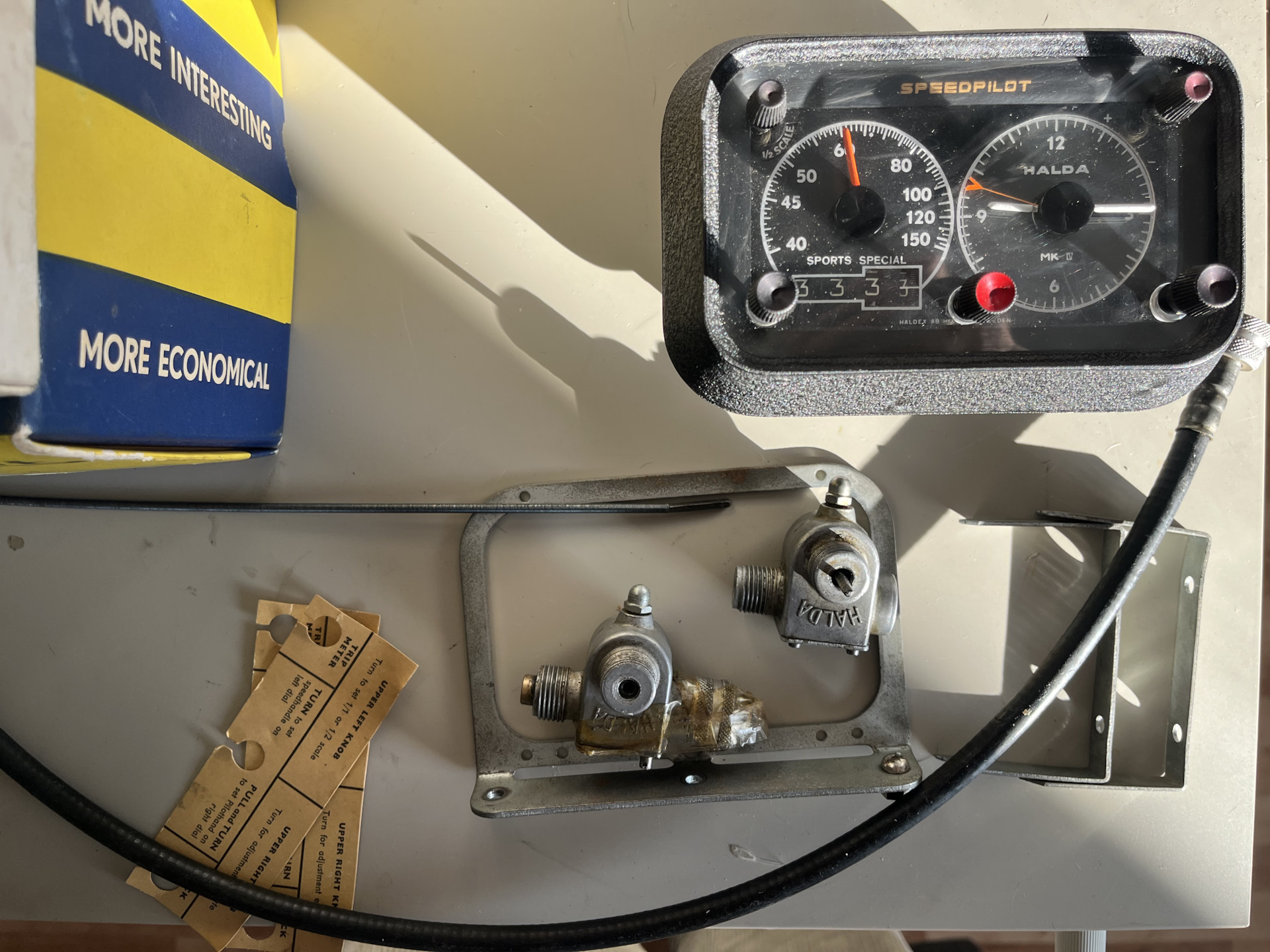

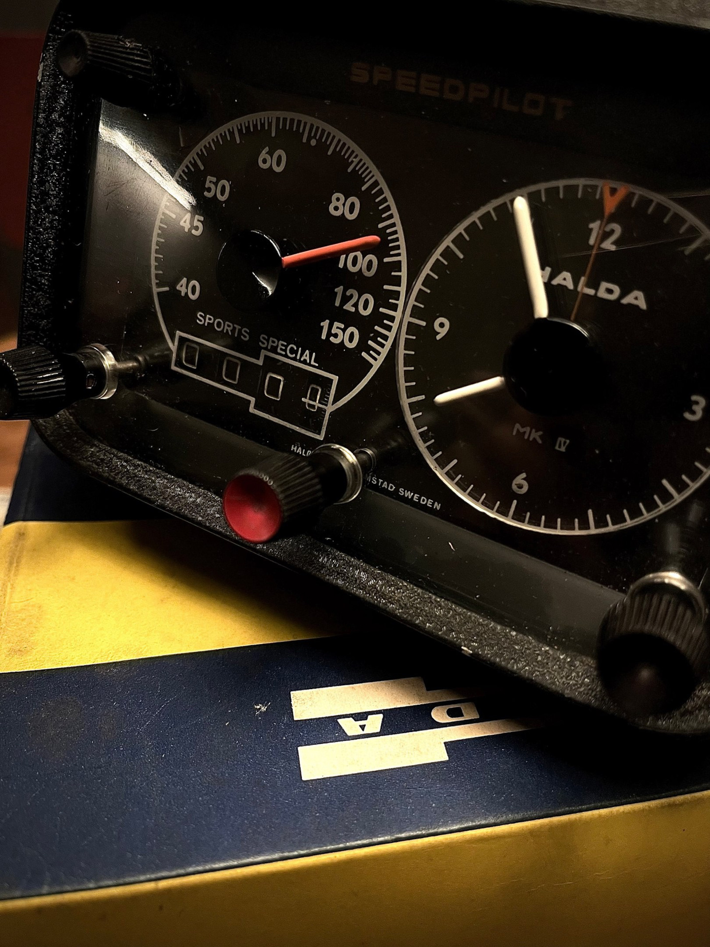

Желание построить ретро-автомобиль для участия в таких соревнованиях всегда подстегивает нас к поиску аутентичных приборов. Хочется понять, как с ними ездили раньше, прочувствовать тот опыт, окунуться в эпоху прошлого. Да и внешняя аутентичность играет не последнюю роль. Я не исключение: мечтал, хотел — и вот он, оригинальный, настоящий Speedpilot у меня на столе.
Комментарии 2
поздравляю с приобретением, я сам ищу такую
Достаточно часто выплывают на шведском аукционе. Дешевле чем на eBay
