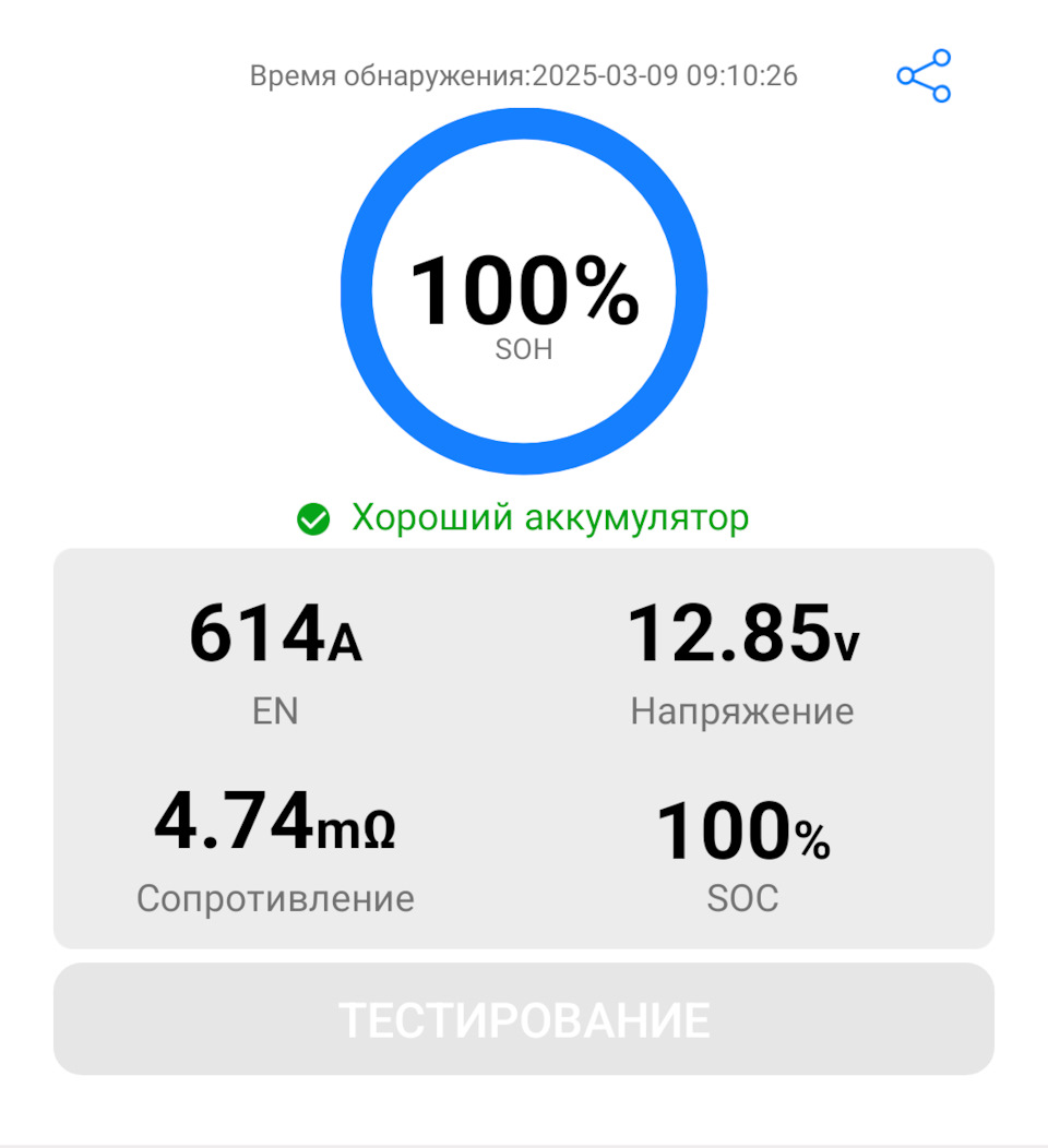

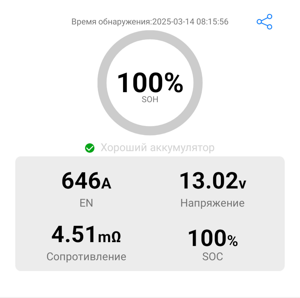

Что имеем перед зарядом?
Показания тестера через 16 часов после снятия с авто.
Уровень электролита в минусовой и соседней банке ниже, чем в остальных. В основном всё также под завязку, примерно 2.5 см над пластинами, особенно в двух средних. В минусовой было около 1.5 см.
Имеем две отстающие по плотности банки: +1,293 / 1,29 / 1,293 / 1,292 / 1,281 / 1,28-. В прошлый раз тоже отставали минусовые.

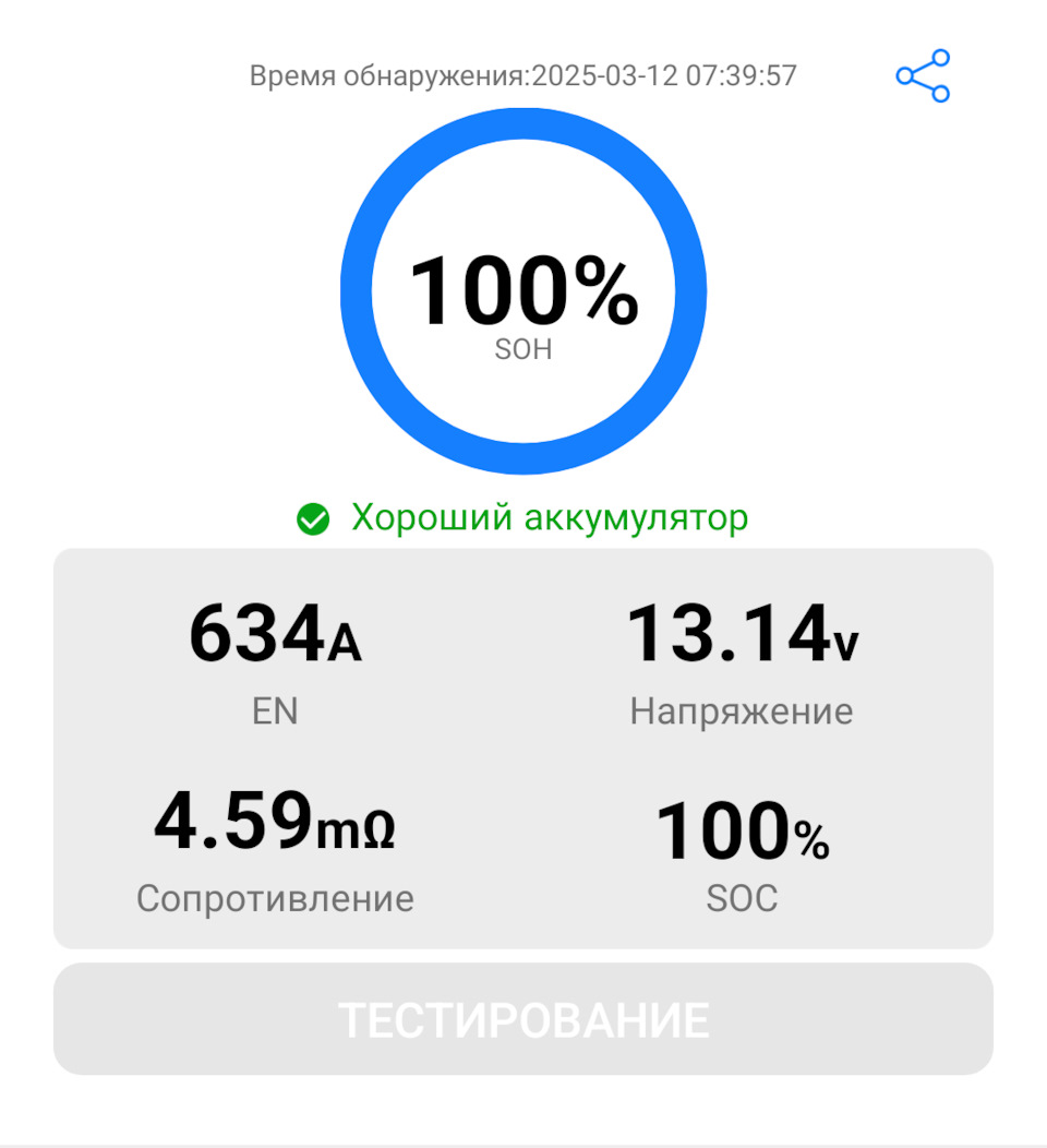

3 день заряда — результат.
Плотность: +1,31 / 1,303 / 1,311 / 1,311 / 1,299 / 1,30-.
Процесс пошёл.
4 день заряда — результат.
Плотность: +1,312 / 1,309 / 1,317 / 1,312 / 1301 / 1,30-.
Сделал подмену электролита водой в опережающих банках.

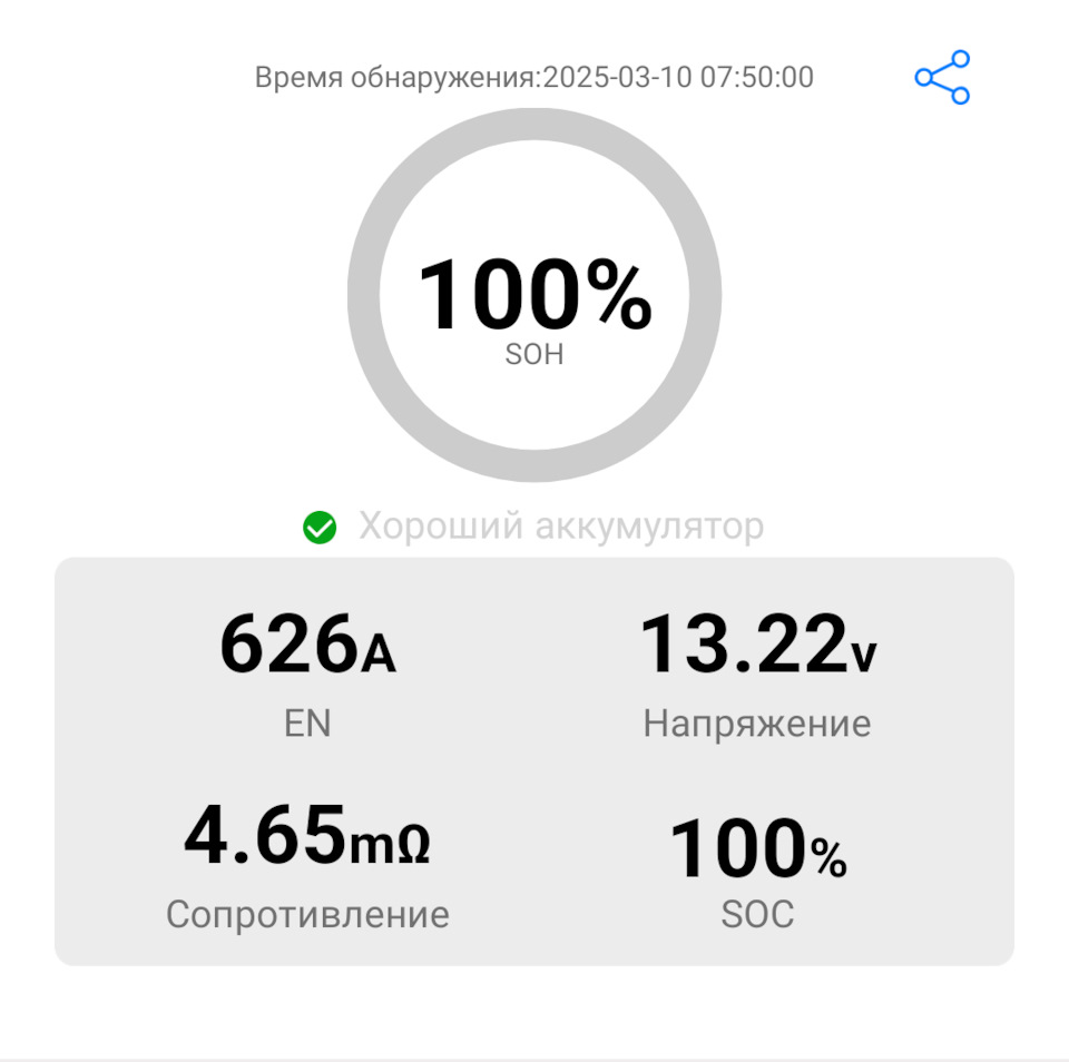

5 день заряда — результат.
Плотность: +1,311 / 1,306 / 1,311 / 1,312 / 1305 / 1,30-.
Ещё одна подмена электролита водой в опережающих банках, в минусовой просто доливаю.

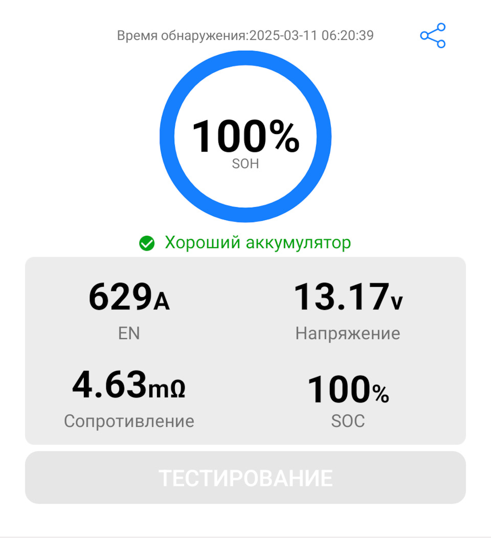

6 день заряда — результат.
Плотность: +1,305 / 1,30 / 1,31 / 1,309 / 131 / 1,30-.
Доливаю 5 мл только в минусовую.

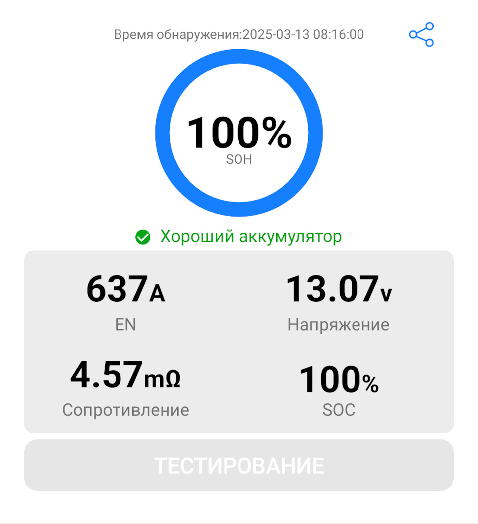

7 день заряда — результат.
Плотность: +1,31 / 1,305 / 1,31 / 1,31 / 131 / 1,30-.

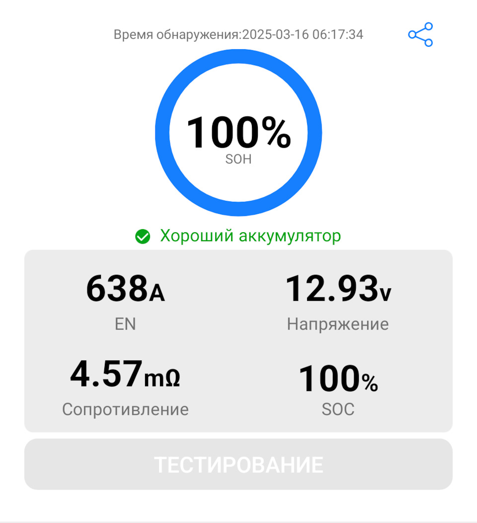

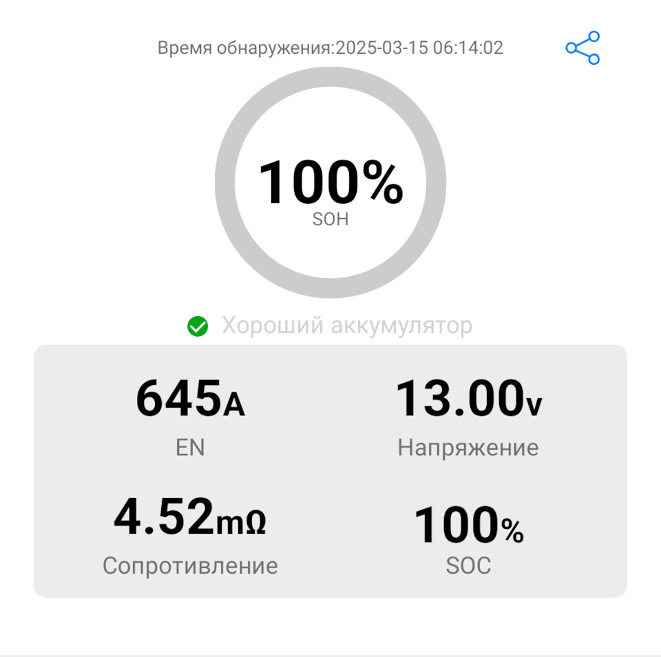

Заканчиваю заряд. Минусовая также отстаёт, но не хочется допускать перезаряда, итак плотность высокая получилась.
Китайский тестер говорит что по пусковым токам всё отлично. Заводом заявлено 570А, а тестер показывает 640А.
Напрашивается вывод, что нужно следить за уровнем электролита обязательно и в этой модели АКБ. Хотя на 3-4 года и без долива уровня хватит.

Плотность высокая, опять уйдёт в сульфаты. Тем более для Ростова. У Вас там даже ниже нужна плотность, чем рекомендуемая в 1.28. После заряда и отстоя напряжение должно стремится к 12.8В, но не к 13.0В — есть куда стремится )))
Свой буду рассверливать необслуживаемый и тоже наверное понижать плотность. С высокой плотностью они долго не ходят. Да, пусковые токи выдают, но время эксплуатации падает.
Постепенно и привёл к тому, что напряжение после отстоя 10-12 часов стало ниже 13 В. Через полгода эксплуатации плотность упадёт до 1.26, думаю.
Это и правильно. Весь лишний концентрат кислоты уйдёт в сульфаты. Ёмкость упадёт, сопротивление внутреннее вырастет.
У меня тоже самое произошло. При чем летом ТХП выдавало очень приличные результаты (почти такие же как на момент покупки). Два месяца ток утечки составлял 0.2А и по этой причине произошла сульфатация. Вывести в такие же значения какие были прежде я не смог. Всё лишь по той причине что АКБ не обслуживаемый и по доброму надо водичку доливать, да не выходит. На днях намечают пробки на 3Д принтере, расверлю аккумулятор и буду его заряжать и плотность понижать, ибо после заряда и отстоя напряжение почти 13.0В. Это большая плотность и расслоение до кучи и сульфатация. При чем сульатацию снять не могу по причине большой плотности. Можно напряжение поднять, но ссыкотно, вдруг АМ осыпется и тогда ещё веселее будет.
