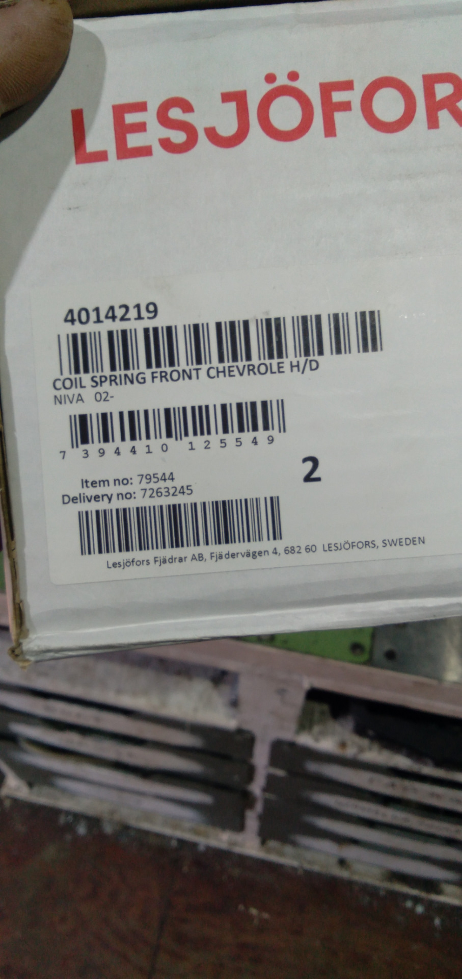

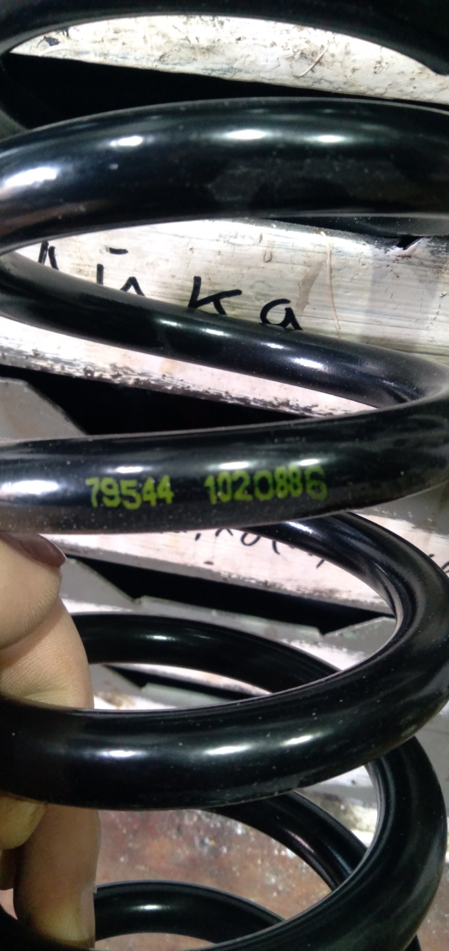

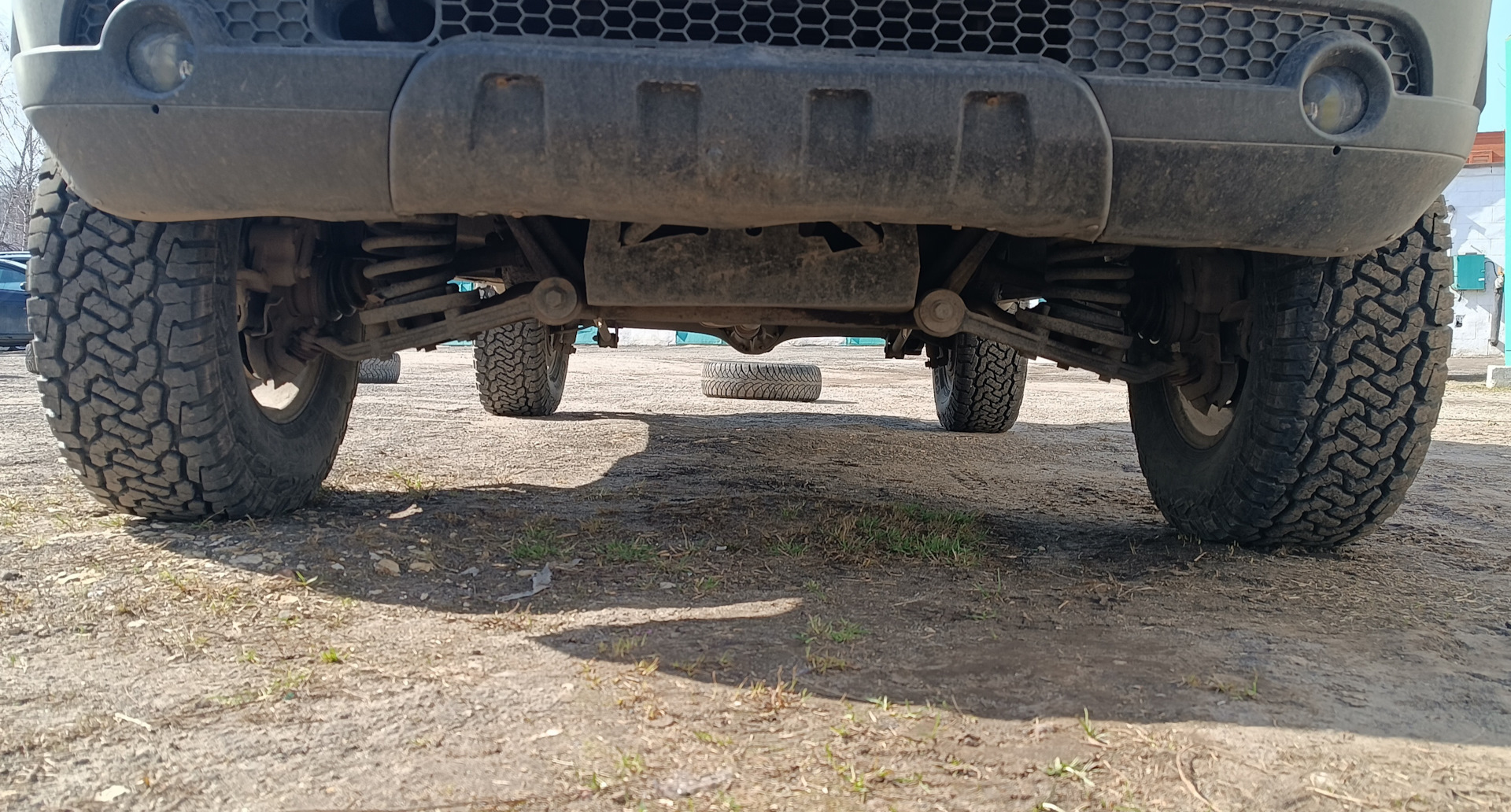

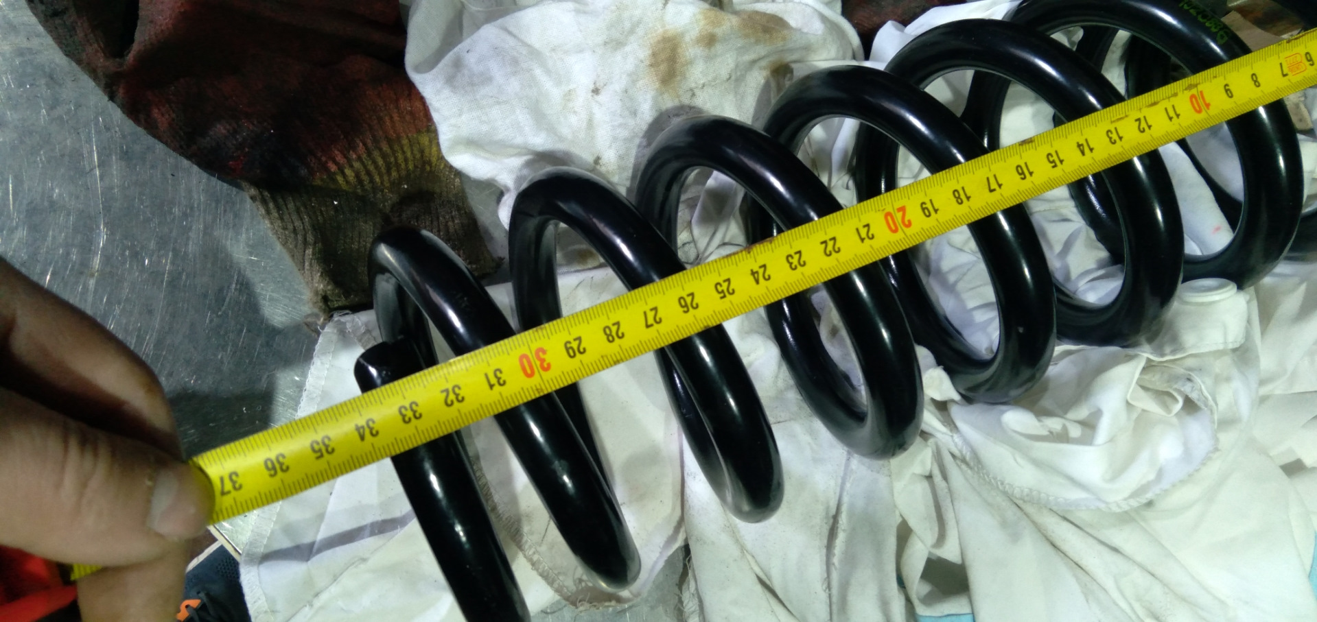

Запись для себя. Посмотрим как просядет, сколько пробежит. 30.03.25г. 41,8км. Авто поднялось на 2-3см. С учётом отрыва расстояние от арки до ц.с. 51см. Родные были с синей меткой. Заменил на cs20. Спустя год эксплуатации стало 47см. Это отрыв балки 25. но при езде по буеракам ширкало за подкрылки. Нервы сдали. Поставил HD. Прокатился по гаражу, интересней. Амортизаторы сааз. Много. Надеюсь устаканится в чёткие 49. Зад пока на см выше. Машина пустая.
