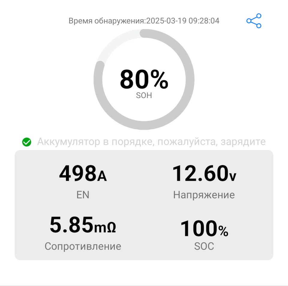

Обслуживание после снятия с машины. Февраль был достаточно морозный и АКБ слегка подрастерял плотность и заряд.
Плотность: + 1,241 / 1,252 / 1,26 / 1,2556 / 1,255 / 1,25 —
Не буду расписывать подробно, что как делал. Заряжал с 19 по 31 марта. Доливал воды несколько раз, плотность потихоньку росла. В плюсовой банке так и не вытянул плотность до уровня остальных. В минусовой плотность тоже немного ниже. Но уровень электролита над пластинами примерно одинаковый, поэтому не стал корректировать. Это нормальная ситуация для АКБ от 3х лет и более.

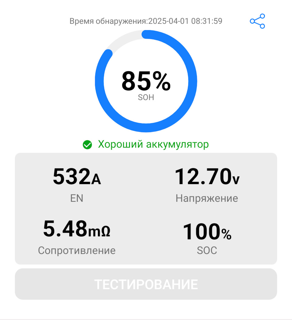

Итог.
Плотность: + 1,267 / 1,277 / 1,79 / 1,28 / 1,28 / 1,272 —
