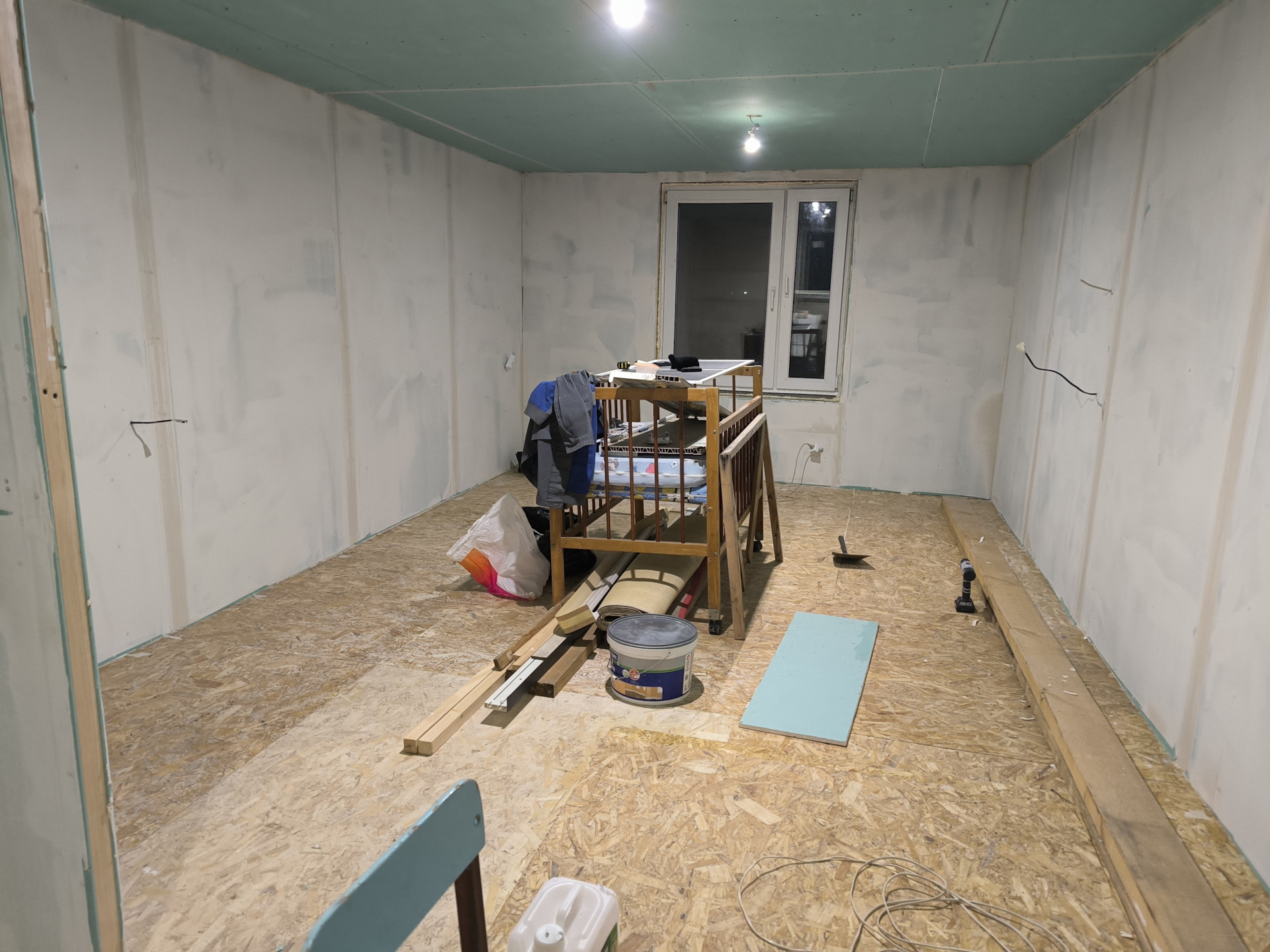

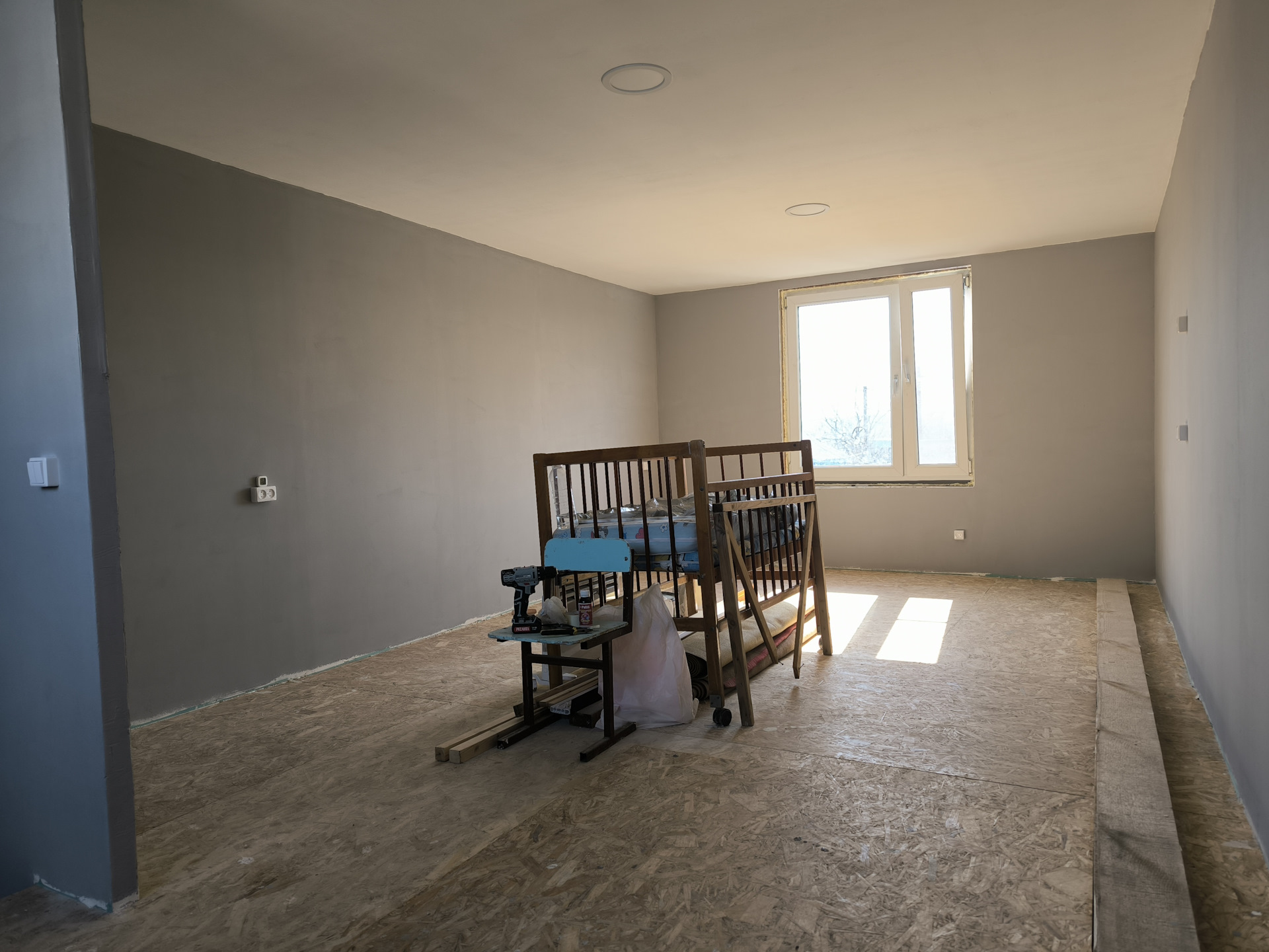

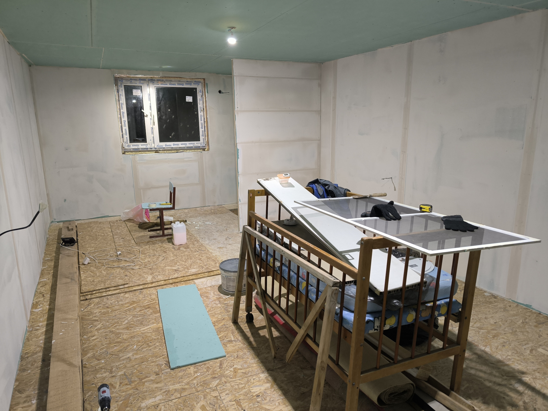

В прошлой записи я остановился на обшивке стен 2-го этажа. В этой части мне предстоит отшпатлевать стены с потолком и сделать финишную отделку.
Было куплено:
— Грунтовка 10 л
— 4 мешка по 16 кг жидкой финишной шпатлевки
— 75м серпянки

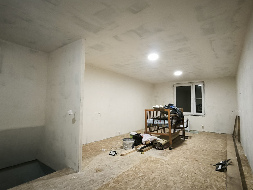

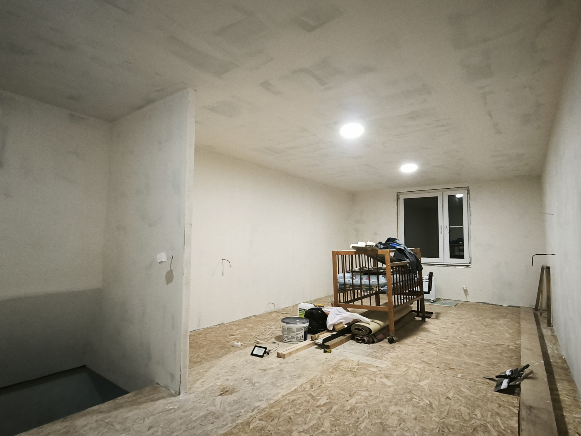

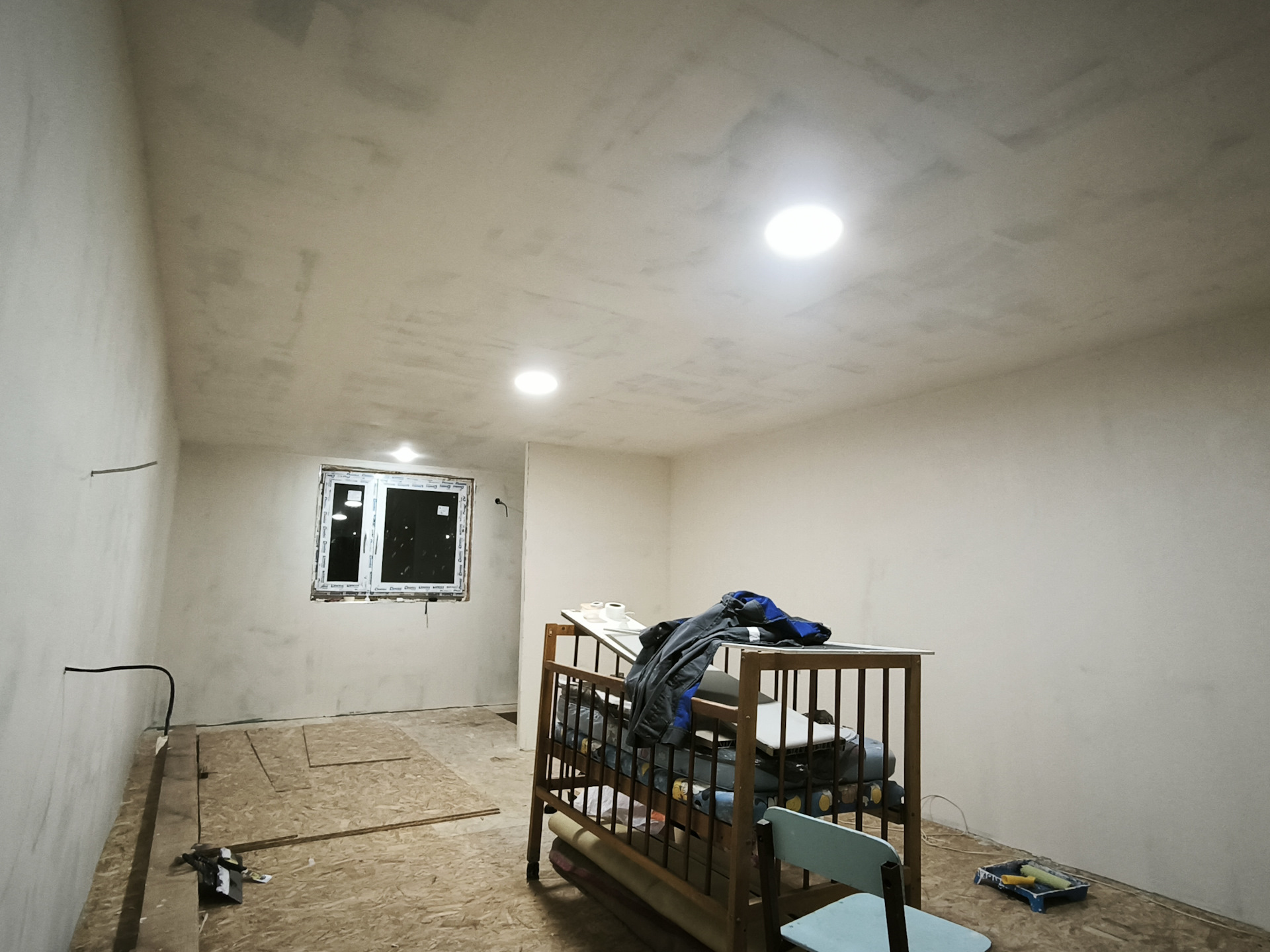

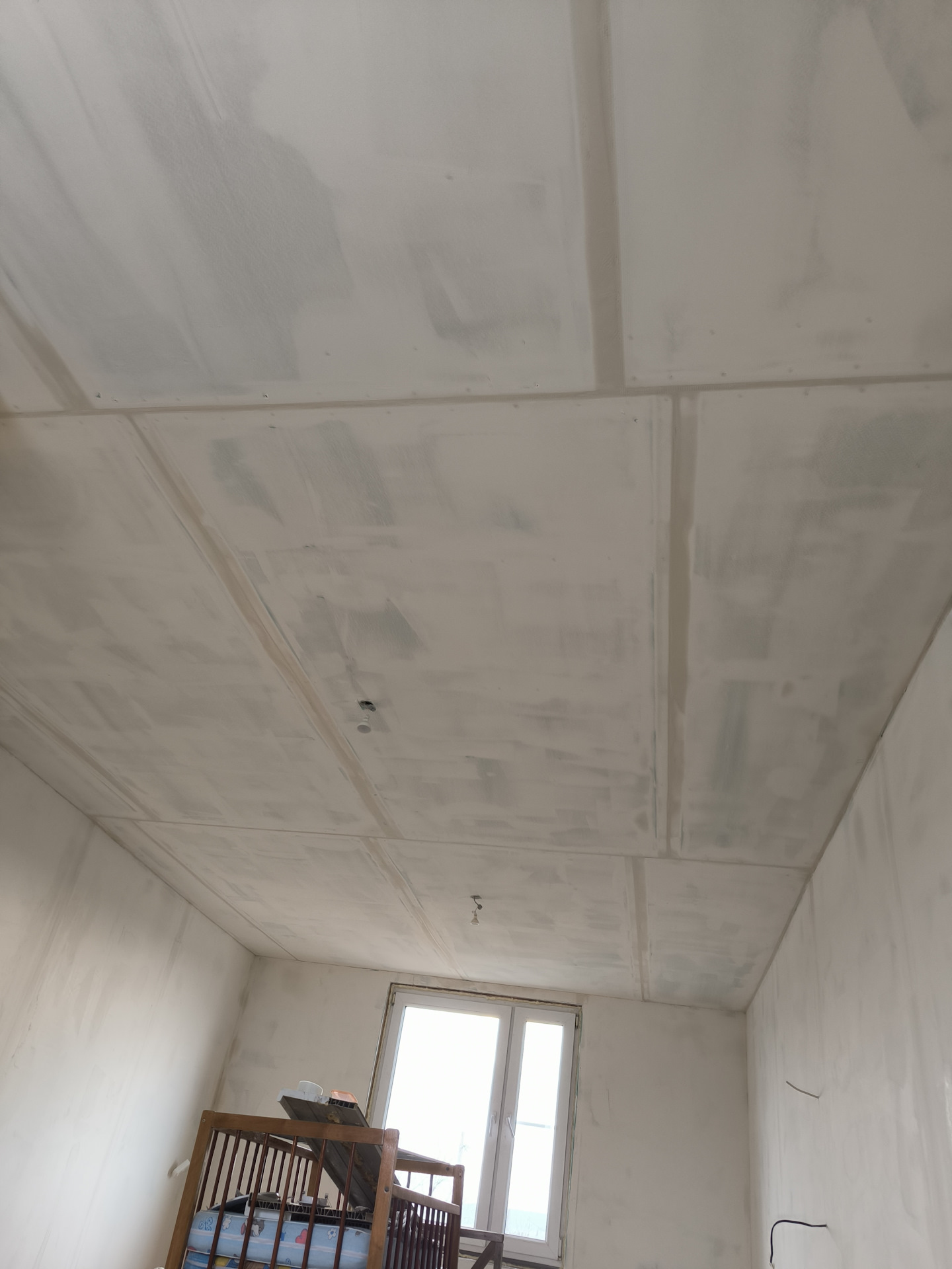

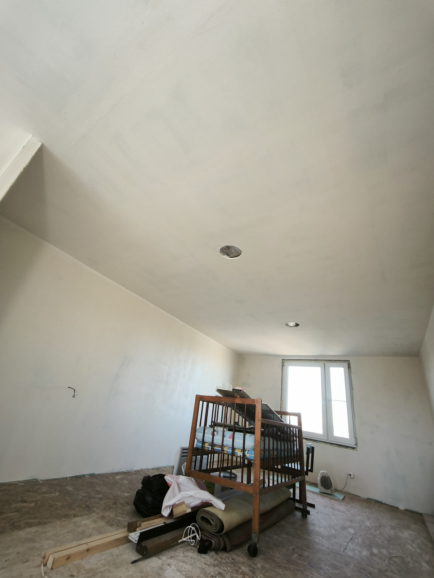

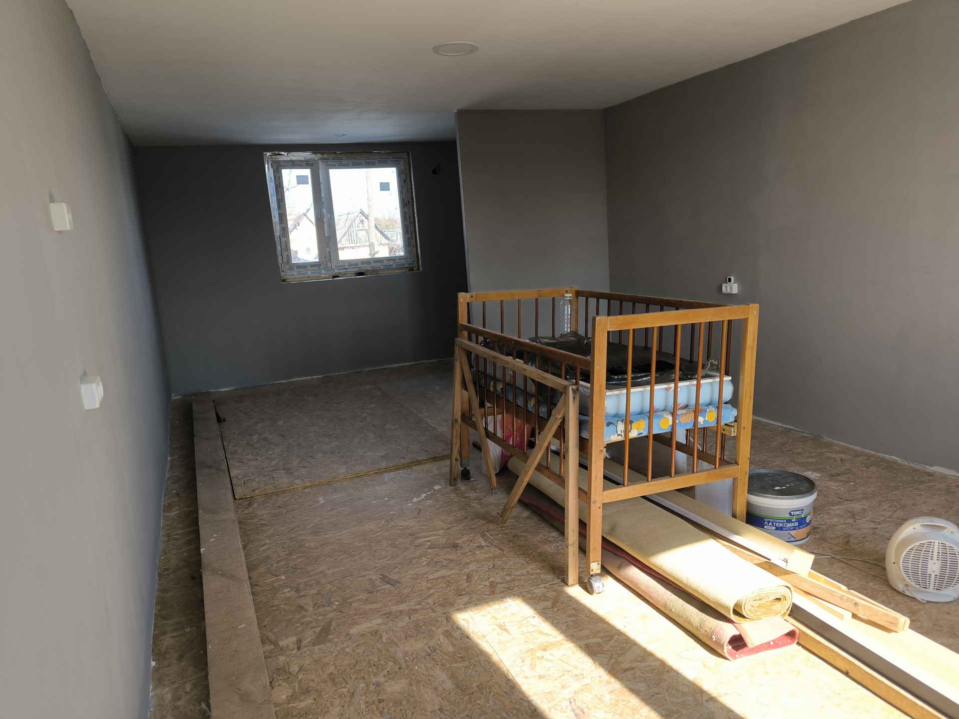

Первым делом обметаю веником все листы для удаления максимально возможной пыли, затем грунтую в 1 слой стены и потолок. После высыхания на следующий день, заклеиваю серпянкой стыки гипсокартона, и начинаю всё это дело шпатлевать
Шпатлевал я в 3 приёма, в первый забивал максимально стыки которые потом после высыхания усыхали, потом второй раз выравнивал, ну а в третий для идеально ровной поверхности устранял мелкие канавки и бугры. Следом за стенами пошел в ход и потолок

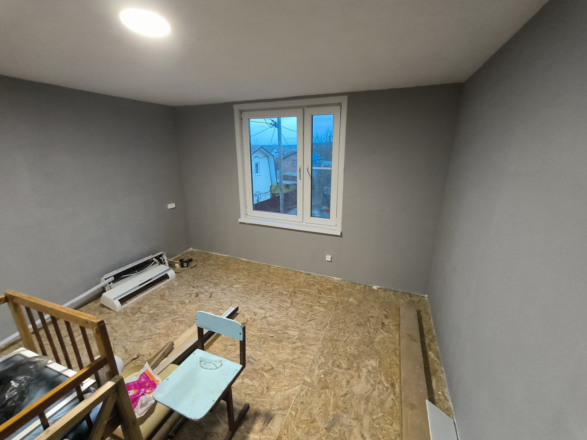

после отделки потолка ещё раз грунтую и стены и потолок только уже 2 раза

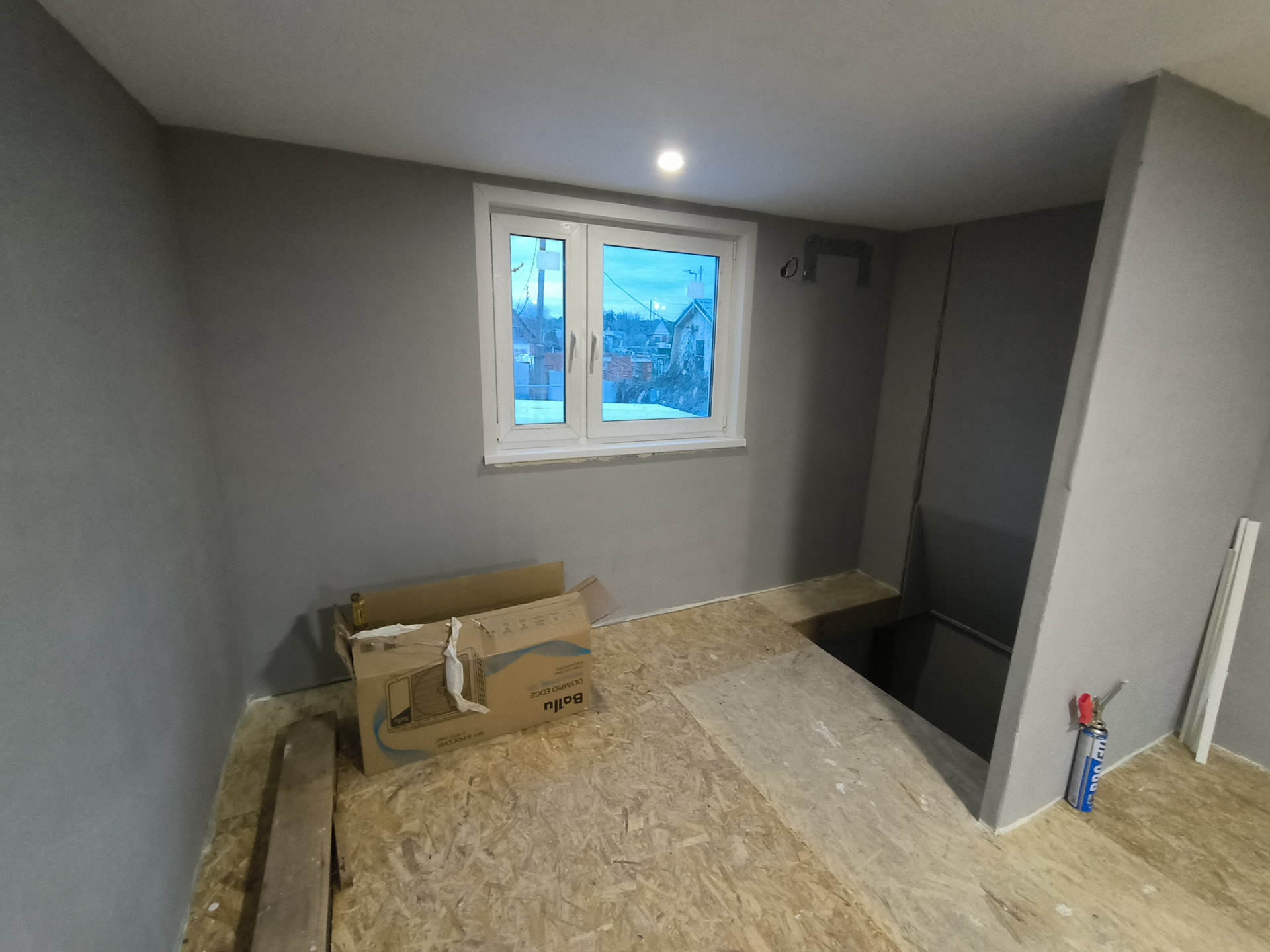

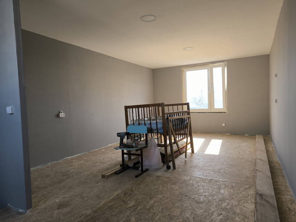

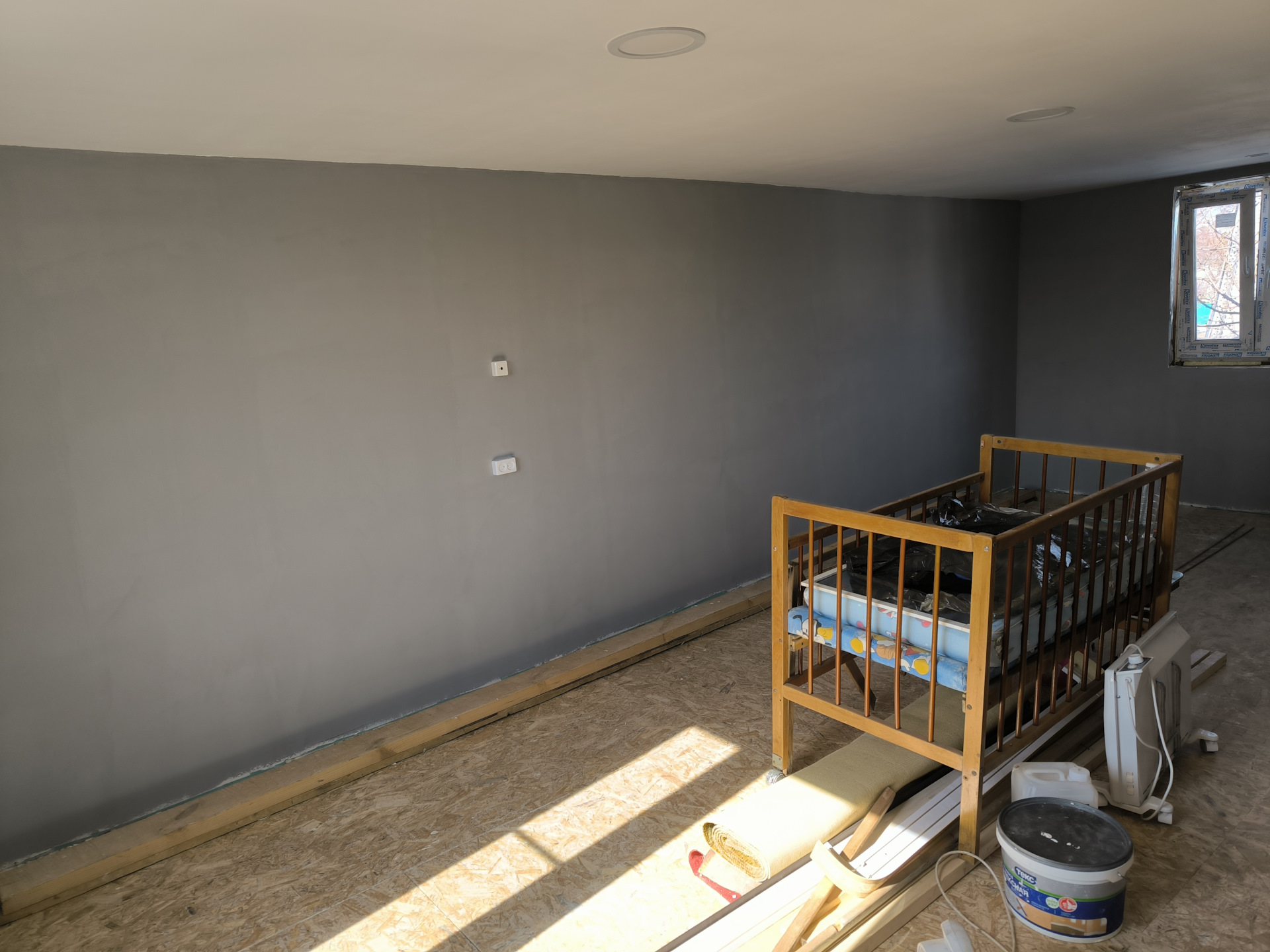

На следующий день когда всё это дело просохло, снимаю светильники которые заранее были вырезаны и установлены, начинаю всё красить.

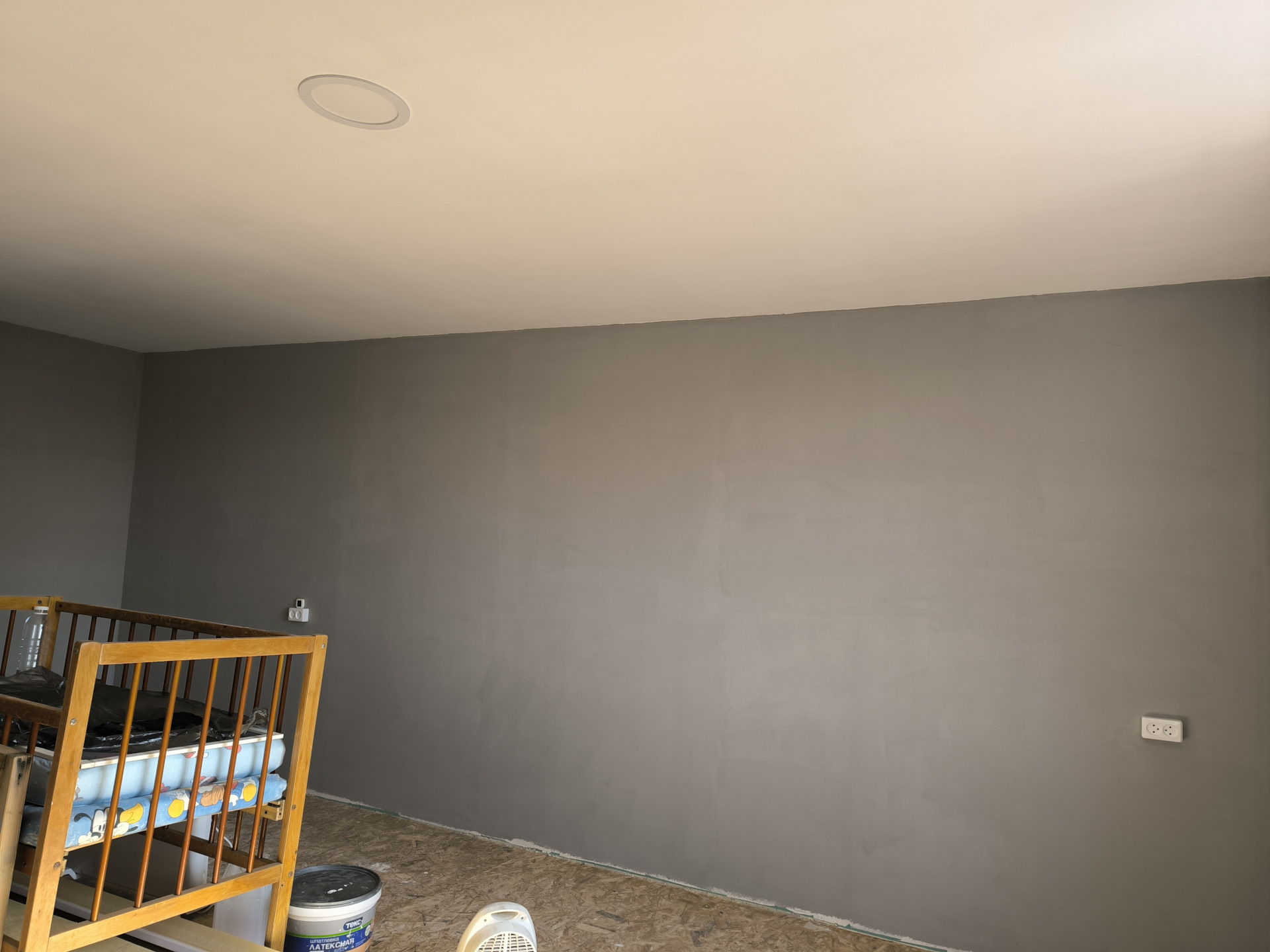

Для покраски было куплено 18кг водоэмульсионной фасадной краски и черный колер для придания серого цвета для стен, потолок естественно в белый. Красил всё в 2 слоя потому как один слой не перекрывает все недочеты:
Получилось очень даже красиво, не ожидал от краски такого эффекта, красил первый раз внутри. Далее нужно сделать откосы на окна и установить подоконники. Всё необходимое было куплено и за 2 часа было всё установлено

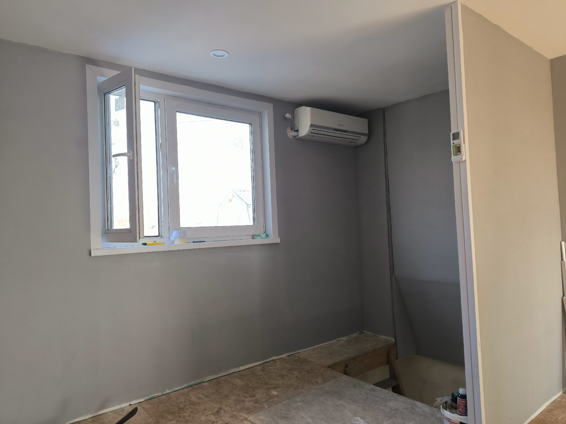

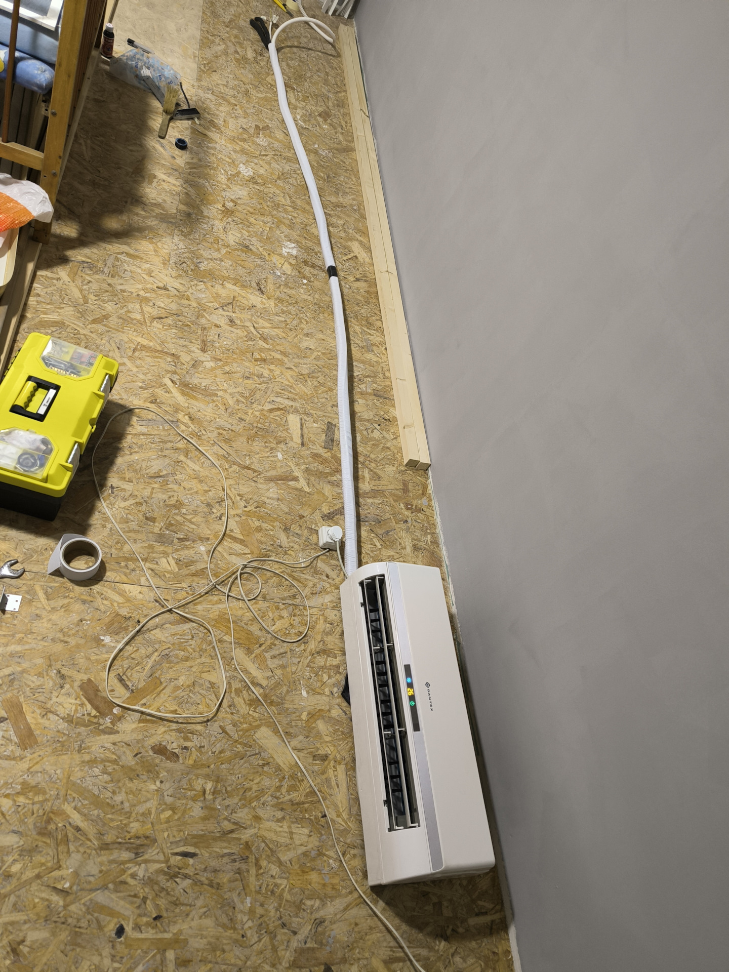

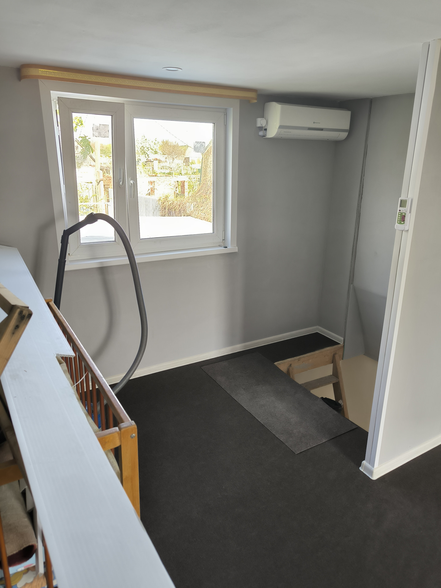

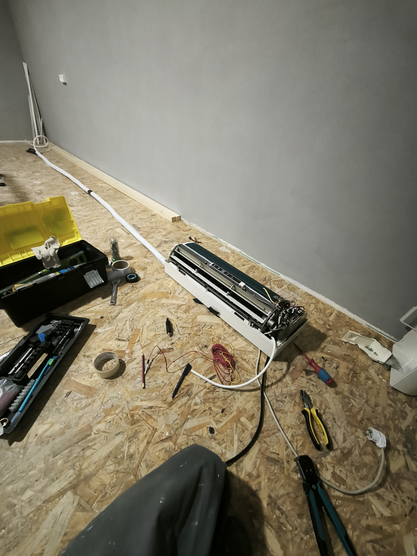

Так как дача используется по большей части в летний период, а последнее время эти периоды выдаются очень жаркими + второй этаж, то решено было купить б/у кондиционер. Покупал на Авито у человека который ими занимается. По итогу ещё прошлым летом был куплен кондиционер Dantex 7ка в идеальном состоянии, полностью обслуженный. Так же на Вайлдберисе был куплен готовый монтажный комплект трассы кондиционера. Изучив схему подключения, приступил к монтажу
На следующий день с помощником, вытащили трассу на улицу и повесили внутренний блок на своё место. Монтаж наружного блока буду делать на майские праздники.
Скажете почему кондиционер стоит напротив стены? Отвечаю:
1. За стенкой будут стоять кровати, и чтобы никого не продуло потоком холодного воздуха, решено было его поставить именно туда.
2. До этой стены расстояние 1.6 метра, что позволяет направить поток воздуха в лево в сторону комнаты и беспрепятственно его охлаждать тем самым никого не продувая.
3. Так же кондиционер установлен прямо над проёмом на 1 этаж что позволяет дополнительно охладить при необходимости 1й этаж направив поток воздуха в проём.

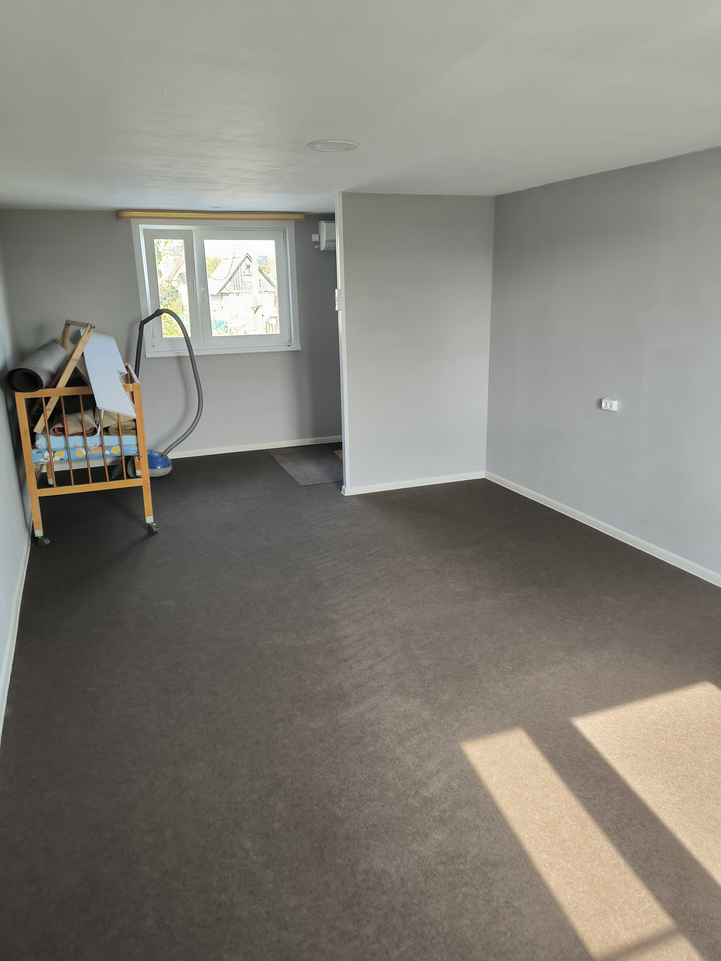

С кондиционером закончено, далее нужно купить напольное покрытие. Долго я думал что сделать на 2м этаже. Были варианты в виде ламината и линолеума, но они тут же были отвергнуты по нескольким причинам:
1. Линолеум выходит очень дорого, размер комнаты 3.4*7м,
2. Не рекомендуется его стелить на деревянное покрытие в неотапливаемых помещениях или изредка отапливаемых, так как под ним может собраться конденсат если брать без подложки, что пагубно повлияет на плиты ОСП.
3. Можно было бы постелить ламинат, на Авито полно его от застройщика продается, Но… плиты ОСП всё же играют немного при хождении, а для ламината это не приемлемо, нужна более жесткая конструкция.
В общем обговорив с женой все варианты решили купить туда ковролин,
Плюсы:
— с ним теплее по полу ходить босиком
— не требует каких либо сложностей в монтаже
— никакого конденсата под покрытием
— не дорогой относительно других покрытий
Минусы:
— ну разве что для уборки потребуется пылесос который для дачи и так есть.
Летим в Лемана ПРО ( аля леруа мерлен) и покупаю по нужным размерам базуку стоимостью в 7 тыс рублей
Так же были куплены плинтуса и необходимые заглушки к ним.
Важно:

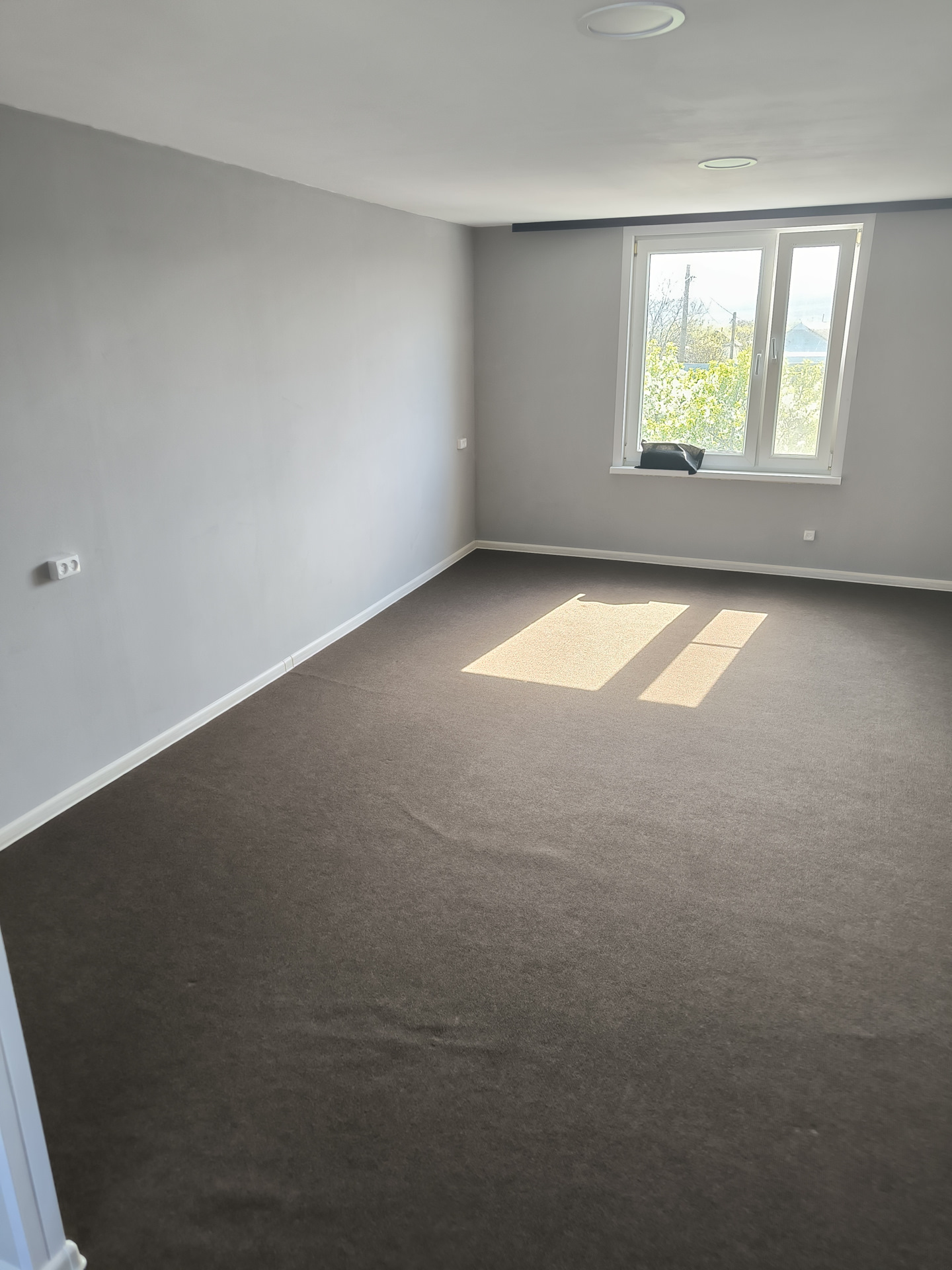

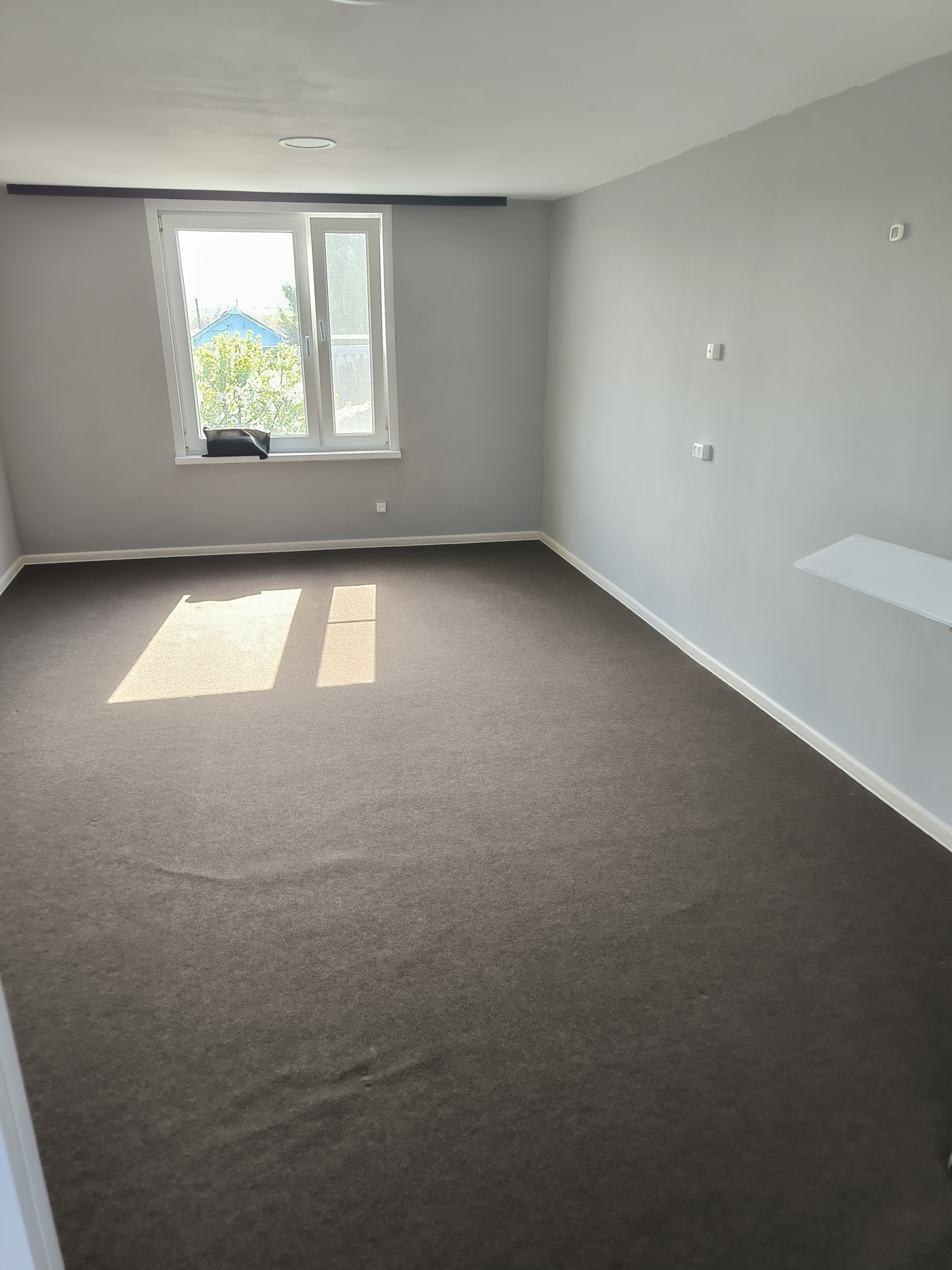

После постилки ковролина и обреза его в нужные размеры вдоль стен, ему нужно отлежаться минимум 3-4 дня, и желательно по нему походить чтобы разгладились все бугры и неровности, а их было прям много. Я в свою очередь запустил туда двух свои детей которые вытоптали его там хорошенько за час, что через 3 дня я еще подрезал его вдоль стен. Для надежности его обычно приклеивают к полу, но я вдоль стен прикрепил его строительным степлером к полу, чтобы в дальнейшем он случайно не вылез из под плинтуса.
Креплю плинтуса к стене, для этого использовал специальные дюбеля для гипсокартона ну и по итогу получилась вот такая комната:
Считаю что получилось очень красиво, теперь даже старую кровать туда не хочется заносить, но возможно её просто покрашу или обошью каким либо материалом
Бюджет финишной отделки составил 17000 рублей, вроде бы и материалы выбрал не дорогие, но сумма набралась приличная. На этом со 2м этажом было закончено, плавно перехожу на первый где предстоит тоже не мало работы, но об этом в следующей части.

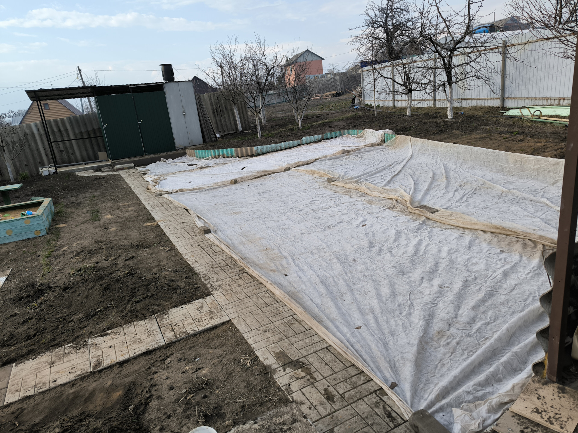

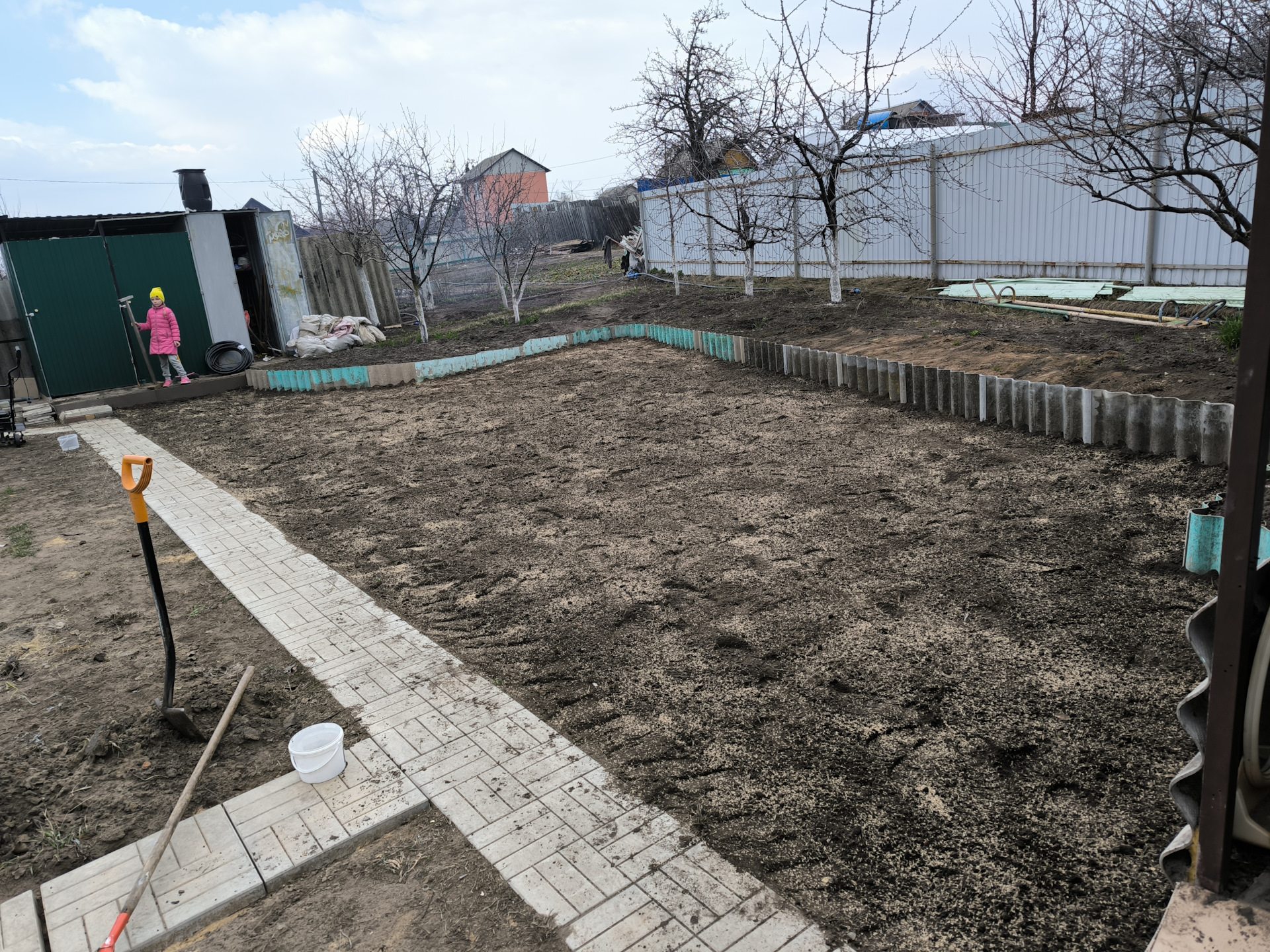

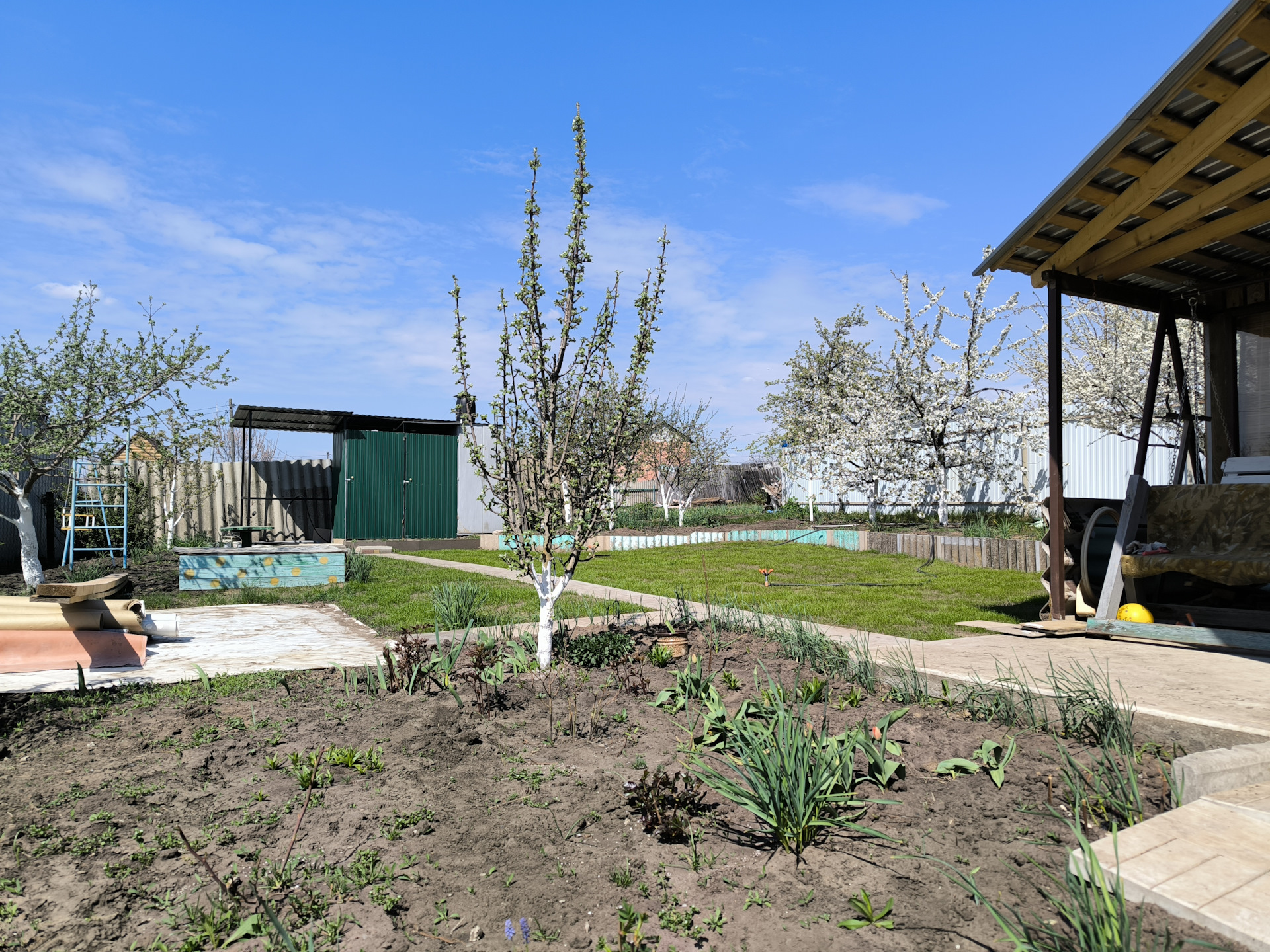

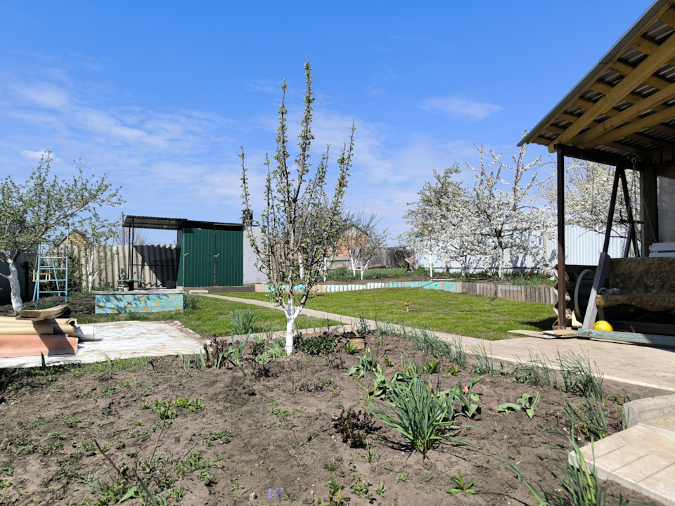

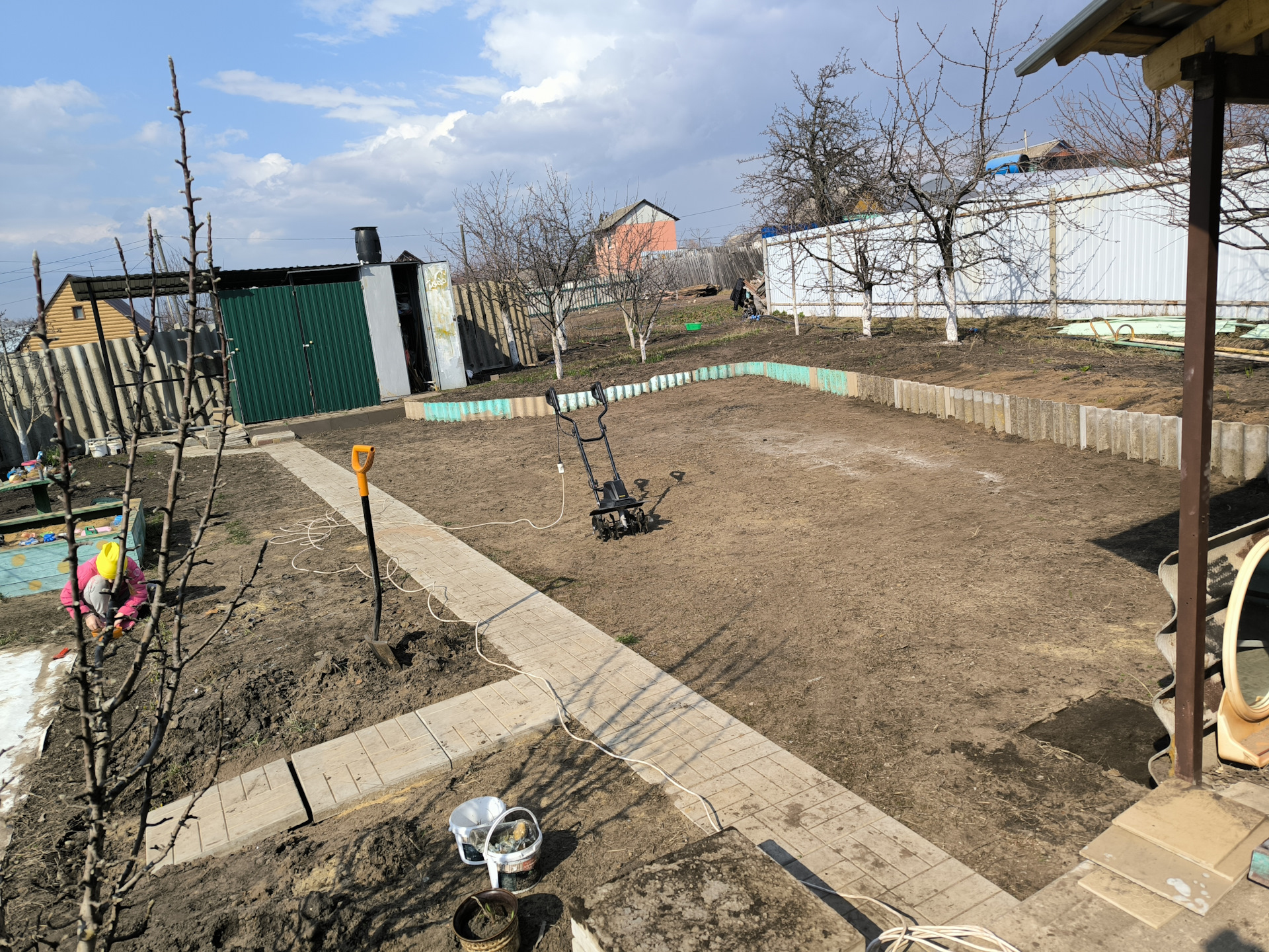

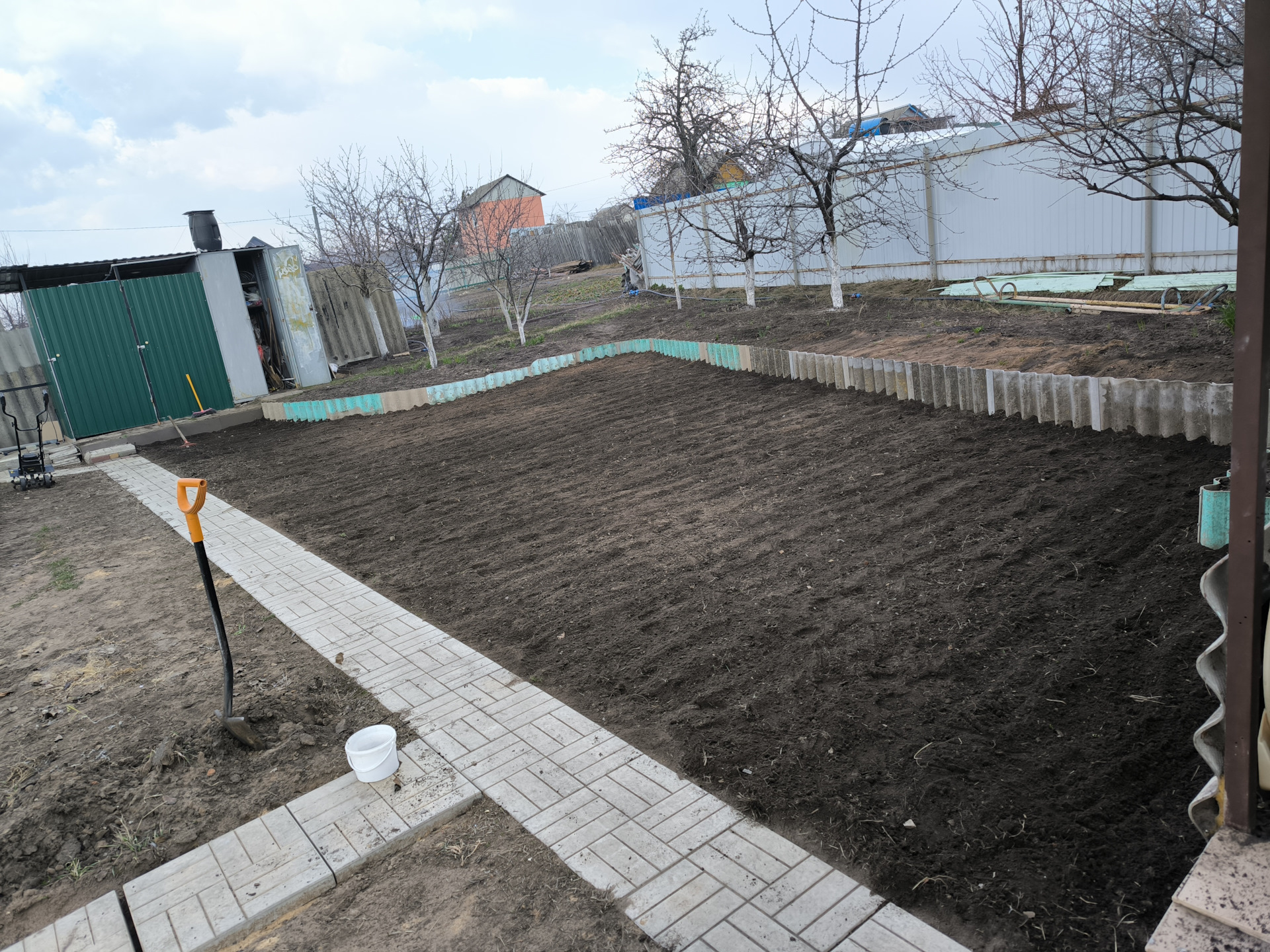

Так же между делом пока делал ремонт на верху, попутно занимался посадкой газона.

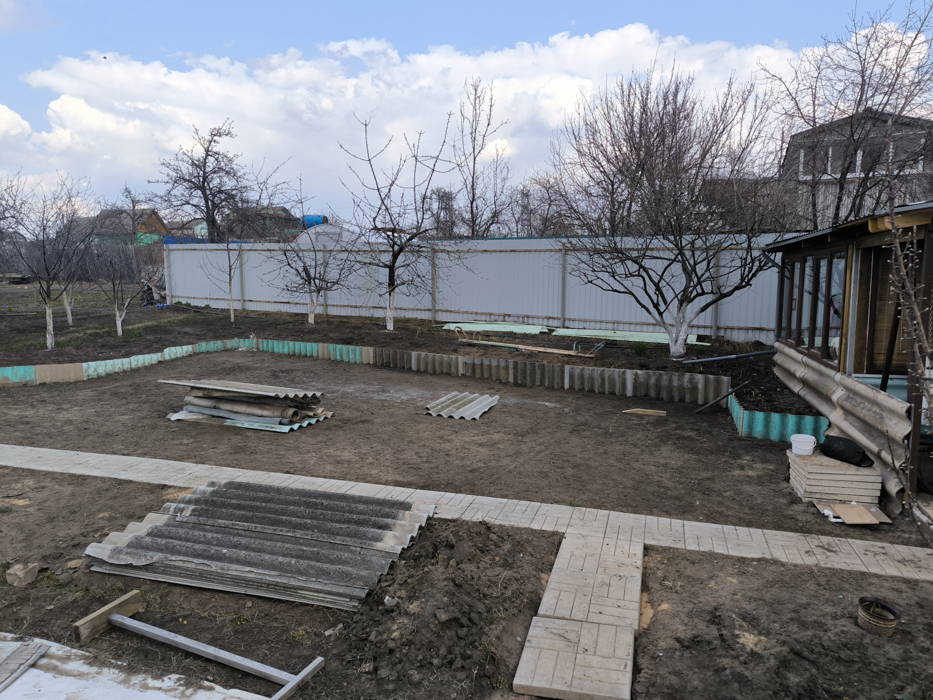

Первым делом нужно разобрать участок от ненужного хлама
Теперь культиватором вспахиваю землю на небольшую глубину, для газона 4-5 см вполне достаточно

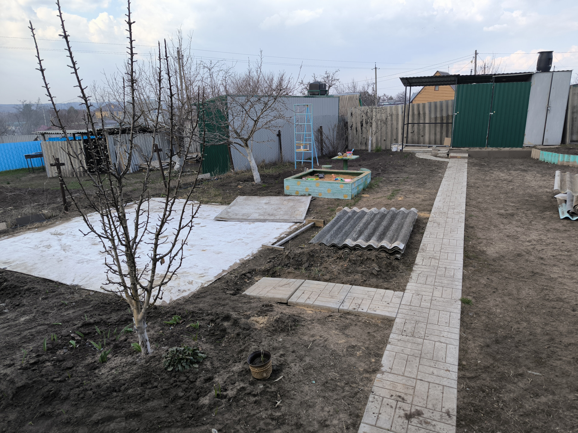

Газонную траву я купил с запасом 5кг, брал на Озоне
Рассыпаю равномерно по всему участку, граблями присыпаю и тромбую, и для быстрого прорастания накрываю его укрывным материалом
Ну и периодически его приезжал поливал, иногда это делал дождь, ну и спустя наверное 2 недели имеем вот уже такую растительность

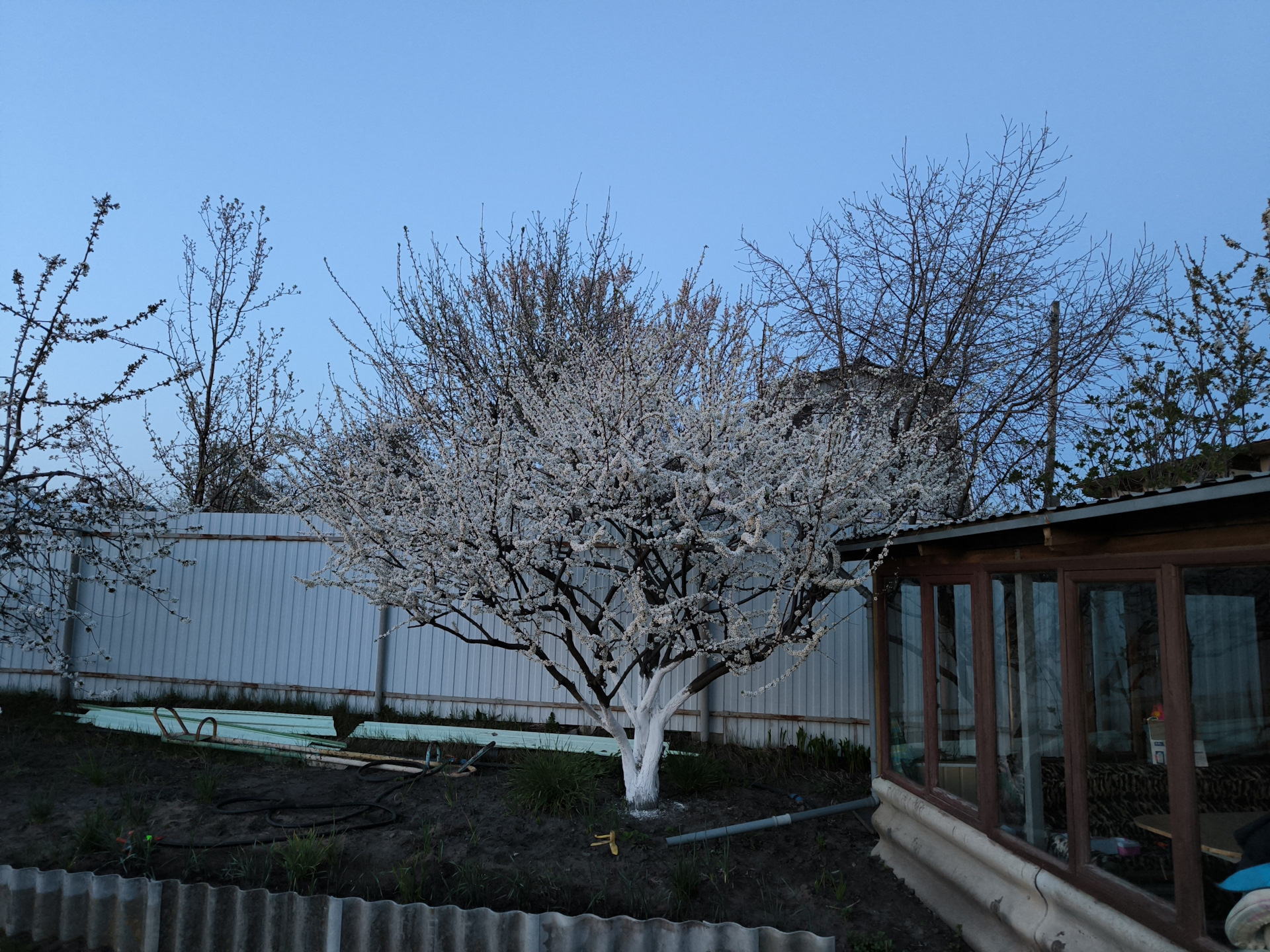

Местами она еще с проплешинами, но скоро заполонит всю площадь. Так же как никогда в этом году одновременно в связи с такой погодой, зацвели все деревья, красота невероятная
Надеюсь майскими морозами ничего в этот раз не побьёт как в прошлом году.
