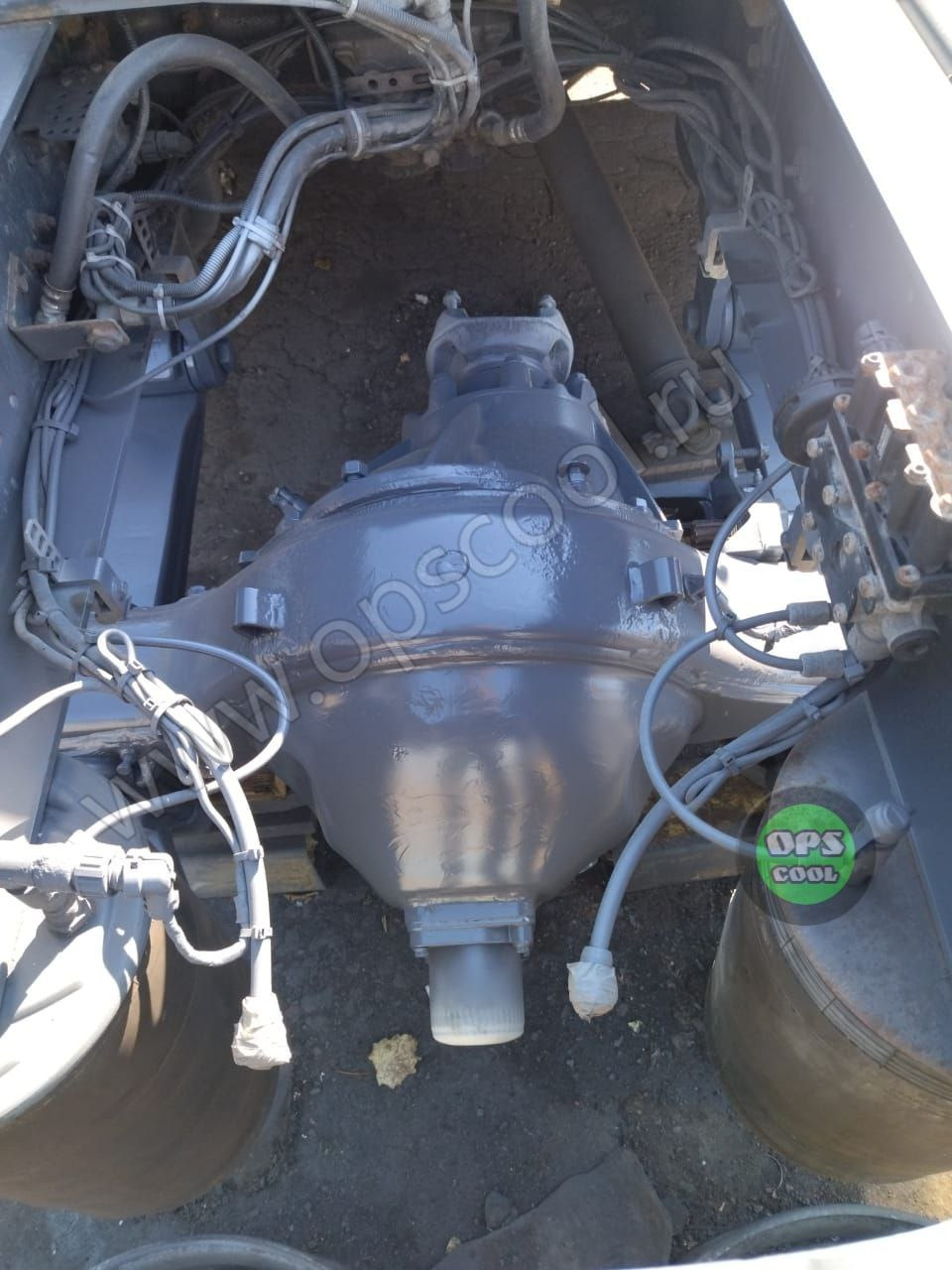

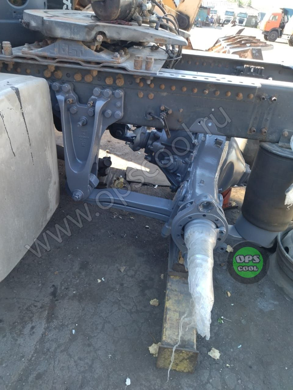

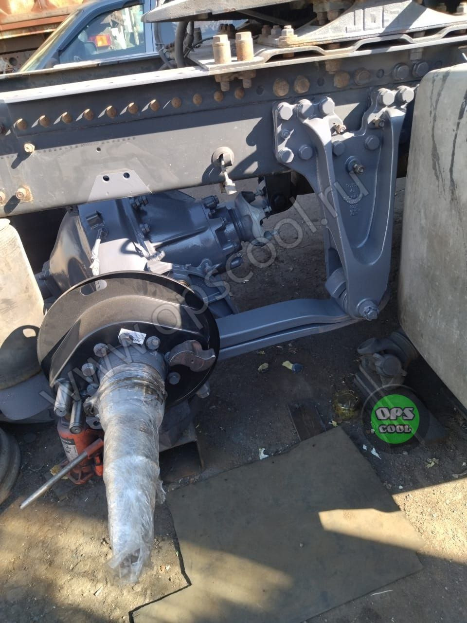

Клиент из
➡️г. Ростов-на-Дону
Выбрал цвет из каталога РАЛ и
📷прислал фото, после покраски полиуретановой эмалью 50% глянца моста на грузовом автомобиле Scania
RAL 7024 1.5 л
🛒Сам заказ: t.me/kraski37/3574

Почему полиуретановая? А не эпоксидная?
в чем разница?
Эпоксидная, она не такая эластичная как ПУ и под воздействием УФ, покрывается белым налетом. ЭП эмали для других целей, чаще на дно лодок, станки ими красят, резервуары с агрессивными реагентами и т.д.

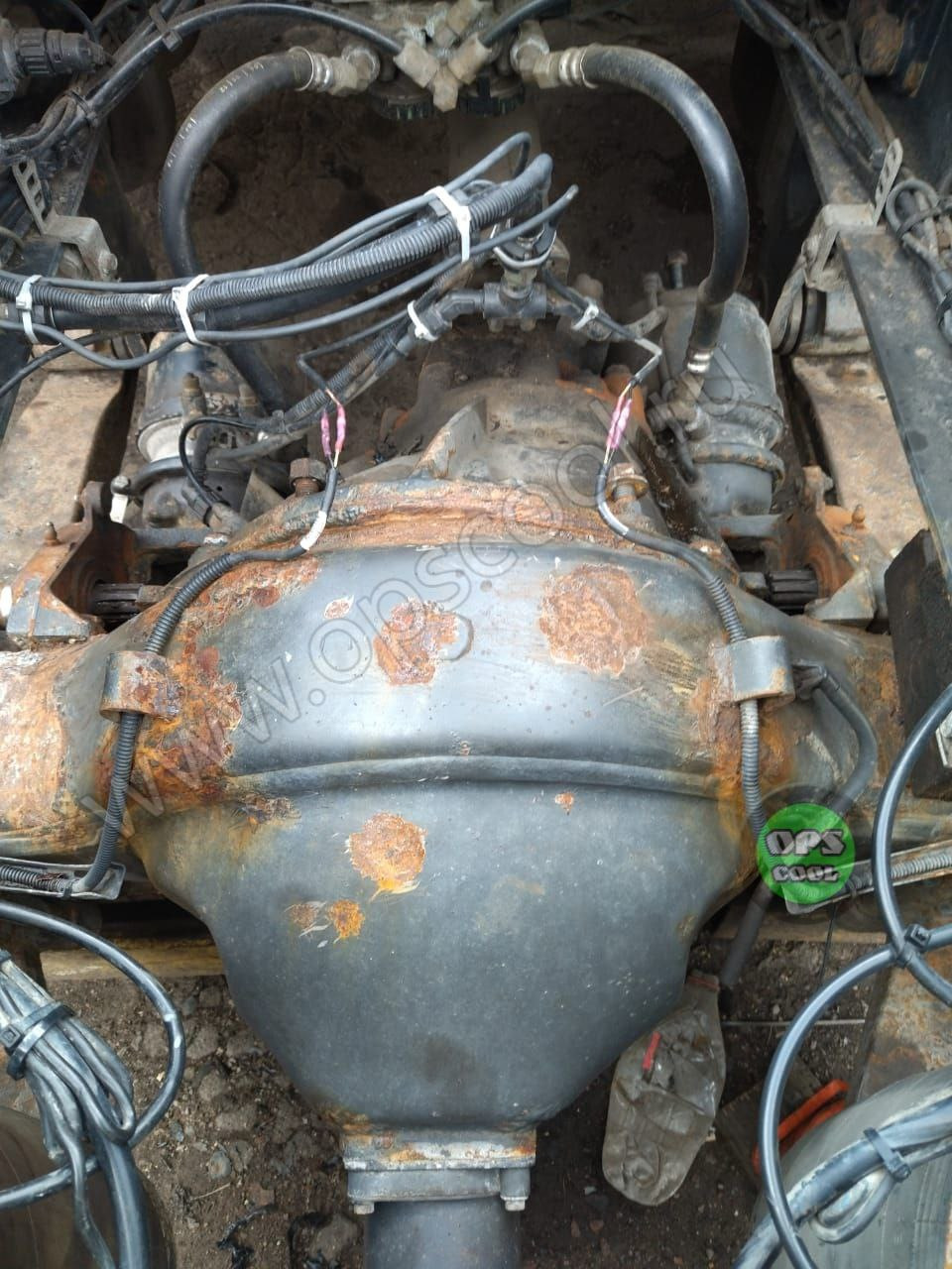

грунт эпоксидный? Кислотный? (машина рытвины несквозные ржавчины имеет)
может кислотный? или эпоксидный?
Чаше авто делают по схеме: кислотник+акриловый грунт (выравниватель) + краска
кислотник не дает ржавчине образовываться?
Нет он работает немного по другому. Он протравливает новый, НОВЫЙ, металл, находясь под акриловым грунтом, он не дает развиваться подпленочной коррозии, в случае повреждения ЛКП. Если в металле уже был РЖА и даже если удалена, он тут ничего не сделает. Как вариант можно вместо него брать эпоксидный. НО! Если в металле уже появилась коррозия, она все равно пролезет со временем.
мы первый слой наносили эпо грунтом с добавлением прямо в грунт свинцового сурика =)
там где не наносили — ржа пролезла …
где наносили — не пролезла после зимы
Грунты эпоксидные хорошо "закупоривают" металл, если его не повредить, держит хорошо.
