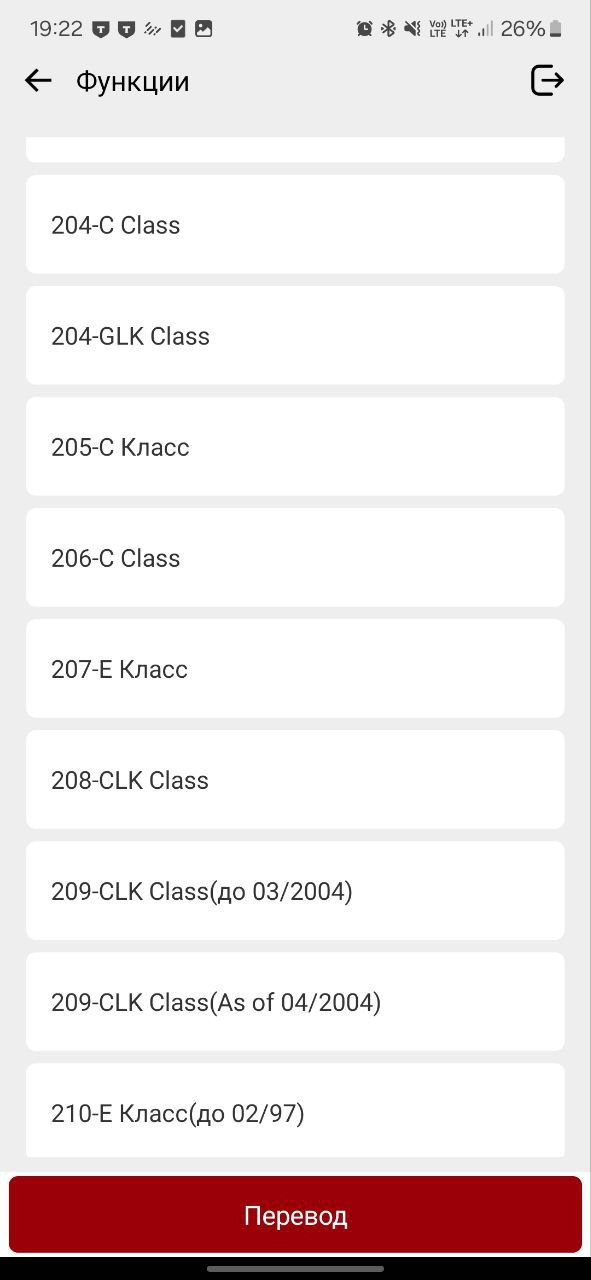

Начнём с ПО.
Скачиваем приложение из инструкции к сканеру. Активируем по инструкции.
Во вкладке "Магазин" необходимо скачать библиотеку Mercedes-Benz.
Она весит много, можно скачать из дома, без подключения к сканеру.

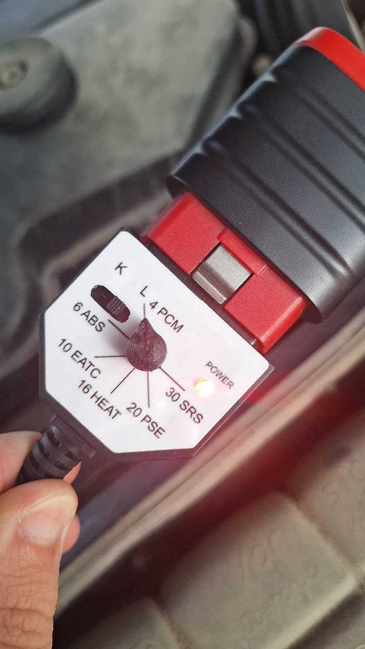

Теперь про переходник:
Ребята просто запили переключатель диагностической линии OBD2 с нужным пином на разъёме 38pin.
В комплекте к разъёму будет схема, которую я успешно потерял.
Селектор выглядит так:
Диагностика:
В моём случае я хочу диагностировать ABS.
Выбираю его и L-линию (L работает у меня, может у кого-то будет работать через K).
Далее по скриншотам:
Подключение, выбор модели, комплектации авто и т.д., выбор блока для диагностики, чтение ошибок блока, чтение данных с датчиков блока!

Перед сменой селектора выйдите из меню блока в приложении.
Выхожу из меню, меняю селектор на PCM.
И в меню блоков нахожу двигатель. Всё то же самое.
