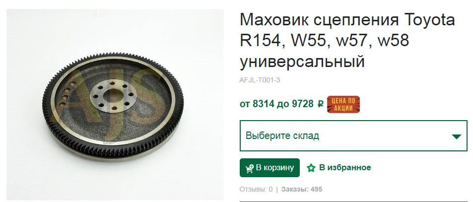

Маховик. Можно поискать оригинал б/у 13405-46040
Расстроиться и взять в AJS универсальный чугунный, для атмомотора его хватит, для турбо лучше выбрать стальной вариант.
Рекомендую после покупки отбалансировать его вместе с коленом на которое будете ставить.
На балансировочном станке это выглядит колено+маховик+корзина.
