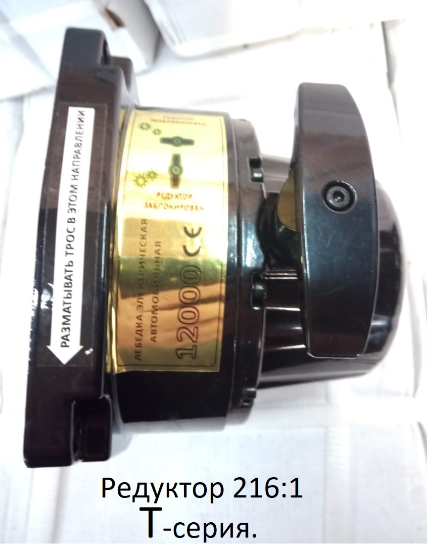

Так выглядит редуктор 12000СТ. в сборе.

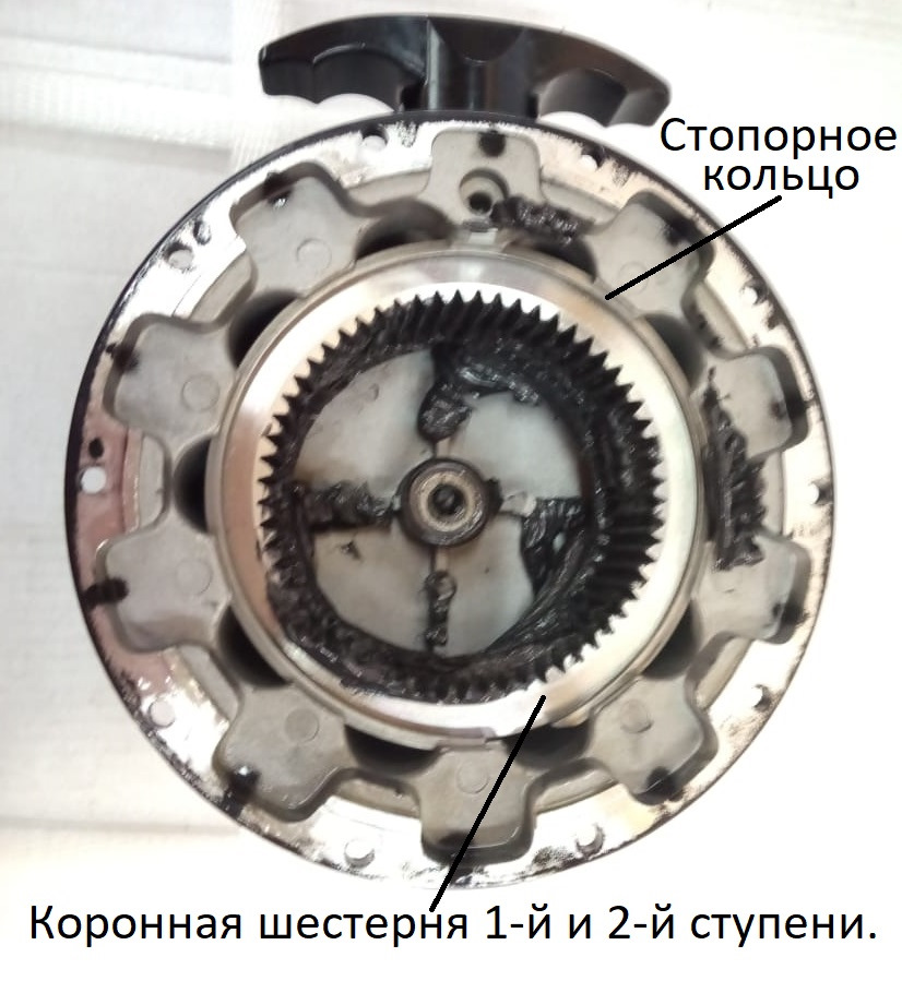

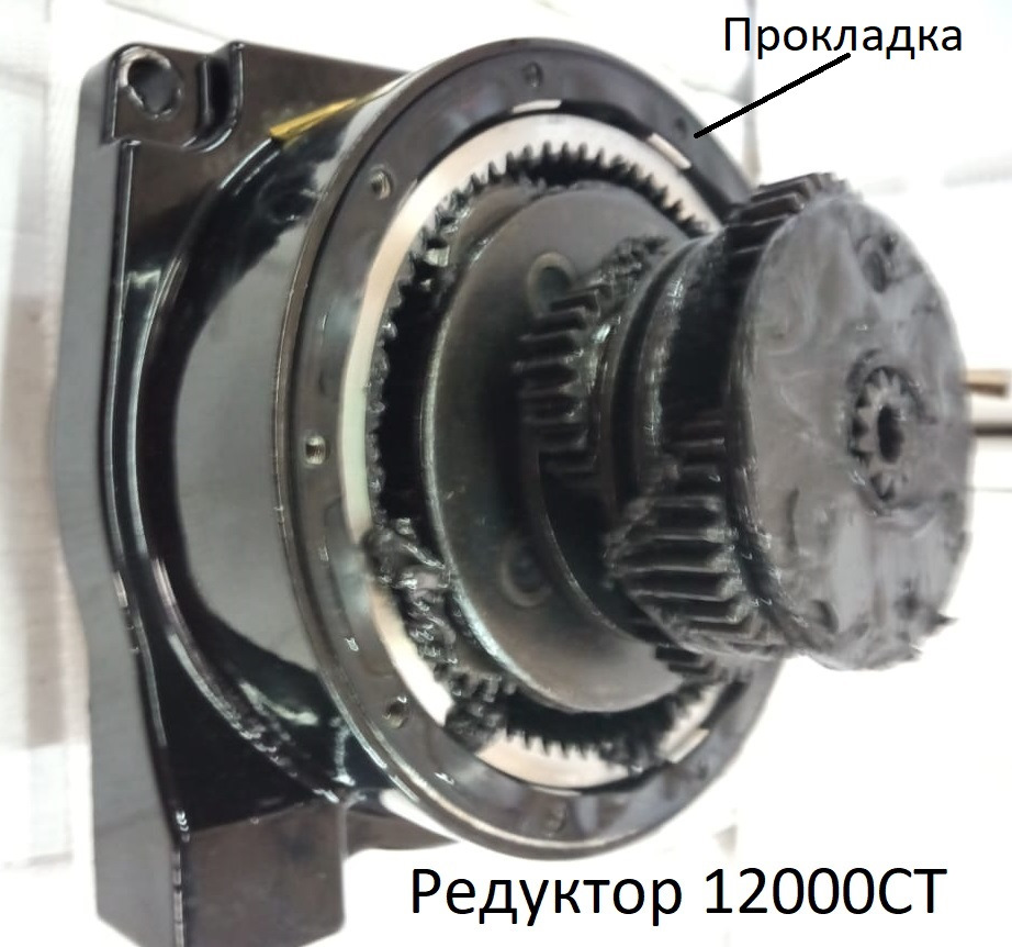

Разбираем редуктор и смотрим что там внутри. Откручиваем 10 винтов под шестигранник, снимаем крышку редуктора и видим там, трех ступенчатый планетарный редуктор.
Смазки достаточно, прокладка для герметизации редуктора на месте.

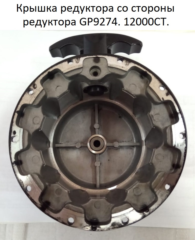

Крышка редуктора 12000СТ. выглядит так.
Коронная шестерня 2-й и 1-й ступени на месте, которая зафиксирована в крышке стопорным кольцом. Так же именно эта коронная шестерня отвечает за свободную размотку троса.
Коронная шестерня 1-й. 2-й ступени редуктора, лебедки GP 12000СТ. Именно в эти отверстия входит блокиратор сцепление (шток) который отвечает за свободную размотку троса. Заблокирован или разблокирован редуктор (ручной роспуск. Пневмотический. или Комбинированный 2в1. напоминаю в данную лебедку можно установить, ТРИ вида роспусков на выбор)

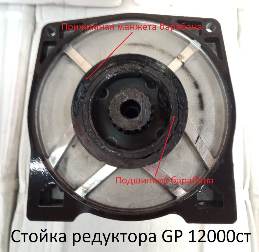

Редукторная стойка (опора) со стороны барабана. Прижимная манжета к щеке барабана на месте, подшипник скольжения барабана тоже на месте.

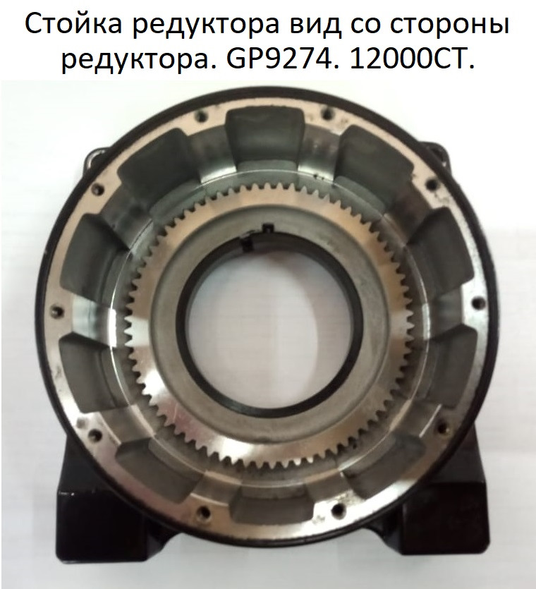

Редукторная стойка (опора) вид со стороны редуктора.

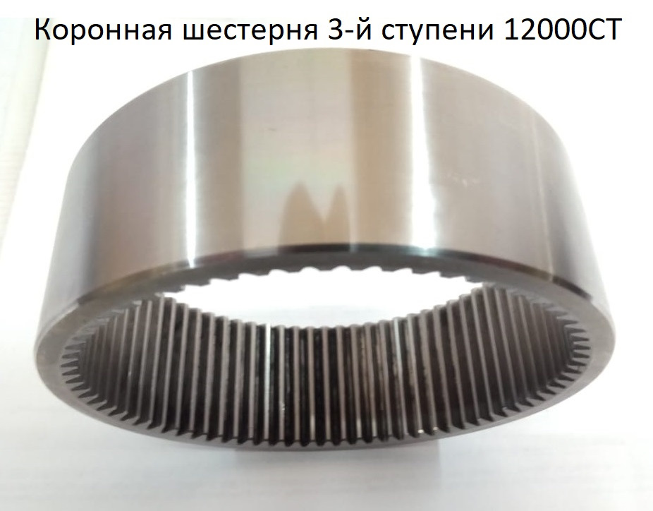

Коронная шестерня 3-й ступени. 12000СТ.

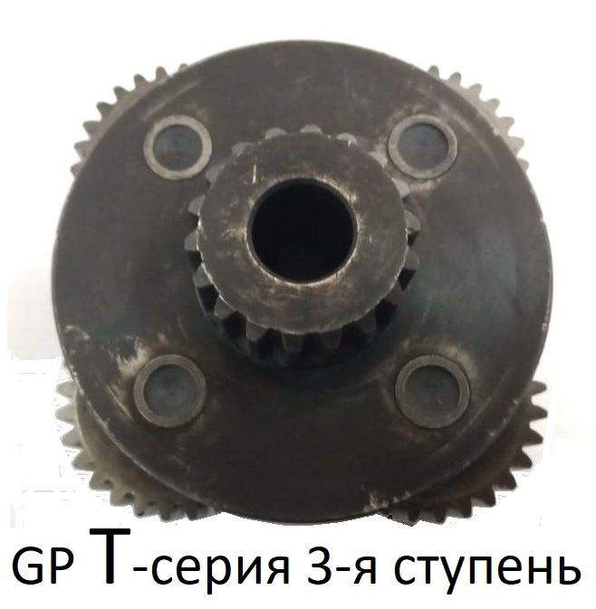

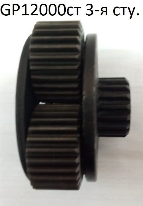

3-я ступень лебедки GP9274 12000СТ. состоит из четырёх сателлитов. Мощная и массивная ступень. и это естественно, она получает самые большие нагрузки
12000СТ. 3-я ступень, вид с боку.

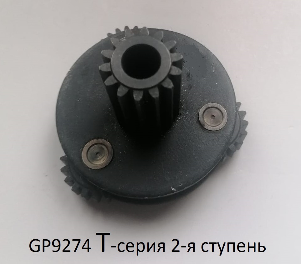

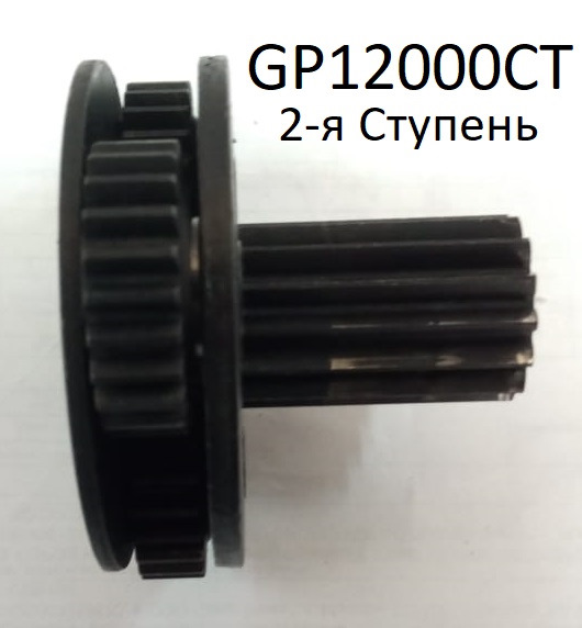

2-я ступень лебедки GP9274. 12000СТ. Т-серии. уже идёт с тремя сателлитами, на этой ступени уже нет таких нагрузок и четыре сателлита ей не требуется
2-я ступень 12000СТ. вид сбоку.

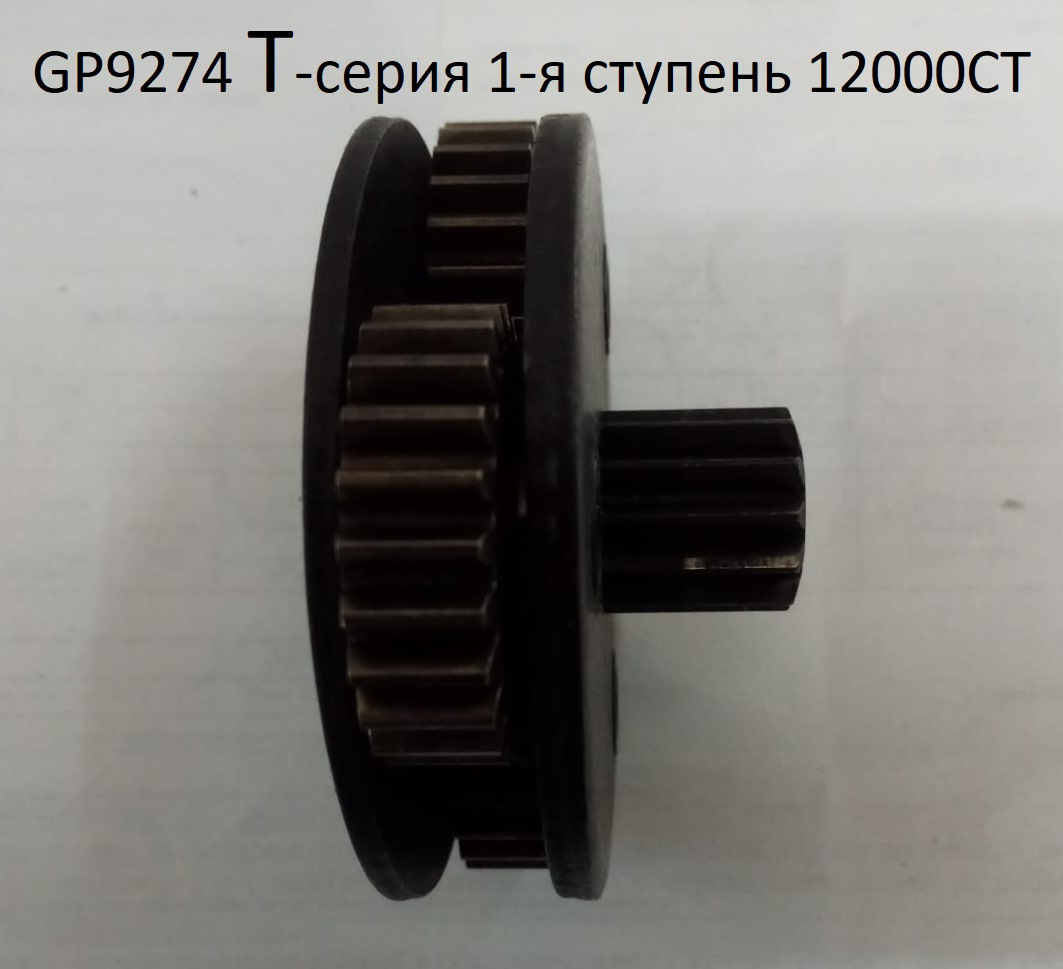

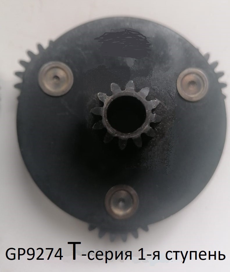

1-я ступень лебедки GP9274. 12000СТ. Т-серии. так же имеет три сателлита
1-я ступень 12000СТ. вид сбоку.

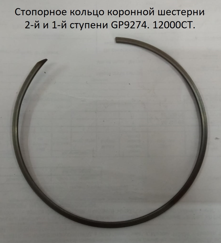

Стопорное кольцо 1-й и 2-й ступени коронной шестерни. лебедки 12000СТ.

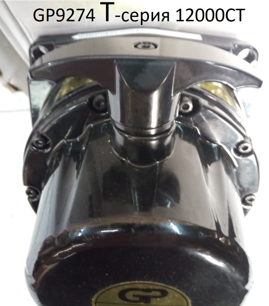

На мой взгляд редуктор выглядит достойно. Почему лебедка имеет обозначение Т-серия ? смотрите фотку ниже.
Именно и за этой ручки, которая напоминает букву Т лебедки и был присвоен этот индекс. Т-серия.

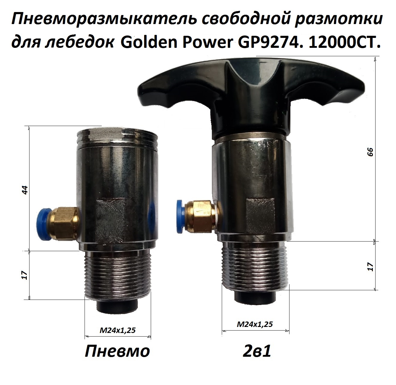

Напоминаю ещё раз. Эта ручка вкручена в крышку редуктора по резьбе на фиксатор резьбы. Для того чтоб её выкрутить, понадобиться в районе резьбы сделать хорошей нагрев (80-90градусов) и ручка без проблем выкрутиться из редуктора. (нагрев можно сделать, строительным феном) Не какой доп фиксации резьбы, кроме фиксатора резьбы там больше нет. Так же заместо ручного роспуска, туда можно в крутить, пневмотичиский роспуск или комбинированный, 2в1.Что позволит управлять свободной размоткой троса из салона машины. Вам не нужно всё время будет вылазить из машины, чтоб разблокировать или заблокировать редуктор лебедки!
Пневмо роспуск слева. Комбинированный с право. так же на фотке указаны их размеры!

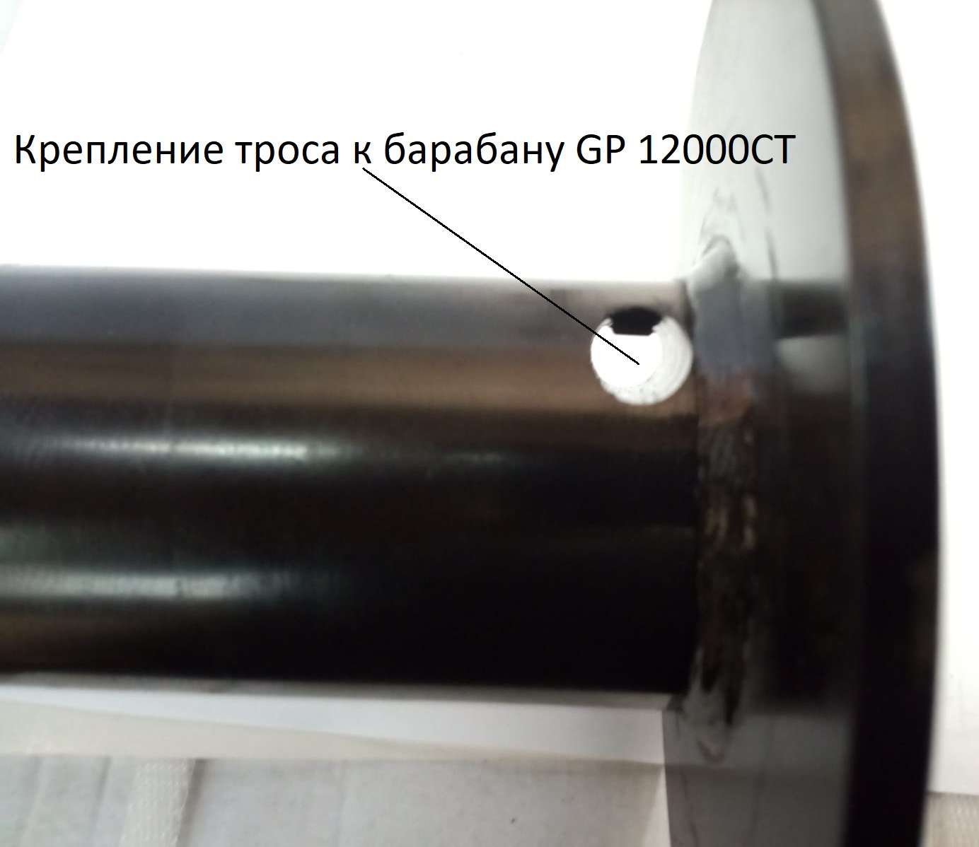

Итожим барабаном лебедки. Барабан лебедки 12000СТ. Т-серии, имеет классическую фиксацию троса к барабану. (именно так же фиксируются троса к барабану и на GP. EWB серии.
Барабан лебедки GP9274. 12000СТ. Т-серия.
На мой взгляд это самое удобное, надежное и хорошее крепление троса к барабану! Даже если вы вырвали трос и втулку (который обжат трос на конце) просто просуньте трос на сквозь отверстия в барабане и завяжите на тросу узел и может спокойно дальше лебедиться))) Всем спасибо за внимание! Первая часть: www.drive2.ru/b/708870265785821872/ Вторая часть: www.drive2.ru/b/709991217890336691/ PS. Продолжение для СПОРТСМЕНОВ следует!
