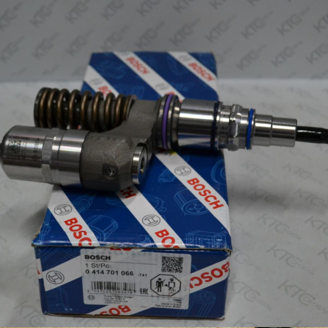

4. Насос-форсунки (Unit Injector)
Пример насос-форсунки
Описание:
Насос и форсунка объединены в одном корпусе. Использовались в некоторых дизелях VAG (VW, Audi, Skoda) и грузовых авто.
Плюсы:
— Очень высокое давление
— Хороший распыл, экономия топлива
Минусы:
— Капризны к топливу
— Дорогие в ремонте
— Часто при выходе из строя меняются комплектом
Примеры автомобилей:
Volkswagen Passat B5, B6, Touran, Sharan 1.9 TDI (PD, до 2008 года, проверено по ETKA)
Audi A4/A6 1.9/2.0 TDI (PD, до 2008)
Грузовые Volvo FH, Scania 4-й серии (часть моторов, требует VIN-уточнения)
