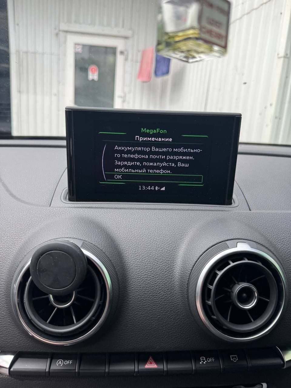

Запрос звучит так — Audi A3 2013 года с маленьким экраном, хочу блютуз.
Зачастую единственным адекватным решением в таком случае является замена мультимедиа на MIB2 т.к. базовые MIB1 (без нави) не патчатся и swap коды там по сути не активируются. Но не все…

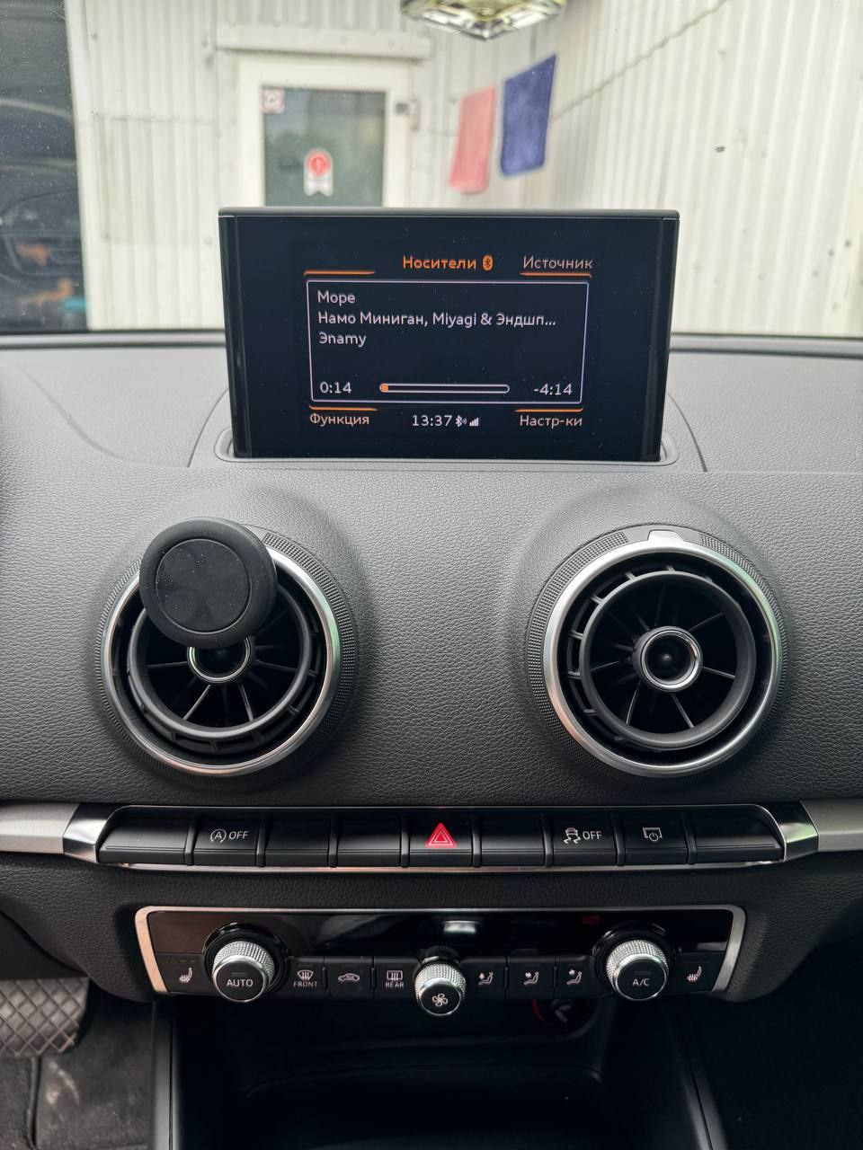

На самой первой версии MIB1 standard (MSTD) на Audi A3 8V 2012-2013 г.в. разработчики по всей видимости не допилили функционал SWAP кодов и тот же Bluetooth без проблем активируется обычной кодировкой. С первым же обновлением этот способ перестал работать, и для активации нужно покупать код и прописывать его через онлайн доступ.

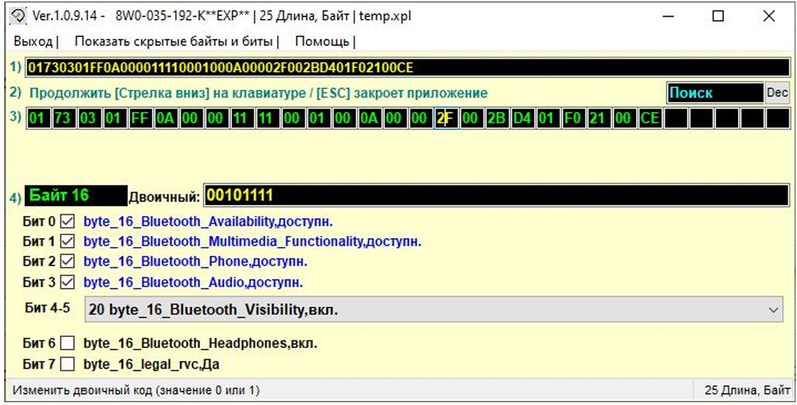

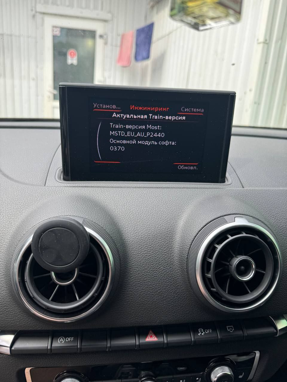

Конкретно для магнитол 8V0035840A версии MSTD_EU_AU_P2440 MU 370 можно активировать Bluetooth включением его в кодировке, а именно байт 16, поставить значение 2F.
На версиях MSTD_EU_AU_P3151 и новее уже не работает. Посмотреть версию можно в меню разработчика. Выйти из него кстати при помощи перезагрузки.
