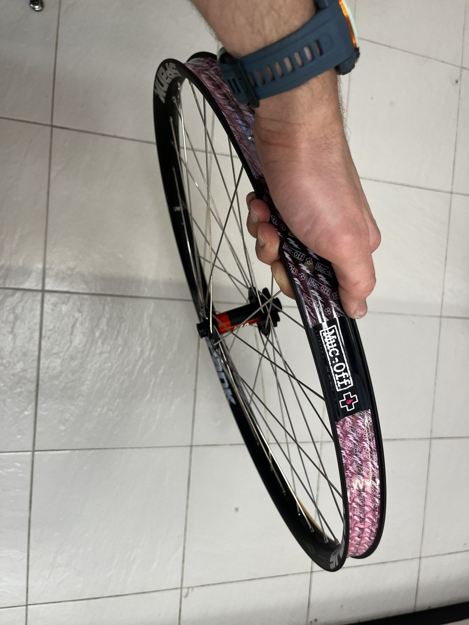

🛠 В качестве основы для колёс выбрал обода Spank 359 Vibrocore 27.5".
Их основных характеристики:
✅ 32 спицы.
✅ Внутренняя ширина – 30.5 мм, внешняя – 35 мм.
✅ Высота профиля – 19 мм, для баланса жёсткости и вертикальной гибкости.
✅ Вес одного обода на 27.5" ≈ 580 г и 620 г на 29".

🛠 Спицы батированные DT Swiss Competition длиной 275 мм., с переменным диаметром 2.0 мм. на концах и 1.8 мм. в середине.

🛠 Ободная лента Muc-Off Tubeless Rim Tape 30 мм.

⚖️ Вес переднего колеса в сборе с покрышками и камерами – 2.55 кг.. Заднего колеса без кассеты – 2.70 кг.
