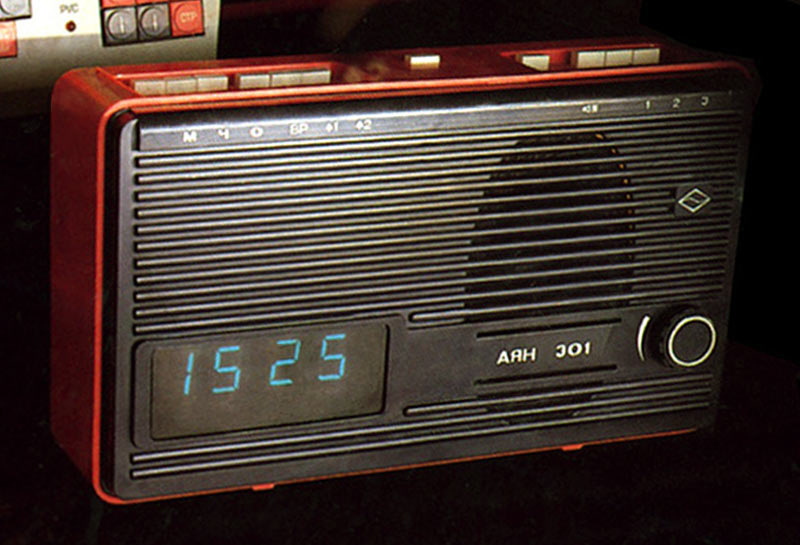

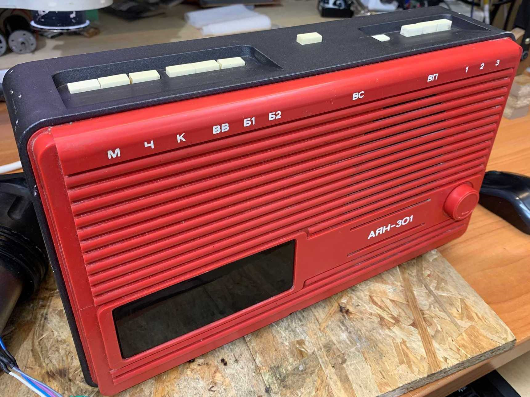

Для коллекции приобрел немного непрофильные часы — приемник трехпрограммный АЯН-301, выпущенный Тувинским машиностроительным заводом (г. Кызыл, республика Тыва) в марте 1989г.

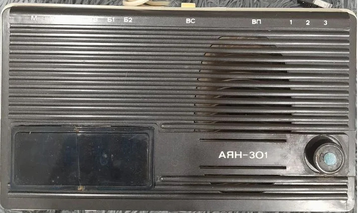

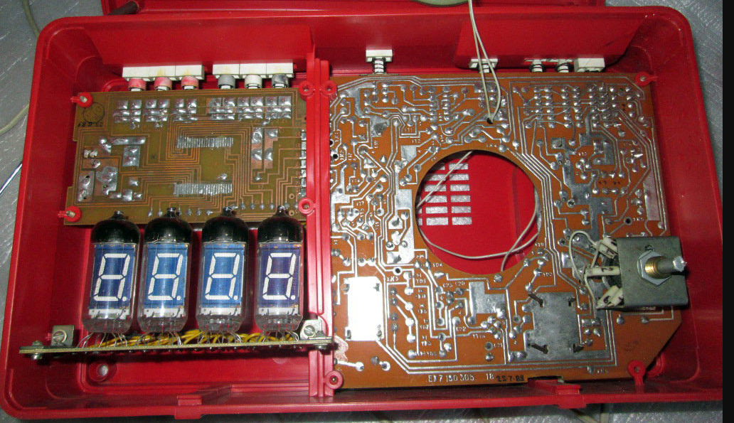

Часы построены на микросхеме К145ИК1901. В качестве индикаторов используются лампы ИВ-11. Привлекло в этой модели достаточно яркий для тех лет дизайн. Приемник выпускался в разных видах дизайна. Удалось найти 5 видов:

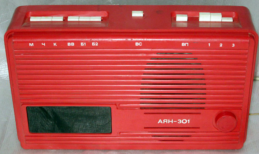

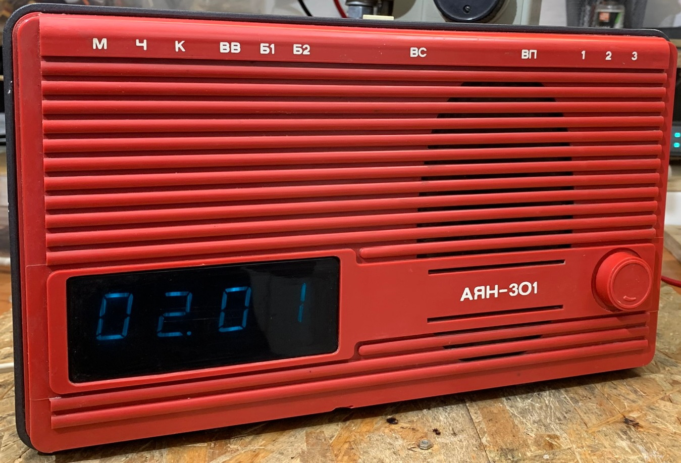

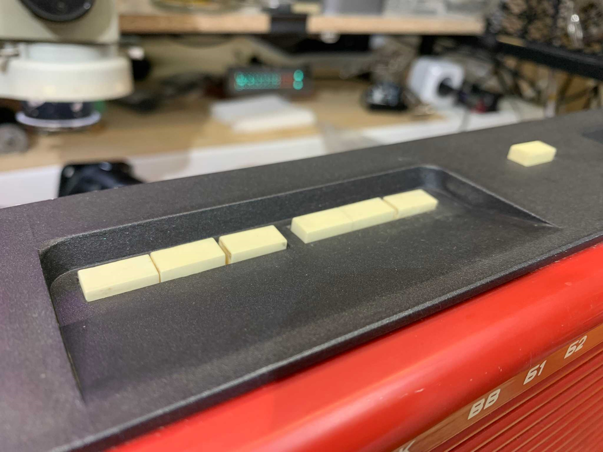

Внешний вид обращает на себя внимание своей аккуратностью и целостностью. Кнопки управления утоплены в две плавно нарастающую нишу. Явно кто-то старался сделать аккуратно и красиво.

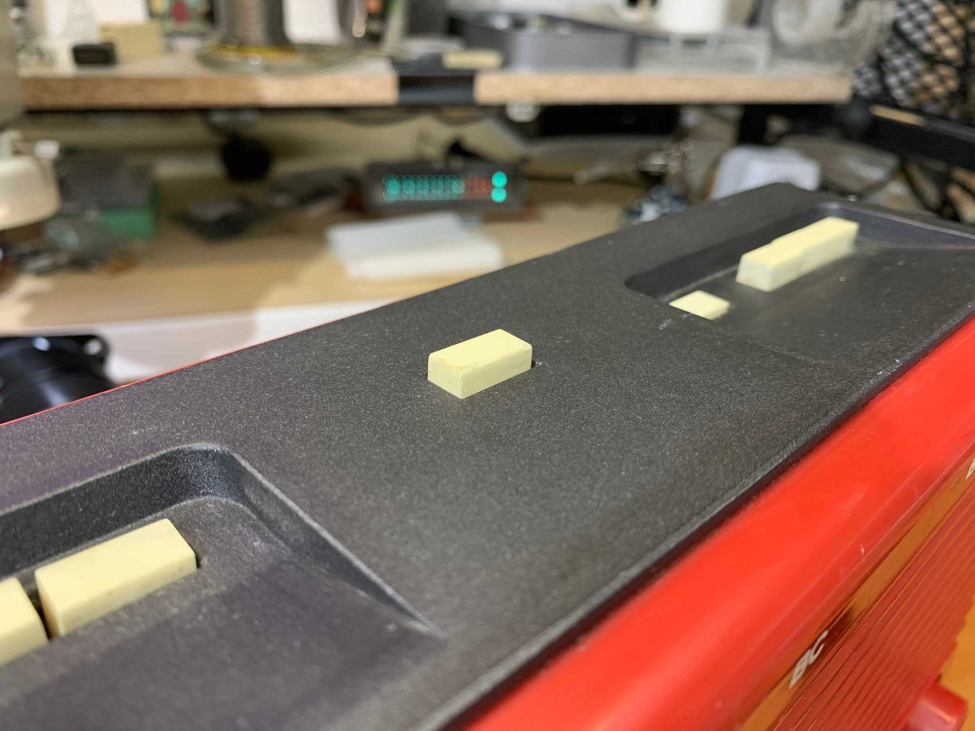

Правда, почему-то среднюю кнопку («ВС») не стали как-то обыгрывать

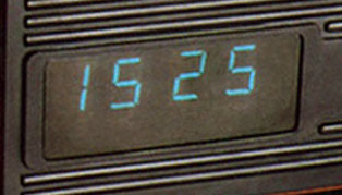

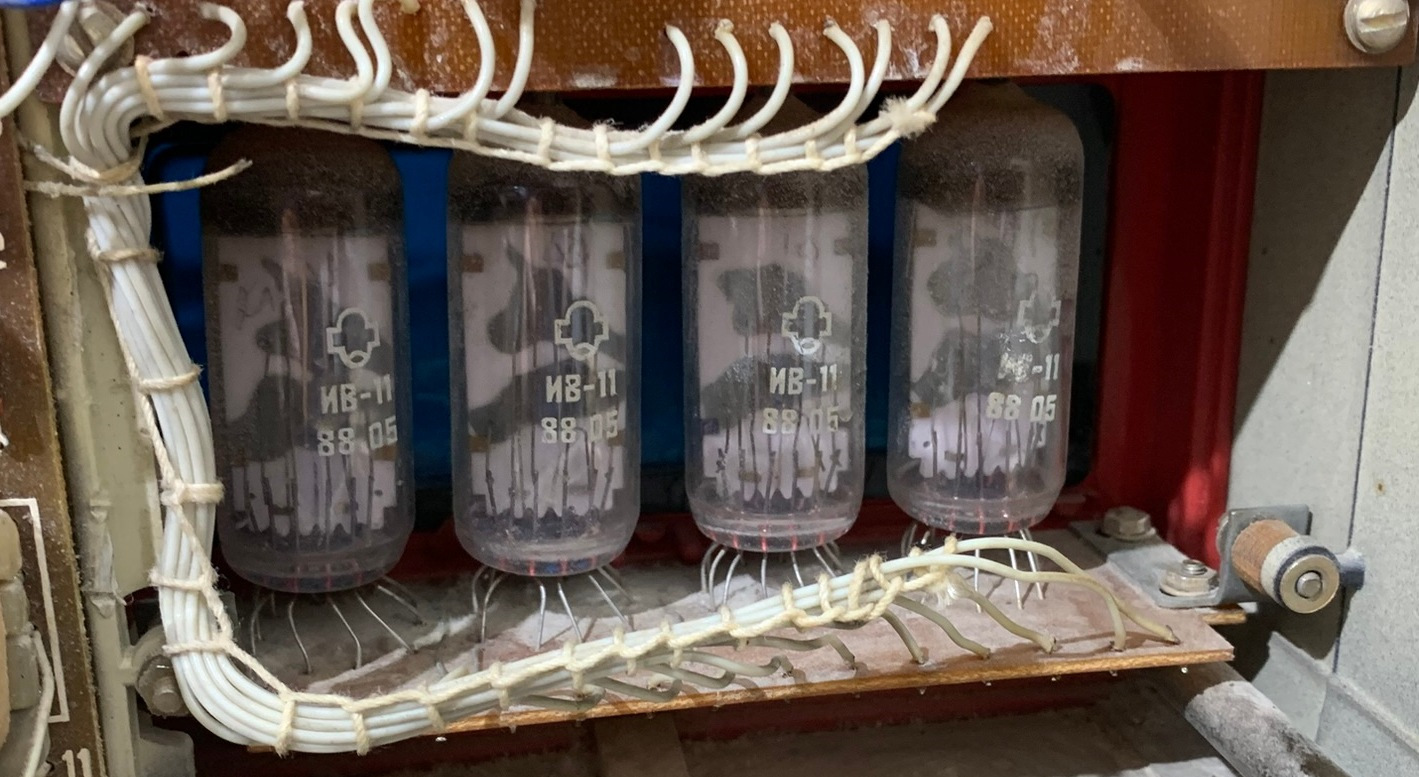

В часах используются отдельные индикаторные лампы, а не единый часовой индикатор. Такое решение более трудоемкое но создает более индивидуальный яркий дизайн.

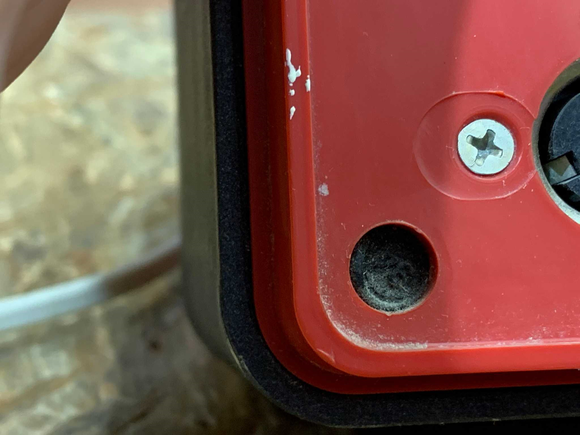

Данный экземпляр часов находился в очень хорошем состоянии. Заводские пломбы были на месте. Со временем они так затвердели, что стали похожи на монолитную пластмассу. Обычно, для пломб использовали пластилин. Возможно, здесь использовался сургуч или нечто подобное по консистенции.

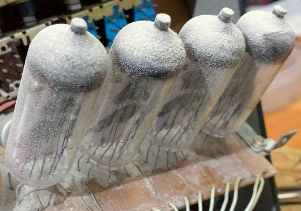

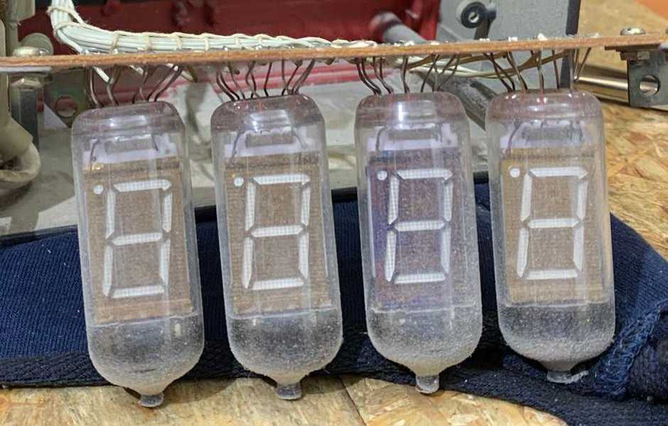

Приемник внутри был покрыт толстенным слоем пыли. Т.к. аппарат эксплуатировался, предположительно, на кухне, за долгие 37 лет его жизни пыль превратилась в уплотненную слипшуюся массу. Обычным пылесосом и компрессором которую всю не убрать. Чтобы отмыть отложения грязи и пыли в некоторых местах пришлось применить спирт. Индикаторные лампы так же были со всех сторон покрыты пылью и были похожи на припорошенные снегом ели.
После чистки приемник засиял в первозданном виде.

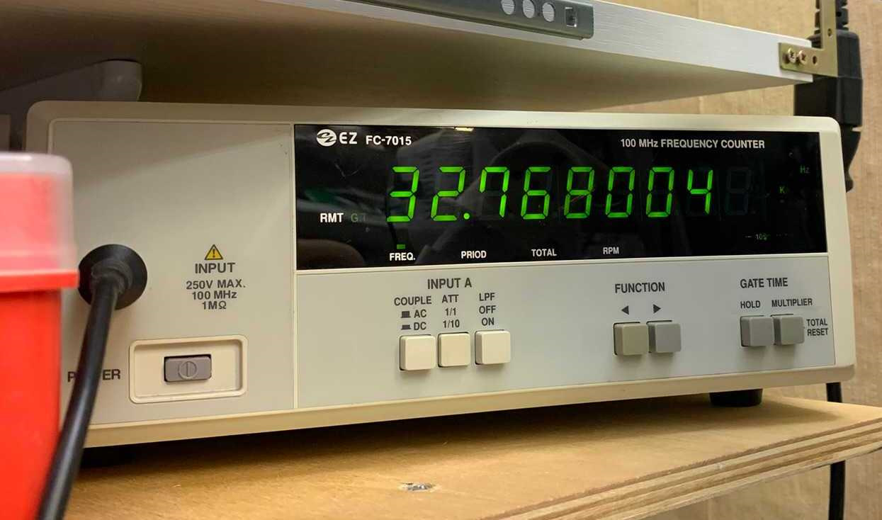

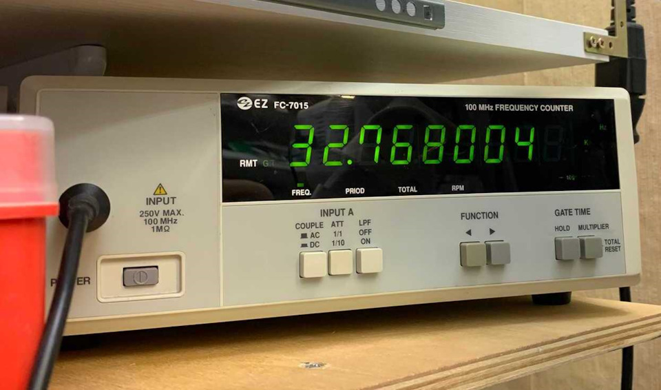

Так же был проверен ход часов. Настройка генератора немного сбилась (около 1 гц). С помощью нового высококачественного помощника – частотомера ЕZ Digitаl FС-7015 – удалось выставить рабочую частоту генератора с точностью до 0,004 Гц! Что соответствует точности +/- 4 сек в год! Думаю, для советских бытовых часов – это очень хороший показатель.

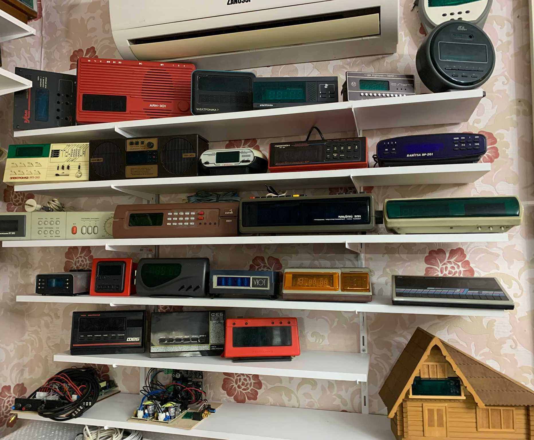

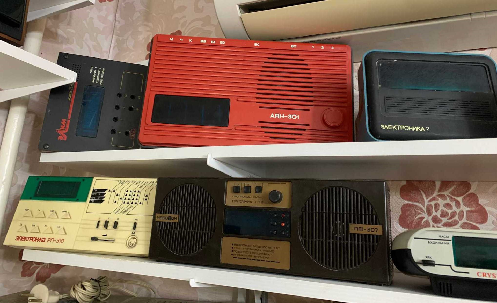

Приемник помещен на временный стенд коллекции и будет дожидаться дальнейшей доработки и персональной и стенда.

Довольно таки красивый приемничек. Пусть поживет ещё !
