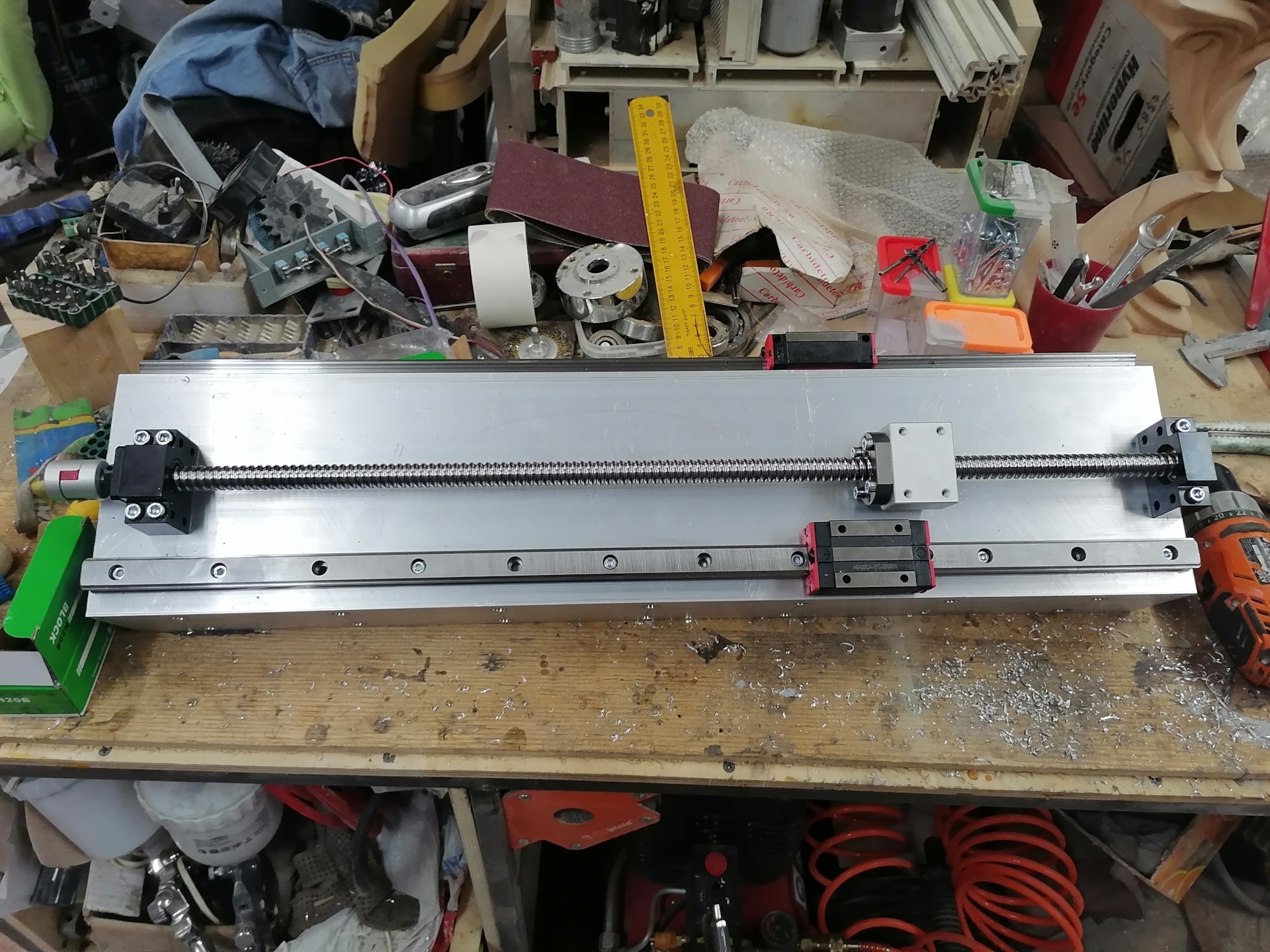

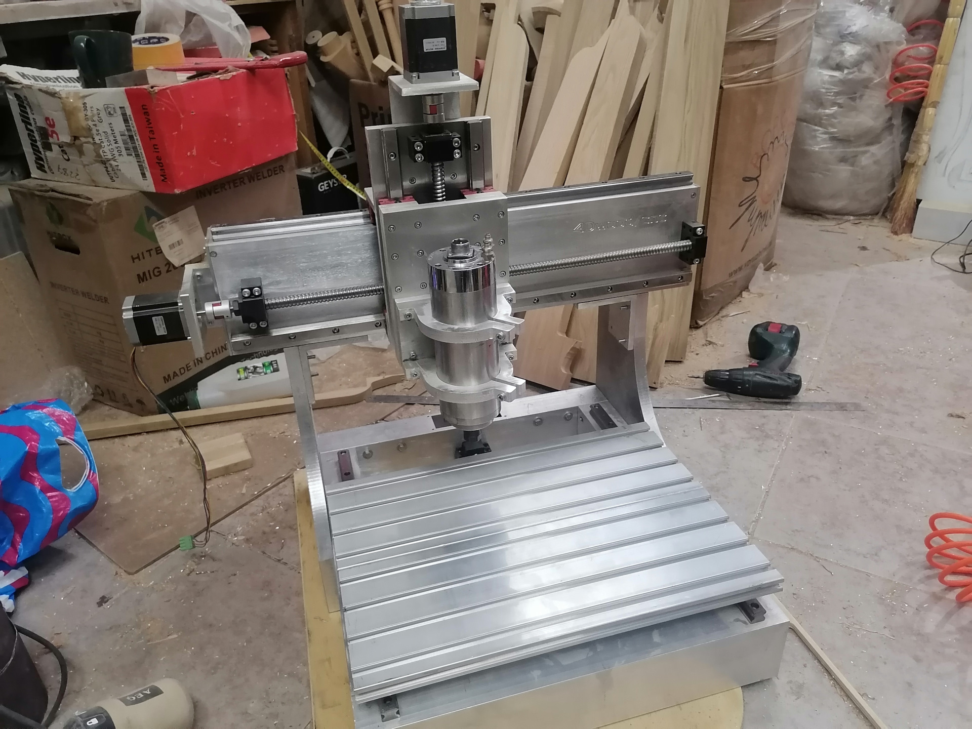

Основная мысль этого станочка была простая — настольный хоббийный станок, который помещается на стол, который можно протащить в дверной проем 70см не разбирая. На котором можно резать цветмет, дерево, пластики.

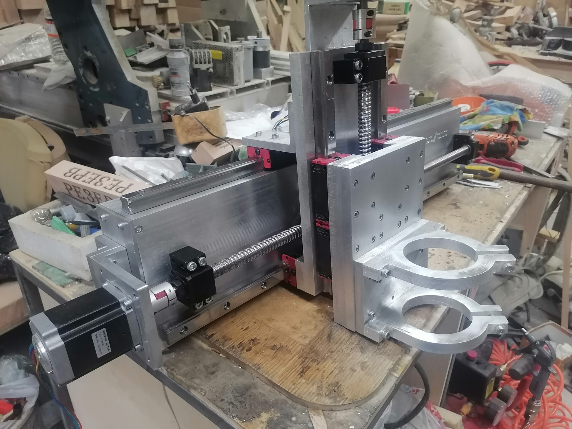

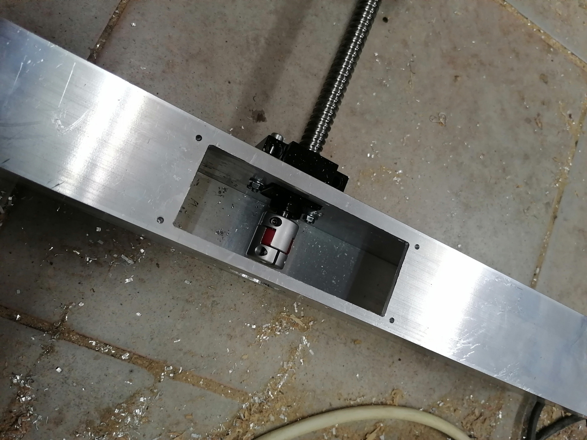

Много я их уже сделал за 15 лет, делал и из металла, и из станочного профиля. В этот раз просто из алюминиевой трубы.

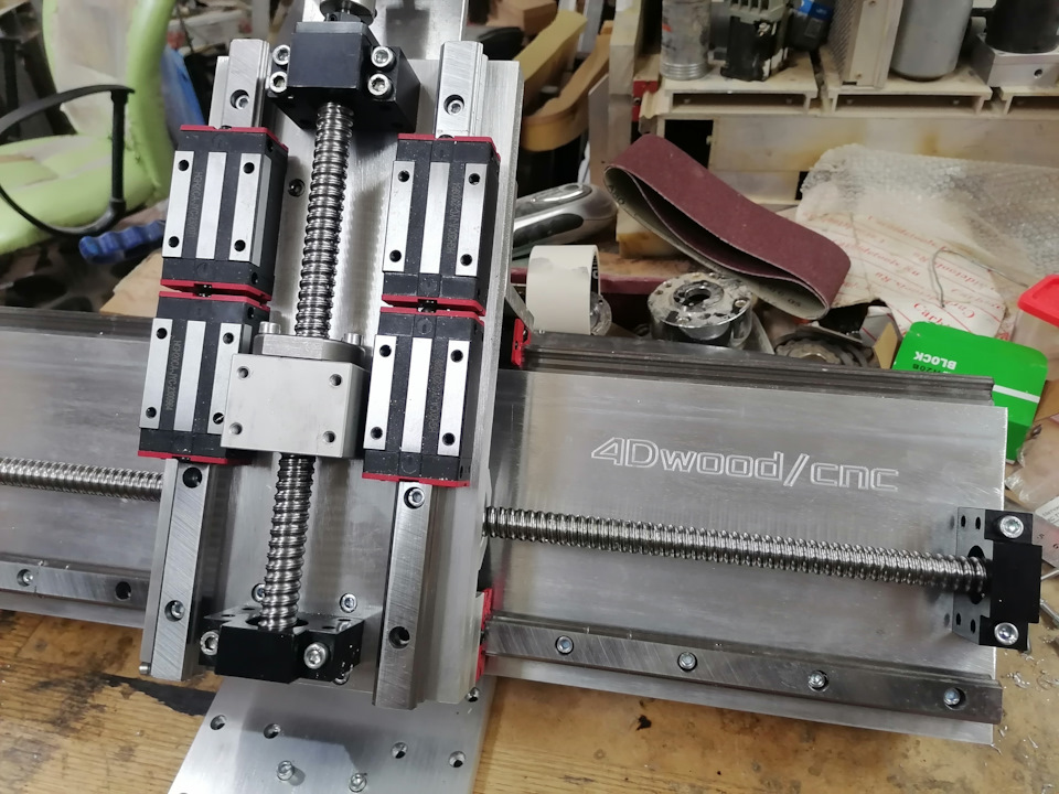

Жесткости вполне хватает для хоббийных целей и скоростей. Да и решил остановиться на 23 моторах, дабы не завязать в узел весь станок. Поле обработки 500х320мм, поэтому спешить особо тут не куда. Хотя есть подготовка посадочных мест под 34 моторы. Посмотрим. Пока погоняем на этих.

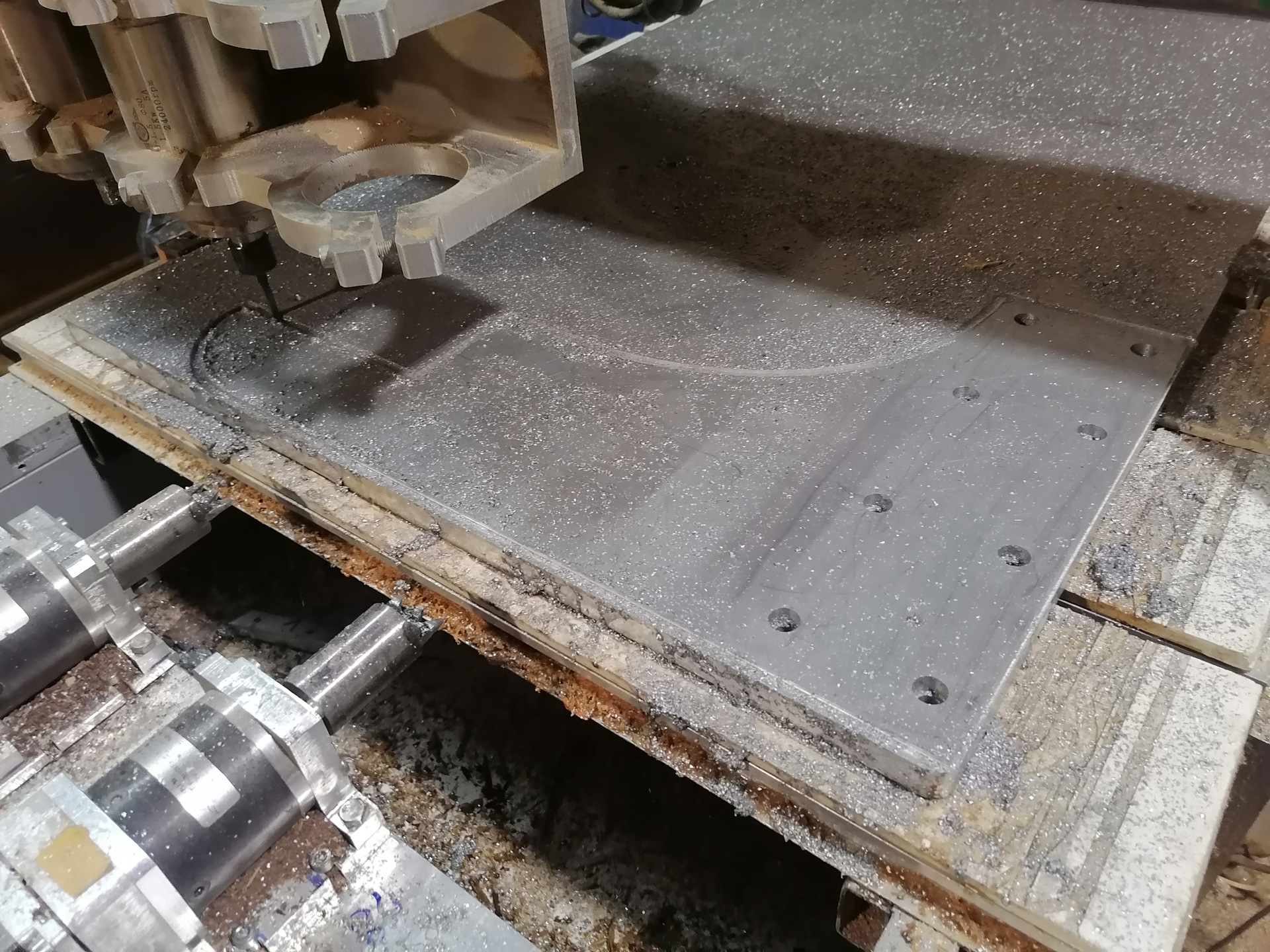

Конструкцию прочертил в Иллюстраторе — я так привык, мне так удобно. Зато файлы сразу в резку.

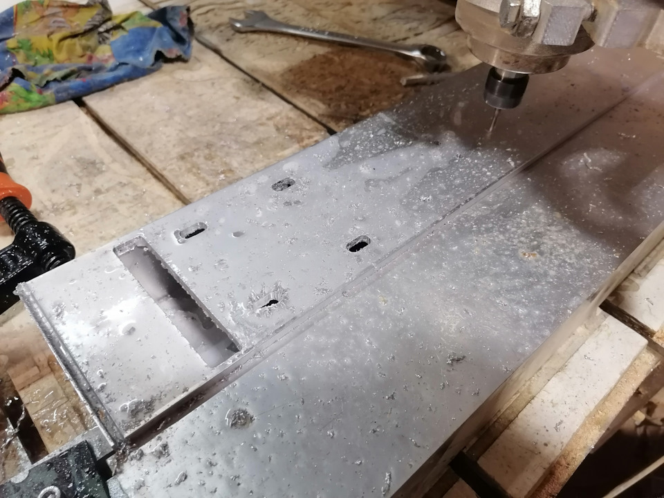

Ну и порезал на другом своем ЧПУ станке, коих у меня уже 7 штук, разного назначения, не считая переделанного токарника ТВ4 в ЧПУ.

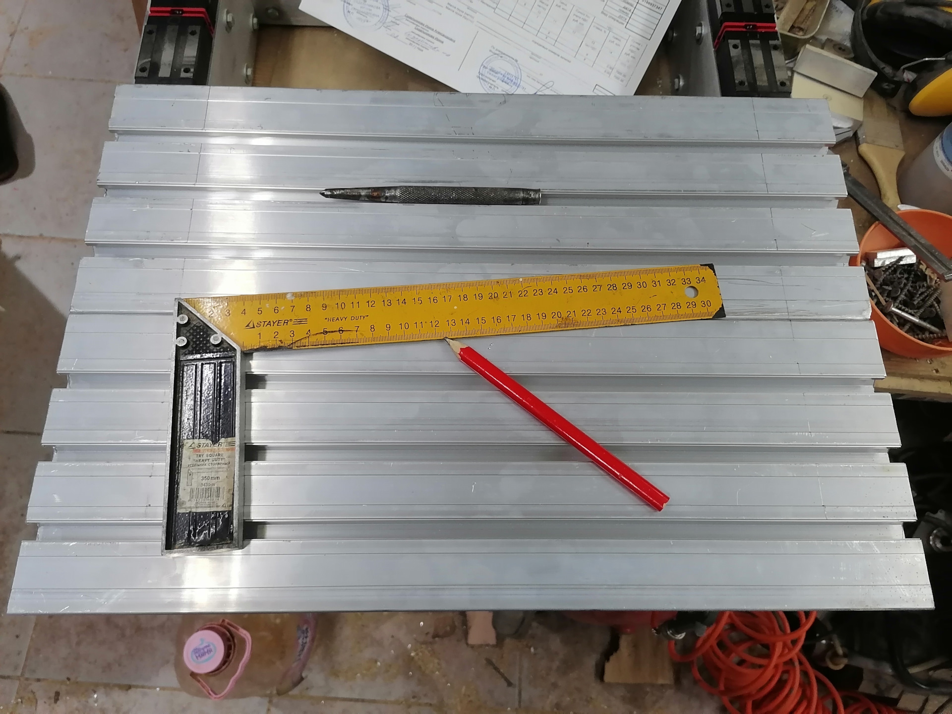

Стол — стандартный профиль Т-слот. Здесь будет подвижный стол, а не портал. Так жесткость будет выше.

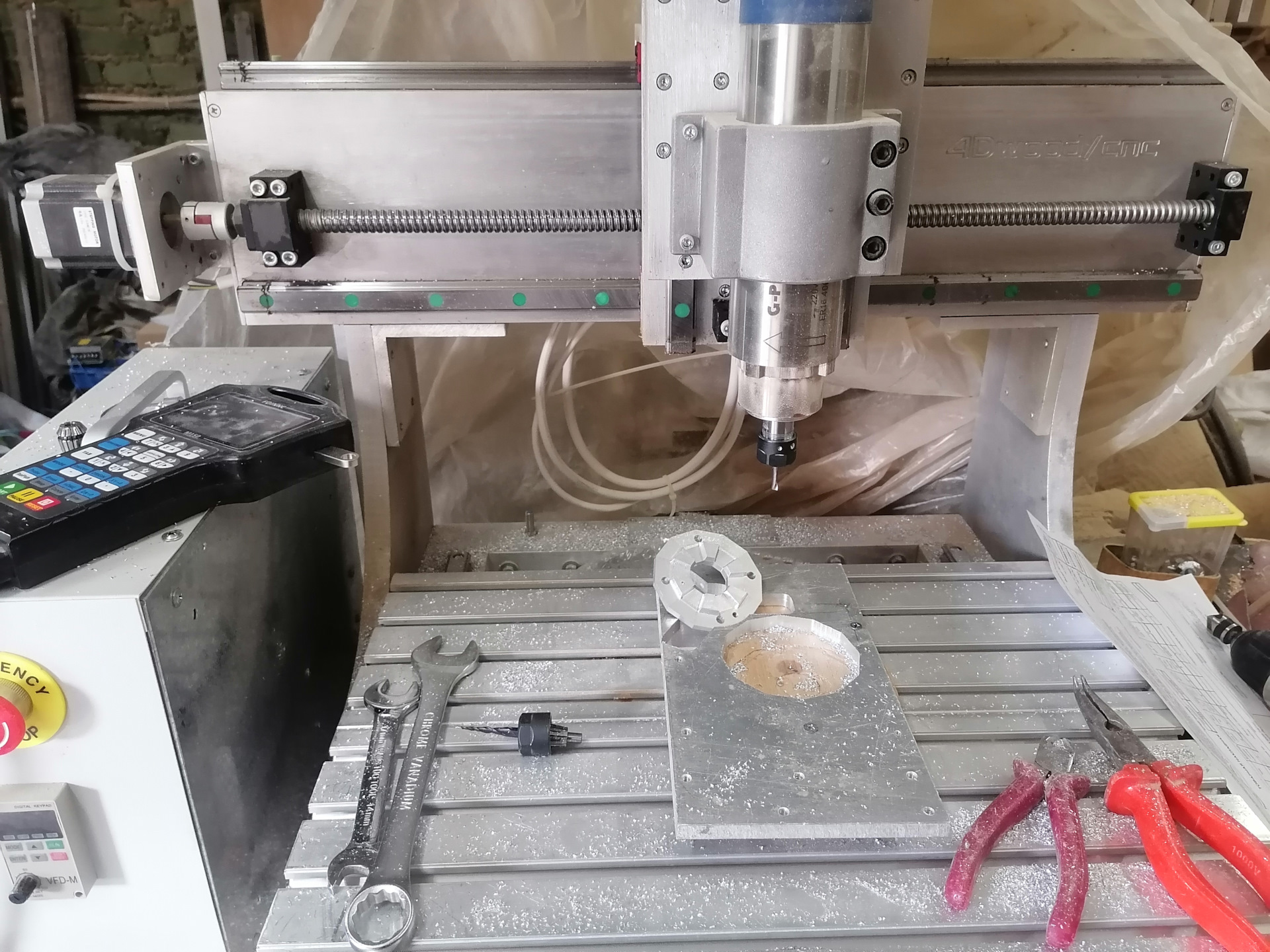

Надо еще озаботиться жертвенным слоем, но пока не придумал из чего. Вспененный ПВХ хорош для больших станков, обрабатывающих пластики и дерево. А вот по дюральке надо что-то по жестче. Китайцы обычно используют оргстекло, но это дороговато ). Хотя может быть постелим и его. Ну вот что-то уже вырисовывается у нас.

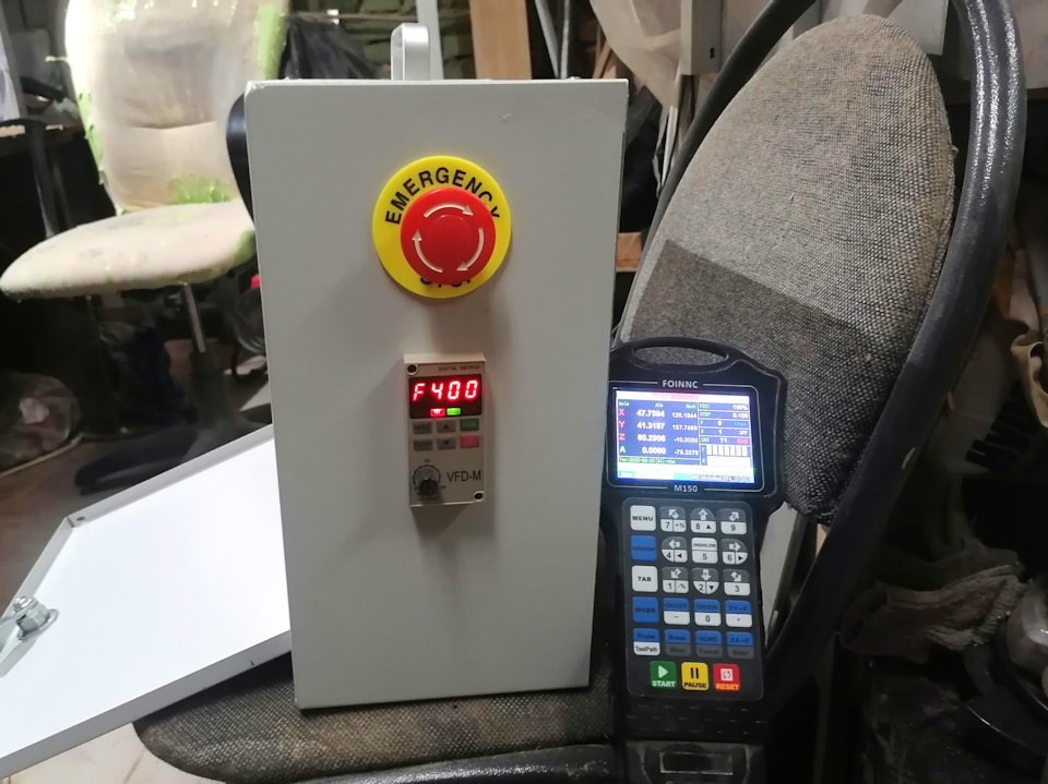

Собрал и подключил блок электроники. Остановился на драйверах от китайского Leadshine.
Пусль управления так же китайский Foinnc m150, четырех осевой. Так как станов еще будет дооснащаться поворотной 4ой осью.

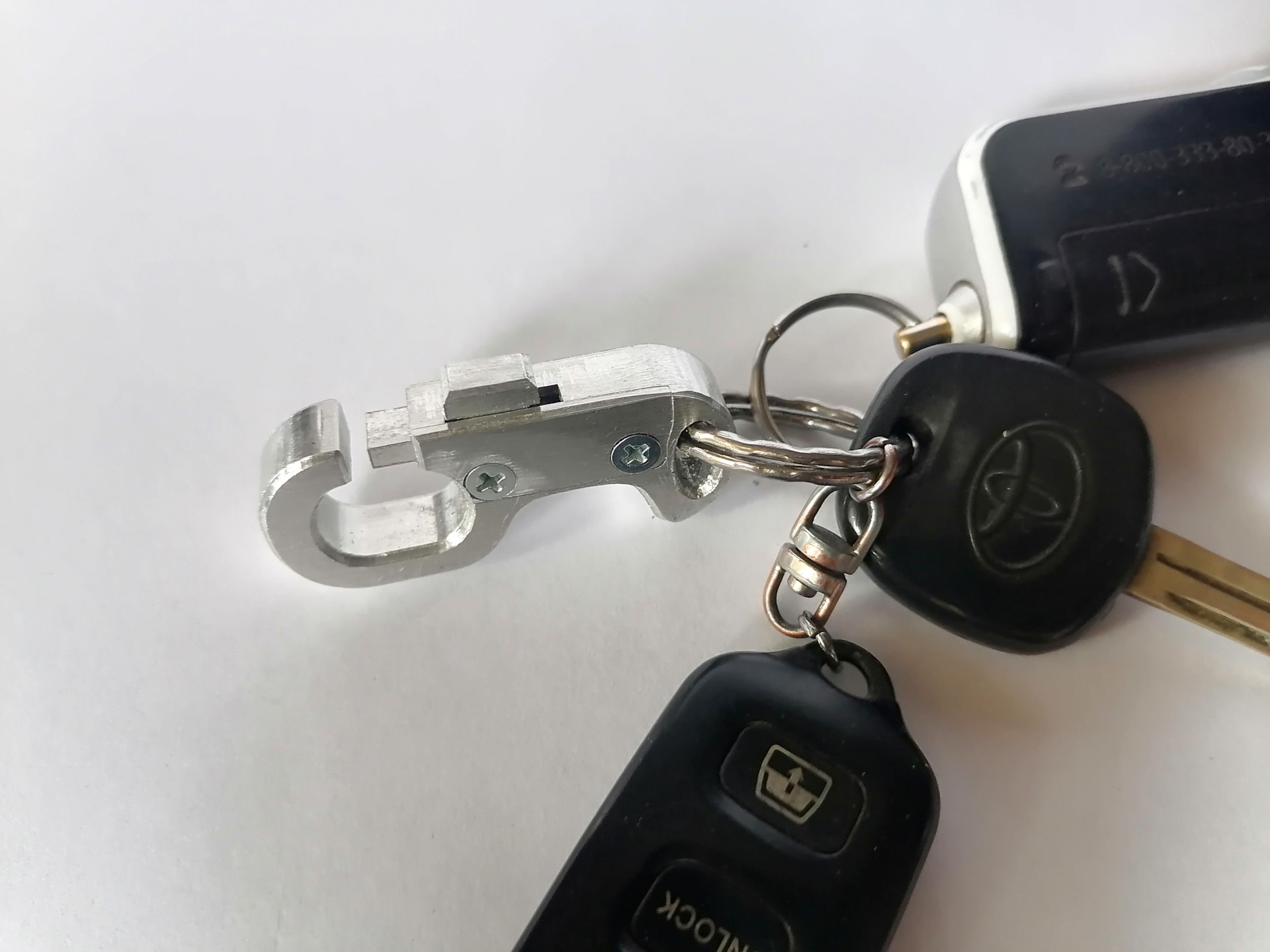

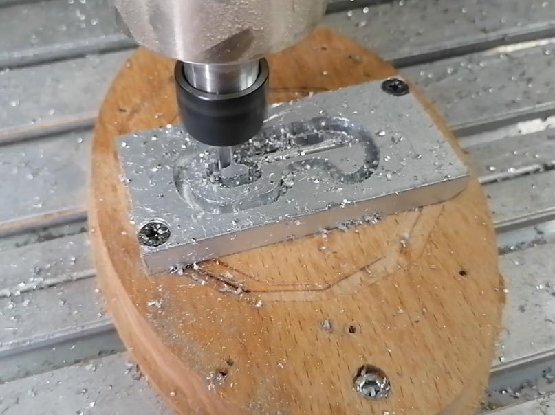

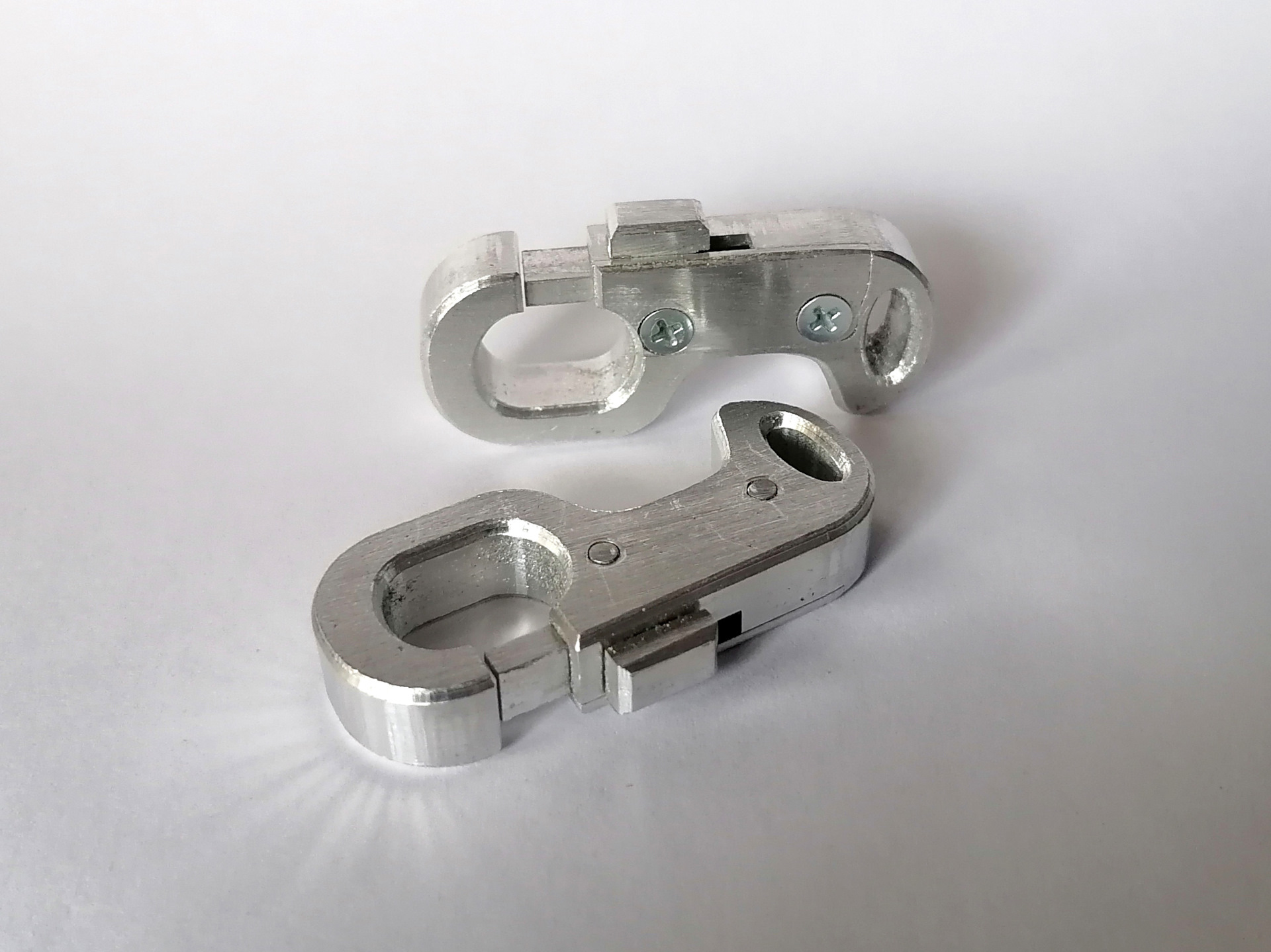

А пока тесты. И первые изделия из Д16Т.
Хоть пока еще не установлены кабель каналы, это не мешает нам тестировать станочек на конкретных изделиях. Фрезеруем карабинчики из Д16Т.
