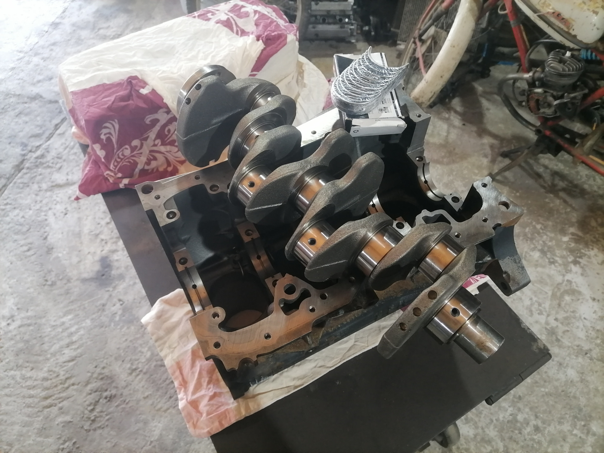

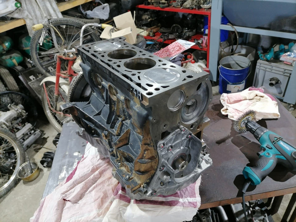

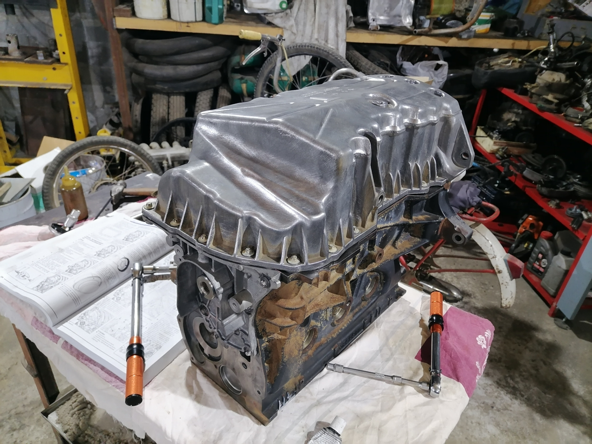

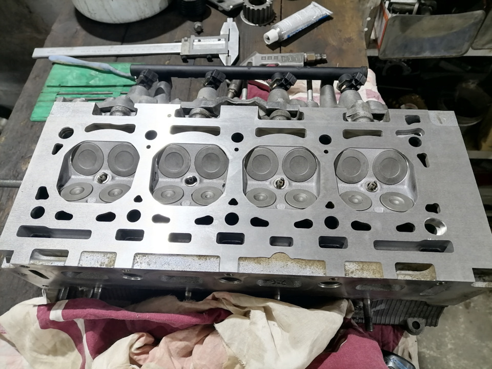

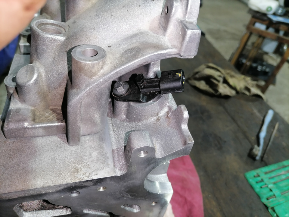

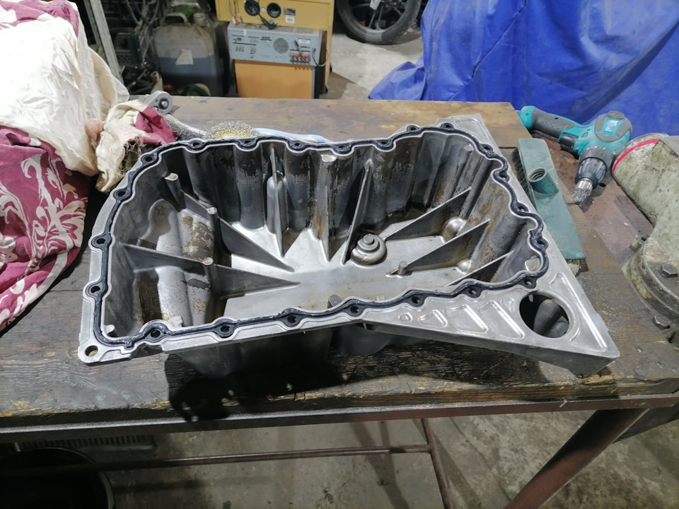

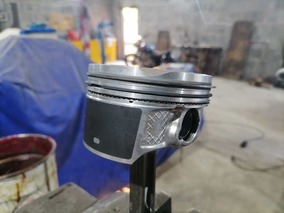

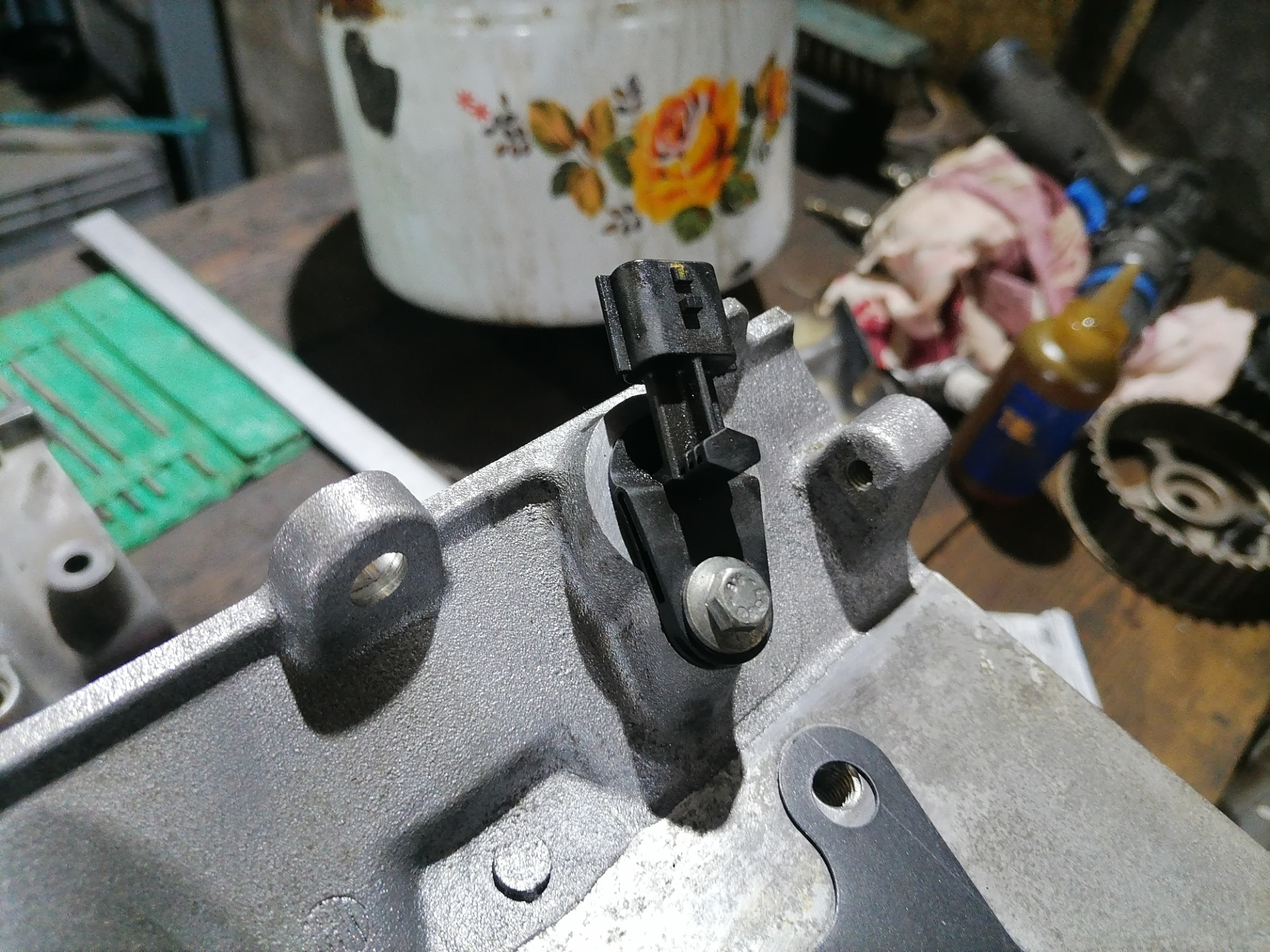

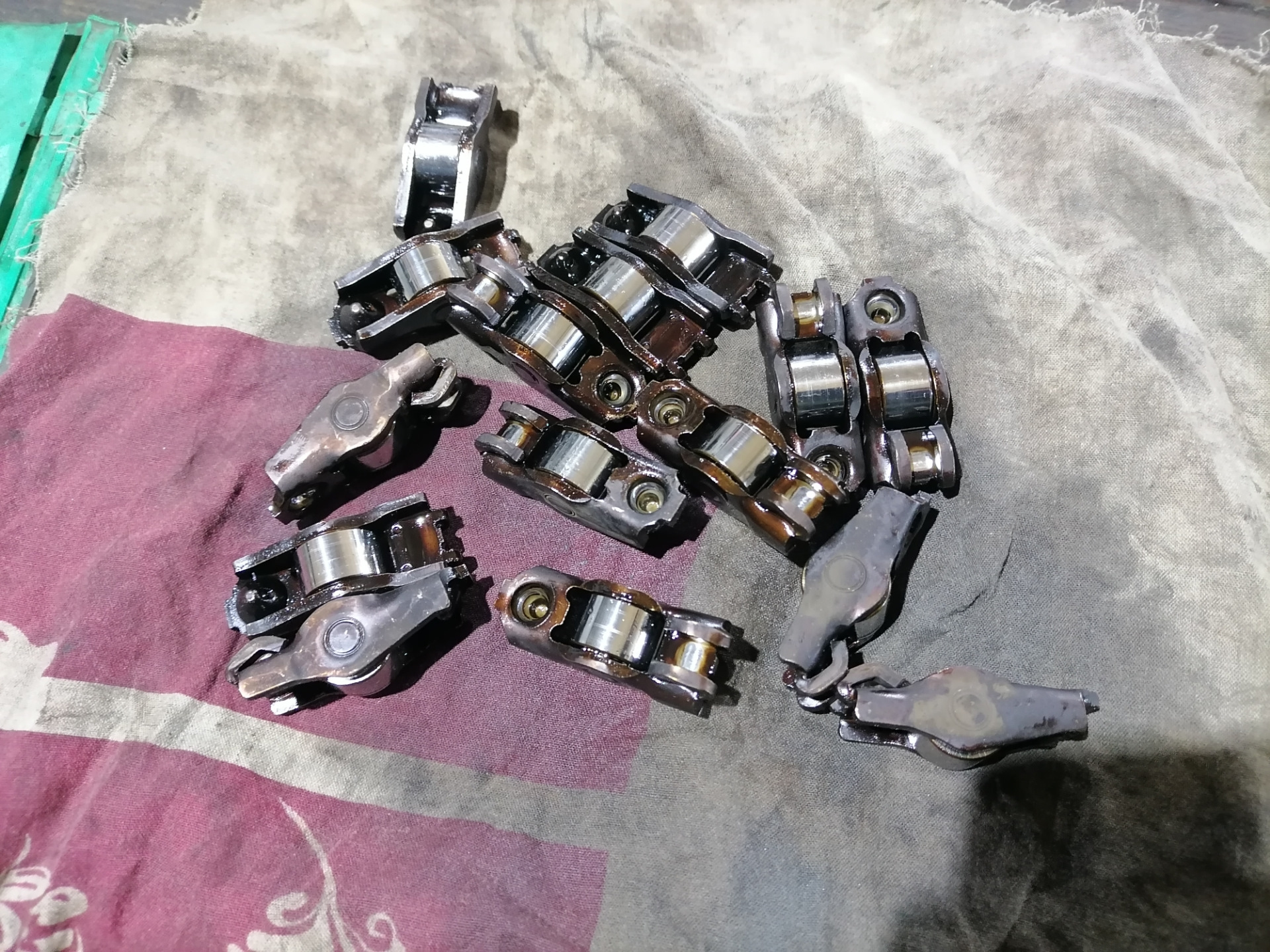

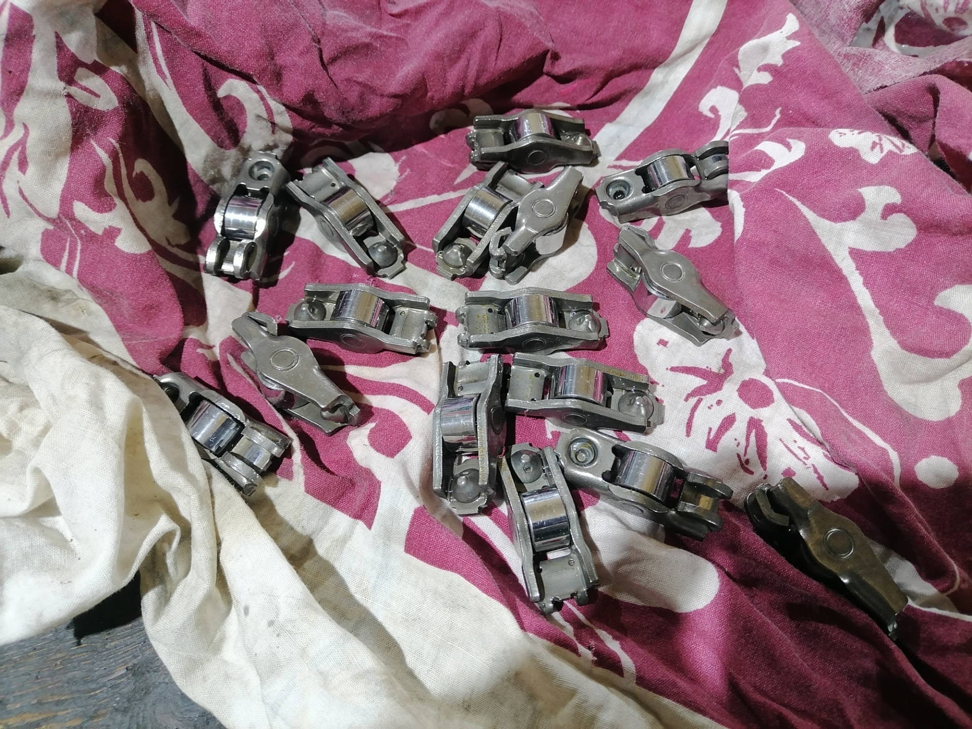

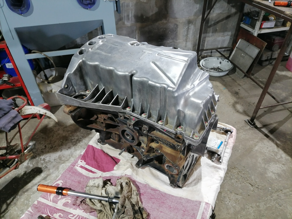

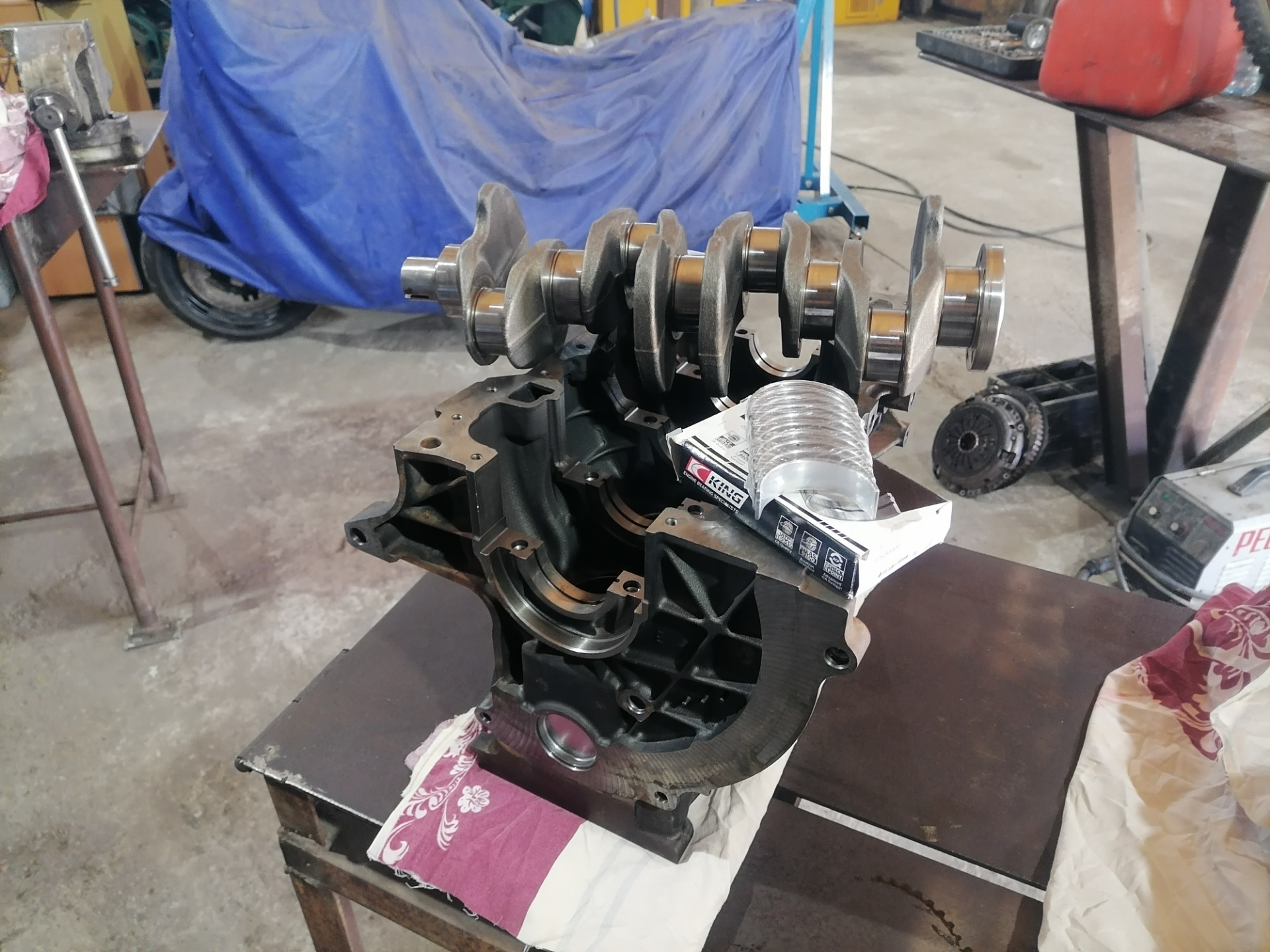

Что касается мотора. На входе имеем F4R с диким масложором и пробегом 197917 км. Разборка показала, что внутреннее состояние мотора близкое отличному, незначительный износ поршней и большое количество отложений, нагара и прочей каки. Пара течей масла наружу также увеличивали расход масла. Была произведена замена поршней на стандарт, вкладыши тоже заменили стандартными, ну и понятно по цепочке сменили все прокладки сальники, помпа, к-кт ГРМ, фильтра. Если вдруг кому нужны артикулы, пишите в личку, с неделю они еще у меня будут. Я понимаю, что интернет есть у всех, но артикул поршней на двигатель своей машины мне подсказали именно на D2.
