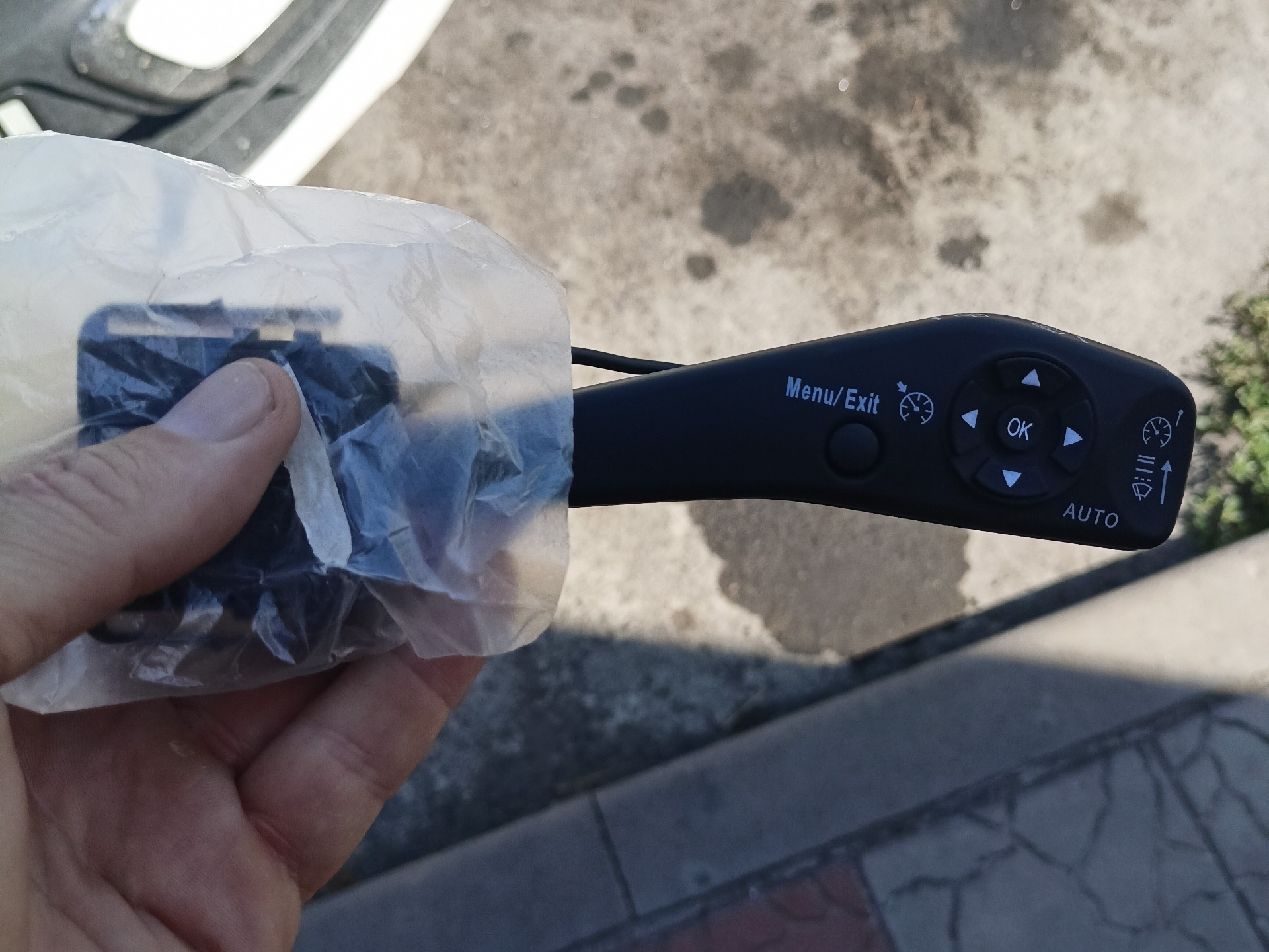

Решил себе на день рождения сделать подарок, поставить круиз контроль в Лада гранта без АБС 2023 года выпуска.
Рычаг точмаш не стал заказывать за 2500+ на озоне, пошёл купил в автомагазин пикап у самолёта за 1675р, поставил там же на парковке, и пошёл на Авито искать прошивальщиков, поехал к первому, ладу не дал, но хоть прописал мне давно установленные форсунки bosch 017 вместо отрыгнувших родных китаёз 17000 назад, с умным лицом сказал что снял мне лимиты со стехиометрии (я аж сыкнул от умиления😂) зарядил 3500 за эту феерию, и отправил к другому прошивальщику который просто Будда по сравнению с этим гуру, ну поехал я туда значит. Приехал, три парня бодро с бехи слергивают каталик, между делом мне через obd стопятсотый раз скинули приборку и отправили тестить, я говорю, пацаны, голый васер, не поедет эта детка рез прошивки ЭБУ, на что мне сказали не ссы мы 9 лет в профессии всё будет кучеряво. Естественно ничего не заработало, после чего, мне уже с помощью какого то удаленного спеца, всё же активировали круиз и всё заработало. Обошлось в 2500. Так что вторые прогивальщики вопрос решили. Сегодня тестил на дальняк, очень удобная штука, просто бомбическая вещь. О втором подарке напишу следующий пост)))
