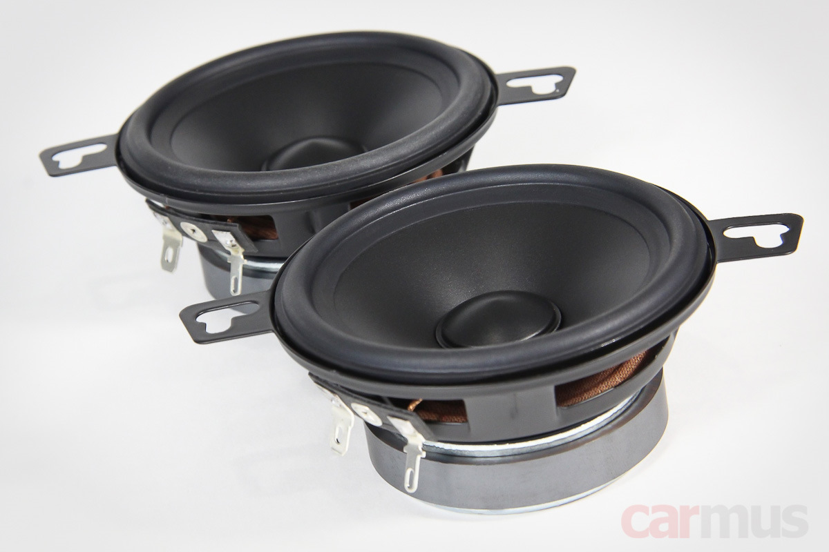

Первое знакомство, конструктивные особенности
Динамики собраны на общей базе и имеют форм-фактор с ушками, явно намекающий на установку в некоторые штатные места 3,5-дюймового калибра.
Собраны без лишних затей, на штампованных корзинах, но аккуратно. Моторы – неожиданно приличных размеров. Относительно калибра, разумеется.
Диффузоры – полипропиленовые. Верхние подвесы – мягкая резина.
Звуковые катушки – 20 мм, центрирующая шайба – арамидное волокно Conex.
Твитеры у коаксиалов достаточно крупные, диаметр самого «тела» – примерно 4,5 см, и оно перекрывает значительную часть диффузора. Правда, делать скоропалительные выводы пока рано, по измерениям в зоне стыка СЧ и ВЧ всё получилось относительно неплохо – чуть дальше увидите.
Никаких конденсаторов, висящих с тыльной стороны твитеров, не видно, и рядом с клеммными терминалами их тоже нет – они скрыты внутри ножки, на которой держится высокочастотное звено.
