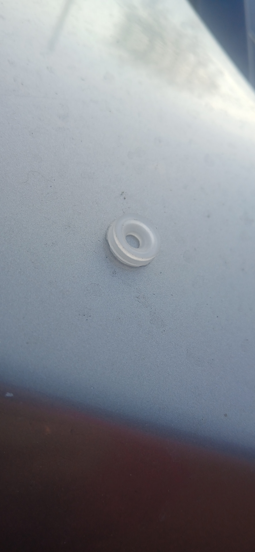

Находим вот такую пластиковую шайбу, а найти её можно в мебельной фурнитуре, кажется через неё прикручивают стеклянные элементы, ну вообще не редкость
Она как раз с одной стороны плоская, а с другой стороны выточена под головку самореза, но в нашем случае она идеально подходит под тягу с шариком на конце, на которую собственно и давит ручка.

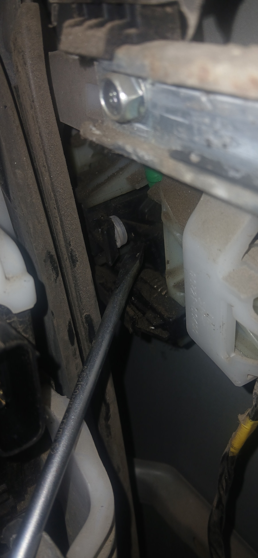

Надавливаем плоской отверткой на тягу с шариком и помещаем шайбу на её новое место жительства

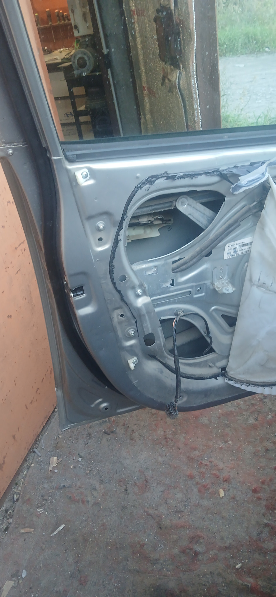

Идеально. И делов на пару секунд. Не, ну конечно, вам придется потратить время на снятие дверной карты, но там не сложно.
Кстати, говорят часто ломается пару пистонов, но у меня всё осталось целым. Немного только плёнку надорвал сверху, но не критично, воспользовался скотчем.
