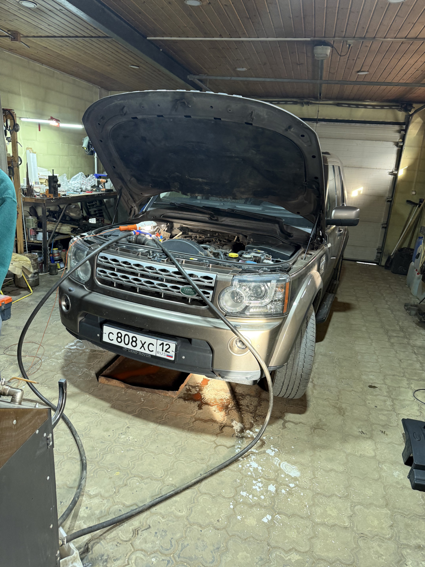

Начинается холодная пора! И стал замечать, что дует чуть теплым воздухом, не горячим, особенно слева.
Антифриз поменян, клапан сбоку от вебасты тоже. А тольку нет.

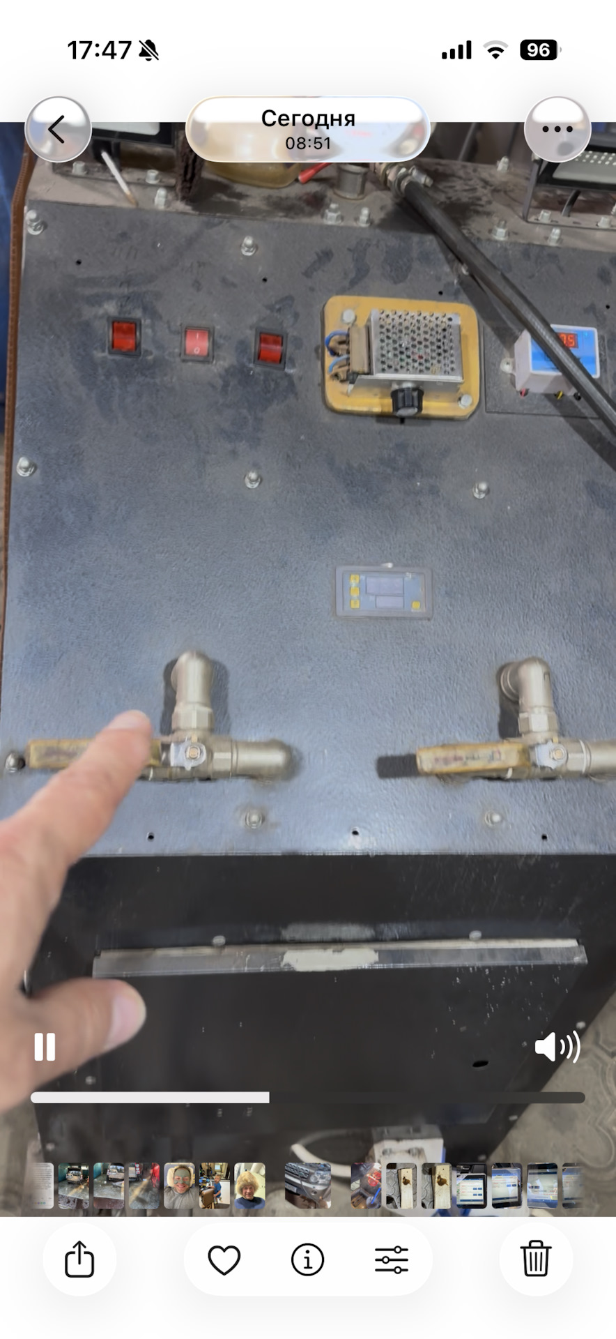

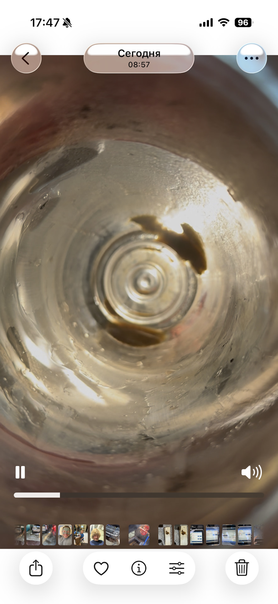

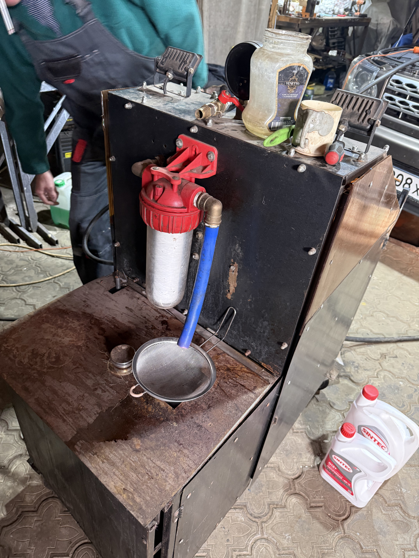

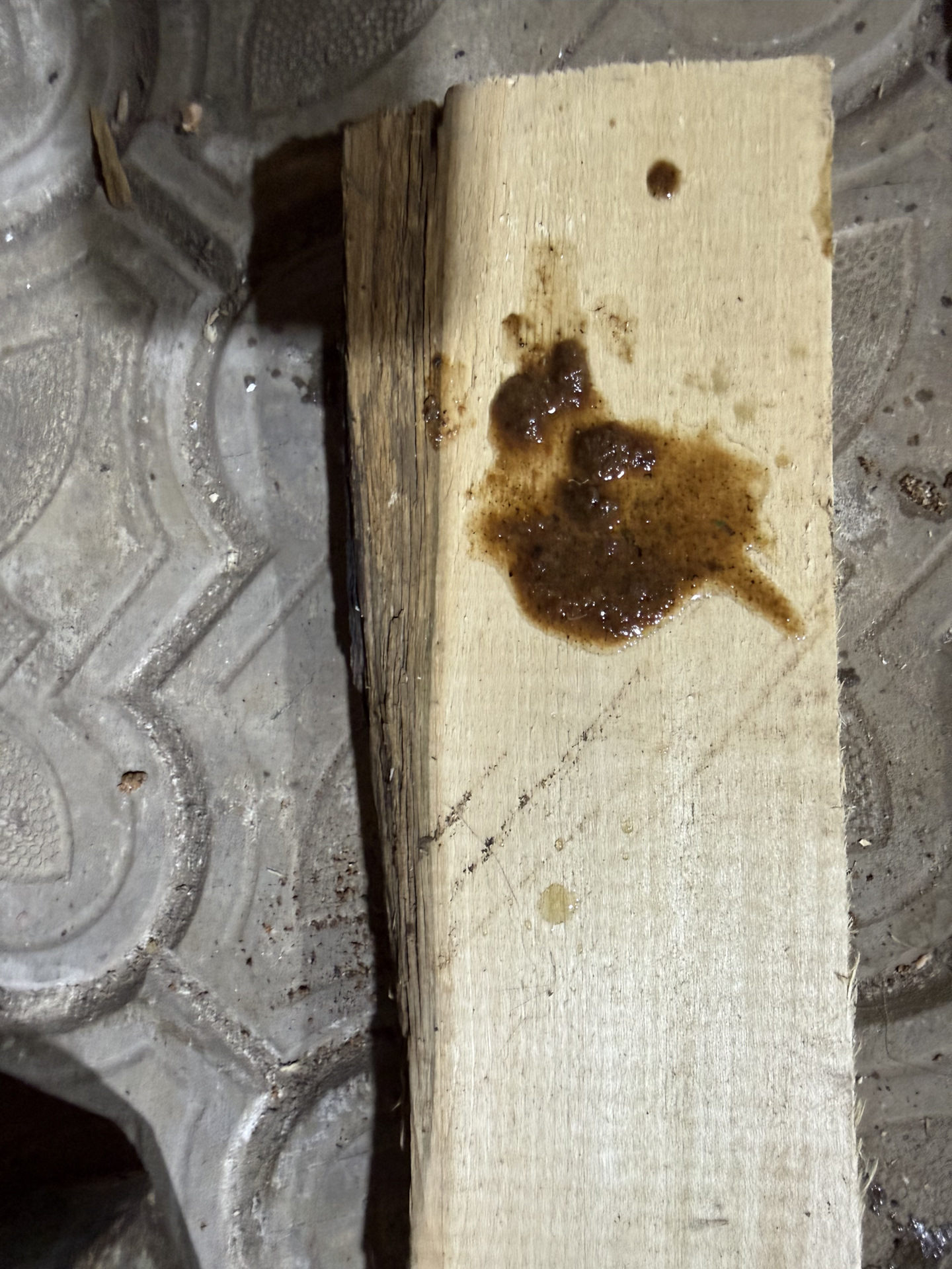

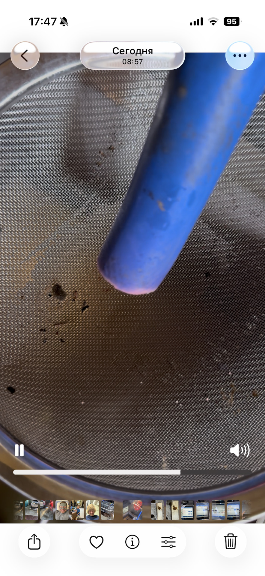

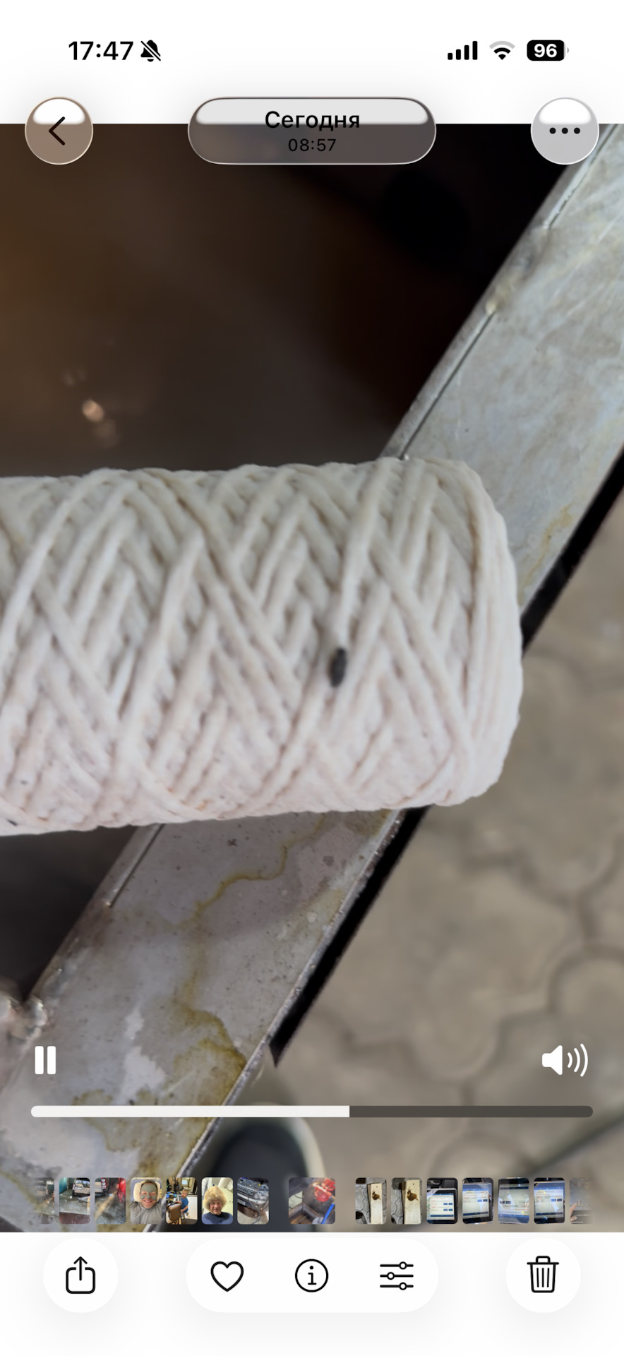

Поехал мыть печку! Промыли, стало заметно жарче, но не так как было. Видео не грузиться. Был песок, кусочки резины, хлопья какие-то.

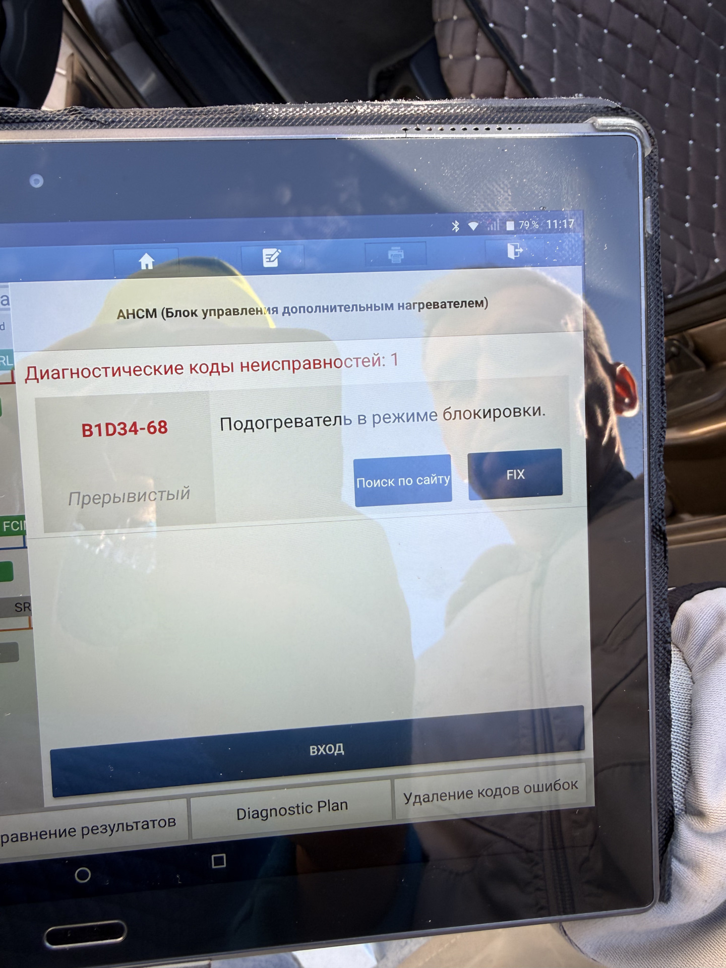

Продиагностировали систему и вышла ошибка « подогреватель в режиме блокировки».
Не знаю, что это такое- может кто подскажет?
Фото ошибки прилагаю.
Также видео промывки. Другу делал. Он следом поехал.
