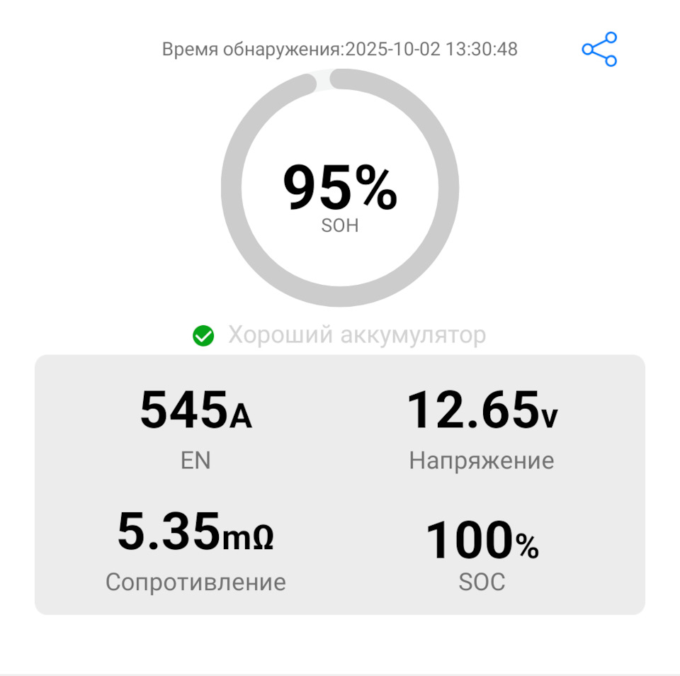

Появилась возможность погонять тёщин АКБ перед зимой. Последнее обслуживание было после зимы, в середине марта.
Что имеем на старте:
Китайский показометр
Плотность: +1,29 / 1,29 / 1,29 / 1,285 / 1,285 / 1,28 --.
После последнего заряда была повыше. Особенно в минусовой.

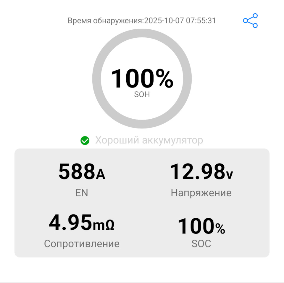

Заряжал Бережком около 4 суток. В процессе долил пару раз воды и сделал небольшую подмену в самой опережающей банке.
Результат.
Плотность: +1,301 / 1,301 / 1,302 / 1,302 / 1,31 / 1,299 --.
Там, где плотность 1.31 делал частичную подмену, после не замерял, нужно было ставить АКБ на машину. Должна быть поменьше.
АКБ всё ещё выдаёт заводские параметры по пусковым токам. Машина заводилась без проблем всё это время. Это радует. Наблюдаем дальше.
