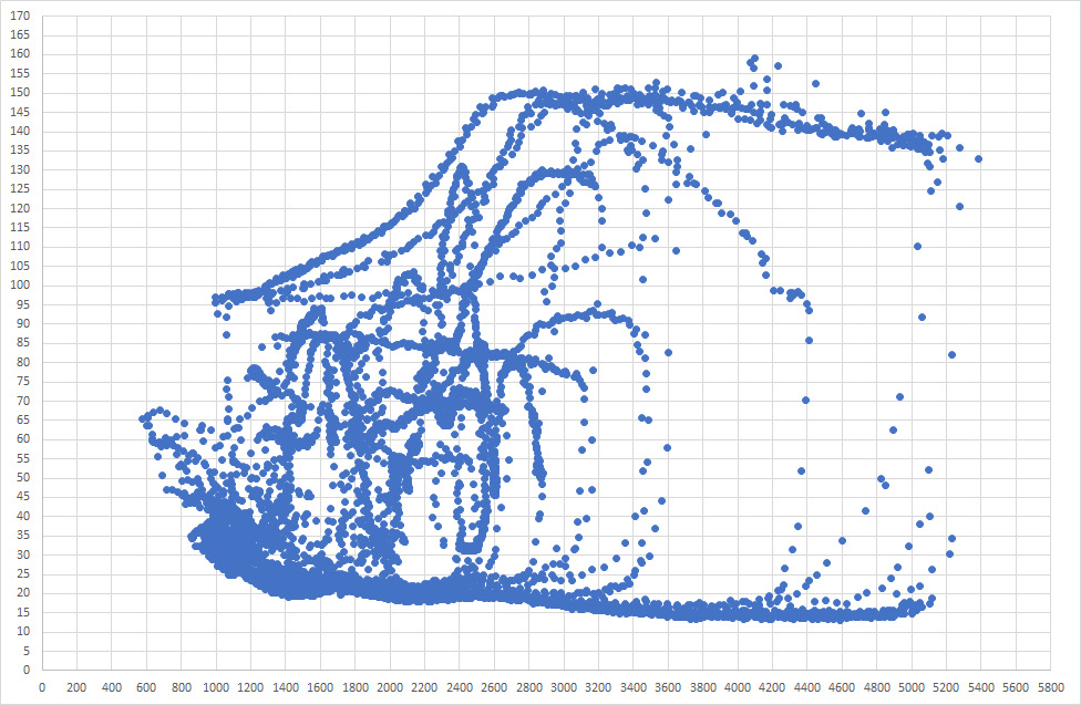

График надува турбины GT1752 (Китай) на Шевроле Нива: 1.7л, 8кл, сток СЖ, сток впускной коллектор, распредвал сток 213 с регулировкой зазора, форсунки Bosch-Волга "бочонки", воздушный интеркулер, вестгейтное давление, байпасный клапан, ДАД-ДТВ, настройка алгоритма детектирования детонации, Bosch 7.9.7+
Совместная настройка с Vanzan (Алексей г.Саратов).
Температура окружающего воздуха 7-10гр.С
0 бар переваливает 1350-1400rpm.
0.15 бар ― 2000rpm
0.5 бар ― 2600rpm
0.5 бар держится до 3700-3800rpm и плавно начинает снижаться к отсечке к 5200rpm.

Сколько МРВ получился в пике?)
Ориентировочная мощность?
Я на авито видел турбокиты на ниву, там до 120 сил вроде обещали — если в сток мотор 0,5 бара — если правильно помню…
Мотор с рампой без обратки на 3.8бар и минус надув турбиной. Поэтому МРВ все таки не корректно считать на ДАДе и с рампой без обратки.
Настраивал Шниву с такой же китайской турбиной на Bosch 797+ с ДМРВ без интеркулера, то там получилось МРВ около 420-430кг/ч.
и ты без обратки правильно рассчитал компенсацию?
На софте Скептика используется компенсация с помощью поправки по ДАД.
На заводском софте Bosch 7.9.7 c ДМРВ:
Карта FRLFSDP (injection correction for RLFS) не совсем корректно будет работать, т.к. абсолютное давление обычно ограничено что-то около 1020hPa. Из-за этого использовал коррекции по времени впрыска и МРВ. Этот автомобиль отъездил круглый год больше 2лет, практически с каждодневной эксплуатации (с работы/на работу).
Ну ладно, работает и ладно)
как настраивали? пцн по дросселю или давлению?
Софт Скептика (аналог детектирования детонации от Января с относительным и абсолютным методом).
Детекторование детонации настраивается логам, потом из данных логов выравнивается "шум" в диапазоне. Чтобы "шум" по цилиндрам был не слишком низким, не слишком большим. Далее выставляется "порог", при котором будет срабатывание "определения флага детонации".
Вопреки мнению, что мотор без гидрокомпенсаторов нельзя настроить детектирование детонации. Этот миф развеян. Все настраивается.
