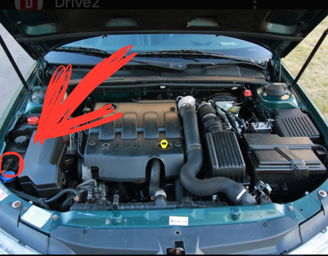

горит ошибка, при этом жидкость в бочке есть…
чистим фишку на датчике охл жидкости и всё ок (или меняем датчик))
арт на датчик — 9620980980
