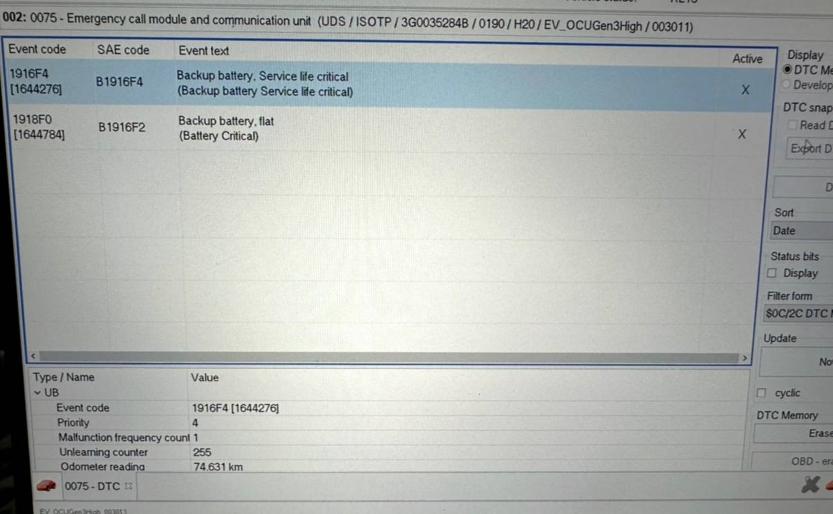

Из-за ошибок в ПО 0072 блока аварийного вызова, предельный срок работы блока от внутренней батарейки рассчитывается неправильно.
В результате в блоке 3G0035284 c софтом 0072 записываются "нестираемые" события B1916F4 Резервная батарея срок службы критический и B1916F2 Резервная батарея израсходована
В среднем это происходит на третий — четвёртый год эксплуатации, видимо поэтому посты по выдёргиванию батареек так часто появляются именно в этом году.
Что же нужно сделать, чтобы быстро избавиться от ошибки?
Нужно просто обнулить рассчёт срока работы батарейки в базовых установка 0075 блока.
Полный порядок действий — в видео. Разницы каким диагностическим ПО проводить данную процедуру нет — можете по аналогии сделать тоже самое васей или VCTOOL

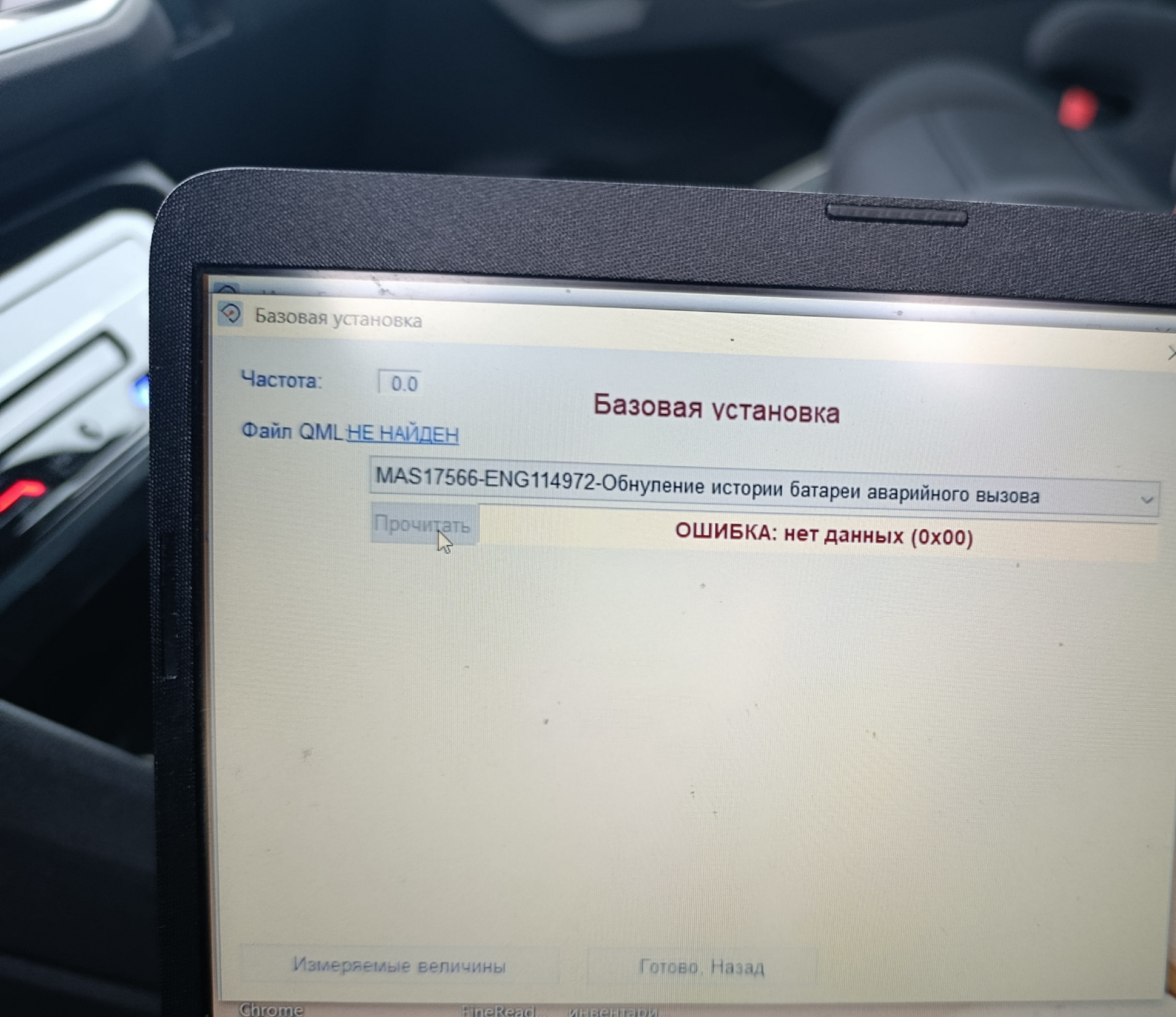

У кого получилось, подскажите пожалуйста порядок действий в таком случае Васей диагностом. Сброс именно Васей нигде не нашел. Не хотелось бы накосячить.
В Васе в Базовых установках тоже есть пункт "Сброс истории батареи аварийного вызова". Надо его выбрать и нажать кнопку "Прочитать"
Если пишет ошибка: нет данных 0x00. Что делать?
Хз. Может надо сначала код доступа ввести ?
Ошибка в памяти ЭРА Глонасс после этого все рано не стирается ?
Vasilina65
www.drive2.ru/l/700128048833369441/
Благодарю 🙏 буду пробовать. Код доступа не вводил. Ошибка так и висит. Думаю может сразу новую прошивку накатить через флешку. Может она после обновления сама ошибку скинет
попробуйте, может и сбросит счётчик заодно
