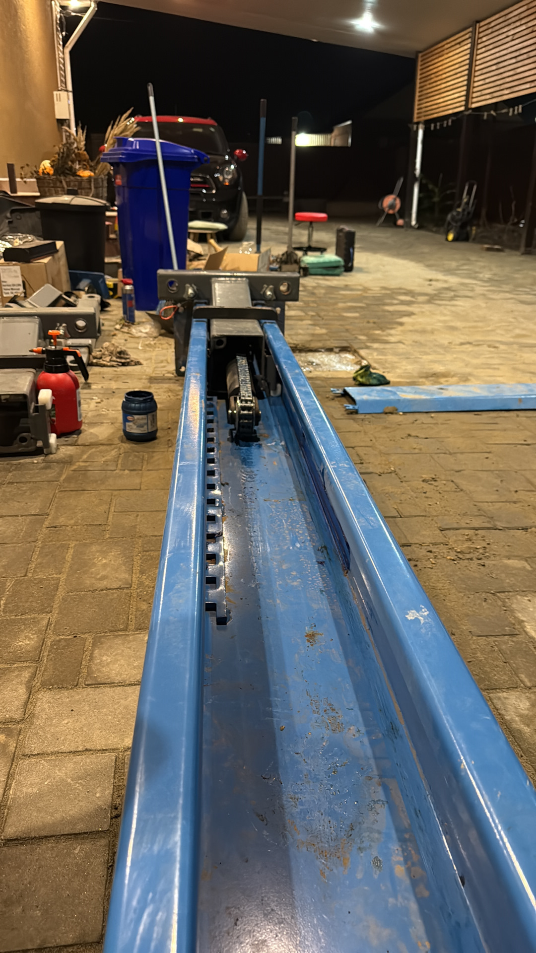

После много летнего опыта владением не большого авто сервиса всегда мечтал иметь свой подьемник. Мечта сбылась решил я все таки купить его. После покупки пролежал он месяца 3 все не как не было времени им заняться и тут я решил все бросить и начать установку.

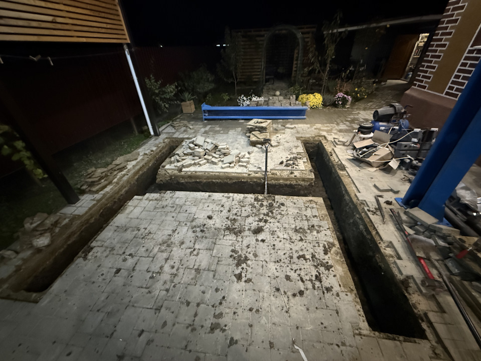

Устанавливать его собрался под навесом на тротуарную плитку, стоял вопрос как заглубиться в грунт что он стоял не подвижно. В голове у меня уже был план ленточного фундамента клубиной 50 см шириной 40см и 6 свай по 30см шириной 1,5 метра глубиной .
Бетон отстоялся 20 дней плитку застелили обратно
