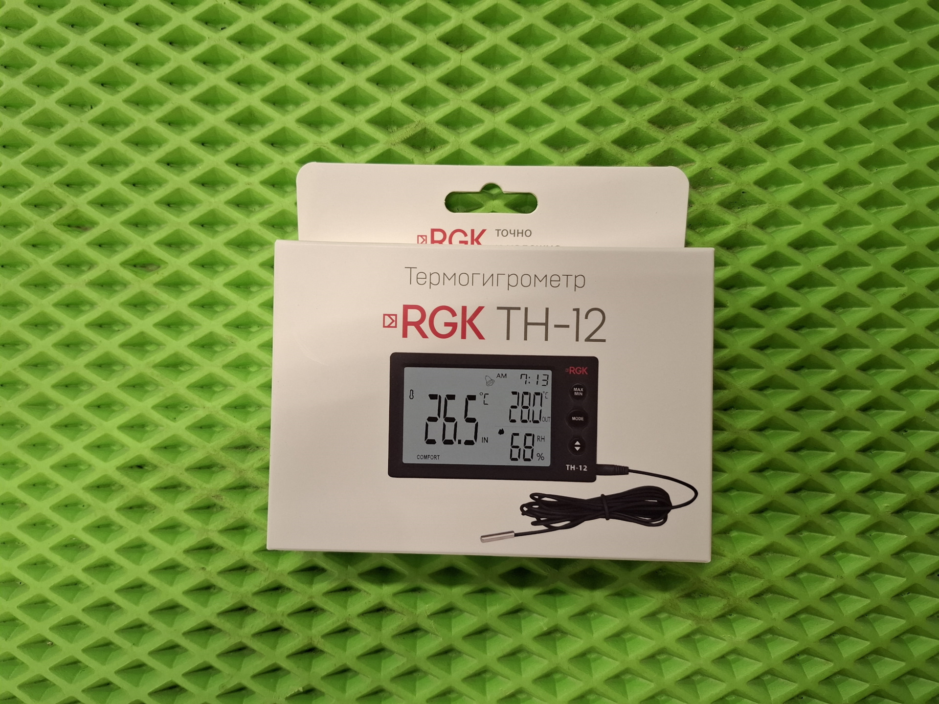

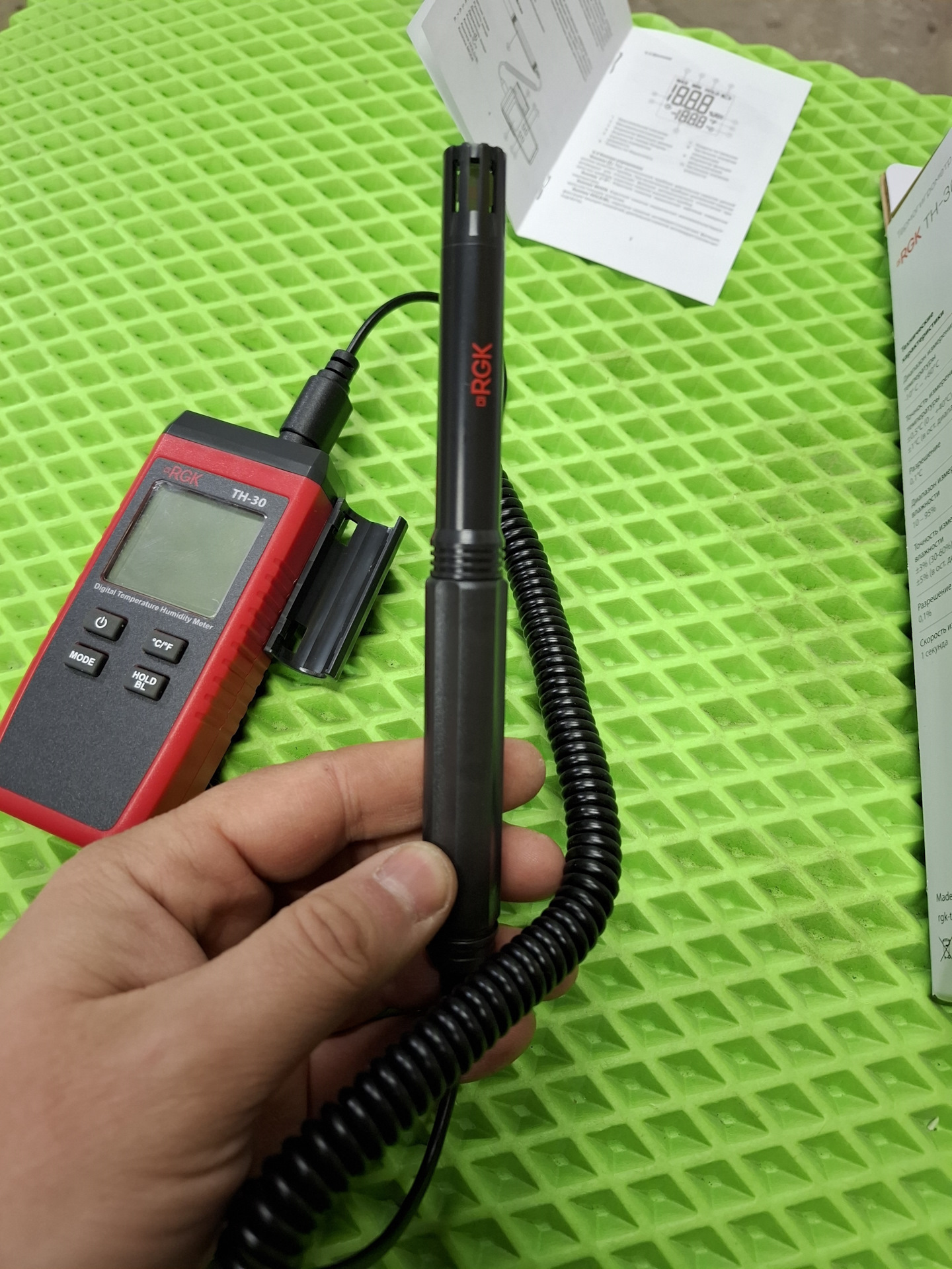

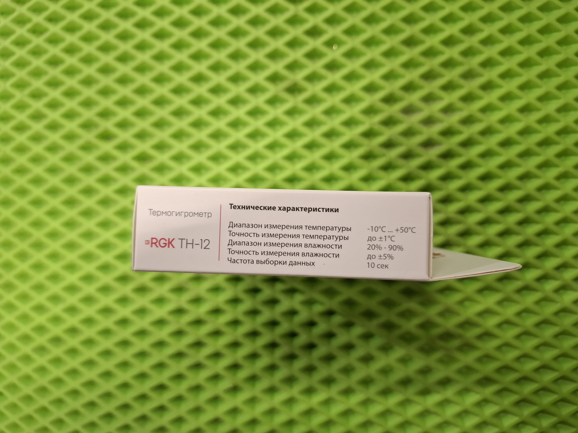

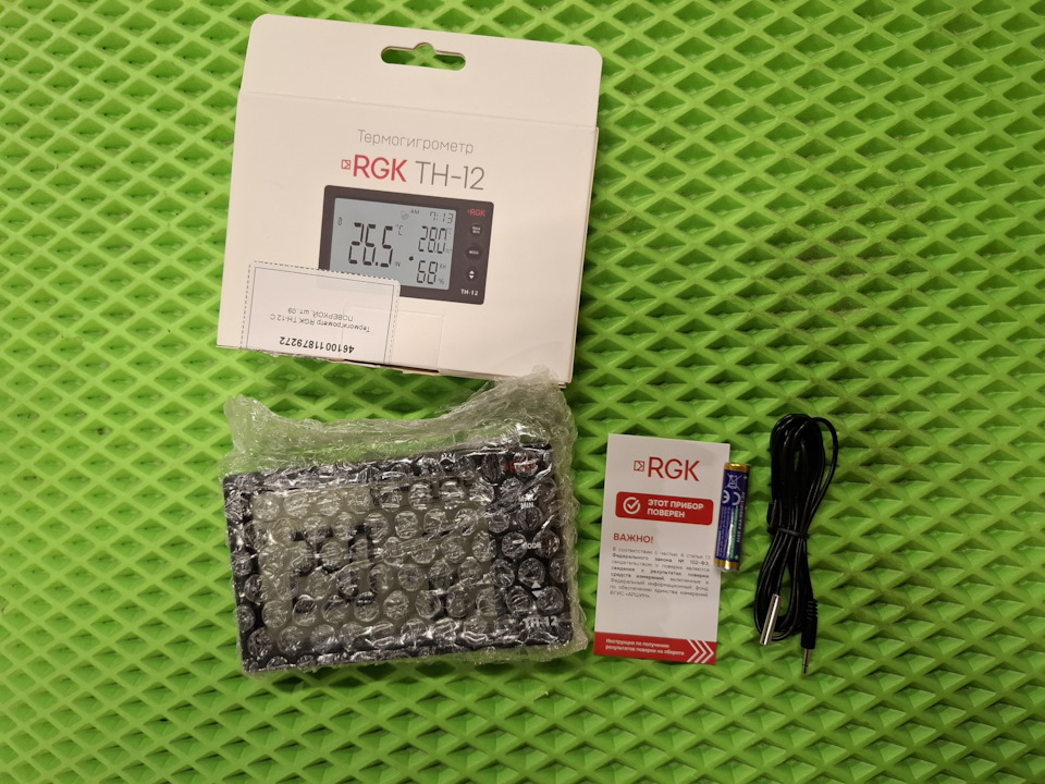

Просматривая страницы в поисковике, выбирал подходящий вариант, выбор, конечно, огромный, но с поверкой не так уж и много по итогу. По итогу два термогигрометра: 1) RGK TH-12; 2) RGK TH-30. Обсудил в личных сообщениях все моменты с менеджером, недолгое ожидание, приборы у меня.
Вы, наверное, спросите, почему два прибора, если они выполняют одинаковые функции?! Ответ простой и лежит на поверхности: если термогигрометр RGK TH-12 стационарный прибор, то RGK TH-30 переносной.
Не буду вдаваться в подробности технического сравнения, наиболее явное отличие RGK TH-30 является его универсальность и большая точность из-за наличия выносного датчика, что мне и нужно по итогу.

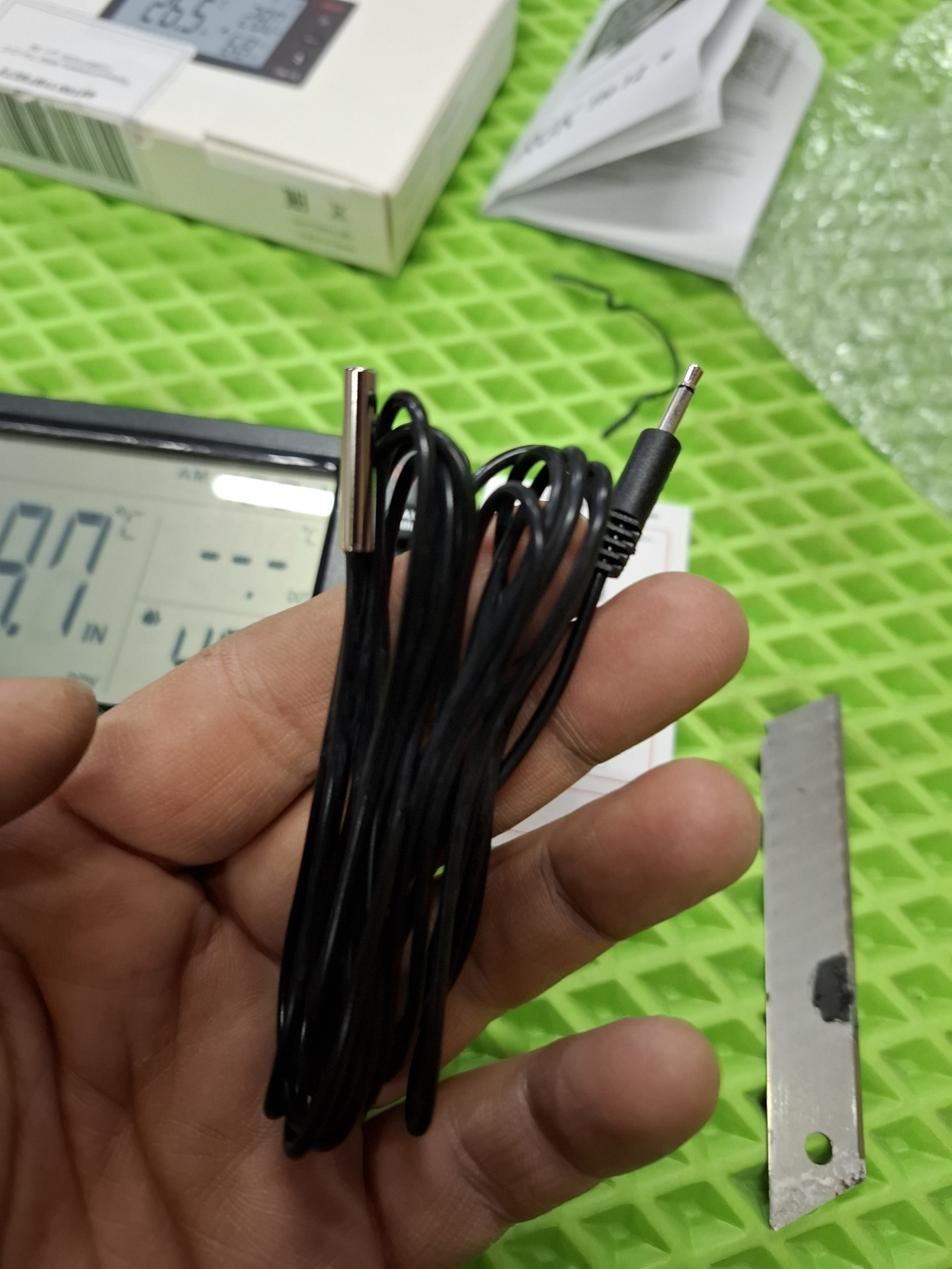

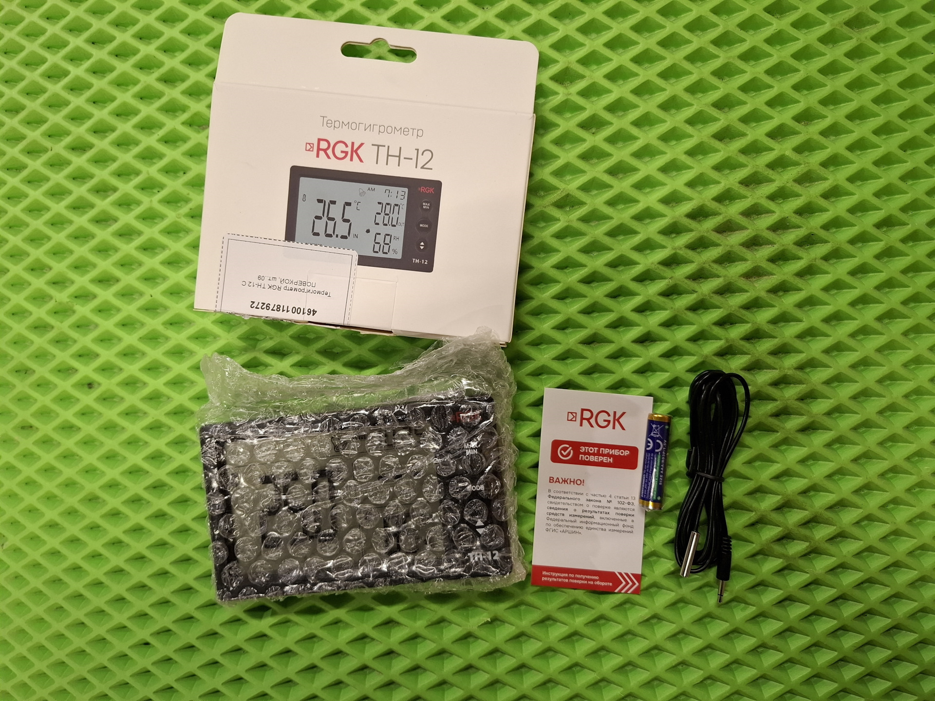

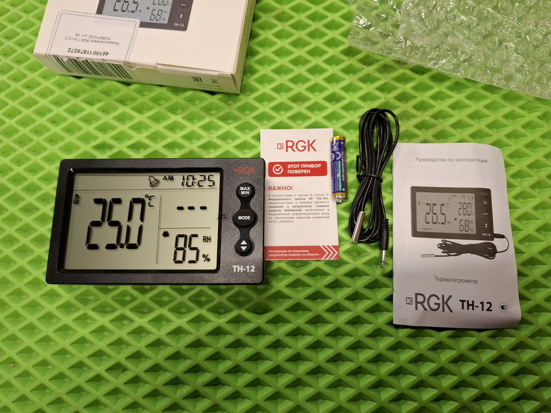

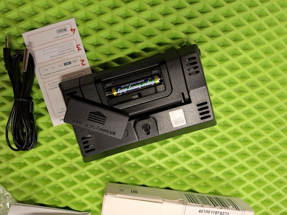

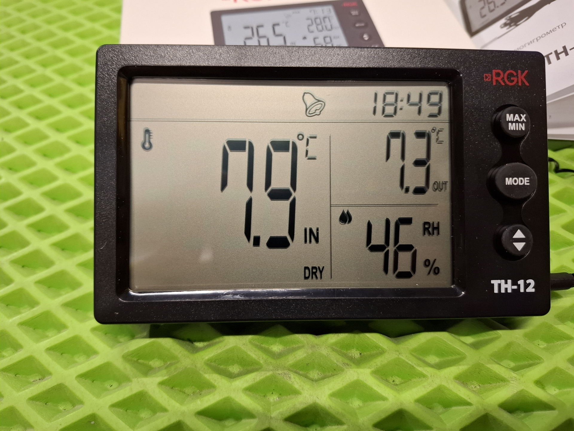

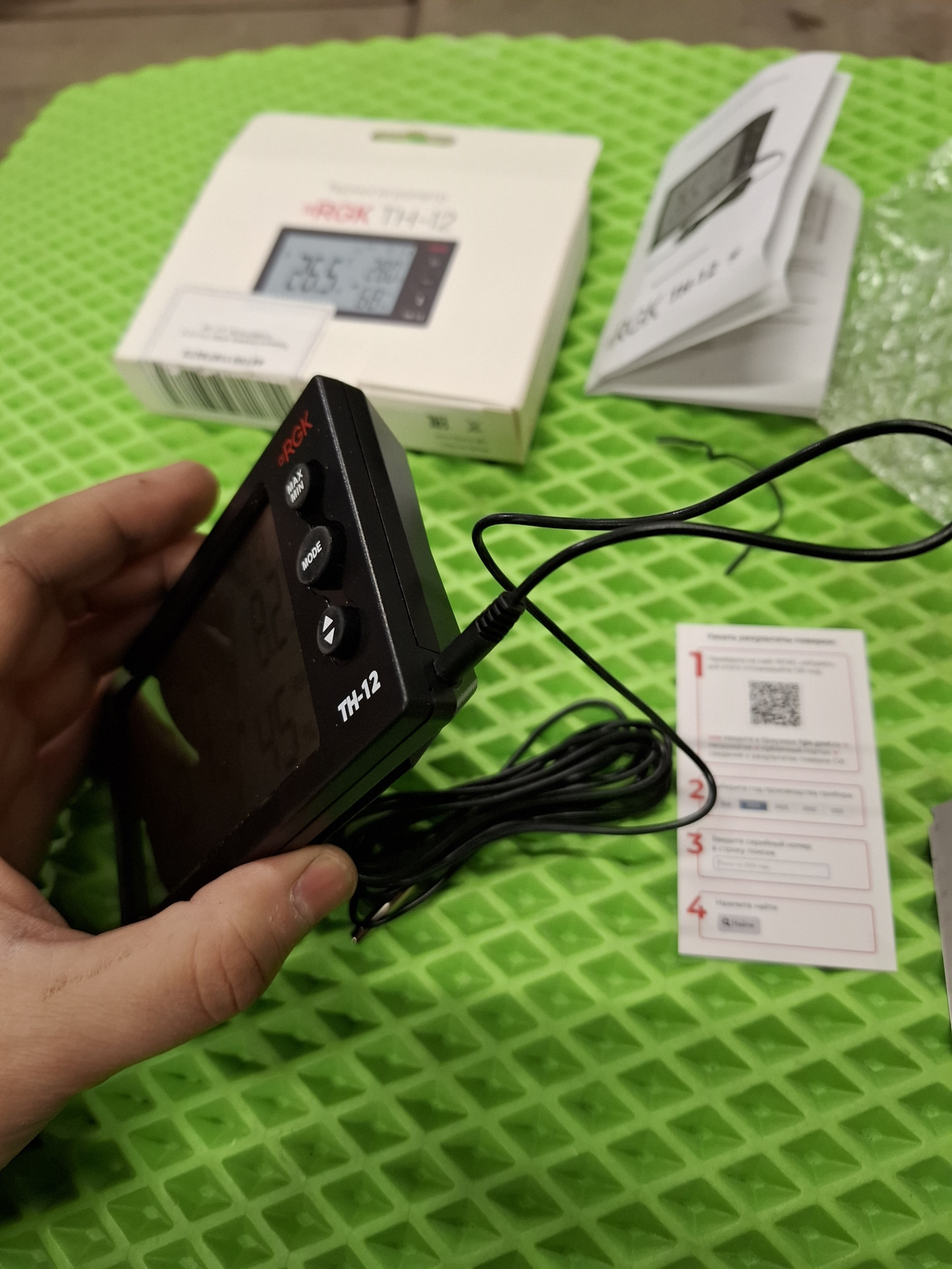

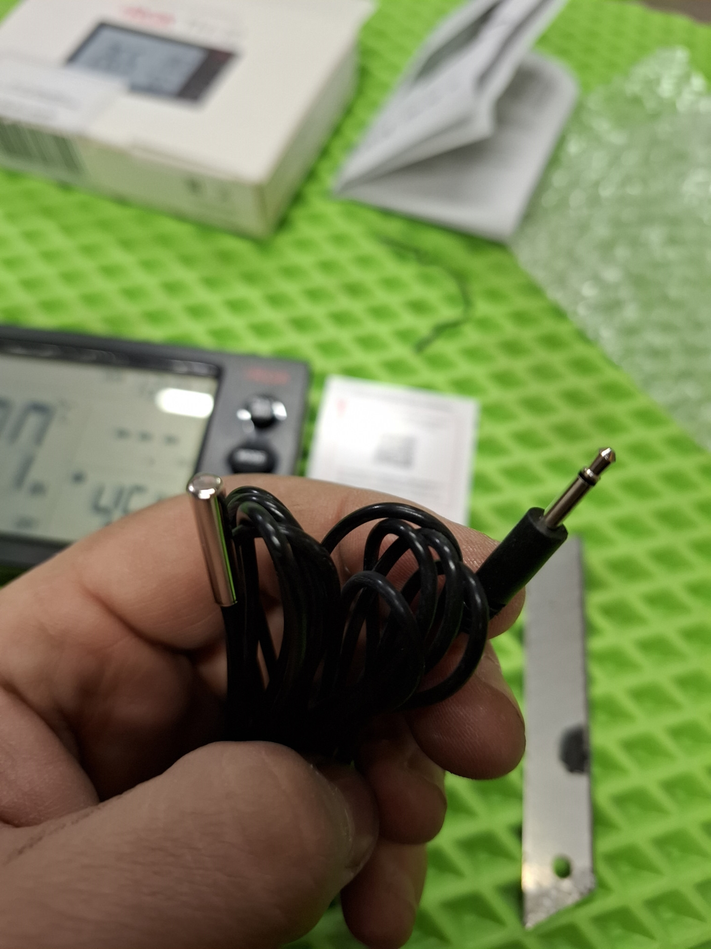

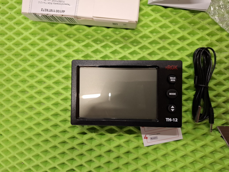

Немного ближе к общим параметрам термогигрометр RGK TH-12 — имеет большой экран, с выводом основной информации: температура и влажность, есть возможность выставить время и будильник для проведения замеров или иных манипуляций. Выносной датчик в комплекте и дает возможность выводить на экран температуру, в моем случае вывел его на улицу. Идеальным вариантом был бы вывод еще и влажности, для меня это параметр более важен, но как есть.

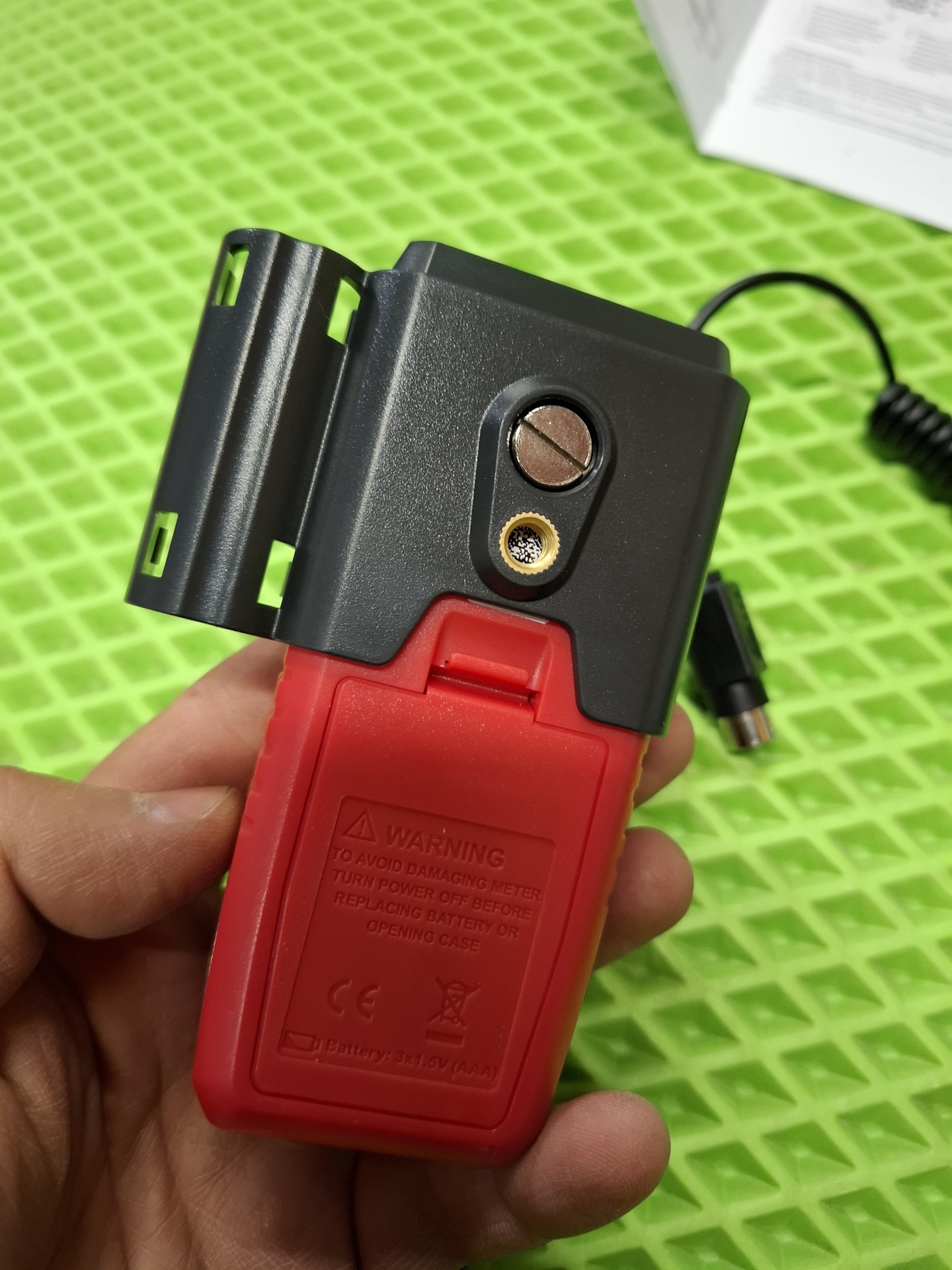

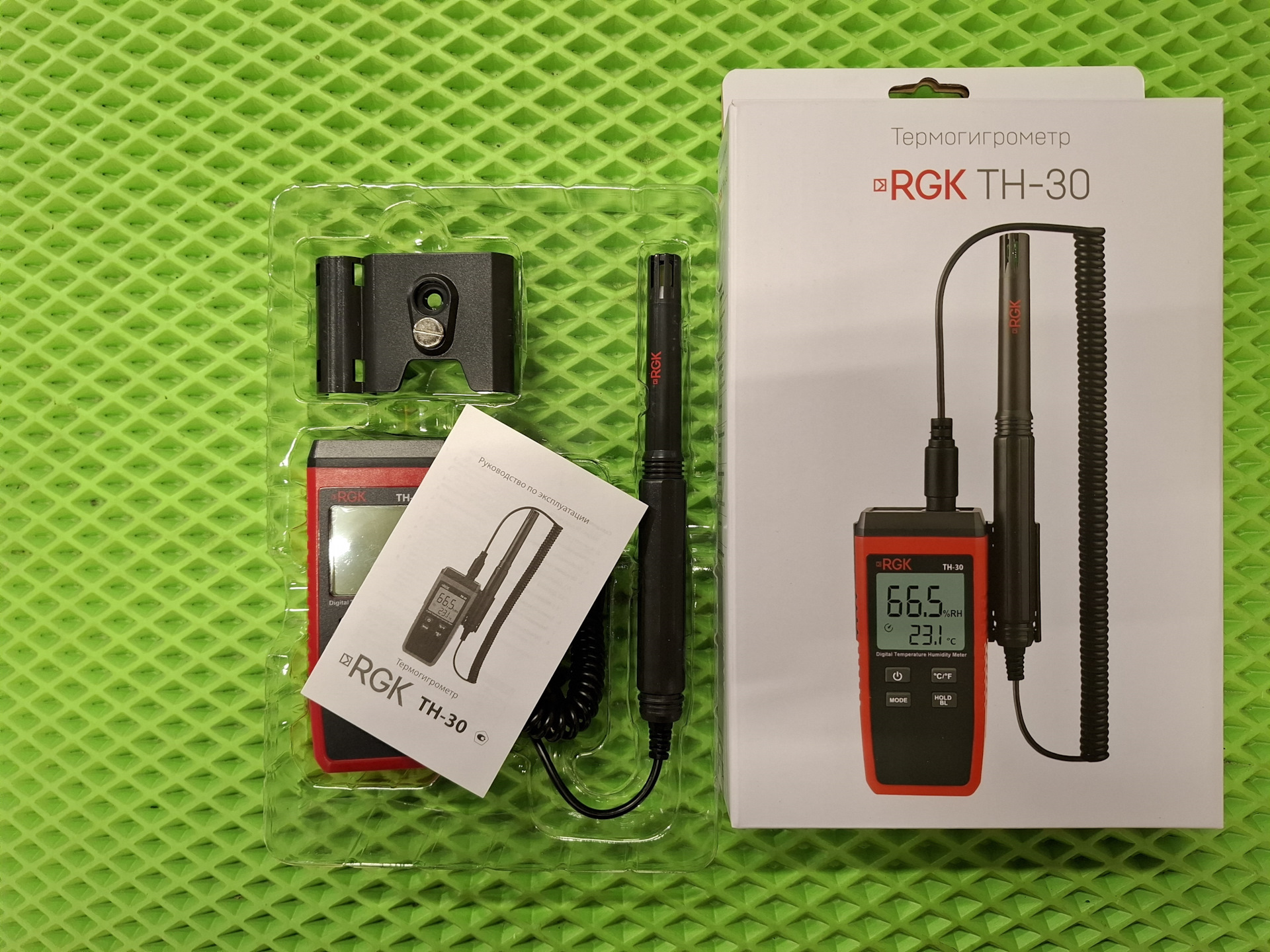

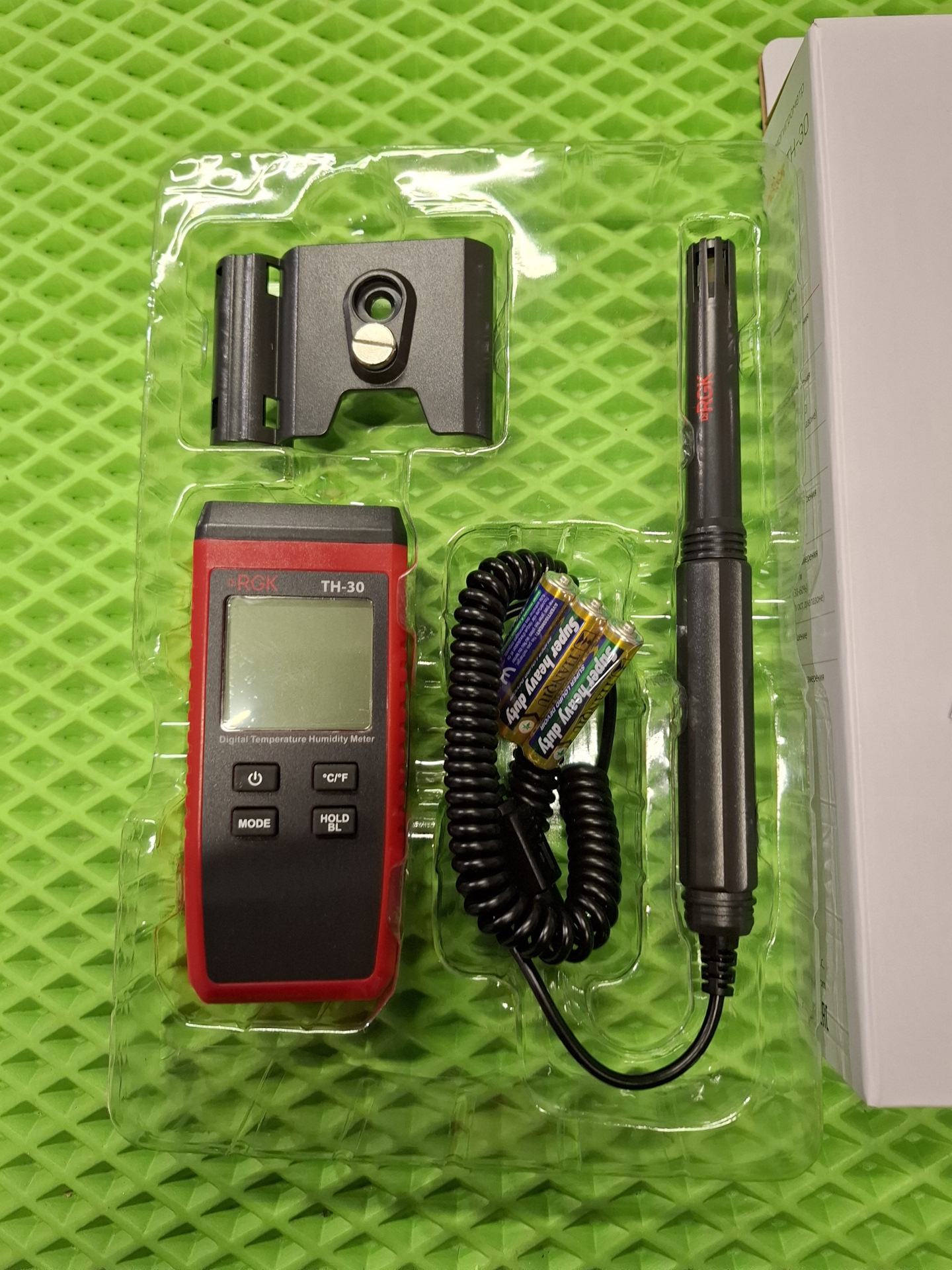

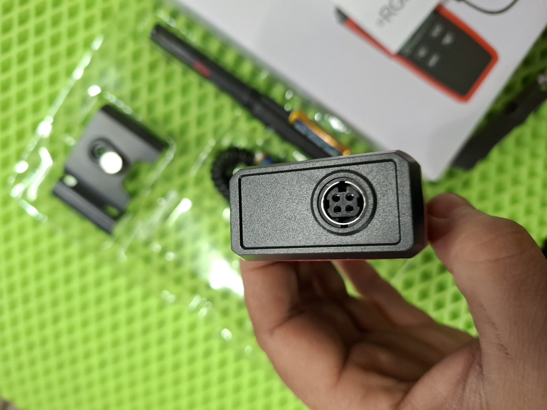

Термогигрометр RGK TH-30 — имеет выносной датчик, экран с отображением температуры и влажности, частота измерений 1 замер в секунду, в отличие от базовой RGK TH-12. Имеется возможность фиксации результатов, подсветка экрана, имеется специальный держатель для датчика.

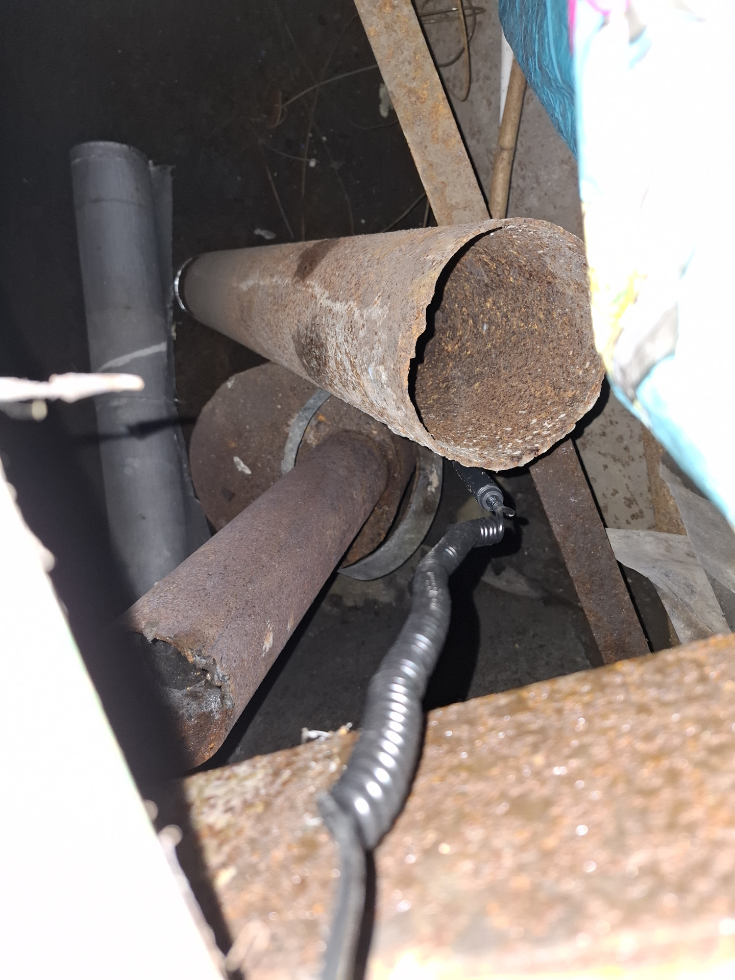

Решение о локальном измерение является переносной гигрометр RGK TH-30, уже более серьезный прибор имеющий большую точность по влажности от 10% до 95%, в отличие от RGK TH-12 от 20% до 90%. Выносной датчик имеет витой провод около 1 метра, что позволяет провести измерения в труднодоступных местах, скажем в вентиляционной трубе и т.д.

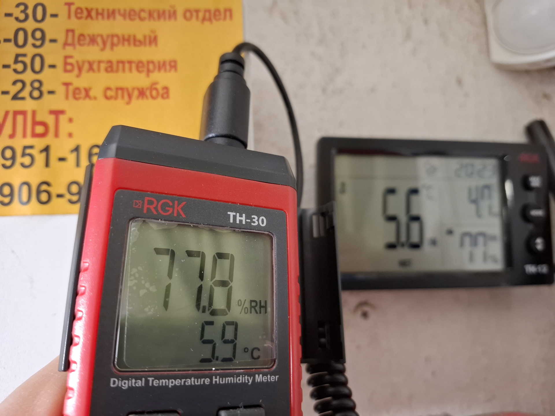

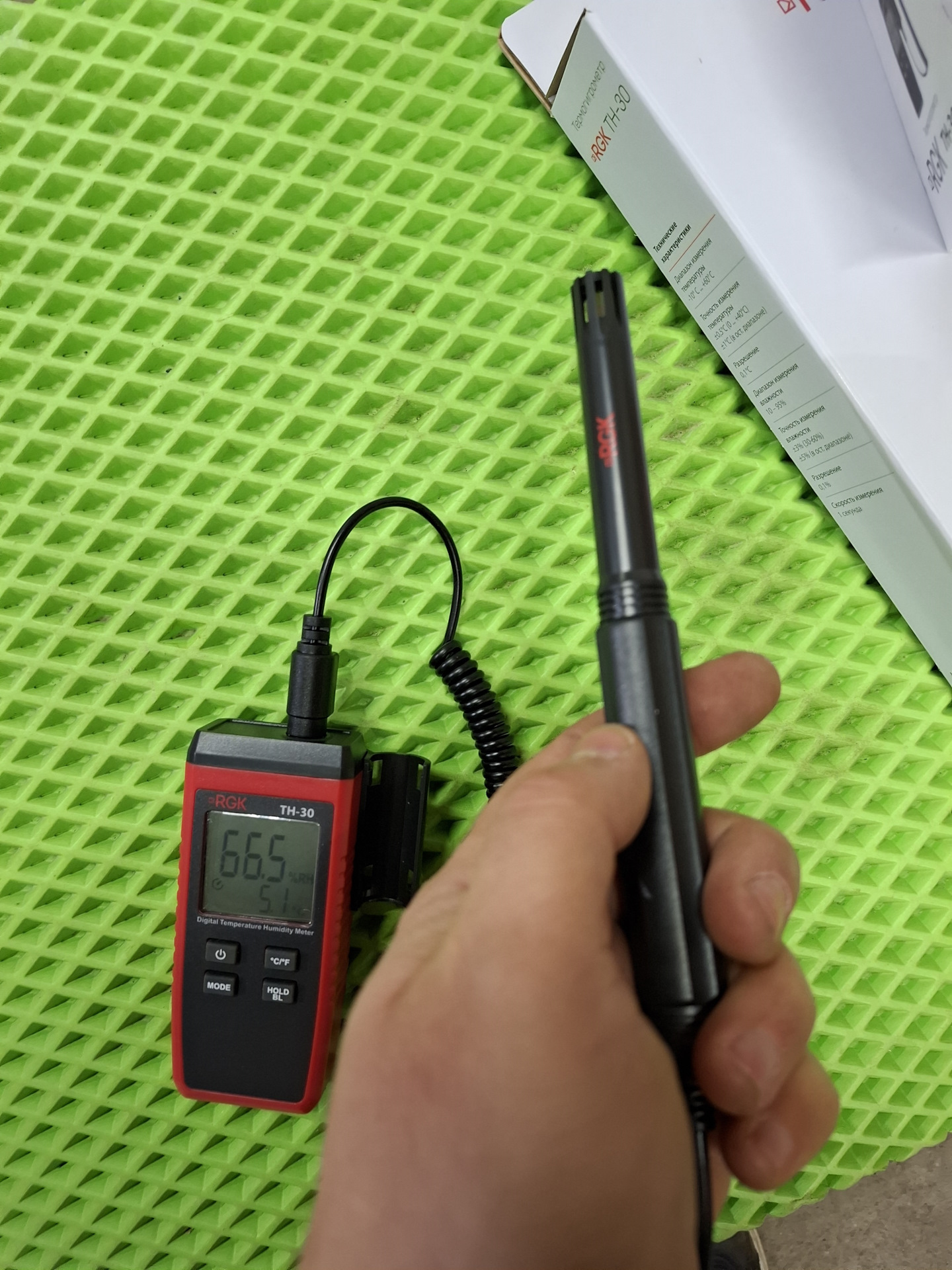

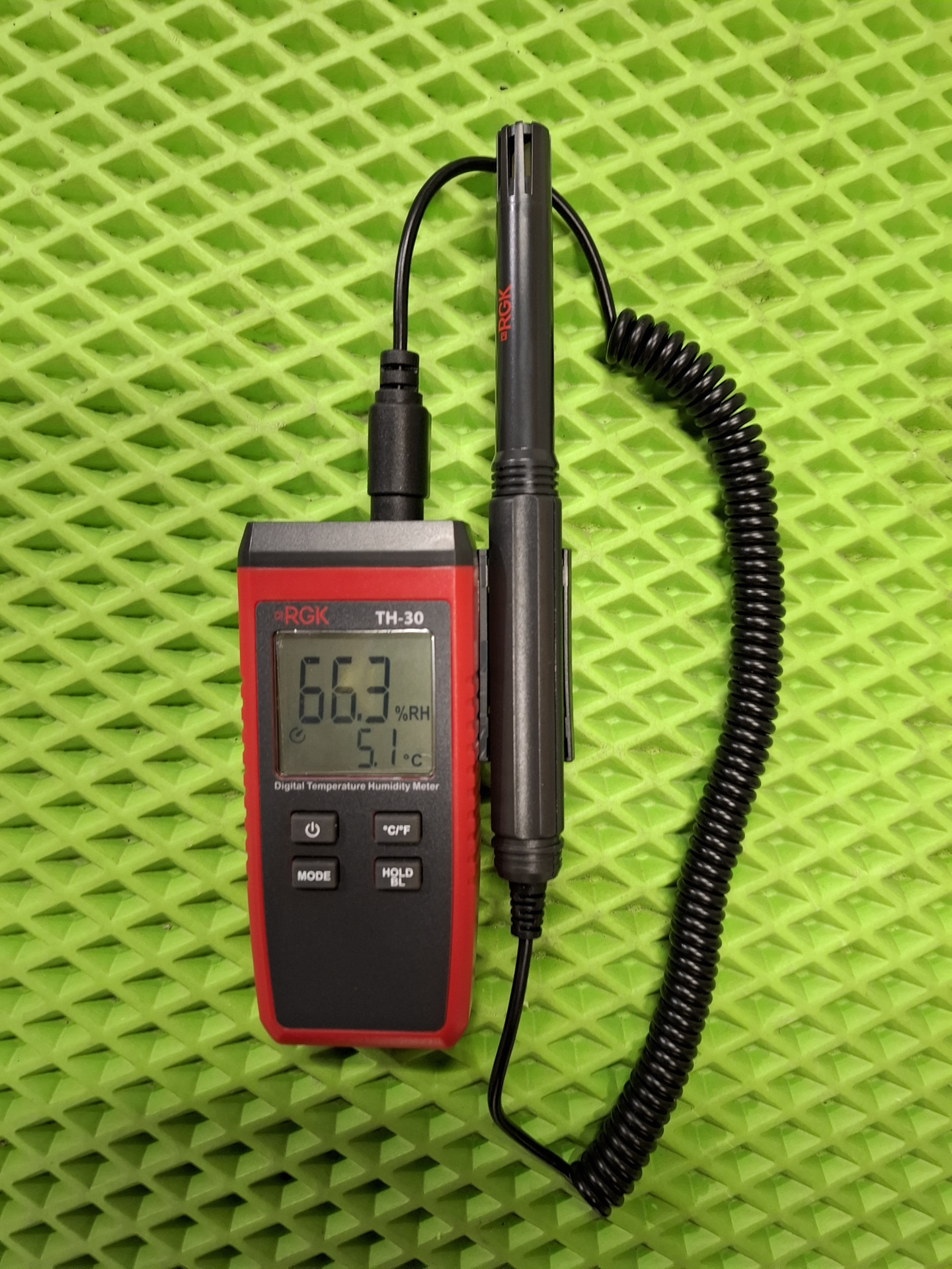

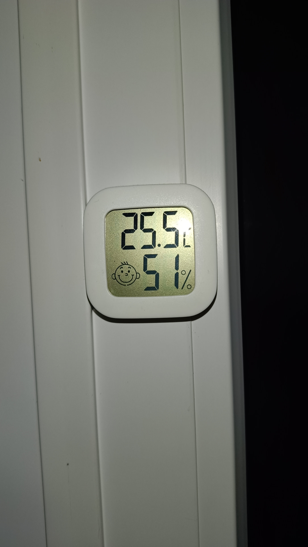

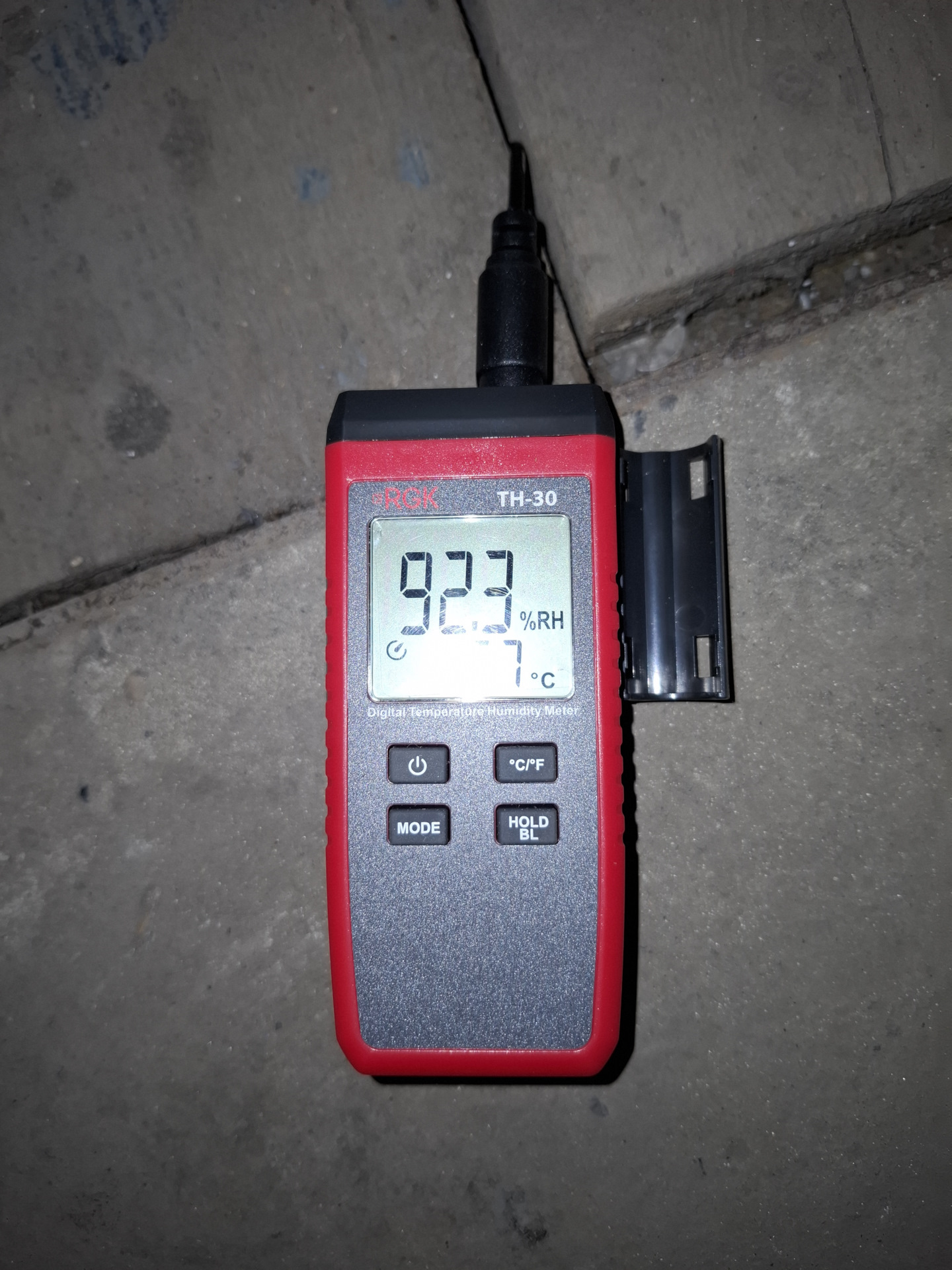

Провел измерения сначала в гараже, просто положил два прибора, разница показателей составила не более 1 единицы, что соответствуют погрешности.

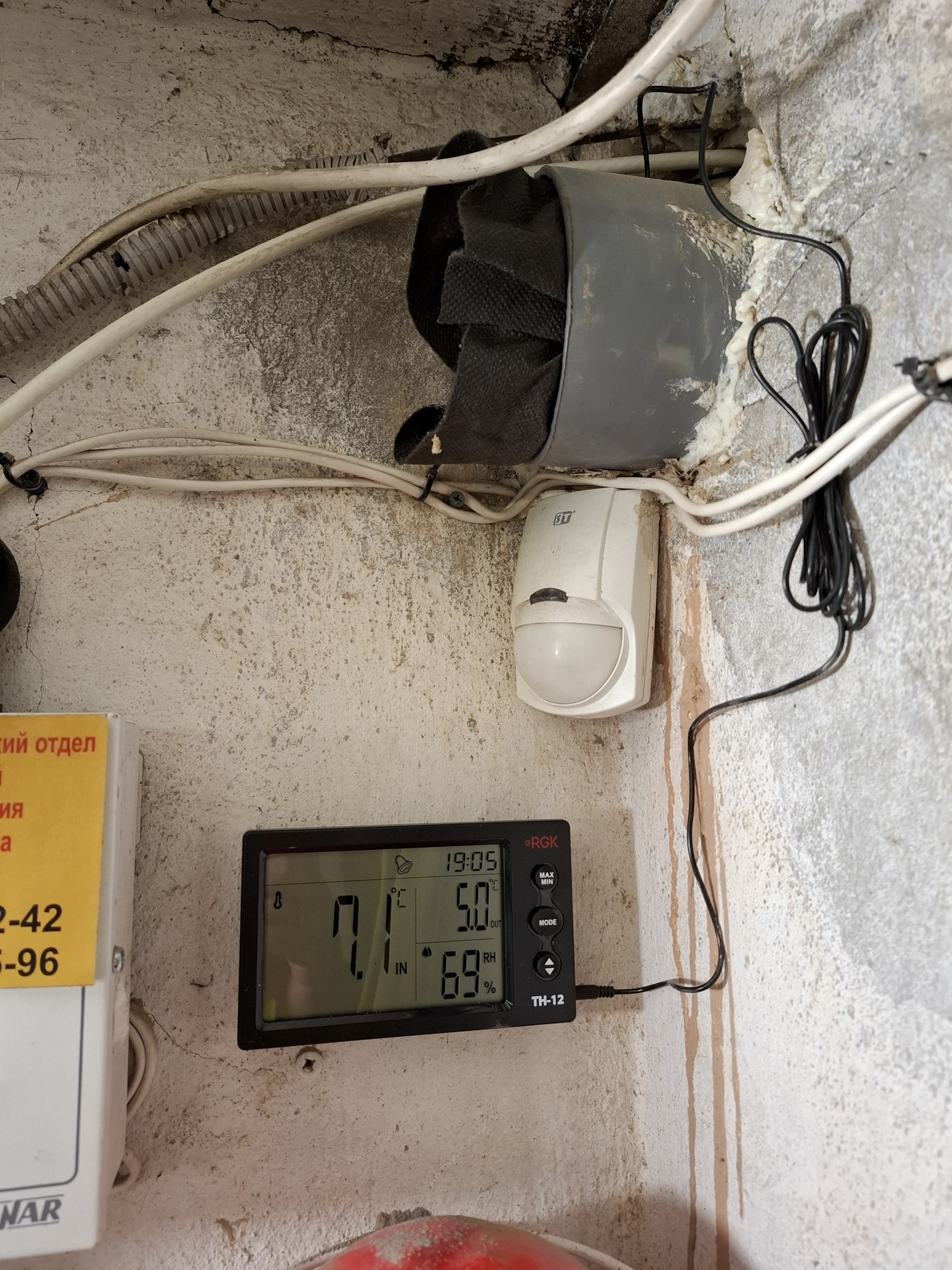

Далее установил RGK TH-12 и вывел выносной датчик на улицу.
Гигрометром RGK TH-30 провел замеры в подвальной части, они составили 92% влажности и температуру 5,7°С. Результат меня не порадовал, если по температуре отлично, то влажность больше порядка 20%, оптимальная считается 50–70% в подвале гаража.
В основном помещении, непосредственно гараж влажность составляет 77%, при температуре 5,9°С, оптимальная показатели считаются 50–60%, превышение более 17%.
Подводя итог и имея натурные измерения, есть понимание картины как по влажности, так и по температуре, исходя из этого надо принимать меры, как минимум установка принудительной вытяжки как с подвала, так и с гаража, установка осушителя, как минимум в подвал. Далее необходимо залить пол в подвальной части с обязательной гидроизоляцией, а также утепление стен и потолка.
Что касается приборов, термогигрометр RGK TH-30 является профессиональным средством для проведения замеров, качественный и надежный. RGK TH-12 конечно более базовый вариант, жаль что нет возможности замера влажности через выносной датчик. По большому счету получил все что хотел и принял выводы исходя из измерений. Продолжаю наблюдения.

Далее по точности, кроме этих датчиков из обзора, есть у меня и дешёвые, аж целых три штуки и все они показывают разные цифры, разница доходит до 20 единиц по влажности, вот и купил для проверки и реальной картины.
