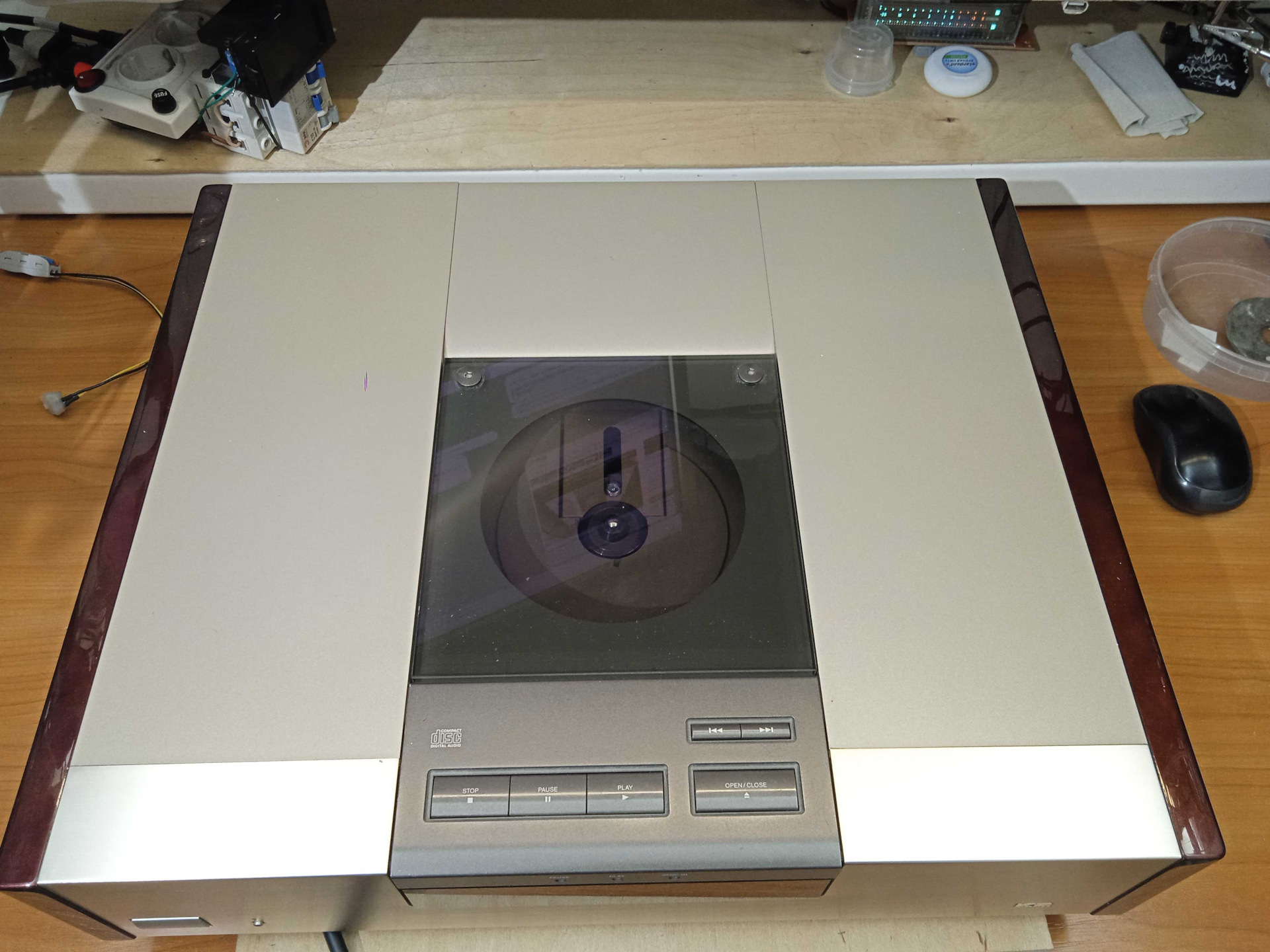

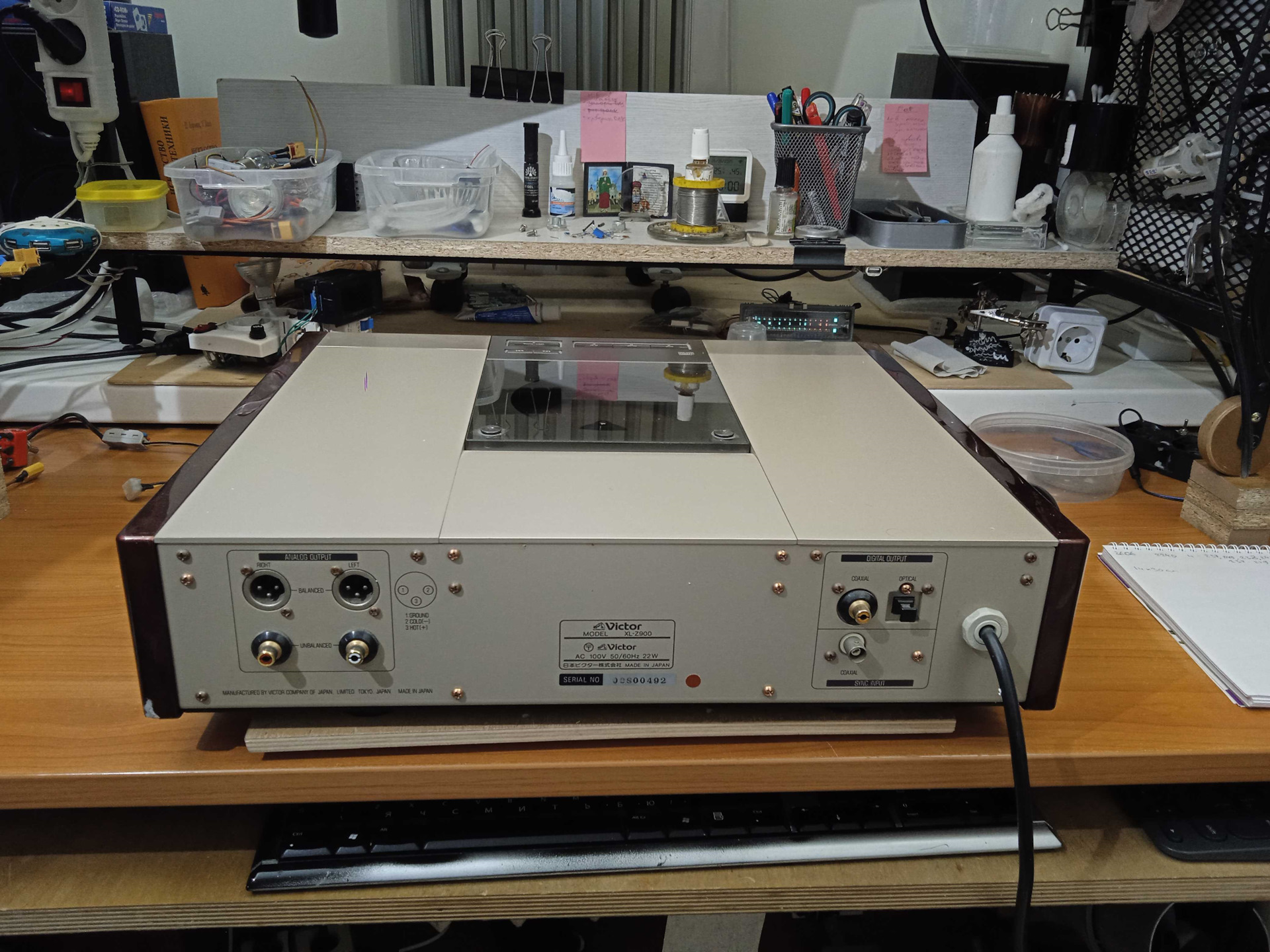

За ремонтом обратился очень интересный аппарат Hi-End CD –проигрыватель Victor XL Z-900.
Это первое очное знакомство с аппаратами этой серии. Судя по доступной информации модель выпускалась в Японии с 1992 по 1994. Аппарат знаменит аналоговым звучанием.
Особенности конструкции:
• Верхняя загрузка, позволяющая снизить внешнее звуковое давление и вибрацию.
• Стеклянная крышка лотка толщиной 8 мм для снижения внешней вибрации и нежелательных резонансов.

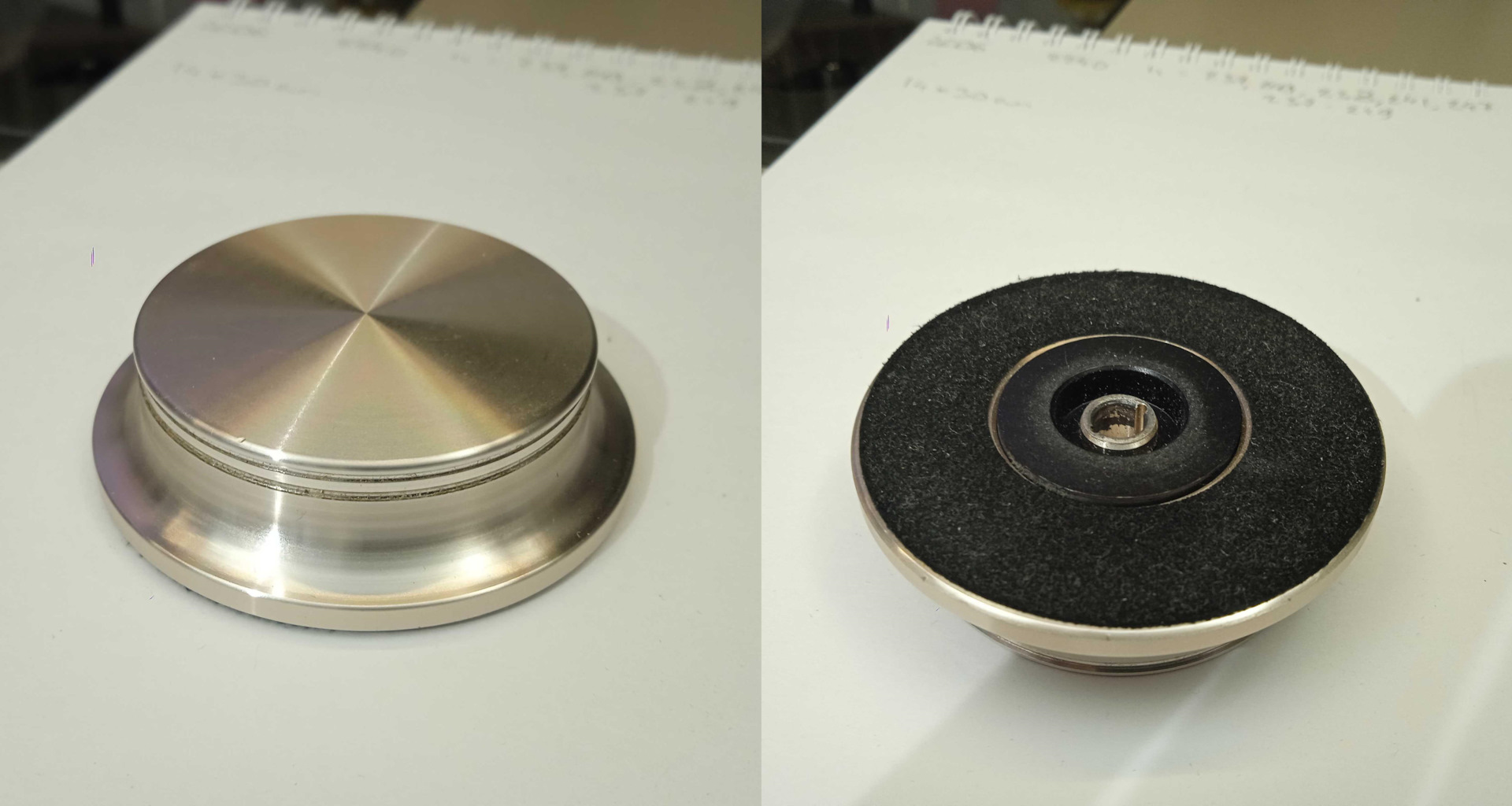

• Ручной прижим (клэмп) для диска из алюминия — предотвращает вибрацию.
• Механизм удержания центра тяжести.
• Встроенный высококачественный ЦАП (на JVC JCE4501).

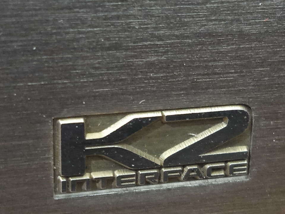

• фирменная система K2, которая помогает «подтянуть» обычный 16-битный формат к 24 битам.

Анамнез поломки был классический – аппарат не видит и даже не раскручивает диски. Аппарат уже смотрел какой-то мастер, но починить не смог.

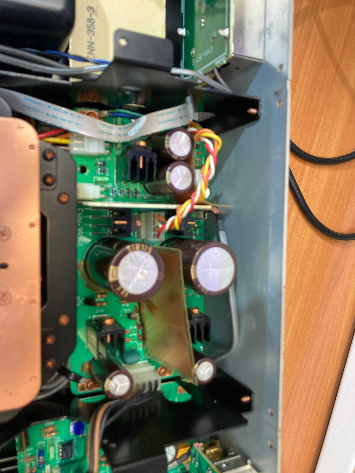

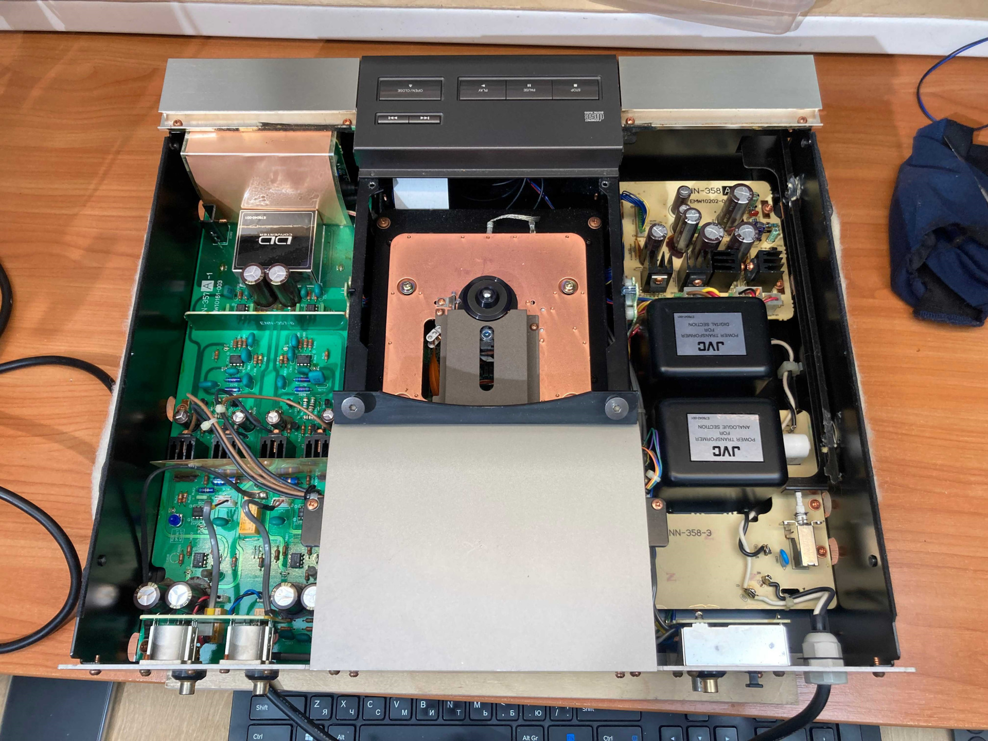

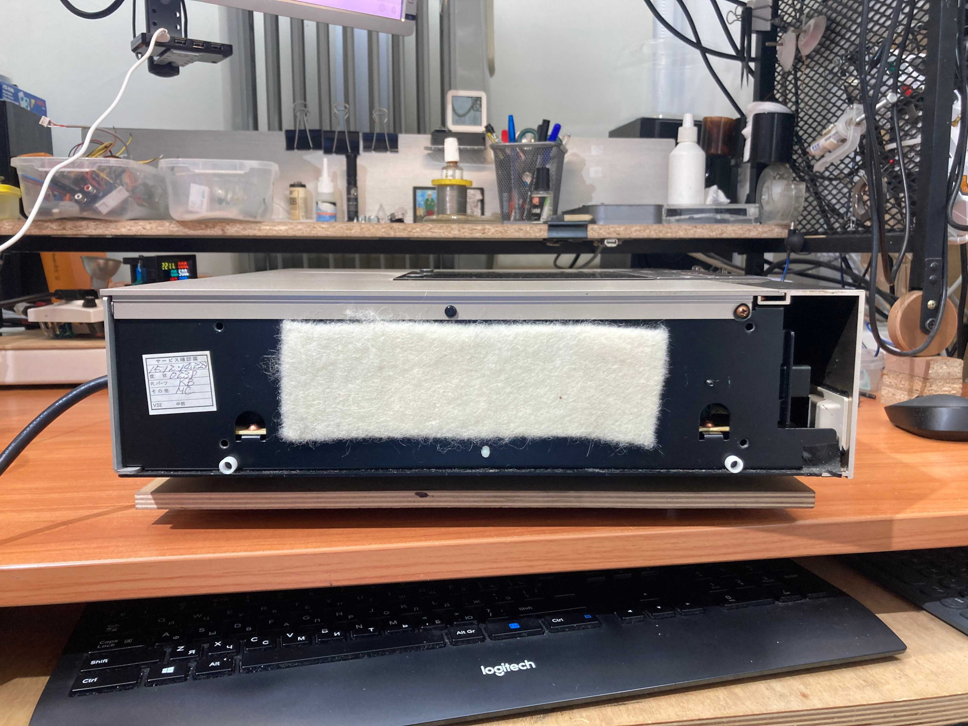

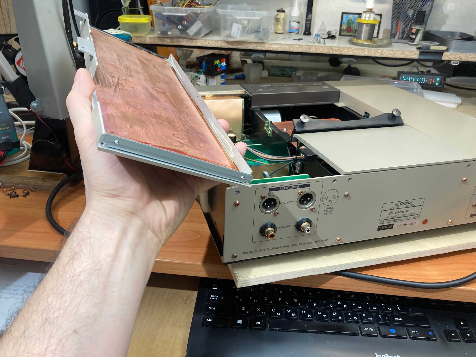

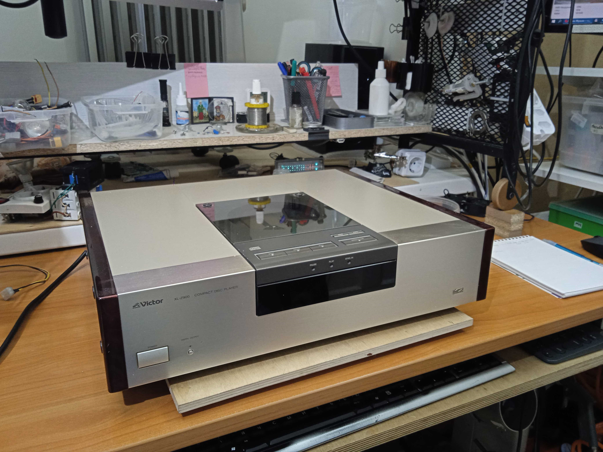

Разборка аппарата была похожа на путешествие в дивный совершенный технический мир. Все сделано очень массивно и бескомпромиссно. Большинство элементов корпуса и шасси омеднены. Для экранировки и предотвращения внутренних наводок некоторые блоки схема отделены либо текстолитовыми омедненными перегородками, либо ламинированными листами медной фольги. Все это выглядит очень дорого-богато внушительно.
Проблема была в CD-приводе. После его переборке и обслуживании аппарат заработал.

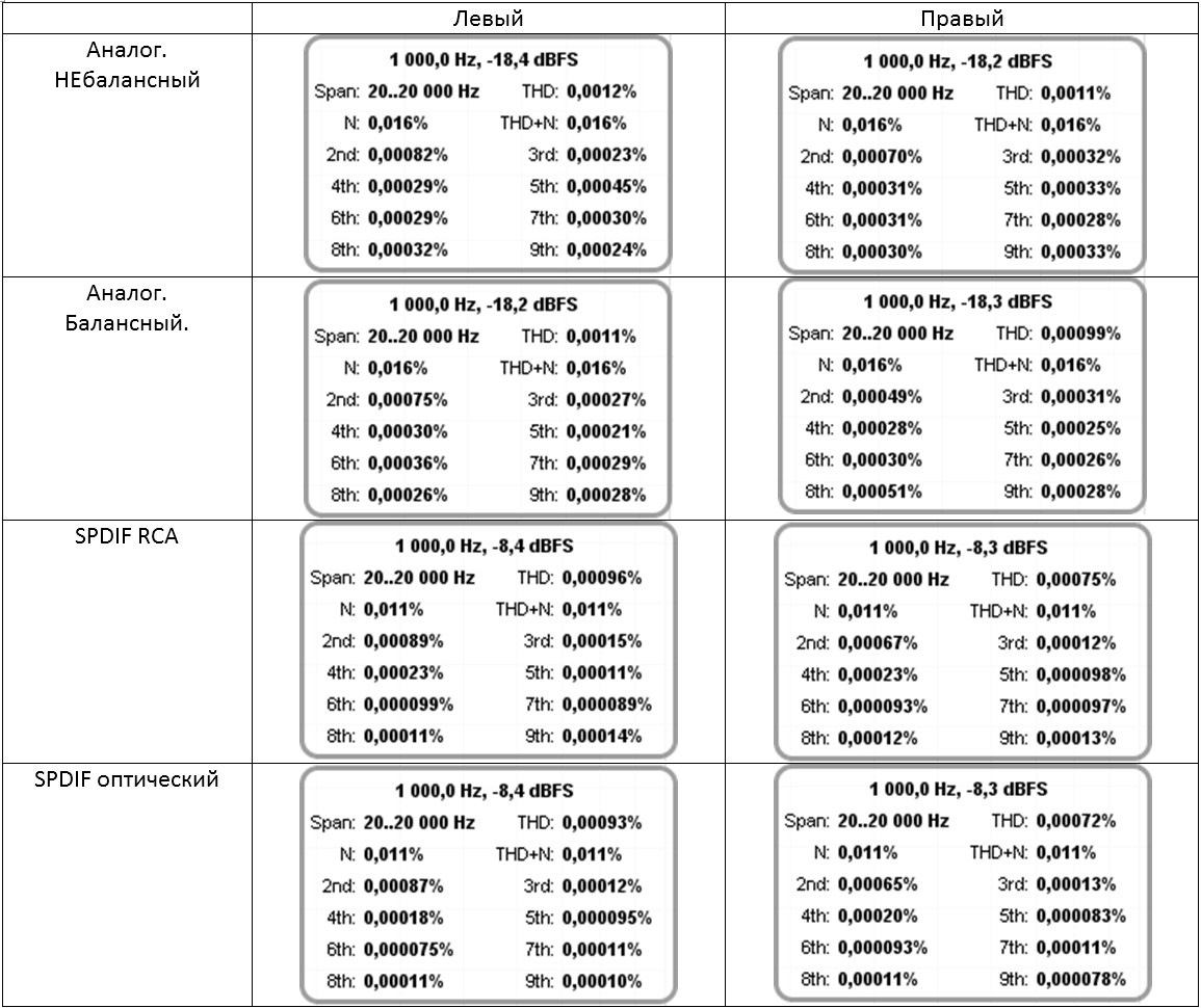

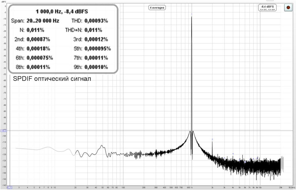

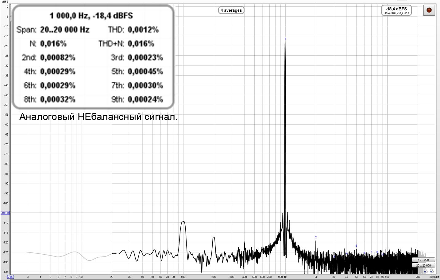

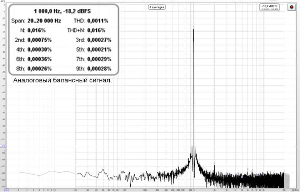

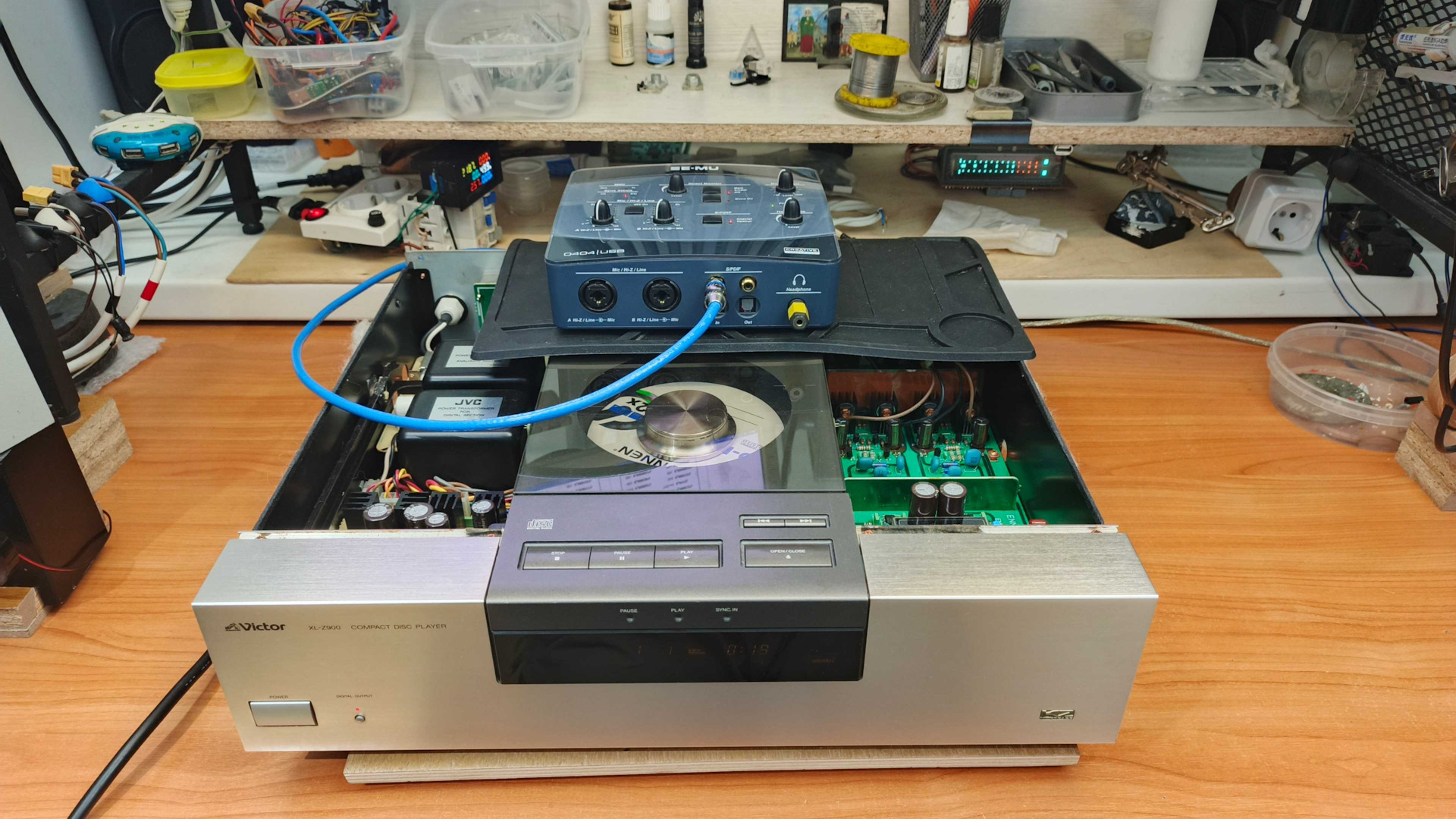

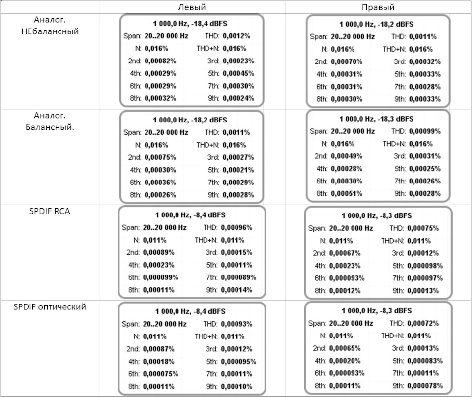

По результатам ремонта было сложно удержаться от замеров реальных характеристик аппарата. Для определения качества реализации ЦАПа использовался тестовый CD с записью Синуса 1кГц. Замеры производили с помощью аудио-интерфейса EMU-0404 USB. Полученные результаты сравнили с результатами идеальных замеров – с цифрового SPDIF-выхода проигрывателя сигнал поступал на цифровой-вход аудиоинтерфейса, т.е. сигнал не преобразовывался в аналоговый, а в цифровом виде поступал на БПФ-преобразование программы REW. Для измерений применялись высококачественные профессиональные провода (Roxtone) и разъемы (Amphenol).
Все замеры свели в единую таблицу
По результатам замеров можно сказать:
1. Аппарат полностью соответствует заявленным характеристикам.
2. что встроенный ЦАП на базе микросхемы JCE4501 реализован просто идеально – выходные характеристики после ЦАПа практически полностью идентичны полученным результатам с цифрового выхода.
