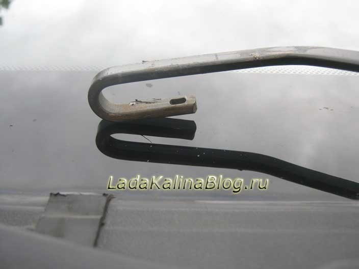

После указанных манипуляций, ещё утром выводивший из себя, дребезг дворников исчез как его и не было. При чём каждый поводок имел угол в разные стороны. Громадное спасибо автору!
А у меня проблемка немного другая была, водительский дворник при работе доходил до края стекла и терся о край дверной рамки, проблему решил переместив крепление щетки на несколько зубчиков.
у меня тоже скрипит и не плотно прилегал большой дворник, подогнули теперь плотно но все равно скрипит, но я так и не поняла как именно подгибать или что делать? что ты подразумеваешь под поводком? саму держалку железную или пластиковую защелку дворника?

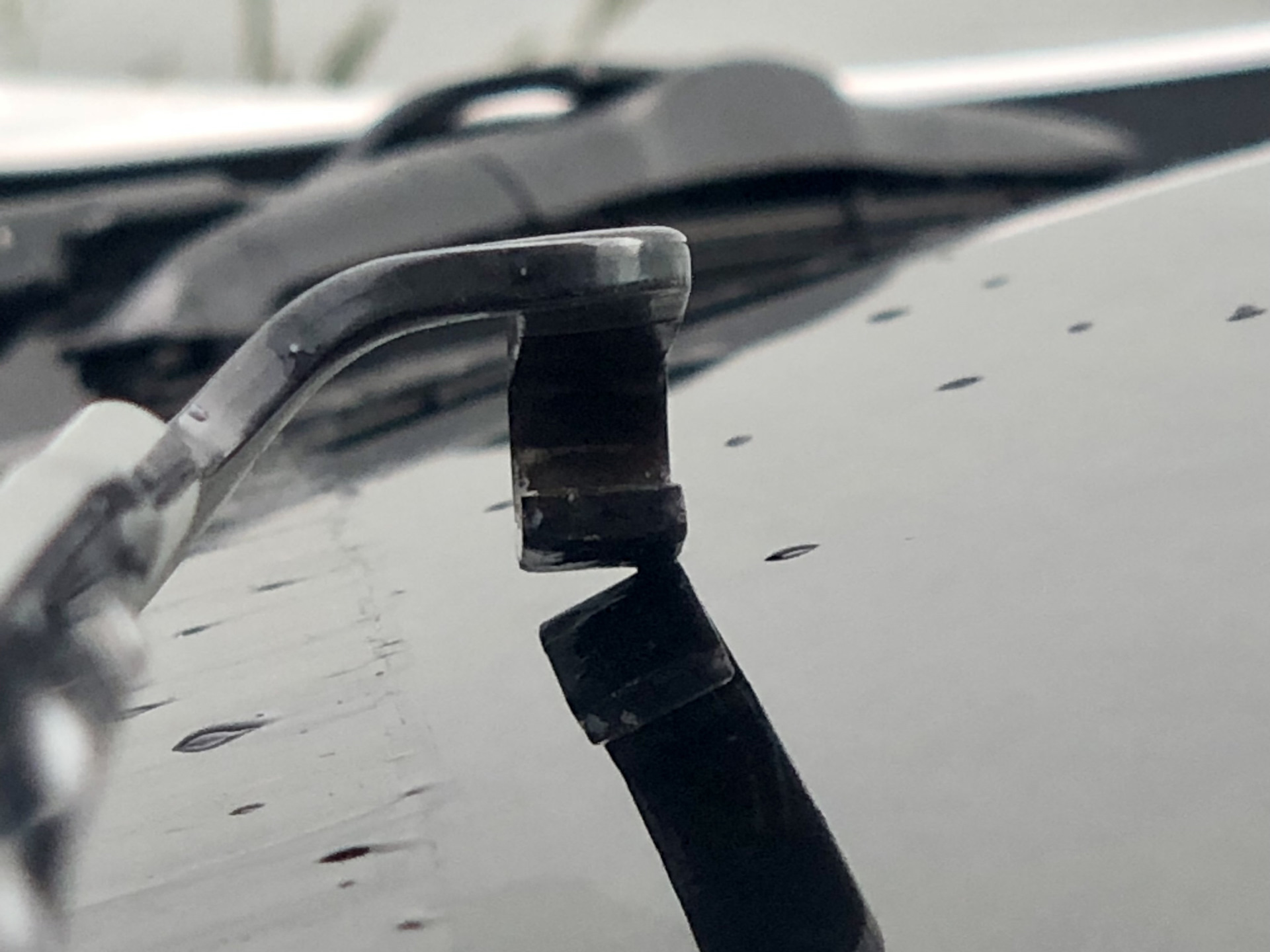

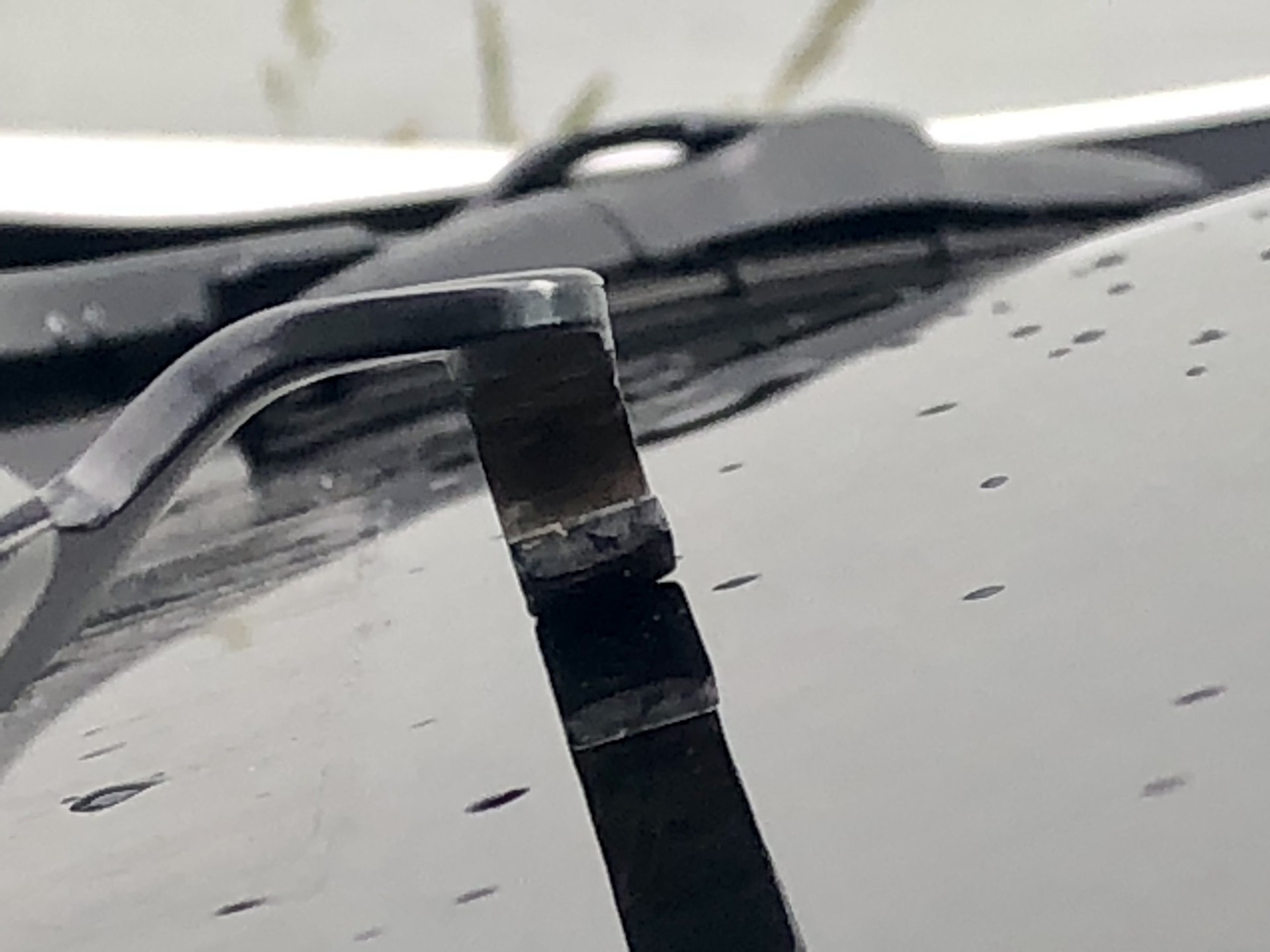

поводок это железная штука на которую щетка крепится.короче снимаешь щетку.опускаешь поводок аккуратно к стеклу.и смотришь сбоку авто -какой угол образуется на конце в месте прилегания.поводок должен лежать параллельно стеклу.если угол другой то берешь отвертку, вставляешь в этот крюк и немного поворачиваешь

Вот так должно!
Так быть не должно!

ды это я парню одному обьяснял как надо подогнуть поводки чтобы не скрипели, , , фотки было некуда выложить вот сюда и кинул., надо удалить
