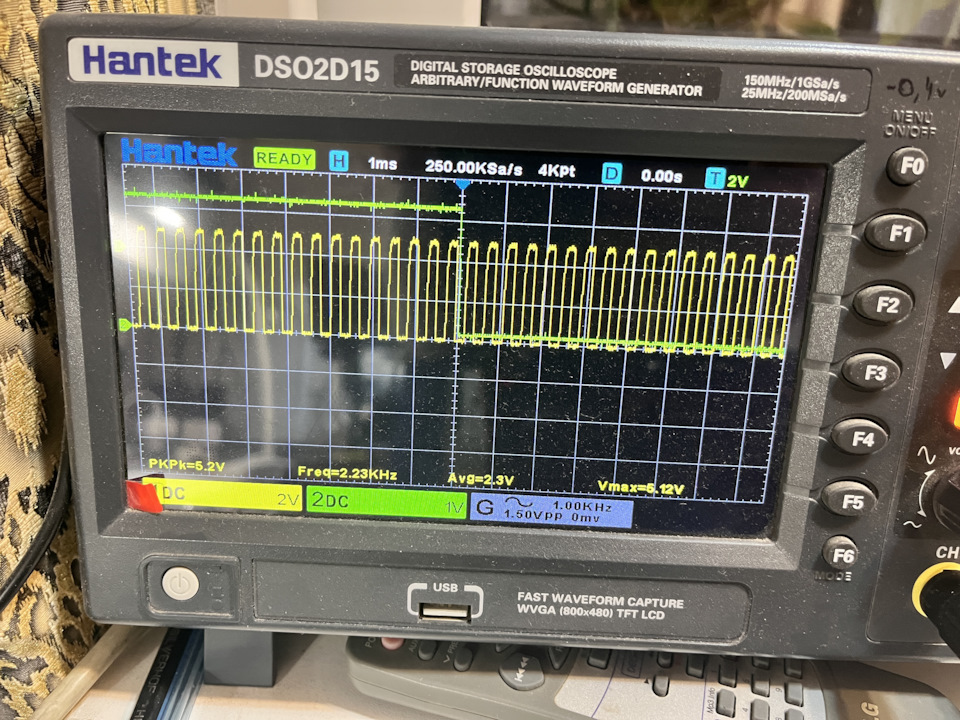

Но результата это не дало. Подключил осциллограф, прошелся по разъему CN12 форматера.
На 1 и 2 контактах (LSU_CLK желтый — тактирование и nLReady зеленый — готовность) в момент начала печати ситуация такая:
А вот если сравнивать 1 и 6 (6-й — обратная связь от лазера, скорей всего называется LSU_SH или nHSYNC (инверсный HSYNC)), то видно, что на 6 какие-то помехи и очень слабый сигнал:
Далее понял, что на 6 контакте относительно "земли" заниженное сопротивление, порядка 60 Ом — линия эта идет на микросхему 74LCX14MTCX (логическое "НЕ"). После замены микрухи всё заработало (не считая того, что картридж уже заканчивается :-D).
