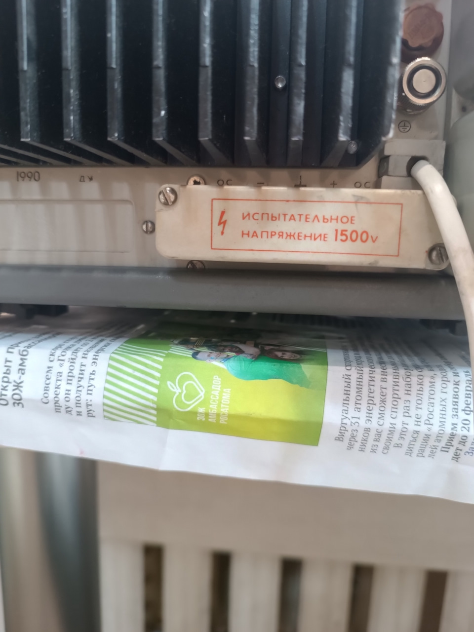

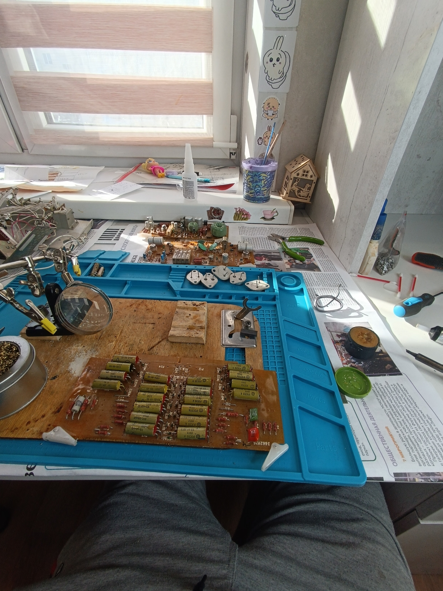

Десять лет работал как часики, выручал постоянно, а тут сломалась машина(отопитель) и пришлось покрутить эл.двигатель от неё на холостом ходу (4а ток холостого хода). Минут 10 поработал и выбило предохранитель, поставил новый опять выбило. Решил разбирать, один раз всего открывал его из любопытства, а теперь вопрос стоял ребром либо чинить либо в утиль. Второй вариант не особо меня устраивал, так как уж очень я привык к этому прибору. Решил поискать схему их несколько вариаций для этого аппарата, отличия незначительные.Но терзали сомнения о целесообразности сего ремонта так как понимал что порой правильнее купить новый прибор а порой и дешевле. Думаю ладно трансформаторы прозвоню и если целые то есть шанс отделаться лёгкой кровью. Они оказались целые и я решил что всё-таки можно попробовать дать вторую жизнь этому прибору. Год выпуска 1990 ровесник мой! Что я выявил конкретно пробило силовые транзисторы в количестве 3х штук, а вот рэле РЭС 55а выглядели странно, как будто грелись, я их тоже заменил навсякий случай в количестве 2х штук. Заказал это все на Авито, суммарно вышло 770р с доставкой.
Писали в интернете что этот прибор сложный в ремонте, и если не уверен лучше туда не лезть, но я залез. Для меня сложнее было это всё распутать раскидать в стороны чтоб провода не оторвать и потом эту кучу собрать обратно в корпус. Так как это все тяжелое, как никак прибор весит 9кг. Главное пробежаться по общей схеме и что отпаивал записывать, я рисовал всё в блокнот, что-то фоткал. Кто то напишет что электролиты нужно было заменить на современные, но я посмотрел на цены конденсаторов таких ёмкостей и количества если заказывать на тех.же маркетплейсах то дешевле будет купить новый современный источник питания постоянного тока и не возится с этой бандурой. В итоге проверив родные, решил оставить их на местах. Пришёл к выводу что транзисторы пробило от перегрева так как термопаста там превратилась в порошок за столько лет. При сборке использовал два вида термопасты, там где радиатор прикручен к основанию транзистора через изолирующую пленку использовал темопасту с повышенной термопроводностью, в остальных местах, где есть непосредственный контакт железа с железом попроще серии. В итоге: апарат ожил! Будет дальше служить!
