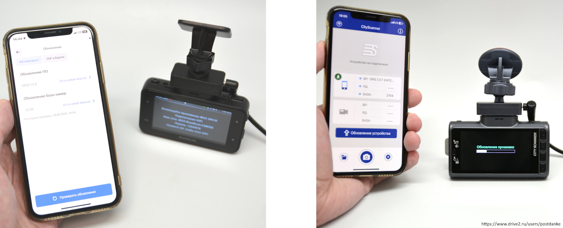

Как происходит обновление прошивки через Wi-Fi
Если видеорегистратор действительно поддерживает обновление через Wi-Fi, процесс обычно выглядит следующим образом:
1. Пользователь устанавливает фирменное приложение производителя.
2. Вы включаете Wi-Fi на регистраторе (на некоторых устройствах он включен всегда).
3. Подключаете телефон к видеорегистратору по Wi-Fi.
4. Приложение автоматически определяет модель устройства (или выберите вручную, если нужно).
5. При наличии новой версии прошивки появляется уведомление об обновлении.
6. Обновление запускается в несколько нажатий и занимает 1–2 минуты.
Во время обновления крайне важно:
• не отключать питание видеорегистратора;
• не закрывать мобильное приложение;
• не разрывать Wi-Fi-соединение.
