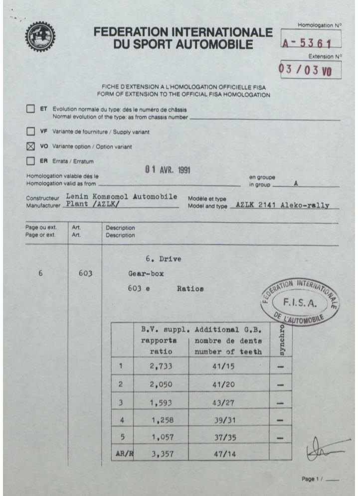

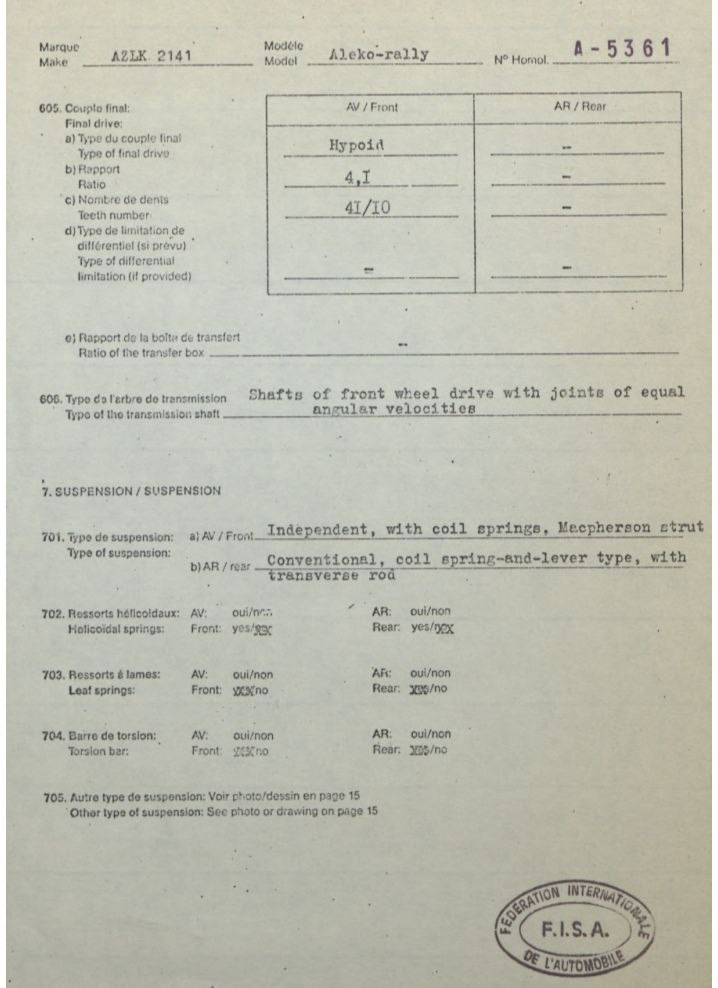

1 апреля 1988 года был омологирован в FISA последний из "боевых москвичей" — Москвич 2141. Машина омологировалась с мотором ВАЗ-2106, объемом 1600 куб. см., по группе А6. Двигатель с 1 карбюратором выдавал около 110-120 л.с., к машине было омологировано 3 синхронизированных ряда передач и рекордное количество передаточных соотношений главной пары:
3.7, 3.9, 4.1, 4.22, 4.3, 4.44, 4.56, 4.625, 4.78, 4.875, 5.0, 5.125, 5.375

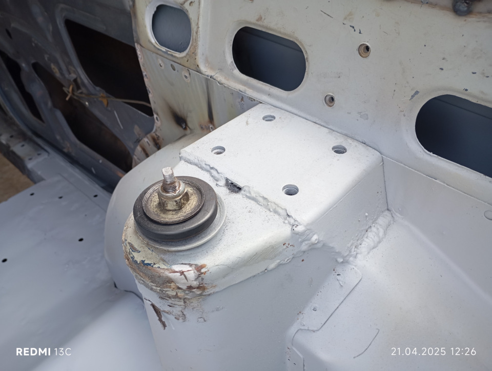

ТТХ машины конечно не впечатляет, двигатель ВАЗ-2106 подготовленный по гр.А выдавал всего около 120 л.с., объём -1588 кубиков, скорость -180 км\ч, по непроверенной информации говорят сзади стояли дисковые тормоза от ОКИ, на больших (по тем временам) 15 дюймовых колёсах. Но был у него большой недостаток, и к сожалению не один. Большой вес, около 1070 кг и сильно перегруженный перед машины, что для ралли и кросса недопустимо. Из-за этого часто подводили передние стойки, рулевое да и сам кузов был не в восторге.
